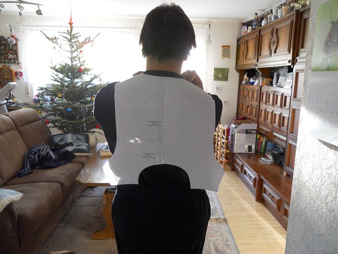

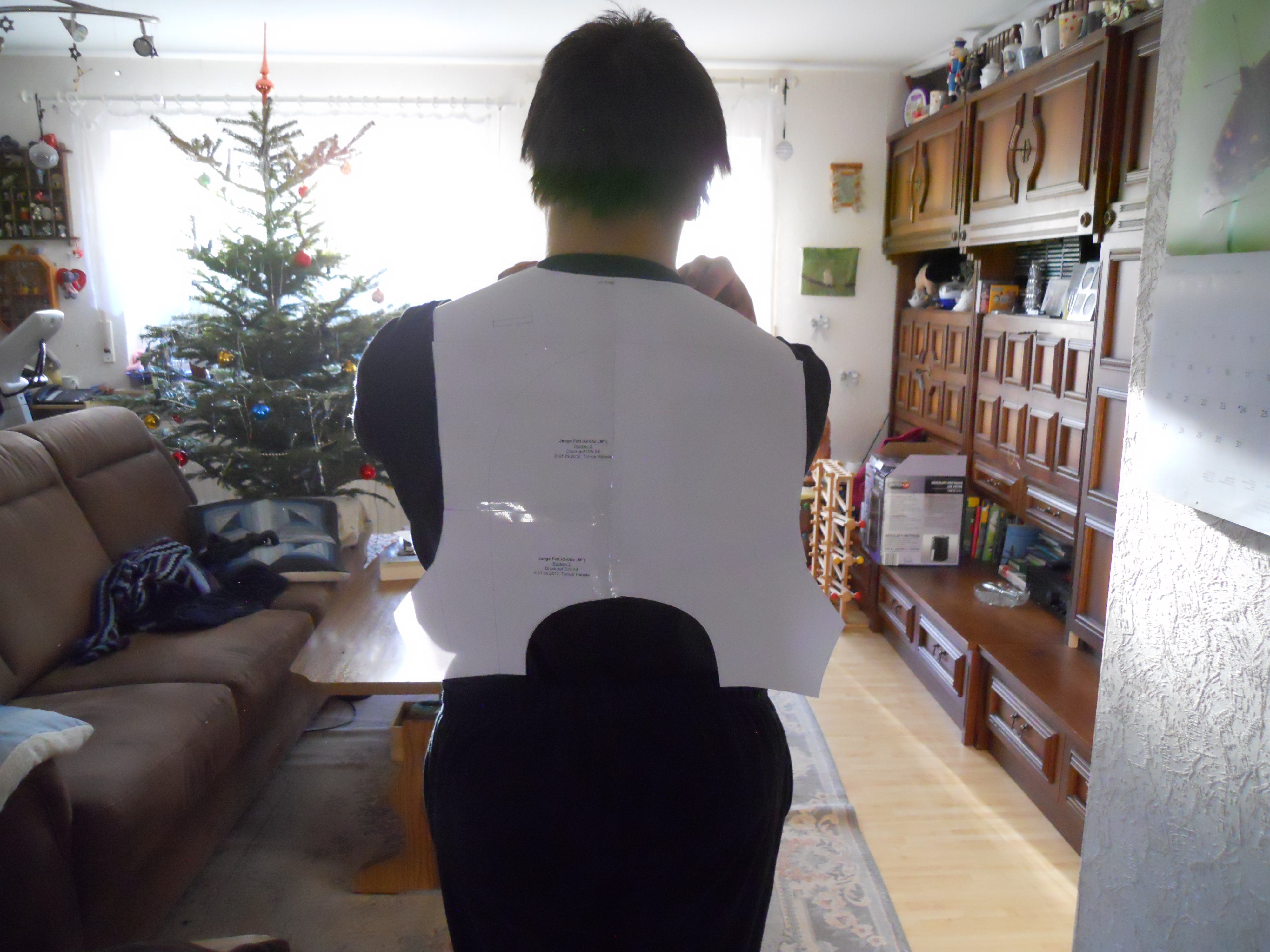

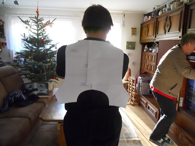

Konzept nettile
Das müsste mit etwas feinausrichtung hinkommen. Rückenplatte kann in der Länge noch was weg, damit die nicht direkt am Hosenbund endet. Wenn da dann noch ein Gürtel mit Taschen hin kommt wirds eng.
Finde die Brustplatten immer noch etwas breit überleg
Schaut auf den letzten Bildern so aus, als ob die Spitzen der “Flügel” etwas in die Arme pieksen würden, würde man diese nach vorne strecken.
Wenn du eine Splitterschutzweste mit Einlagen als Unterweste benutzt, dann geht es. Ansonsten sehe ich es wie Ryk und sage, dass die Front links und rechts noch 5-10mm weg könnte.
Wie viel soll ich die Rückenplatte kürzen?
1-2cm links und rechts sind es bestimmt.

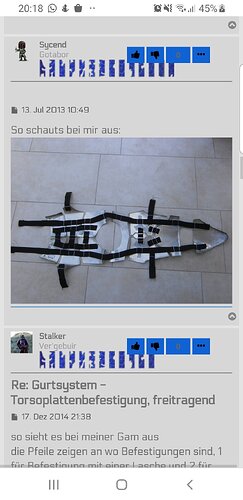

Entweder du lässt dir eine Weste wie die von Jango schneidern oder nähst selbst.
Ich selbst sowie bspw Stalker nutze eine Bundeswehrsplitterschutzweste, darauf kommen die mit einem Gurtsystem verbundenen Platten.
Links zu den Gurtsystem:
Wenn du kein Bock auf Gurtsystem hast, gehen alternativ auch Druckknöpfe oder Klett. hat beides seine Tücken. Bei den Knöpfen musst du sehr genau mit der Positionierung sein, damit die Platten nicht schief hängen und auch keine Spannung auf den Knöpfen ist. Und bei Klett darfst du für die Flauschseite (die auf den Stoff kommen sollte) kein selbstklebendes nehmen weil man das nicht gescheit nähen kann, während das an den Platten natürlich sehr gut verklebt werden sollte und sich selbstklebendes eigentlich anbietet.

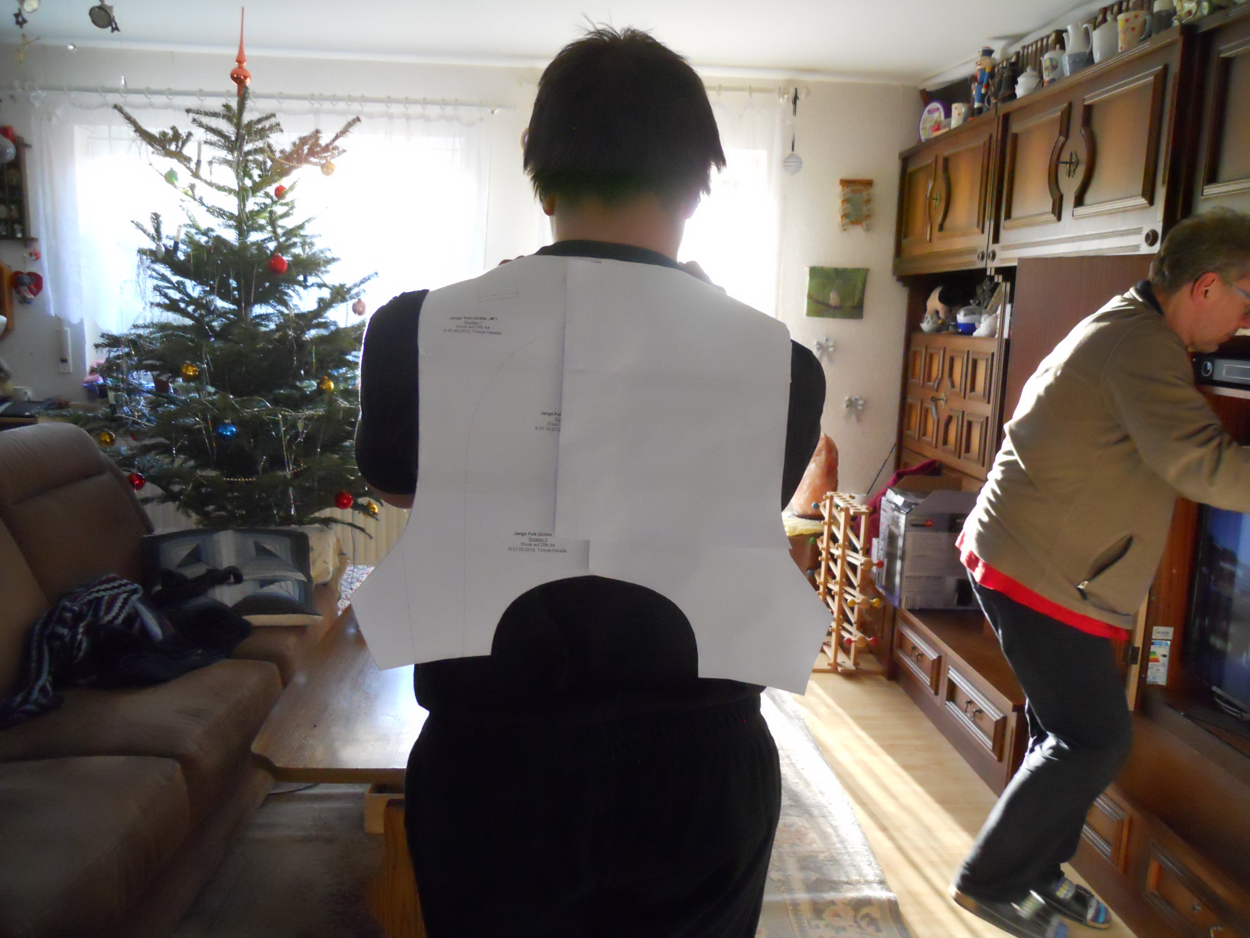

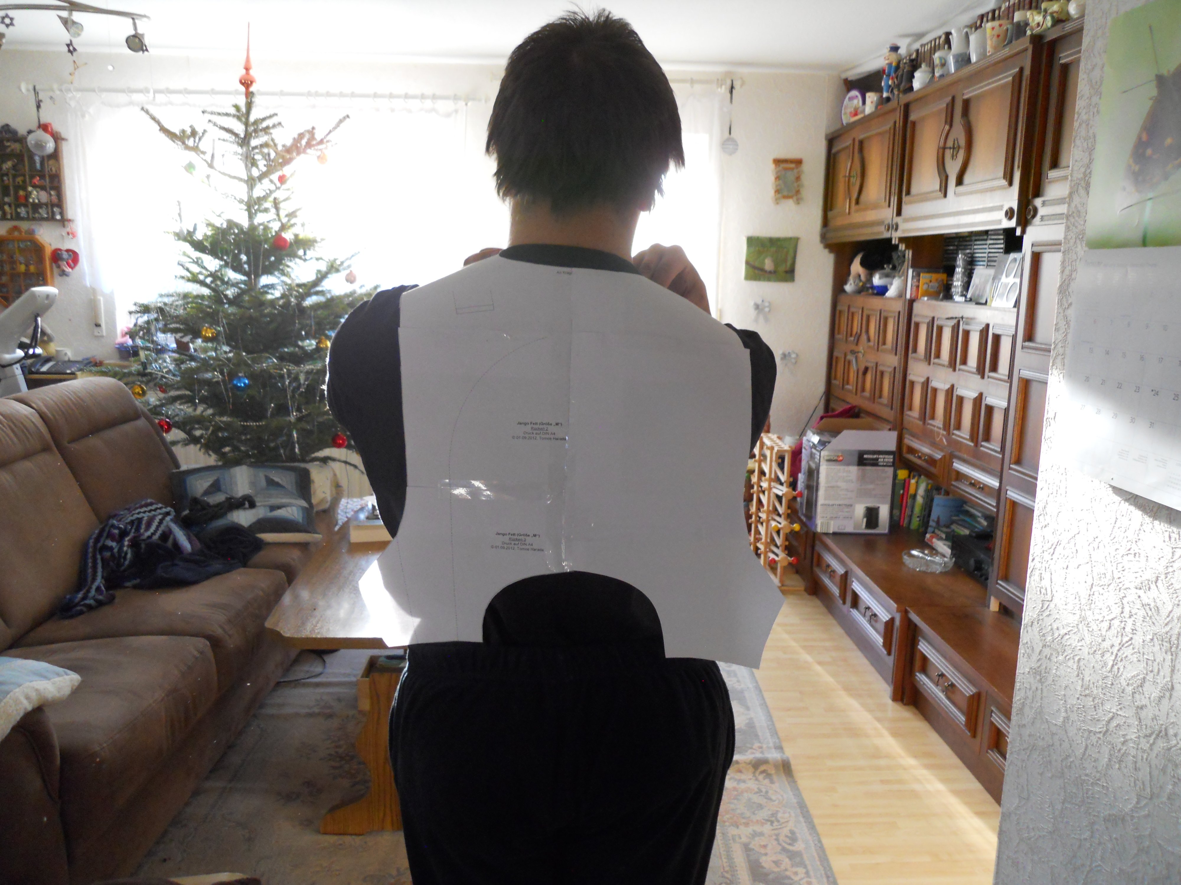

So, ich hab jetzt die Bilder gemacht. Mal sehen ob es dieses mal passt.
Rücken sieht gut aus, vorne bin ich nicht sicher. Mit dicker Weste könnte das klappen, mit dünner Weste noch zu breit sein. Länge passt aber. Abstände sind auch gut.
Jup, bei dicker Weste passt es. Kann also angefangen werden zu bauen.
Zur Not kann man die Ränder mehr bearbeiten, also hast du grünes Licht

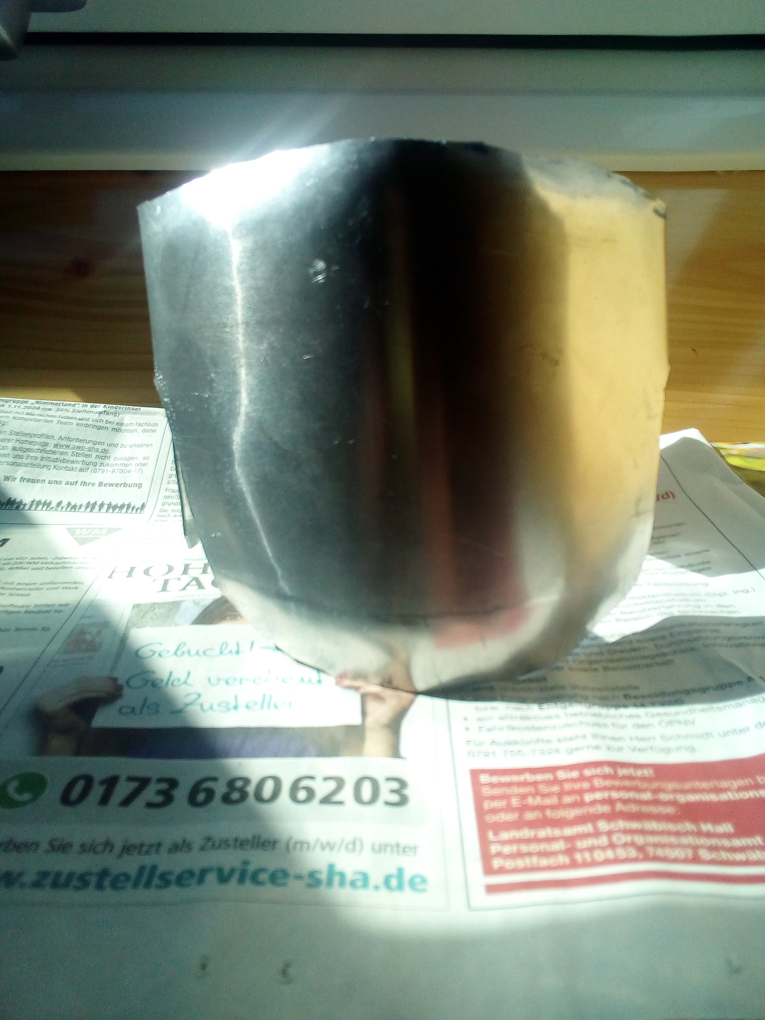

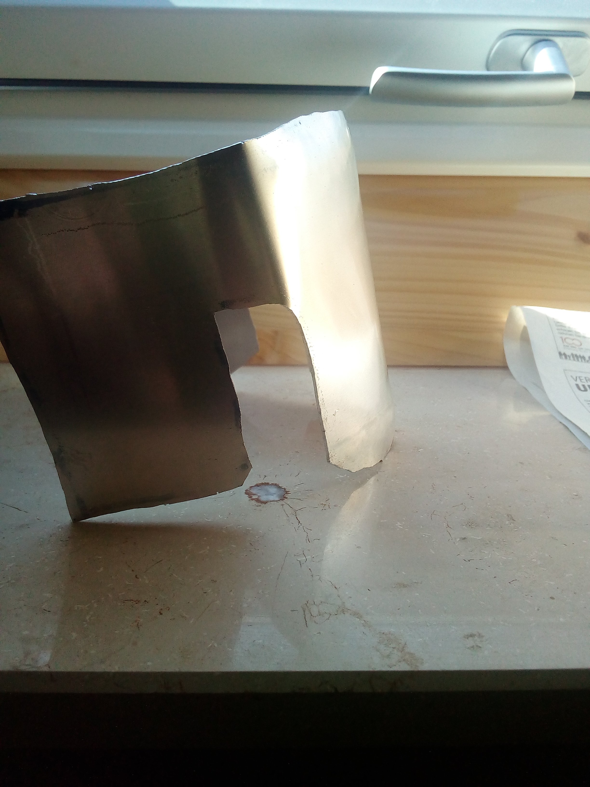

Ich hab mal an den zu groß geratenen Knieplatten das treiben geübt. Was meint ihr, sieht das gut aus? Muss wahrscheinlich noch etwas mehr sein, oder?
