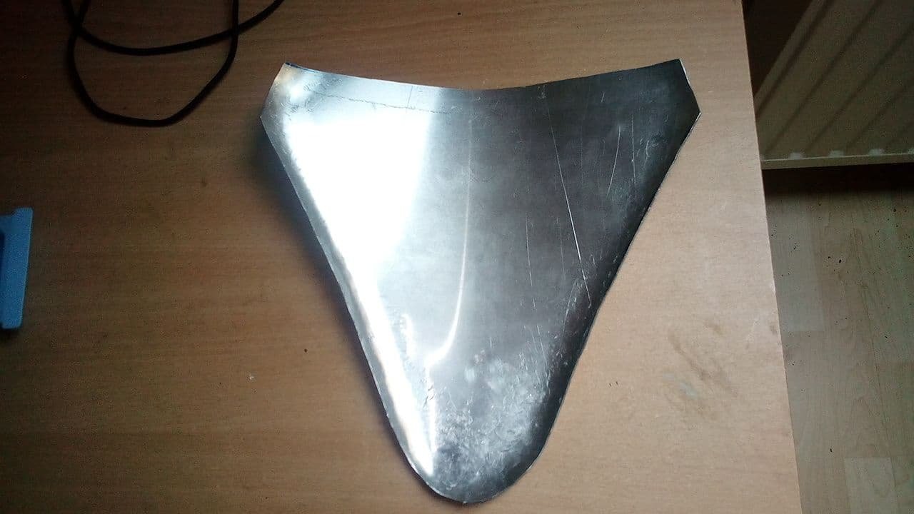

Besonders die obere und untere kante der zentralen Partie sind entscheidend. Die am besten über den Griff von nem eingespannten Schraubendreher oder sowas mit nem gummi hammer nach innen klopfen.
Und ich hab nochmal bilder mit den neuen Platten auf der Probeweste gemacht. Sieht so aus: Ich glaub die Rückenplatte muss noch angepasst werden.
Ich würde sagen, dass die Größe passt

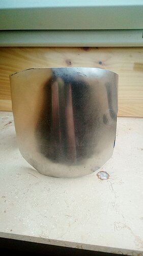

Ich hab mal ein paar bilder von den Platten die ich bisher bearbeitet hab. was meint ihr dazu?
Die umgelegten Kanten auf jeden Fall noch sauber und gleichmäßig mit einem Gummihammer klopfen.
Weiter so!
Wie Krug schon sagte, du muss auf jeden Fall noch die Ränder sauberer dengeln.
Mir fällt auf, dass bei dir irgendwie die Form der Platten (also die Ecken) flöten geht und die Ränder eben nicht gleichmäßig sind.

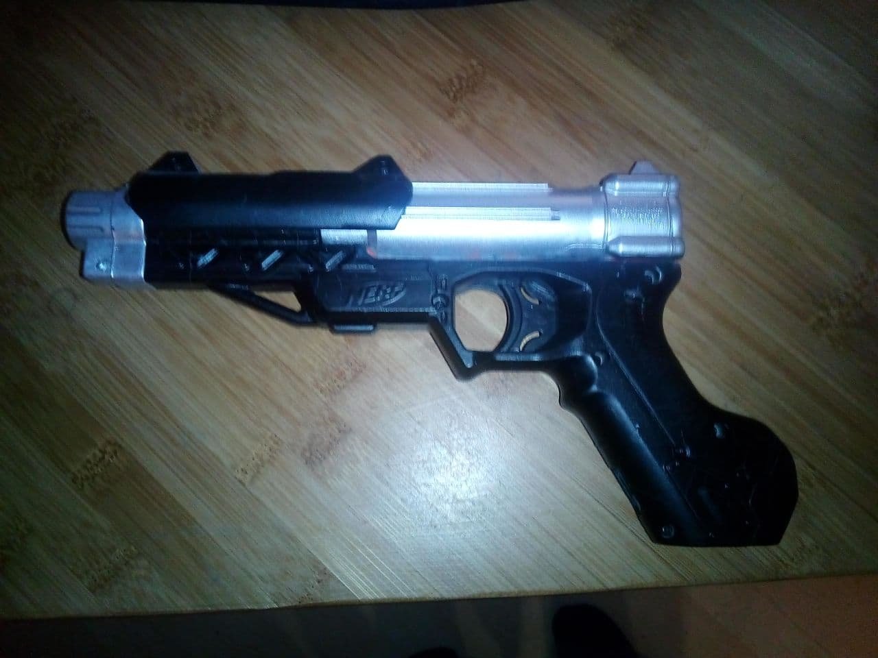

Ja, das sind eh eher übungsplatten. Ich muss nochmal neue machen, aber so kann ich wenigstens üben. Ist sinnvoller, da ich am anfang probleme hatte es auszuschneiden. Ich hab erstmal überlegen müssen wie ich das am sinnvollsten mach. Aber ich hab noch genug Alu um die Brustplatten neu zu machen. Und einen Blaster hab ich auch schon gefunden. Was meint ihr zu dem?
Hier fällt mir sofort auf, dass die Logos noch drauf sind und die Löcher für die Schrauben auch noch da sind, das kann man noch bearbeiten, damit es nicht so lieblos aussieht.
Danach noch an den schwarzen Teilen etwas drybrushing.
soll ich nur den schriftzug abschleifen oder auch die dreiecke unter dem Lauf?
Naja, grundsätzlich willst du alles wegschleifen, was das Ding nach einem weltlichen Kinderspielzeug und nicht nach einer Starwars-Waffe aussehen lässt.
Aka alles an normaler Schrift, Löcher für Schrauben usw.
Dafür eben lieber ein paar Details aufmalen, dabei ruhig an existierenden SW-Waffen inspirieren lassen und eben Drybrush und Dreck damit es nicht mehr fabrikneu aussieht.

und wie mach ich den Blaster “dreckig”, so wie die rüstung? Oder muss ich da was beachten?
Kommt immer darauf an, was du willst und wie viel Zeit du in die Nacharbeit stecken willst.

Dreck am Blaster kannst du wie bei der Gam machen

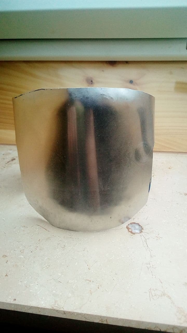

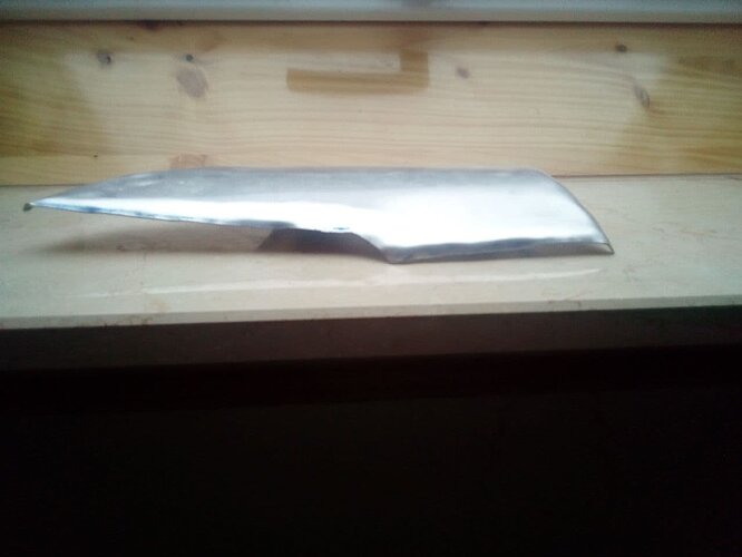

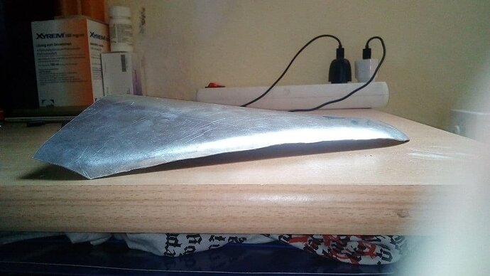

Wie bearbeite ich die Schienbeinplatten besser damit der Bogen gut kommt? Ich habs mal versucht:
Und ich hab eine “Langwaffe” als Schnellfeuerblaster. Was meint ihr dazu?
Der Blaster sieht mir noch zu sehr nach Spielzeug aus, aber für den Anfang sollte das reichen.
Die kanten der Schienbeine hast du ja schon ganz gut hin bekommen. Die Rundung kannst du zum Beispiel machen indem du die Platte mit der kante auf die Arbeitsplätze legst, Innenseite zu dir und dann mit einem festen runden Gegenstand (z.B. Nudelholz) von oben gegen die Platte drückst und rüber rollst.

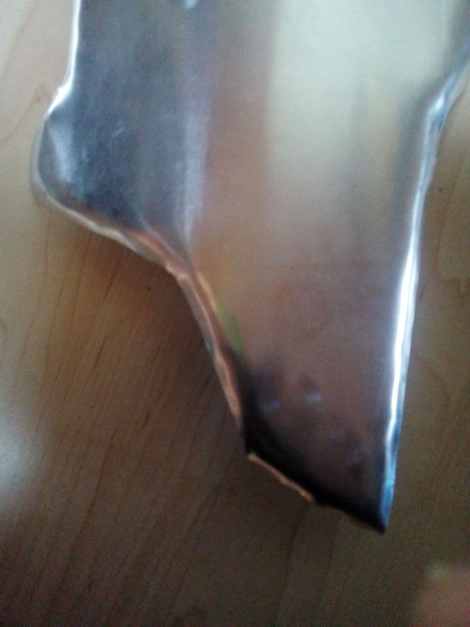

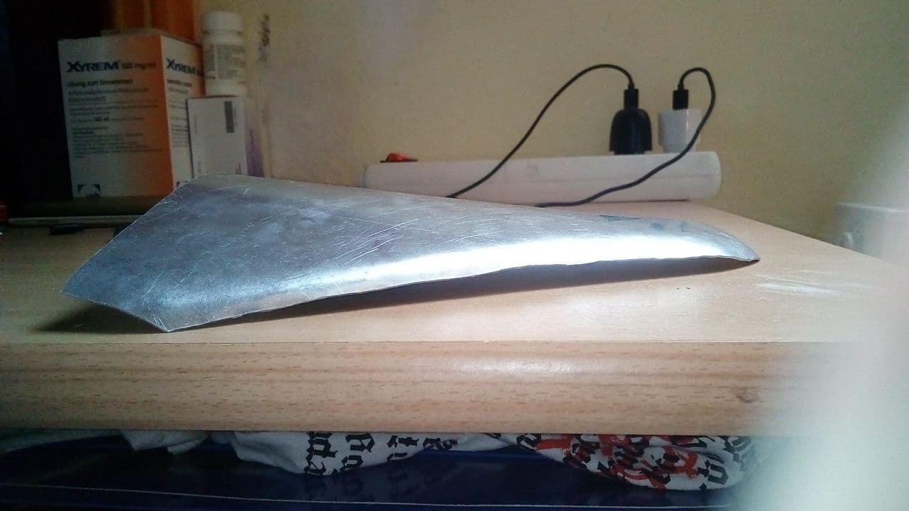

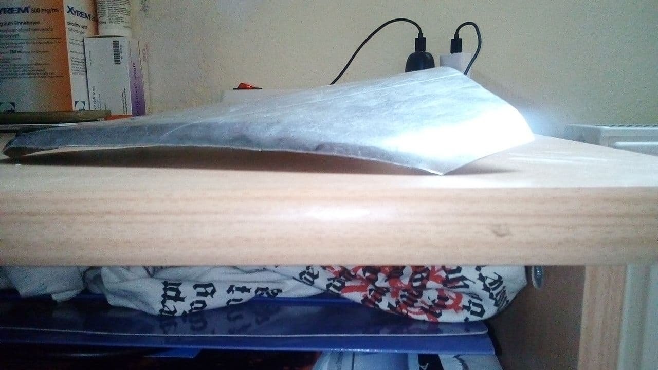

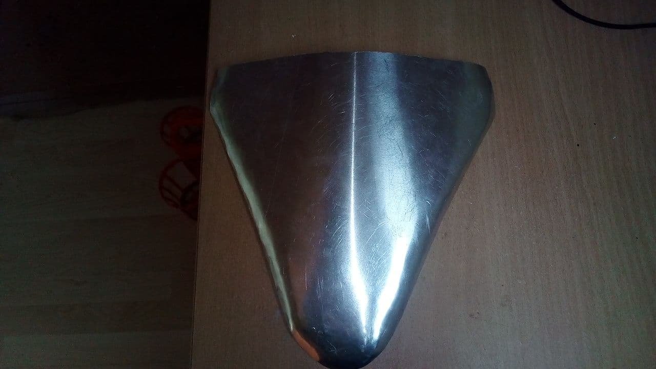

Wie mach ich das mit den zwei Kanten beim Tiefschutz? Reinhämmern klappt nicht so wie gedacht. Gibt’s da einen Trick wie man das machen kann?
das hättest du vor dem Biegen und vor allem vor dem Kanten bearbeiten machen müssen. Geht am besten indem man das Metall zwischen Tischplatte und nem Holzklotz mit Schraubzwingen einspannt und dann biegt. in dem Fall zwei mal pro Knick. Erst in die eine Richtung, dann ein Stück raus ziehen (je nach gewünschter Kante) und in die andere Richtung knicken. Schön auf Symmetrie achten und am besten anzeichnen. :wink:
Edit: Du meinst doch diese zwei senkrechten Kanten die dann quasi ein umgedrehtes Trapez bilden, oder?
