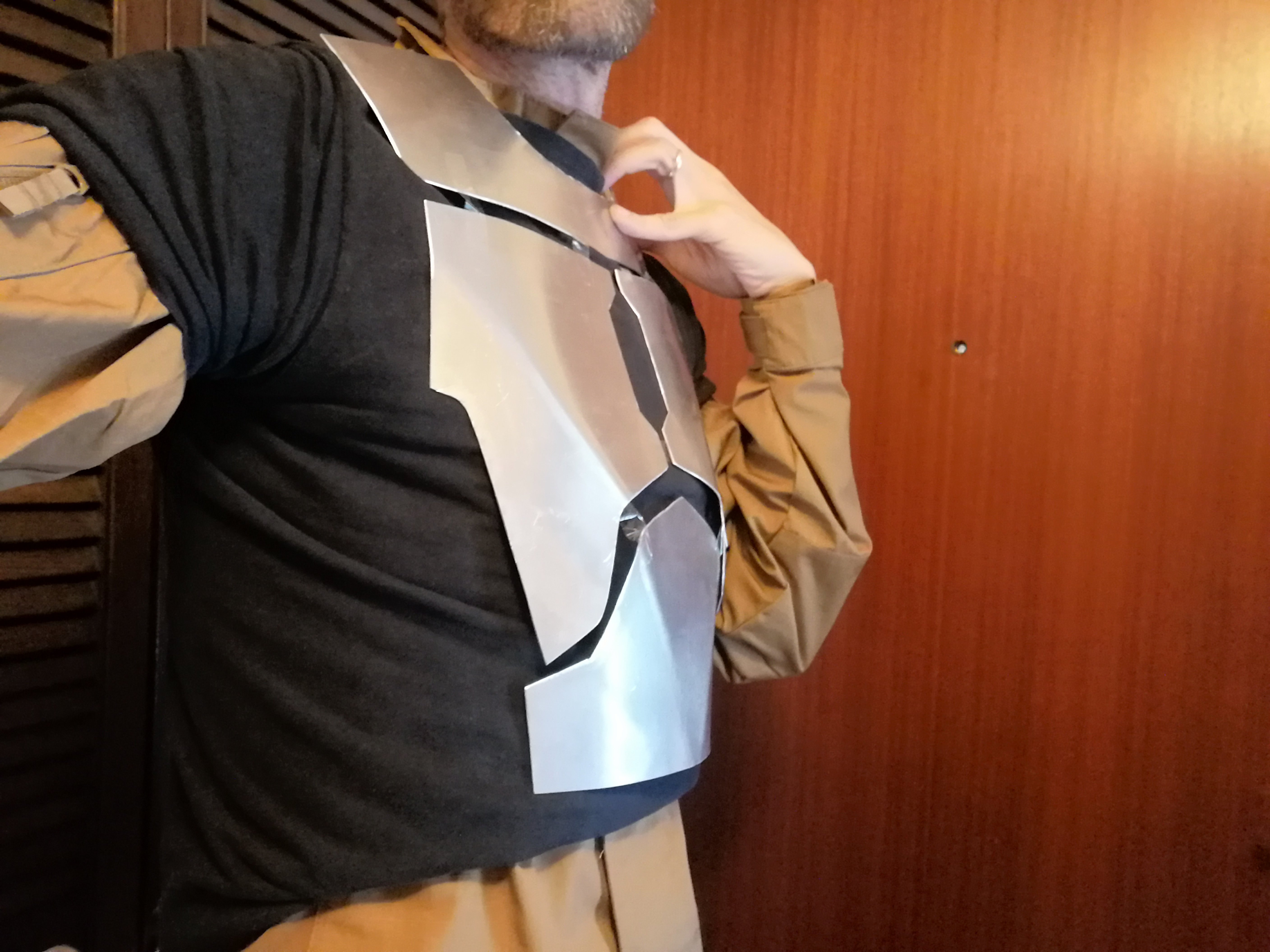

So habe nun wie versprochen nochmal eine dritte Anprobe gemacht.
Hauptgrund: Irgendwie hat mir durch die zwei Größen Unterschied zwischen Ober- (XS-Long) und Unterkörper (M-Long/Custom) das Größenverhältnis der einzelnen Platten zueinander nicht gefallen.
Auch die Kragenplatte war für meinen Geschmack etwas zu kurz an der Schultern.
Ausserdem möchte ich dieses Jahr etwas gegen meine Lauchigkeit machen und da lieber ein klein wenig Luft haben.
Aber nun zu den Bildern:
Der Unterkörper ist soweit geblieben wie in der zweiten Anprobe. Ich habe nur nochmal ein wenig größere und etwas anders geformte Stiefelplatten entworfen. Die alten waren mir zur Ferse hin zu klein/kurz.
Bei den Brustplatten und Schultern habe ich nun die Schablonen von S-Long (aus der ersten Anprobe) um die 5% kleiner ausgedruckt. Ich habe dann die verschieden grossen Platten miteinander direkt verglichen und es ist nun ein guter Kompromiss zwischen S-Long und XS-Long.
Das allgemeine Verhältnis der einzelnen Platten zueinander wenn man nun Ober und Unterkörper vergleicht gefällt mir seeehr viel besser. Und mit den paar Millimetern mehr habe ich etwas Luft für eine Gewichtszunahme.
Bei der Rückplatte habe ich es genauso gemacht wie bei den Brustplatten. Aber die war dann trotzdem irgendwie zu gross für mein schmales Kreuz. Deswegen habe ich in der Collage das Rückenbild mit XS-Long eingefügt. Das passt meiner Meinung nach dann doch besser zu der selbst skalierten Front.
Was haltet ihr davon? Kann man machen oder besteht ihr auf die kleineren Brustplatten?

Wenn dann eurerseits nichts gegen die Schablonen der dritten Anprobe spricht werde ich in Kürze mit dem Lärmen beginnen können.
Oh, viel passiert hier. ^^ sehr gut.
Dirtte Anprobe gefällt mir auch gut. Sieht alles stimmig aus. Und wegen der Gewichtszunahme mach dir mal keinen Kopf. Zur Not macht man den Abstand ziwschen den Platten größer und feddich.

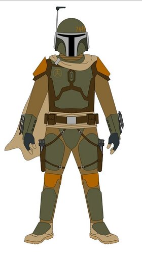

Dies ist das “original” Schema aus dem Startpost (entschuldigt den überflüssigen Hintergrund):

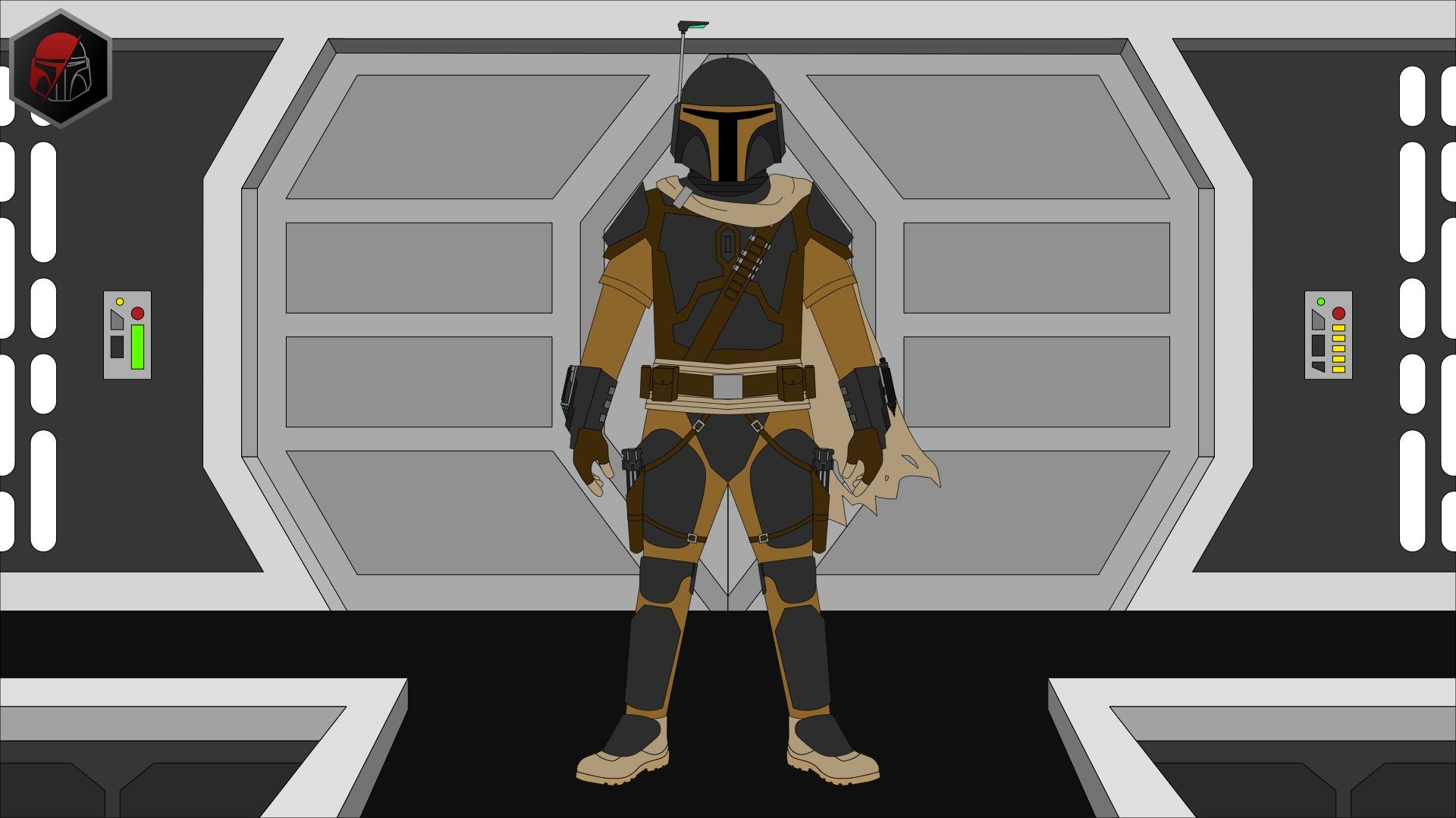

Nun habe ich mal wieder etwas mit dem MandoCreator rumgespielt, weil ich mir eine etwas mehr wüstenmässigere Optik wünsche. Hierzu habe ich mal drei nicht ganz zu arg verschiedene Entwürfe gemacht. Die Unterschiede liegen nur im unteren Bereich des Körpers. Habe hier ein wenig mit den Kontrasten gespielt.
Also mir gefällt die mittlere und die rechte Version am besten, aber mich würde nun interessieren ob dieses Farbschema euch auch gefällt und wenn ja welche Farbkombination des Unterkörpers findet ihr am besten?
Wenn du meine persönliche Meinung willst :
Bleib beim ersten Konzept. Warum?? Weil ich es geil finde. Ein etwas abgeranzter Mando der eine dunkle Rüstung und und eventuell sogar schwarze Klamotten dazu. Ist genau meins.
Wir hatten ein Mitglied dessen Rüstung war in Coyote gehalten wie deine zweite Idee. Es ist einfach nicht meins.
Ein anderer hatte eine schöne grüne Rüstung und Olive Klamotten was ich immer geil fand. Später wechselte er zu Coyote Klamotten und mir hat es nicht so zugesagt.
Aber denk dran es soll DEINE RÜSTUNG werden.
Erstens, warum MandoCreator? ^^
Nimm lieber unsere eigenen Ausmalvorlagen und das Bildbearbeitungsprogramm deines Vertrauens, die Plattenformen und Proportionen bei dem MandoCreator passen vorne und hinten nicht und diverse Designs dort sind einfach irgendwelche komischen Fandesigns, die erstens keine Vorlage im Canon haben und zweitens auch nicht das widerspiegeln, was wir als Schablonen haben und was sinnvoll umzusetzen wäre.
Zweitens, sandfarbene Platten finde ich per se nicht schlecht, aber dazu wären die Unterklamotten in Coyote zu ähnlich, das verschwimmt dann farblich alles. Die gemischten Farbaufteilungen hier wirken wiederum auch zu willkürlich und uneinheitlich verteilt.
Dann bleibe lieber beim ursprünglichen Entwurf, das ist solide und passt auch zu den Klamotten, die du dir schon ausgesucht hattest.
Wenn du willst, könntest du eher noch die Visierumrandung in dem helleren Beige der anderen Entwürfe machen und ggf. ein paar dezente Elemente in der Farbe auf den Platten hinzufügen, z.B. ein Symbol auf Brust oder Helm oder ein einfaches wiederkehrendes Designelement. Aber sowas kann man auch nachträglich noch hinzufügen, wenn die Rüstung an sich schon fertig ist und man nach dem ersten Troop doch noch mehr optische Details möchte.
Das wiederkehrende Pfeilelement auf meiner Rüstung kam auch erst später dazu.
Ich werf auch mal meine 5 Cent in den Ring.
Schließe mich den beiden anderen an. Finde den oberen Entwurf persönlich auch schicker, da er “dreckiger” und stimmiger wirkt.
Die neuen Entwürfe sind an für sich nicht schlecht aber erinnert mich zu sehr an Scarif Trooper.
Am Ende ist es deine Gam :grin:
Aber wie oben schon gesagt, sind Unterklamotten und Platten im ähnlichen Farbton meist kontraproduktiv.
Bis es letztendlich soweit ist, dass du zum lackieren kommst, kommt sowieso noch die ein oder andere Idee. Ich spreche da aus Erfahrung :grin:.

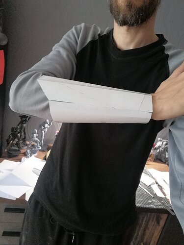

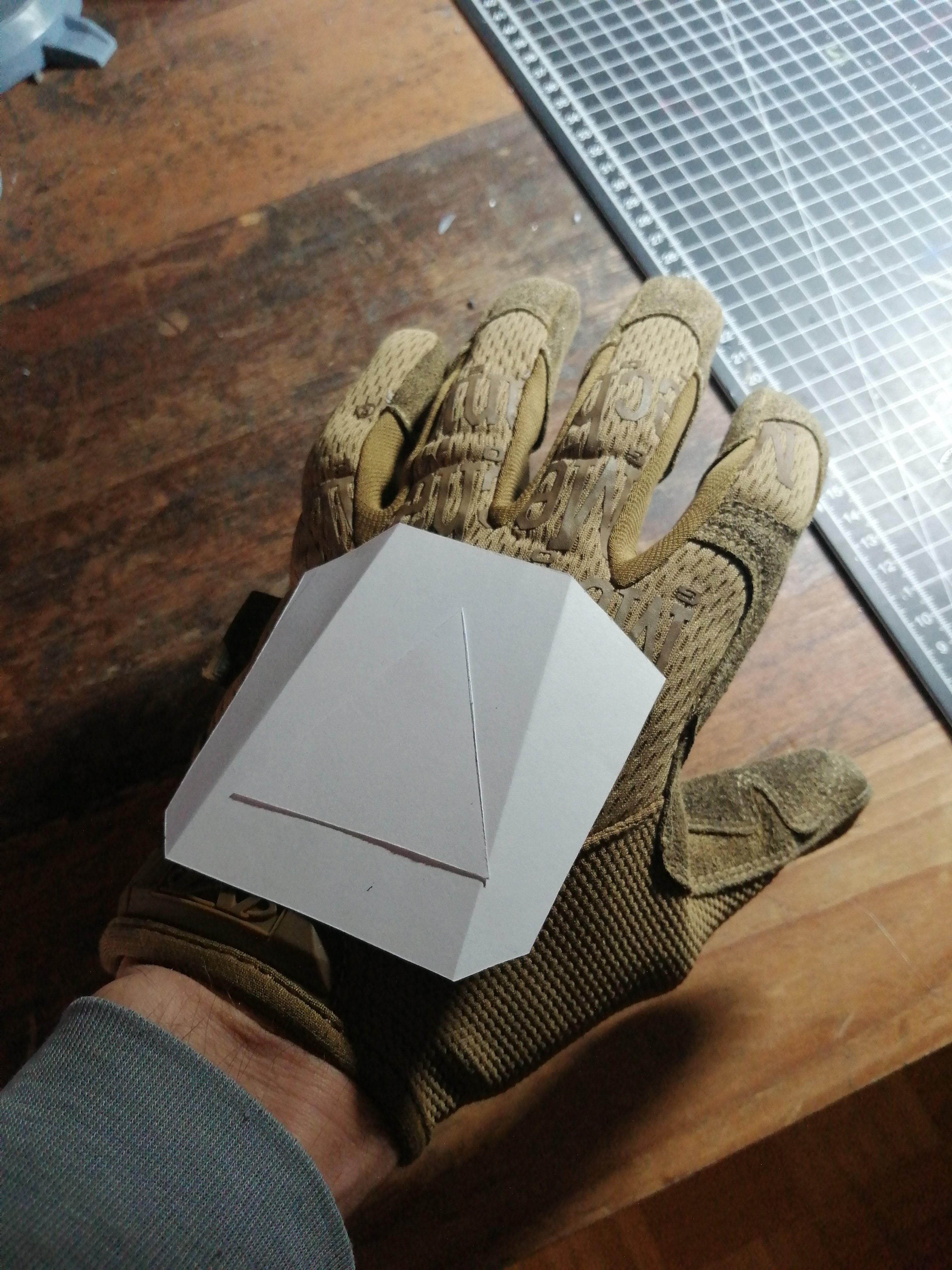

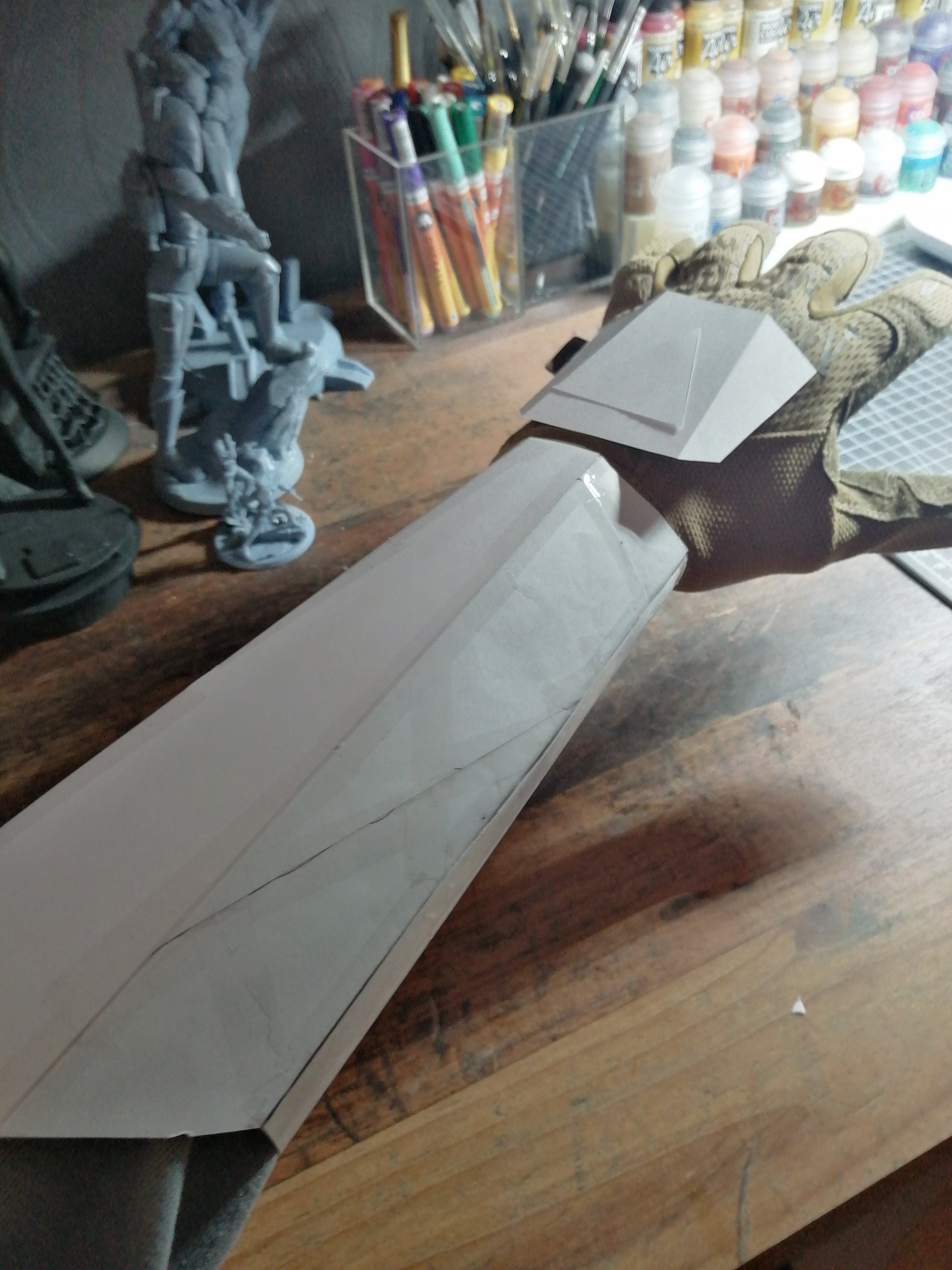

Zum ersten habe ich die Entwürfe für meine Gaunts und Handrückenplatten gemacht.
Die Gaunts werde ich nochmal anpassen (am Handgelenk weiter/grösser machen) wenn ich meine Unterkleidung und die finalen Handschuhe habe. Und die Schnittlinie werde ich weiter nach unten setzen.

Hier fehlen auch noch die Armschienen.
Der Grundentwurf ist ja schon fertig. Aber ich werde diesen nochmal anpassen wenn ich Flightsuit und Handschuhe habe, weil ich Angst habe das sie vielleicht am Handgelenk zu eng werden wenn ich das ohne die finale Kleidung anfertige. Diese wird nächste Woche auch endlich bestellt.

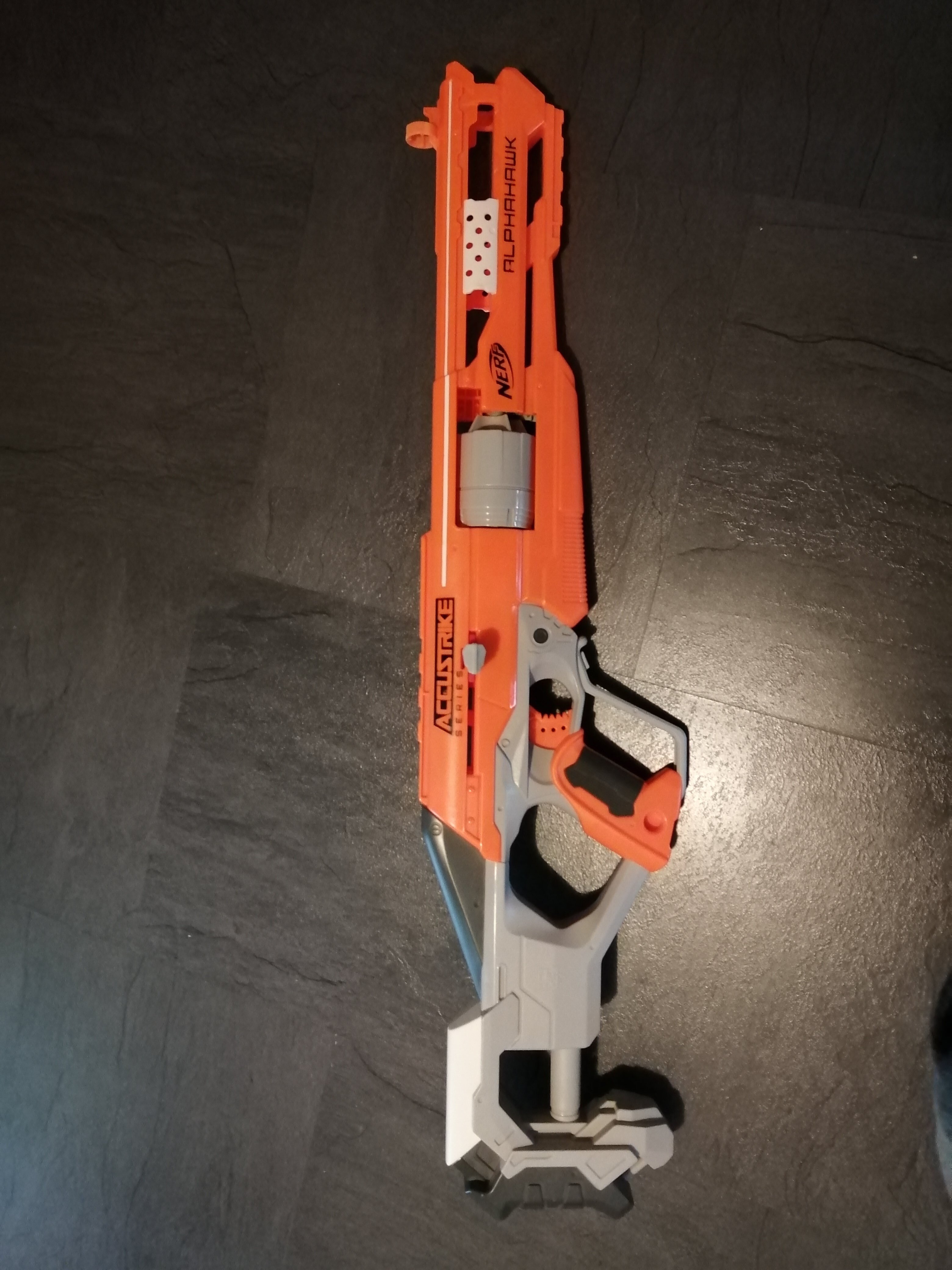

Ebenso habe ich mir eine neue zusätzliche Knifte besorgt.
Ihr kennt sie bereits zu genüge. Die Nerf Alphahawk.
Möchte bei ihr noch eine Laufverlängerung und ein Zielfernrohr oder dergleichen drauf packen.
Ist es eigentlich nötig die Nerfs auch funktionsuntüchtig zu machen?
Ich mein ist ja nicht sonderlich schwer, aber ich wollte gefragt haben.

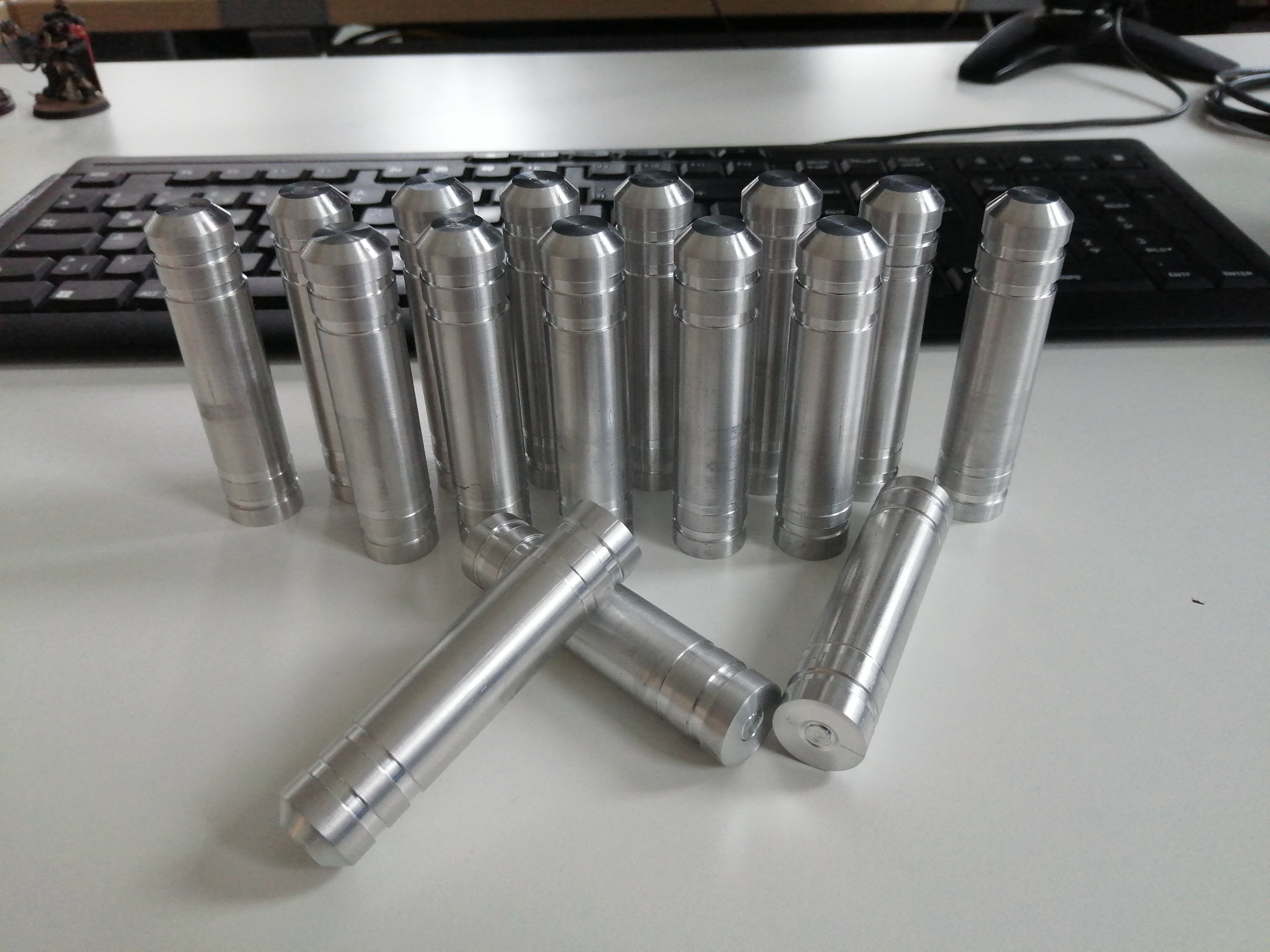

Mir wurde gestern die Möglichkeit gegeben selbst eine CNC Drehmaschine benutzen zu dürfen und ich habe 16 superschöne Ammo Cartridges gefertigt.
Sind sind natürlich bei weitem nicht perfekt.
Aber ich habe sie selbst gemacht und bin ziemlich stolz darauf. :biggrin:
Einzig die Rillen müssen noch schwarz bemalt werden und dann sind sie fertig.
Das Design habe ich mit etwas Anleitung von Mirsh Beskaryc entworfen.
Das Endresultat der Rillen entspricht nicht ganz der Zeichnung. Aber dies war den verfügbaren Meiseln zu schulden. Und ich habe hier und da ein wenig improvisiert.
Einfach echt genial so eine Drehmschine! :biggrin:

Jo die Patronen sind geil und gefallen mir.
Es ist keine Schande sich beim Bau etwas helfen zu lassen lassen. Vor allem bei sowas fiesem wie der Rückenplatte. Denkst du bei mir war es anders??
Alle meine Rückenplatten wurden mit Hilfe angepasst.
Und zusammen Bauen ist eh das beste.
Sehen echt nice aus, ich hätte evtl mittig noch eine Vertiefung in Gurtbreite gemacht, damit sie später nicht aus dem Gurt rutschen können.

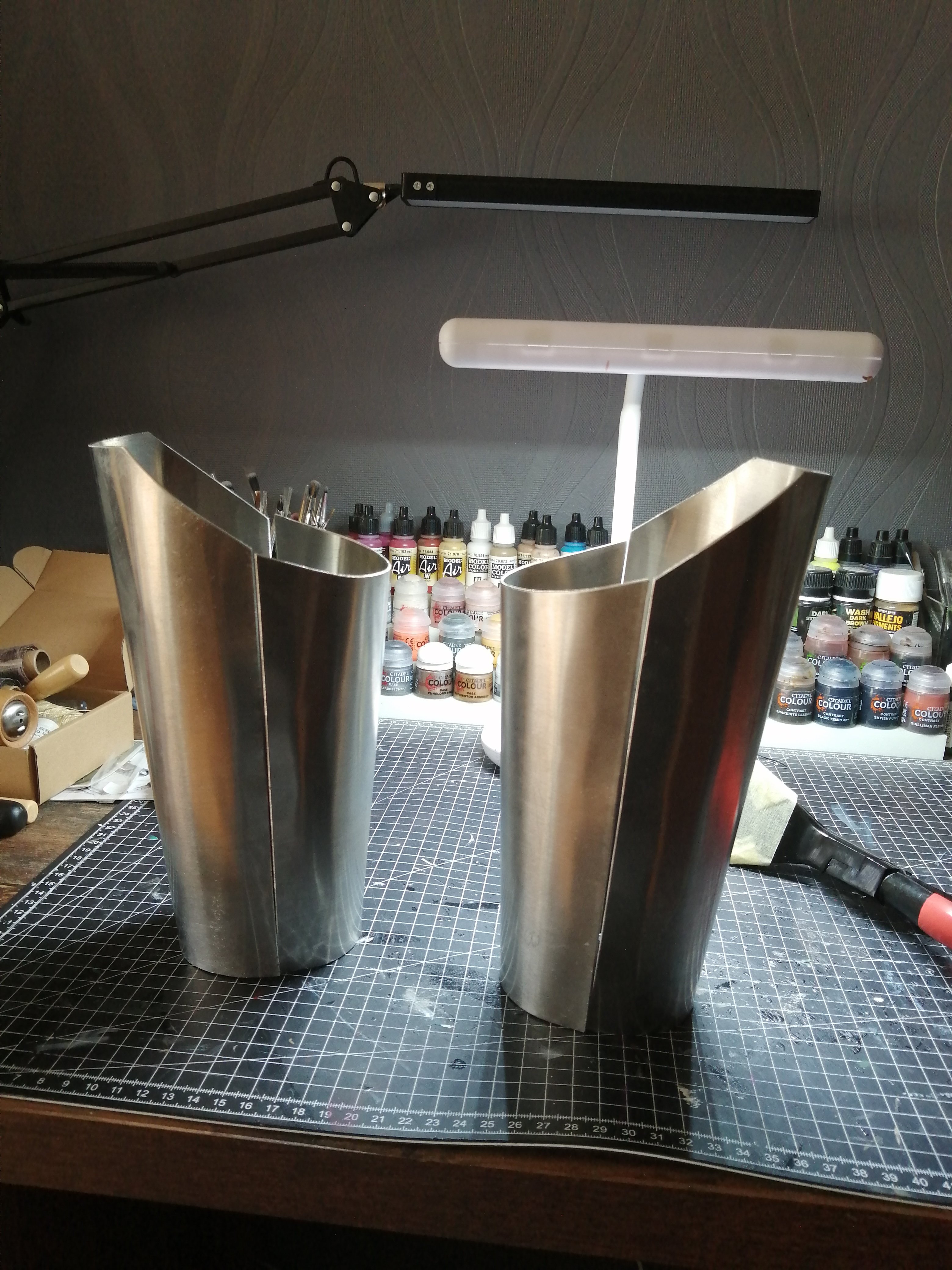

Gaunts sind inzwischen auch ausgeschnitten und ebenfalls fertig geschliffen.
Habe dann bereits mit dem Biegen begonnen und schon viele Platten in eine gute Form gebracht, aber alle benötigen noch einen kleinen Feinschliff. Besonders die Stellen an denen nur noch relativ wenig Material bleibt komme ich mit Händen und Oberschenkel nicht mehr weiter. Die muss ich denke ich sanft hämmern.
Knieplatten muss ich vermutlich nochmal komplett neu machen. Nach dem Biegen ist mir aufgefallen das die gut 2cm zu breit sind.
Hier mal eine erste Anprobe der Brustplatten. Weste habe ich mit T-Shirts simuliert. :angle:
Beim Workshop dieses Wochenende hier in Franken werde ich die Platten weiter biegen und mit den ersten Treib- und Dengelarbeiten beginnen.
Die Abstände zwischen den Platten würde ich noch anpassen, da hast du zur Abdomenplatte mehr Abstand als zwischen den Brustplatten. Mirsh Beskaryc hat hierzu ja schon das Beispielbild von Jangos Platten gepostet, da kannst du dich gut orientieren.
Ansonsten saubere Arbeit, jetzt würde ich noch empfehlen, die Platten Abzukanten, um ihnen ein wenig Tiefe zu geben bzw. die Illusion zu erzeugen, dass sie dicker aussehen.
Jo das muss noch optimiert werden. Evtl sogar auch noch ein wenig nachschleifen. Und für die Anprobe oben habe ich es nur mit Tesafilm zusammengeklebt.
Danke dir, das Abkanten/Dengeln steht jetzt, wie oben erwähnt jetzt als nächstes an :wink:

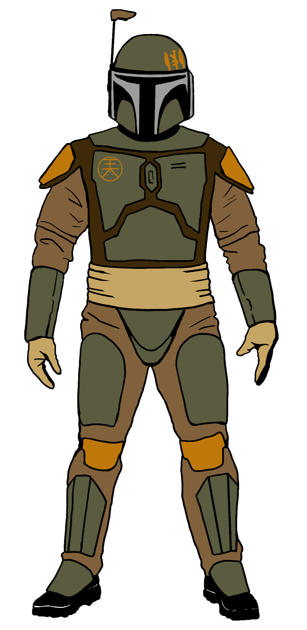

Zum einen bin ich nun bei meinem finalen Farbschema angekommen.
Ich will etwas mehr “knalligen” Kontrast und habe mich zu einer Mischung aus Olivegrün und Orange/Gelb entschieden. Einige Details wie zb der Rand um das Visor bekommen ein blankes Beskarfinish a la Din Djarin. Das Schema ist nun ein für alle mal fix und daran lasse ich nichts mehr rütteln.
Hier die Bilder mit denen ich rumgespielt habe:
Beachtet bitte nicht die leichten Unterschiede der Farbtöne in den beiden Bildern zueinander, es soll nur eine Idee davon erschaffen wo es hingeht.
(Ich weiss ihr mögt den Mandocreator nicht, aber mit dem spiele ich einfach gerne rum :slight_smile: )

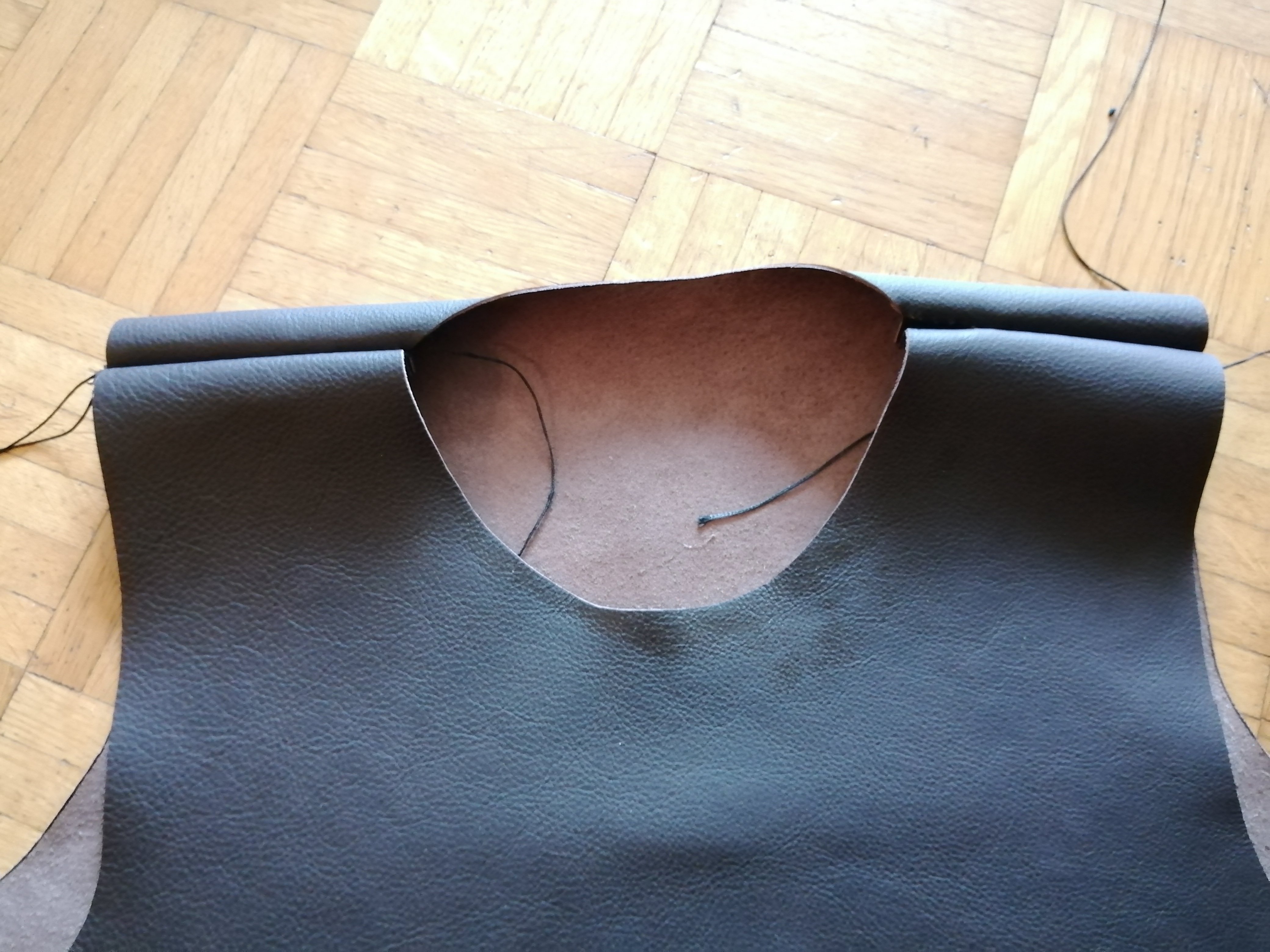

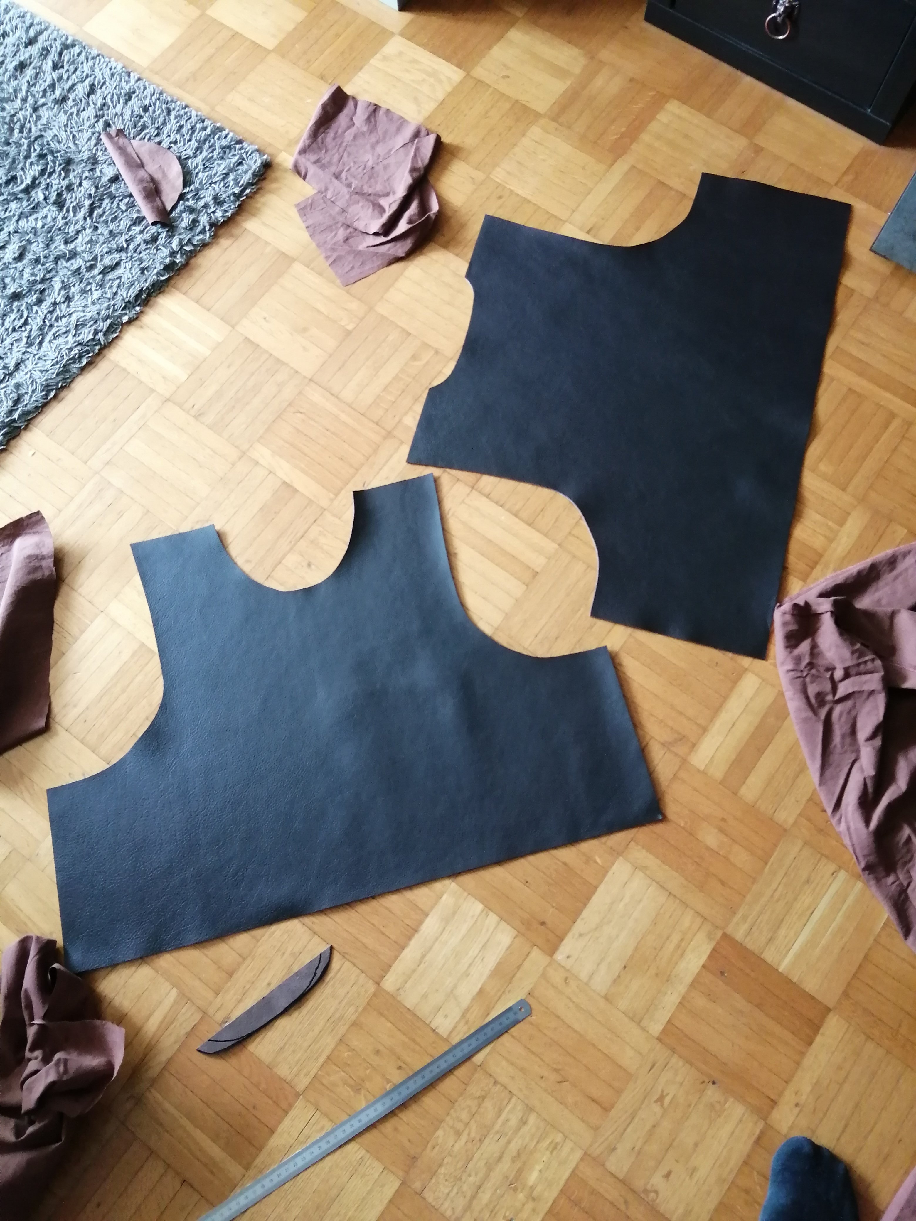

Für diese habe ich mir 1,3mm dickes Rindsleder in wunderschönem Tabak-Braun besorgt.
Da ich mit der Erstellung von Schnittmustern sehr struggle, habe ich erst mit einem alten Bettlaken rumgespielt und mich irgendwie Schritt für Schritt rangetastet.

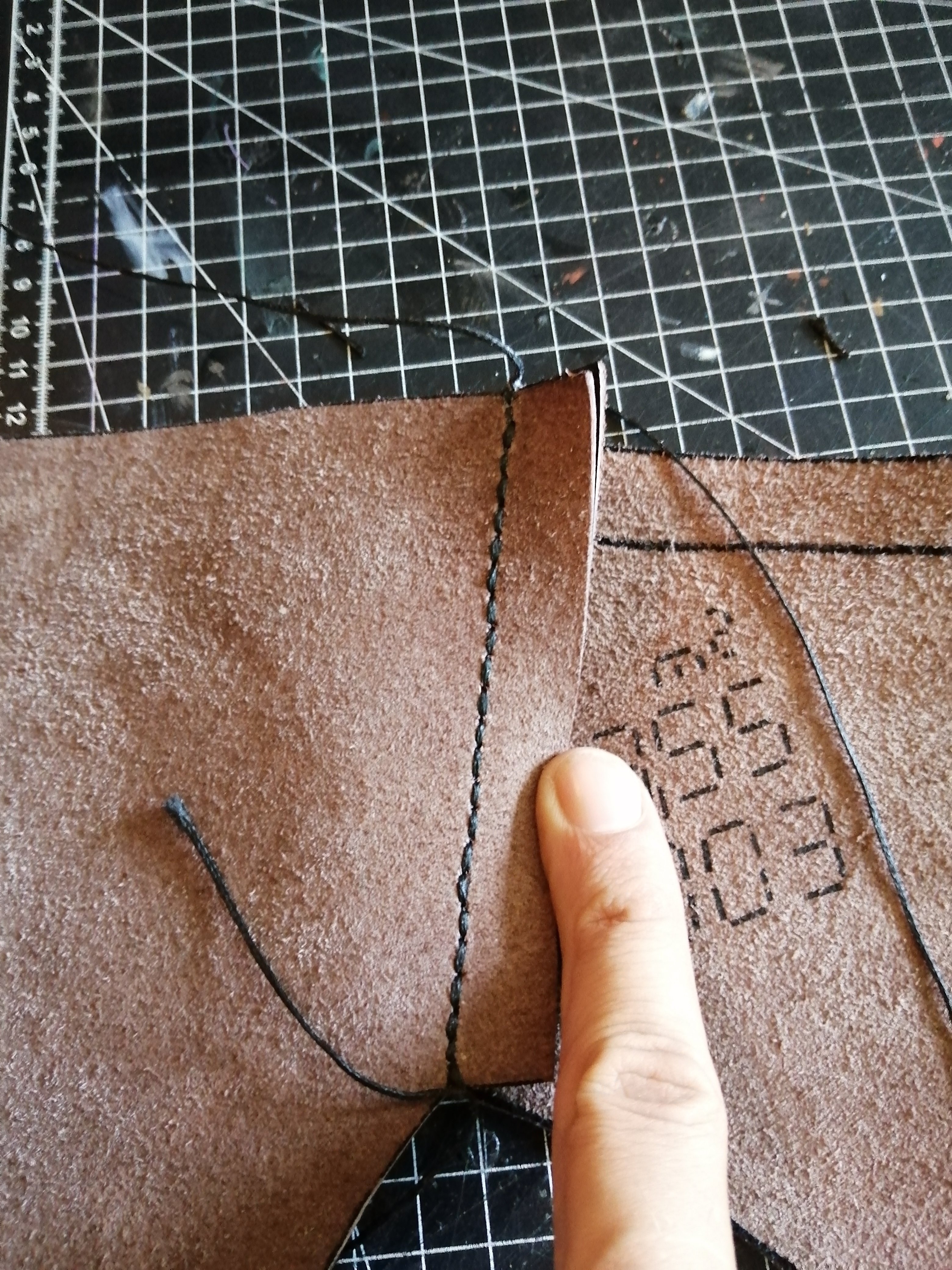

Als nächstes habe ich dann zuerst die Schultern vernäht und dann die unteren Ränder 1cm umgeschlagen und mit Kraftkleber verklebt um sie beim nähen dieser doch sehr schmalen Kante nicht festhalten zu müssen. (Das trocknet jetzt seid gestern)
Die nächsten Schritte für die Weste sind:
  • Tailienflügel kürzen
  • Untere Ränder vernähen
  • Klett an Tailienflügel nähen
  • Schulterlappen zweischichtig nähen (bereits zugeschnitten) und an Weste anbringen/nähen
  • Einen Druckknopf oder Klett an linker Seite Kragen anbringen
  • Eventuell Verbesserung/Verschönerung der Arm- und Halsausschnitte
    Die Gaunts sind bereits auch soweit fertig gebogen. Benötigen noch ein wenig feinschliff und die Spitzen müssen eventuell noch etwas abgerundet werden, damit ich mich nicht vielleicht einzwicke. Sie sind für meine Unterarme leider etwas zu gross aber das werde ich etwas unterfüttern und dann sollte das schon ganz nice aussehen.

Das Nerfgewehr wurde komplett von Brandings und Innenleben befreit. Für die Befestigung der Läufe muss ich noch Halterungen bauen. Entweder gedruckt oder aus Plastikcard.

Läuft doch super.
Farbkonzept gefällt mir auch sehr gut. Cape ist zwar Geschmackssache aber ist ja auch wurscht. :wink:
