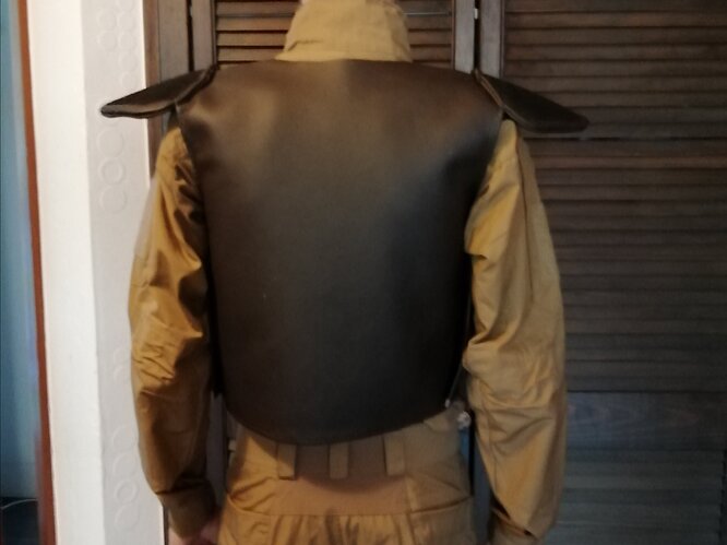

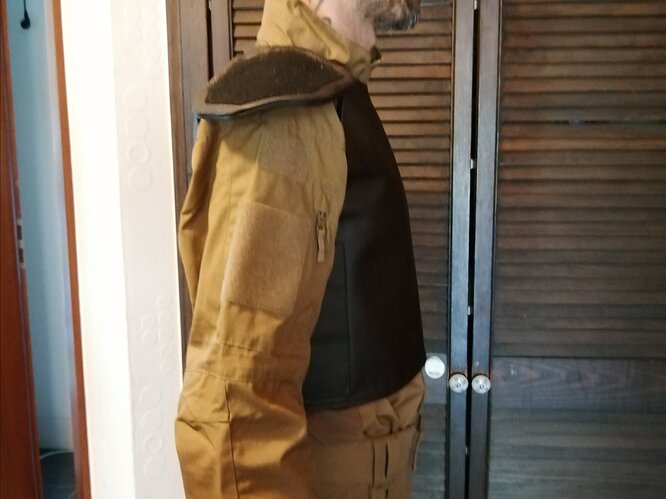

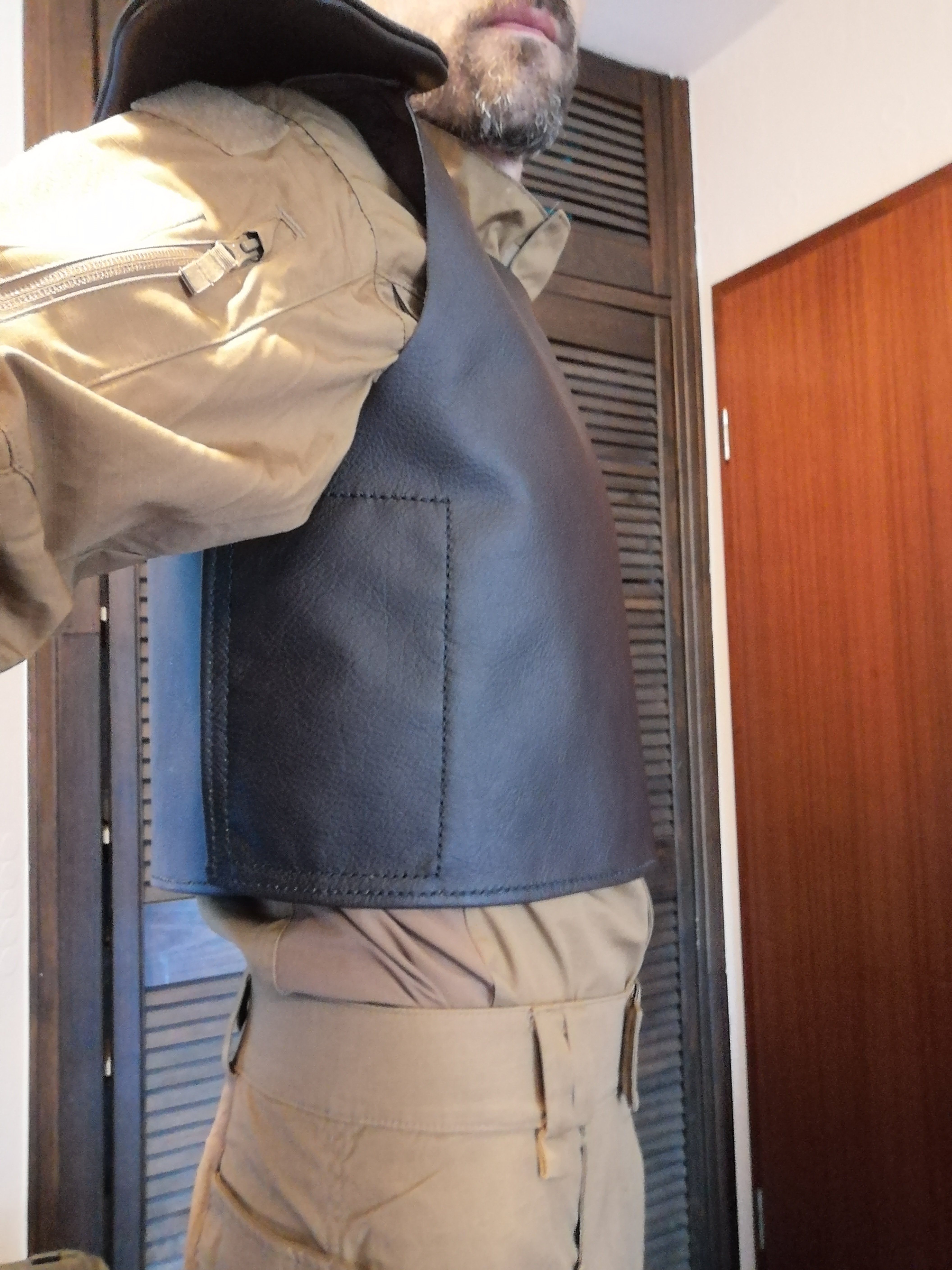

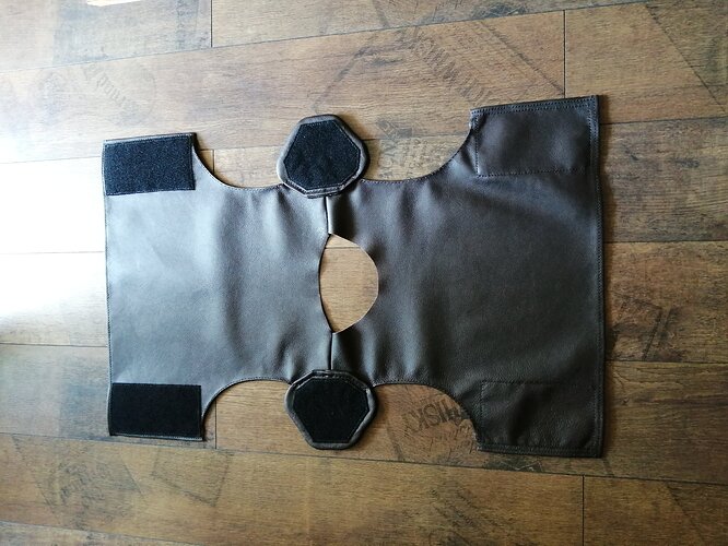

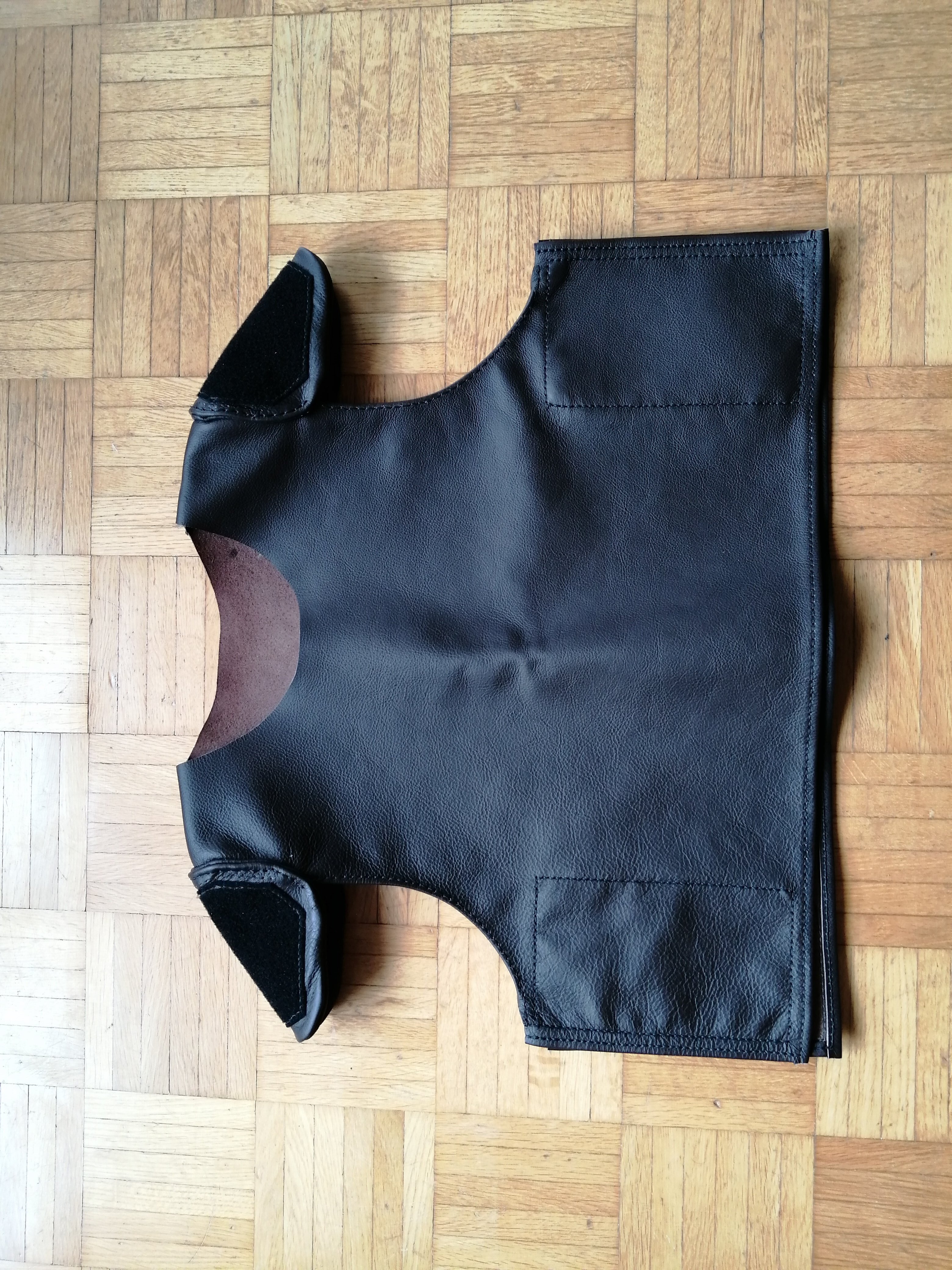

Heute kann ich voller Stolz meinen nächsten Meilenstein vorstellen - die fertige Weste!
Grossen Dank geht dabei an Jaro Krieg , der mich, mit seiner speziellen Art, immer motiviert hat es selbst anzugehen und durch zu ziehen! Danke Jaro!
Jetzt mal zu den Bildern:
(Auf Bild 4 und 5 fehlen noch die Nähte an den Armauschnitten. In Bild 6 sieht man aber das diese bereits genäht wurden.)
Es war teilweise wahrlich ein steiniger Weg aber Schluss endlich habe ich es geschafft eine halbwegs brauchbare/tragbare Weste zu nähen.
Sie ist bei weitem nicht so schön wie ich es gerne hätte, aber ich bin dennoch sehr Stolz auf meine erste große Lederarbeit und für den Anfang taugt sie alle mal.
Die Rückseite zeige ich euch besser nicht, da diese Teilweise sehr wild aussieht und nicht besonders vor Professionalität strotzt. :laughing:
Habe aber auch schon direkt Pläne im Kopf für eine zweite, besser vorgeplante, Weste. :slight_smile:

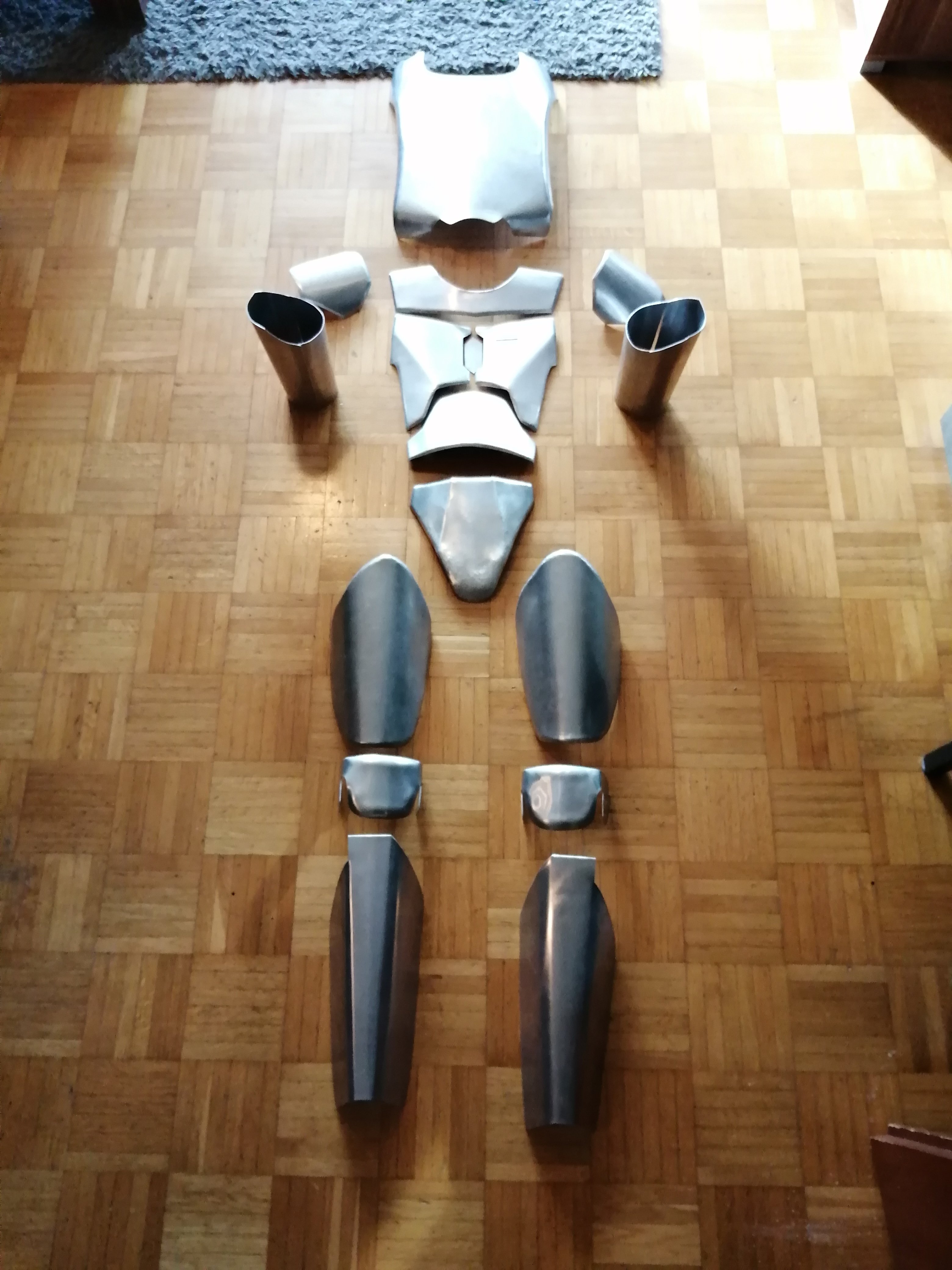

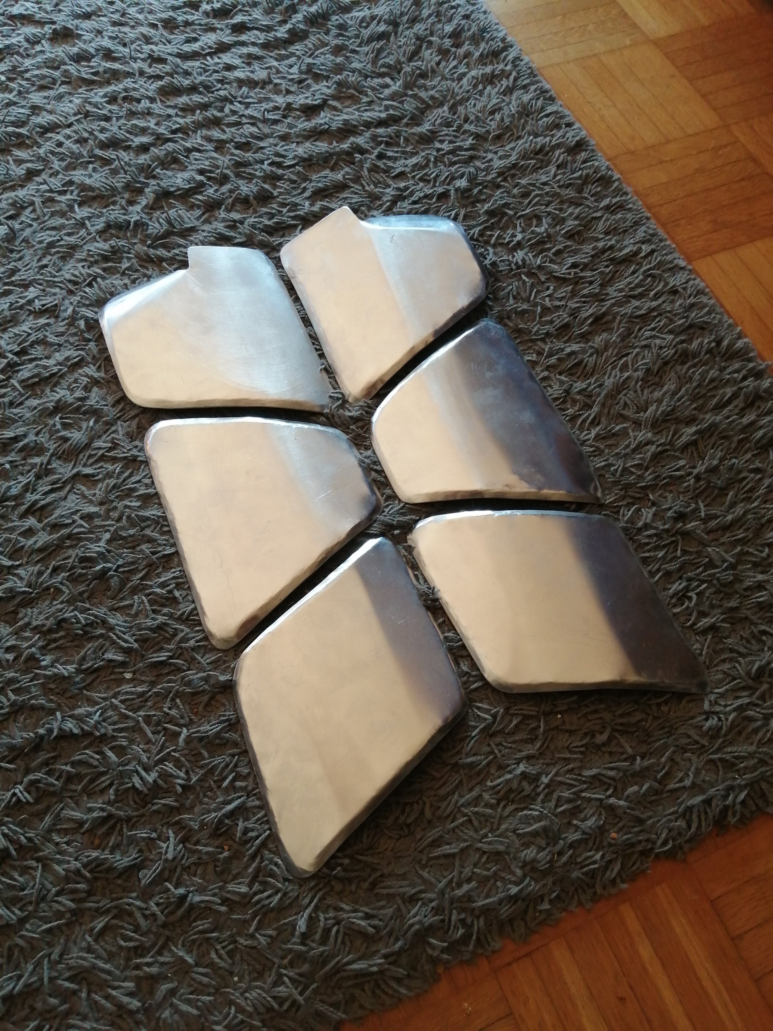

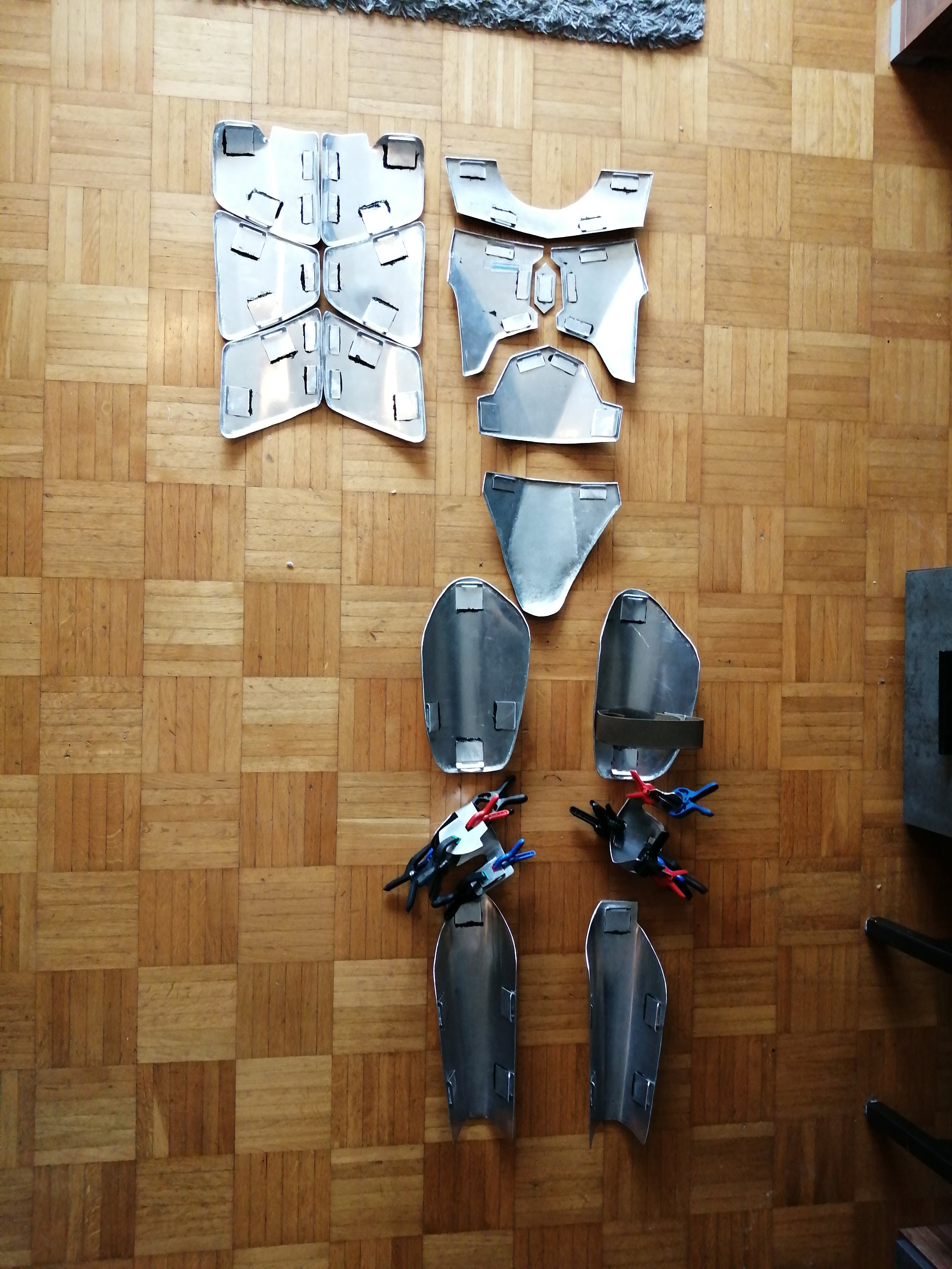

Lange nicht mehr gepostet, aber das heißt nicht das hier nichts passiert ist.
Zum einen habe ich eine neue Kragenplatte geschnitten und zu 98% alle Plattenränder um gekantet und Rückenplatte und Knie getrieben.
Da ich hier mit einem Metallhammer (anstatt Gummi/Plastik) geaarbeitet habe, werde ich nochmal eine Kellersession den Rändern widmen um sie ein wenig glatter zu bekommen. Aber das Ergebnis gefällt mir bisher schon ziemlich gut.
Des weiteren habe ich die Weste nochmal umgearbeitet so dass die Schulterlappen nicht so arg abstehen und ein wenig schräger an den Schultern anliegen. Sieht auch schon viiiiel besser aus.

Das kann sich doch durchaus sehen lassen!
Neben der Option Kanten glätten mittel Gummi Hammer kann man vor allem Hammerspuren, aber auch keine Beulen mit einer feinen Feile rausschleifen, natürlich nicht soweit das man Dellen ins Material schleift oder das Material zu sehr schwächt. Aber z.B. an der Rundung des Tiefschutzes kann man da schön die Oberfläche glätten.
Bei Platten die direkt auf dem Unteranzug aufliegen kann es nützlich sein, die Stärke der Umkantung mit Schaumstoff zu hinterfüttern. Dann bekommt man nicht so schnell blaue Flecken an den Kanten, weils flächiger aufliegt. Auch Schuhe kann man so etwas vor dem Abrieb der Kanten bzw dem Aufreiben der Schuhe durch die Platten schützen.
Das würde ich aber auch erst ergänzen wenn die Gurte gezogen sind, so das man sich da nix verbaut. Diese grauen Schaumstoffmatten aus dem Fitnessbereich, die man als Unterlage für Trainigsgeräte nimmt, kann man dafür ganz gut nutzen. Gibts auch immer mal wieder günstig bei Aldi, Lidl und Co.

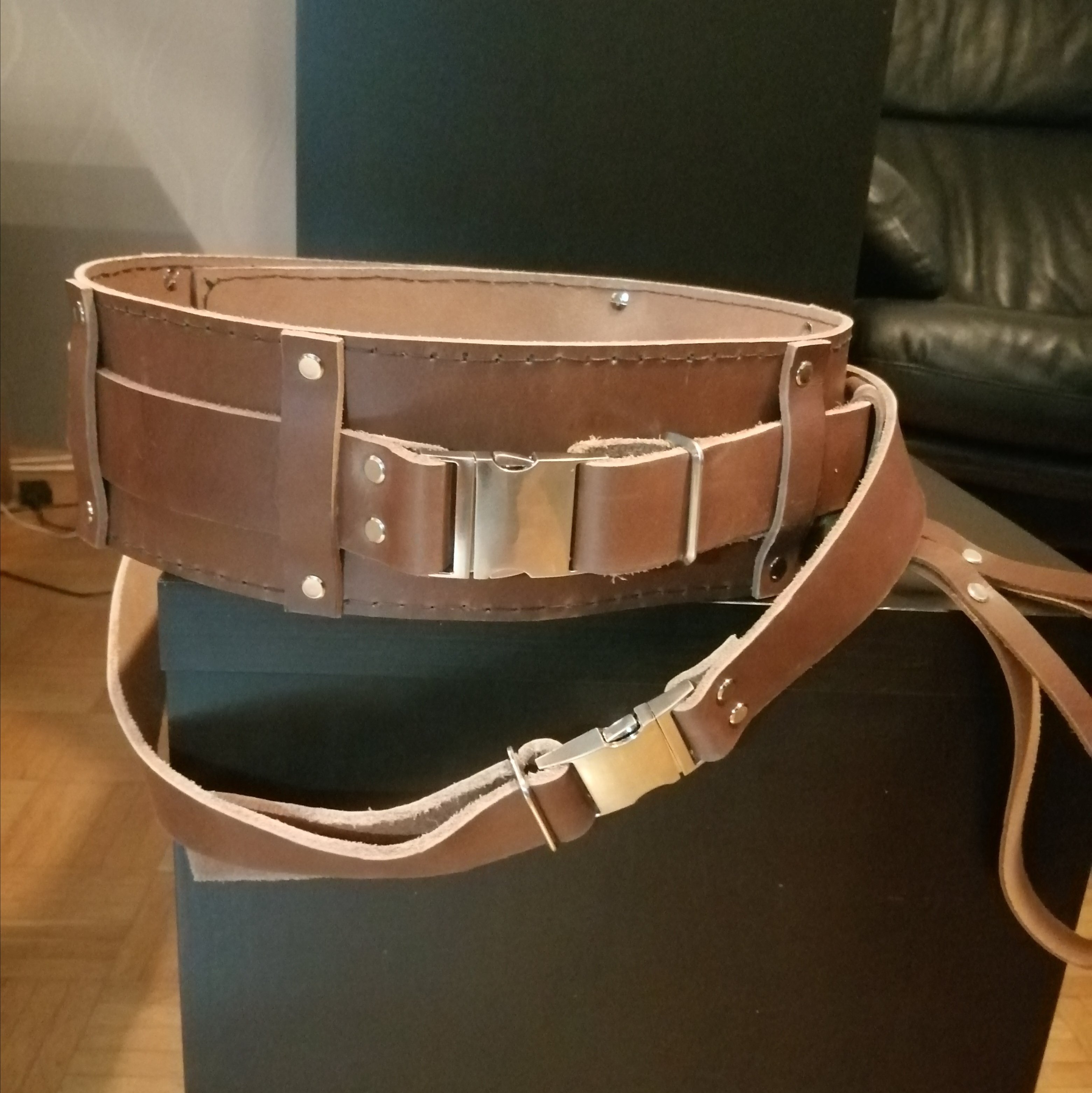

Gestern stand alles im Zeichen des Leders und ich habe meine Gürtel gebaut.
Den unteren Gürtel muss ich noch auf die richtige Länge kürzen. Bin mir gerade noch nicht sicher ob ich ihn weiterhin verstellbar haben möchte. Das ist der Grund warum der Breitgürtel auf dem ersten Bild diese Falte in der Mitte wirft.
Der obere schräge Gürtel wird später mal den Holster halten.
Ansonsten fehlen noch ein paar Schlaufen für Patronen.
Die lose flatternden Riemen auf der rechten Seite der Bilder ist ein Droiden-Tragegurt. Diesen präsentiere ich aber mal zu einem späteren Zeitpunkt :wink:

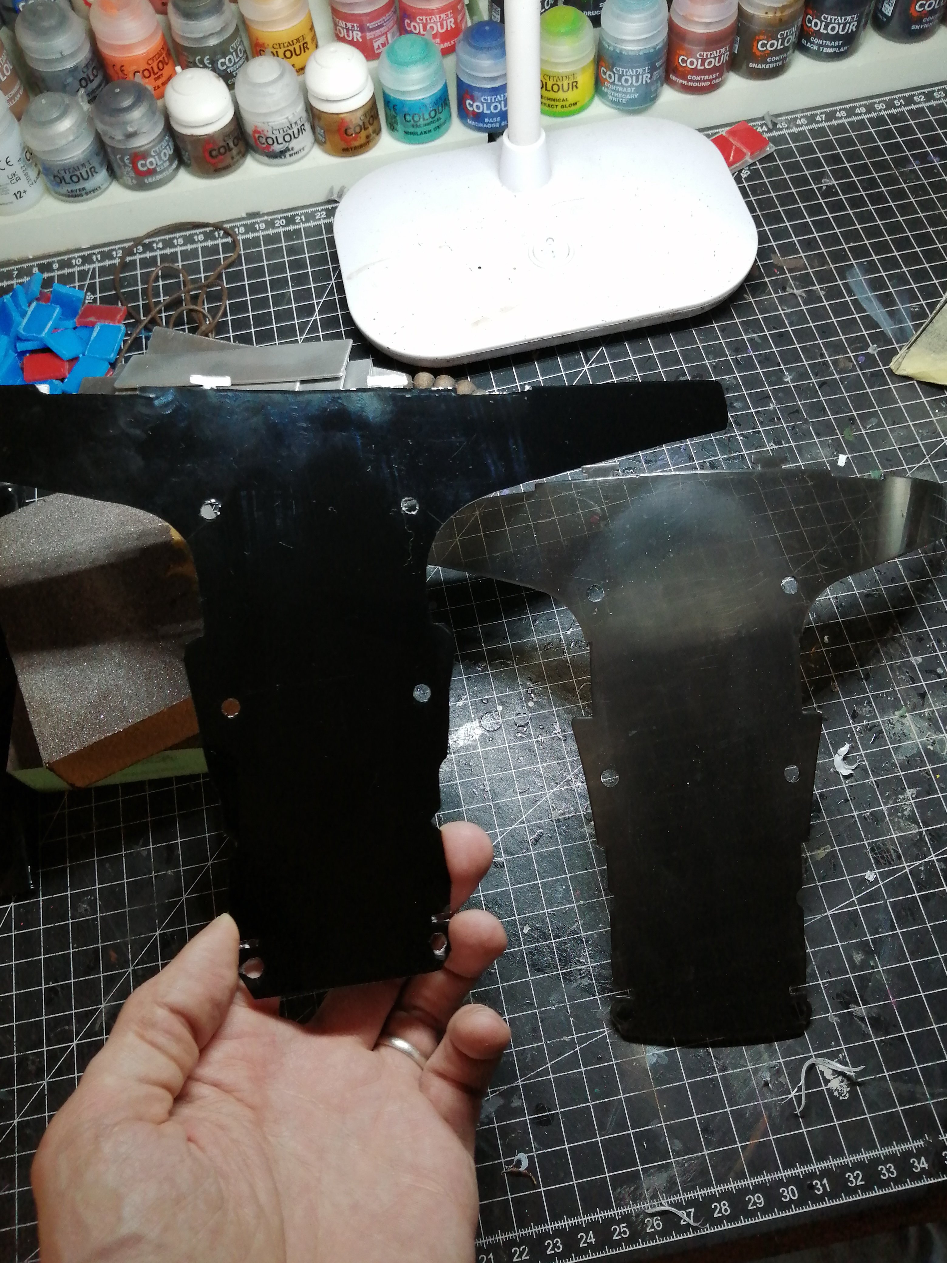

Als erstes möchte ich euch meine jüngst gebaute Rückenplatte zeigen.
Da ich zu doof für die Jango Platte bin, habe ich nun einen Eigenentwurf für eine segmentierte Rückenplatte gemacht. Braucht nochmal eine Runde Liebe-für-die-Plattenränder und ich muss nochmal ein paar Gurthalter nachschneiden, da die vielen Segmente nicht in meiner ersten Kalkulation für die Halter mit drin war.
Sieht hier auf dem Bild etwas merkwürdig aus, aber an meinem Rücken gefällt mir das sehr gut.

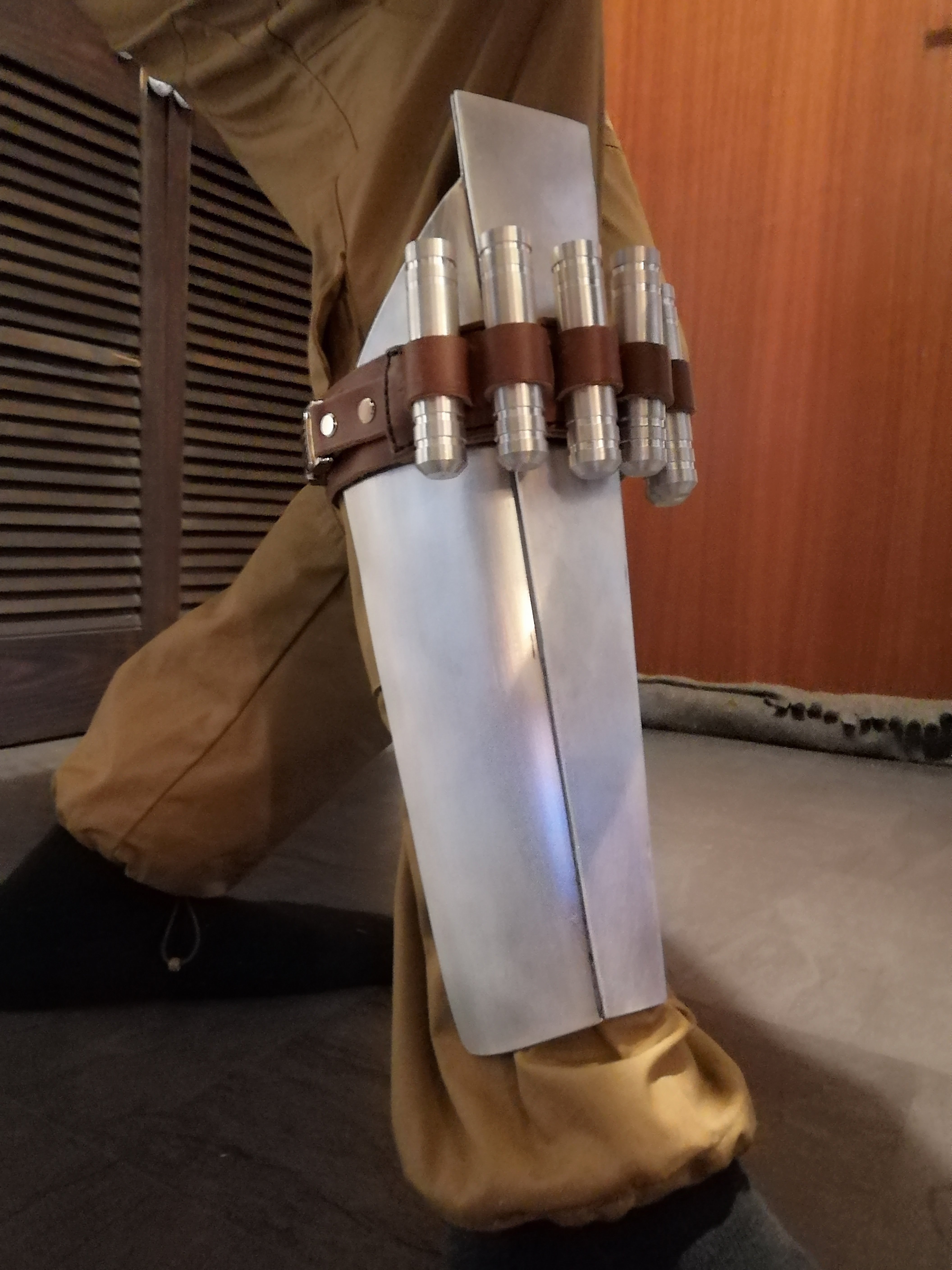

Zwei Patronengurte (einer für den linken Gaunt, der andere für das rechte Schienbein), einen Holster und einen kleinen Dump/Was-auch-immer-Pouch.

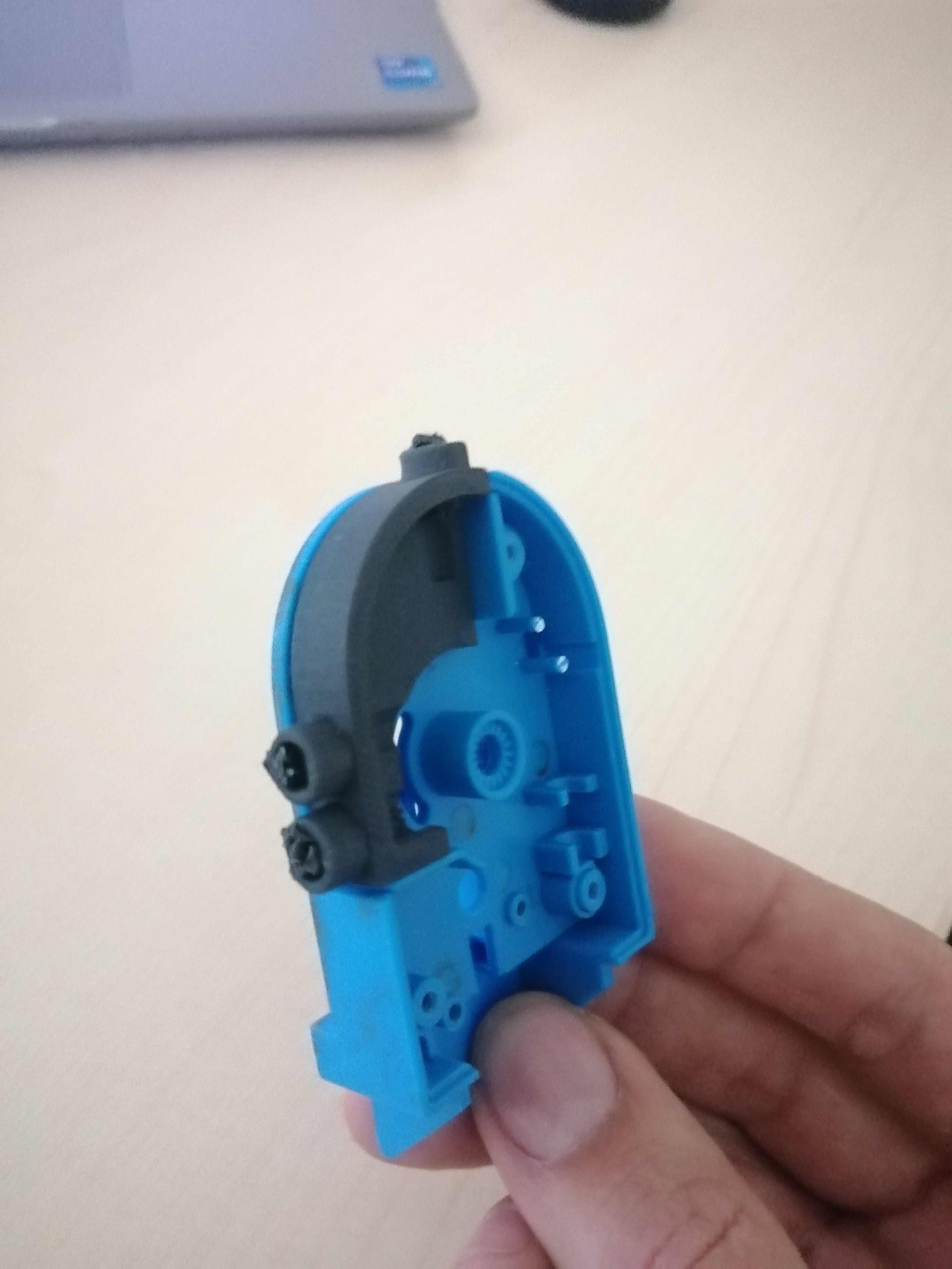

Da ich meinen RF abgebaut habe brauchte ich noch etwas das die Lücke am Ohr füllt.
Dafür habe ich dieses Inlay konstruiert, welches oben eine Antenne und vorne zwei LED beherbergen wird. (File kann ich auf wunsch gerne Teilen - ist für Black Series gescaled)

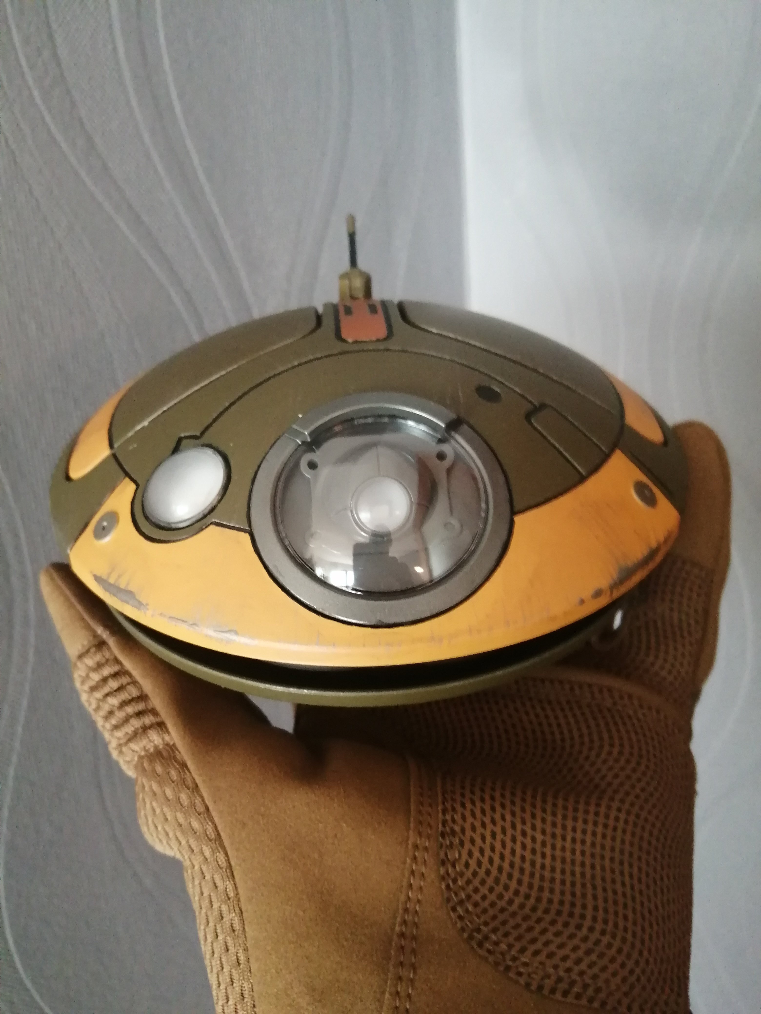

Zum guten Schluss kommt eine umlackierte Lola, ISB Rangabzeichen (WIP) und mein CustomVisor im Vergleich zu dem standard Hasbro Visor:

Das RF Inlay ist mittlerweile auch etwas mit Technik und einer Antenne gepimpt. :sunglasses:

Ich habe die Gam mittlerweile zwei mal auf und abgerödelt und es entwickelt sich schon langsam eine kleine Liste an Dingen die dann in naher Zukunft weiter angepasst werden müssen.
Zum Beispiel habe ich alle Beinplatten vertikal miteinander verbunden und an den horizontalen Riemen noch keine Klickverschlüsse. Das heisst das ich momentan relativ umständlich in das ganze Gehänge reinschlüpfen muss.
Der Breitgürtel ist auch falsch konstruiert so das ich ihn nicht wie normal umlegen kann, sonndern ihn mir über den Kopf & Oberkörper ziehen und reinschlüpfen muss.

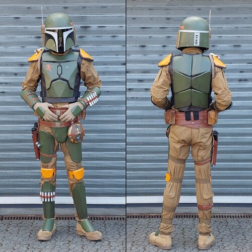

Einige von euch kennen den Status meiner Gam ja schon, aber Vollständigkeit halber möchte ich noch die fertige Version 1.0 dokumentieren.
Alle offenen Punkte aus dem vorherigen Post habe ich erledigt und dies ist nun der Stand.
Und gestern war ich direkt schonmal mit Krug1988 im Einsatz. :slight_smile:
5 Stunden Troop auf dem Nürnberger Volksfest und es ist nichts abgefallen oder kaputt gegangen :smiley:
Dennoch sind mir noch ein paar Dinge aufgefallen die noch weiter verbessert werden müssen. Wie zum Beispiel der Sitz der Brustplatten und etwas Klett am Breitgürtel um ihn hinten vernünftiger verschließen zu können ohne das die Enden auseinander rutschen.
Bevor dann weitere größere Upgrades unternommen werden, steht nun erstmal bis zur NFC7 ein “Kostüm” für meinen Kleinen an, wenn er sich mal entscheiden kann was es nun werden soll xD
Aber wie dem auch sei, das ist jetzt meine Version 1.0 mit der ich dann auch zur RPV komme. froi

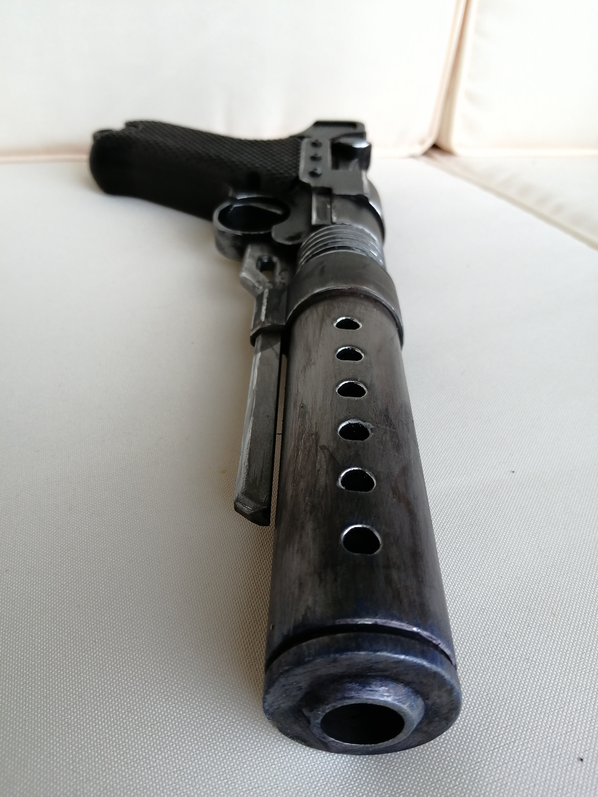

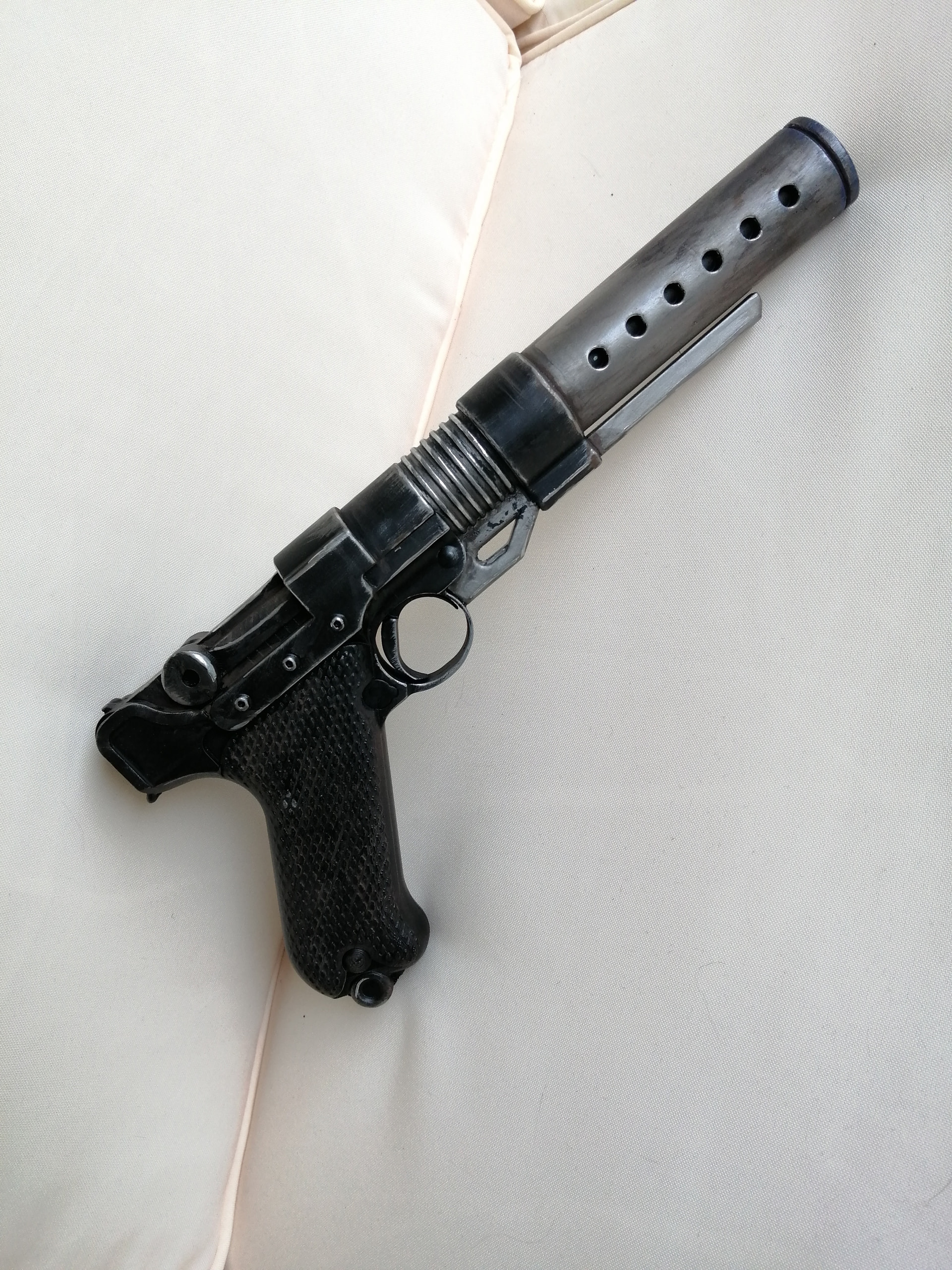

Nach nun einer Hand voll Troops stelle ich jetzt hier mal eine Liste zusammen, mit Dingen die mit der Zeit verbessert werden bzw ein Upgrade bekommen sollen.

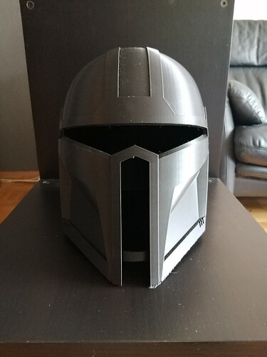

  • Neuer / skalierter Helm
Bereits bestellt und wird gerade gedruckt.
Da mir mein ursprünglicher Hasbro auch sehr gut gefällt, auch wenn er etwas zu groß/breit ist, wird der Neue aufgrund seines unkonventionellen Designs ( :innocent: ) eher ein Alternativhelm werden, zum Durchwechseln je nach Laune. Dazu bald mehr!

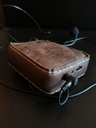

  • Brüllbox

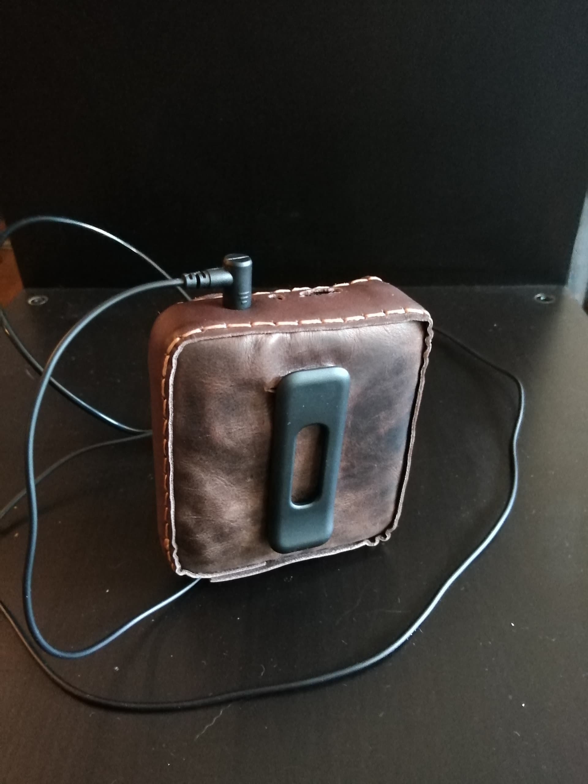

Bereits vorhanden, incl kleinem rudimentären MP3 Player für Beschallung xD

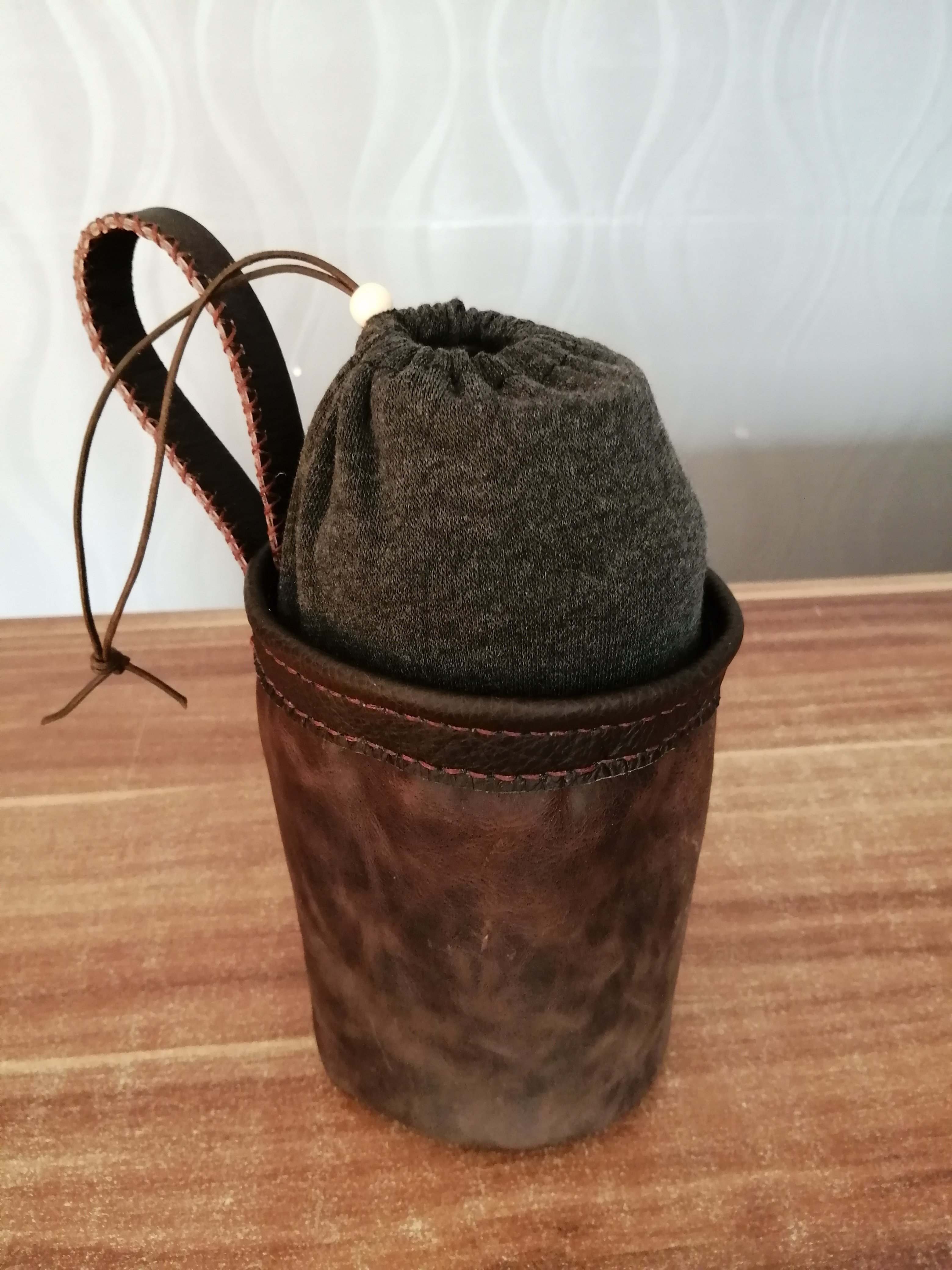

Für die Box möchte ich jetzt einen kleinen Pouch nähen um ihn an meinem Gürtel zu tragen.
  • Kama
Bereits in Produktion.
Ist in dunklem Leder gehalten mit einem coyote Farbenen Zierstreifen oben und hellen Nähten rund herum. Ob der Schnitt wirklich gut aussieht am Ende wird sich noch zeigen. Hätte auch schon Ideen für einen weiteren/neuen Kama in einem etwas anderen Schnitt.

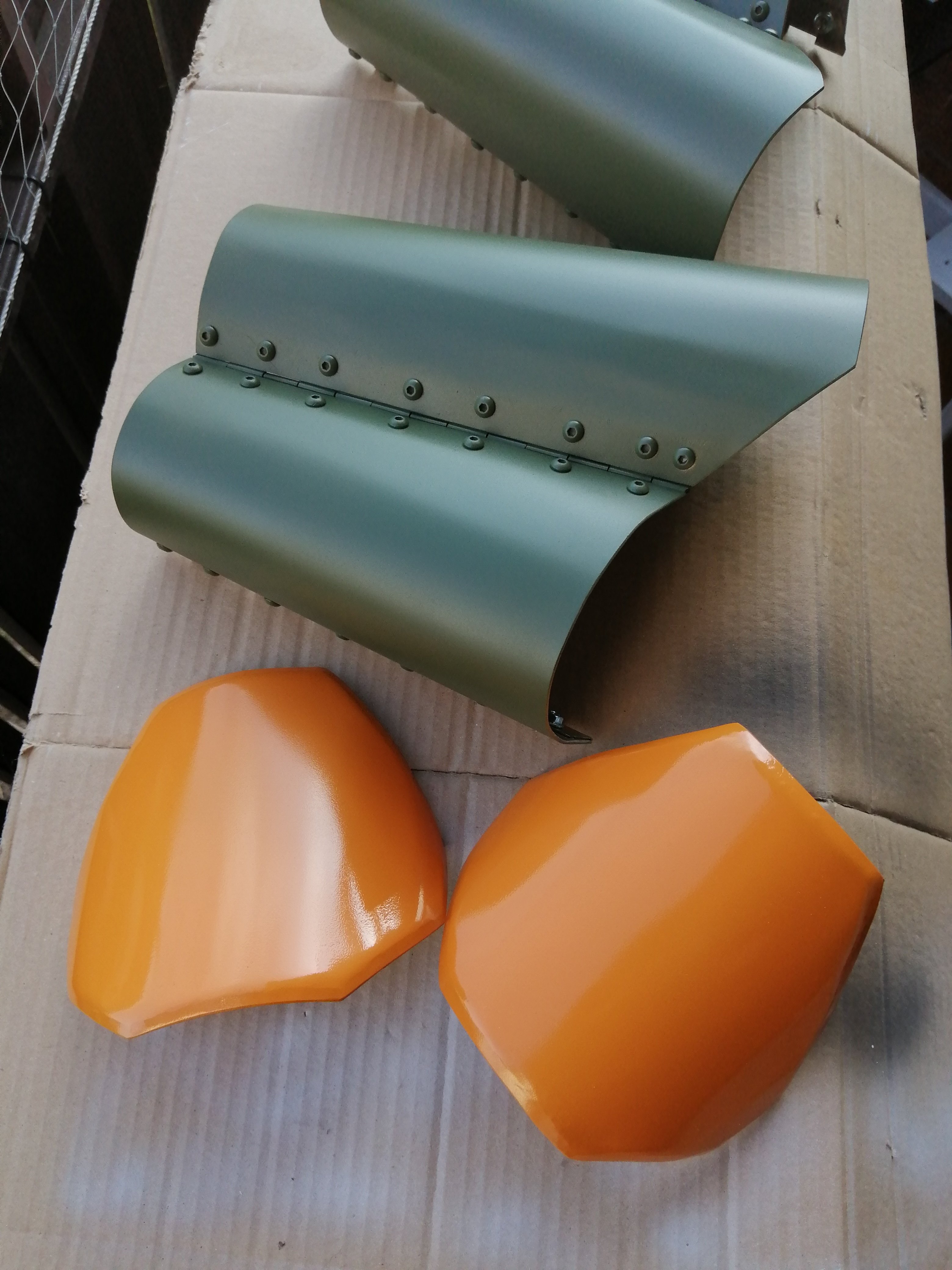

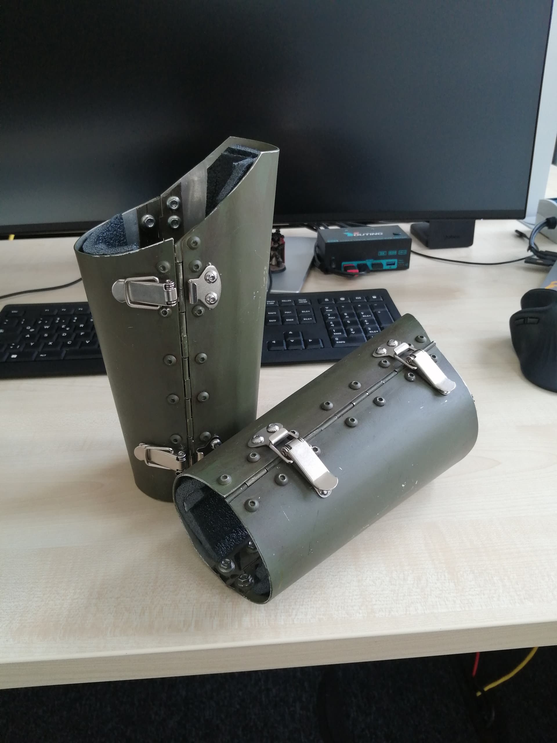

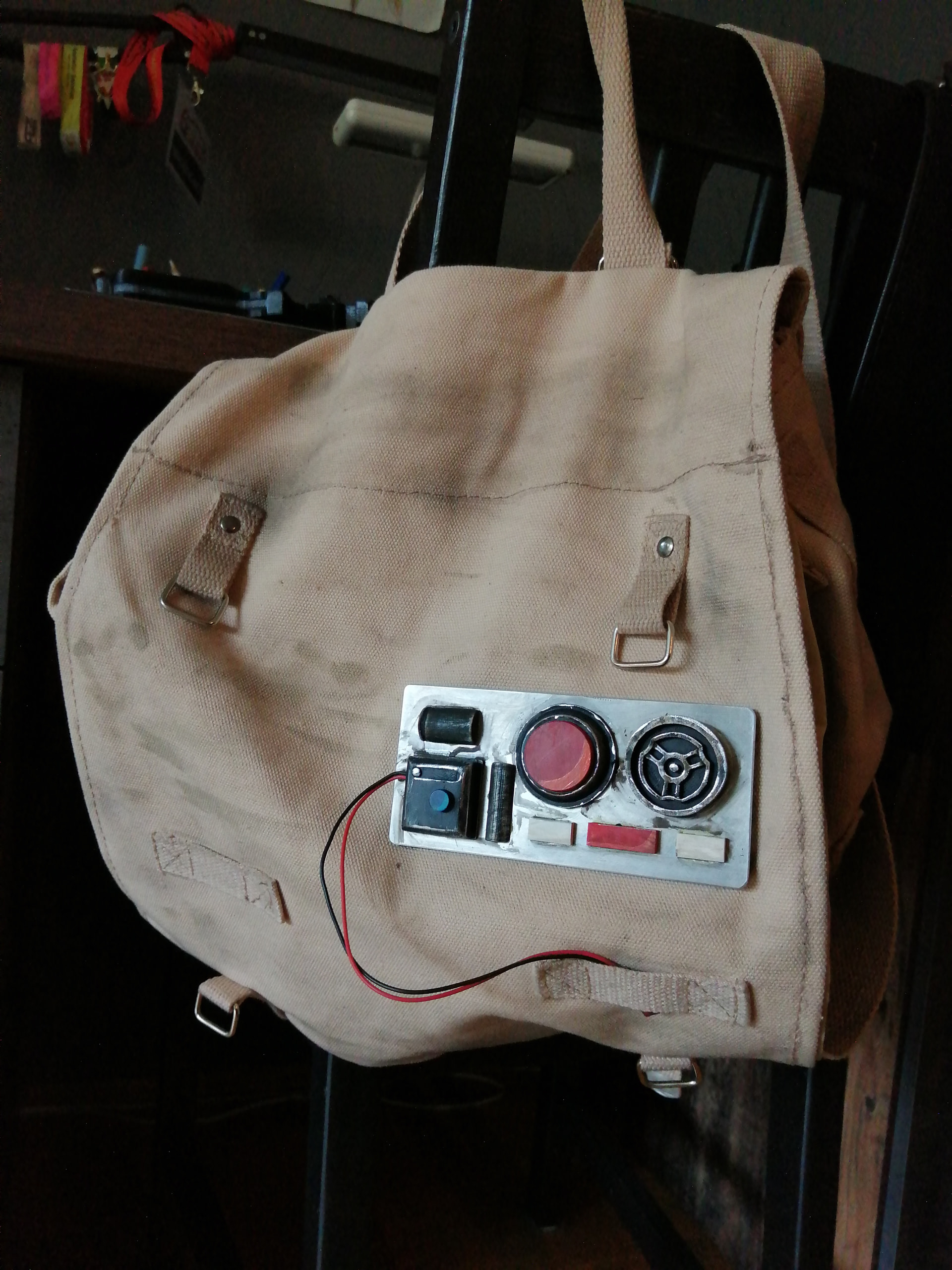

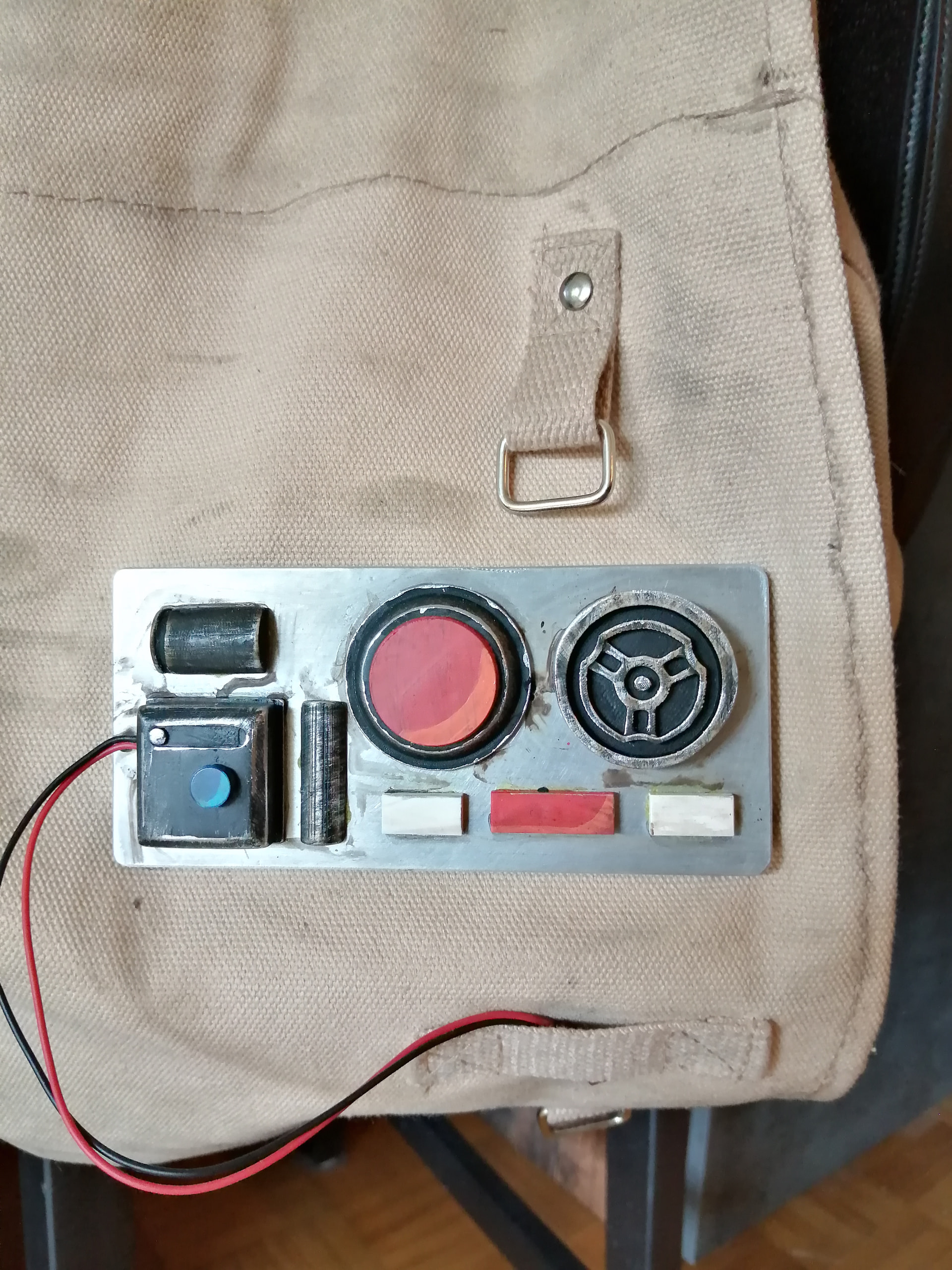

  • Gauntlets Aufbauten
Meine Gauntlets sind zu leer.
Habe mir bei der RPV mal eure Gaunts angeschaut, speziell die von @Adenn_Woor , bezüglich wie die Aufbauten befestigt sind. Werde die Bauweise (teils Stecksystem, teils genietet) von Adenn übernehmen und damit etwas Gerödel auf meine Gaunts packen.
  • Gauntlets Verschluss
Momentan cheate ich ja die Verschlüsse mit den Lederriemen (rechts) und dem Patronengurt (links). Das erweisst sich mit der Zeit als suboptimal, da das Leder ja irgendwie “lebt” und dann manchmal nicht straff genug die beiden Hälften zusammen hält. Mir ist schon das eine odere andere mal einer der Riemen wieder vom Gaunt gerutscht.

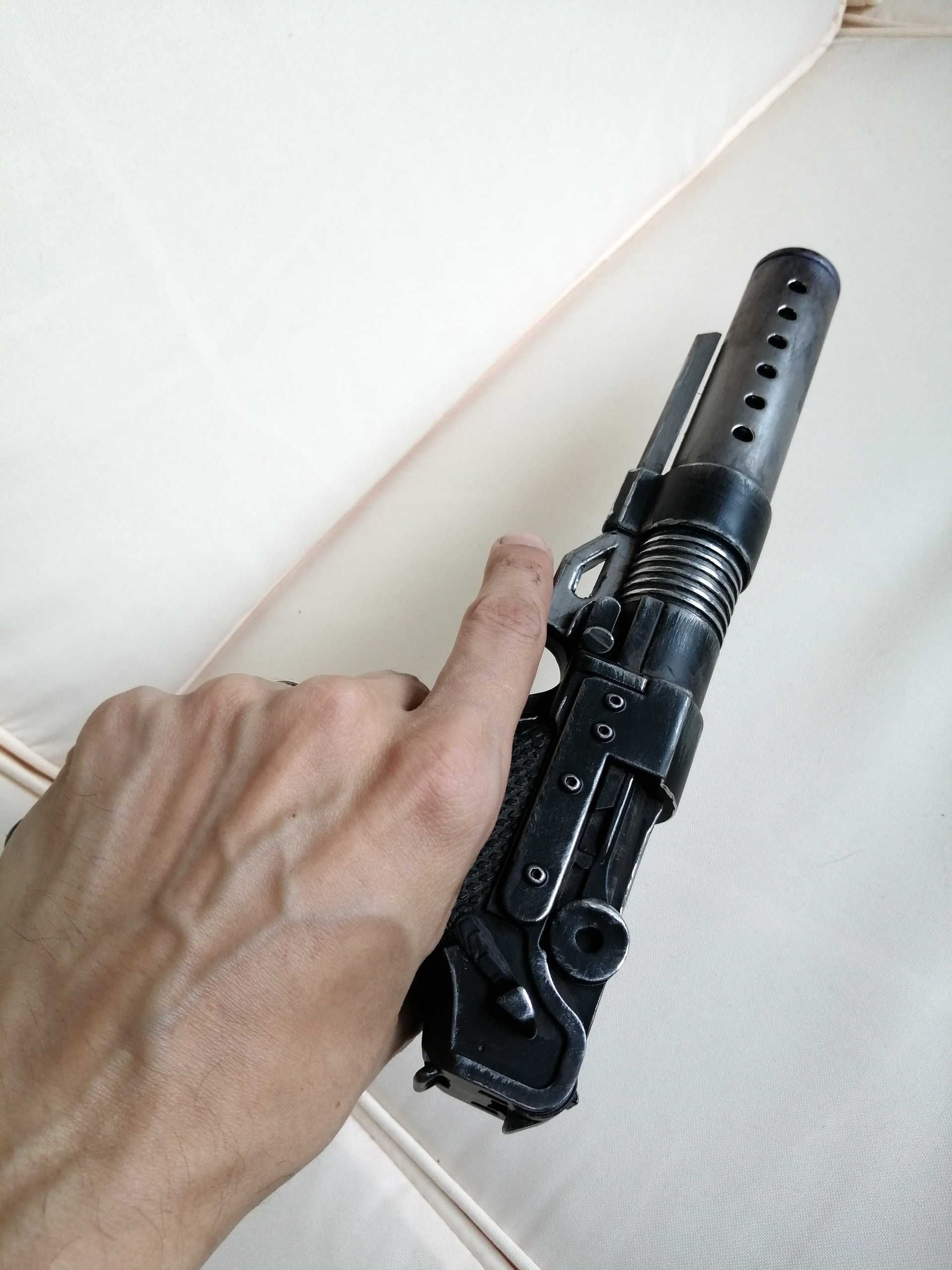

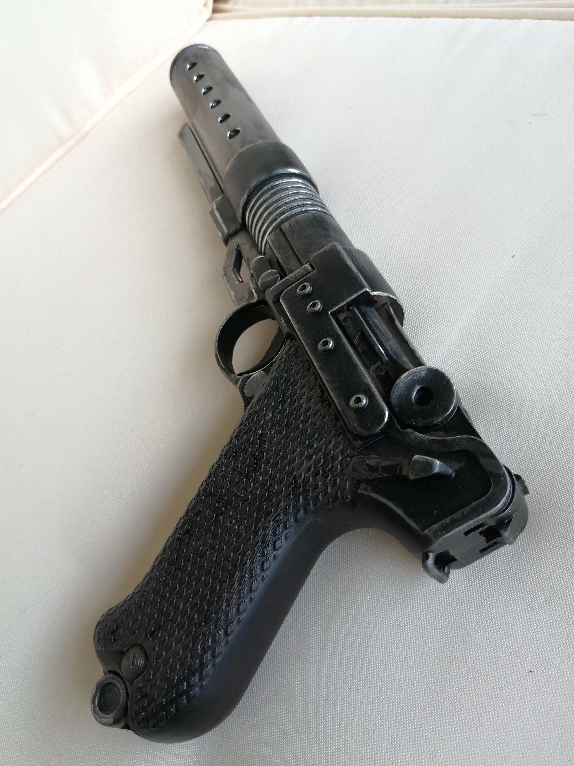

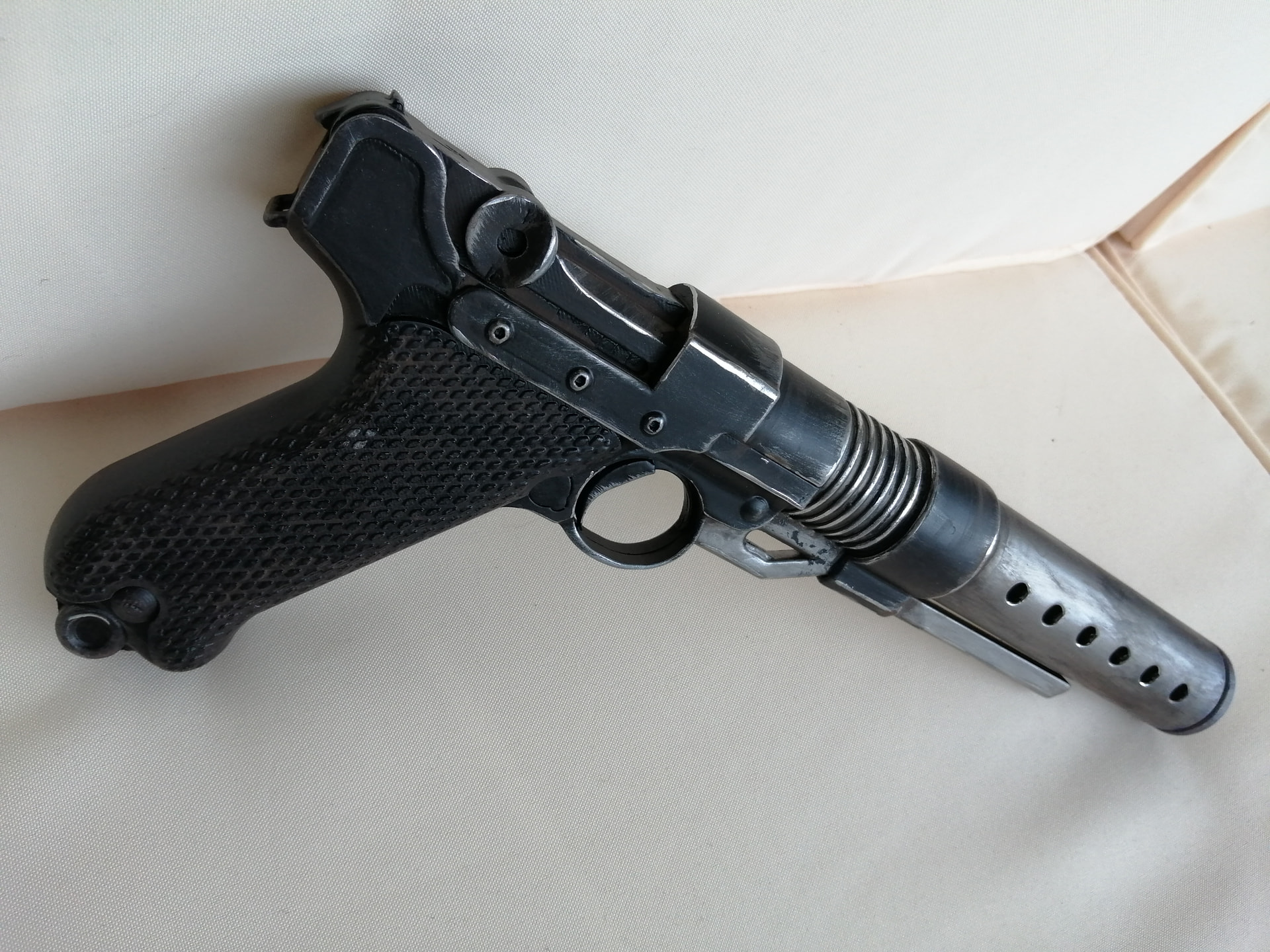

  • A180 Blaster
Dieser muss noch gespachtelt und geschliffen werden. Habe ich mir bisher aufgespart da er von Grund auf schon recht hübsch ist/war. Aber jetzt muss er auch mal ran.

  • Neckseal
Meine Sturmhaube rutscht mir ständig aus dem Kragen der Jacke raus und schlabbert dann so rum.
Entweder ich mache Klett an Sturmhaube und Kragen der Jacke oder ich nähe mir ein richtiges Neckseal a la @Jyn_Evaar_la .

Gestern habe ich den Pouch/Cover für meine Brüllbox fertig genäht.
Ich habe die Brüllbox nun direkt in das Cover mit eingenäht. Das war ganz schön frikkelig und die letzten 2-3cm konnte ich nur noch “stümperhaft” zusammen nähen, da ich Innen nichtmehr dran gekommen bin. Da man die Box nicht mehr aus dem Cover nehmen kann, habe ich für die Anschlüsse und den on/off/Lautstärke Regler Ausparungen reingeschnitten. Kabel wird man unter Umständen einwenig sehen, aber das sehe ich nicht so eng. Das Ding soll dann an meinem Gürtel hängen.
Mein neuer Helm ist auch eingetroffen.
Wirklich schönes Ding! (Meiner Meinung…)
Ja über das Design kann man streiten. Ich weiss das ihr nicht so Fan von den alternativen Helmdesigns seid, aber dieser ist auch nur mein Alternativ/Ersatz Eimer und der Klasssische bleibt mein Main-Helm.
Als nächstes gehe ich das Postprocessing für den A180 und des Helms an.
Lederhülle ist schick, der Helm… warum Mando sein, wenn man dann das T-Visier als größtes Erkennungsmerkmal aufbricht?
Meins ist es nicht, geht schon sehr in Richtung generischer Weltraumsoldat.
Neckseal ist ne gute Idee, würde ich jedem empfehlen! Ist auch easy selber zu nähen, ich hab meins genäht, ohne dass ich vorher Erfahrung im Nähen auf Nähmaschine hatte. Go for it! :grin:
So ein weiterer Punkt von der Upgradeliste kann abgehakt werden.
Die Lederriemen waren bisher ja nur ein provisorischer Verschluss und sind mir mit der Zeit ab und an mal vom Gauntlet gerutscht.
Deswegen habe ich nun ein paar Spannverschlüsse verbaut.
Hält fest, lässt sich leichter/besser alleine anziehen - R’akio glücklich :smiley:
Die Lederriemen an meinem linken Gauntlet werden bleiben weil da die Patronenschlaufen dran befestigt sind und ich etwas stolz auf den Gurt bin. :slight_smile:
Als nächstes würde ich gerne die Innenpolster durch schickere ersetzen. Momentan sind das einfach Streifen aus einer alten Isomatte und sieht manchmal etwas unschön auf Bildern aus wenn man vorne oder hinten reinkucken kann.
