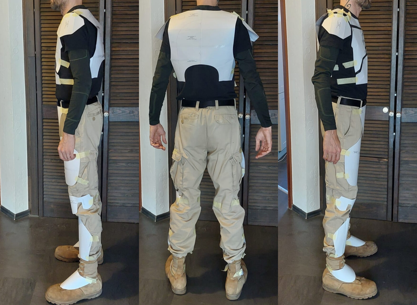

Heute habe ich die erste Anprobe mit den Schablonen in S-Long gemacht.
Im Großen und Ganzen schonmal eine interessante Erfahrung gewesen :slight_smile:
Aber lassen wir erstmal Bilder sprechen:
Erst vorne, einmal ohne und einmal mit Markierung des Bauchnabels.
Dann noch die anderen Blickwinkel.

Ich gliedere meine Gedanken mal in einer Liste damit ihr leichter darauf kommentieren könnt.
  1. Brustplatten und Kragen passen
  2. Rücken könnte grösser sein denke ich. Vielleicht doch in M?
  3. Schulterplatten passen
  4. Tiefschutz passt
  5. Oberschenkel ein ticken länger?
  6. Knie ein ticken grösser? Doch M?
  7. Schienbeine länger?
  8. Stiefelabdeckung habe ich (weil ich ein Großfuß-Mando mit Schuhgrösse 47 bin :smiley: ) zwei verschiedene probiert. An meinem rechten Fuß ist es das Original und an meinem linken Fuß habe ich bereits versucht die Platte etwas grösser zu machen. Damit mehr von der Schnürung abgedeckt wird und sie auf dem großen Stiefel nicht so verloren aussieht.
Ein weiter Gedanke der mir beim betrachten der Bilder so kam. Ist zwar noch zu früh, aber:
Wenn ich mich auf den Fotos so sehe kann ich mir vorstellen das ein klassischer Fett Helm nicht besonders zu meiner Körperstatur passt. Wäre bei meiner Lauchigkeit vielleicht eine schmalerer Deatwatch Helm besser?
Ich freue mich auf eure Kommentare! :wink:

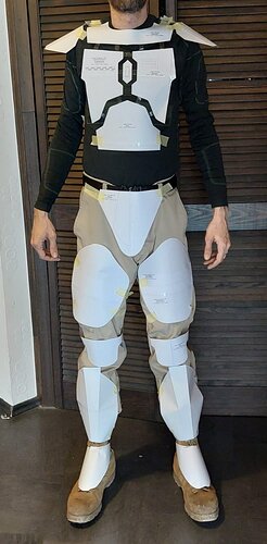

Erstmal Lob, wem Lob gebührt. Das sind doch mal ordentliche Anprobebilder, auf denen man auch gut was erkennen kann.
Der Oberkörper ist auf jeden Fall zu groß, vor allem zu breit, aber selbst in der Länge könnte da ein bisschen weg. Die Abstände zwischen den Platten können alle ein bisschen breiter sein.
Die Weste trägt zwar auf, aber ich würde es doch etwas verkleinern. Grundsätzlich ist es auch ein wenig persönliche Vorliebe, was die Abstände angeht, aber je enger die Platten aneinander sitzen, desto weniger Bewegungsfreiheit hat man.
Zum Vergleich:
Die Beine sind wiederum zu klein, vor allem in der Länge. Und du hast Recht, die größere Fußplatte ist eindeutig besser. Wobei die auch nicht zwingend jeder trägt, ich bin z.B. zu flexiblen Ledergamaschen übergegangen, die die Schnürung der Stiefel verdecken. Man kann aber auch beides kombinieren, Hauptsache ist eigentlich, dass man die Schnürung nicht mehr sieht.
Beim Helm muss man gucken, normalerweise haben das Problem nur zierliche Frauen, aber du bist in der Tat recht groß und gleichzeitig sehr schmal. ^^
Hätte jetzt gesagt, beim Oberkörper mal XS-Lang probieren, wenn wir das haben und bei den Beinen M-Lang.

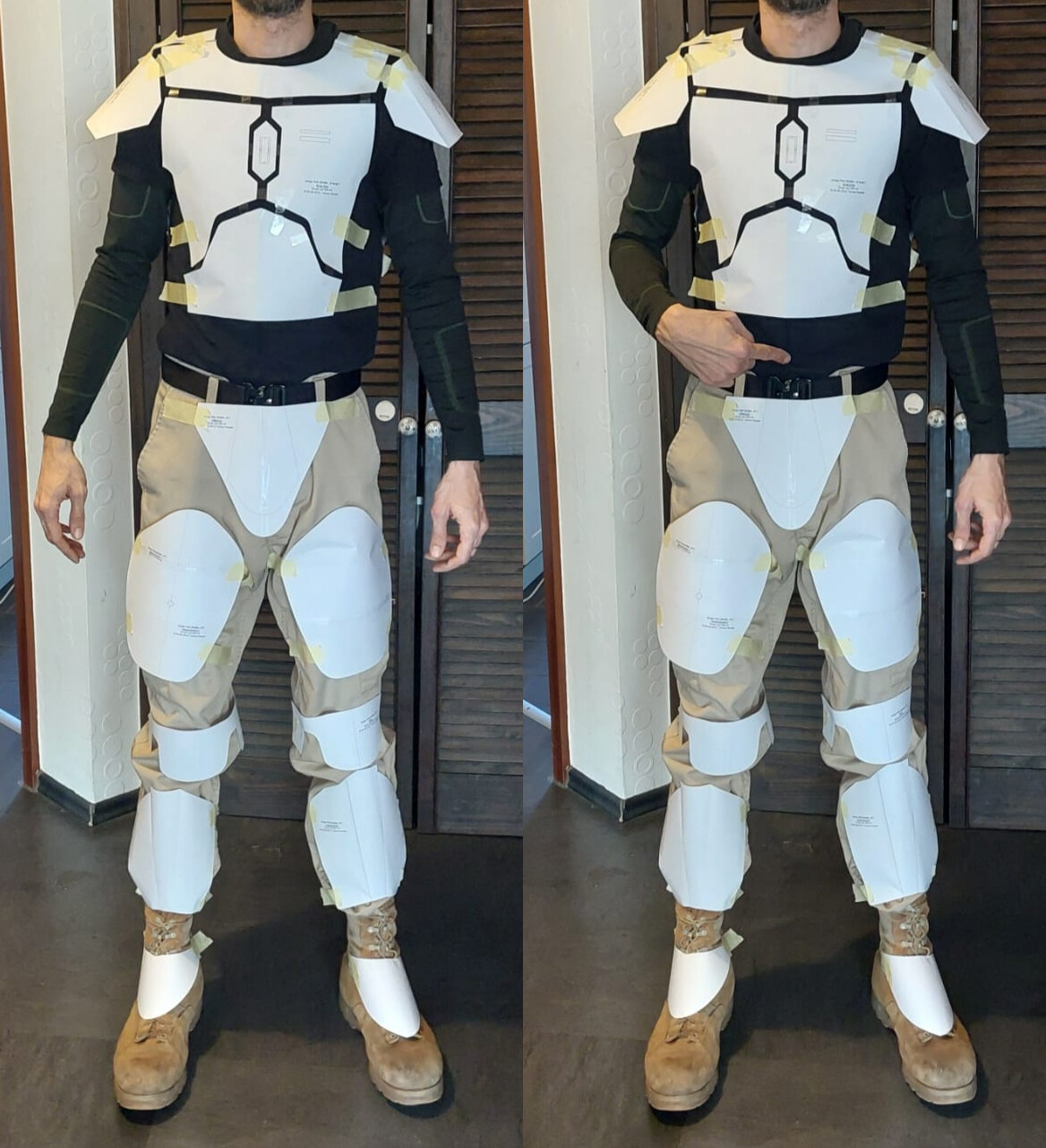

Gestern habe ich die zweite Anprobe gemacht.
War irgendwie etwas frikkeliger als bei der ersten, deswegen sitzt alles ein wenig krumm.
Von vorne:
Die anderen Blickwinkel:
Zu den verwendeten Größen:
- Brust & Rücken: XS-Long
Die Brustplatten können denke ich doch nochmal etwas weiter auseinander. Aber die Grösse sollte nun passen, auch wenn es mir irgendwie zu klein vorkommt. Hat mir in S-Long schon besser gefallen.
Frage dazu: Wenn ich die Brustplatten weiter auseinander mache, muss ich vermutlich auch den Kragen zur Schulter hin verlängern oder? Damit die zusammenlaufenden Kanten beider wieder in einer “Flucht” liegen. Weil schon jetzt liegen die Kanten der Brust weiter außen als die des Kragens.
- Schultern: S-Long
Vielleicht doch lieber XS-Long oder etwas dazwischen
- Tiefschutz: S-Long
- Oberschenkel: M-Long
Sind vielleicht etwas breit. Überlege schon mal die S-Long zu nehmen und wie bei den Schienbeinen selbst zu verlängern.
- Knie: S-Long
- Schienbeine: S-Long & selbst verlängert
Selbst verlängert sehen diese schon viel besser aus.
- Stiefel: Eigenkreation
Decken jetzt den Großteil der Schnürung ab. Für den Schlitz zwischen Stiefel und Schienbeinen müsste ich mir irgendwas noch überlegen. Vielleicht direkt eine Abdeckung der Schnürung an den Stiefeln.
Wie ist eure Meinung zur zweiten Anprobe?
Geht so oder setzen 6, nochmal von vorne? :smiley:
Meiner Meinung nach passt es jetzt
