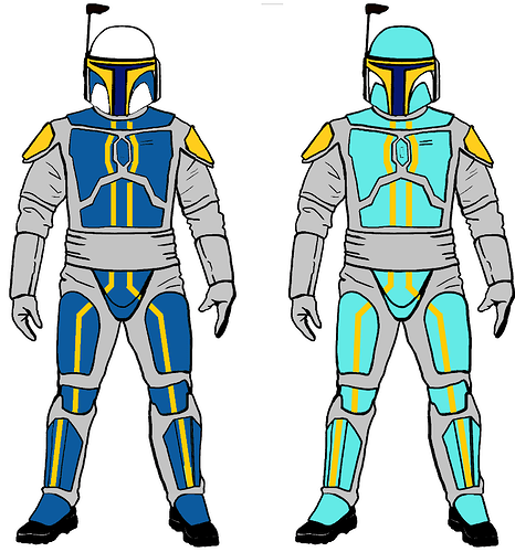

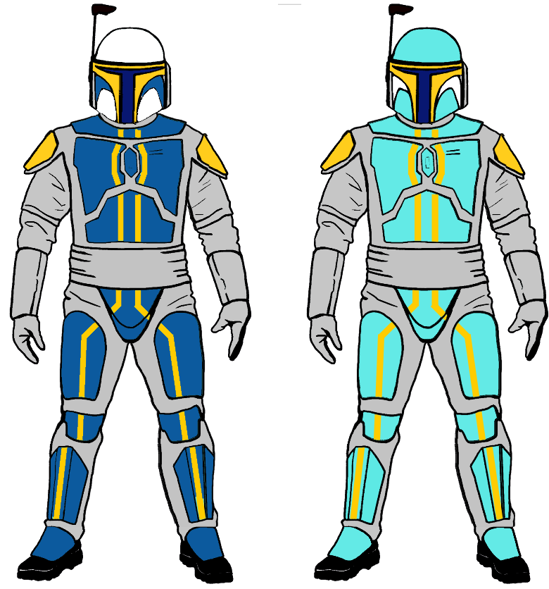

Anbei der erste Entwurf den mein Junior gemacht hat ( er favorisiert den rechten türkis farbenen.)
Das Orange soll Gold sein.
Das Muster wollten wir wie von mir übernehmen um den Zugehörigkeit ( Vater und Sohn) zu verdeutlichen.
Des weiteren die Anprobe der Schablonen. Finde die vordere Platten einen Tick zu schmal vor allem im Hals Bereich. In der Vorlage waren leider keine Schablonen für die Oberschenkel bzw Knie dabei.
Wie immer für Tipps und Anregungen dankbar.
Interessante Farbkombi. Hat was edles und erinnert irgendwie an 40er Jahre Schmuck oder so.
Die Schablonen sehe ich auch als zu schmal. Von der Länge sieht aber gut aus, also sofern der kleine Klebestreifen den Bauchnabel markiert. ![]()
Was die Größe angeht stimme ich Adenn zu, die Vorderseite ist zu schmal. Die Rückenplatte könnte passen, allerdings Wächst der Junge ja auch noch, wenn du also nicht andauernd neue Platten kloppen willst, lohnt es sich evtl etwas größere zu machen.

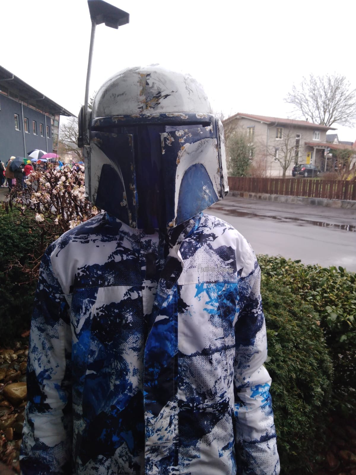

Neuer Tag neues Glück,
Haben die Front mal etwas größer ausgedruckt.
Denke das passt soweit jetzt von der Größe.
Kreppband markiert den Bauchnabel.
Wäre super wenn jemand die Schablonen für die Oberschenkel, Knie und Schienbeine schicken könnte. Ruhig auch für Erwachsene. Dann skalier ich das runter.
Danke im voraus und viel Spaß auf der Messe.
Ja, sieht definitiv besser aus. Ich würde sagen, dass es so passt. Das Codpiece könnte eventuell etwas größer sein, das ist aufgrund der Perspektive aber schwer zu erkennen. ![]()
Ich bin der Meinung, dass die Kragenplatte zu groß ist. Einfach die Arme nach vorn und nach oben bewegen, wenn das Papier falten schlägt ist es zu groß.
Kragenplatte an der Seite zu den Brustplatten kürzen, siehe das erste Bild vom Kurzen ^^ da siehst du wie die Kragen und Brustplatte zueinander passen.
Ansonsten sieht es von meiner Seite gut aus
Die Brustplatten sind aber auf dem letzten Bild auch etwas zu eng beieinander. Mit dem korrekten Abstand passt es zumindest im Verhältnis zum Kragen.
Aber ja, sieht aus, als wäre das Ganze jetzt etwas zu breit, wie Wou Wexx schon sagte. Ist dann halt wieder die Überlegung, wie schnell der Junge wächst.

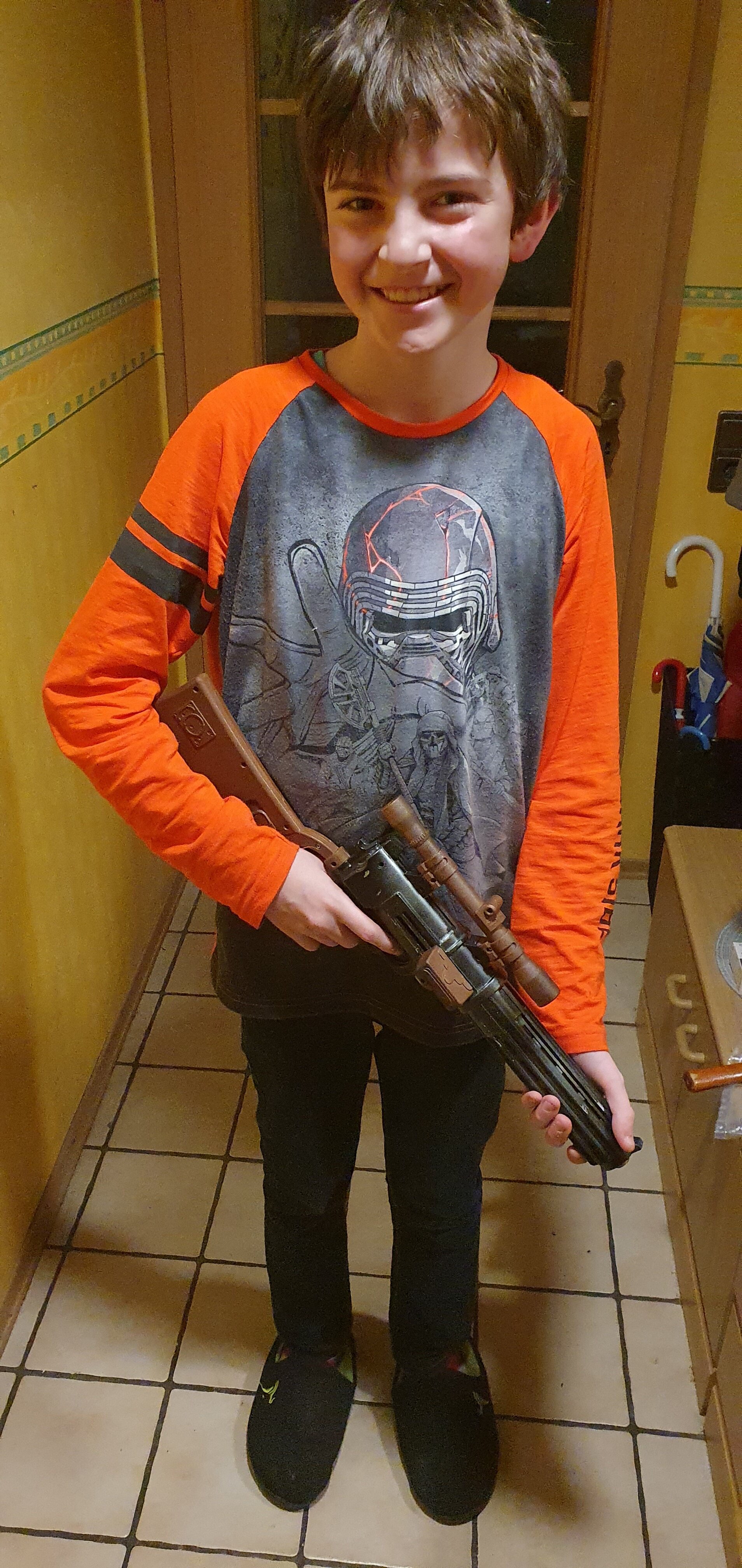

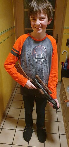

heute mal die Bewaffnung für den Junior fertig gemacht.
Fehlt noch der Dreck bzw der battle Damage aber das muss in der Kaserne gemacht werden.
Dezent stolz der kleine auf sein Ergebnis.
Sehr schön! ![]()
Aktuell passt die kleinere Ausführung auch noch, wenn er größer wird, müsste da evtl. eine größere Wumme her.
Dann muss ich zu den großen Nerf Guns wechseln oder selber eine fertigen das stimmt ![]()
