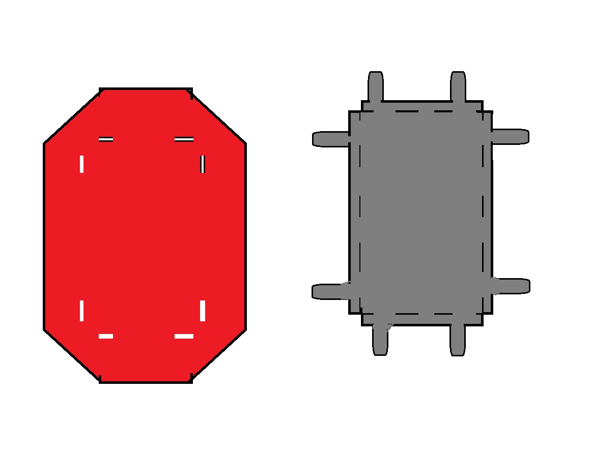

Ich brauche einen Rat
Bei meinen Oberschenkelplatten, Schienbeinplatten und im Tiefeschutz hab ich noch Erhebungen
(siehe Bild ca. 1 - 2 mm)
eingeplant, weiß aber noch nicht genau wie ich da vorgehen muss. Soll ich diese mit dem Treibhammer ausarbeiten? Biege ich die Platten vorher oder nachher in Form?
ich würde es einfacher machen und einfach nochmal Platten drauf setzten, dann hast du perfekte Kanten und kannst dich nicht verklopfen ^^
  1. Platte oben Drauf ^^
Entweder festkleben oder an den Rändern mit Zapfen verlängern die dann durch Schlitze in die Unterplatte geschoben und von innen verhakt werden.
Ähnlich den Aufsätzen auf den Verda-Oberschenkeln

treiben ist halt anstrenender und du musst schauen dass es auf beiden Seiten gleich wird, ich würde eben noch ne Platte drauf setzen wenn es keine 4mm werden müssen aber auch bei 4mm kann man eine draufsetzen
Kannst du halt nicht per Hand biegen
Oder den aufsatz wie eine Box mit 4mm breiten Überständen designen.
Jaro du hast da nen fetten Fehler nicht mit gerechnet, die müssen gebogen werden, deshalt funktioniert es mit den aufsätzen nicht
Sag das mal den Leuten die nen Verda gebaut haben ^^

Das Zapfen in Schlitz Prinzip kannst du aber auch anwenden wenn du die platte an den Rändern niht abkantest. nur so nebenbei. :wink: Dann sieht man allerdings ggf. die Knickstellen von den Zapfen, aber es hält Bombe.
