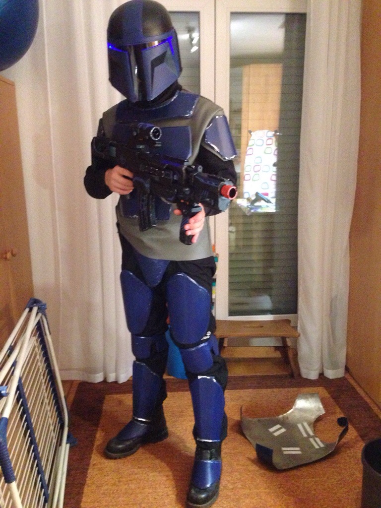

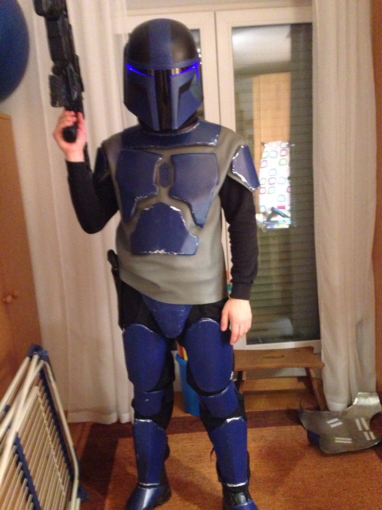

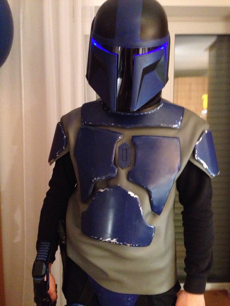

Das sind die Bilder wo es noch gehoben hat ein Tag zuvor
Wenn du eh neu kleben musst, kannst du auch gucken, dass du die Platten noch enger zusammen bekommst. Der abstand ist schon etwas groß.
Und da die Weste an den schultern etwas breiter ausfällt, würde ich noch mal etwas größere schulterplatten machen.
Farblich finde ich das ganze aber sehr stimmig.

Kann es sein dass die Platten am Bauch und Brust zu klein sind ?
Ich hätte jetzt auch fast gesagt, dass die etwas klein aussehen. Kann aber auch an der Weste liegen, die kommt mir irgendwie insgesamt etwas groß vor. Aber auf jeden Fall solltest du die unten noch etwas kürzen. Bei Jango wird’s unten komplett durch den Gürtel verdeckt, aber bei Boba ging die Weste auch nicht wirklich tiefer als die Platten, sodass bei einigen Bildern bei ihm schon der Flightsuit zwischen Weste und Gürtel rausguckt:
Also quasi schon bauchfrei. :smiley:
Ganz so extrem kurz muss die natürlich nicht sein, aber auf dem Bild verdeckt sie ja bei dir noch den halben Tiefschutz.^^
Aber wenn ich das richtig sehe, hast du die Platten auch sehr stark abgekantet, das nimmt halt auch nochmal ein Stück von der Größe weg.
Ja das stimmt schon mit der Weste und den abgekantet Platten allerdings könnte das kürzen der Weste ein Problem darstellen da ich am Rücken den Verschluss habe und der (Reißverschluss) unten an der Weste anfängt. Ich könnte aber die Hose mit Gürtel ( ja der Existiert auch ) über die Weste machen oder ?
Meine Weste ist auch ein wenig zu lang geworden und hab sie in die Hose gesteckt. Wird bei mir aber durch den Kama kaschiert, aber dürfte meiner Meinung nichts dagegen sprechen :wink: und mein Gürtel ist bei mir ebenfalls über die Weste.
Reißverschluss am Rücken? Wie bei nem neoprenanzug, oder wie? Hm… Ungewöhnlich, aber wenn es funktioniert.
Kannst die weste natürlich in die hose stopfen und Gürtel drüber ziehen. Kann aber sein, dass du dann in der region extrem schwitzt. Probier einfach mal aus. ^^
Ja genau wie bei einem Neopren. Mach ich in den Sommerferien da ich jetzt noch für die Schule ackern muss :angry: :stick_out_tongue:
Ich würde die Brust Platten und die Bauch Platte vergrößern oder ?
Nein die müssen nur enger zusammen
Hab ich ja auch schon gesagt: enger zusammen am Oberkörper… :wink:
Was mir noch zum Verschluss einfallt: Halst du überhaupt schon eine Rückenplatte? :confused:
Ok dann nur enger zusammen.. Zur rückenplatte ja die giebt es (die muss man halt immer ab machen und wieder dranmachen wenn man die Weste an oder aus zieht) meine jetzige ist allerdings für den Klettverschluss zu schwer (ist 1,5 mm stahl Blech )
