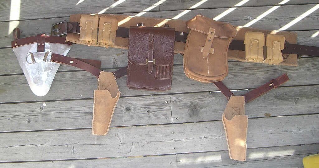

Die Schuhcreme Methode
Ihr wollt den Gürteln und Taschen etwas mehr Leben einhauchen… hier die einfachste Methode eine Pattina zu erzeugen.

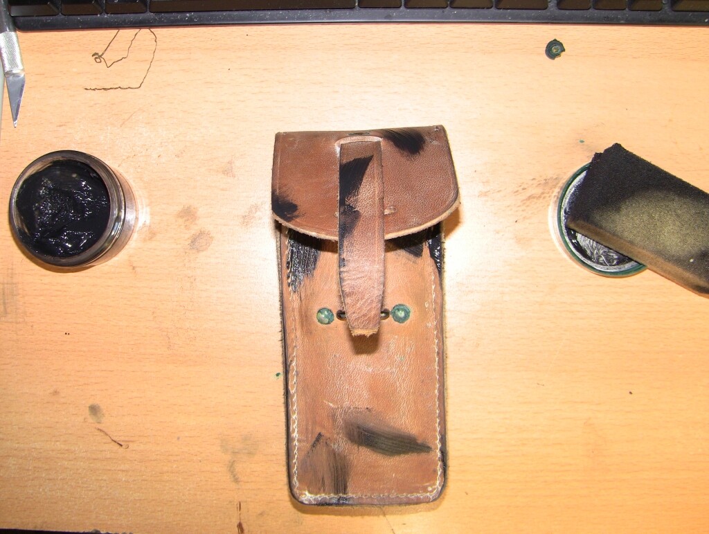

Schritt 1:
Die Materialen
  • Das zu behandelnde Werkstück (indem fall eine tschechische Magazintasche), ein stück Schaumstoff als Schwamm und SCHWARZE Schucreme auf Fett/Wachs basis.
    Schritt 2: Auftragen
    Nur ein paar kleine Tupfer grob überall verteilen → nicht zuviel. Außer ihr wollt es komplett einschwärzen
    Schritt 3: Verreiben
    Ihr nehmt den Schwamm und verteilt die Creme nach Augenmaß.
    Im Prinzip ist die Methode nicht viel anders als der DRECK auf den Platten - mit etwas schwarer farbe sorgt man für nen dünnen Film über dem Werkstück das das ganze abtönt.

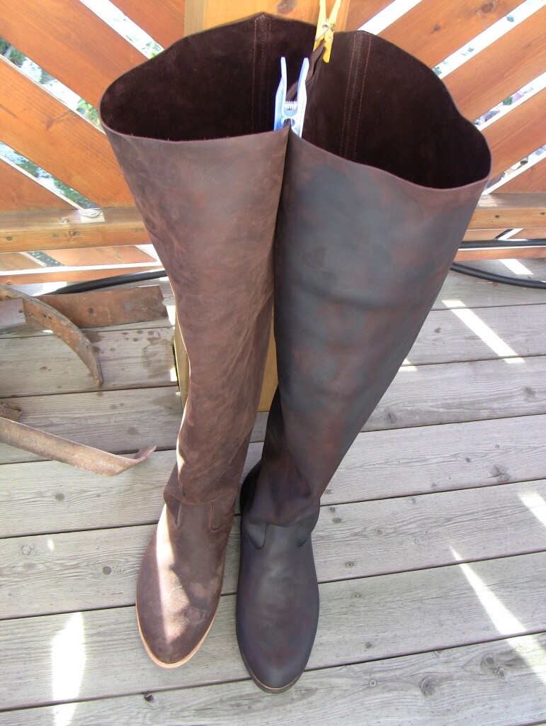

Weitere Beispiele wären z.B. diese Stiefel ^^
Links der unbehandelte naturbraune Lederstiefel → rechts nach ein paar tupfer Schuhcreme.
Edge-Kote Methode
Das Kote mag bekannt klingen aber indem fall ist es ein Produktname für einen Kanntenversiegler von Leder
Eigentlich wird das Zeug z.B. auf der Rückseite von Gürteln verwendet um das Leder glatt zu “kleben”
Auch zum versiegeln der sichtbaren oberfläche um dem ganzen ein glänzendes finish zu geben. Quasi eine art Klarlack für Leder wenn mans so will.
Der Punkt ist: Wenn ihr euch Munitionstaschen kauft, werden diese in der Regel bereits eingefärbt und mit allem möglichen behandelt worden sein → normale Lederfarbe funktioniert da nicht so leicht.
Das Edge zeug gibt es in vielen Farben von denen meistens ein Braunton reicht ^^ (den rest kann man mit schucreme abtönen XD )

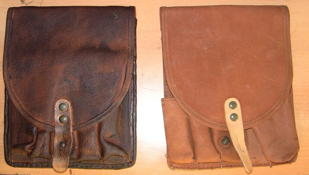

Im Prinzip ist die Methode nicht viel anders als mit der Schuhcreme.
Ein paar Tupfer aufs Leder und mit nem Schwamm verteilen
Rechts eine unbehandlete Signalpistolentasche aus sonstwo → links die selbe mit Edge-Kote behandelt.

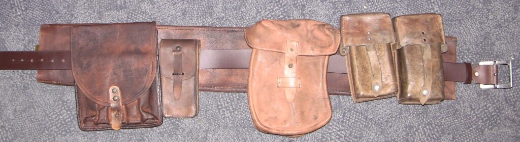

Und hier in Kombination mit der Schucreme als Finisch ^^

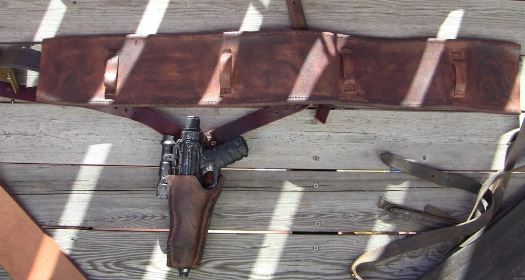

Ihr errinert euch noch an meinen Mereel Gürtel sammt Holster?
Vorher
Nachher
Edge-Kote funktioniert übrigens auch um z.B. dunkles Leder (indem fall Schwarz) umzufärben wenn man es dicker aufträgt. → ist aber recht unwirtschaftlich wenn man das Leder gleich in der richtigen Farbe nehmen kann. :mrgreen:
