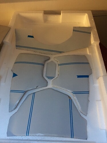

Die 2 Brustplatten und der Diamant sind bereits ausgeschnitten und müssen jetzt noch angeschliffen werden damit sie gleich sind.

Schonmal ein Foto von dem ersten Versuch.
Die langen Schnitte sind mit der Stichsäge gemacht.

Sind bisher nur geschnitten und müssen jetzt noch angeglichen werden.

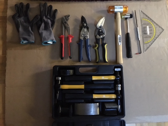

Anbei mal ein Foto meines Werkzeug Arsenals. Ich hab allerdings festgestellt das die Metalfeile und der Entgrater darauf fehlen.
-Von oben Links nach Rechts.
-Handschuhe
-Wasserpumpenzange (Wird durch Armaturenzange ersetzt, da diese Glatte Backen haben)
-Metallschere Linksschnitt
-Metallschere Rechtsschnitt
(Ich fand es Vorteilhaft mit zwei unterschiedlichen Scheren zu arbeiten, da ich so etwas Flexibler war)
-Gummihammer groß
-Gummihammer klein
-Anreißnadel
-Geodreiek 22cm
-Ausbeulwerkzeug mit verschiedenen Hämmern und Eisen

Die Brust und Bauchplatten sind schonmal in Form gebracht und am Rand abgewinkelt.
Alle Platten wurden auf der Rückseite eingeritz um den Knick zu Markieren.
Ich habe dabei zwei varianten getestet.
Bei der im Bild obere Platte wurden di Kanten mit Den Gummi und Ausbeulhämmern bearbeitet.
Bei der Unteren und Bauchplatte wurden die Ränder mit einer Wasserpumpenzange (Armaturenzange wird auf Grund der Glattern oberfläche besser sein) umgeknickt.
Vorteil aus meiner sicht, ich konnte den Winkel gleich bestimmen und es machen während meine Tochter im Bett lag.
Nachteil, ich muss den umgeknickten teil dennoch einmal abhämmern um es ab zu glätten da durch das ansetzten der Zange immer ein leichtes Wellenmuster an der Kante entsteht.
