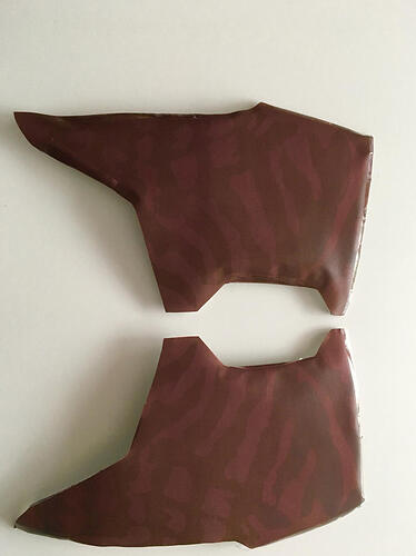

Ich hatte jetzt ein wenig Zeit und hab ein wenig am Design gearbeitet.
Leider hat der Drucker es etwas abgedunkelt, die Farben sollen insgesamt etwas heller sein damit es auf der schwarzen Weste nicht unter geht.
Auf eine Schulter soll dann ein abnehmbarer Schädel des Wappentiers. (Abnehmbar da ich das Ding für prugeleien bestimmt nicht massiv hinbekommen werde, bzw. Es dann zu schwer wird).
Aber hier erstmal die Brustplatten mit Vordruck.

du solltest den Farbunterschied der rottöne nicht zu krass machen aber so sieht es gut aus
mythoschädel aus Metall ausschneiden und drauf kleben fertig der geht dann nie wieder ab
Interessantes Konzept!
Die beiden Farbtöne sind gerade subtil genug, um keinen scheußlichen Kontrast zu bilden. Und das Muster sieht toll aus. Gefällt mir^^

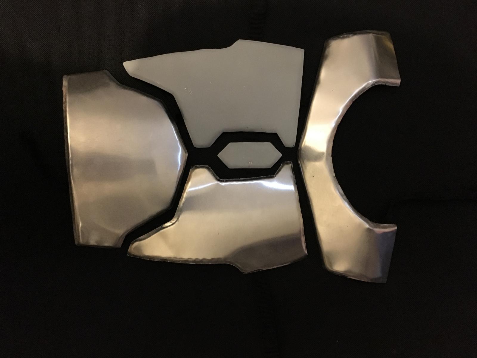

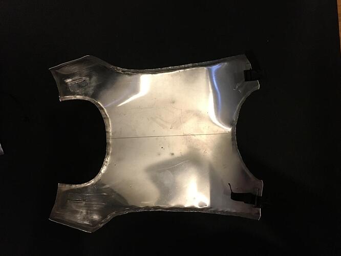

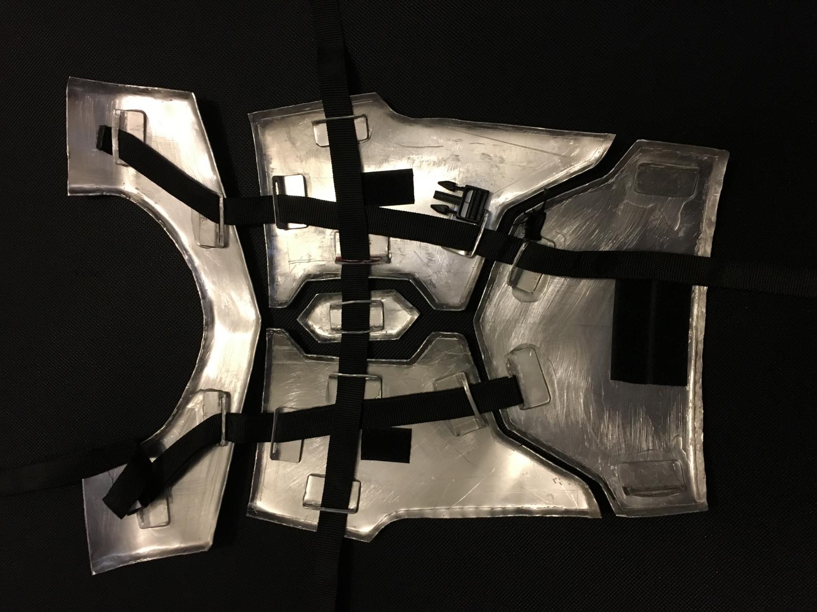

Aktueller Status Oberkörper Platten sind soweit fertig inclusive Haltern. Ich warte noch auf besseres Wetter zum Lackieren.

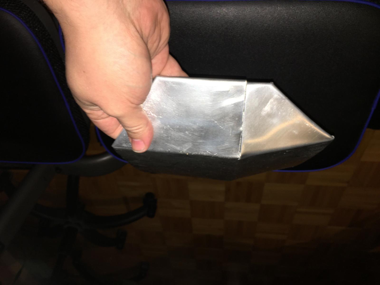

Die Schultern sind etwas improvisiert und wirken dadurch etwas mehr Heavy.

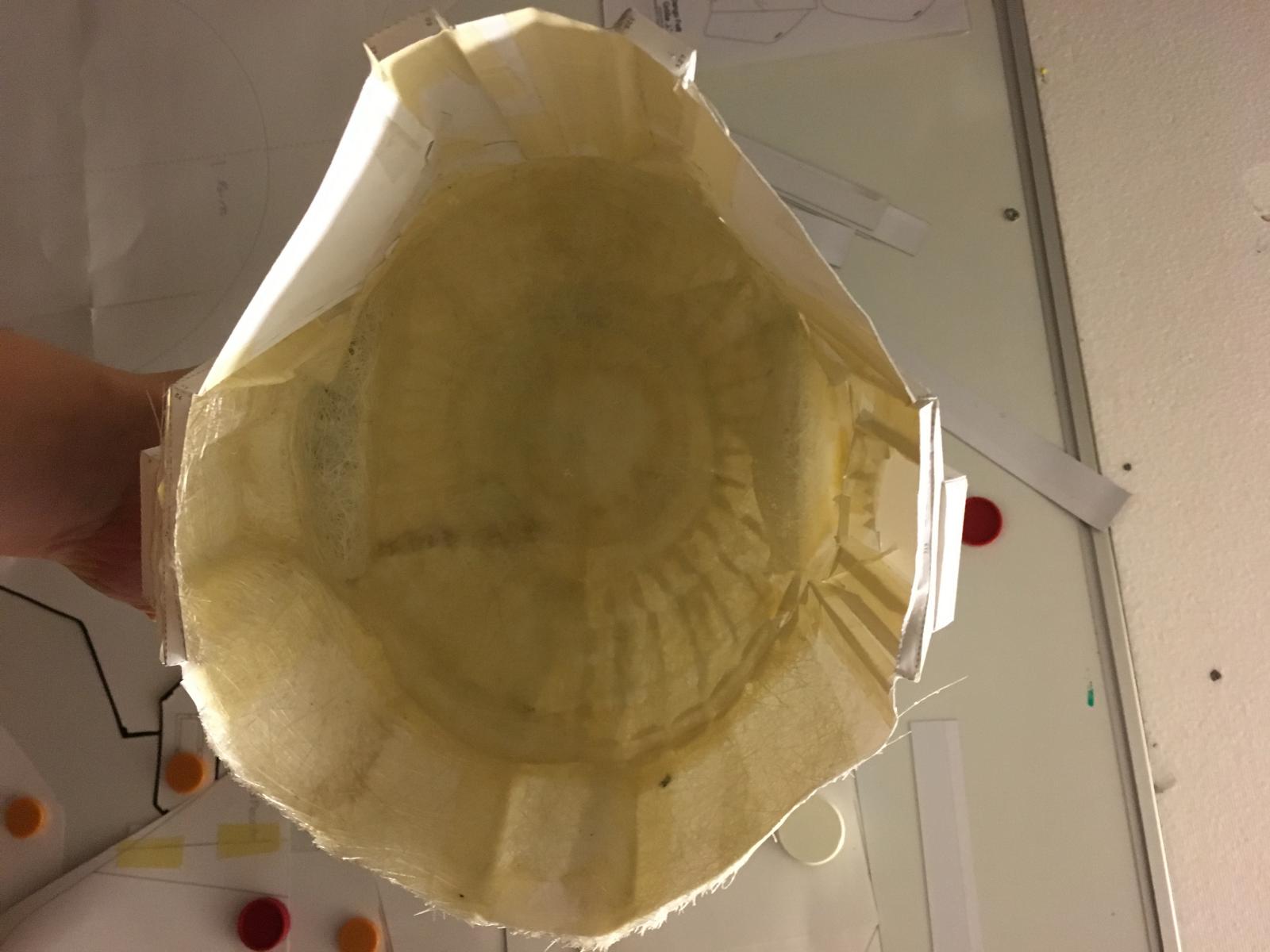

Während des Wartens auf warmes Wetter hab ich angefangen den Helm mit Glasfasermatten zu verleimen.

Damit nicht zuviel Feuchtigkeit im Helm ist Bringe ich die Glasfaser nach und nach auf und lasse es antrocknen.
Im Visor die kleinne löcher dienen zur Orientierung bei der Anprobe, ist noch Luft für eine kleine Polsterung, Über Technick mache ich mir Gedanken, wenn er fertig ist und ich sehe wie viel Platz allgemein wo ist!

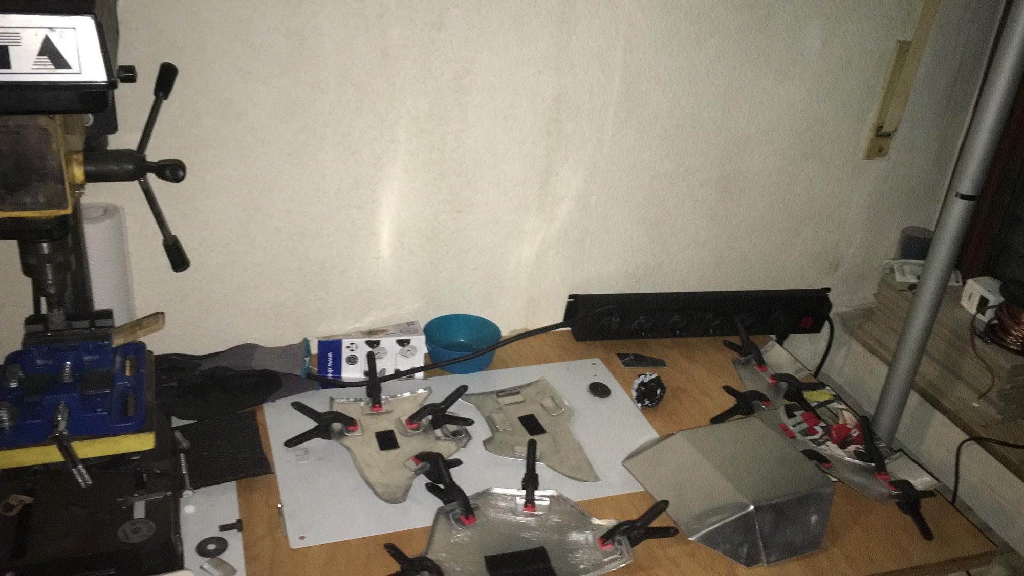

Die Platten warten auf vernünftige Temperaturen zum lackieren.
Die Testplatte und der Diamond haben schonmal die Grundierung.

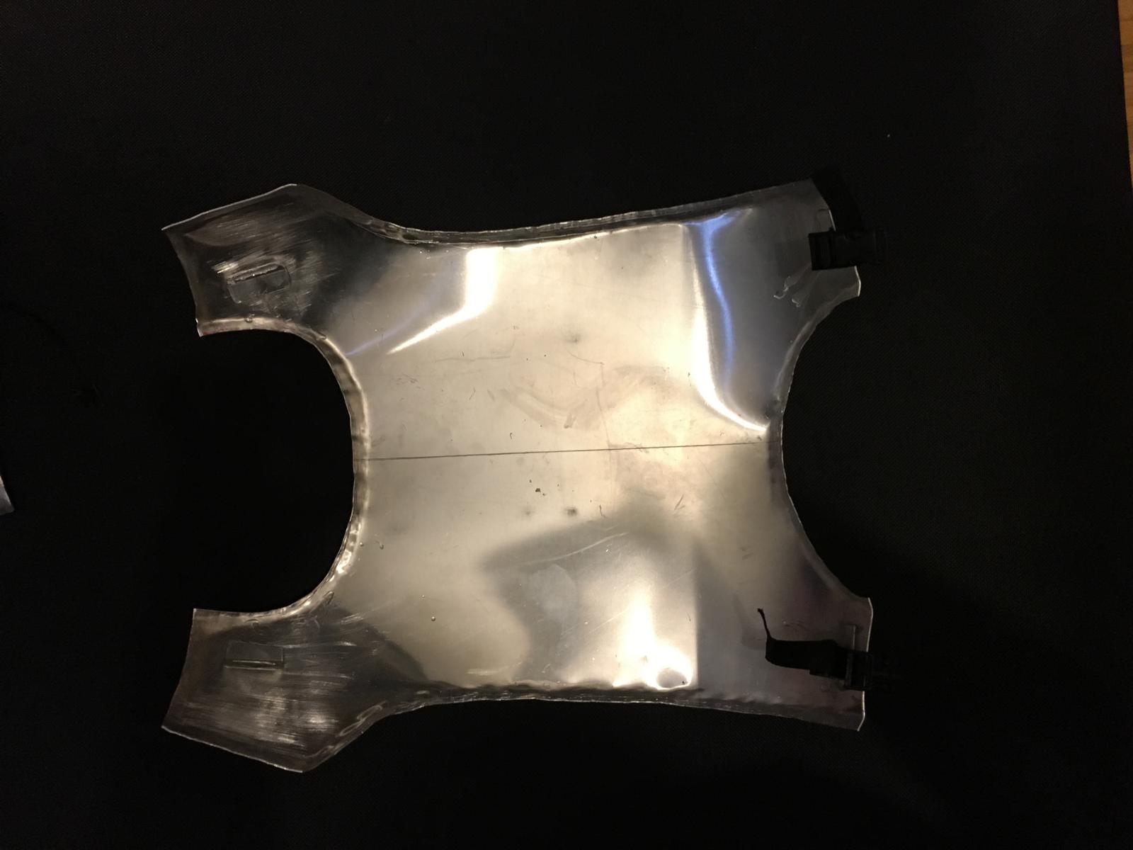

Die Rückenplatte ist ziemlich versaut und ich bin noch am überlegen die neu zu machen.

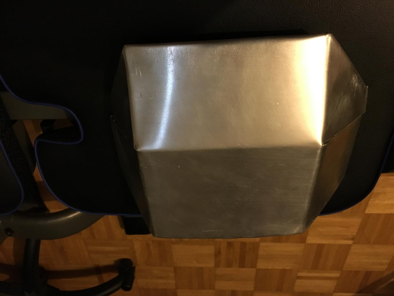

Der VErsuch eines alternativen Schulterstückes, die Lücke möchte ich mit einem zusatzlichen Stück Alu überdecken und vernieten.

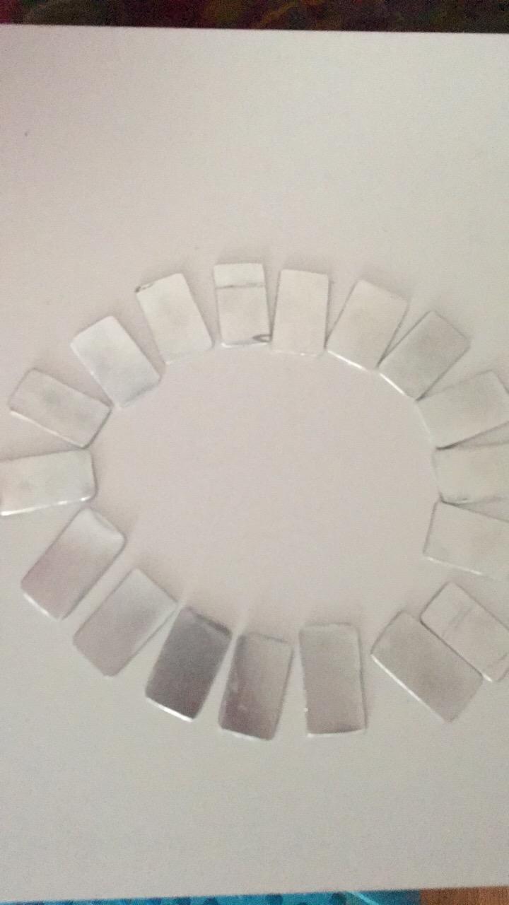

Zum Schluß noch die Rohlinge der Halter
Kleb die Glasfaser nicht von außen auf den Helm, das macht ihn nur unförmig und nimmt ihm die Struktur
Kleb sie am besten nur von innen rein und außen die Spachtelmasse :slight_smile:
Danke für den Tip, hinten auf der Geraden Fläsche wird es zu verschmerzen sein. Hast Du einen Tip für die Spachtelmasse?

Nimmst am Besten Leichtspachtel.
Istgut zu schleifen und nachher nicht so schwer.
