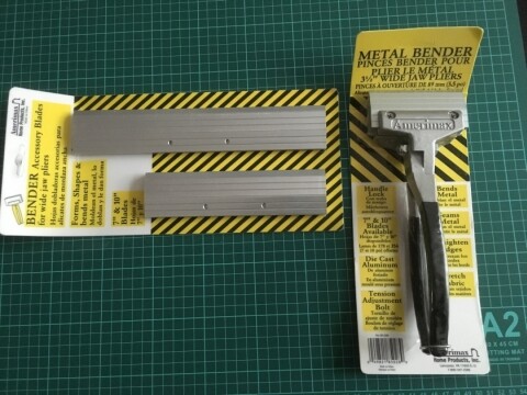

Weste braucht noch, dafür ist endlich die Falzzange aus den USA angekommen :smiley:
USA :confused:
Such mal hier nach einer Zange, bei der du die Backen austauschen kannst gegen breitere, siehe Set links. Davon abgesehen wollte ich eh grad was von da haben, was ich nicht direkt bestellen konnte, also hab ich mir die gleich mit beschaffen lassen :wink: Und ich wollte die nicht nur hierfür haben, das kommt noch dazu.
