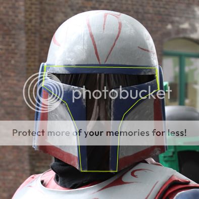

das ist besser, damit der visor beim biegen ne gleichmäßigere wölbung bekommt. wenn du nur ein T ausschneidest dann hast du den oberen teil gewölbt aber unten so ungefähr gar nicht. die wölbung wird unten so zwar auch nicht so mega stark, aber immerhin ein bisschen. ^^
musst dich dann am besten an der oberkante der wangen von innen orientieren.
ich hab mal schnell ne amazing skizze gemacht:
gelbe markierung, u know? :wink:
@Adenn: so müsste sie es machen, wenn sie den Visor von innen einkleben würde. Aber bei dem Helm muss man ihn von außen aufkleben, sonst wird der Helm zu instabil. ^^
Genau da liegt das Problem. Selbst wenn ich es innen einkleben würde, würde das visuell einfach nicht ausschaun xD
ach sooo. na dann macht ihr mal. ^^
