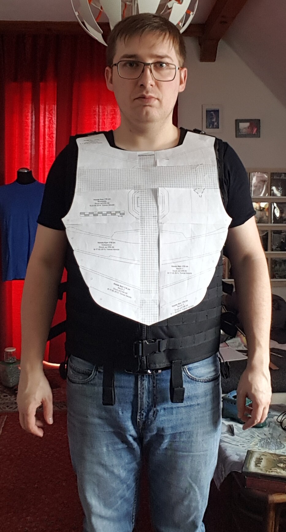

Beine sind auf jeden Fall zu klein und Torso wirkt für mich auch etwas schmal
Im Grunde alles ne Nummer größer nehmen oder?
Jo, kann alles größer bis auf die schulter.
Und knieplatten scheinen auch nicht dabei gewesen zu sein. Die sehen nämlich genauso aus wie bei jango. Das was bei dir jetzt am knie anfängt gehört komplett ans schienbein. :wink:
Mit der länge vom torso solltest du auch keine probleme kriegen, weil der nämlich höher angesetzt werden muss. Mit dem hals ausschnitt nen finger breit unterm T-Shirt ausschnitt ist gut. Wenn das seitlich nicht passt, einfach innen etwas wegnehmen.

Torso würde ich auch breiter und evtl eine Lamelle mehr nehmen
Upsidaisy. Okay, vergiss das mit den knieplatten. Hör auf stalker. XD
Das is schon deutlich besser denk ich mal. Die Brustplatte an sich deckt jetzt so ziemlich den ganzen oberen brustkorb ab. Das macht dann schon mehr Sinn :smiley:
ja, so sieht es besser aus

Soll ich dann eigentlich noch ne weitere lamelle hinzuklatschen. Oder reicht das So?
Also ich finde oben rum reicht so.
