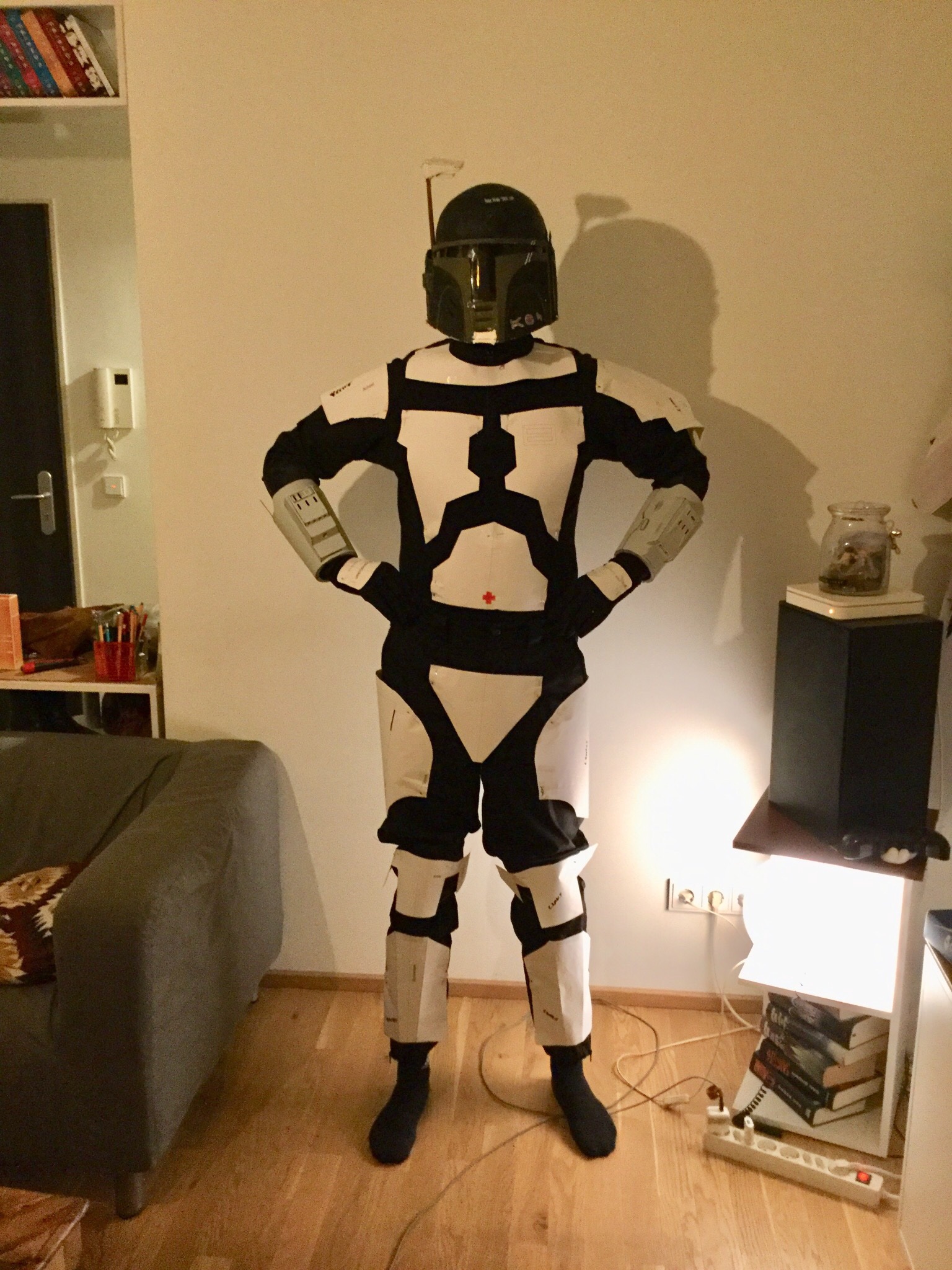

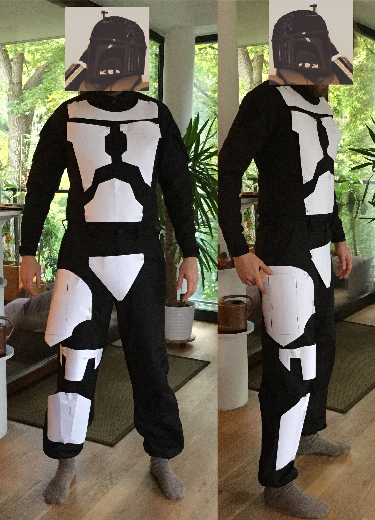

So hier das Bild von der Anprobe …
Da ich es alleine gemacht habe, ist mir leider der Oberschenkel beim laufen etwas verrutscht und ich kann grad kein Bild von der Rückenplatte machen.
Ich finde aber die Abstände passen soweit, was meint ihr? Irgendwelche Tipps?
Sieht gar nicht mal so unflott aus, aber mit schwarzen Unterklamotten geht das alles bisschen unter mit den Proportionen. Du könntest anzeigen wo dein Bauchnabel ist ca 2 Fingerbreit nach oben Platz lassen, da endet die Bauchplatte. Also quasi ^^ nochmal neu machen.
Als Bauchnabel Markierung habe ich den oberen Pin zum feststecken genommen, wenn man reinzoomed kann man sehen wo er ist.
Soll ich ihn nochmal markieren?
Jap, ich glaube eine Markierung wäre wirklich hilfreicher (:
Korrigiert mich bitte wenn ich falsch liege aber besonders auf dem linken Bild sieht die Schienenbeinplatte ein wenig kurz aus, oder?
Ich werde es die Tage nochmal abstecken, wenn ein Freund zu Besuch ist. schließlich will ich Platten ja nicht zweimal schneiden müssen
Ziehe dann auch meine Stiefel an, dann sieht man bestimmt ob die Schienenbeine angepasst werden müssen :thinking:
Stiefel klingt gut und beide Schienbeine, dann kann man das besser im Vergleich sehen, Und ich sehe gerade das deine Brustplatten leicht versetzt sind.
Also quasi Stiefel an
Beide Schienbeine und Oberschenkelplatten ranmachen
und die 2 Fingerbreit über dem Bauchnabel )markieren mit Klebeband oder Punkt) bedenken
Moin Moin,
ich überlege gerade was Du mit oberster PIN meinst, Virleicht kannst Du ja einfach die Fotos Editieren und Markierst darauf den Bauchnabel.
Leider fehlt der Chest Diamond auch auf den Fotos, der gibt auch immer noch einen Indikator für die Abstände.
Der Abstand Zwichen Brust und Bauch ist so aber zu groß meines erachtens.
In der Regel sind die Abstände bei den Platten an Brust und Bauch in etwa durchgehend gleich. Das kannst Du auch an Deiner Konzept Zeichnung sehen.
Oberschenkel und Knieplatte Sitzen so recht eng beisammen, das wird auf dauer Schleifen und im worstcase die Hose aufriebeln.
Vieleicht können Tiefschutz und Oberschenkel beide noch etwas weiter hoch.
Da ich selber keine Knieplatten habe kann ich gerade nicht sagen wo die Oberkante Sitzen muß, da darf mal ein anderer ran. das Schienen bein ist aber zu Kurz, das Sieht aus als ob es aus nem ganz anderen Satz kommt in der Frontal Ansicht, bei der Seiten Ansicht wirkt es größer.
Wirklich nochmal ein Foto mit Stiefeln und dann auch oberkante unterkante Knie Markieren weil ich kann das auf dem Foto gar nicht erkennen, was es dann schwer macht das ein zu Schätzen.
Dann aber bitte auch noch mit Spannplatten.
Ich glaube den “pin” gefunden zu haben. Wir meinen aber unterkante Bauchplatte zwei Finger über dem Bauchnabel. :wink: Der Nabel ist also frei und wird später vom Gürtel etc verdeckt.
Ansonsten haben die anderen ja eigentlich alles gesagt.
Ne engere Hose wäre nicht verkehrt. gerade an der wade bauscht das ja schon sehr auf.
Und ich könnte mir vorstellen, dass der Kragen auch noch was hoch kann. Versuch mal den bis fast an die Schulternaht zu kriegen.

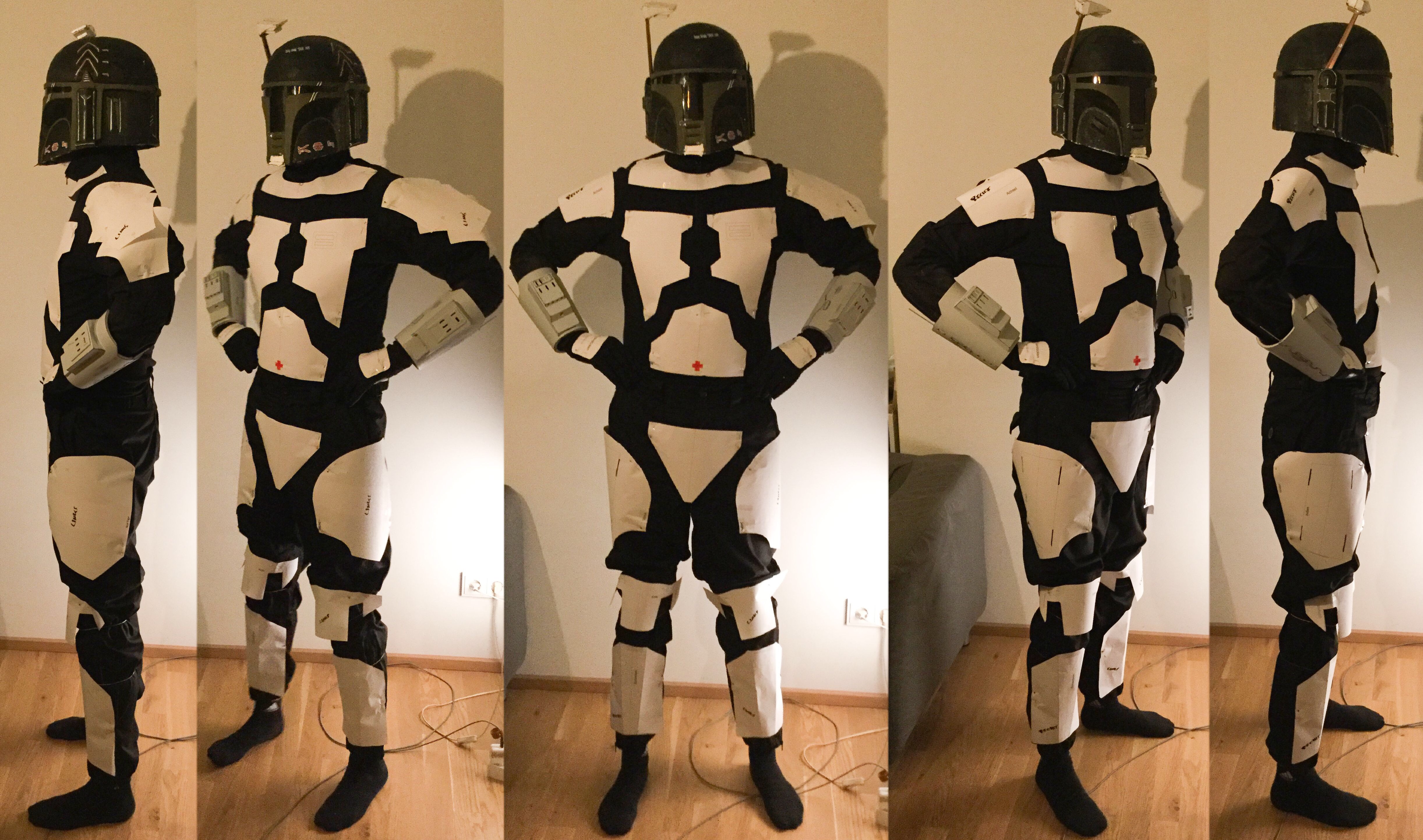

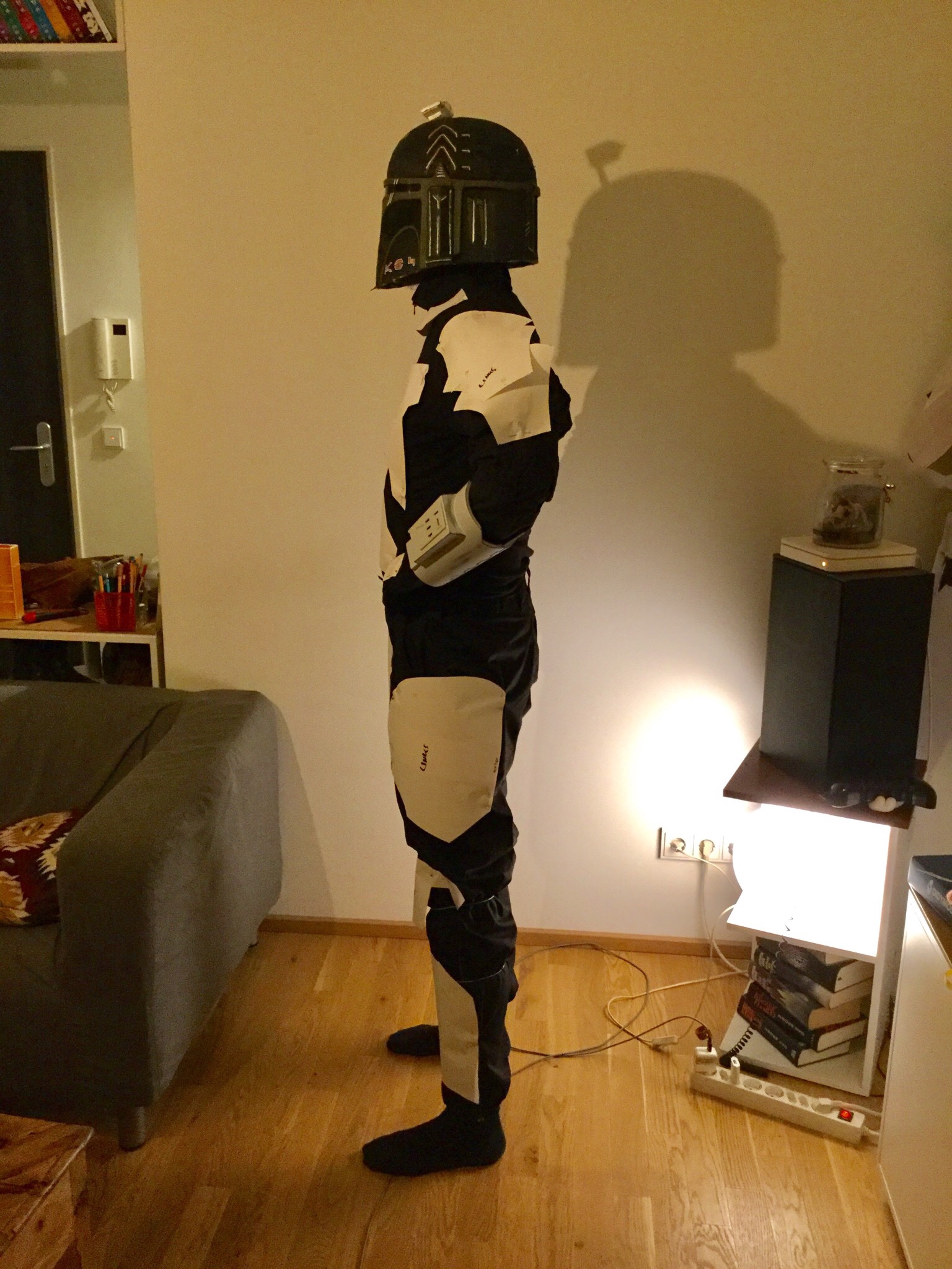

Endlich die Bilder von der zweiten Anprobe
Zur Info der Helm ist mein alter, die Gauntlets sind die an denen ich grad arbeite.
Mir die Schultern anzupinnen war sehr schwer, ich finde sie hängen zu weit vorne, die Größe finde ich aber okay. Die linke Schulter (im Bild rechts) ist das DW Schulterteil 3x versetzt untereinander
Die Oberkörperplatten müssen alle n gutes Stück näher zusammen, die Bauch Platte sollte etwas oberhalb vom Bauchnabel aufhören, sonst kannst du dich später nicht gescheit bücken.
Ansonsten sieht die Größe aber ganz ok aus!

Denke auch, da ass das passen sollte wenn die Platten auf ein ordentliches Spaltmaß zusammen geschoben werden.
Mit der Wiederholung der Schulter Platte funktioniert bei dem Design nicht so richtig. Selbst mit der jango/boba schulterplatte sollte die folgende/untere Platte kleiner sein als die erste. Alternativ: ne Platte die den ganzen Oberarm umfasst wie bei mirsh oder meiner Wenigkeit. Bringt noch mal etwas mehr Panzerung ohne die Bewegung einzuschränken.
Sehe ich ähnlich. Abstände beim Torso um knapp die Hälfte reduzieren, Tiefschutz und ggf. Oberschenkel etwas höher, dann sollte das gehen.

Mach vielleicht sicherheitshalber noch mal ein Foto mit den Torso Platten und richtigen Abständen. Und bauchnabel markiert. Nur um ganz sicher zu gehen. :wink:

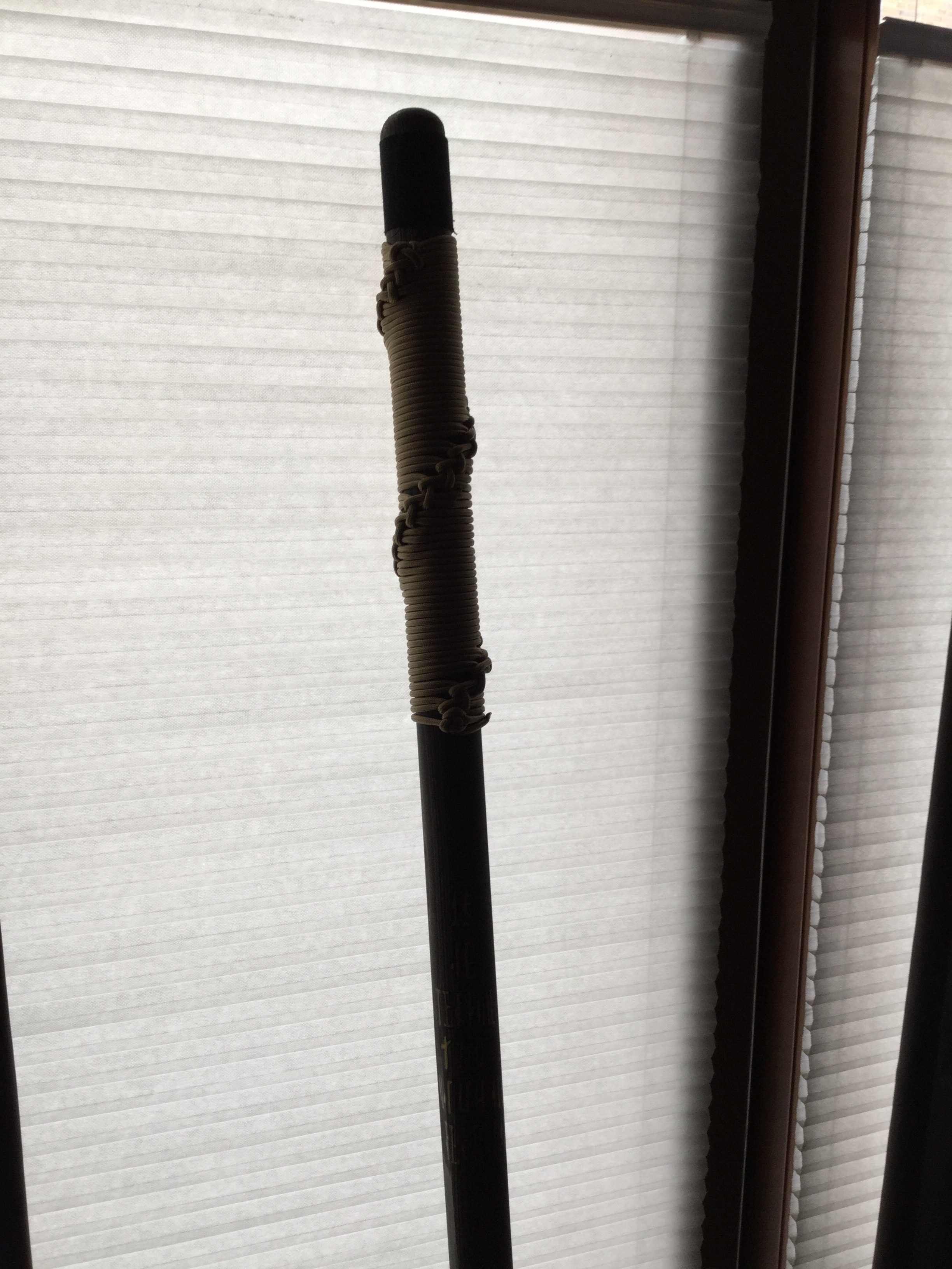

  1. Bo: „Ja ich werde eine Nahkampfwaffe (Langer Stock) haben.
    Der ist auch schon fertig, denn ich trainiere ja schon etwas länger. Vielleicht baue ich mir aber noch ein dünneres und kürzeres Model, muss ich mal schauen wie es vom Gewicht so kommt.
