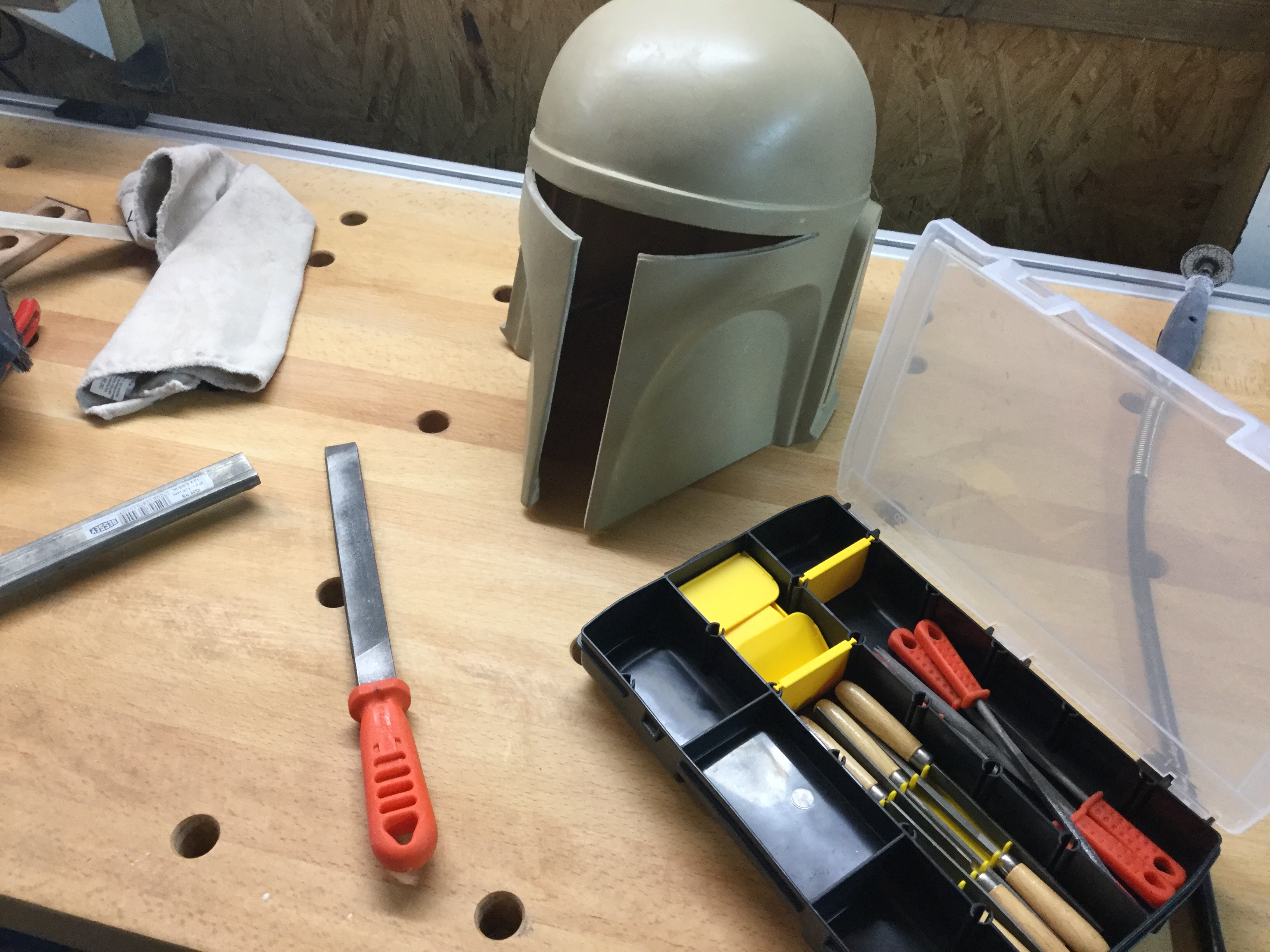

  1. Helm: Habe ihn gestern noch aus der Form geschält. Musste leider hier und da was abschleifen, war beim „ausfetten“ der Form nicht gründlich genug. Naja wieder was gelernt.
Soweit finde ich aber gut:
Habe danach schon mal mit dem Dremel das Visier ausgeschnitten und die Kanten geschliffen
Nächste Woche wenn ich wieder Zeit habe werde ich ihn von innen versteifen. Mein erstes Experiment mit dem Epoxidharz ist gelungen, wollte einfach wissen wie es sich verarbeitet, läuft, trocknet, versteift, bevor ich mich an den Helm mache
Sieht ordentlich aus. Lager den Helm vor dem Versteifen am besten so, dass die Schürze nicht belastet wird, sonst besteht die Gefahr, dass der sich verzieht. Einfach irgendwie nen Helmständer improviseren wo du den Helm draufhöngen kannst. Küchenrollenständer eignen sich wunderbar.
Was Adenn sagt, die Wangen biegen sich sonst gerne nach außen weg. Ansonsten kann man den Helm auch einfach kopfüber auf der Kuppel lagern. :wink:
Super danke für die Tipps werde ich so machen :+1:

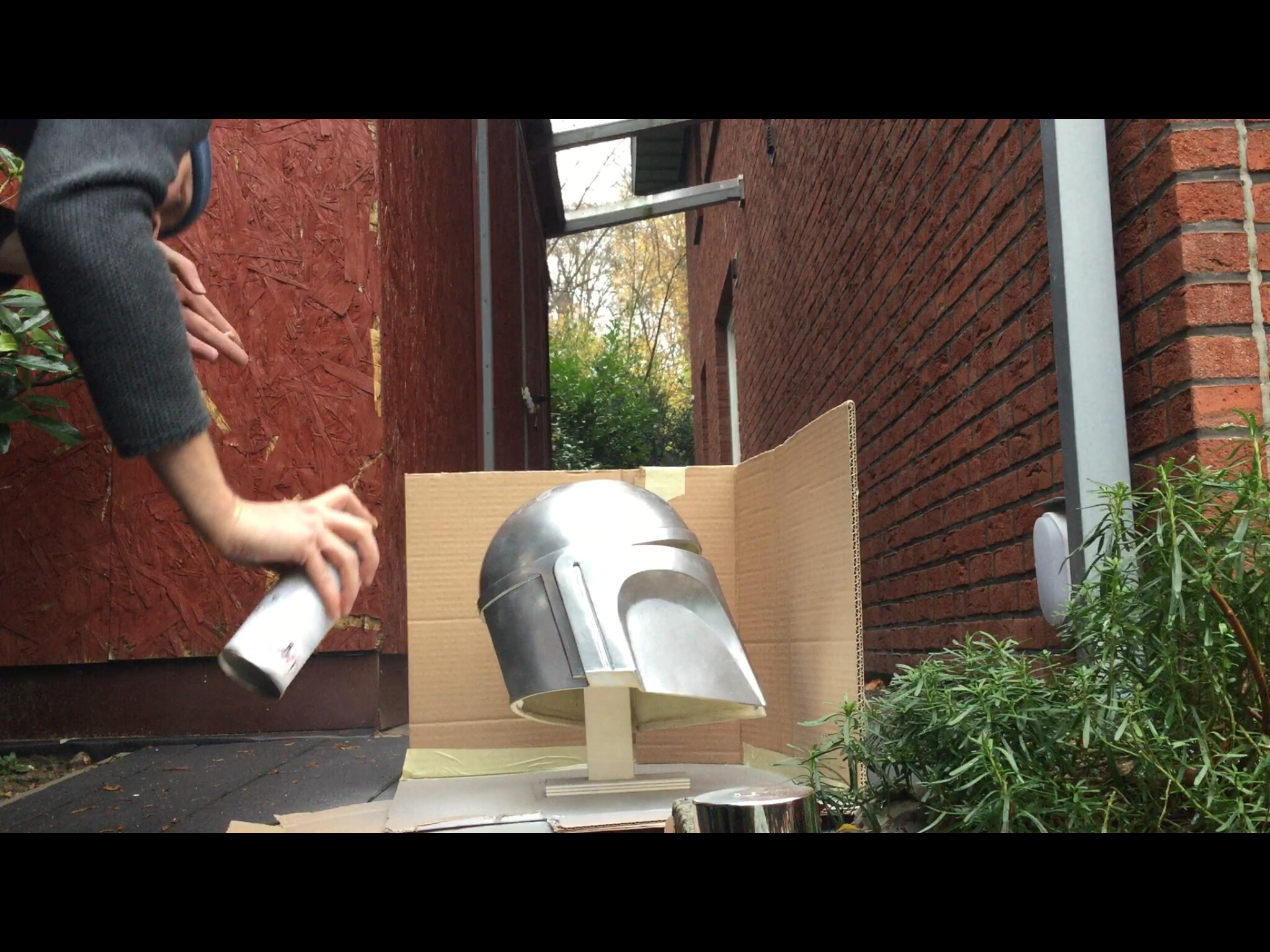

So die Tage habe ich mal den Helm mit Belton Chrom Lack grundiert, sieht dem Alu schon recht ähnlich. Wer das Zeug nicht kennt man kriegt es bei Amazon oder im Graffiti laden. Auto chromlack ginge bestimmt auch gut, doch Belton ist nach 20min angetrocknet auch bei geringen Temperaturen draußen.

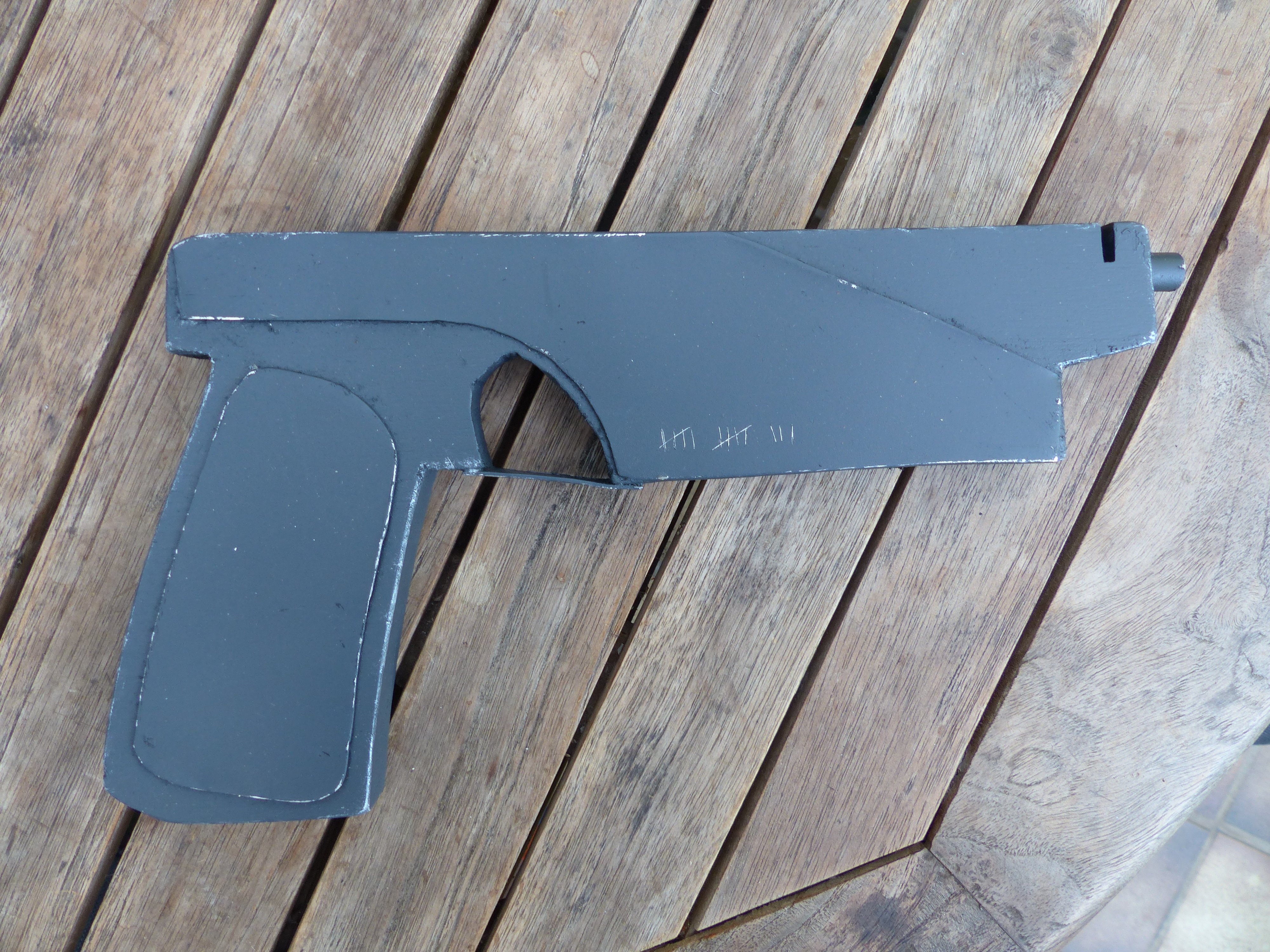

Geht wirklich easy. Einfach so ca. 18mm Holz nehmen, Form abzeichnen und passende Aluplatten aufsetzen. Dafür haben wir auch Vorlagen, frag mal Stalker. :wink:
Habe meine auch so gemacht:
Ist auch viel günstiger als ein 3D- Druck. Kosten für ein passendes Brett, das sind dann maximal 10 Euro, Alu hast du ja eh schon. :mrgreen:
Stalker magst du mir die Vorlage zukommen lassen?
Wie liegen die denn in der Hand?
Holz wäre fantastisch, dafür habe ich viel Werkzeug und kann mir da ja auch Laserpointer einbauen und so :+1: Danke für dem Tipp
Liegen eigentlich ganz gut in der Hand :stuck_out_tongue: Falls dir der Griff zu eckig ist, kannst du den einfach was mehr abschleifen, dann liegt der besser in der Hand. Ist also flexibel :stick_out_tongue:

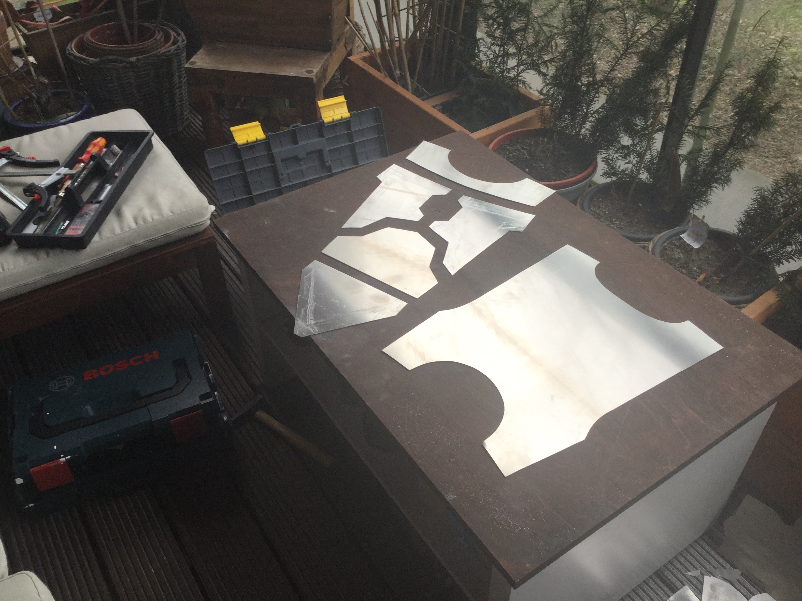

Die Platten für den Oberkörper habe ich fertig geschnitten :folded_hands:

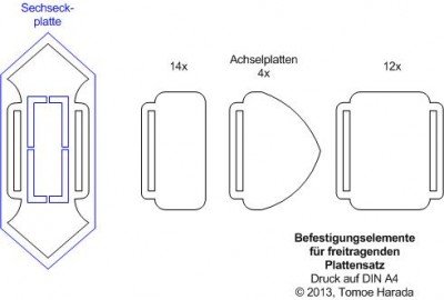

Wenn du etwas Nieten willst solltest du das Loch für die Nieten eindellen/senken und am ende verspachteln/schleifen oder sie müssen zu 100% an den gleichen Stellen sitzen, wenn du die Nieten sichtbar haben möchtest, sonst sieht es Osik aus.
Lass das C-Profil da wo es ist und benutze einfache Laschen (siehe Bilder)
Als Gurt eignet sich am besten Hosenträgergummi, der zieht die Platten an den Körper und ist trotzdem flexibel.
