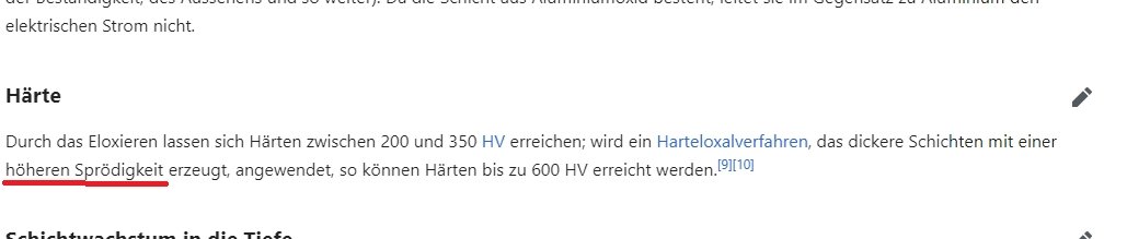

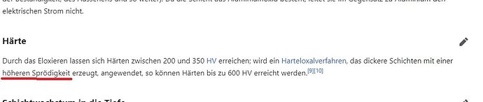

Hier mal ein Zitat aus dem Artikel: „ Die atmosphärische Oxidschicht des Aluminiums beträgt lediglich wenige Nanometer.“ meint, es ist und bleibt 1,5mm Alu.
Ließ dir rest doch mal grad durch, dauert nur 2min. Und du wirst selbst merken, dass du dich sehr wahrscheinlich Irrst, also auch in den Punkten weather usw.

Ich habe gesagt das Material wird Spröde, da es gehärtet wird.

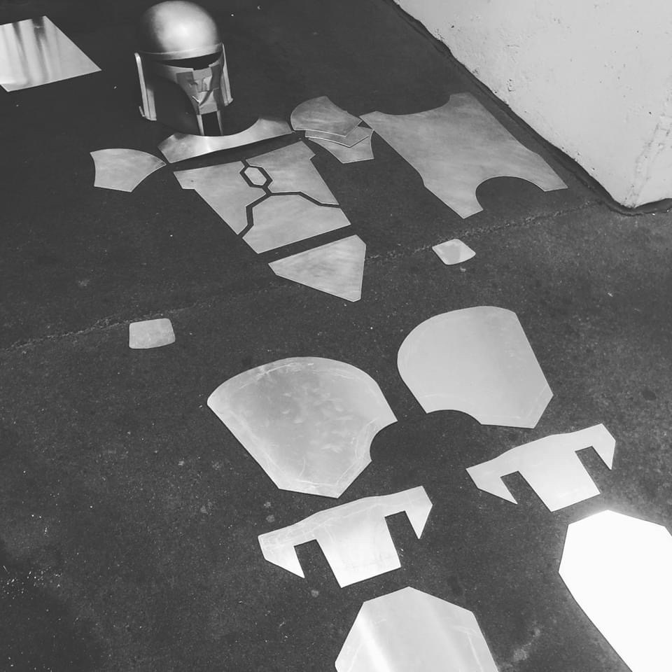

Jo Mach mich die Tage nun erstmal ans biegen der Platten, wird bestimmt ein bisschen dauern bis ich davon ein Ergebnis zeigen kann, aber hier schon mal die ausgeschnittenen Teile als Zwischenstand.
(Gauntlets und Füße fehlen leider noch)
