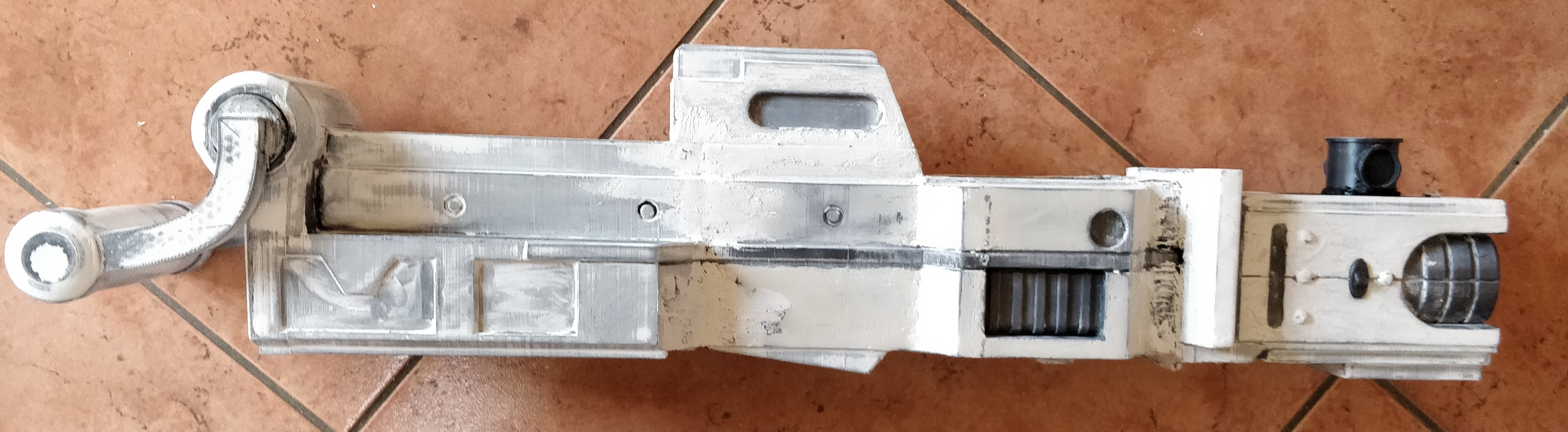

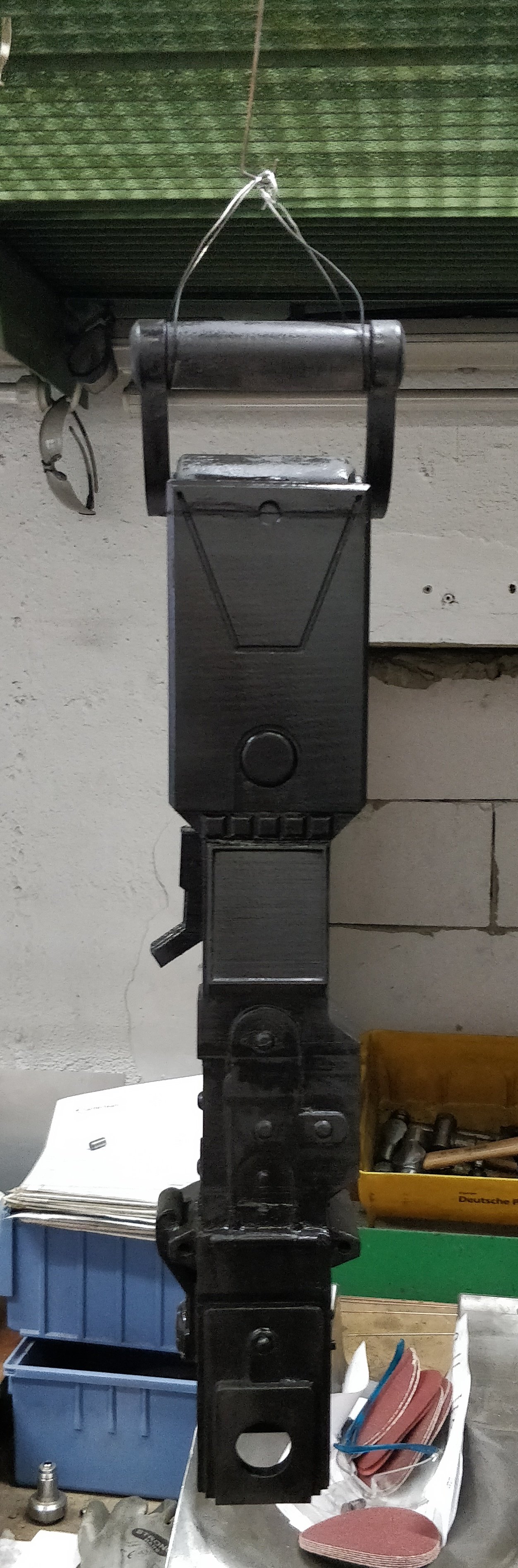

Als erstes werde ich am Helm und an der Kanone arbeiten, die Jaro mir gedruckt hat.

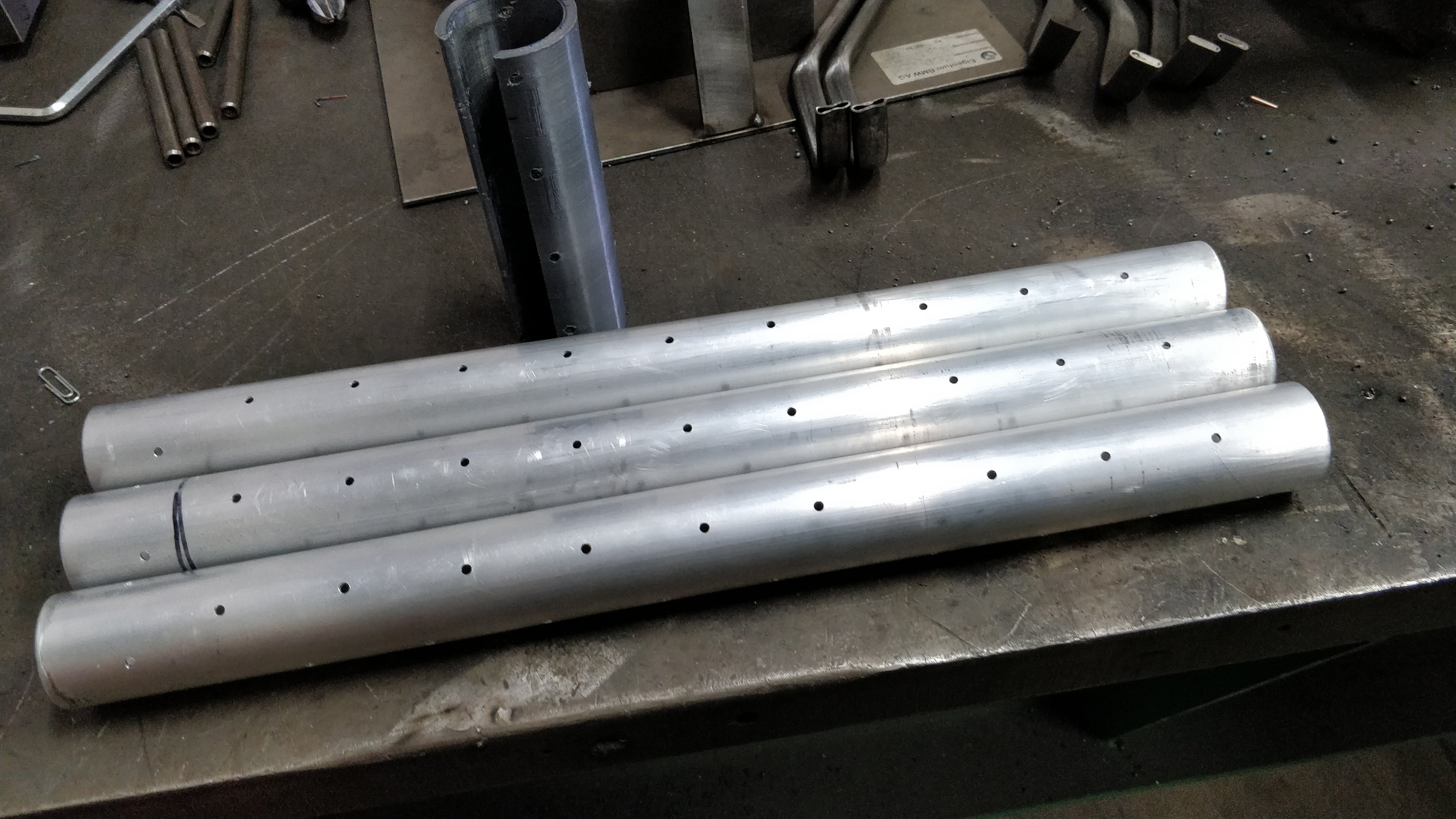

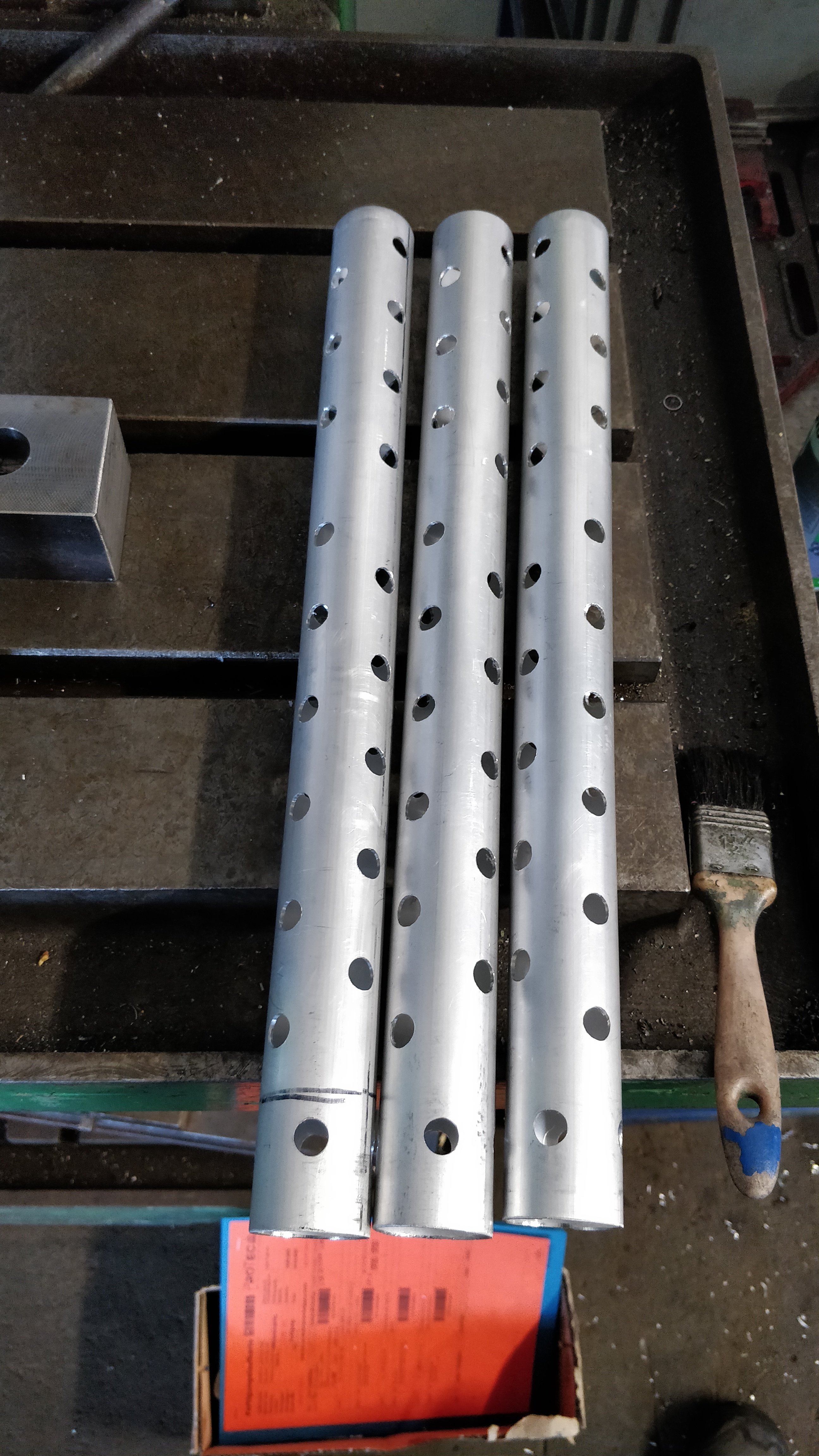

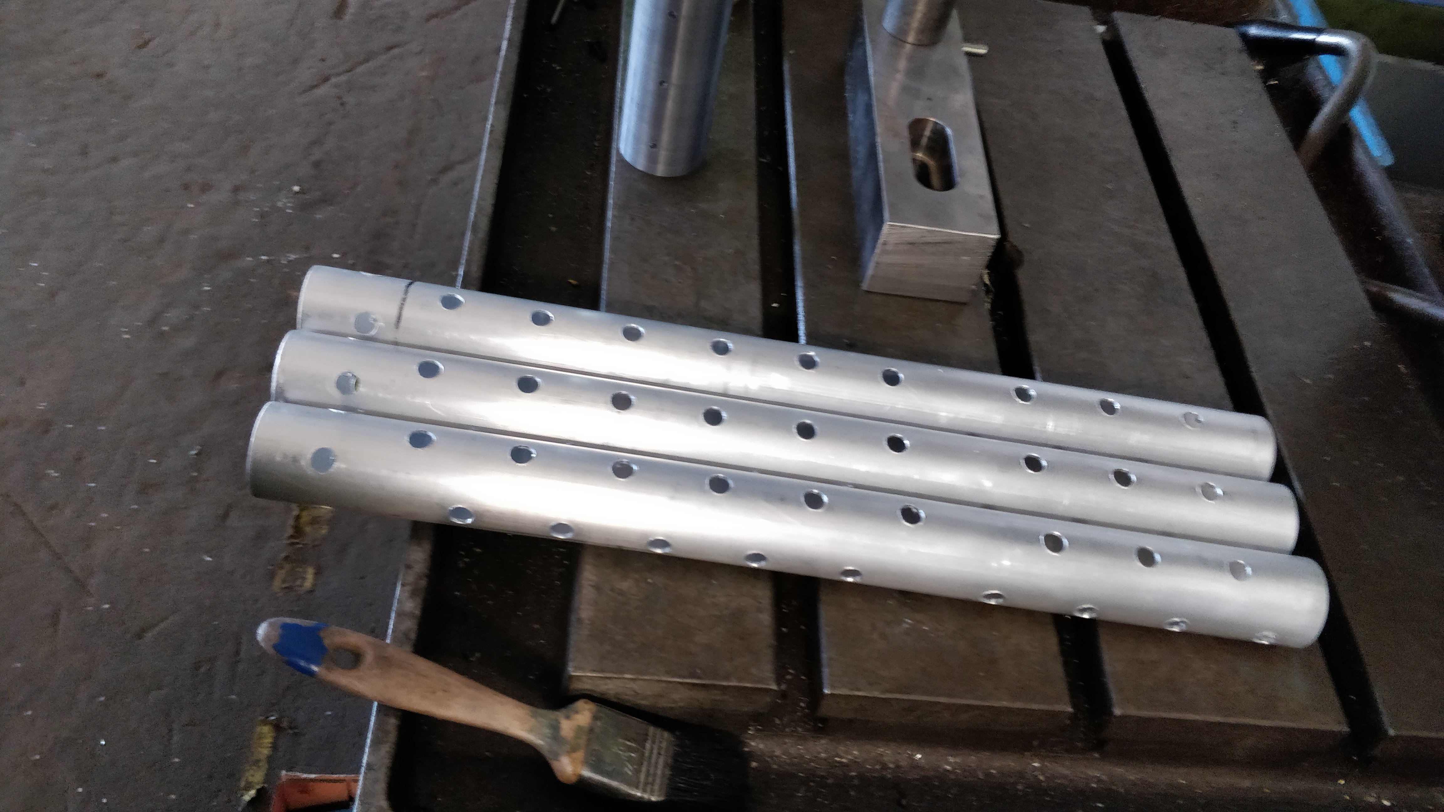

Läufe sind aus 40mm Alurohren
Diese werden erst einmal gekürzt, entgratet und mit einem 3,3mm Bohrer vorgebohrt

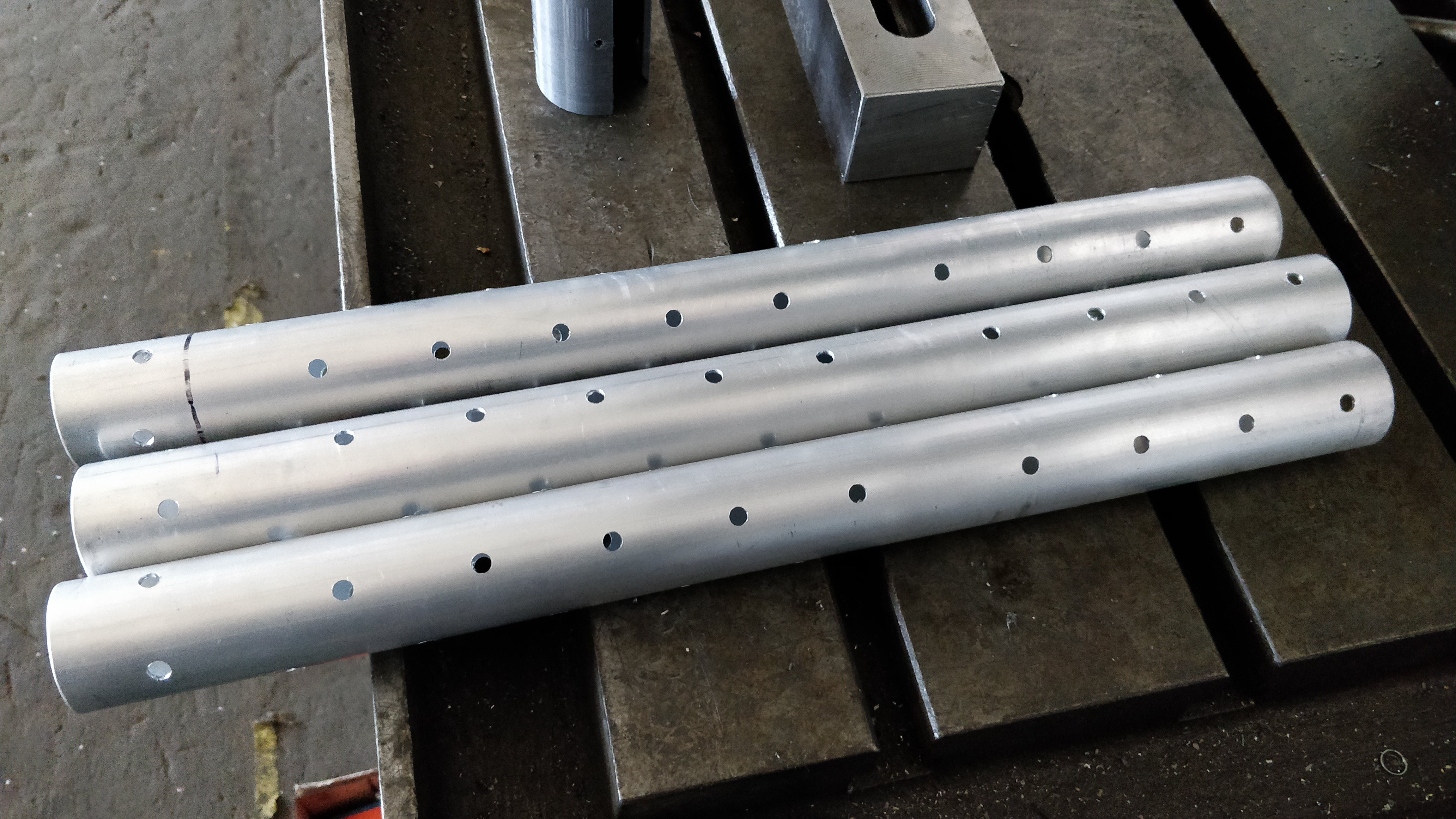

Aufbohren mit 6mm
Aufbohren 9mm
Aufbohren 11.5mm
Und zu guter Letzt 13.5mm und entgraten

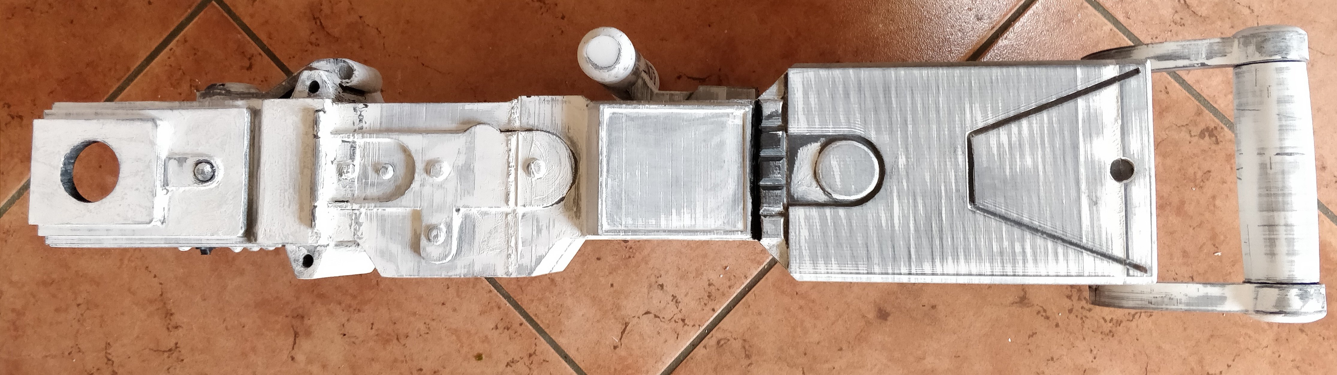

Testweise zusammenbauen
Waffe Spachteln

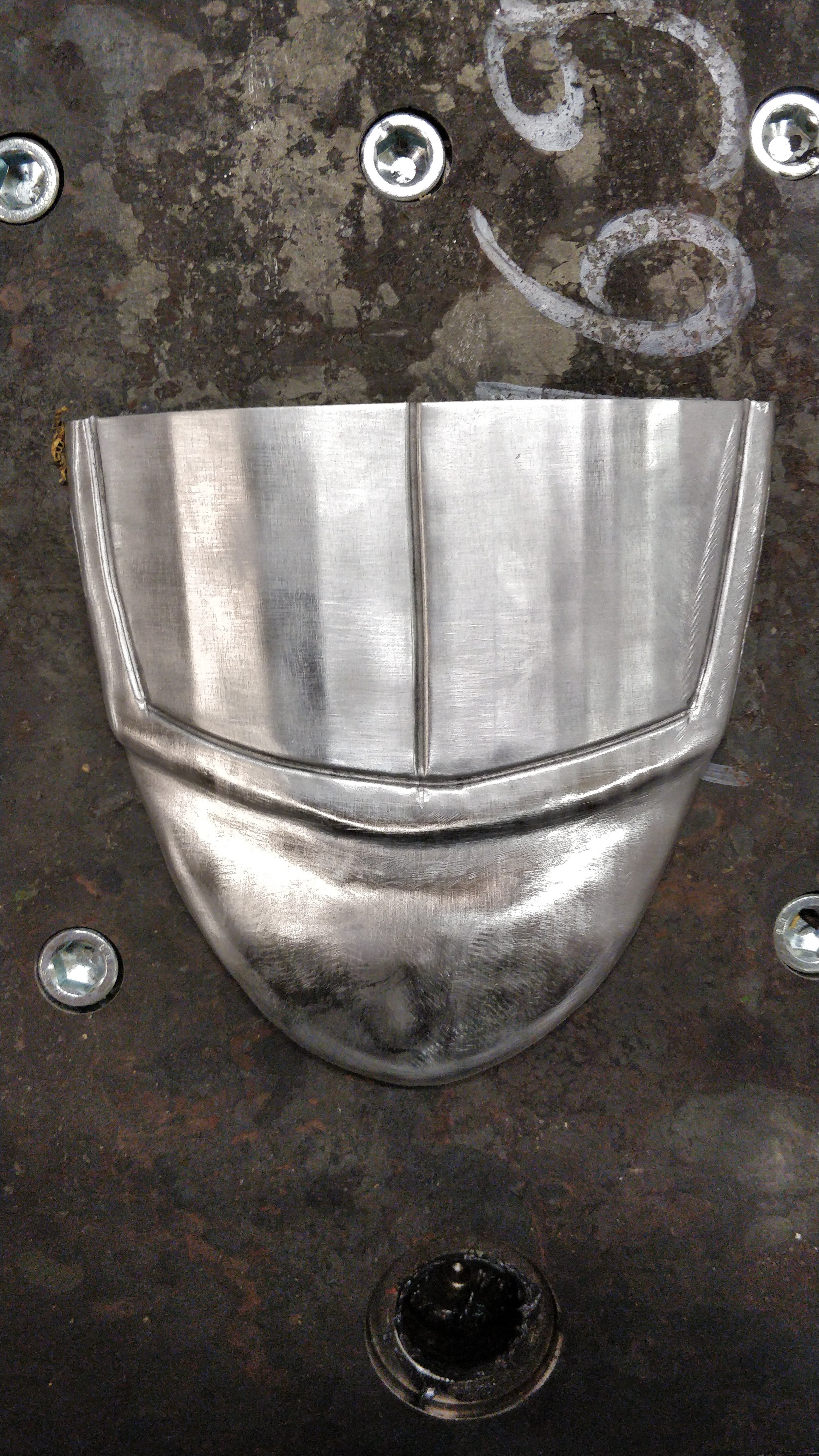

Sobald der Schnee weg ist, werden Kanone und Helm geschliffen und der Helm versilbert.

Comm, Chestdiamond und Flammwerferspitze sind auch schon bereit zum bearbeiten
Viel Arbeit und den kann ich mir sehr gut an die Vorstellen.
schon recht gute Fortschritte
Sehr geil. :mrgreen: Bin gespannt auf weitere Fortschritte!

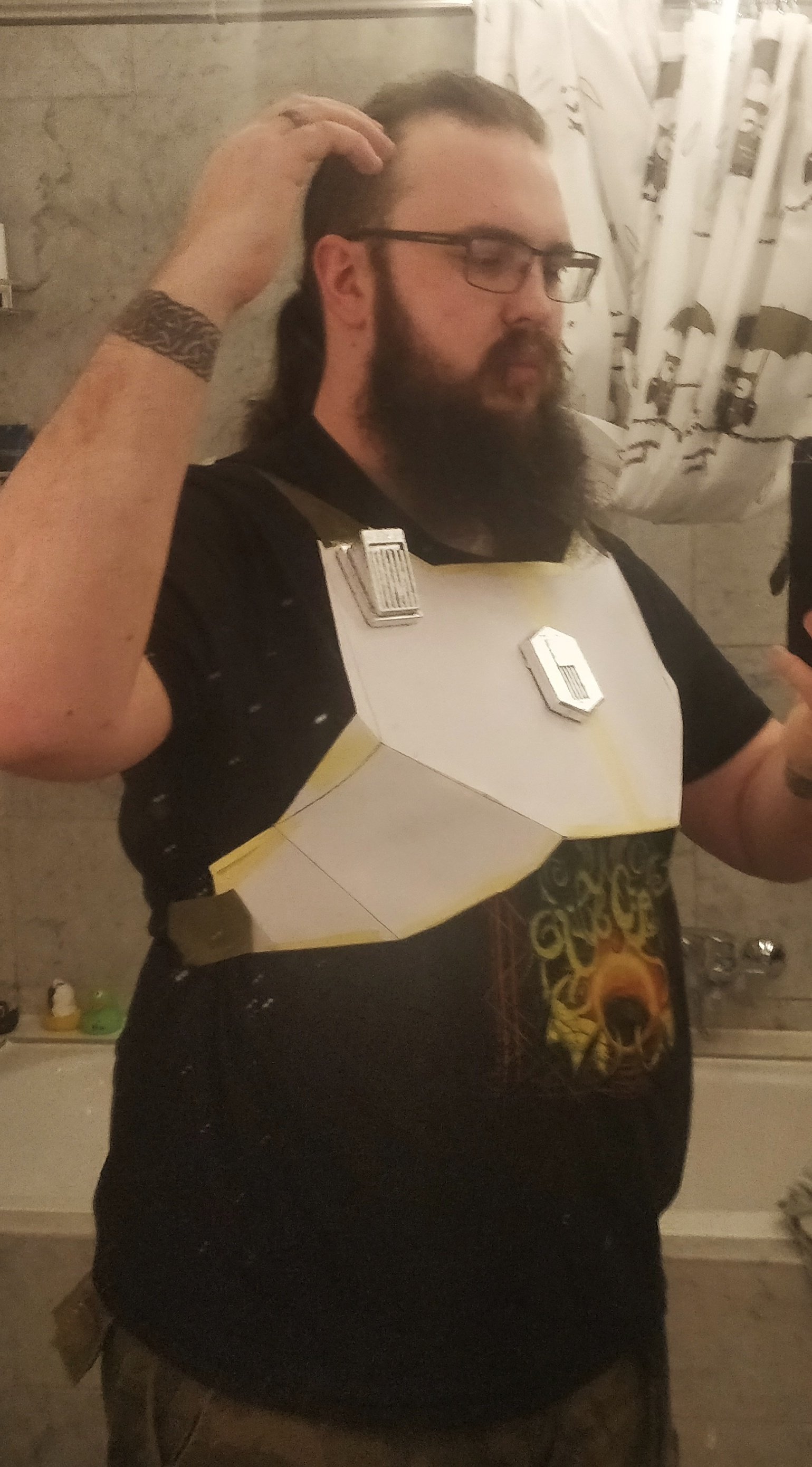

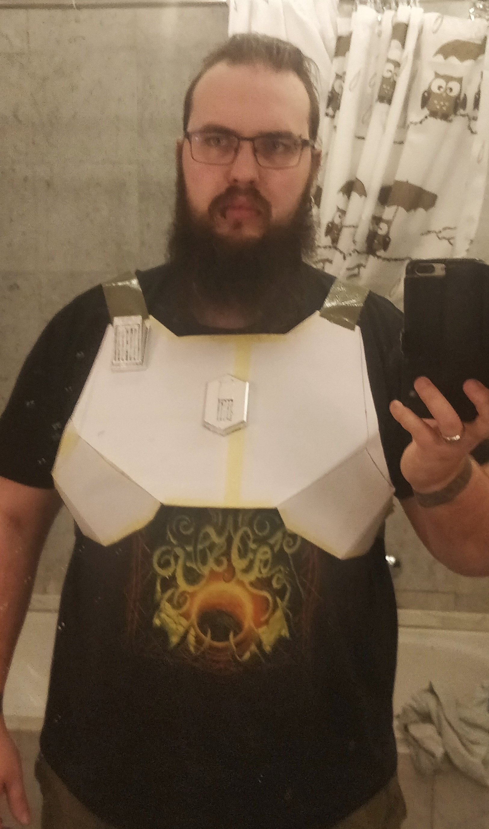

Erste Anprobe vom Brustpanzer
Sieht meiner Meinung schon ziemlich gut aus.
Und noch ein Bild mit Helm , das Daala gemacht hat.
So mit den Schablonen an dir dran fällt mir noch mal mehr auf wie ähnlich das design zum SWTOR Brustpanzer ist. Aus ergonimischer Sicht würde ich ihn oben rum etwas schmaler machen, die Länge sieht aber gut aus. Die Unterkante scheint etwa mit dem Rippenbogen zu verlaufen. Würde vorschlagen, da du eh schweißen willst, diesen kleinen WInkel an den Seiten erst auszuschneiden und anzubauen wenn der Rest ausgeformt ist und gut sitzt. Der ist ja eh nur dazu da die Form stabil zu halten und seitlich etwas abzuschließen.
Und irgendwie wirkt der Helm sehr groß. Aber das wird bestimmt besser wenn die Schultern dazu kommen.

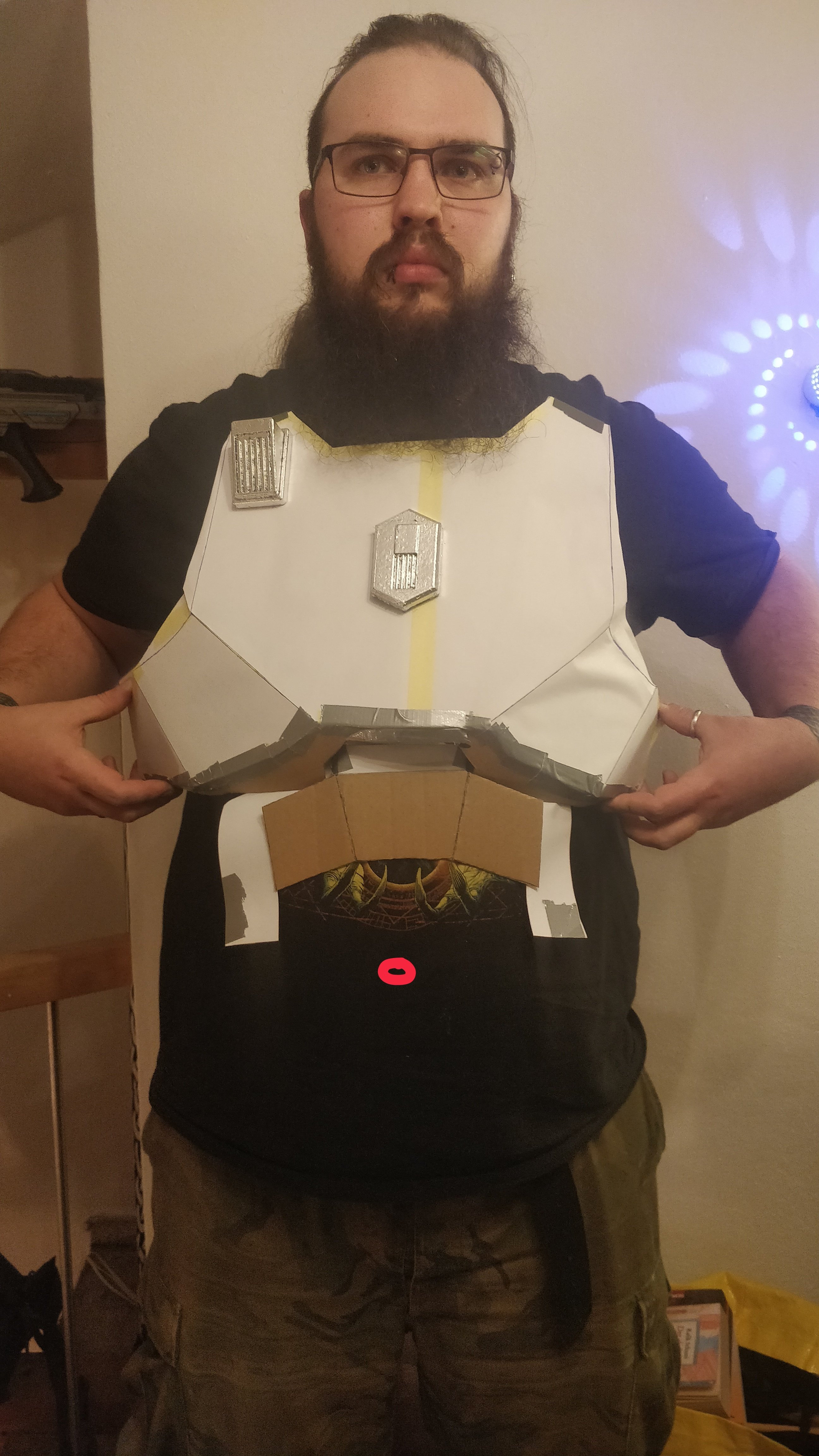

So, nochmal mit oberer Bauchsektion
Vorlage
Schablone (Bauchnabel rot markiert)
Schweißen war eigentlich nicht geplant, da dieses Kit aus Alu werden soll und ich Alu nicht schweißen kann.
Helm kam mir bei dem Bild zu groß vor, aber das könnte mit Schultern anders aussehen.
Wenn du beide Arme akzeptabel noch nach vorn bekommst dann passt es recht gut, ansonsten den Winkel von Schulter zur Brust etwas anpassen
Beim Helm finde ich den Visor gegenüber der visuellen Vorlage zu groß und dadurch somiert sich die gesamte größe des Helms weiter nach oben. So ist mein Eindruck
Vielleicht liegt es auch an der Perspktive, aber der Helm kommt mir auch zu lang vor. Aber das Visor etwas schmaler machen durch zusammenziehen der Teile könnte schon helfen.
Das wird sicher nicht mehr funktionieren, eben das beste daraus machen und abwarten was für ein Gesamtbild es mit den Schulteraufbauten ergibt

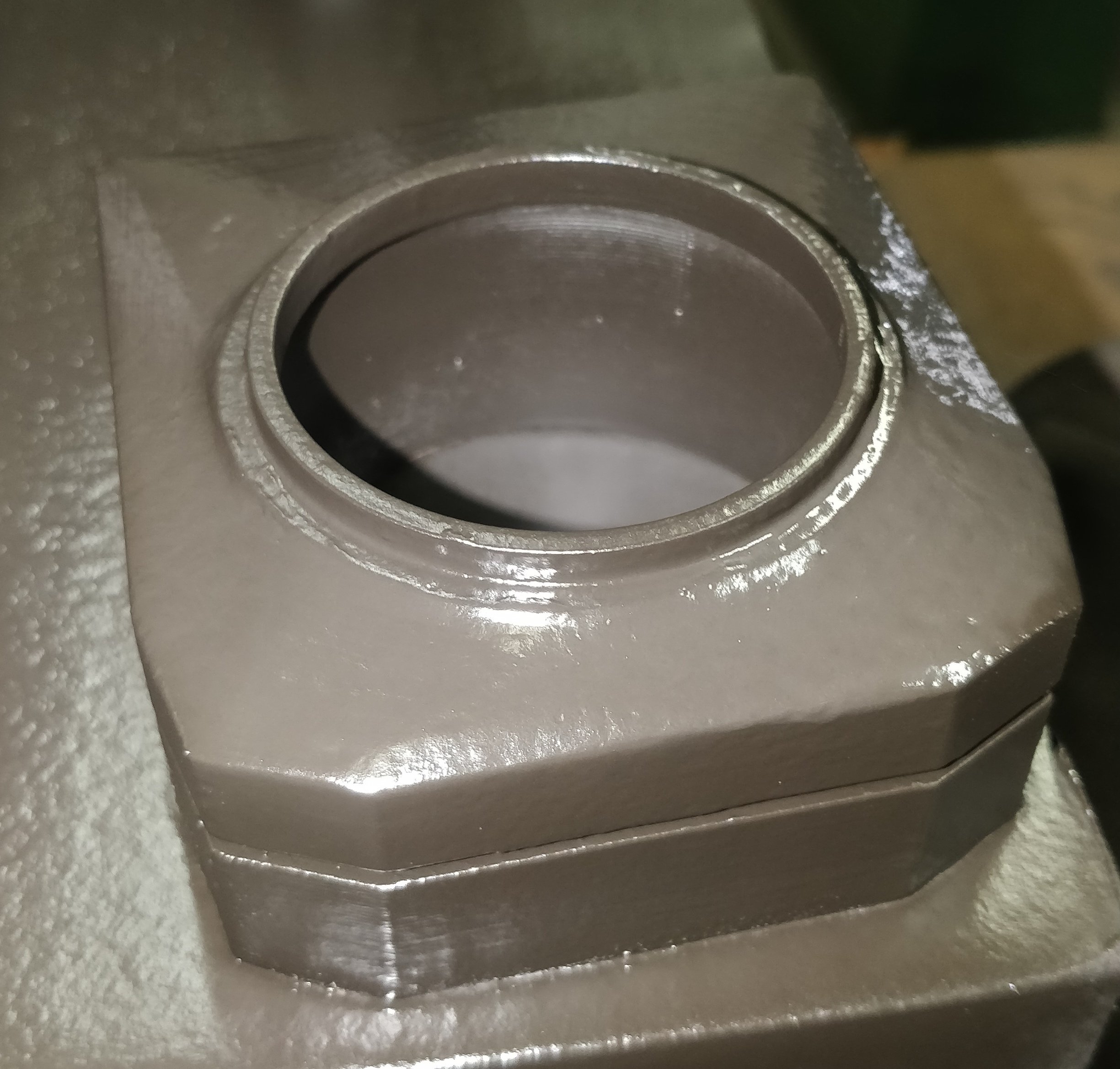

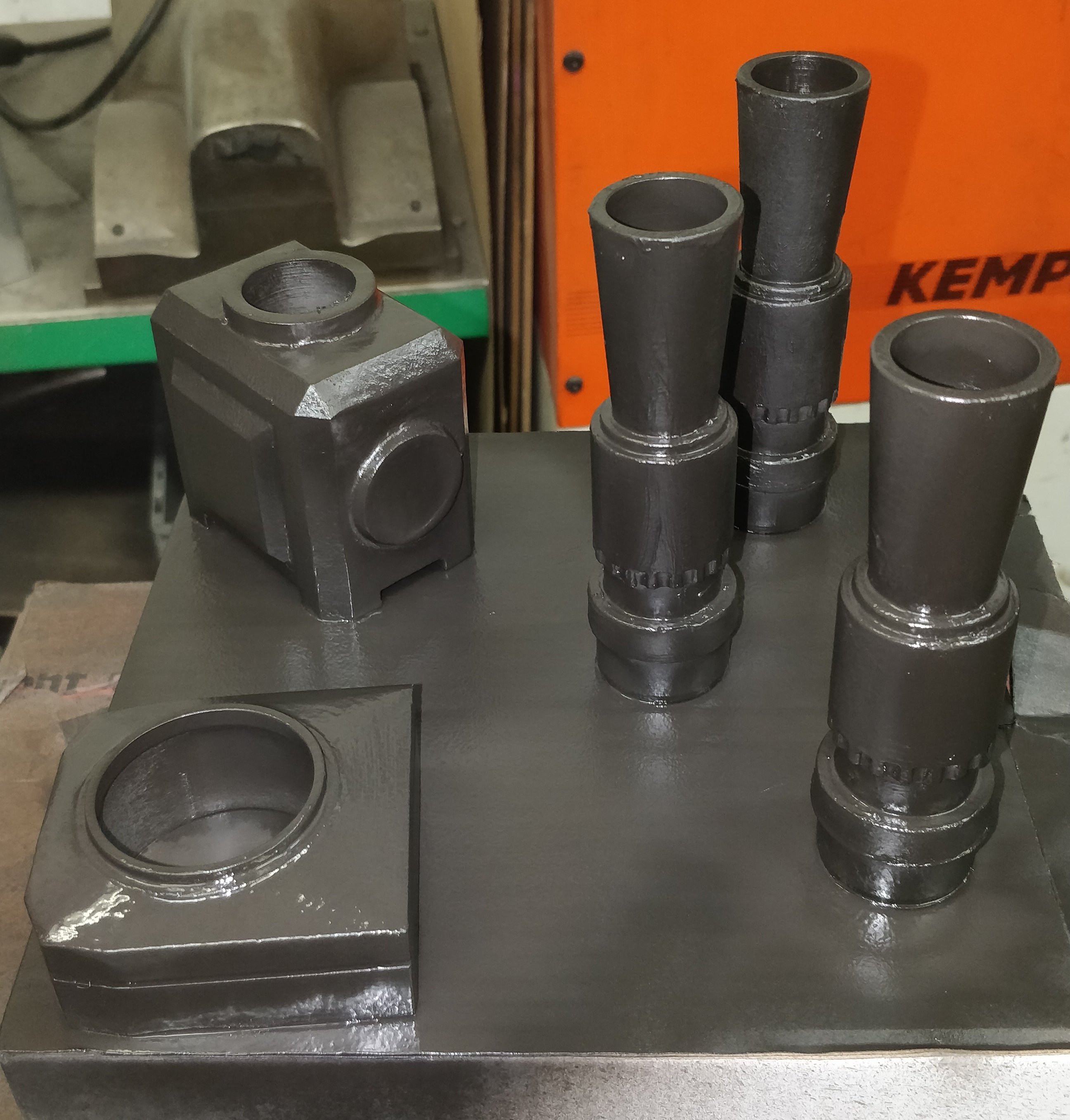

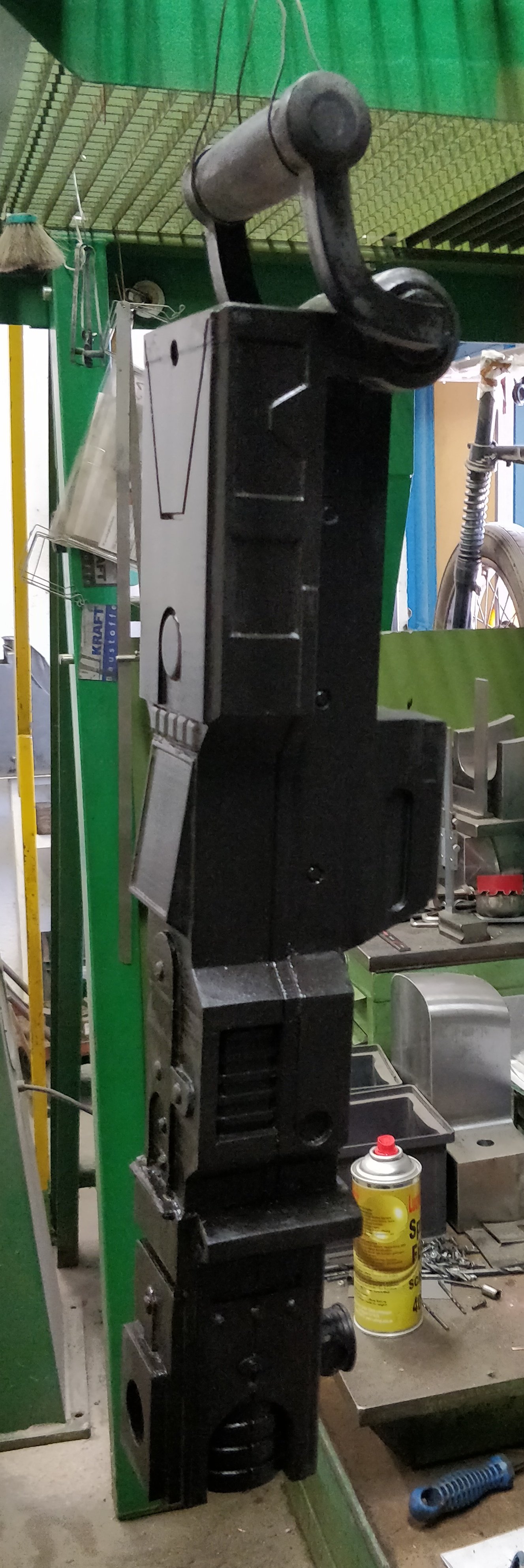

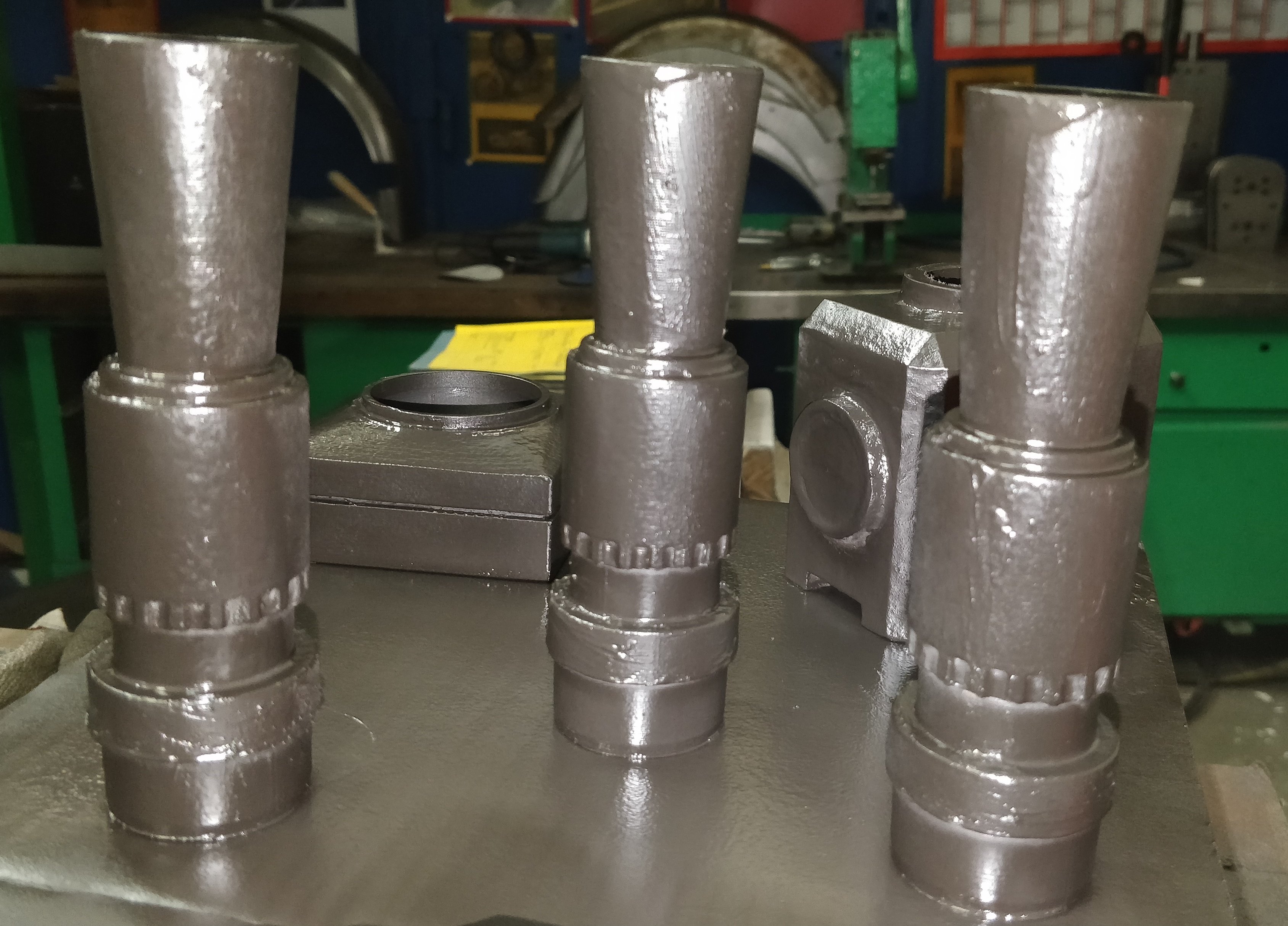

Nach knapp 5 Stunden schleifen, ist der erste Schwung durch.
Die großen Teile werden gerade mit Teroson verklebt und morgen nochmal mit Füller besprüht, damit die letzten kleinen Macken weggehen.
Sehr sehr geil :sunglasses:
Da ich leider keine Garage mehr habe und ich im Gemeinschaftskeller nicht lackiere, macht mir leider das Wetter einen Strich durch die Rechnung.
Morgen nehme ich einen den Hauptteil mit in die Arbeit und Versuche dort den Füller drauf zu sprühen.
Die Übergänge vom Kleben sind aber schon gespachtelt, werden morgen ebenfalls vor dem Füller geschliffen.

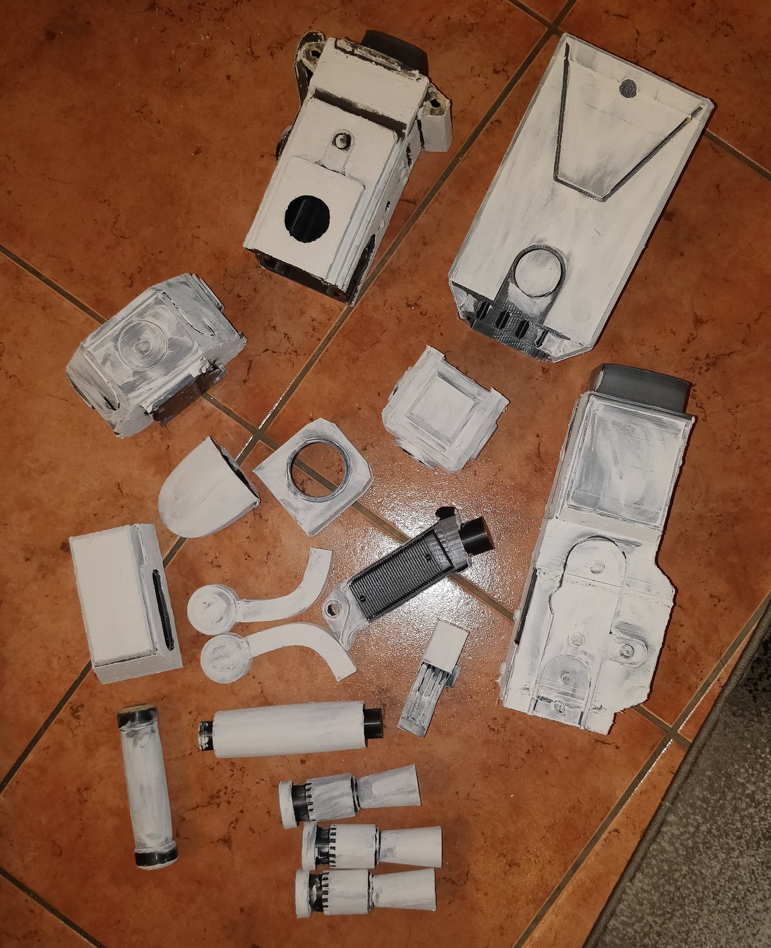

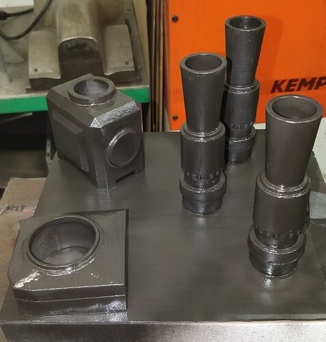

Die erste Lage Füller ist drauf, morgen gibt es die zweite Schicht.
Edit 20.04.2020:
Weitere drei Teile mit Füller behandelt

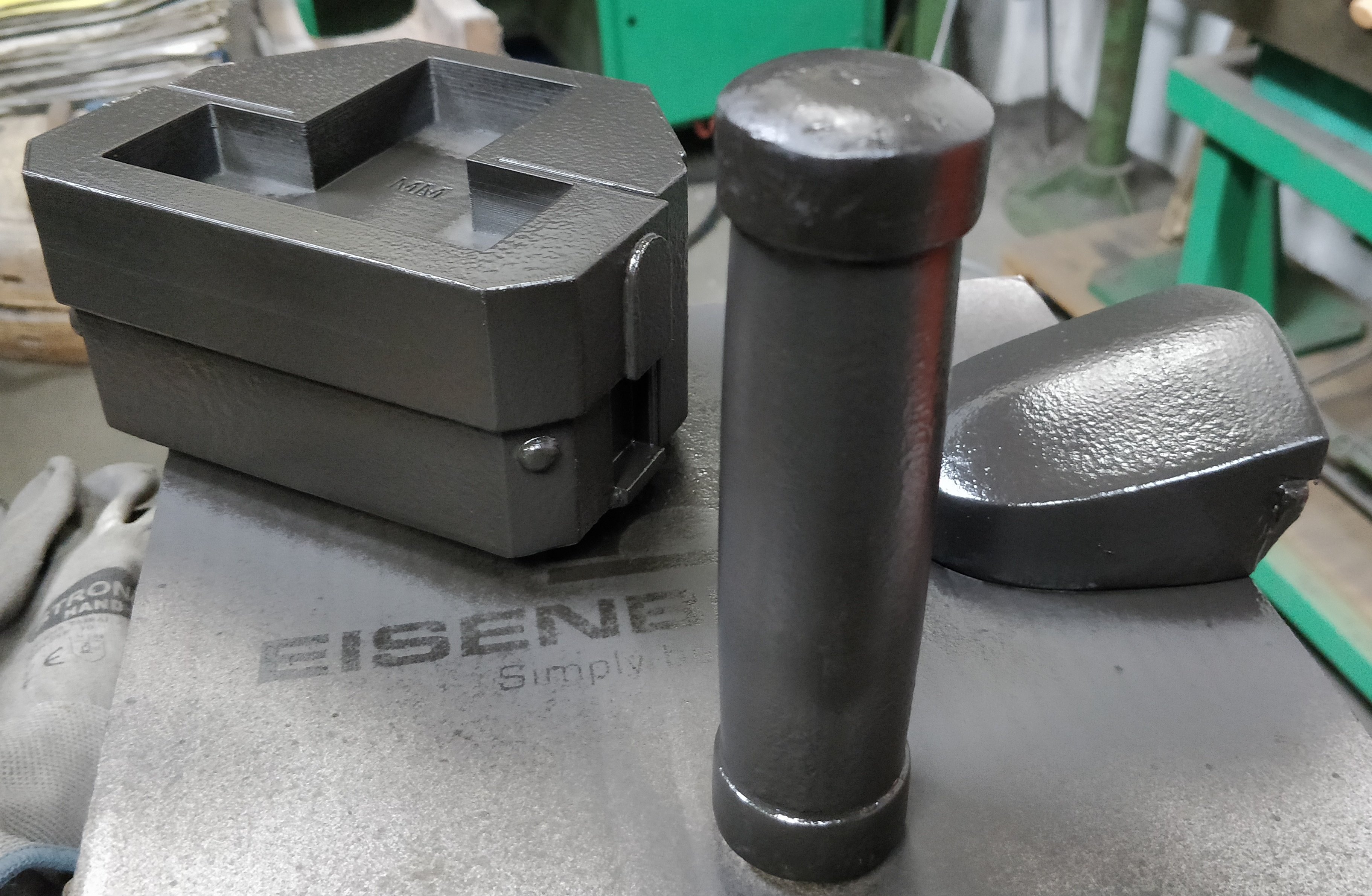

So, die letzten sechs Teile haben die erste Schicht Füller abbekommen, gegen Mittag gibt es die zweite Schicht.
Der Zusammenbau muss dann noch warten, da ich etwas Elektronik rein klatschen will.
