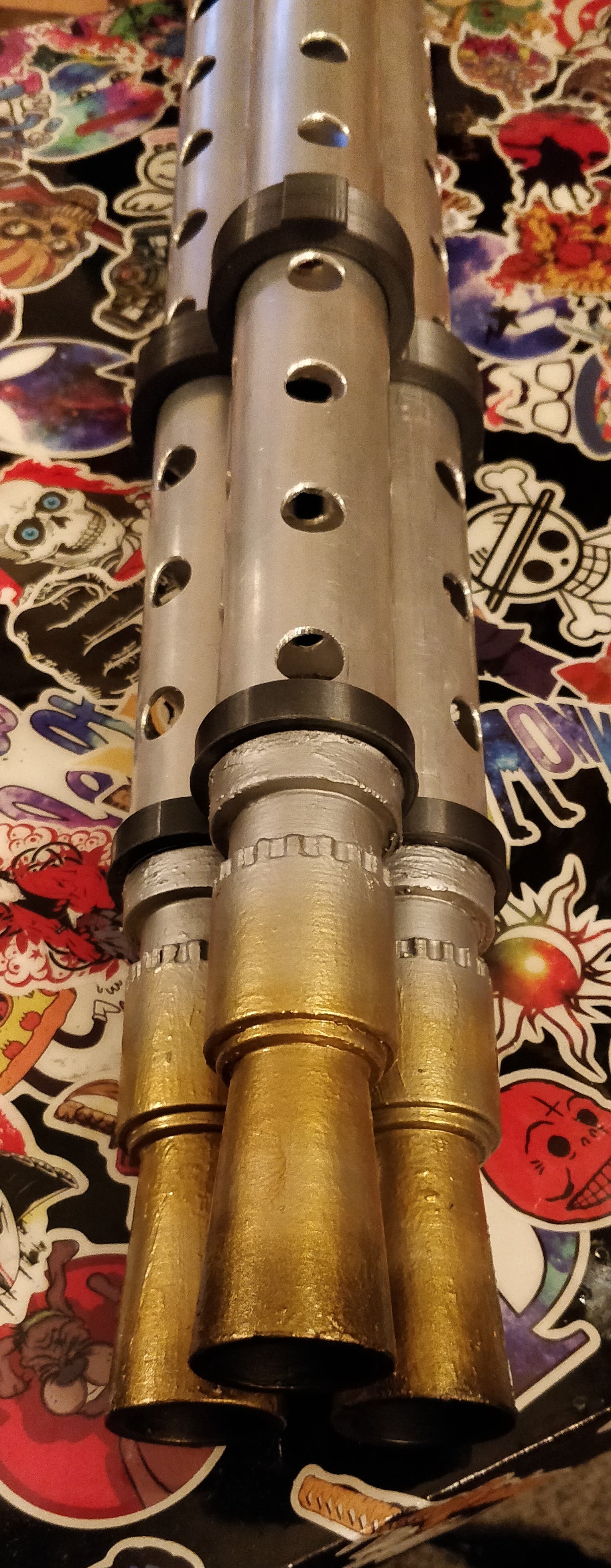

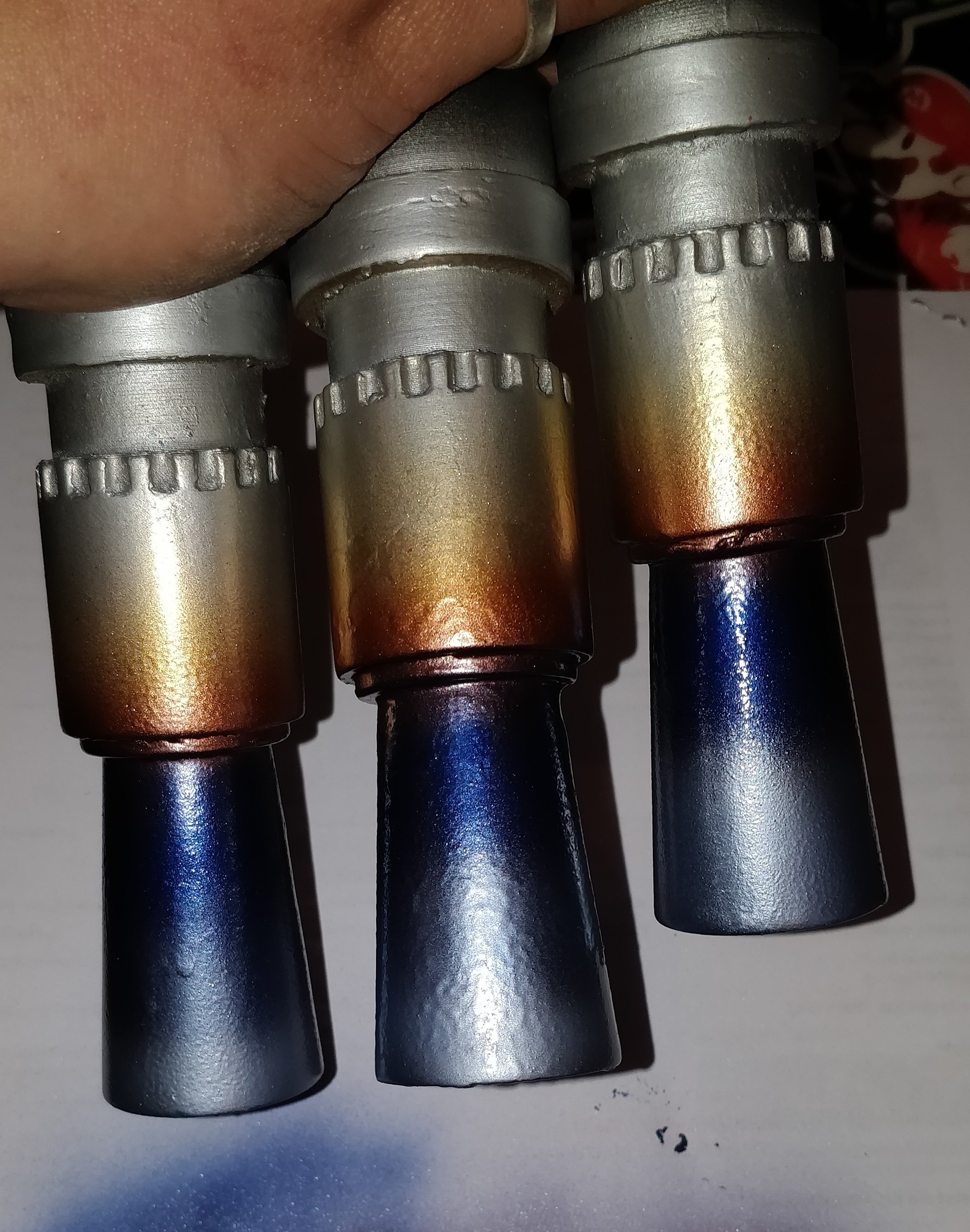

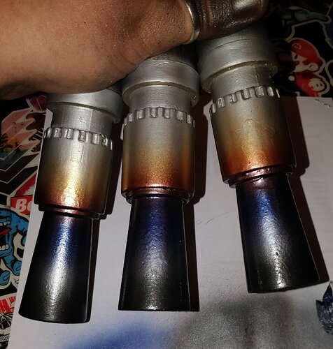

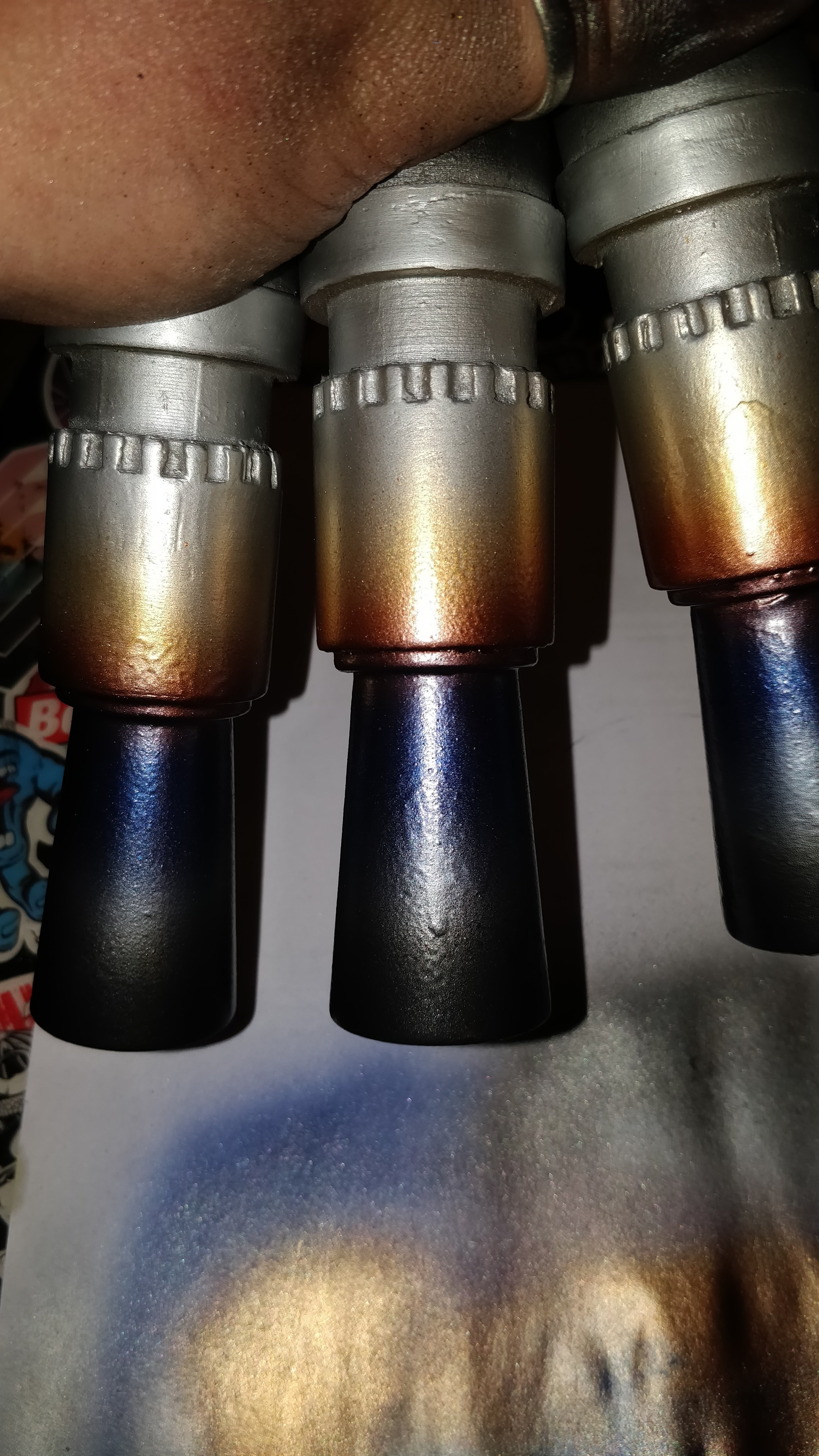

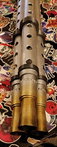

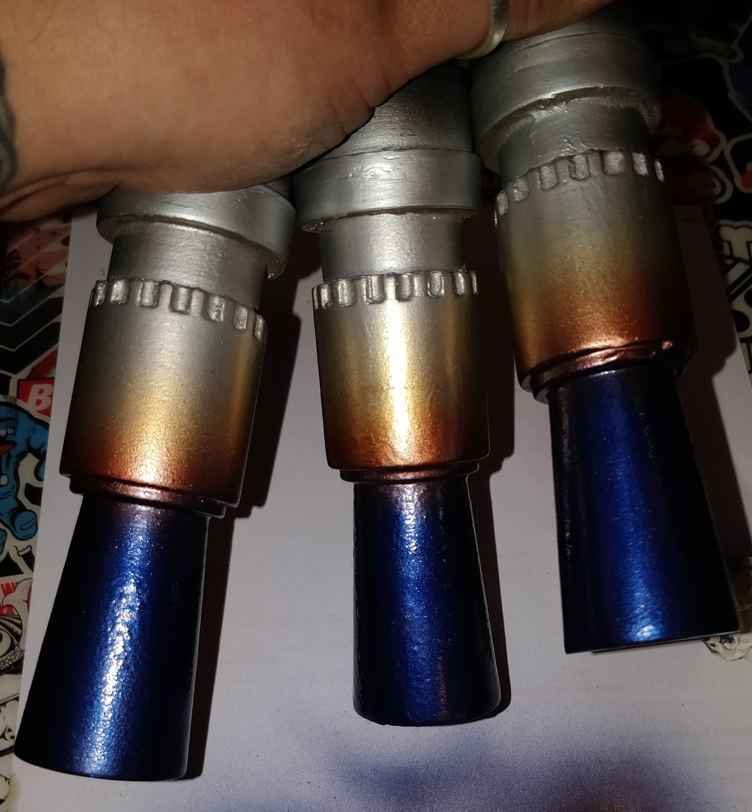

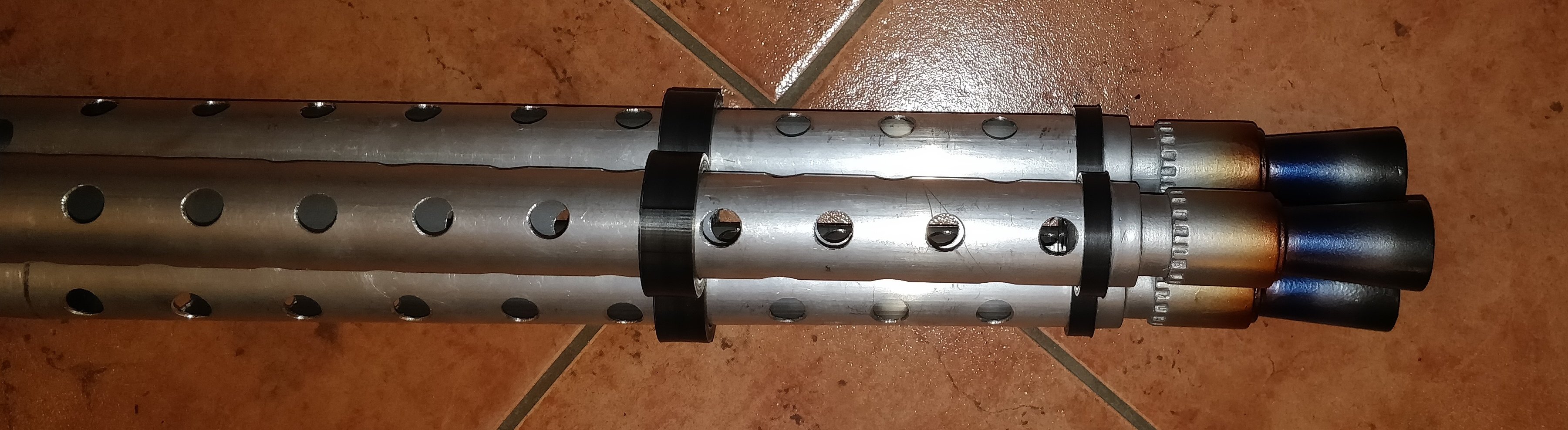

Die ersten drei Farben an den Mündungen sind drauf um eine Hitzeverfärbung darzustellen, fehlen noch 4 weitere.
Nice!

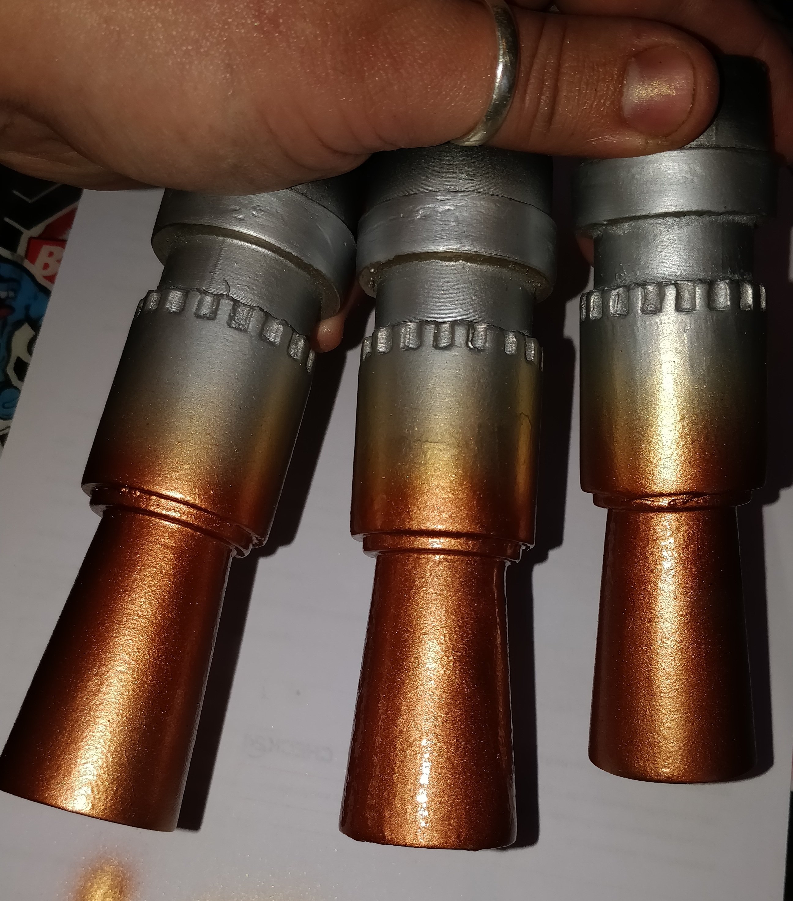

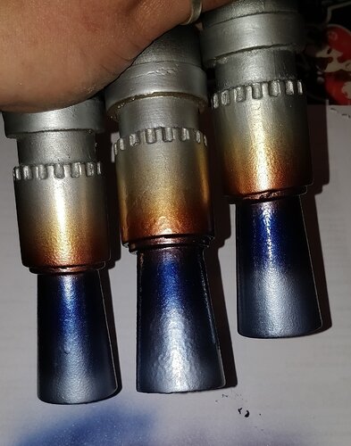

So, heute ging es weiter
  1. Schicht mit Kupfer
  2. Schicht Kupfer und blau gemischt
  3. Schicht Arctic blau
  4. Schicht blau mit Stahlsilber gemischt
  5. Schicht Stahlsilber
  6. Schicht Gun Metal
  7. Schicht schwarz
    Sieht für das aller erste mal sogar ganz OK aus.

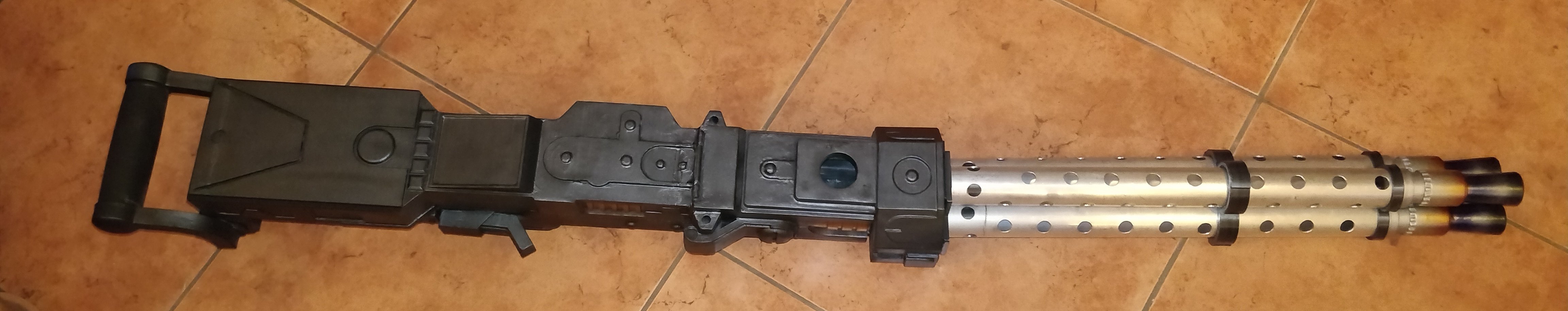

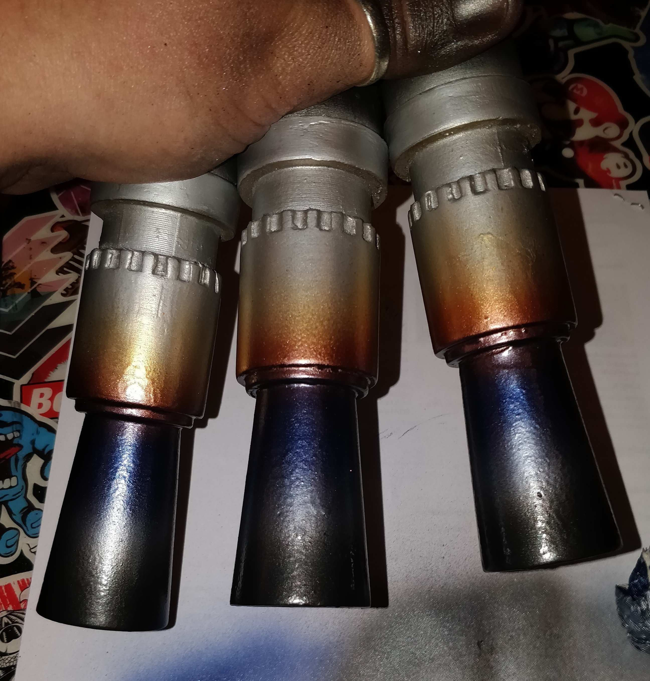

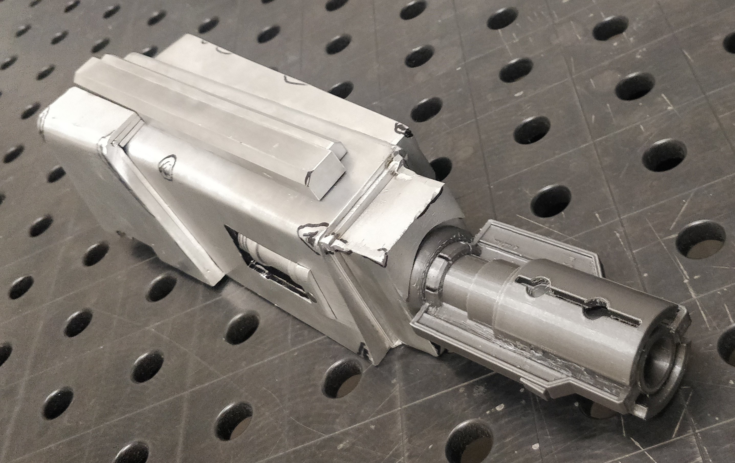

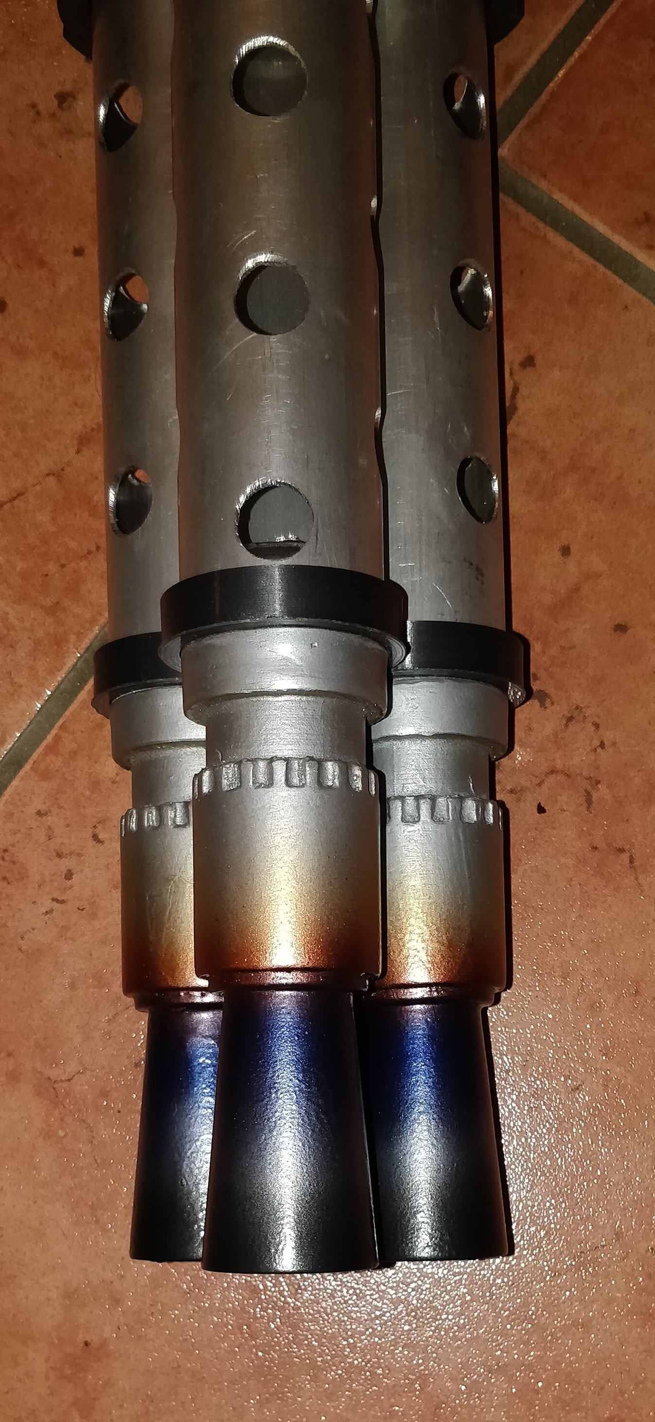

Am Lauf

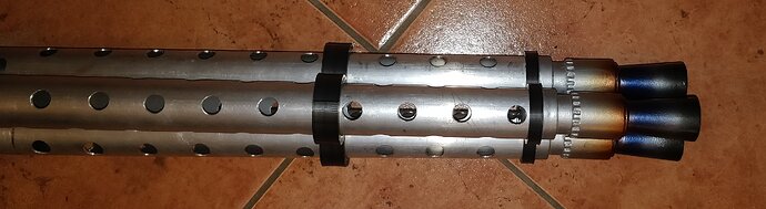

Und die Gun mit Lauf, die Gun habe ich noch mit Schwarz geairbrusht und mit Kupfer Details herausgeholt, da es mir gefallen hat.
Die Oxidationsfarben sind echt schick geworden!
Auch wenn man sich deutlich weniger Arbeit hätte machen können, wenn man das vorderste Stück aus Metall gemacht und mit nem Bunsenbrenner gescheit erhitzt hätte.
Aber das Ergebniss war den Aufwand wert!
Da wir in der Arbeit keine Drehbank mehr haben und auch keine Fräse, war ich zugegeben etwas faul.
Habe mich deshalb für die gedruckten Mündungen entschieden. Wenn mich die Lust packt, mache ich sie eh bestimmt noch aus Stahl. Oder ich lasse sie mir von jemanden drehen, der Zugang zu einer Drehbank hat.

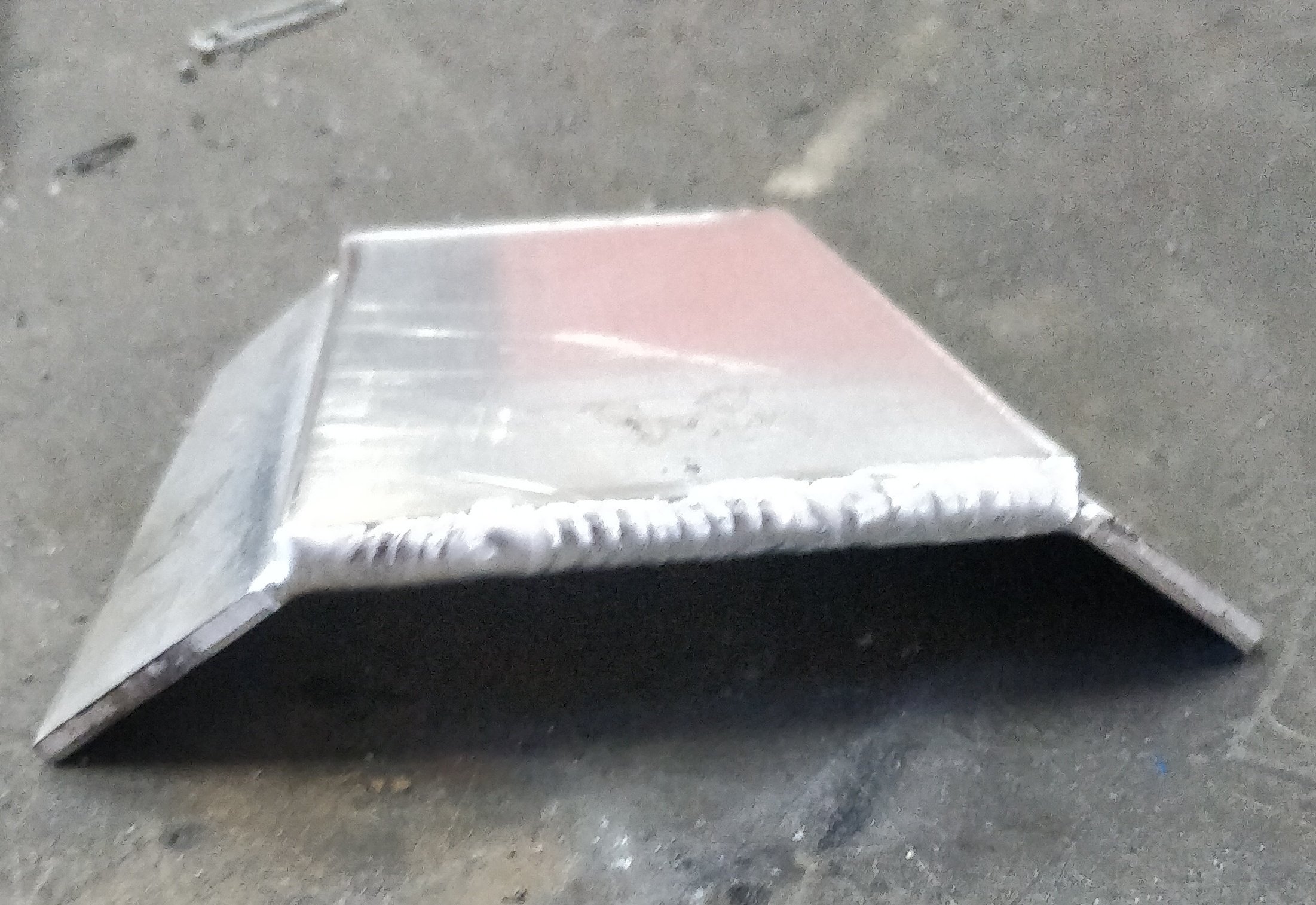

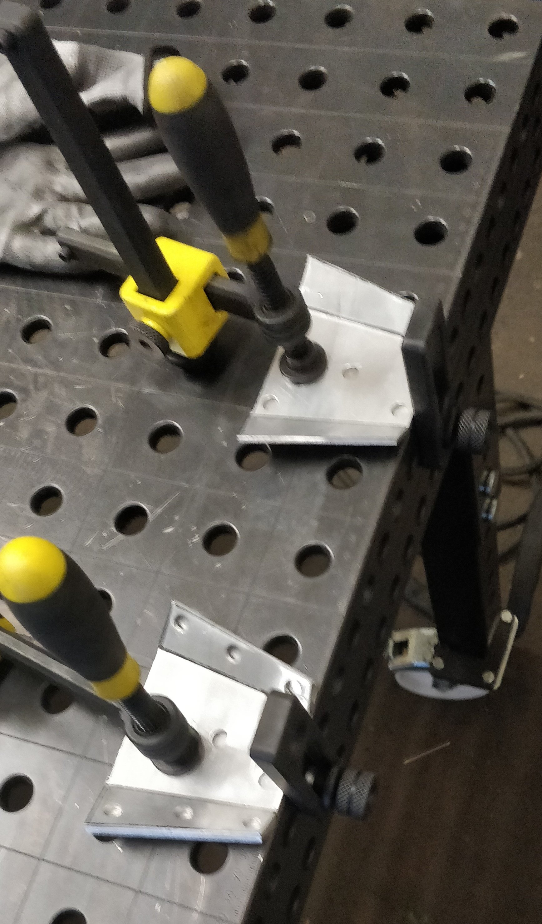

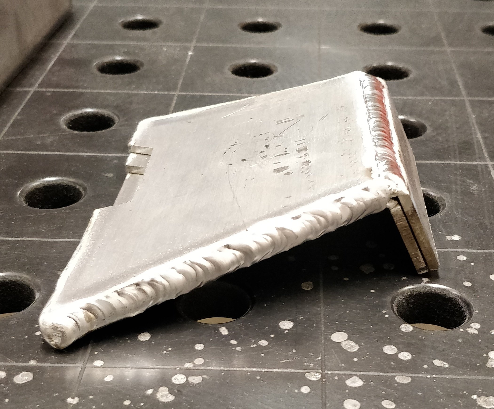

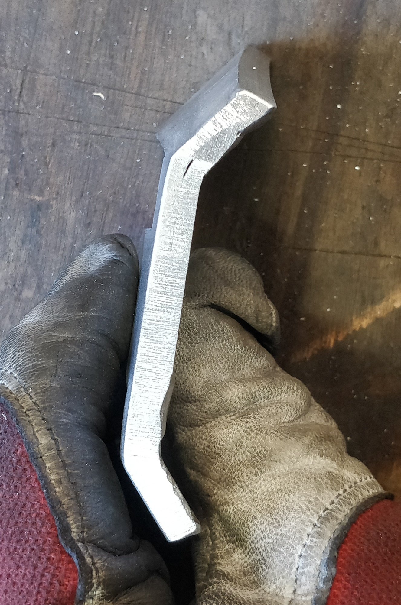

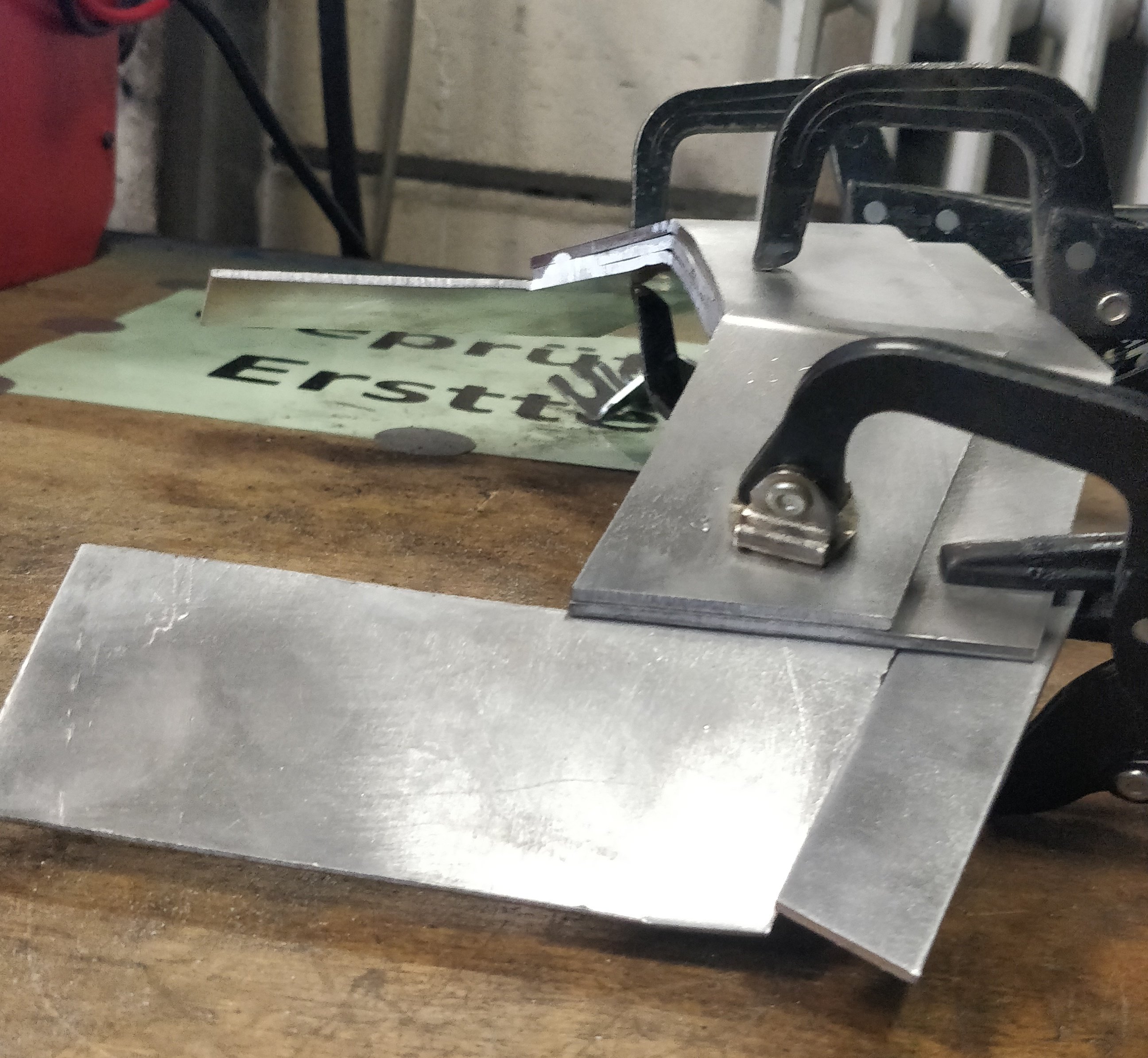

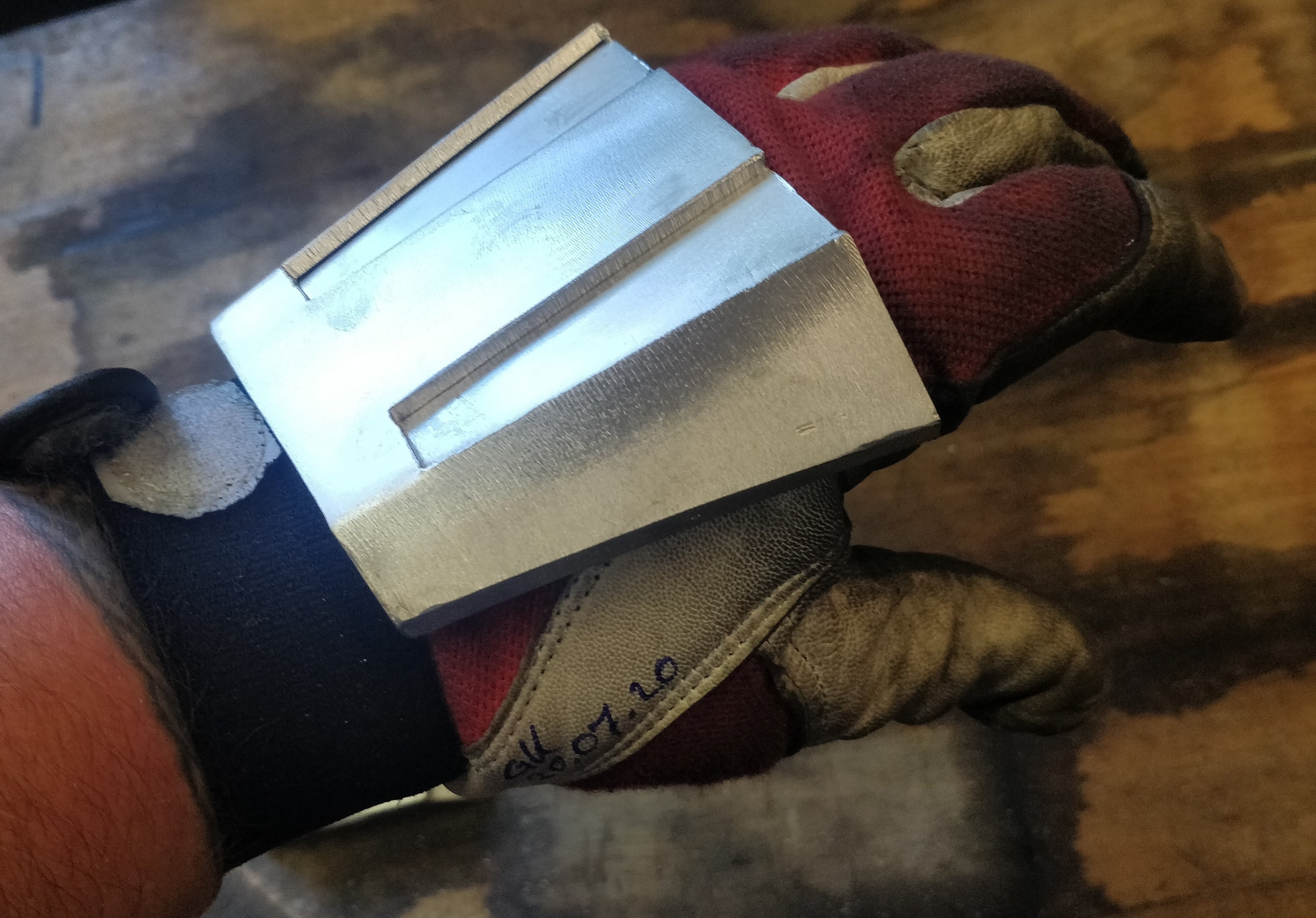

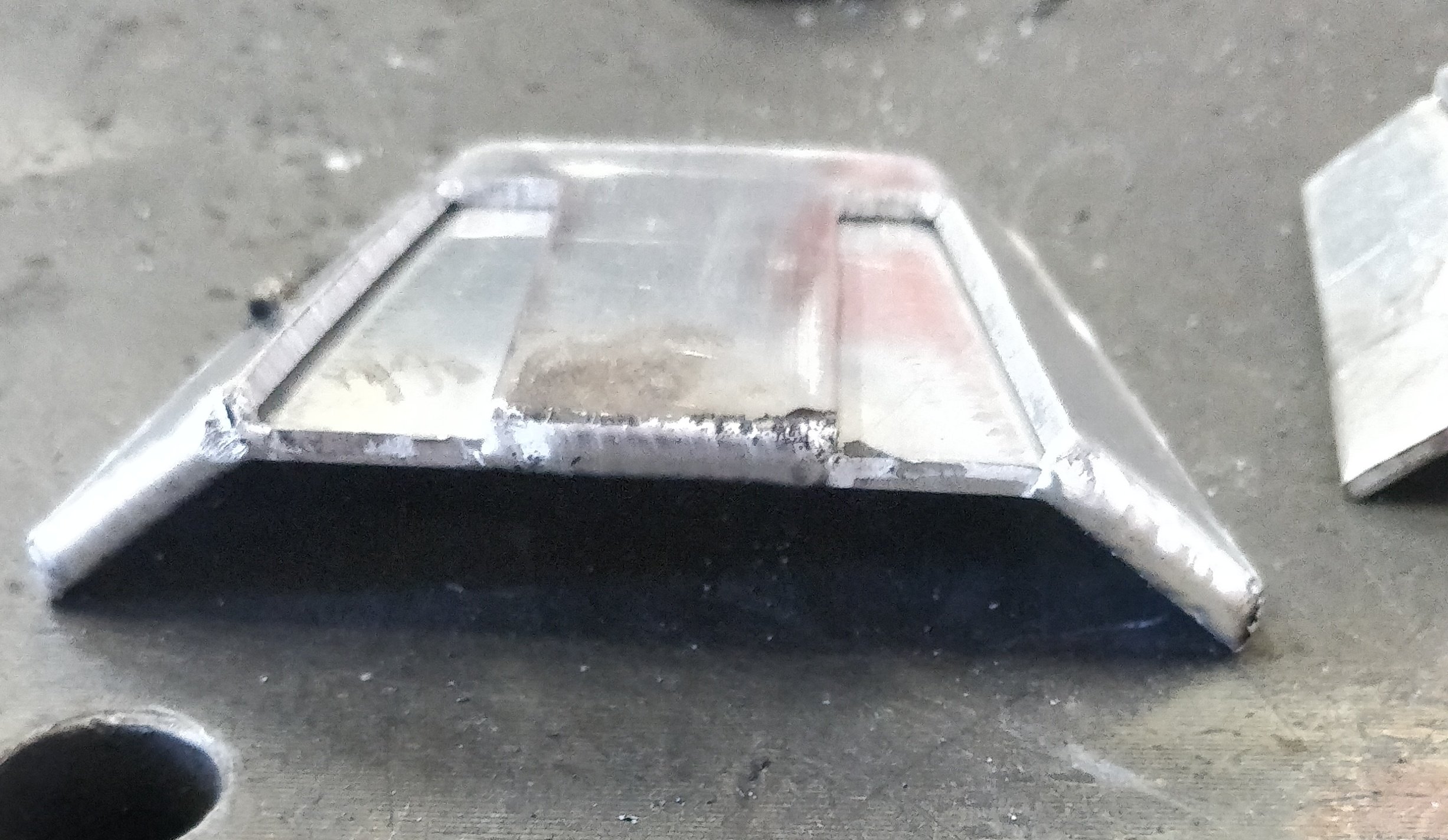

Habe heute die Schablone der Handrückenplatte gezeichnet
Auf 3mm Alu übertragen
ausschneiden und kanten
Löcher zum fixieren stanzen
Auf den Tisch spannen damit es nicht verrutscht

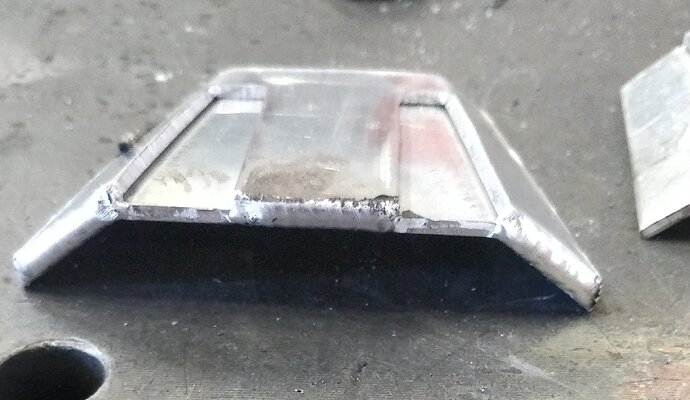

Und schweißen

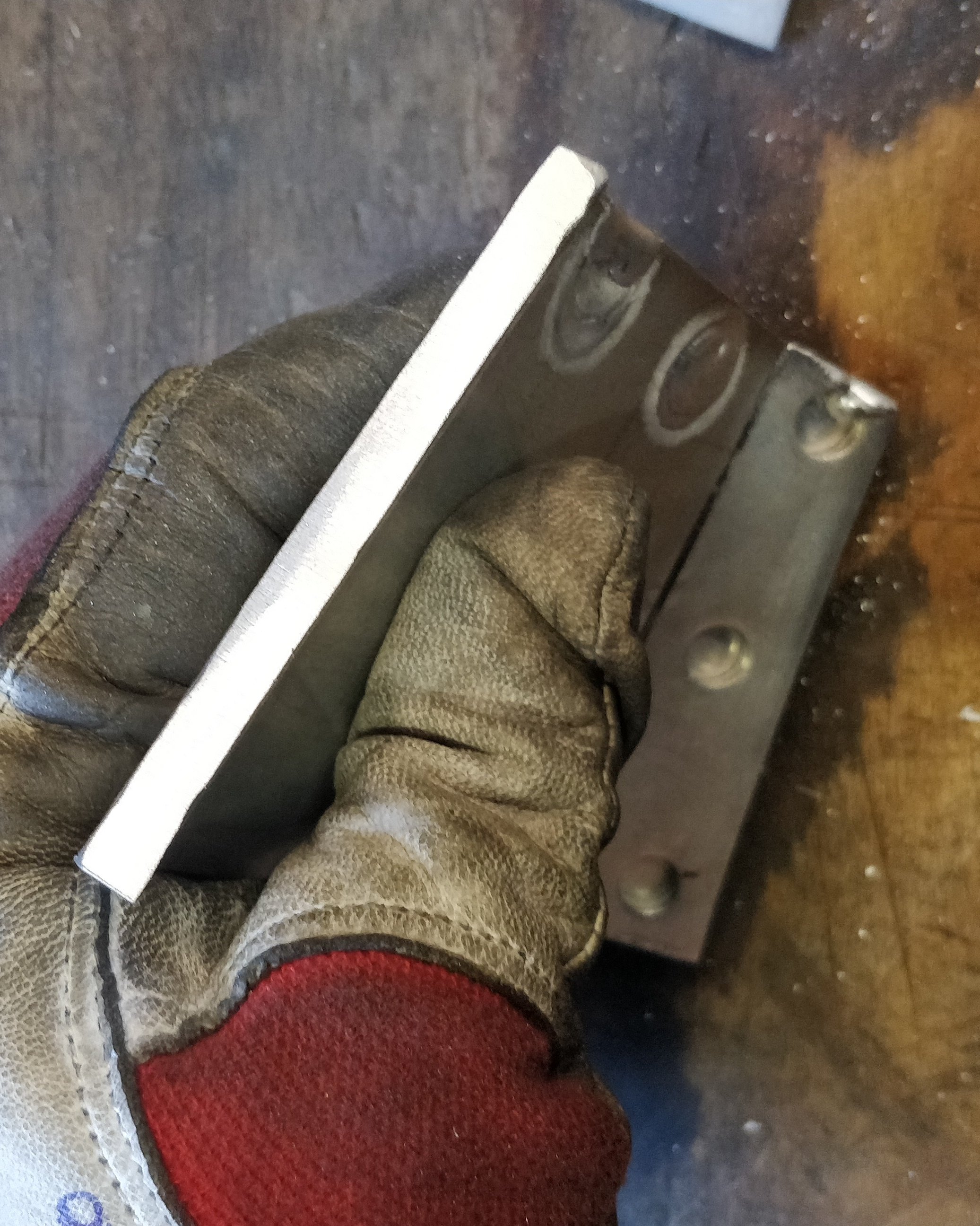

Nach dem schweißen
Verschliffen
Die aufgedoppelten Stellen sind 6mm dick
bürsten
An der Hand
Hat was, ich würde ne etwas andere Form bevorzugen, aber komme da nochmal auf dich zu :slight_smile:

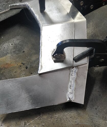

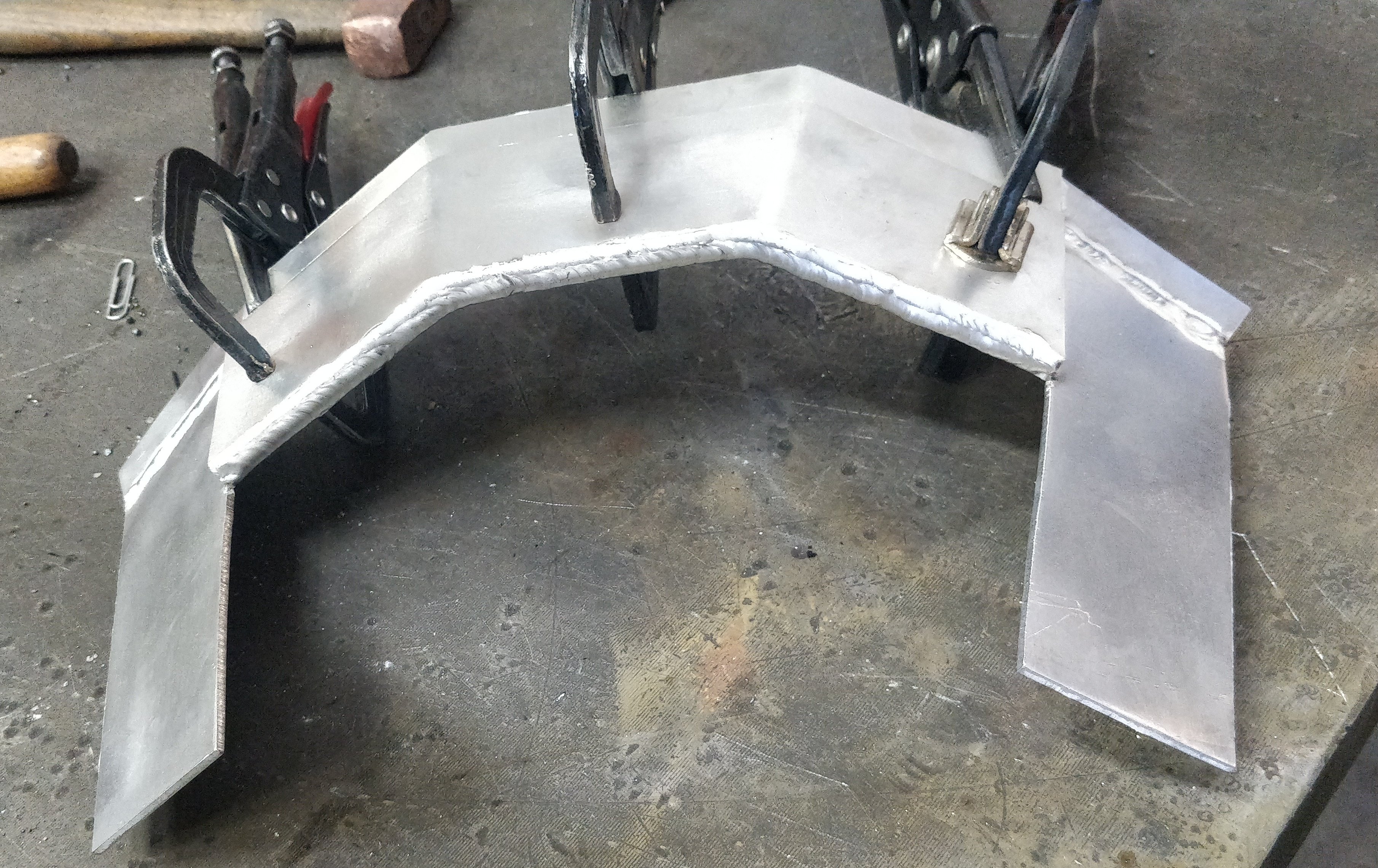

Heute ging es an die mittlere Bauchsektion
Material 2mm Alu und 3mm Alu
Erst anzeichnen, grob ausschneiden und Löcher für das Sägeblatt stanzen
Sauber ausschneiden, entgraten und mit zwingen spannen
In diesem Bereich ist das Material 9,6mm dick
schweißen
Am Montag wird das ganze geschliffen und geschaut ob nachgeschweißt werden muss

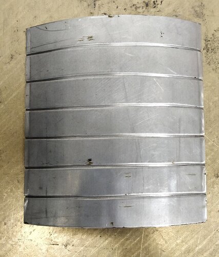

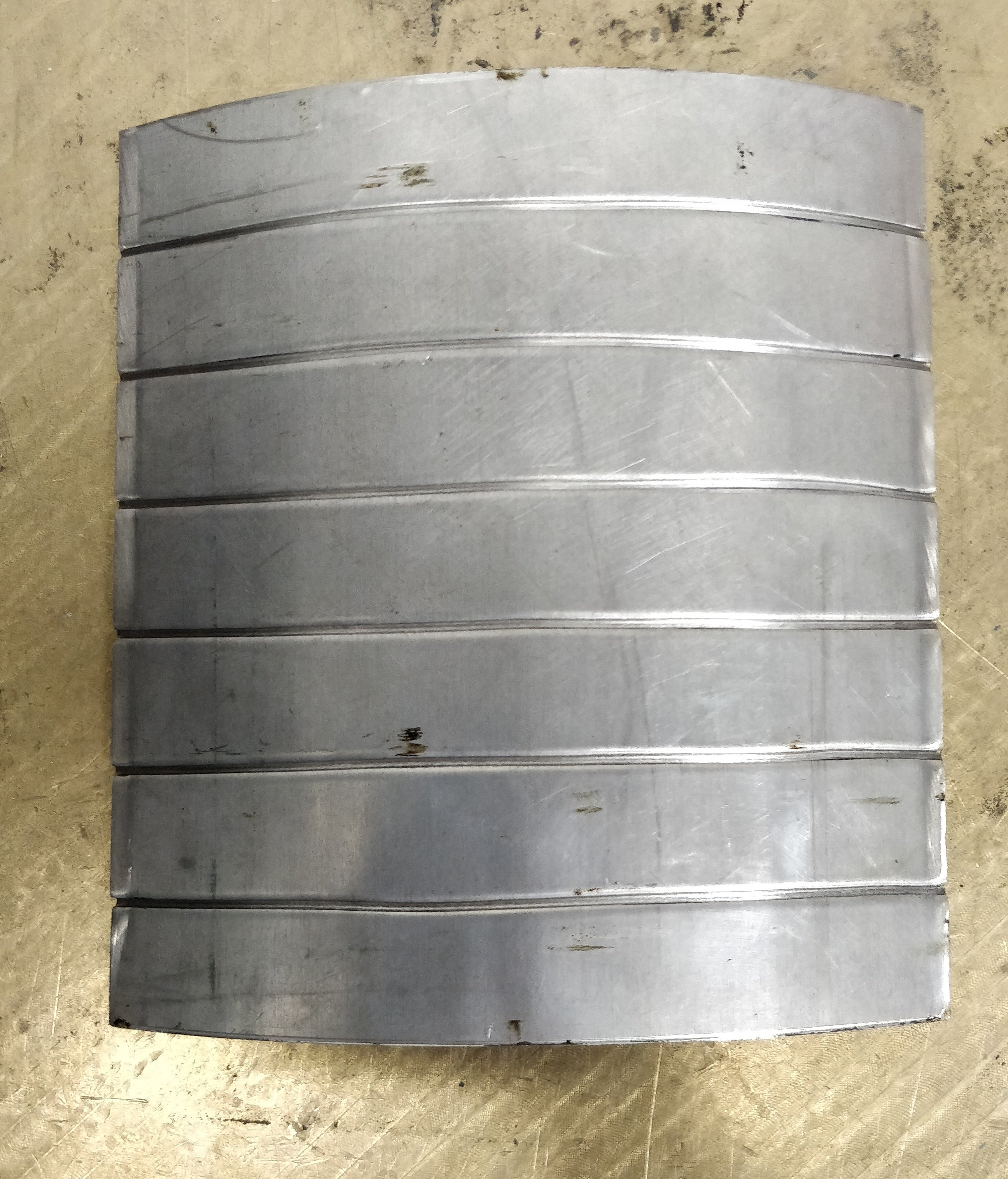

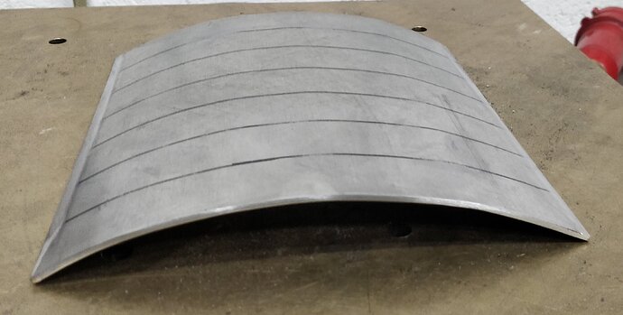

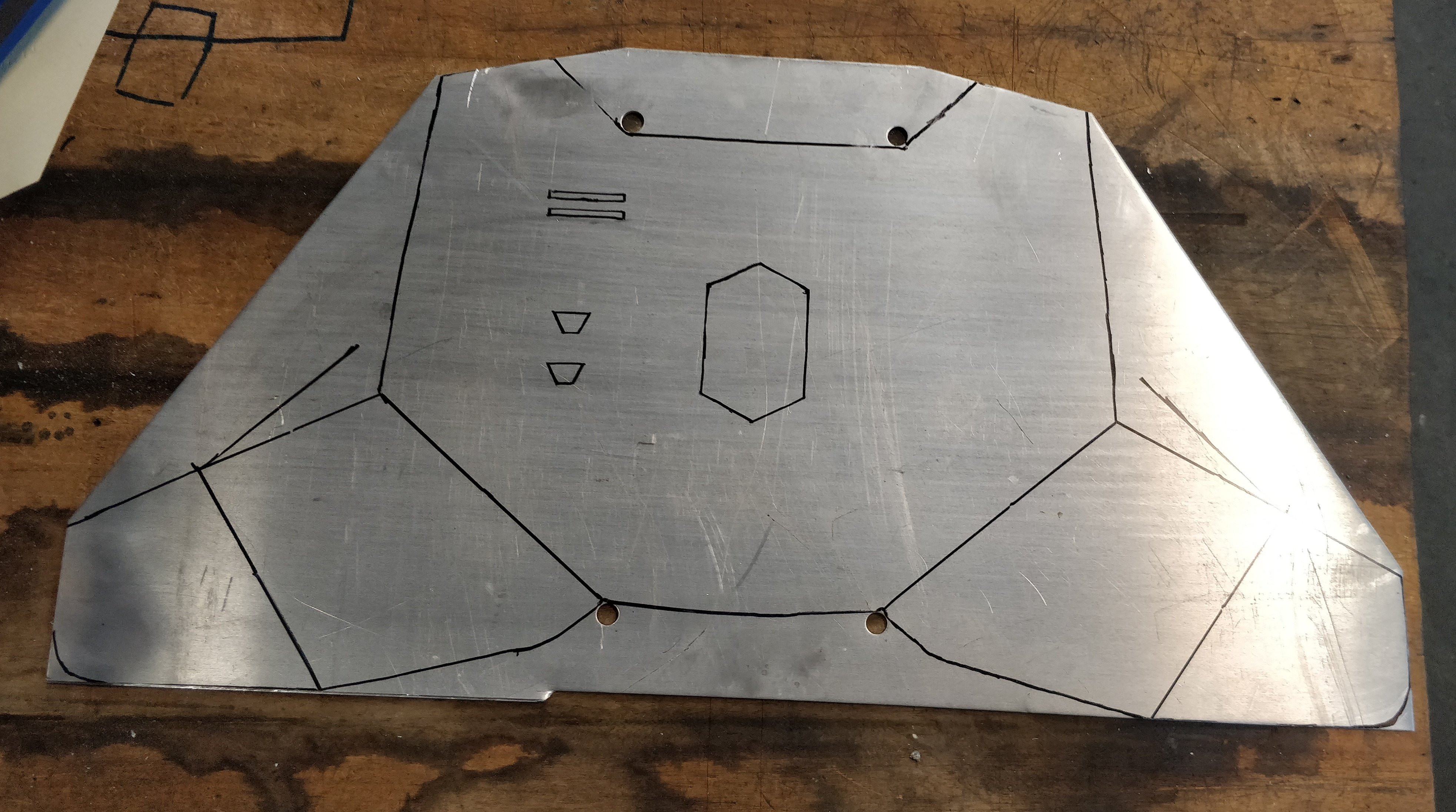

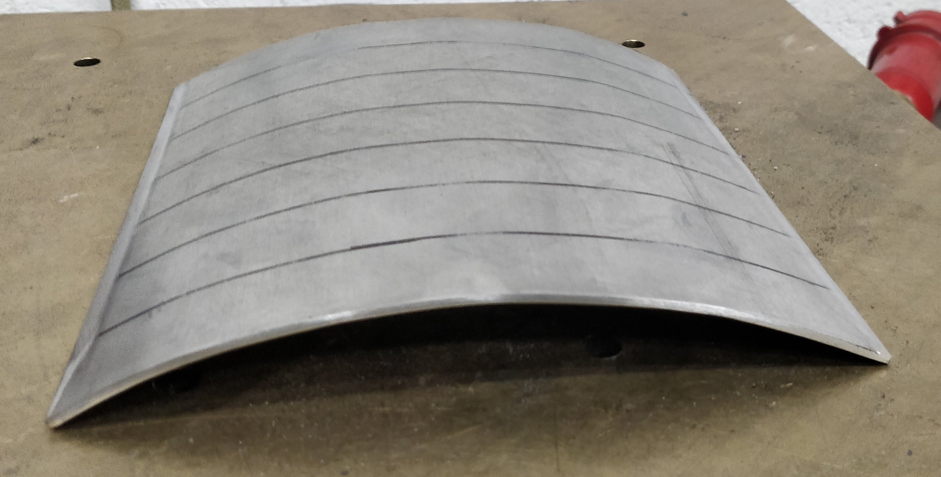

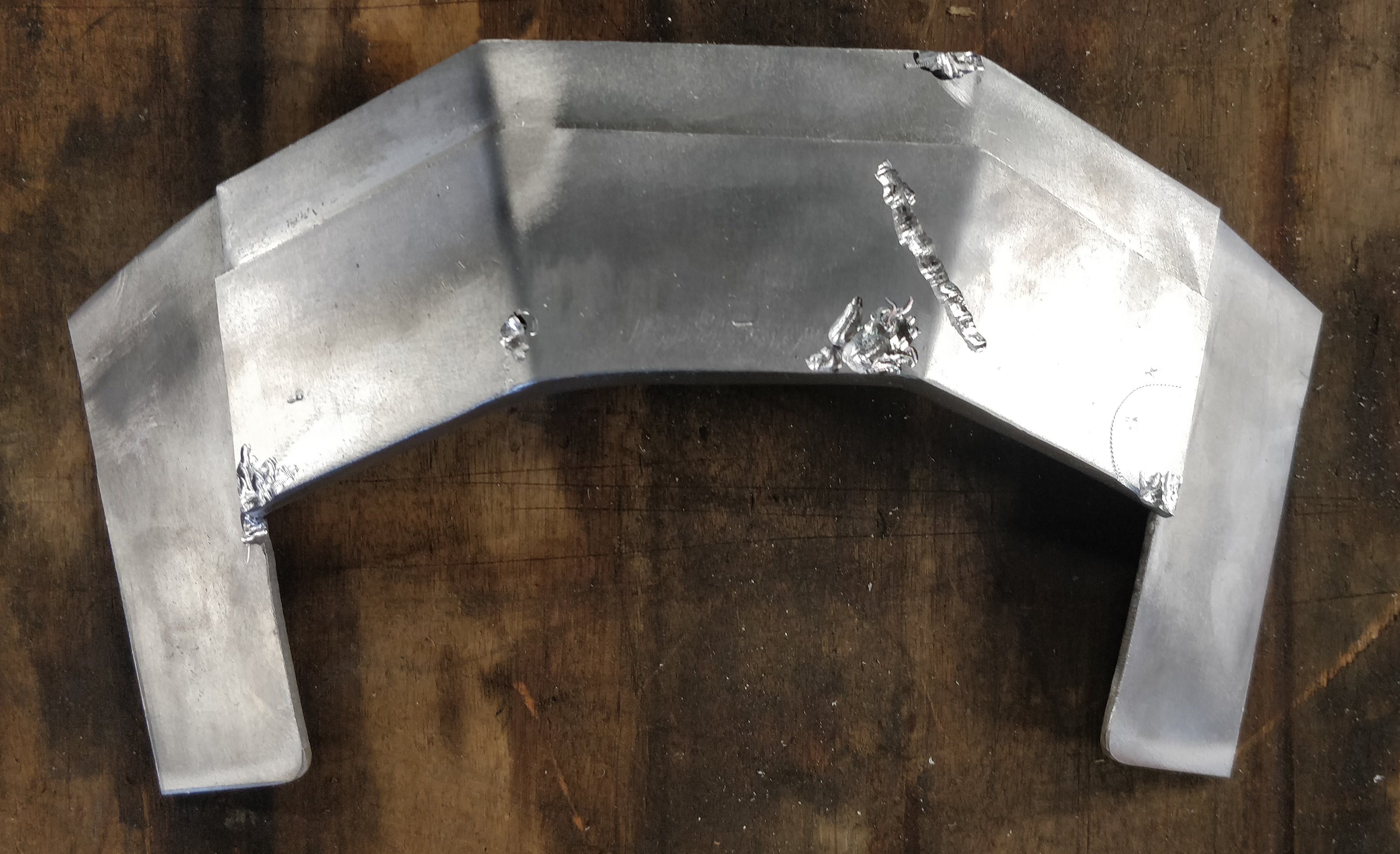

Bauchplatte nr.2 aus 2mm Alu
Anzeichnen

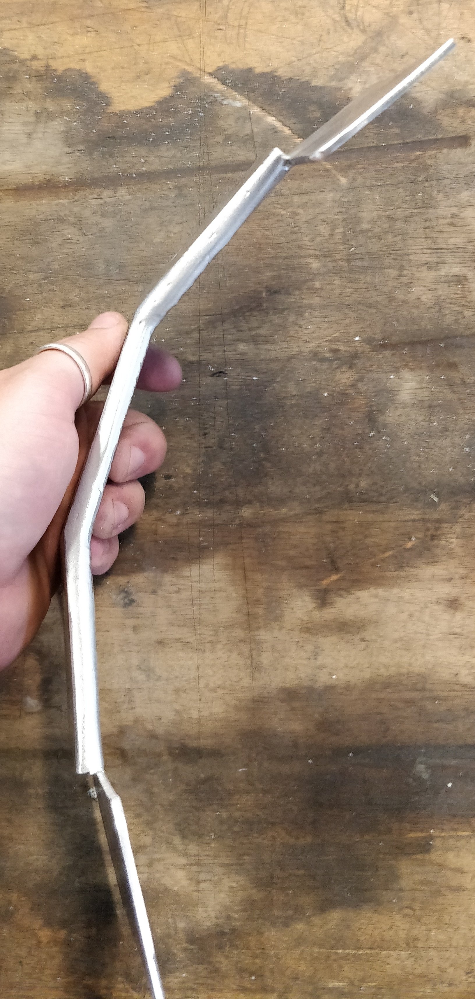

Biegen
Sicken ziehen
Battledamage anzeichnen
Und Damage fräsen

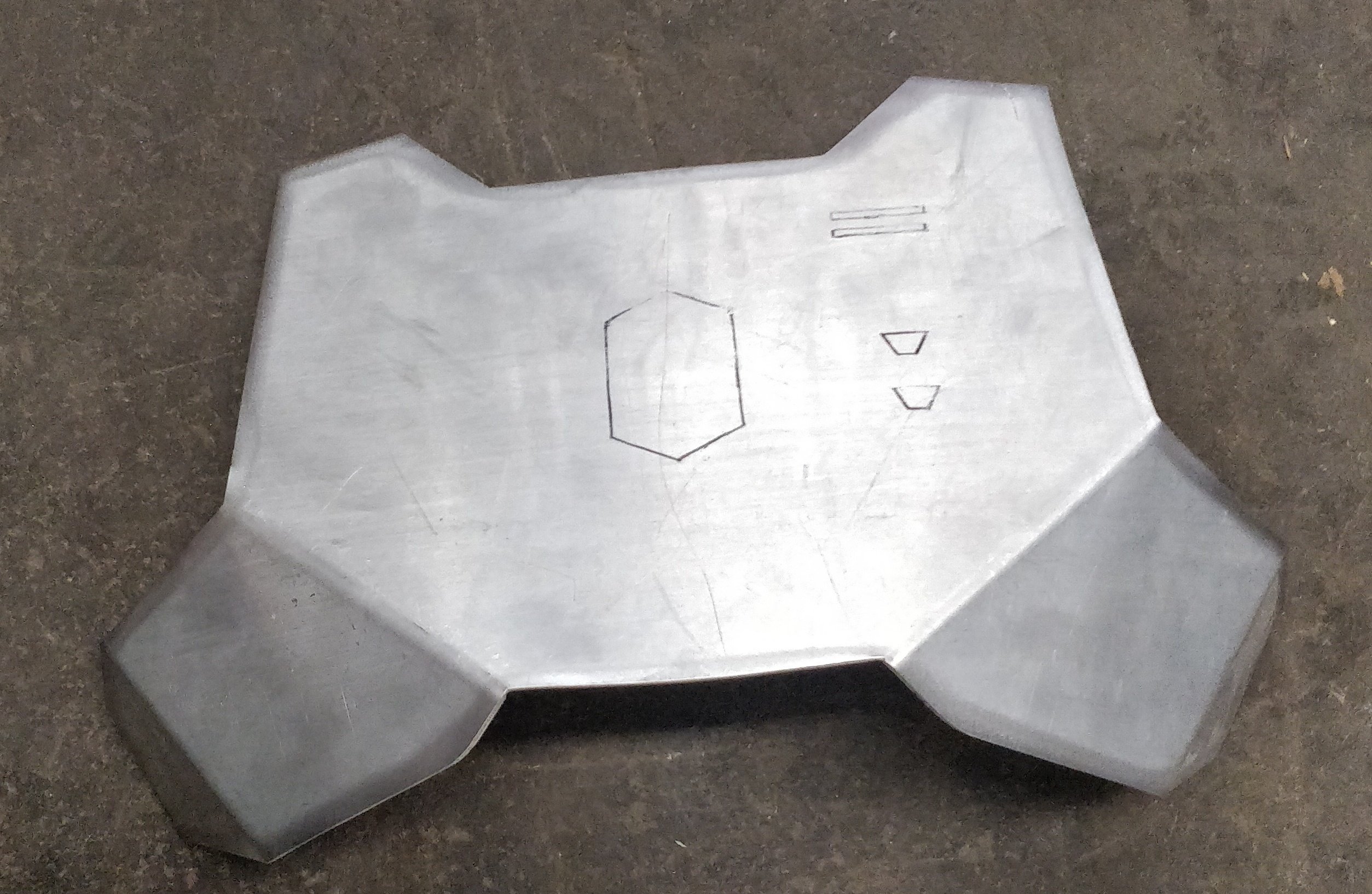

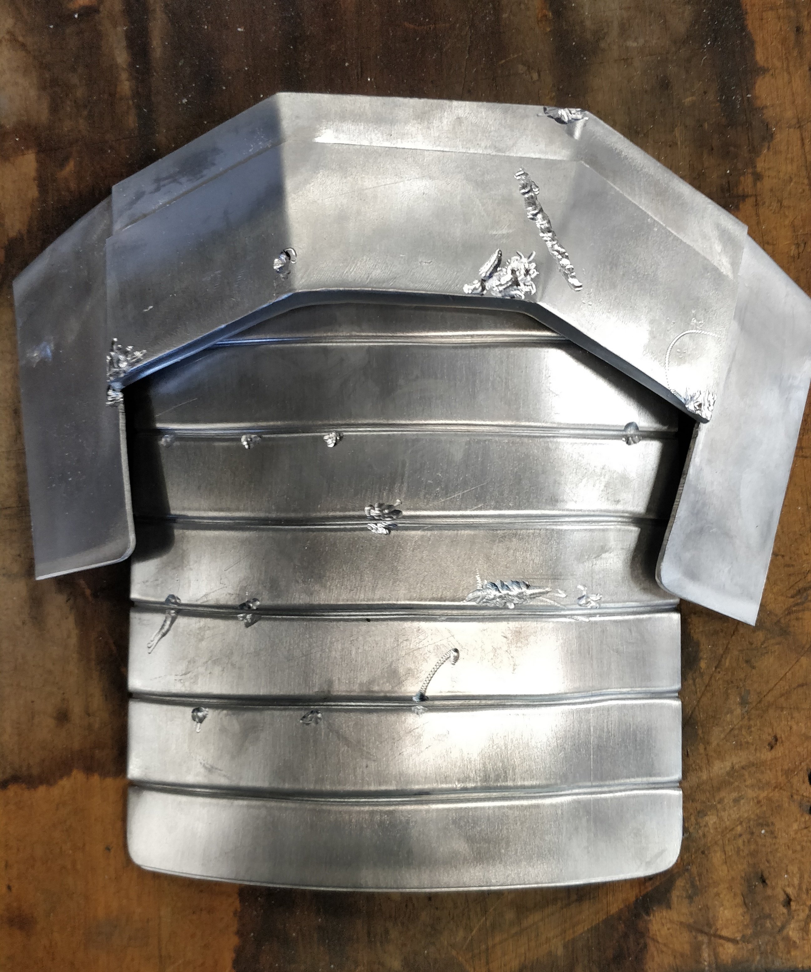

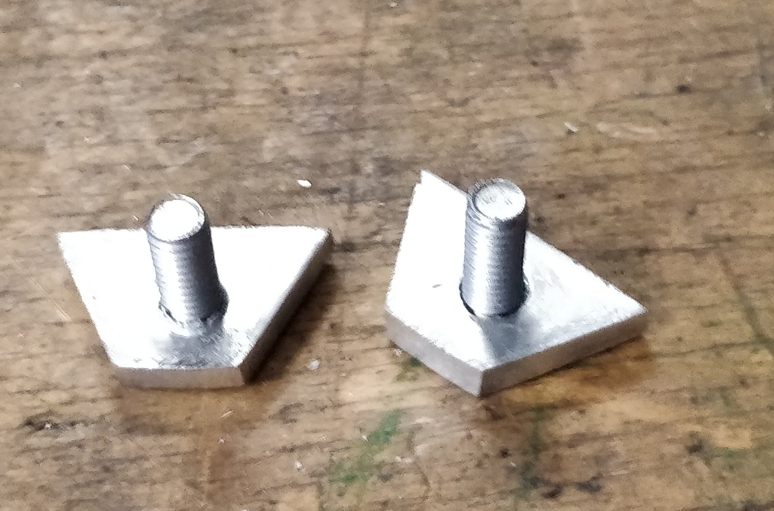

Feierabend ging es dann für die Brustplatte weiter
sauber ausschneiden
Kanten

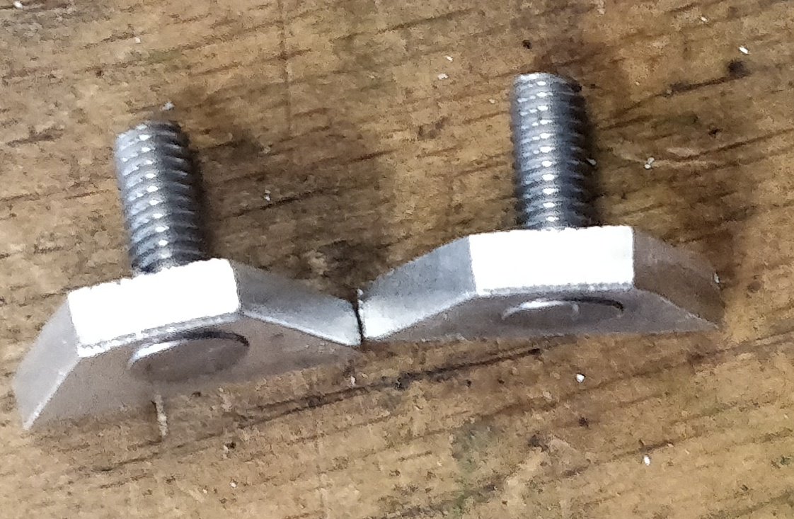

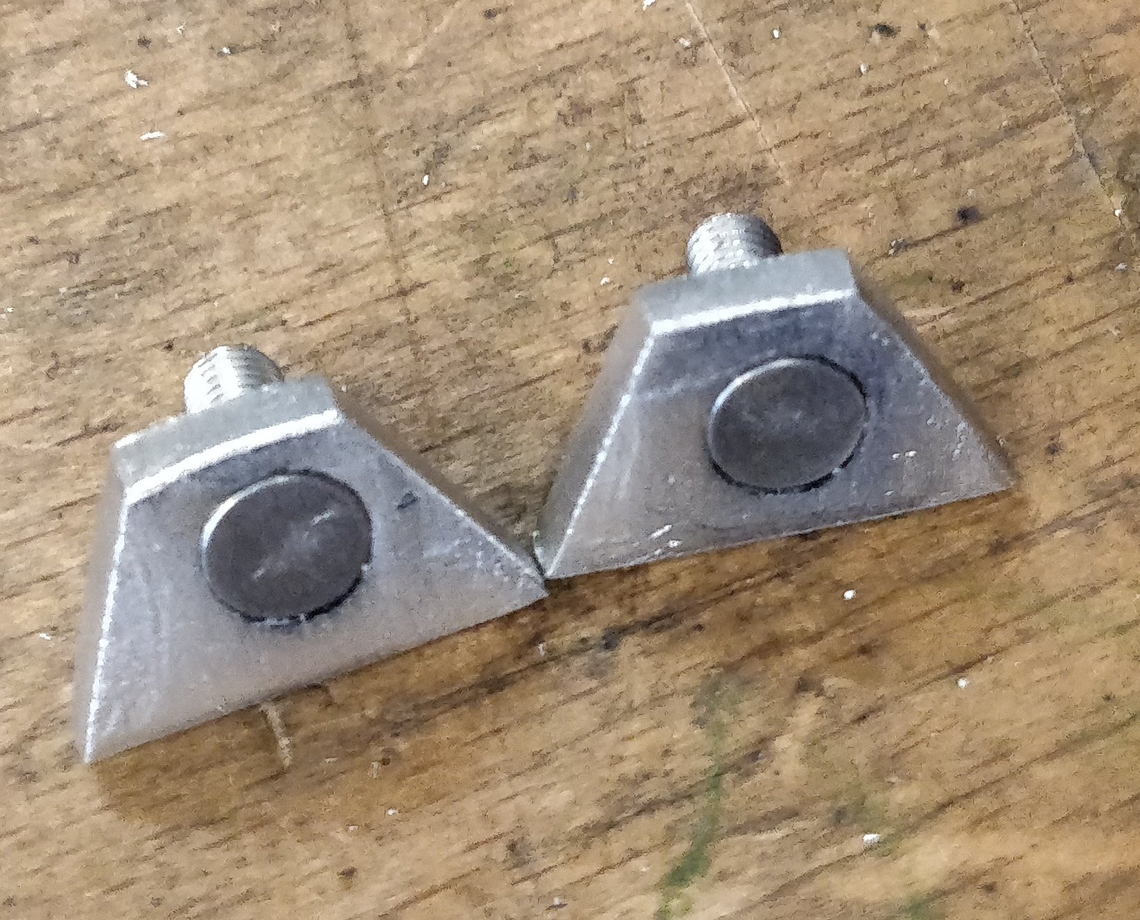

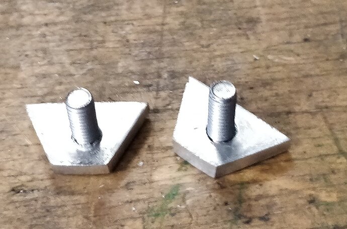

Greeblie ausschneiden, Feilen und Loch bohren
M4 Gewindebolzen einpressen
verschrauben
Front Detail
Rückseite

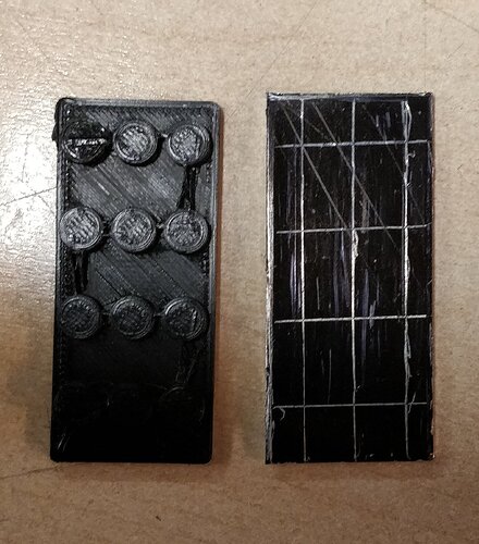

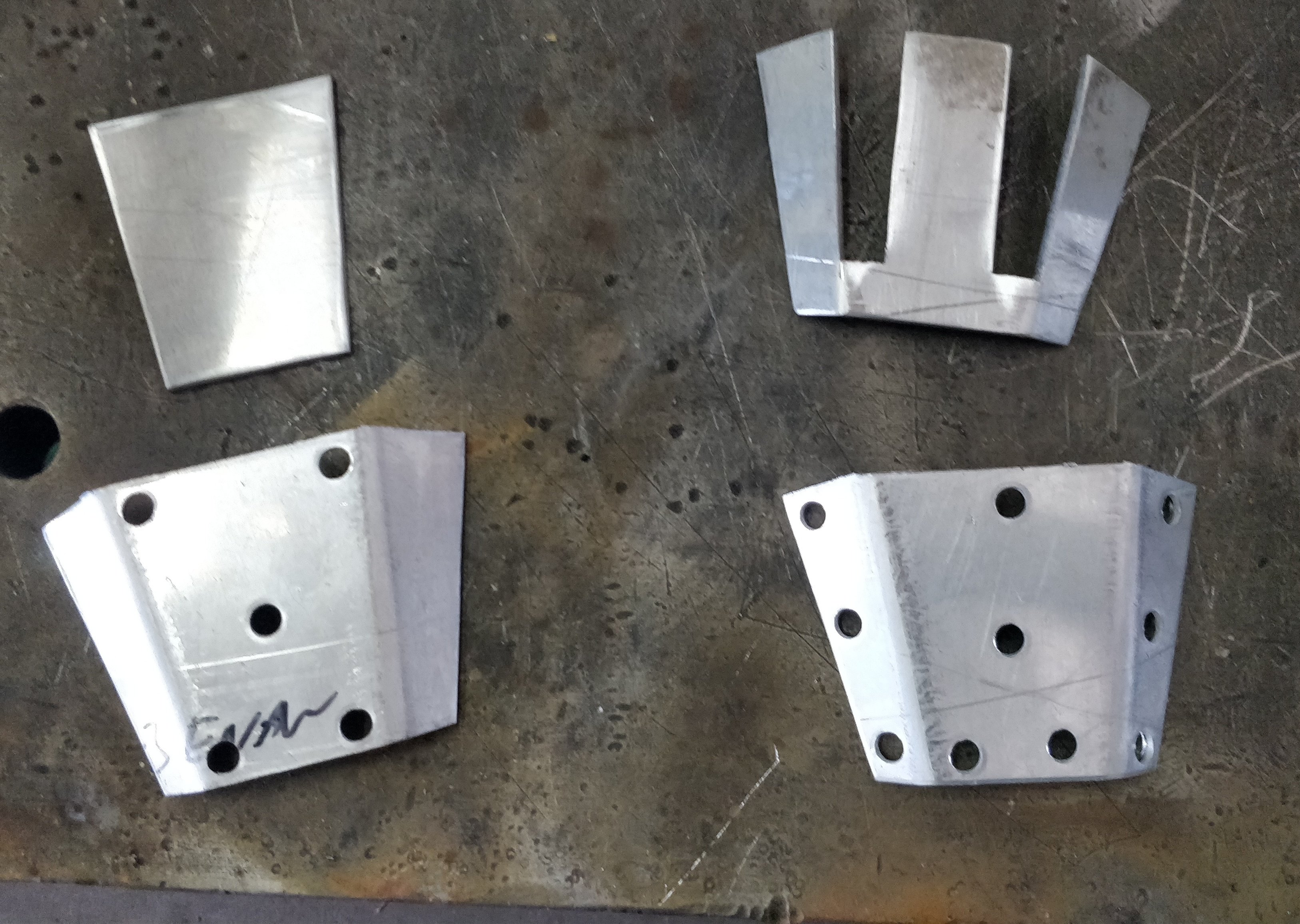

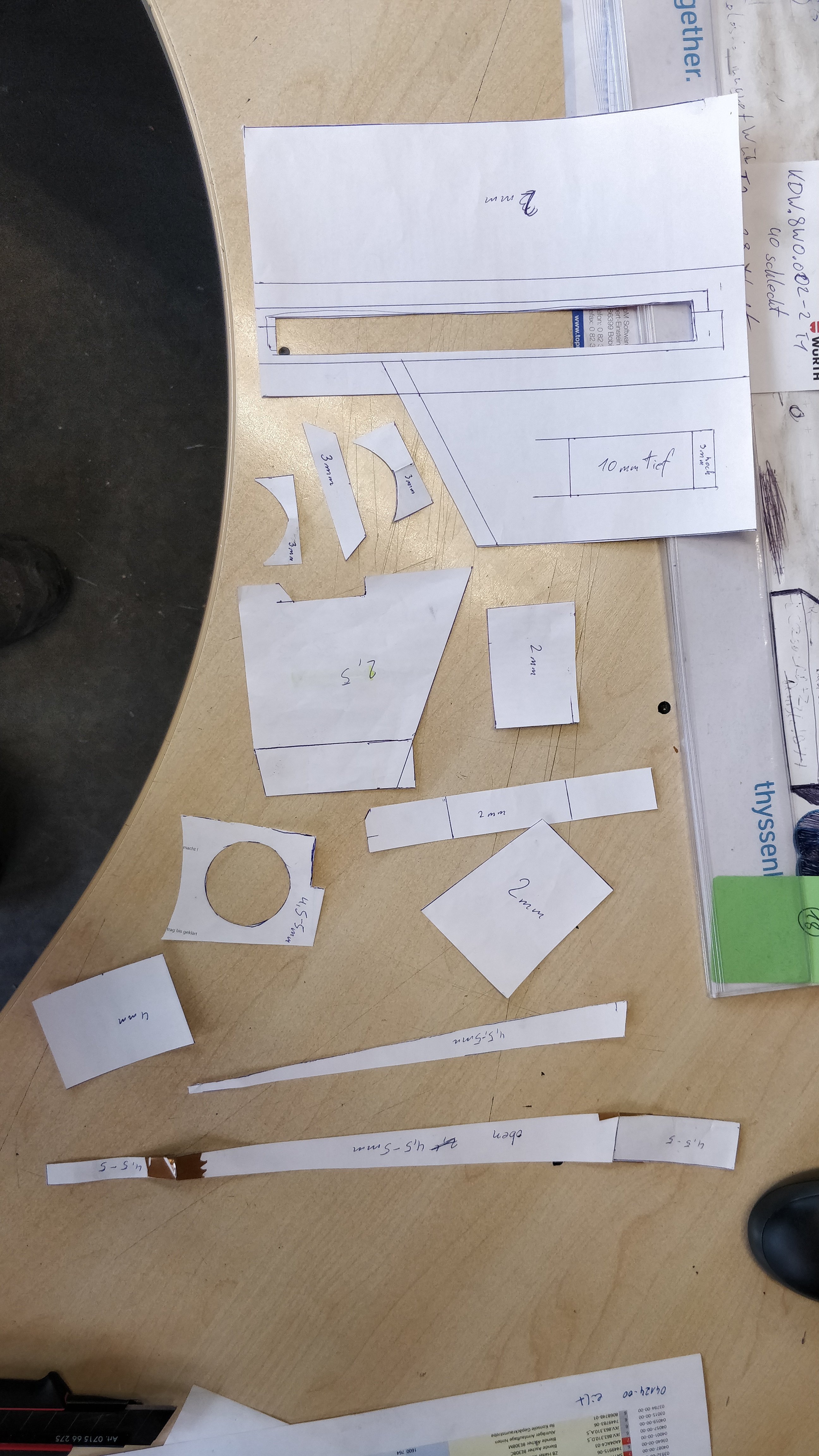

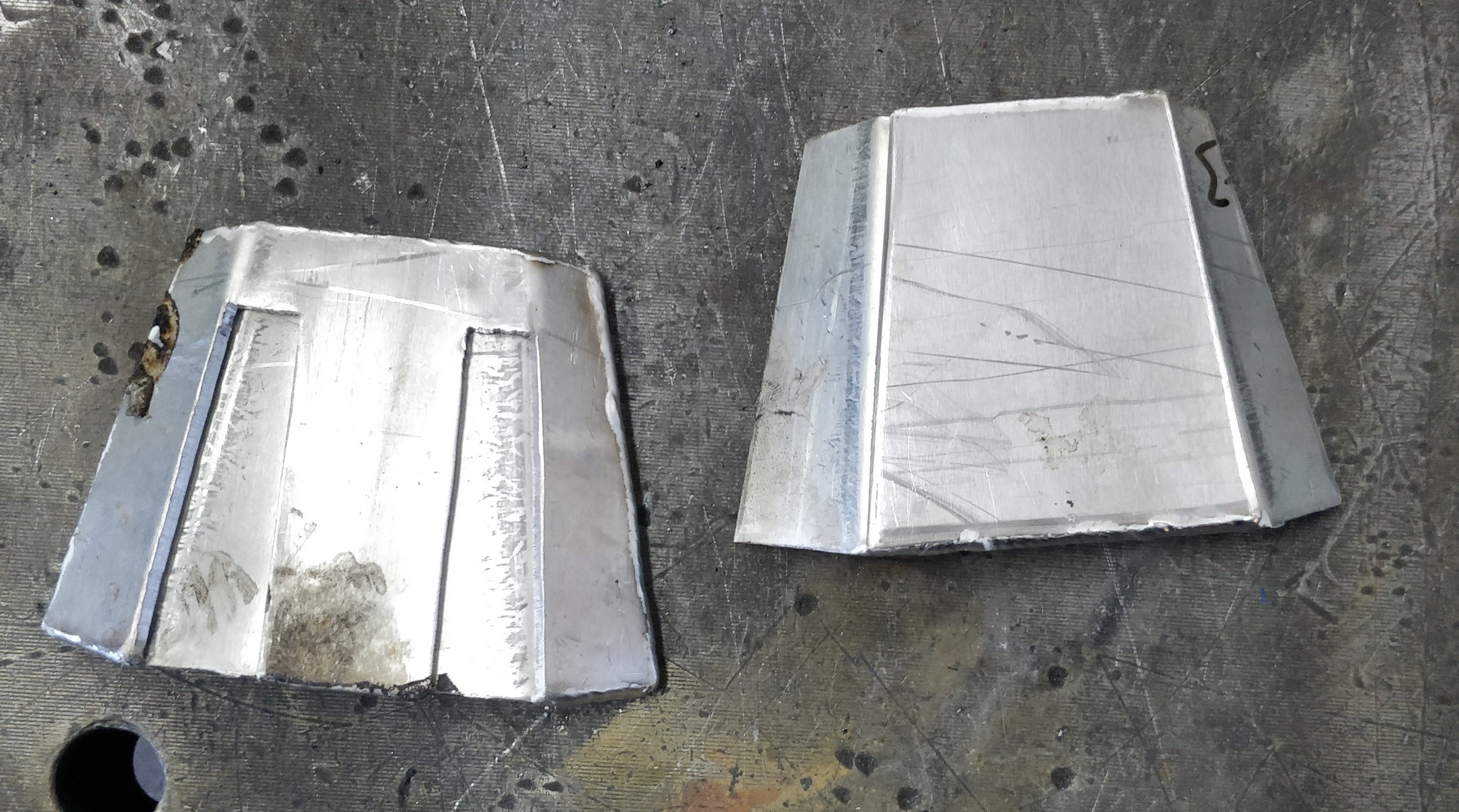

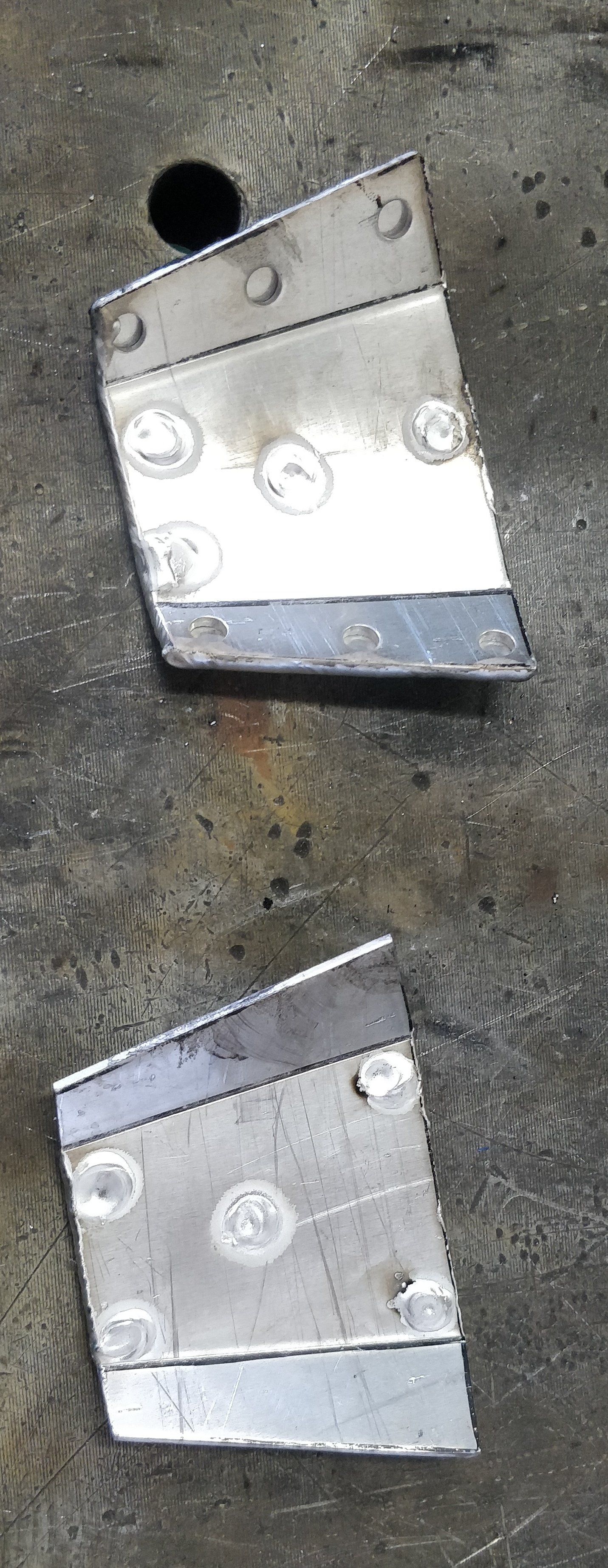

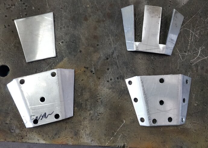

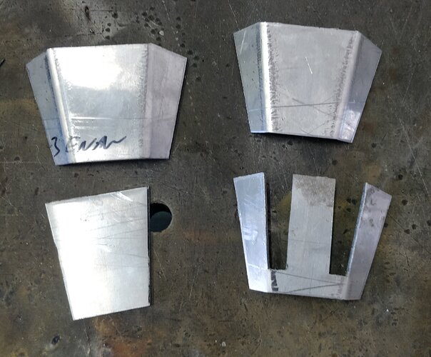

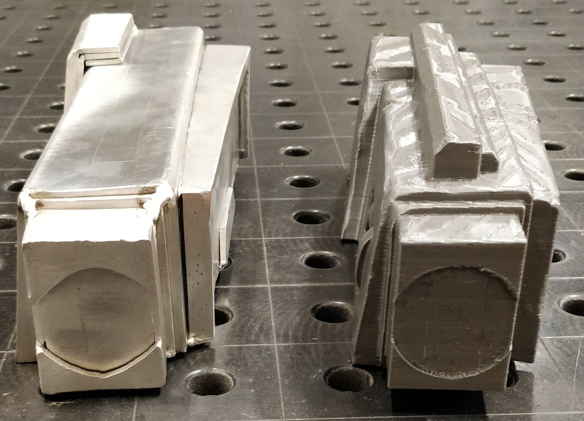

Als erstes den Aufbau abmessen und Schablonen erstellen

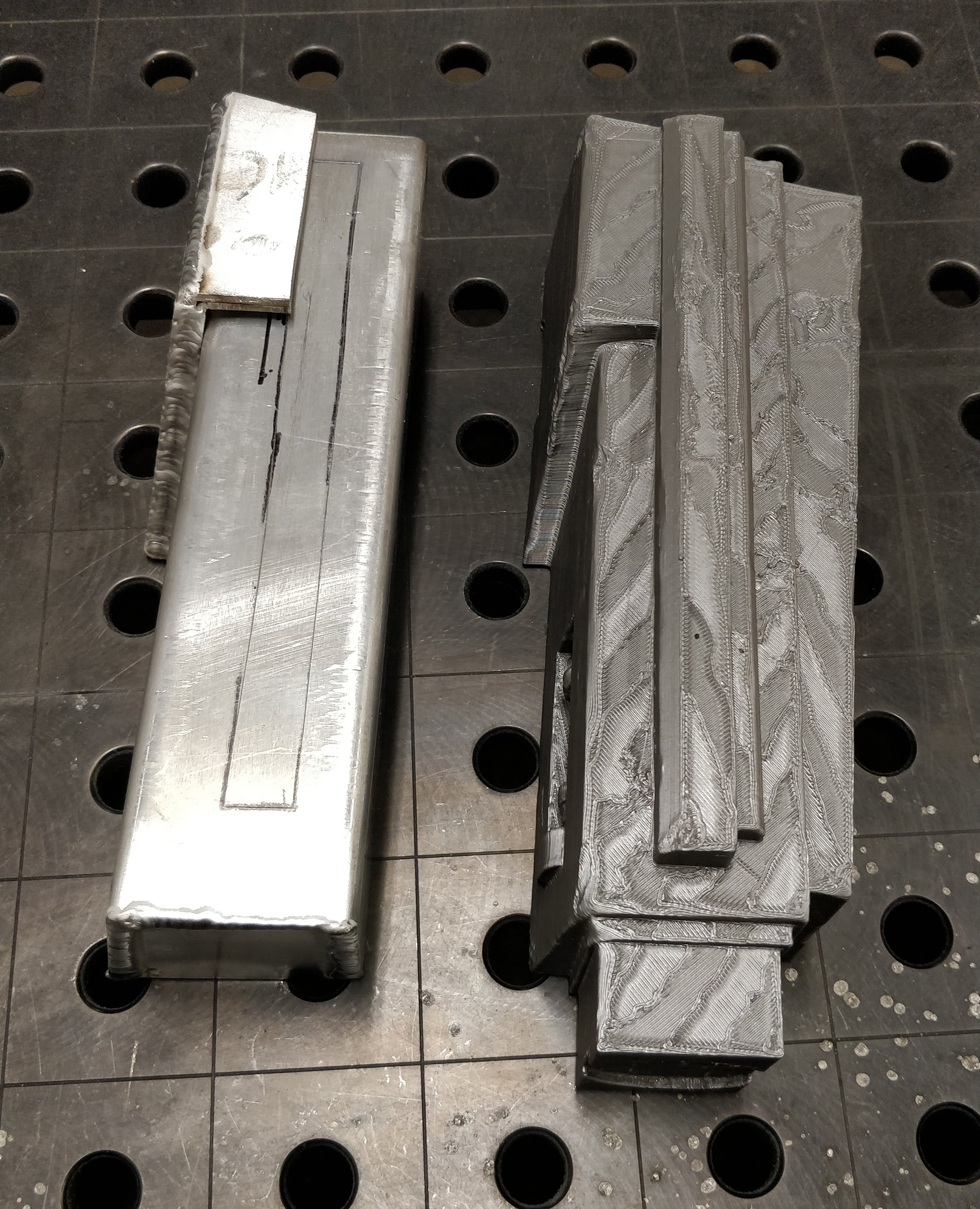

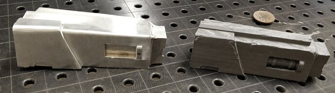

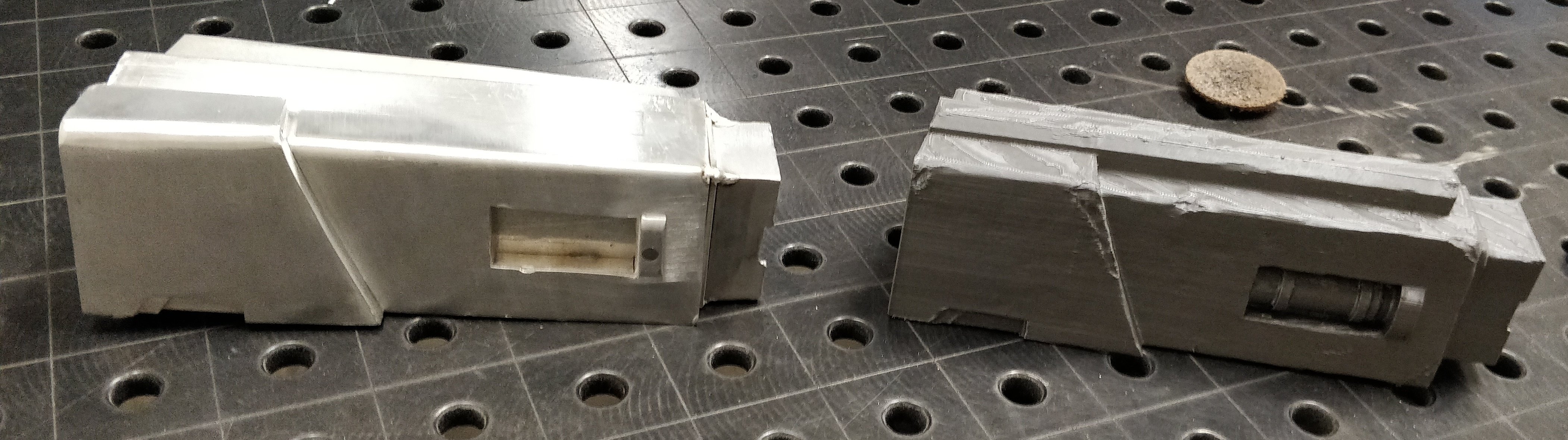

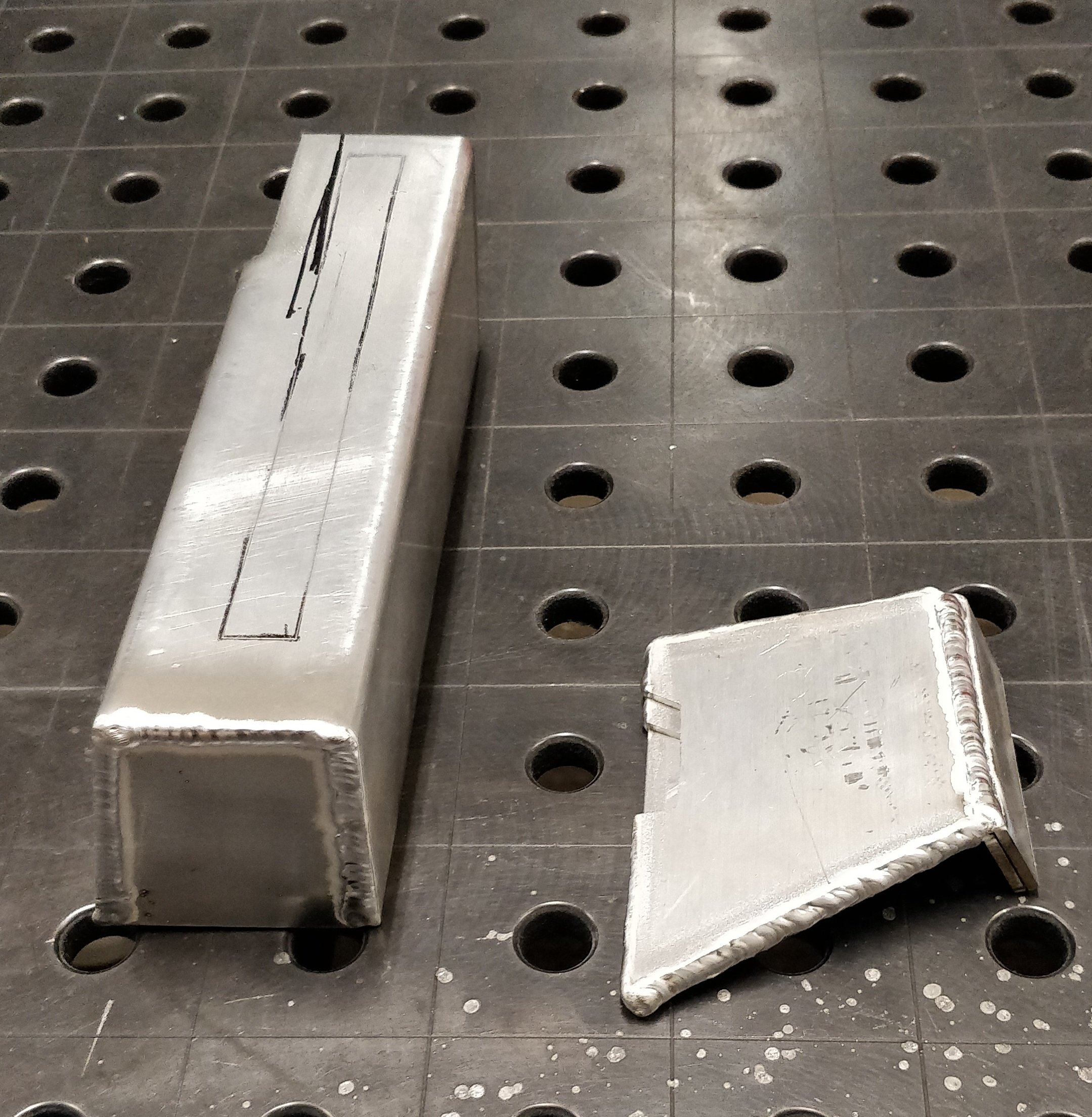

gestern habe ich die ersten Teile gemacht
Material 2,5-3mm Alu
Daneben das gedruckte Teil
heute wurden die Teile geschliffen, die restlichen Teile zugeschnitten, geschweißt und geschliffen.
heute habe ich weniger Zwischenbilder gemacht, da ich so schön am werkeln war.

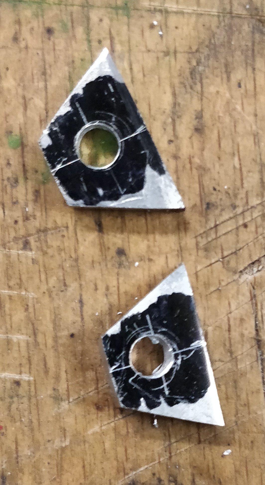

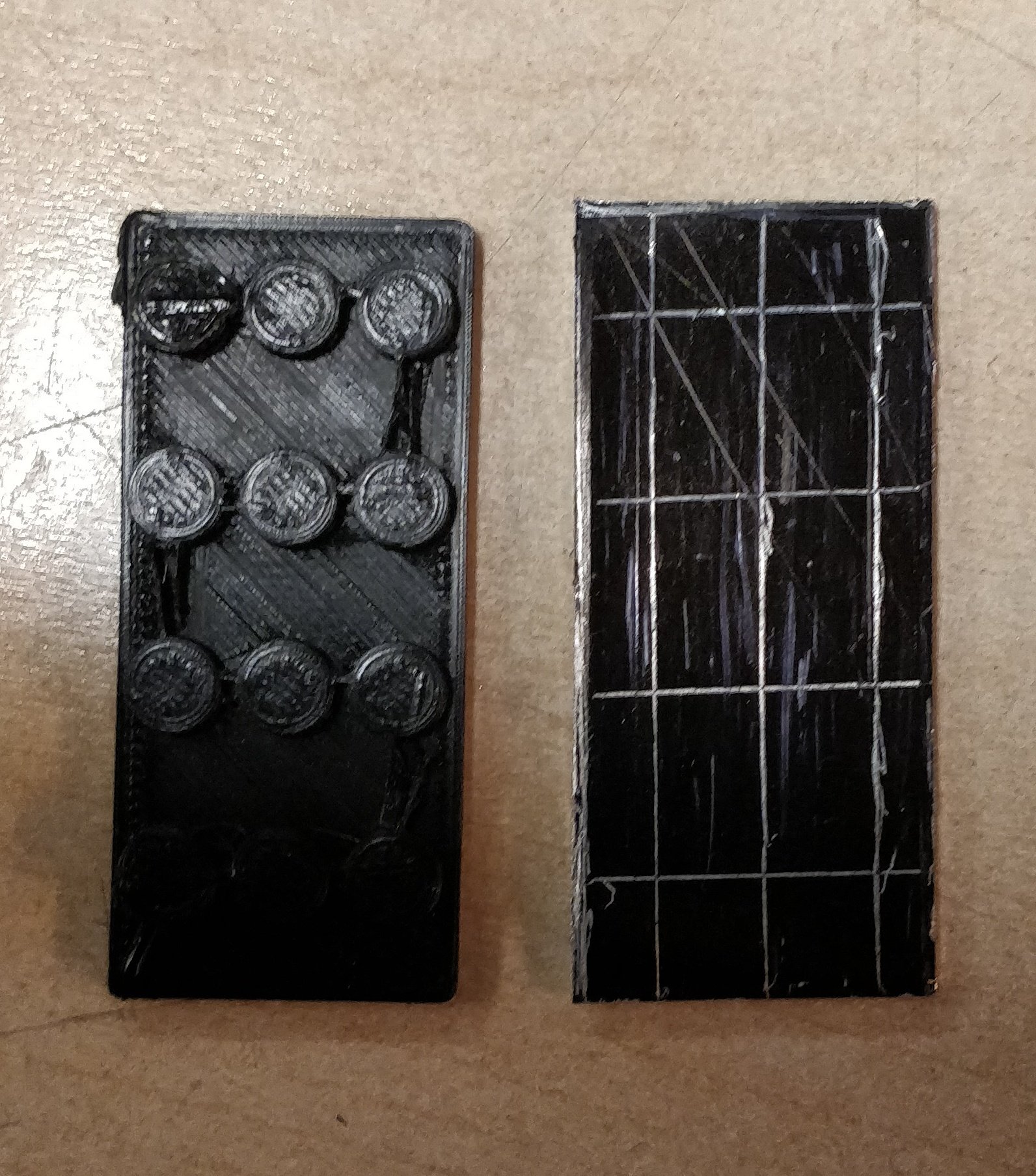

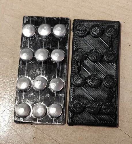

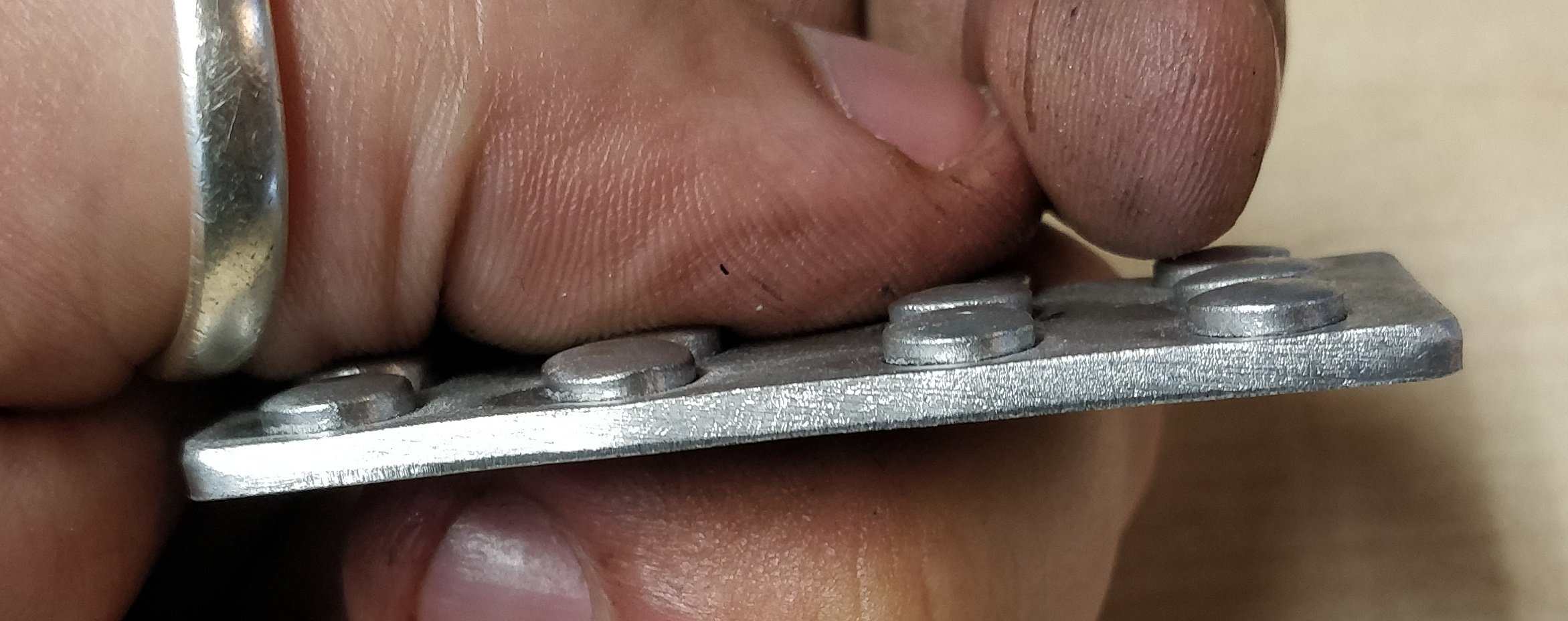

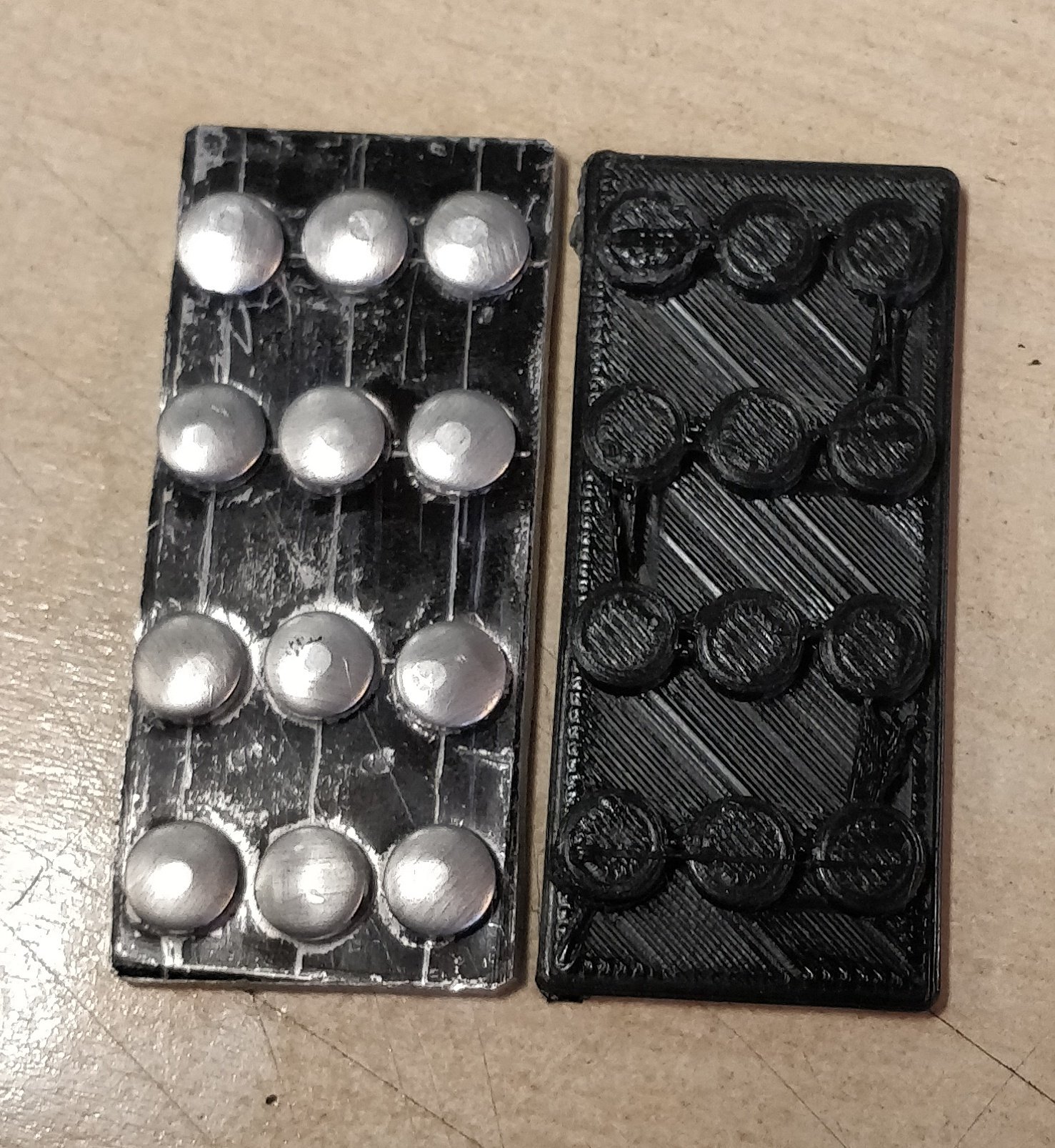

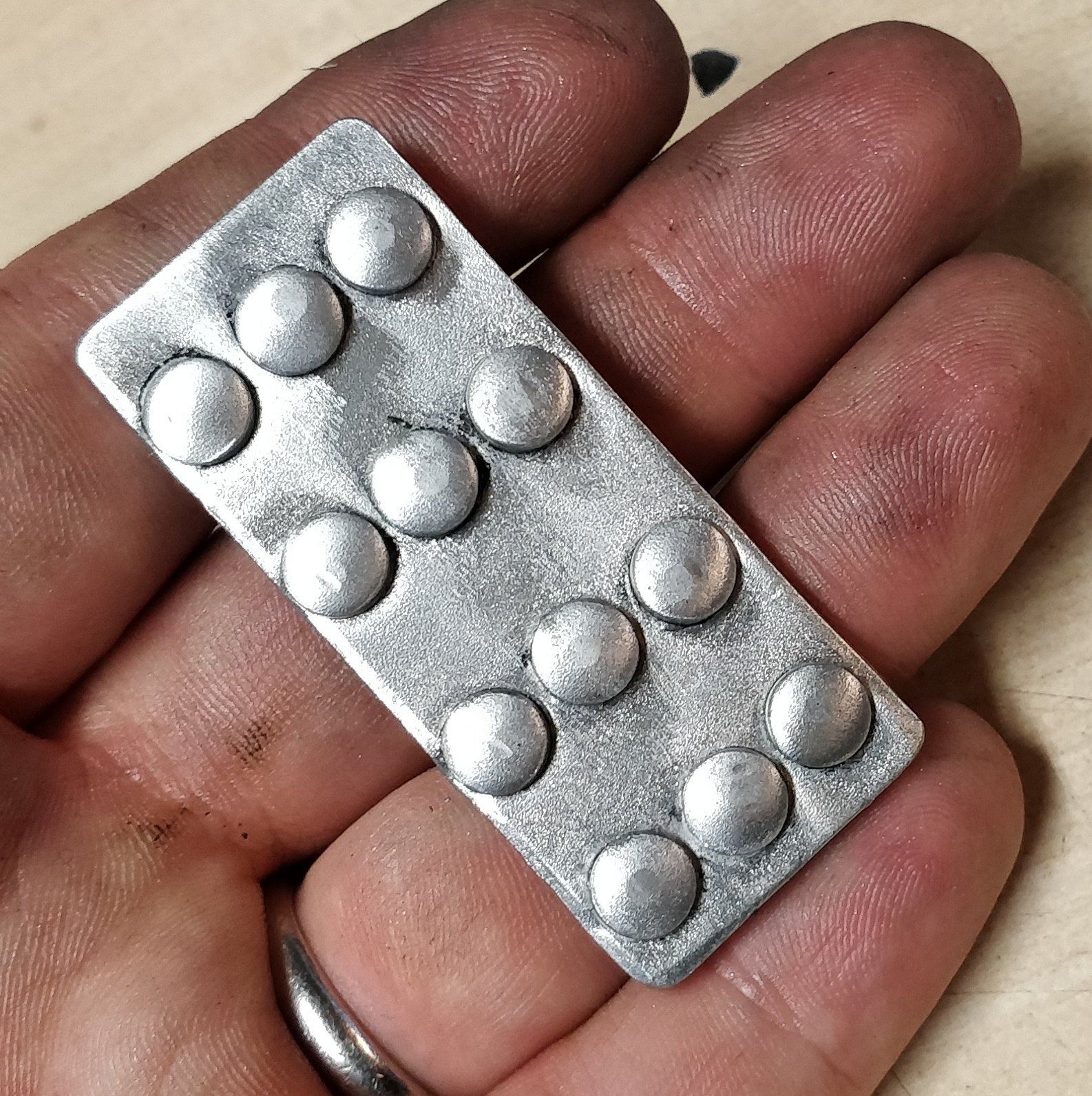

danach habe ich die Kontrollknöpfe mit Pad gemacht.
Erst ein kleines Plättchen ausschneiden und anreißen, wo die Knöpfe sein sollen. Material 2,5mm Alu
Löcher stanzen und Aus dickeren Material die Knöpfe im selben Durchmesser stanzen Knöpfe 3,5mm Alu
Danach jeden einzelnen Knopf auf ein Loch legen und mit einer Presse einpressen.
Bürsten und fertig

Stanzabfälle ergeben die besten 3-Details
Ich plündere bei uns auch regelmäßig die Stanze :joy:
Aber sieht schick aus!

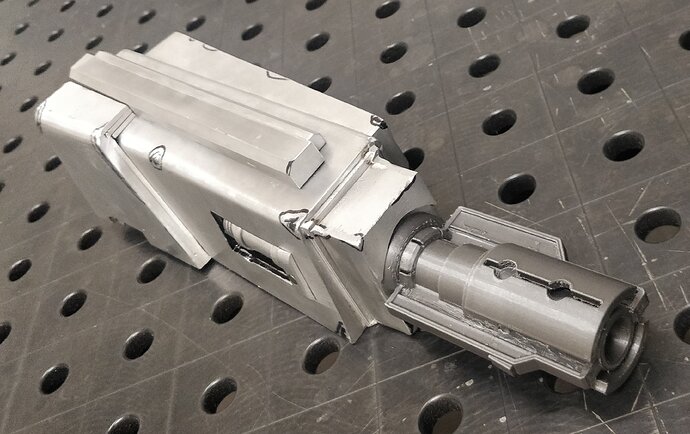

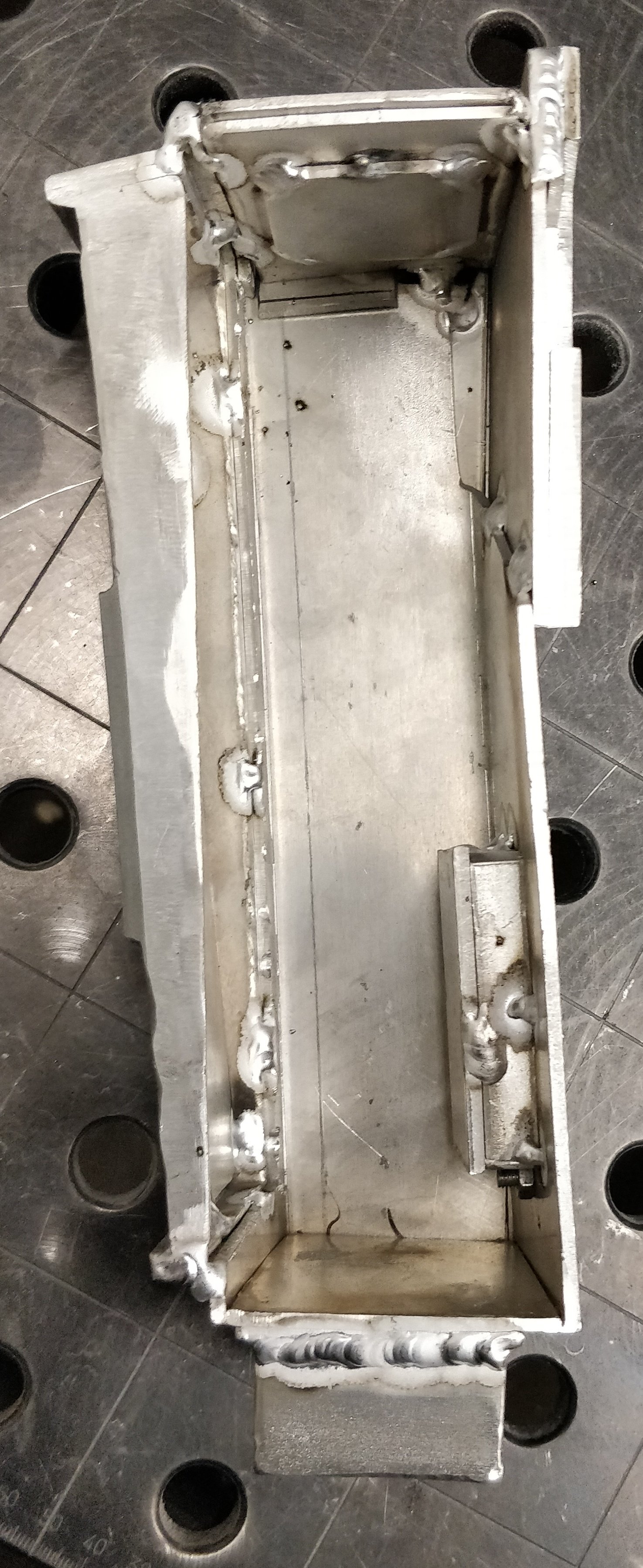

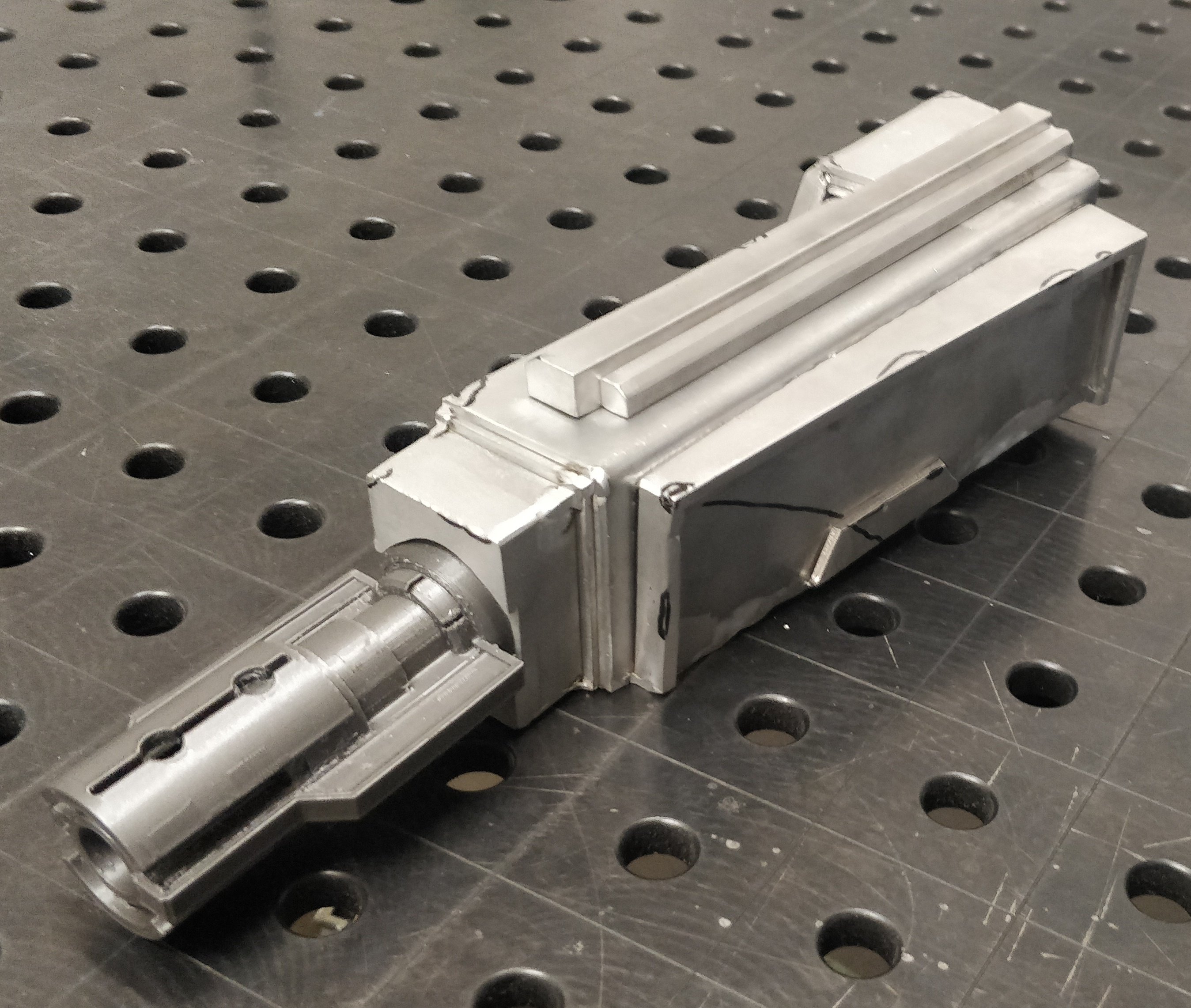

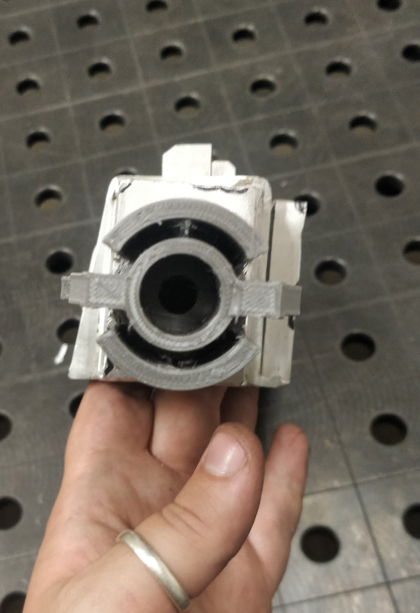

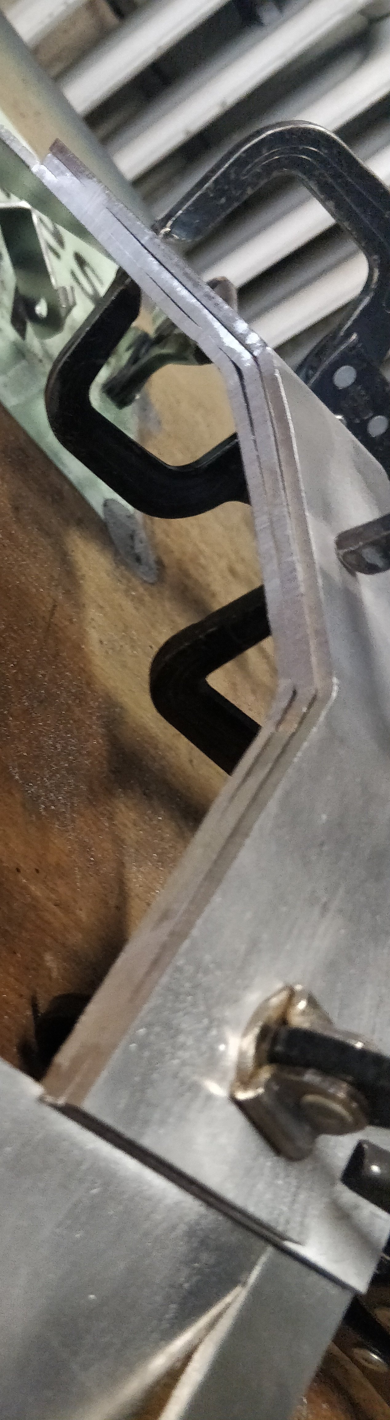

Heute wurde der Rest geschweißt hier das Ergebnis
von innen

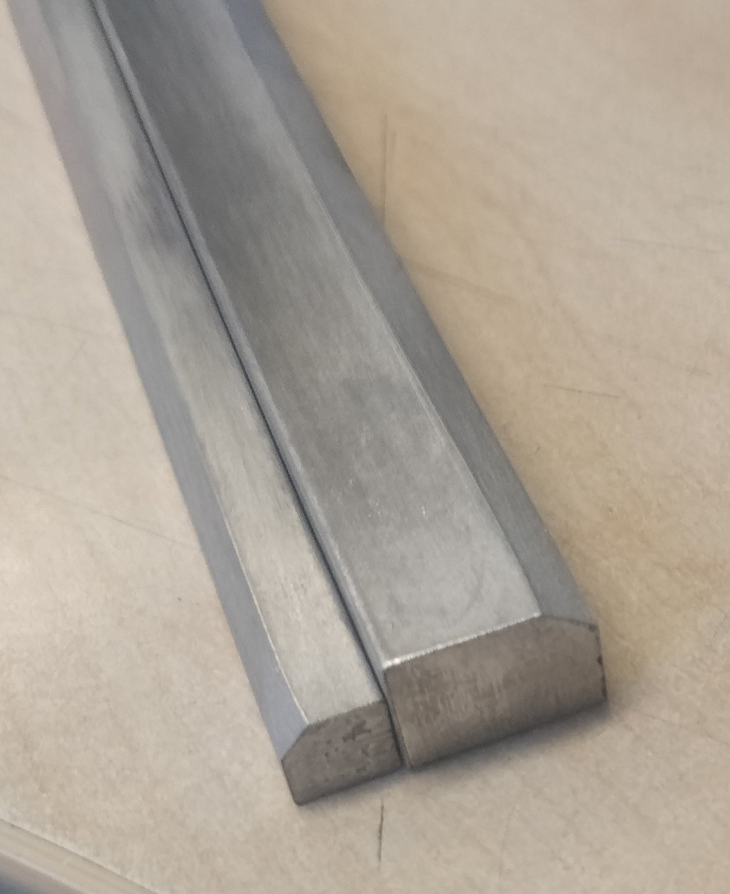

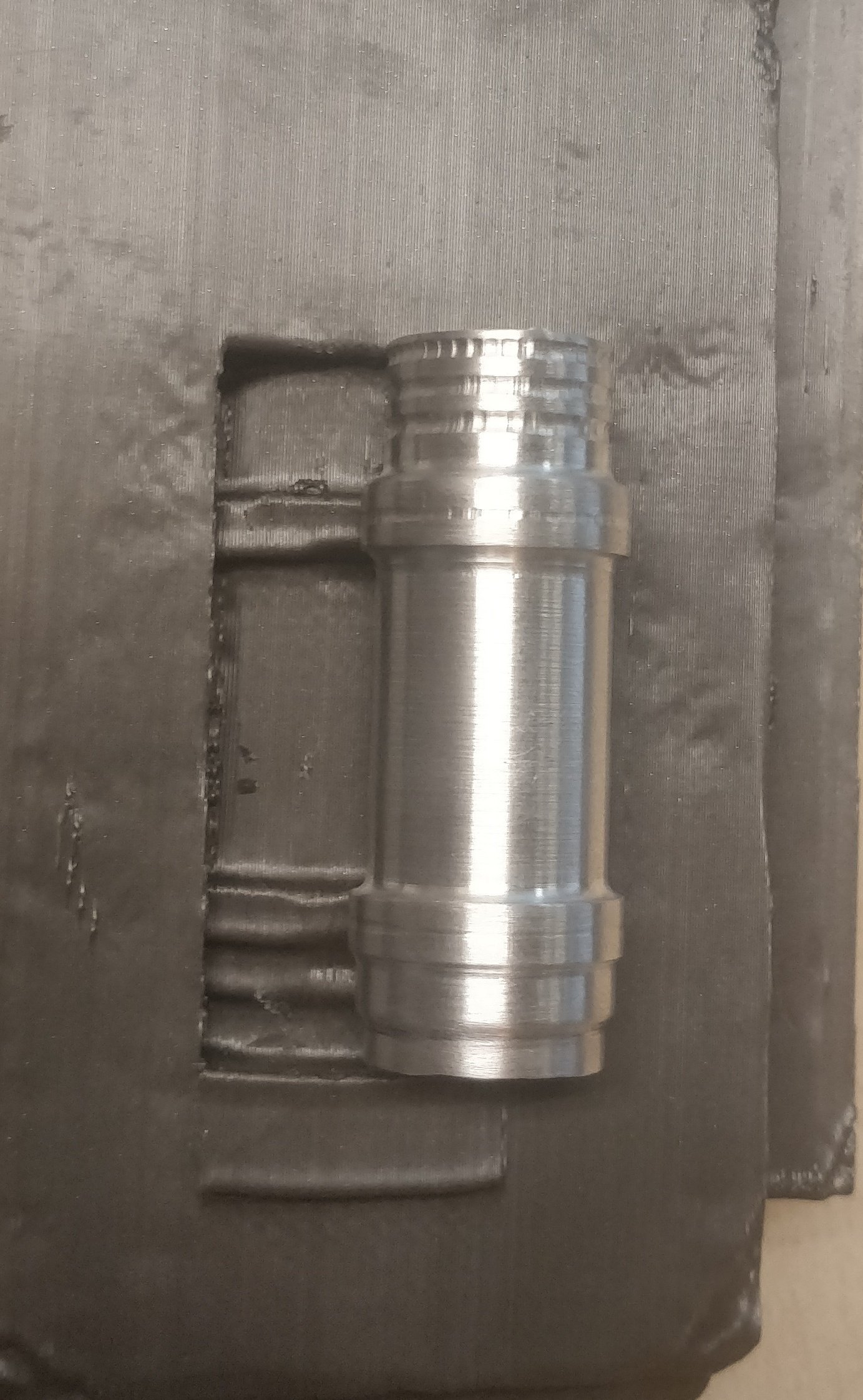

das Vollmaterial ist auch gekommen, morgen wird dieses noch gefeilt, gedreht und eingebaut, dann ist der Aufbau fertig.
In der früh habe ich mich gleich an die Drehbank gestellt und das Teil für den Aufsatz gedreht
Vergleich
eingebaut

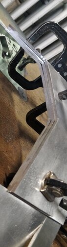

Fasen an die vierkant Teile geschliffen
verschraubt und Battledamage abgezeichnet
Die Schraube ist später nicht mehr sichtbar, da der Schlauch dort verschraubt wird
Frontansicht
