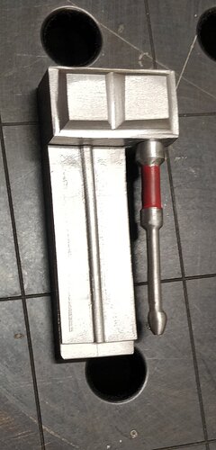

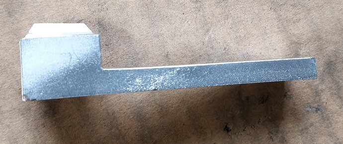

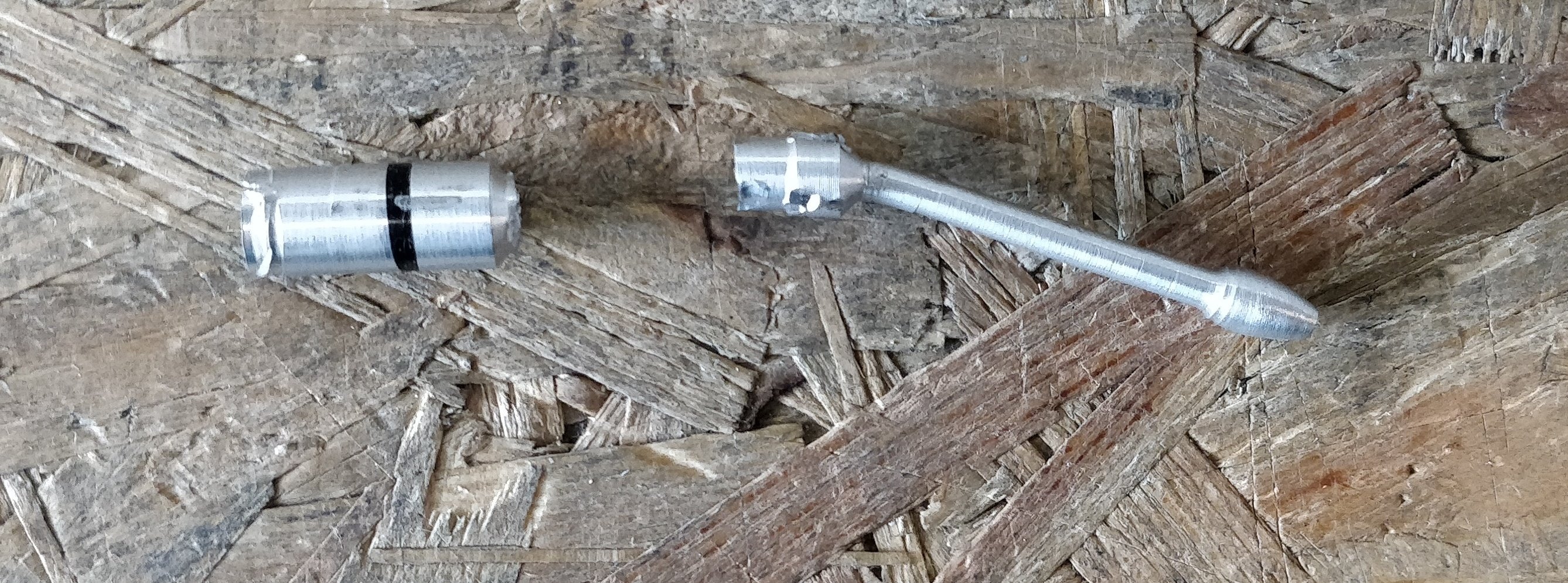

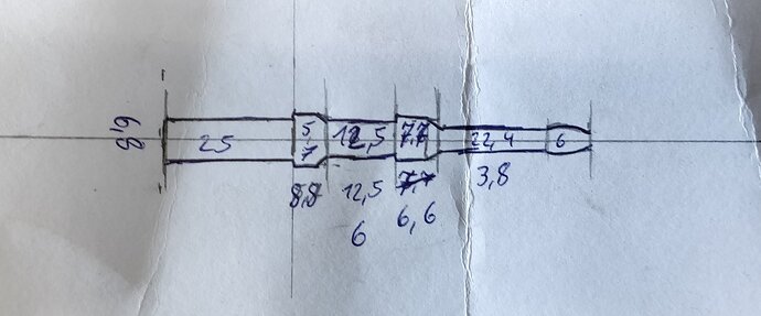

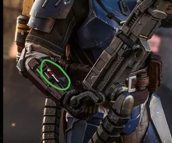

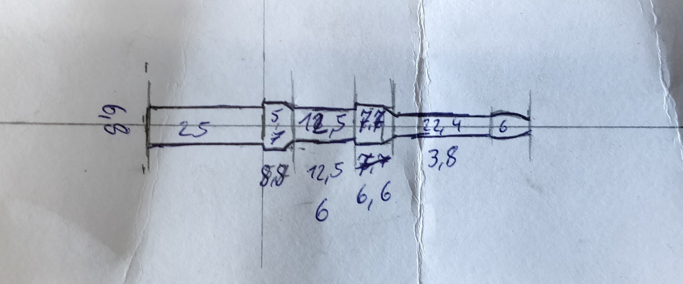

Nun ging es mit einem weiteren Drehteil für die Gaunt weiter
Jaro hat mir dieses Teil zwar gedruckt, aber 1. Ist es gebrochen und 2. aus Metall ist es immer besser
Zeichnung erstellen
Das erste Teil ist mir leider beim letzten Stück abgebrochen, da unsere Drehbank nicht die beste ist und eben nicht ganz rund läuft.
Versuch Nr 2 ist passabel und wird verbaut

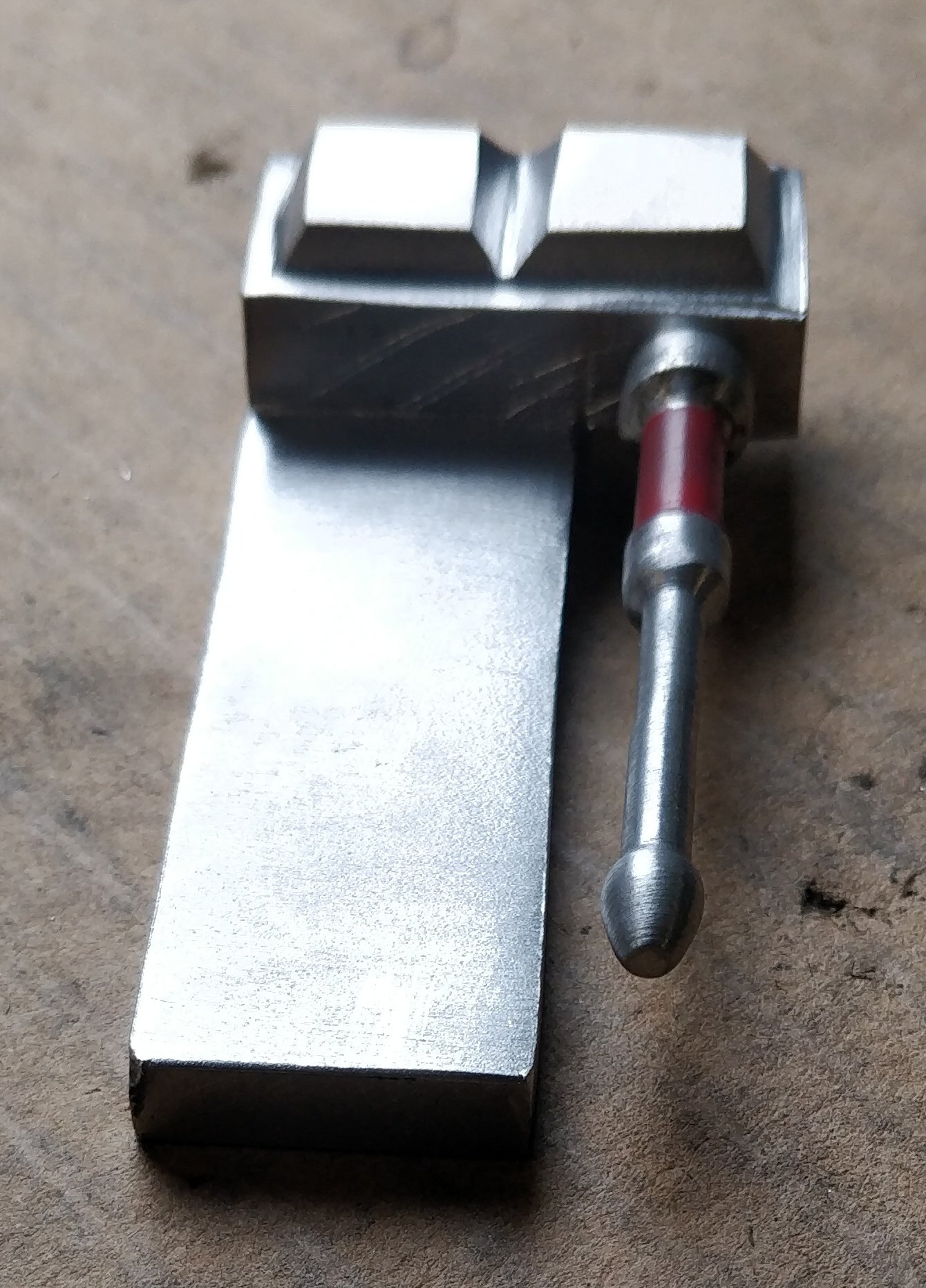

Der hinterste Teil ist nur zum montieren gedacht, verschwindet dann im Aufbau und wird verschweißt
Sehr cool. :mrgreen:
Kann ja an Schatten und perspektive liegen, aber ist das alle mittig eine Linie? Sieht für mich etwas unrund also versetzt aus.
Nein, du siehst da richtig, wie gesagt unsere Drehbank läuft nicht rund, da kann es nicht wirklich 100% so werden, wie es werden soll.
:expressionless_face:

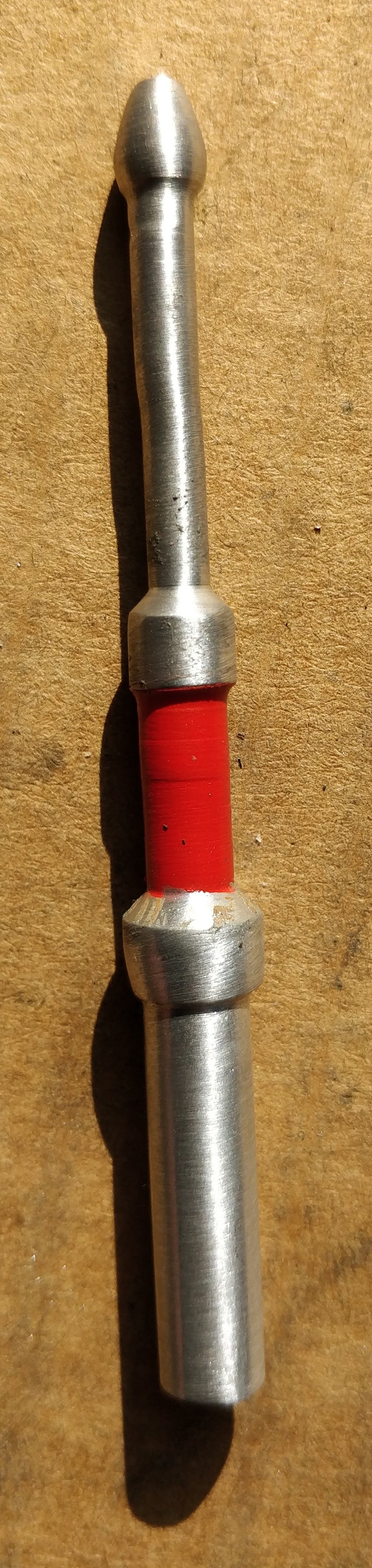

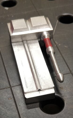

Das Drehteil hat Farbe bekommen

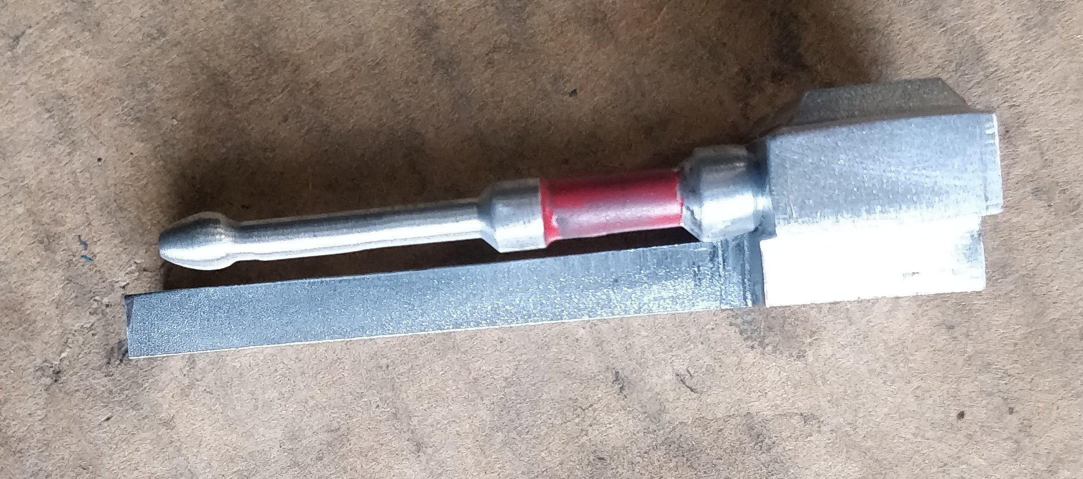

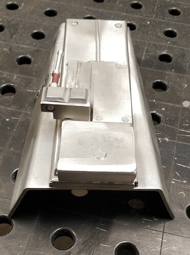

Heute ging es an den Aufbau, an dem das Drehteil dran kommt

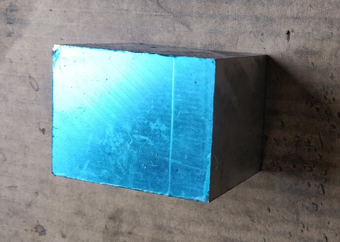

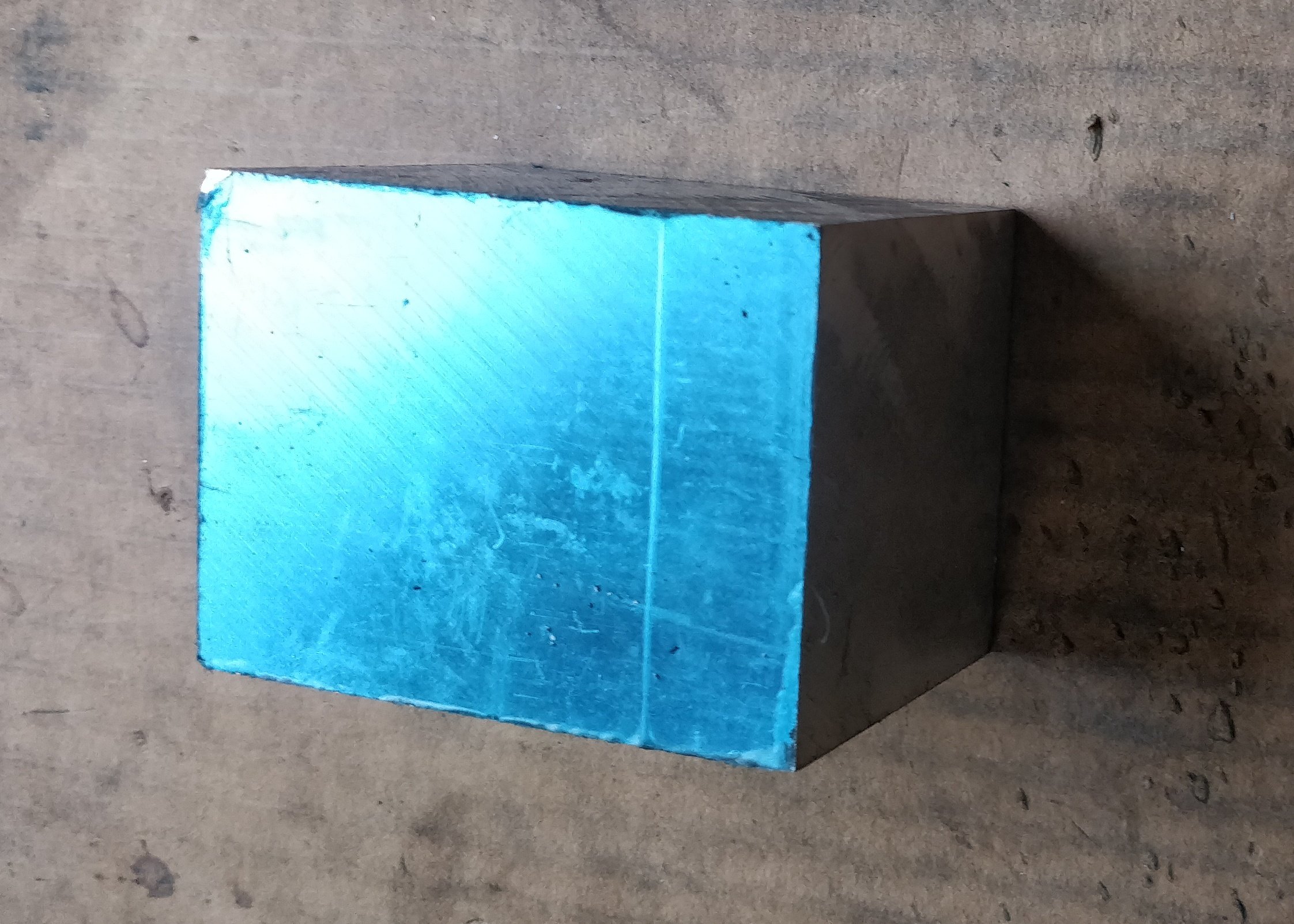

Rohmaterial war ein Alublock
Dann hieß es sägen und feilen

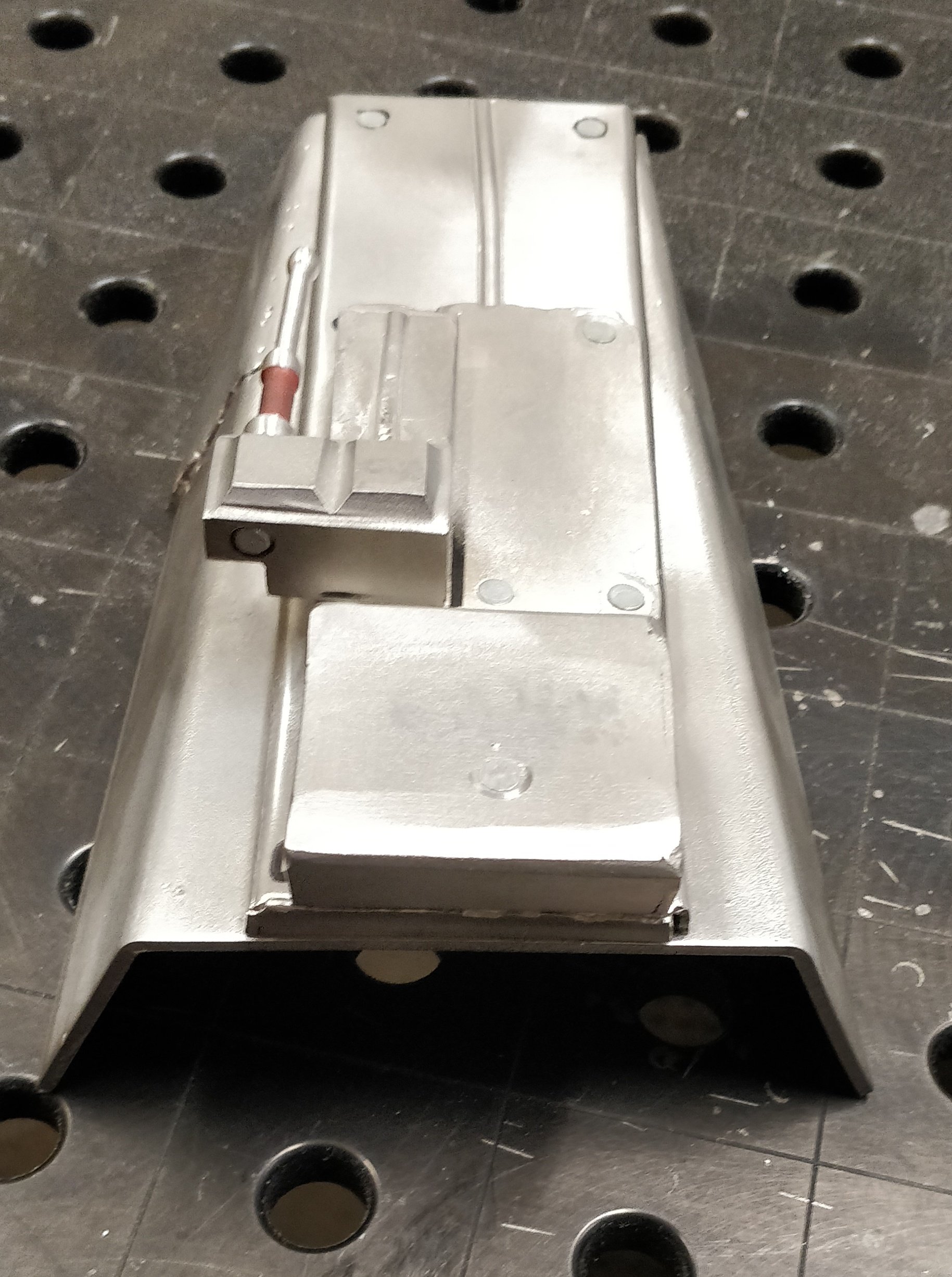

Mit Drehteil
Und zum Schluss noch ein 1,5mm Blech mit Sicke drauf
Fehlt nur noch der Rest vom Aufbau

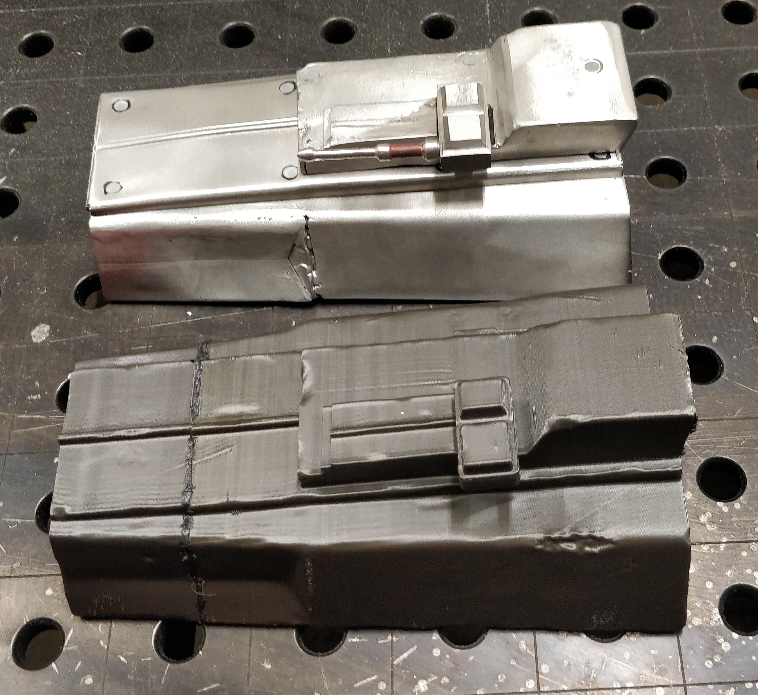

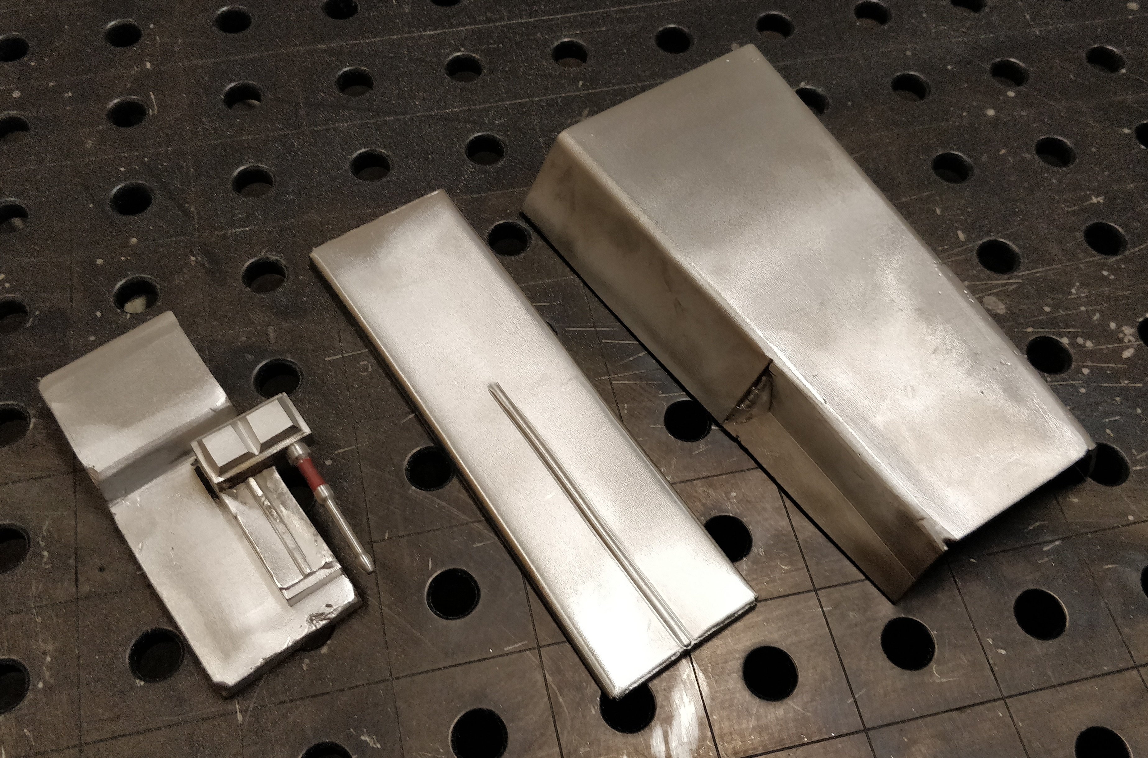

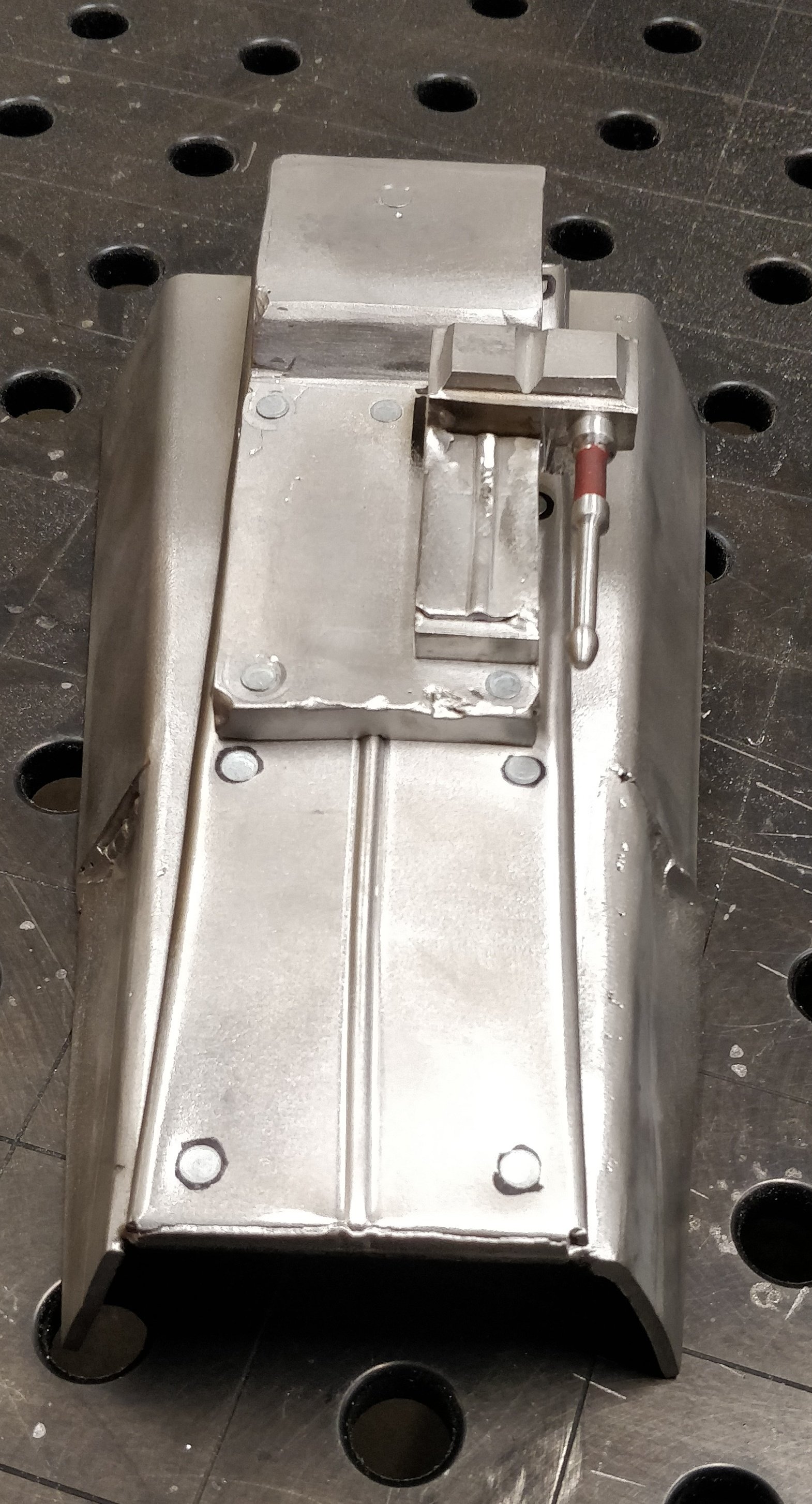

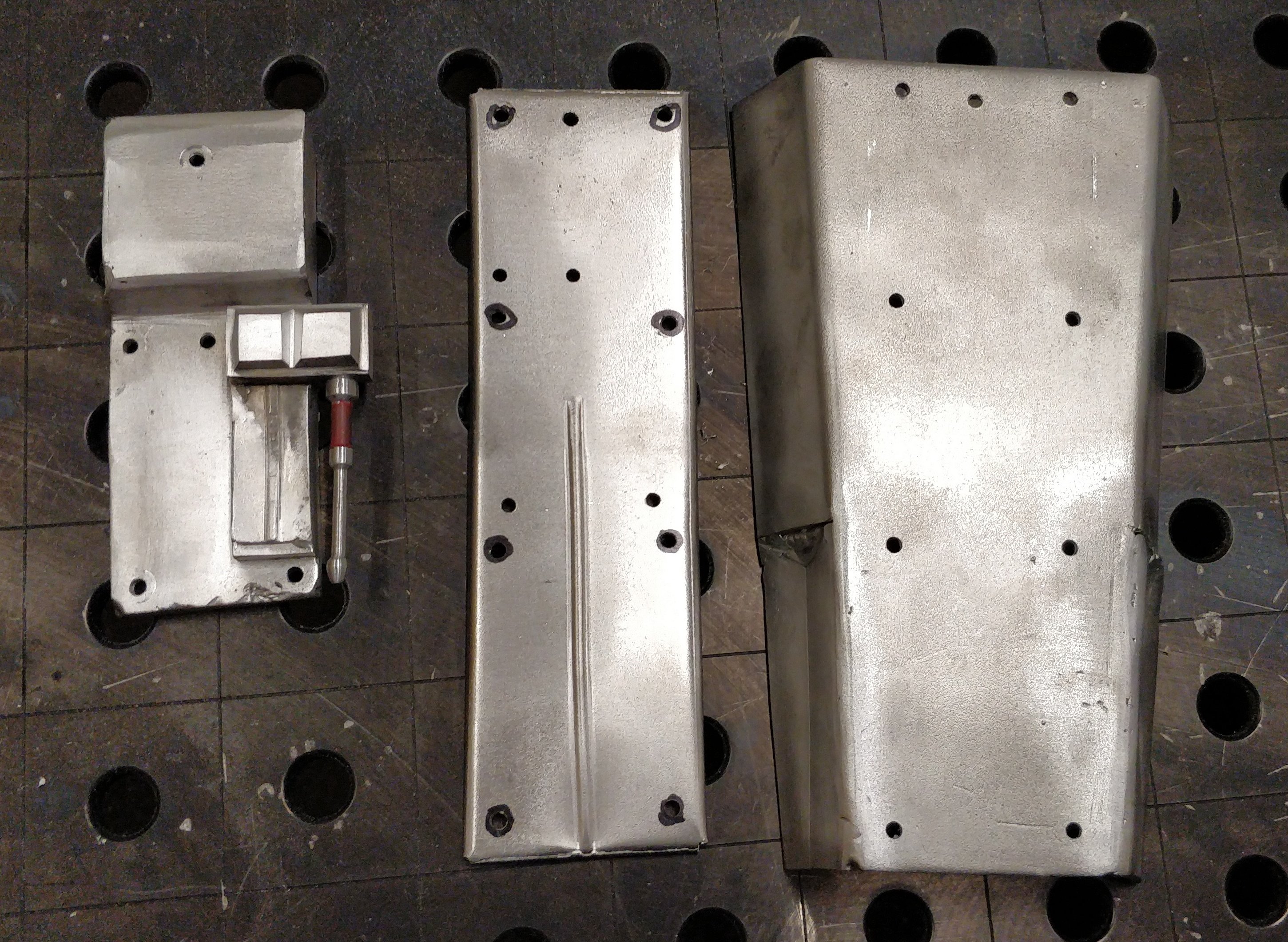

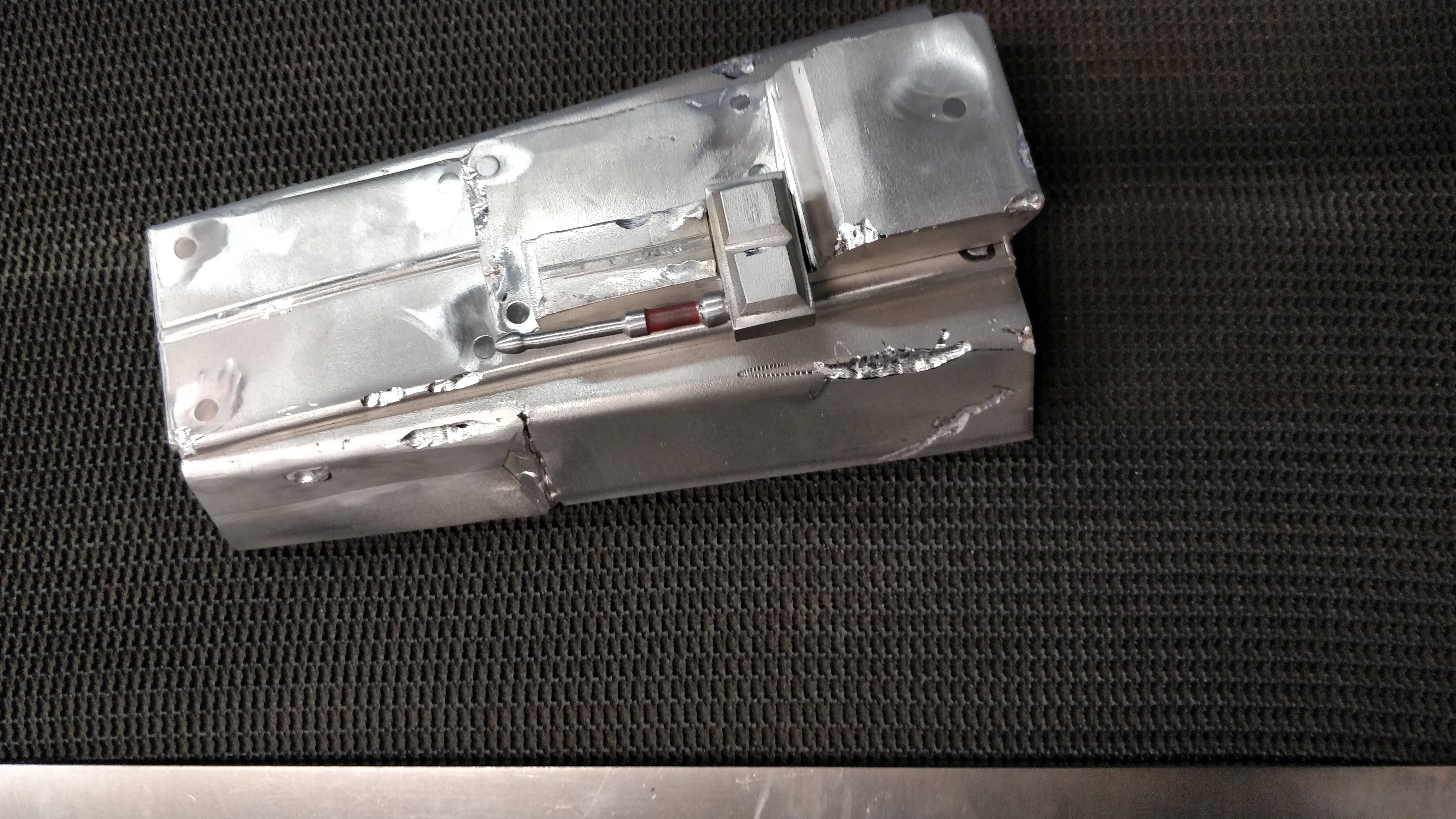

Gestern und heute habe ich Gas gegeben :grin:

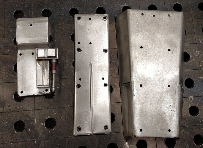

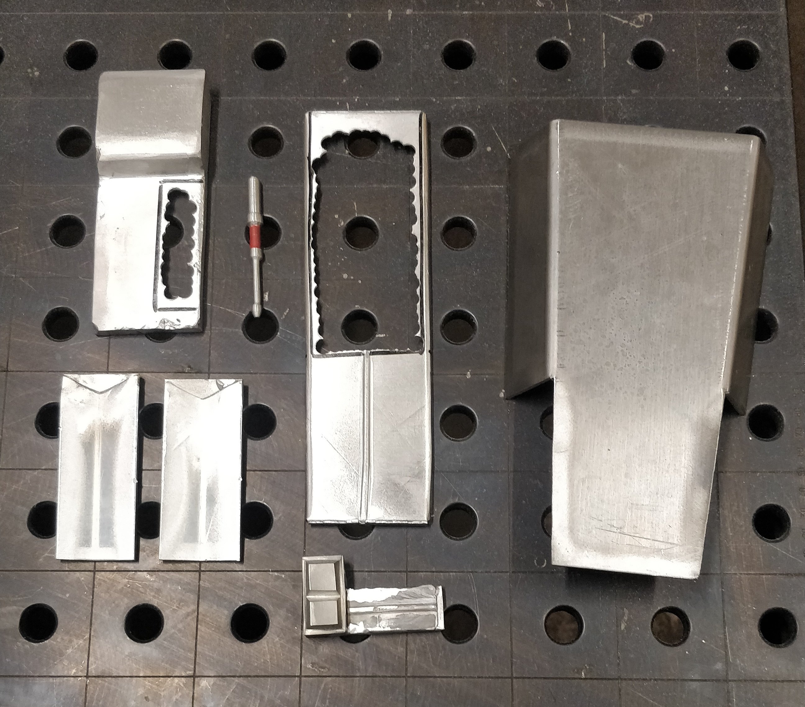

Die restlichen Teile der ersten Oberschale geschnitten und gekantet
Schweißen, bürsten und das Mittelteil nochmal neu machen
Löcher für Bolzen bohren
Und zusammenbauen

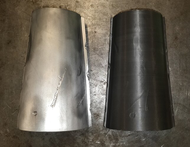

Vergleich mit dem gedruckten Oberteil
Battledamage fräsen
Saubere Arbeit.
Bis auf ein paar Kleinigkeiten hast du den 3D-Druck super getroffen, beeindruckend
Sehr schöne und saubere Arbeit.
Sieht echt klasse aus.

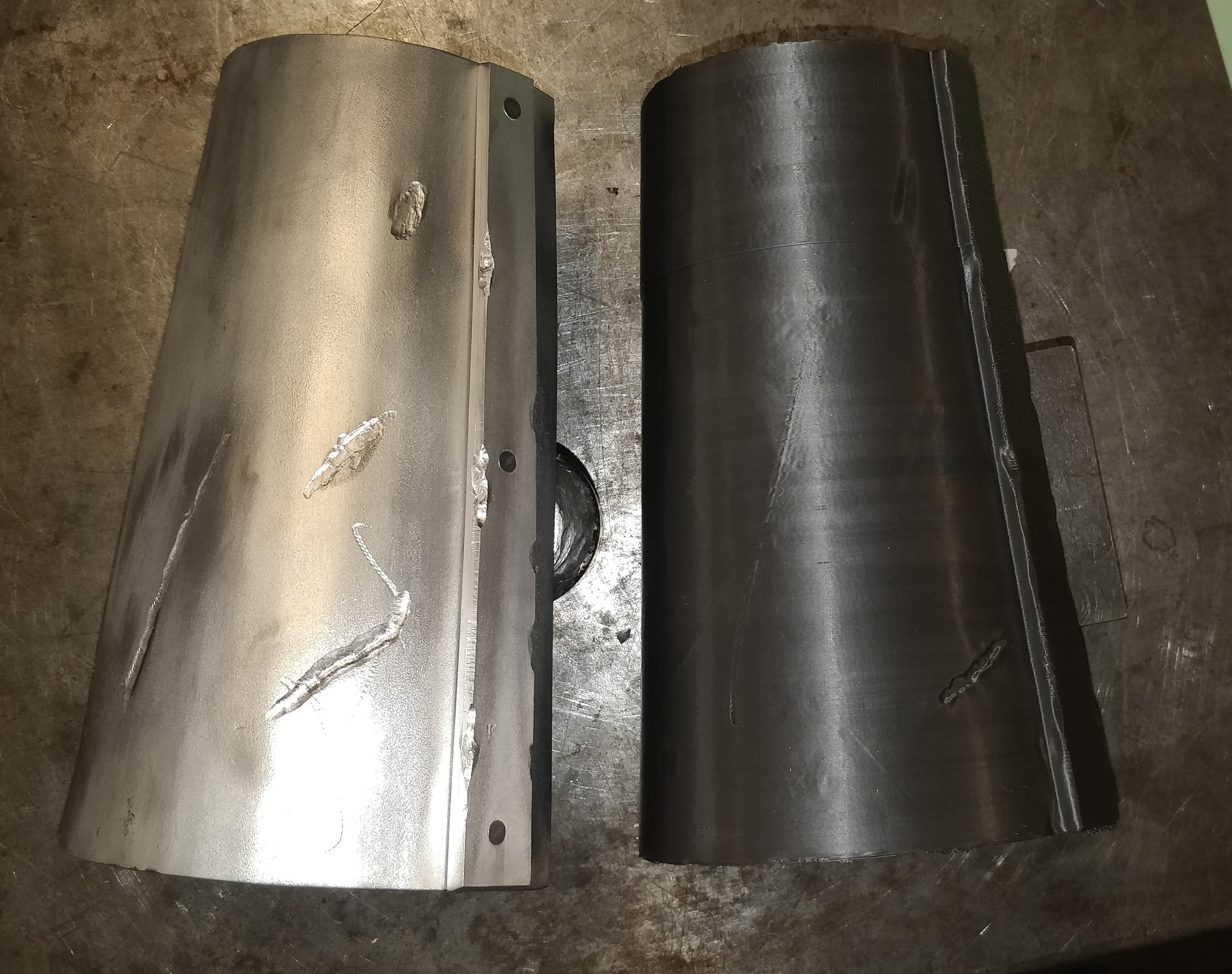

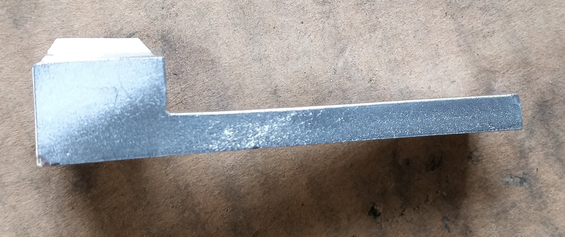

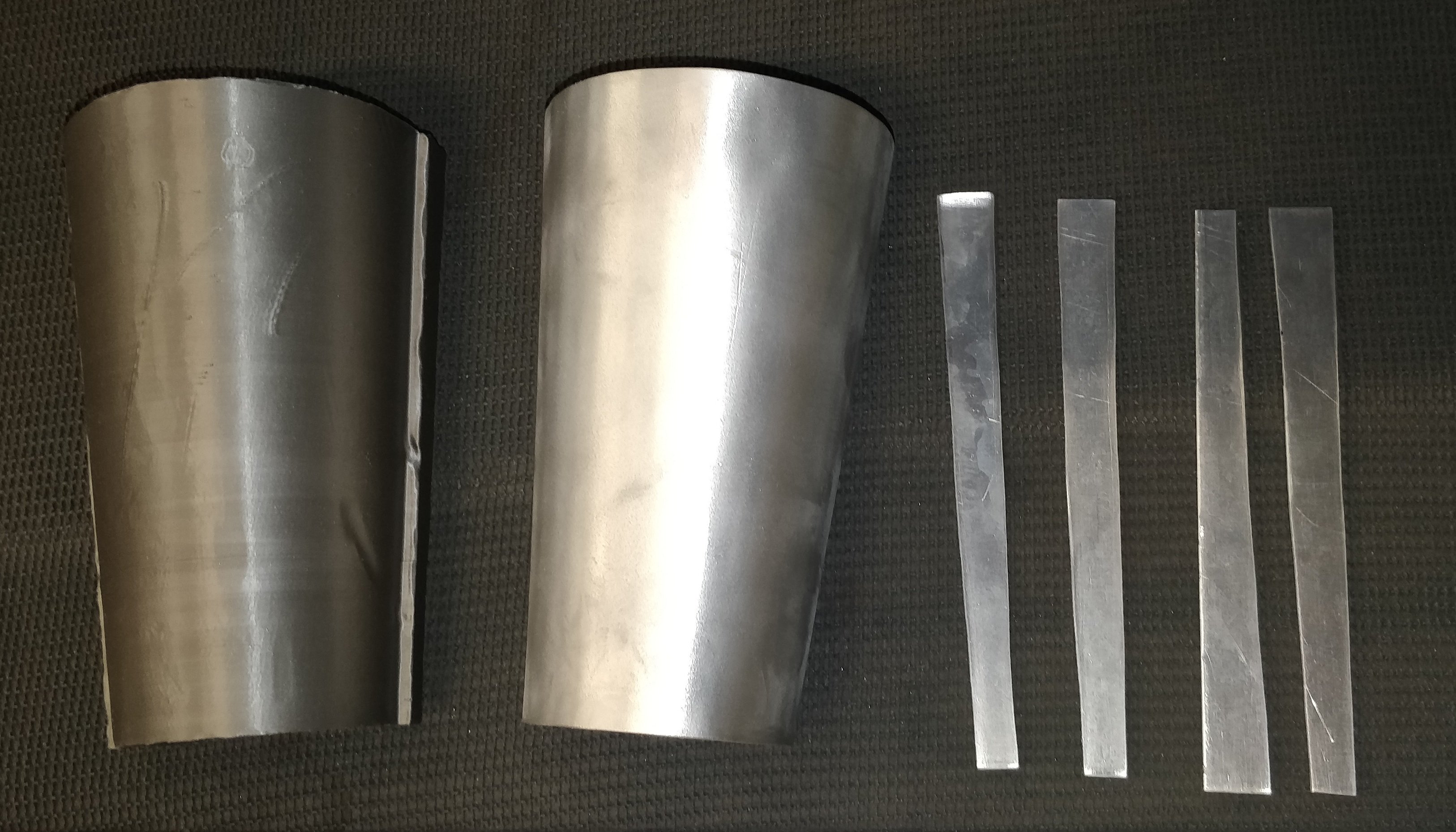

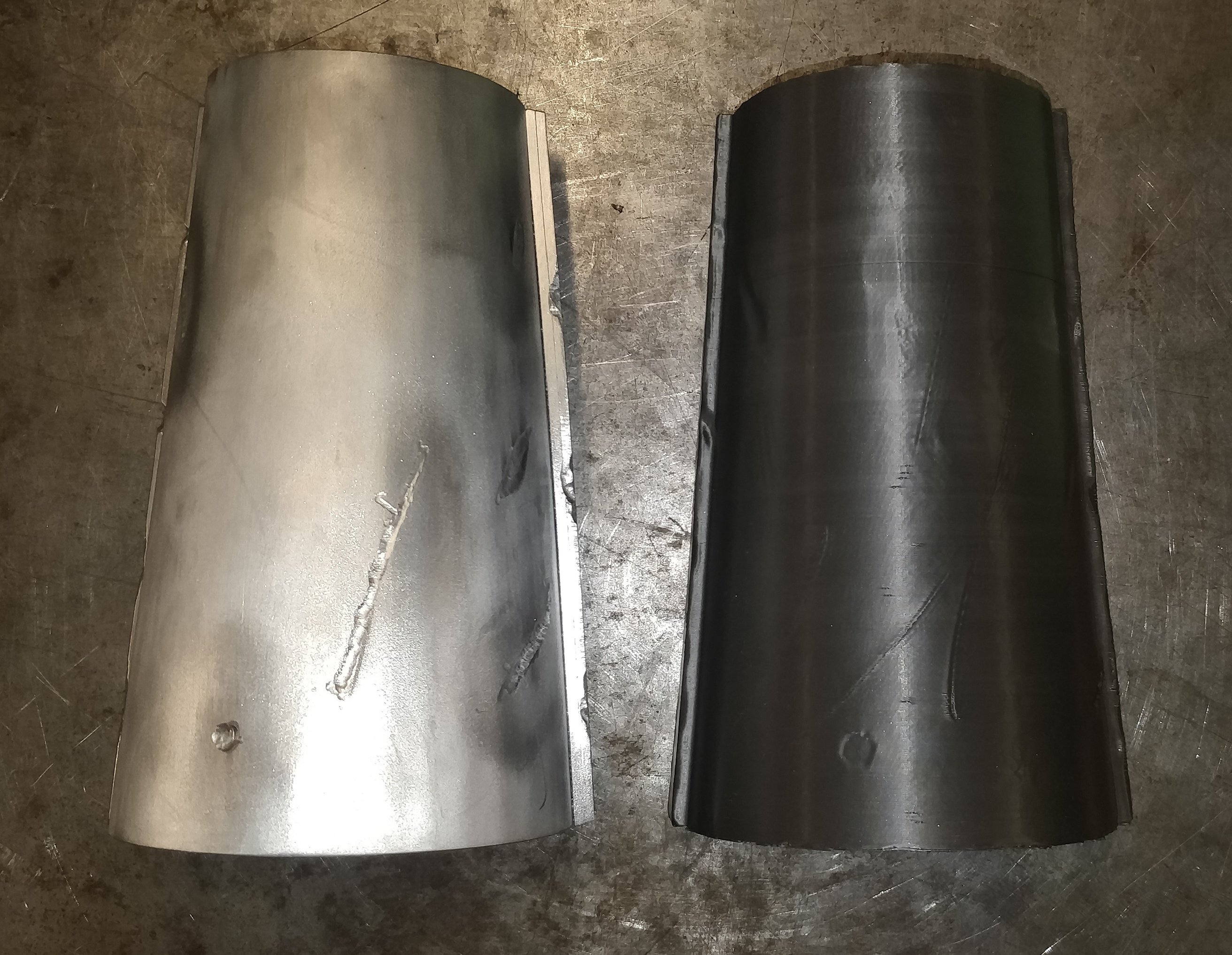

Und es folgt die untere Röhre vom rechten Arm
Material 3mm Alu (war echt kacke zu biegen)
Ausschneiden und biegen
Seitenleisten schleifen, Löcher bohren, M4 Gewindebolzen einpressen, verschrauben, Battledamage und fertig

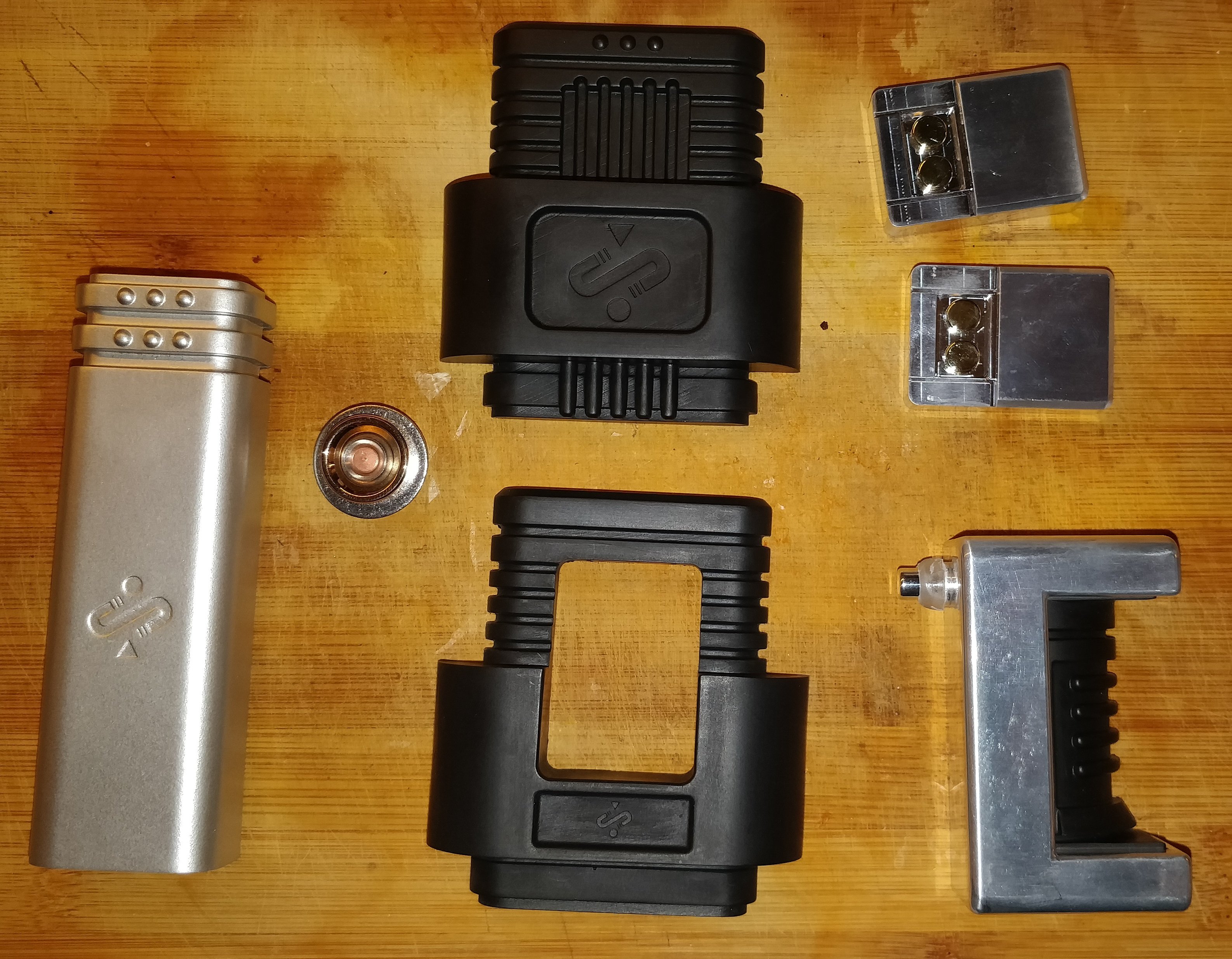

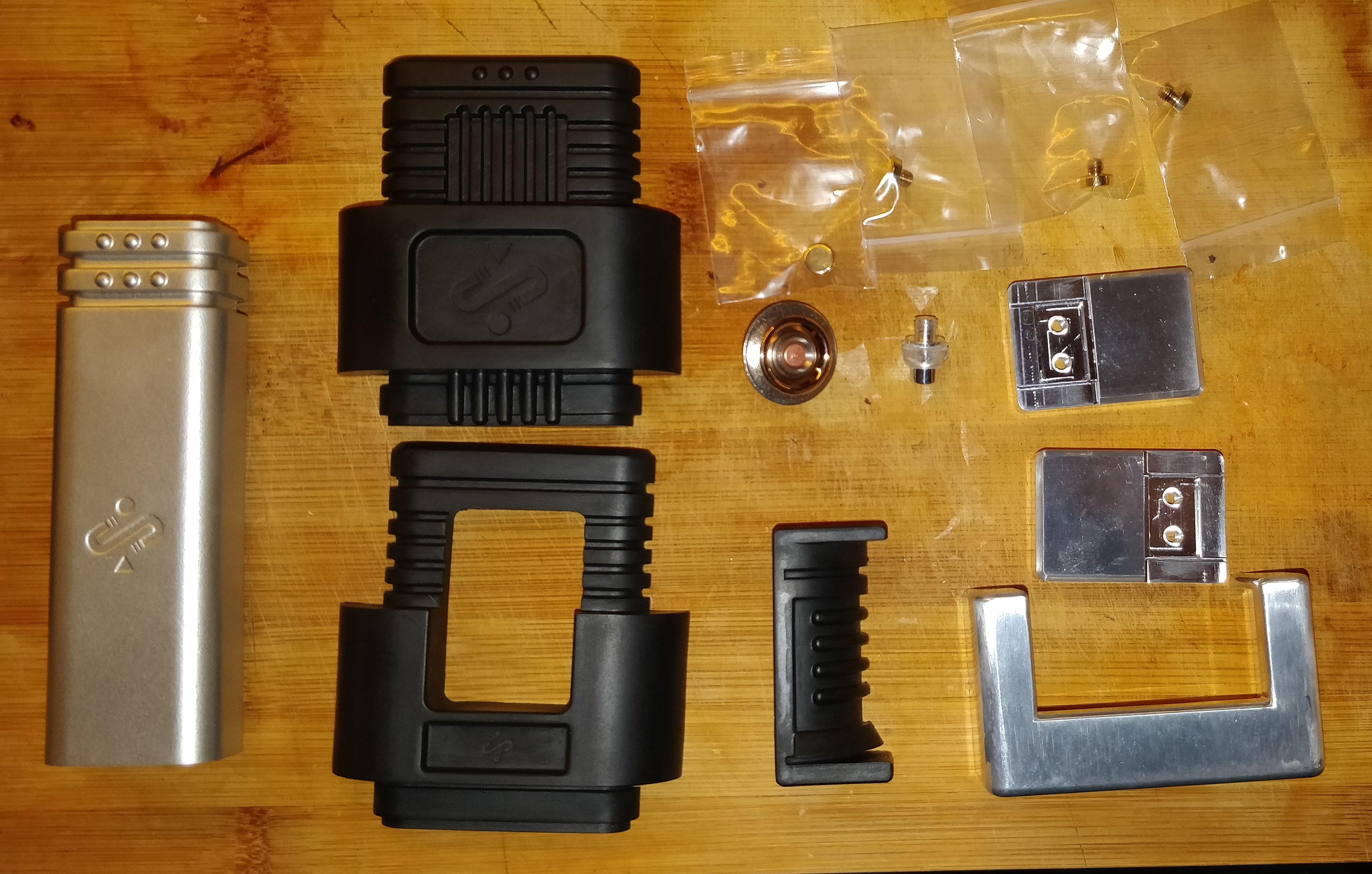

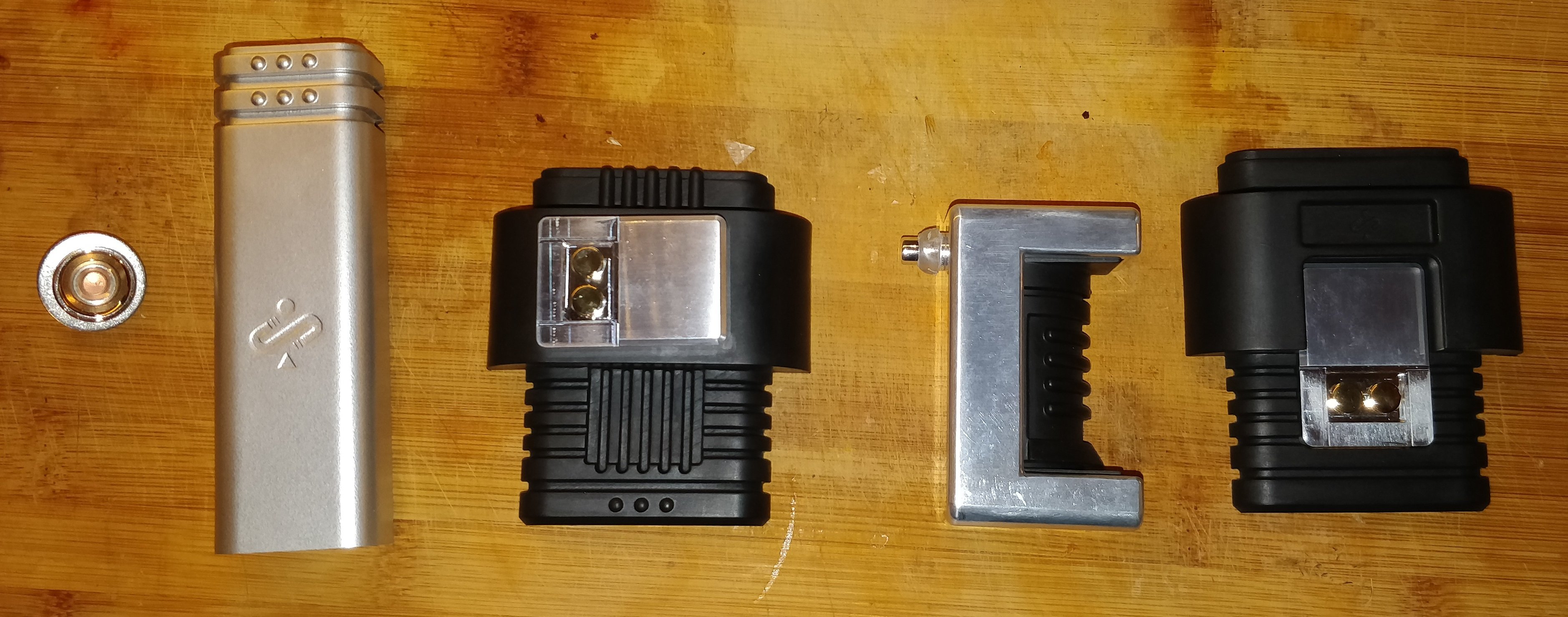

Heute kamen von JJ Industries die Greeblies für den Gürtel.
Die Teile sind aus Kunstharz, CNC gefrästen Alu, spiegelpoliertes Messing und Kupfer.
Die Einzelteile
Zusammengesetzt
