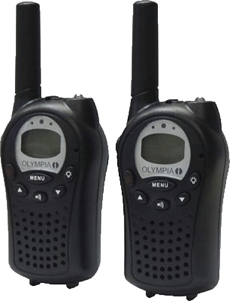

PMR Funkgerät Olympia 1120

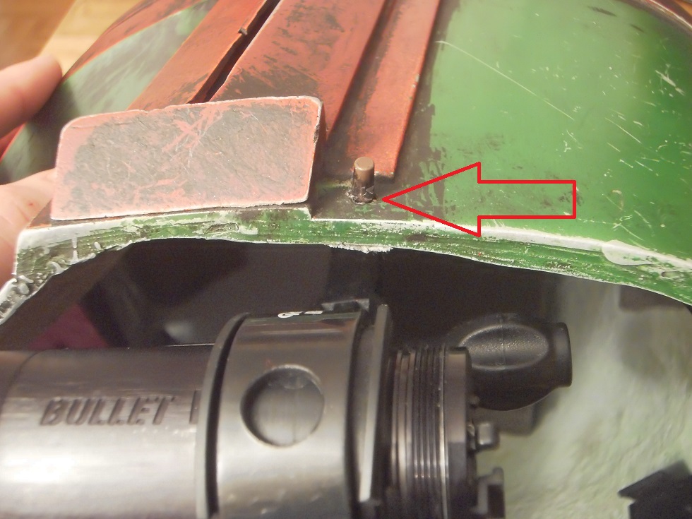

Bohre hinter dem linken Earcap ein kleines Loch für die Sprechtaste, welche du an das andere Ende des Kabels gelötet hast.
Klebe in das Loch den Druckschalter, achte darauf, dass man ihn noch drücken kann.
