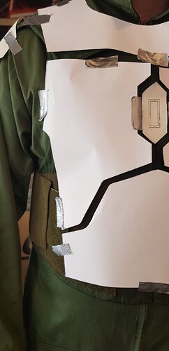

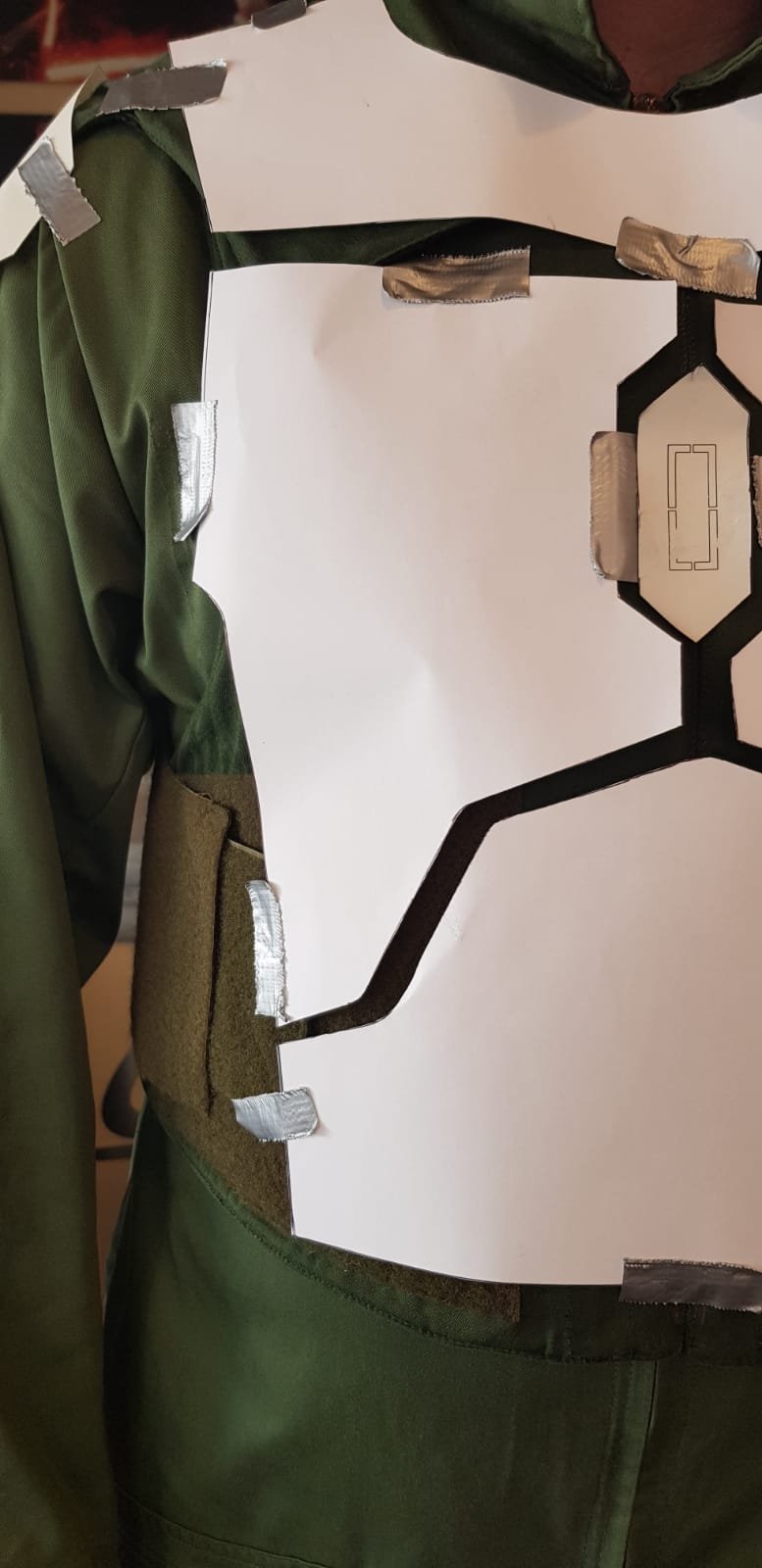

So, erneute Anprobe mit Weste und verlängerten Platten für den Torso.
Sollte jetzt soweit passen denke ich, oder?
Ich denke das haut hin. So platt wäre es zwar jetzt minimal zu lang, aber durch das abkanten sollte das alles dahin rücken wo es hin soll.
Von mir grünes licht. Aber warte mal noch ein paar meinungen ab. Oder bis ich mehrere likes hab. ^^
Danke Adenn…
Das passt so, Prometheus , durch das Abkanten geht das etwas minimal zu lange sowieso zurück und formt sich aus, sozusagen.
Mein Tipp für den Chestdiamond ist: Nimm das Metall doppelt, dadurch kannst du das eckige im Inneren besser ausschneiden.
Was genau meinst du mit das Eckige im Inneren Karn?
Im Inneren des Chestdiamond befinden sich doch diese Eckigen Markierungen, die kann man rausschneidrn bei der ersten Platte und dann darunter die zweite Platte kleben oder schweissen.
