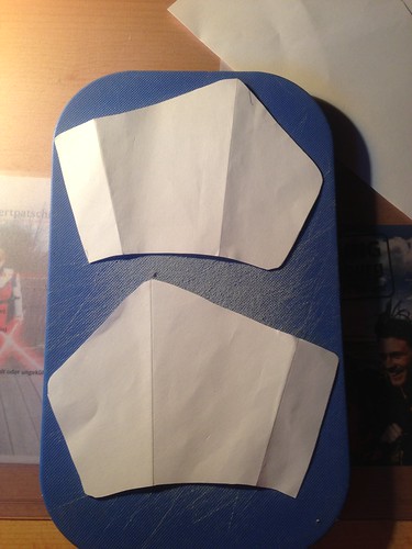

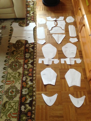

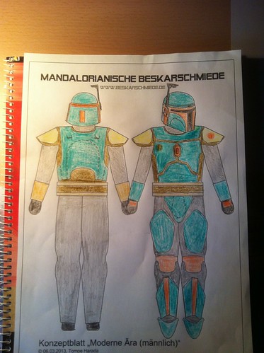

So die CE ist vorbei und wie versprochen wird ich mich mal an meinen Mando begeben :wink:
Das erste Bild zeigt meine Handrückenplatte, sie ist so ähnlich gehalten wie die eines Clon
Das 2. Bild ist mein Farbkonzept (das Türkise sollte eigentlich ein schönes dunkles Grün sein hatte nur kein Stift in der Farbe)
Und das letze Bild zeigt mal alles ausgeschnitten plus Unterarmplatte die ich selber entworfen habe

Also das farbkonzepot sollte funktionieren, wenn man sich das türkis dunkler denkt.
die handrückenplatte gefällt mir soweit auch gut.
bei der anordnung der teile liegt die rückenplatte falschrum. die schlitze sind fürs jetpack gedacht und gehören entsprechend nach oben. :wink:
und was sind das für dinger an den unterarmen? sollen das offene schienen werden? nicht dass es schlecht wäre, werde nur nicht schlau aus der ansicht. ^^
papp dir mal alles an eng anliegende klamotten und mach ein foto, dann können wir die größe checken. :thumbup:
Bevor du an den dingern weiter anlegst: Ein Hinweis.
-Die Schienbeine sind bei dir verkehrtrum ausgelegt. Die Abstufung mit der kleineren Seite gehört nach außen. - klingt komisch, ist bei Jango aber so.
-dasselbe gilt für die Oberschenkel - das ist allerdings noch sinnfreier und kann im Zuge von Holstern und taschen eh vernachlässigt werden oder Kurz: ist das ding gebogen fällt eh keinem mehr auf wie sie richtig rum gehört. ^^
-Bei den Knien natürlich das verschnörkelte Teil nach außen ^^
-Rückenplatte gehört vertikal umgedreht. Ist dir vielleicht schon aufgefallen aber ich sags blos. Selbst die “Elite” läuft zu großteilen mit falsch gebogenen Rückenplatten rum und wundern sich warum die Nierenausläufer an die Schulterplatten stoßen und luftzug am Rücken haben. ^^
farbkonzept mit turkis klingt gut

Und nein Das Türkis soll ein ganz dunkles Grün werden, hatte nur kein ganz dunkel Grünen Stift
Das Grundkonzept schaut für mich gut aus. Die Farben müßte man im Gesamtbild sehen, wenn die richtigen Grüntöne feststehen. Evtl. kann man beim Lackieren einen Farbverlauf von grün auf dunkelgrün machen, was auch optisch gut wirken würde.

zum Thema Farbe: Die Schablone im “wie erstell ich ein konzepthred” ist als .gif gespeichert und ermöglicht es sie in MS-Paint zu öffnen und in wenigen mausklicks zu färben.
wenn du es genau haben willst. jede RAL-Farbe hat nen bestimmten RGB code ^^
dito: @ jedi heraldik
Farbmässig finde ich es sehr Ähnlich zu Boba, aber das heißt ja nicht schlechtes…
Aber das ist ehr Geschmackssache, da gibts glaub ich kaum was das nicht passt …
Wobei die Idee mit dem Farbverlauf von Atan auch ganz gut klingt… (sich das mal merken)

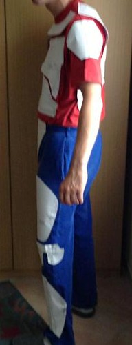

ich wird diese Woche mal bei Gelegenheit Bilder von den teilen machen wenn ich sie am Shirt mal aufgespannt habe.
Und was die Leder Stulpen angeht an den armen da bin ich noch am überlegen ob ich das leder vielleicht sogar weglasse, aber das entscheide ich erst später

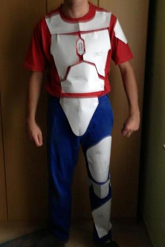

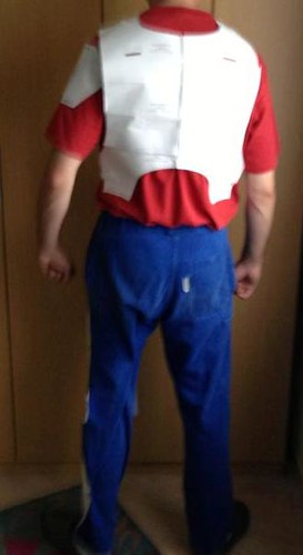

so ich hat heute mal zeit alles aufzustecken und ich weis Oberschenkel platte höher und tiefschutz tiefer :wink: kraken höher und Rückenplatte kleiner
'cuy,
Ich finde nicht, dass die ruckenplatte zu klein iSt. Ich finde euer die vorderen torsoplatten zu groß.
Der tiefschutz muss nicht zwangsläufig weiter runter, aber mit dem Rest weiter hoch hast du recht. :wink:
Tomoe hat da immet so schoke Anhaltspunkte mit Schlüsselbein und bauchnabel. Auf jeden Fall sollten die plaToten die wegung des arms nach vorne (zum ballern) nicht zu sehr einschränken. Das ist im moment glaub ich noch der Fall.

Bringst Du das Zeugs Sonntag zum Kaffeeklatsch bitte mit? Dann schau ich direkt drauf… geht schneller als mit den Fotos.
Dein Plattensatz mit den Modifikationen vom Sonntag

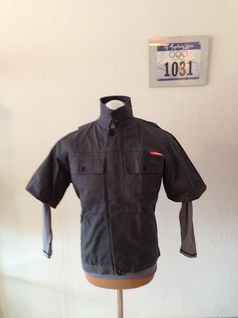

So es geht weiter ich hab mal wieder zeit gefunden
der unteranzug (keine weste) hab ich mal sowiet abgesteckt und will euch einfach mal das bild zeigen
weitere bilder folgen bald :slight_smile:

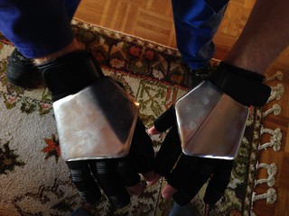

so jungs und Mädels weiter geht´s meine handplatten für die handschuhe hab ich mal soweit fertig
was sagt ihr dazu?
sieht jut aus. und die jacke auch. hatte ich vorher irgendwie übersehen. ^^
