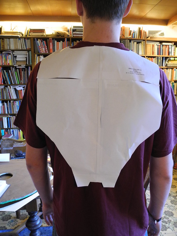

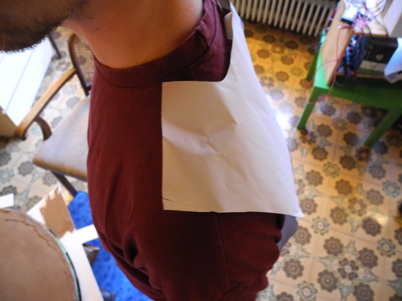

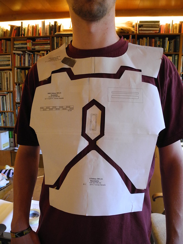

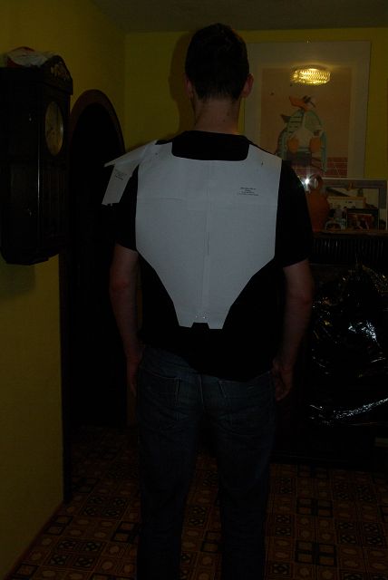

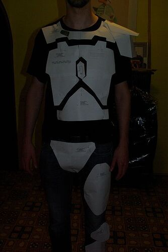

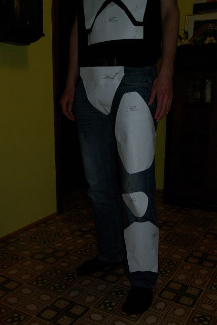

So hat n bisschen gedauert und teilweise ist das noch n bisschen schief, aber nachdem ich mir die Oberschenkelplatte im Oberschenkel befestigt habe war ich froh als ich Bilder hatte, hoff die reichen, wenn nicht kann ich schauen ob ich morgen bessere bekomm…
Wenn das so weit passt würd ich die größe in den Laserschnitt thread eintragen…
Gibts Helme eigentlicha uch inunterschiedlichen größen?
Ich denke, das passt so im großen und ganzen.
Brust- und Bauchplatten sollten für ein gleichmäßiges Spaltmaß noch hochrutschen. Wenn die Unterkante der Bauchplatte dadurch höher als der Bauchnabel endet, bitte nachmessen wie viel, dann strecke ich das noch.
Tips zur späteren Anordnung / Zusammenbau
Die Rückenplatte gehört weiter raufgeschoben. Der Halsausschnitt orientiert sich an der tiefsten Stelle am dicken Nackenwirbel. Was an den Schultern zu viel ist, wird gekürzt.

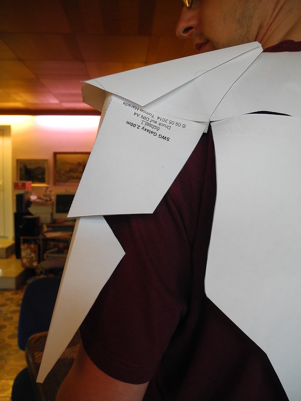

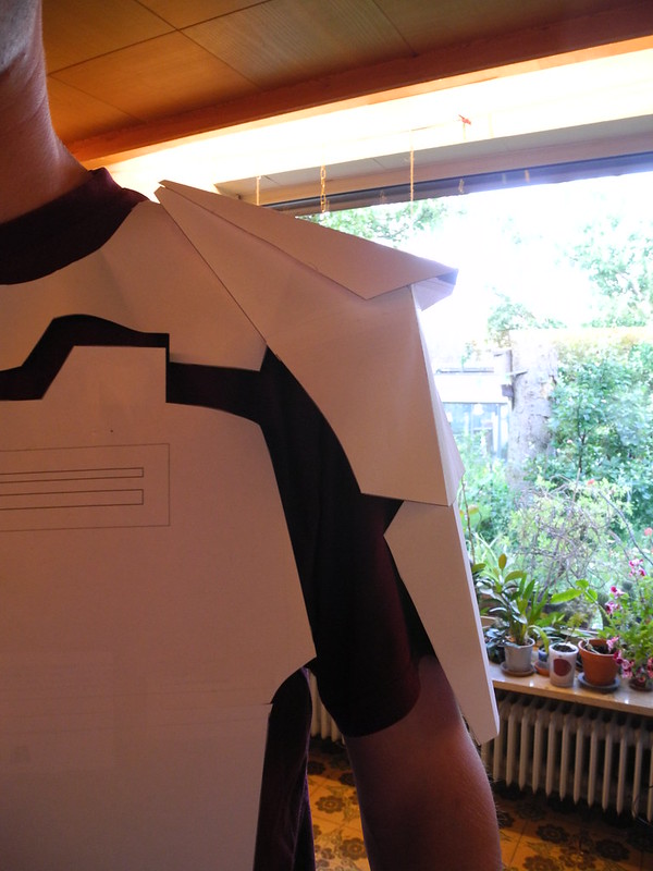

Die Achselplatten sind falsch angeordnet. Die kleine liegt auf dem Oberarm, die größere darüber auf der Schulter.
Beim Beinzeug kommt noch die kleine Platte über dem Knie, dann ist die Lücke dicht.

Bilder von der Rückenplatte werd ich morgen machen genauso wie Brust/Bauchplatten neu anordenen und ausmessen.
Ds die Achselplatten falsch sind hab ich schon festgestellt bevor ich die Photos gemacht hab… Werd dafür nochmal ein Bild machen (im endeffeckt galaxy Platte+den oberen teil wie er im Moment ist)
Die kleine Platte überm Knie hab ich wohl aufm Weg zum Bilder machen verloren… Kann davon auch noch mal n Bild machen, aber das hat so weit eigentlich gepasst…

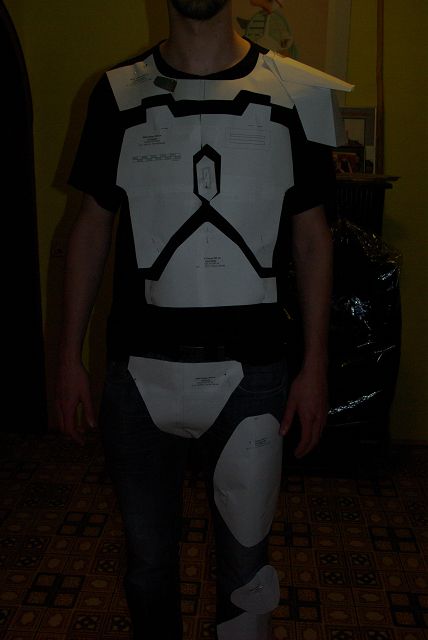

So hab jetzt mit Hilfe mal “gescheite” Bilder, mir ist dabei aufgefallen, dass gleichmäßiger abstand irgendwie nicht möglich ist sie Übergang Hals/Oberkörper in der senkrechten
und n bisschen von Oberkörper zu bauchplatte auch n bisschen…
Bauchplatte würde so wie sie im Moment sitzt direkt über Bauchnabel aufhören…
Rückenplatte kann man wohl 1cm kürzen was die Schulterpartie angeht…
Schulterplatte hab ich jetzt mal nach eigenem gusto zusammengebau, besteht aus einer großen Platte und 2 von den kleinen

Die Kragenplatte ist eigentlich zweigeteilt, damit geht die Abstandanpassung dann besser.
Die Länge der Torsoplatten passt gut, aber die Breite muss deutlich reduziert werden. ich denke nicht, das 1cm da reicht.
Beim Zusammenkleben der Achselplatte ist was schief gegangen. Der obere Teil gehört um 180° gedreht.

Ja irgendwie war ich schon dum, was die Kragenplatte angeht :smiley:
Hab mich die ganze Zeit gewundert warum die Spaltmaße nicht passend zu kriegen sind

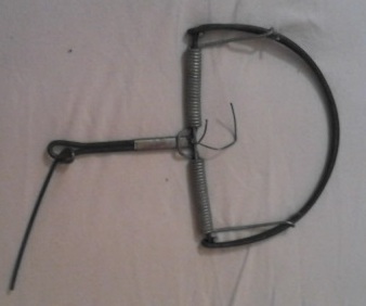

Aber was Accessoires angeht, hab ich mich mal n bisschen umgeschaut…
Das erste ist eine Rattenfalle aus Laos
