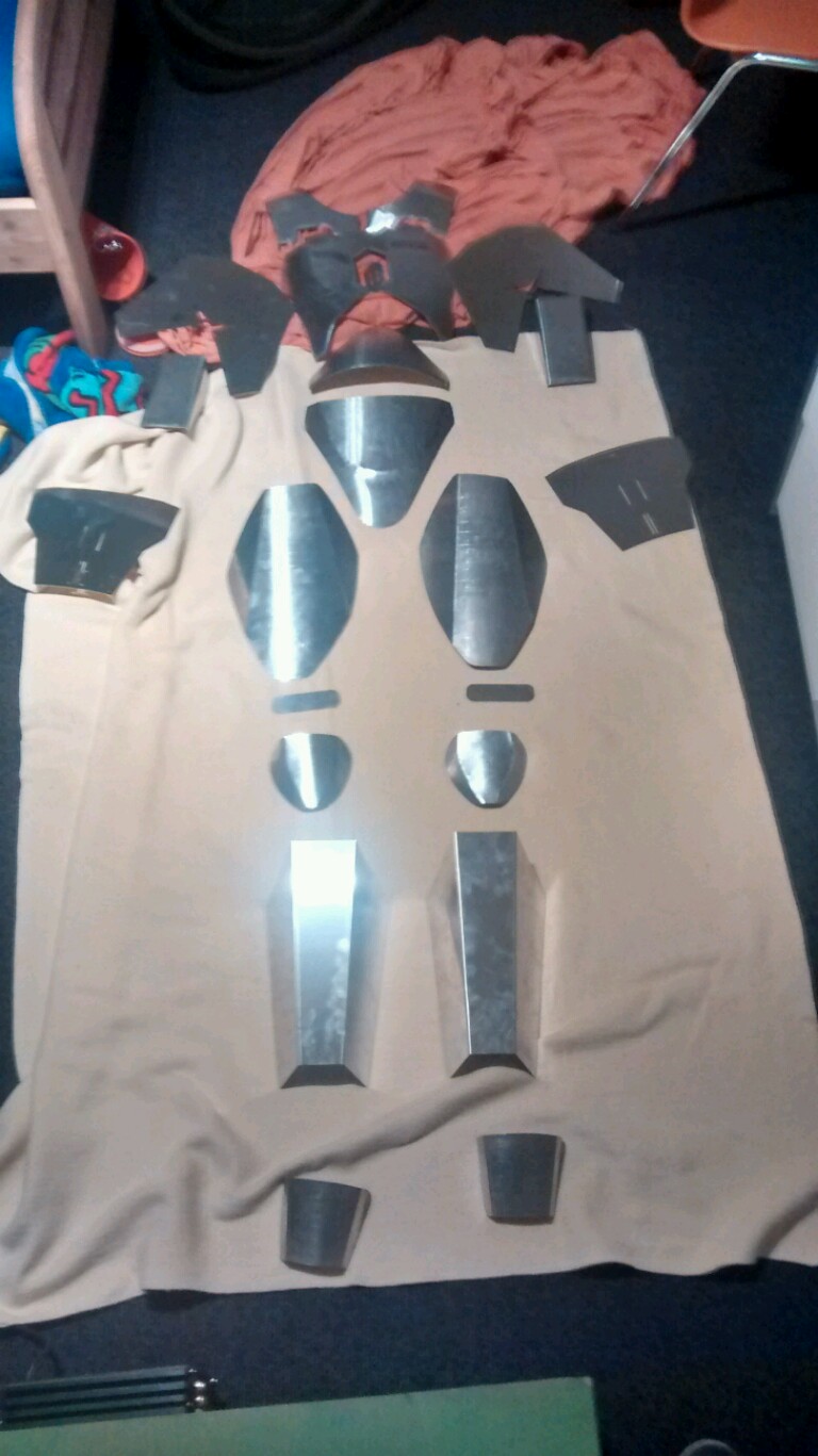

Roya, der Jäger (Einsatzbereit?)
Kleiner Überblick über die Teil
Sieht gut aus.
Zum Glück sind meine Platten auch da, sonst wäre ich jetzt dezent neidisch. :smiley:

K abgesehen von Unterarm und Eierbecher ist alles so weit fertig…
Bilder folge wenn ich mal Licht hab wenn ich nach Hause komm
Weste ist in Arbeit liegt aber daheim, wird über Weihnachten fertig gemacht
Eierbecher, weiß ich nicht genau wie ich den treiben mussund wie der Aufbau von der Armplatte ausschauen soll ist mir grad eben auch n Rätsel… Hat da einer von euch Bilder, reicht vom fertigen
thx

Hat einer von euch Plan wie man die Galaxy Armröhren zusammenbaut?
ist so der Punkt wos bei mir etwas hackelt…
Tomoe hat sie schon gemacht sonst niemand
Hab hier die von Kyr-Amud rumliegen.
Im Prinzip einfach: Oberschale hat einen Satz schlaufen der leicht nach innen gebogen wird (einfach schraubenzieher und leichten gummihammer nehmen)
Unterschale hat ebenfalls diese schlaufen.
Die sind dafür da das du ein Gummiband durchfädelst das dann beide Schalen zusammenhält und du nur reinschlupfst wie in nem Handschuh.
Der Clou bei Galaxy ist. Auf der Oberseite ist der aufsat für den Raketenwerfer oder was das auch darstellen soll. Den kanntest du gemäß der blaupause so, dass der aufbau mit den zähnen durch die Schlitze der Oberplatte passt.
Dasselbe gilt für die 2. Unterschalte mit den 2 großen rechteckigen aussaprungen. Die Zacken so arangieren das sie in die schlitze passen, durchfädeln und von hinten mit nem Hammer umschlagen das sie sich nicht lößen kann.
Die Aufsätze sollen die Schlaufen verdecken → deswegen ist es wichtig die Schlaufen nach innen zu beigen weil du sonst nicht mehr ansie raunkommst sobald die Aufsätze festgemacht wurden.
die beiden Unterschalen sollten natürlich die selbe Biegung haben. ^^
So weit ist mir das auch klar, nur hab ich dabei dann am Ende ein Teil übrig :smiley:
sieht man auf dem Bild das ich hochgeladen hab nicht so gut aber da ist noch so ein kleines Drum dabei, um das gehts mir Primär, da ich keinen Plan hab wo das hin passen kann…
Im Zweifelsfall lass ichs einfach erst mal weg ^^
siehst du diesen kleinen Hubbel vorna am unteren Ende der Amrschiene direkt vor dem Raketenwerfer aufsatz? :wink:
Auf deiner platte hast du 4 striche die vielleicht zu den 4 zapfen dort passen könnten ^^
Ja das kleine Teil kommt vorne hin, ist umständlich zum biegen
Tomoe hat eins gebogen das zweite Kyr-Amud (nicht hinbekommen) am ende hat er auf beiden Armschienen die Teile weggelassen
ah k hab mich nur n biscchen gewundert weil dei vorderen Schlitze genauso breit sind wie die an der Seite,
Danke werd mich dann mal dran hocken
