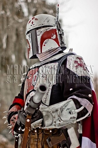

Hier mal ein paar Beispiele (ok - die letzten drei sind nicht ganz in Form … :open_mouth: )
Im prinzip spricht nichts gegen weiß auf dunkelblau. Und um Bedeutungen machen wir uns eh keine allzugroßen gedanken. :wink:
Das einzig problematische bei weißen platten ist, dass es schnell nach plastik aussieht, selbst wenn es metall ist. Da ist weathering und dreck dann noch mal extra wichtig.

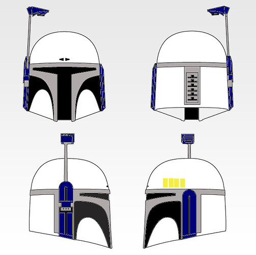

Kannst dich ja im Armypainter austoben, Vorlagen gibts am Ende des Beitrags, einfach mit Paint, gimp whatsoever ausmalen:

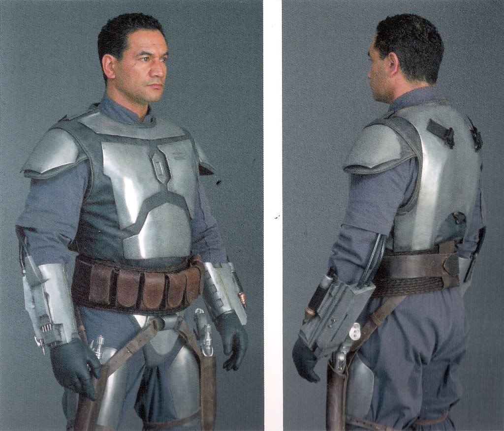

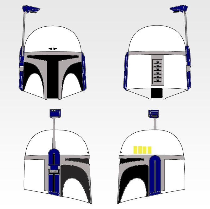

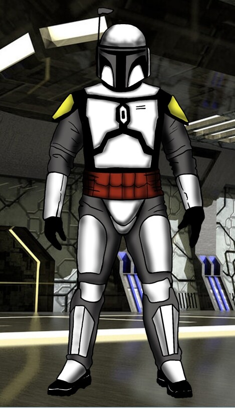

Zunächst mal zum Farbschema. Eigentlich wollte ich ja einen dunkelblauen Anzug, aber beim Bemalen der Skizzen fand ich es dann doch nicht sooo gut. Also mal rumprobiert und letztlich bin ich bei dunklem grau gelandet.
Für den Helm werde ich dann aber wohl etwas blau und gelb verwenden.

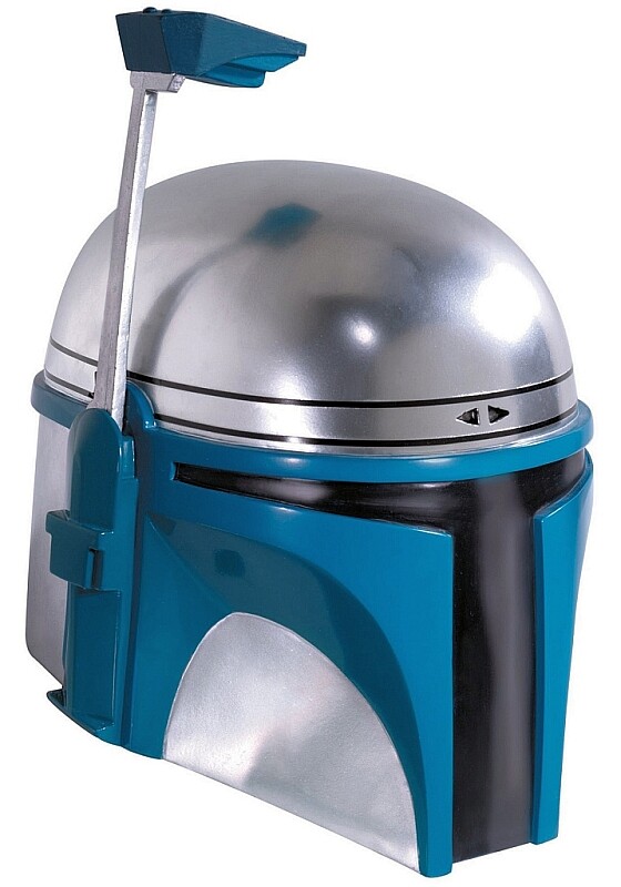

Als Helm habe ich mir den Rubie`s besorgt - bei 50 EUR kann man erst mal nix falsch machen und das Bild sieht erst mal gut aus.

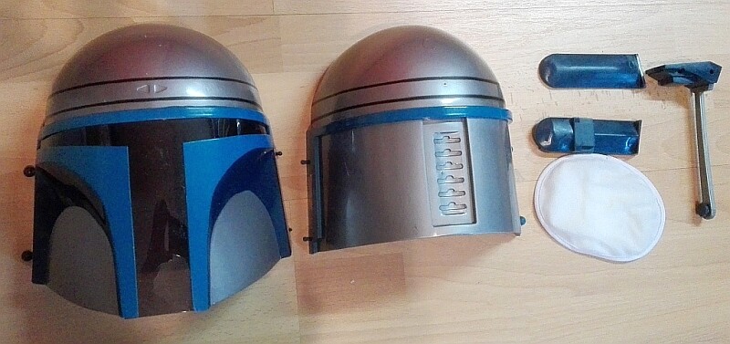

Geliefert werden zwei Halbschalen, die über Steckverbindungen aneinander gesteckt werden können. An den Seiten sind jeweils Halbkugeln, die genau aufeinander passen und so zu Kugeln werden. Die Seitlichen Abdeckplatten werden hier aufgeklipst. Für den Kopf ist innen ein kleines Polster vorhanden. Die Zielvorrichtung kann gut befestigt werden und hat eine Rasterung - sie klappt auch runter bis vor den Sehschlitz.

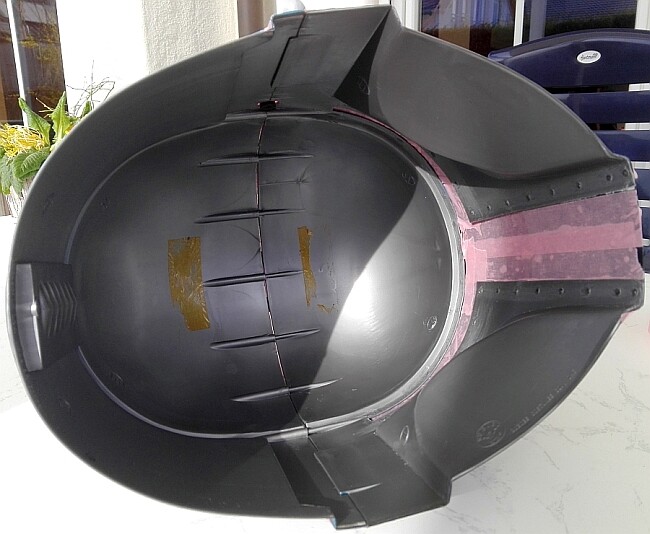

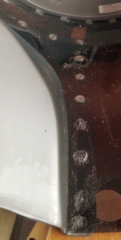

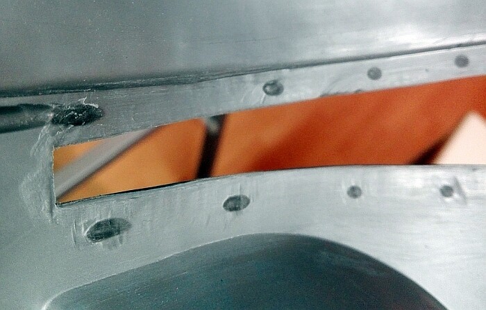

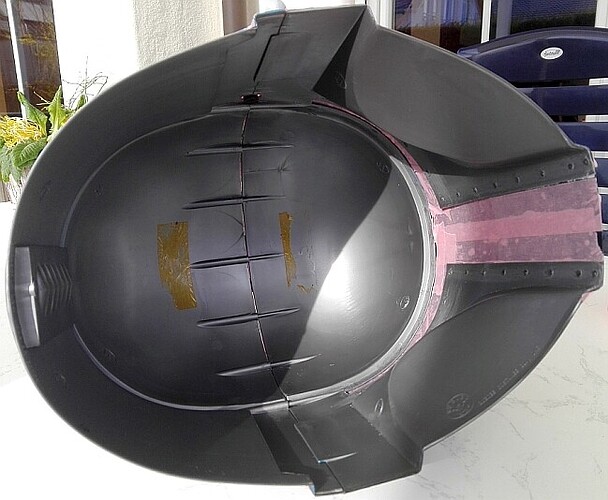

Von innen sieht man, dass das Visier mit vielen kleine verschweisten Stiften befestigt ist.
Diese habe ich mit dem Dremel vorsichtig abgeschliffen und so das Visier komplett rausnehmen können. Die Stifte habe ich danach ganz weggeschliffen, da das spätere Visier ohnehin eingeklebt wird.
Zusammengebaut zeigt sich beim Helm allerdings, dass das Passgenauigkeit nicht so dolle ist. Es entsteht ein ordentlicher Spalt und auch die Zapfen hinterlassen in der Helmdecke Dellen.

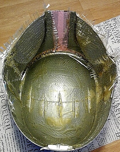

Das Helmmaterial ist insgesamt stabiler, ca. 1mm starker Kunststoff, der komplett silber gefärbt ist. Durch das Entfernen des Visiers wurde die Frontpartie aber enorm wabbelig. Um dem Ganzen mehr Halt zu geben, habe ich mich entschlossen, den Helm innen komplett mit GFK auszugleiden. Für die Vorbereitungen habe ich zunächst mal das Visier außen wieder aufgeklebt, damit die Helmform sich nicht verzieht. Die beiden Schalen wurden ebenfalls verklebt.
Hier nochmal ein Bild vorher:

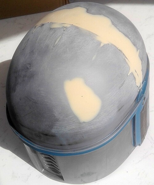

Und hier nach der Sauerei. Die GFK-Matte hatte ich zwar in kleine Teile geschnitten, aber das Gewebe war eigentlich zu grob, so dass die Ecken nicht schön ausgekleidet wurden. Insgesamt gab es aber trotzdem enorm Halt.
Nachdem die Überhänge abgeschnitten und der Sehschlitz wieder frei gemacht wurde ging es ans Spachteln, um den Spalt und die Unebenheiten zu beseitigen.
Nach dem Schleifen sieht man schon, dass hier einiges ausgeglichen werden musste.

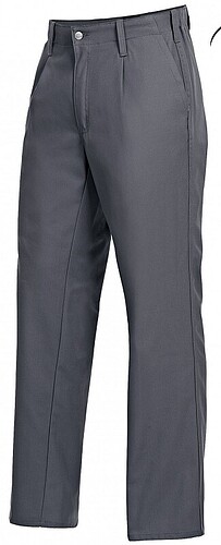

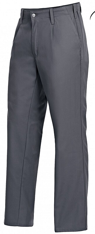

Hose und Jacke sind auch schon da. Ich hab hier bei der Arbeitskleidung von “BP” zugegriffen, die echt robuste Qualität zu vernünftigen Preisen haben. Das Material ist hier verstärkte Baumwolle + 35% Polyester. Die Hose hat einen bequemen Gummizug im Rücken, die Jacke muss aber noch ein Stück kürzer gemacht werden.

Die Jacke würde ich lassen und nur die Ärmel kürzen und den Kragen verlängern. ^^

Ich würd beim Farbkonzept den gelben Konrtast noch versuchen öfter einzubringen.
Gelbe Knie + Armschienen vielleicht. Oder ein paar Muster/Markierungen/Renn-Streifen hier und da
Ist die Jacke nicht ziemlich dick? Ich glaube dadrin kriest du im Sommer Schweißausbrüche.
Ich würde noch mal nach nem Shirt oder sowas gucken.
(MFH Herren US Taktische Soft Shell Jacke Schwarz : Amazon.de: Fashion)
Schwitzen tut man eh in Rüstung. Und das Problem ist, TacShirts und generell Militärzeug gibt es grundsätzlich nicht in Grau. Schwarz ohne Probleme, aber kein Grau.^^
https://www.amazon.de/gp/product/B06XF15LFB/ref=oh_aui_detailpage_o01_s00?ie=UTF8&psc=1
Nutzt besser sowas drunter.
kannst suchen ob du was dunkelgraueres findet. Im Sportbereich eher zu finden als im Militärbereich.
Wenn du die Ärmel bis auf die Oberarme kürzt und Armschienen trägst sieht man von dem Unterhemd nur im Bereich der Ellenbogen was → und ja, es sieht besser aus wenn der Ellenbogen enger anliegt als wenn sich der Jackenstoff, wegen des weiten Ärmels am oberen Ende der Armschiene aufplustert wie bei so ner Landsknechtjacke. ^^

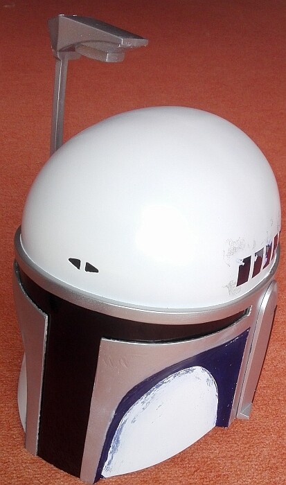

Der Helm ist mittlerweile weiter. Das Band um den Kopf und den Part ums Visier sowie die Seitenteile habe ich silbern lackiert - an den Wangen kam noch dunkelblau hinzu. Die Zielvorrichtung ist mittlerweile gelb/schwarz.
Innen habe ich einen breiten Streifen 1cm-Schaumstoffeingeklebt und ein altes schwarzes T-Shirt-Stück drübergeklebt. Die Abdeckungen links und rechts habe ich mit je zwei Schrauben befestigt. Die oberen Schrauben dienen gleichzeitig als Halterung für einen Kinnriemen, den ich noch aus einem alten Fahrradhelm hatte. Als Verschluss habe ich mir aber lieber einen gescheiten Motorrad-Helm-Verschluss geholt. Jetzt sitzt der Helm super bequem und fest.

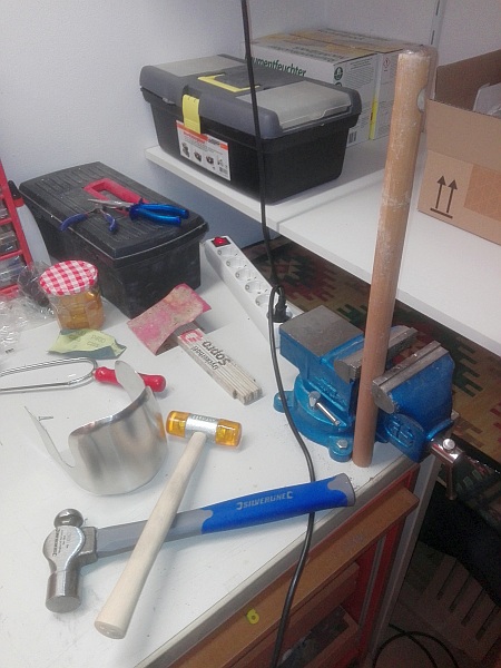

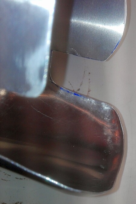

Heute ging’s zum ersten Mal ans “Lärmen”. Alu-Blech hatte ich ja schon geholt und als erstes habe ich mal die einfachen Teile für die Füße ausgeschnitten und gebogen - ging schon mal super.
Als nächstes waren dann die Knie-Teile dran. Erst gebogen und dann die Ränder umgedengelt. Ich hab dazu in den Schraubstock ein Stück alten Besenstil eingeklemmt und das Blech mit dem Kunststoffhammer bearbeitet. Auch das klappte überraschend gut.
