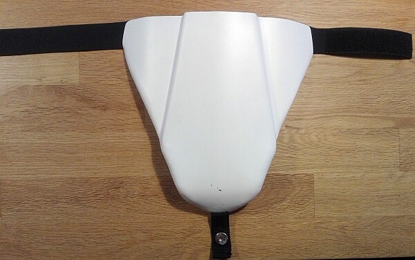

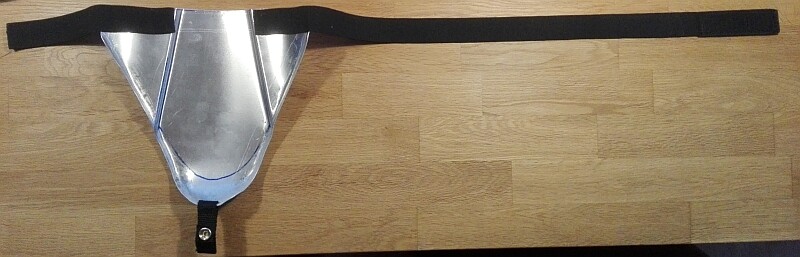

Heute war wieder nähen angesagt. Kennt ihr den Film Cast Away, in dem Tom Hanks auf einer einsamen Insel strandet und es nach ewigen Versuchen schafft, Feuer zu machen. Er tanzt da wie irre um das Feuer und ruft “Ich habe Feuer gemacht!” Genauso fühl ich mich gerade, denn “Ich habe Knöpfe angenäht - mit der Maschine!”
Die waren notwendig, da ich alte Hosenträger von 'ner Motorradhose verwenden will, um die Hose gescheit in den Schritt zu ziehen. Es sieht ja nix dämlicher aus, als wenn unterm Tiefschutz noch Hose rausschaut.
An den hinteren Teil vom Hosenträger hab ich mir auch noch ein Gummiband angenäht, das zwischen den Beinen nach vorne geführt wird. Dort kann ich es dann mit einem Druckknopf am Tiefschutz befestigen (und halt auch lösen, wenn der Schutz mal dringend nach oben geklappt werden muss …).
Hier der Tiefschutz von vorne mit dem Gegenstück.

Die ganze Zeit hat mir auch eine gescheite Befestigung des Schutzes im Nacken gesessen. Eigentlich wollte ich mir ja Alu-Laschen direkt am oberen Rand mit ausschneiden, die man hätte einfach nur umdengeln müssen, damit sie in einen Gürtel eingehakt werden könnten - eigentlich … Eingefallen ist’s mir wieder nach dem Aussägen, Knicken und Dengeln.
Jetzt hab ich mit einem gescheiten Kontaktkleber Gummibänder eingeklebt, die mit Klett verschlossen werden können. Mal sehen, wie das hält - ansonsten werden sie mit 83 Nieten festgetackert … !

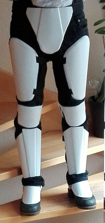

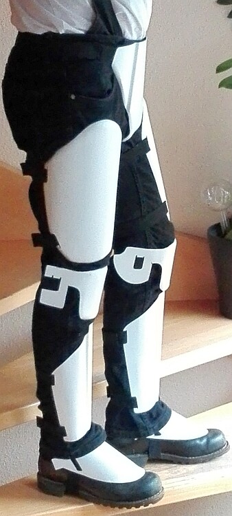

Bei dem Sauwetter (ja bei uns hat’s fast den ganzen Tag geregnet) ging es weiter mit vieeeel Näharbeit. Zunächst musste Flausch-Klett auf die Hose, damit die Beinplatten besser halten. Da die Hose als Röhre nur in eine Richtung nähen geht, hab ich mich im Zick-Zack das Band entlang bewegt.
Mit den Knieplatten bin ich aber echt unglücklich. Die sind unbequem und ich kann mich nicht hinknieen. der Abstand zu den Platten am Unter- und Oberschenkel ist zu klein - oder die Knieplatte zu groß. Ich schau mir das bei Euch in Grünstadt nochmal genau an - aber so lass ich das nicht.

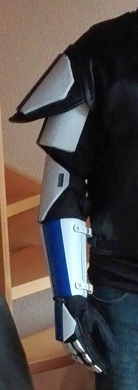

Dann ging’s heute auch zum ersten Mal an die Weste, die an den seitlichen Klettverschlüssen noch Verstärkung brauchte. Hier hab ich oben und unten zwei Klick-Verschlüsse angenäht - jetzt hält das auch gescheit.
Dann kam der erste Flausch-Klett für die Schulterplatten - durch 3mm Leder + Klett - braves Maschinchen - hat es super hinbekommen.
Mit Wste sehen die ganzen Armteile für mich super aus - ist aber bestimmt Geschmacksache.

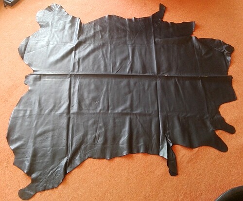

Die zweite Lederhaut ist auch gekommen - aus dem Tier wird dann das Kama und Keleinteile.

Zu den Knien: Ich würde sagen, deine Oberschenkel können noch ein Stückchen hoch und die Schienbeine sind entweder zu hoch oder eventuell auch nen Tick zu lang. Wobei ich mir ehrlich gesagt von den Bildern her nicht vorstellen kann, dass das beim Hinknien ein Problem ist, da vergrößert sich ja eher der Abstand zwischen den Platten.
Ich kenne beim Hinkien eher das Problem, dass die Knieteile zu schmal sind, da sich das Kniegelenk beim Knicken verbreitert. Übrigens hast du die Knie vertauscht, der etwas größere runde Seitenflügel kommt nach außen. :wink:
Für den Komfort beim Knien empfiehlt es sich auch, die Knieplatten von innen mit Schaumstoff zu polstern. Das Gleiche würde ich auch beim Tiefschutz machen… sicher ist sicher und erfahrungsgemäß hauen da gerne mal aus Spaß Leute drauf. Nach dem Motto: “Das macht doch nix, du hast da doch Rüstung.” :smiley:
Vielen Dank für Eure Tipps. Ich schau mal, ob ich die Abstände irgendwie noch größer bekomme, aber die Oberschenkel-Platten stoßen dann auch schon beim Sitzen an die Hüftknochen. Alle Platten einen Tick kleiner wär glaub ich besser gewesen - egal - irgendwie wird’s schon gehen.

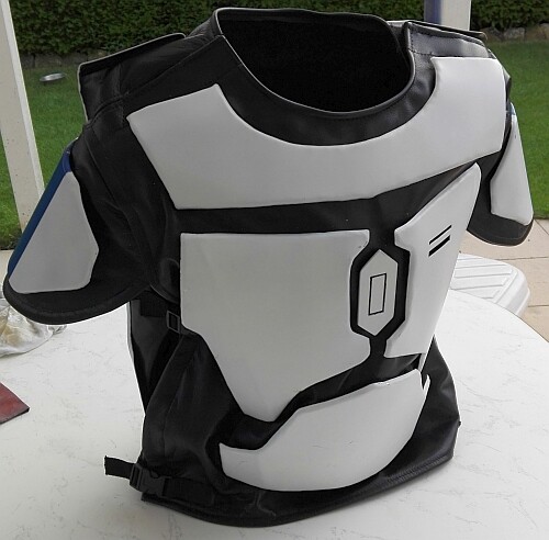

Es ging also weiter mit stundenlangem Nähen - und zwar Flausch an Lederweste - massenhaft. Dabei war es echt schwer, die richtige Position der Klettstreifen zu ermitteln - man hat ja kein Bock hier einen falsch dran zu nähen und ihn wieder abmachen zu müssen - die Einstiche sieht man ja im Leder.

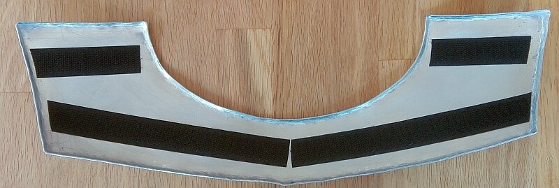

Als erstes hab ich die Platten innen komplett nochmal geschliffen, damit der feine Sprühnebel der Farbe weg ist. Dann das Ganze nochmal mit Waschbenzin abgerieben und den Haken-Klett eingeklebt.
Die Platte hab ich dann bei angezogener Weste so angehalten, wie sie hin soll und die Ecken mit einem Stift angezeichnet. Weste wieder aus, Flausch-Klett zurechtgeschnitten und mit etwas Abstand zum Rand auf die Weste gelegt. Die Ränder der Streifen hab ich dann komplett mit Kuli nachgezogen, damit ich beim Nähen genau sehen konnte, wo sie hin müssen und nix verrutscht.
Die Prozedur dann für alle Platten hat mal schlappe sechs Stunden gedauert - ich kam mir tierisch langsam vor …

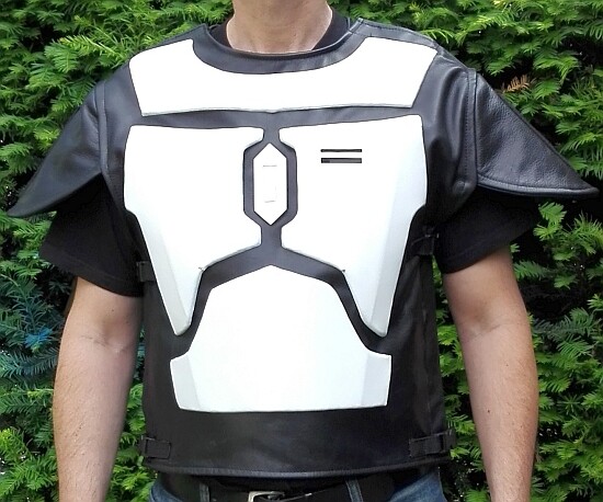

Beim Rücken musste natürlich die Family helfen und immer wieder anhalten und anzeichnen. Als dann aber die Platten komplett auf der Weste waren, kam schon richtig Mando-Feeling auf. Die Weste mit allen Platten hat im geschlossenen Zustand eine solche Festigkeit, dass sie sogar alleine stehen kann.

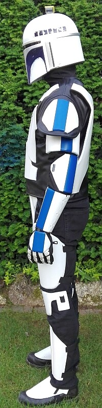

Obwohl es mittlerweile schon spät wurde, konnte ich es mir natürlich nicht verkneifen, alle Teile zum ersten Mal komplett anzuziehen - und schwupps stand da ein nackiger Mando im Garten (so ganz ohne Kama, Gürtel und Gedöns).
Ich hatte mir ja schon ein paar Knarren gemacht, wobei die mit Kupfer einfach nicht zum Outfit passen. Die hab ich dann schon mal wieder verscheuert. Den Death Trooper-Blaster behalt ich erstmal, ich finde, der sieht auch nicht zu popelig aus.
Ja - Dreck fehlt noch immer, aber einige Abplatzer sind schon da - die kommen automatisch, weil jedes Mal irgendwo was wegfliegt.
Bin schon mal stolz, so weit gekommen zu sein – es liegt aber noch einige Arbeit vor mir.

das schaut doch schon mal verdammt gut aus :smiley:
sieht soweit ganz gut aus.
natürlich fehlt Abnutzung und Dreck. :smiley:
die Rückenplatte würde ich noch im oberen Drittel an den Seiten etwas nachbiegen und sie höher setzen.
Im “Idealfall” ist der abstand zwischen Rückenplatte und Kragen der selbe wie zwischen den Brustplatten.

Aber auch ein schönes Beispiel, wie bei den Platten ohne Dreck die Konturen/Kanten verschwimmen.
Aber den Dreck hast du ja selber schon erwähnt.

sieht echt gut aus, würde evtl. sogar noch an den Schienbeinen das blau mit einbringen
Ich stimme Stalker zu, wenn man dich von der Seite sieht, ist da recht viel blau an den Armen, aber von vorne oder hinten fast gar nichts.
Ein paar blaue Streifen an den Knien würden sich anbieten, mehr würde aber auch noch gehen, z.B. an Beinen und Brust.
Klassischerweise wäre auch die Visierumrandung beim Helm blau, der sticht im Moment noch etwas heraus, weil du das Silber nirgendwo sonst verwendet hast.
Deine Knie sind immer noch vertauscht, außerdem könntest du noch eine Platte innen hinter den beiden Schlitzen in der linken Brustplatte anbringen, das sind eigentlich beim Original nur Vertiefungen, keine Öffnungen.
Na schau mal einer an. So schnell kanns gehen. Super Ergebnis. Aber natürlich mit kleinen kritikpunkten, die die anderen ja auch schon genannt haben.
Mir fällt allerdings noch die kragenplatte ins Auge. Die passt an der unterkante irgendwie so gar nicht mehr zu den anderen Platten. Kannst du natürlich erstmal so lassen und den rest fertig machen, aber sollte über kurz oder lang noch mal nachgearbeitet werden.
Und mehr blaue streifen fände ich auch gut. Muss ja auch nicht symmetrisch sein. :wink:

Sieht gut aus! Ich würde vorne auch mehr blau drauf packen, macht einen komischen Eindruck, wenn man dich dann von der Seite sieht, ansonsten Dreck drauf und ab zum ersten Troop :smiley:
Ach ja, hab ich vergessen: Der Death Trooper Blaster sieht verdammt gut aus, aber ich würde den nicht zweihändig wie ein Gewehr halten. Bei der Größe und ohne Schulterstütze geht der eher als Pistole durch. Als Karabiner oder sowas wirkt er dann wieder zu mickrig.^^
Ein passendes Holster wäre noch ganz cool. :smiley:
