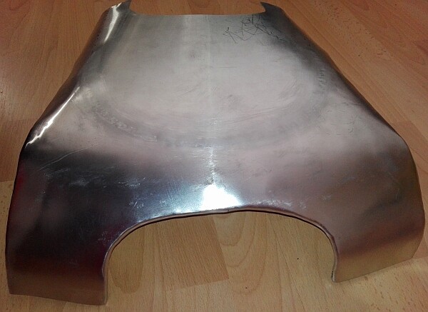

Heute Mittag hab ich mich dann voller Euphorie noch an die Rückenplatte gemacht - was für ein Schei…ding! Ich hab mir ja schön alle Anleitung angesehen und schon Schlimmes befürchtet, aber da hört meine Metallbearbeitungskunst echt auf.
Den Halbkreis in der Mitte habe ich versucht langsam raus zu dengeln, aber wahrscheinlich hab ich halt auch nicht das geeignete Werkzeug. Es war fast jeder Hammerschlag zu sehen, so dass ich die Oberfläche erstmal wieder mit einer kleinen Trennscheibe auf dem Dremel und Schleifpapier geglättet habe. Da kommt ja auch wieder Farbe drauf, so dass es hoffentlich nicht so zu sehen ist, wie auf den Bildern.
Was wahrscheinlich jeden triftt war bei mir eben auch so - entweder hat die Platte im Nacken gut gesessen und dafür hinter den Achseln abgestanden oder andersrum. Je nachdem wie ich gebogen habe. Nach gefühlten tausendmal hin und her ging’s dann halbwegs, aber zufrieden bin ich mit dem aktuellen Ergebnis eigentlich nicht so. Die Ränder habe ich teilweise nochmal umgedengelt, damit insgesamt mehr Stabilität rein kommt.
Vielleicht mach ich Platte nochmal neu, aber für heute ist erstmal Schluss …
ich finde, dass es gar nicht mach so schlecht aussieht
da sieht meine viel schlimmer aus ^^
Hey , mach bloß keine neue … die ist ja sowas von fast perfekt … super Arbeit!!! Ich glaube ich schicke dir meine auch zur nacharbeit … :wink:
Die Brustplatten sehen auf den ersten Blick tatsächlich etwas seltsam aus, aber vielleicht liegt es ja perfekt auf wenn sie an dir dran hängen. aber die knicke sind sehr sauber und so. ziemlich geil. ^^
die rückenplatte ist ebenfalls gut gelungen. so den fotos nach zu urteilen. auf jeden fall deutlich besser als meine. ^^
Es sieht wirklich nicht so schlecht aus, wie du denkst
Also meine Platten sahen bestimmt nicht so toll aus, wie deine - das ist Selbstkritik auf höchstem Niveau :slight_smile: . Bei der Rückenplatte hab ich den Tipp genutzt und sie auf meinen Rücken gepackt, während jemand anderes draufgedengelt hat. Perfekt wird die glaub nie sitzen, wenn die aus einem Stück ist, einfach damit rumexperimentieren, bis es angenehm sitzt.
Dank Euch für die Aufmunterungen! Ich lass die Platte ja auch erst mal - es denn, ich krieg sie gar nicht ordentlich befestigt - aber der Klett an der Weste kommt erst nächste Woche dran.

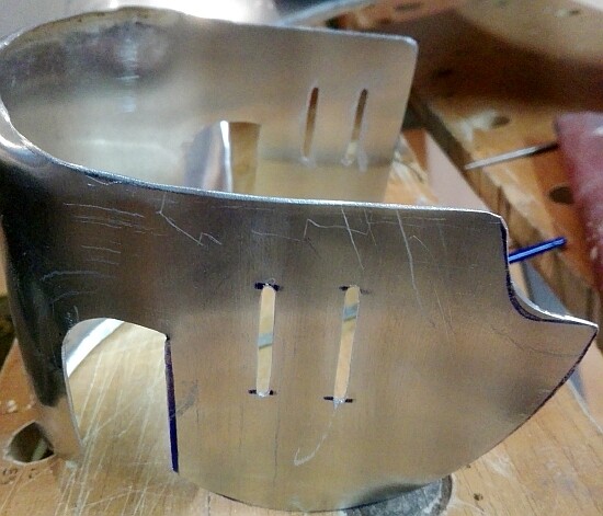

Die letzten Tage habe ich damit verbracht, die Einschnitte in die Platten zu machen, durch die ich die Gummibänder ziehe. Die Schnitte hab ich mit einer kleinen Trennscheibe und 'nem Dremel gemacht, was besser ging, als gedacht. Danach noch mit einem kleinen Fräskopf verbreitert, glatt gefeilt und verschliffen. Bis alles fertig war ging fast ein kompletter Tag drauf.
Hier mal ein Bild vom ersten Schnitt:
Bei den Knien hab ich zwei Schnitte gemacht, damit das Band innen verläuft und außen nur ein kleines Stückchen zu sehen ist. an der Außenseite werde ich wahrscheinlich auch noch eine Platte mit Röhrchen drauf vernieten.

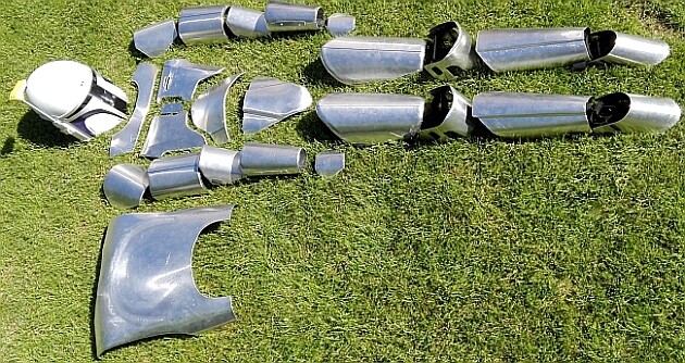

Das ganze Blech dann so auf einem Haufen - da sieht man mal, wo die Arbeit geblieben ist.

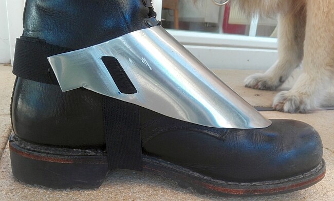

Bei den Platten für die Stiefel hab ich die Schnitte diagonal angelegt, damit das Band unter der Sohle verlaufen kann und hinten verschlossen wird.
Und das war dann das Tagwerk - sieht gar nicht so viel aus …

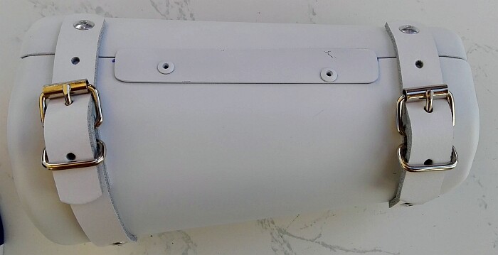

Nach Weiß kommt Blau. Heute war also wieder lackieren angesagt und zwar hab ich einen 5cm-Streifen über den kompletten Arm gesprüht (und vorher natürlich ordentlich abgeklebt).
Die Armschienen haben noch ihre Lederverschlüsse bekommen.
Jetzt ist alles schön sauber - und muss nun dreckig werden …
Sieht jetzt schon gut aus, weiter so
Sieht echt cool aus. Auch die lederverschlüsse sind echt top . Gefällt mir bis jetzt echt gut
Jup, sieht gut aus. Das mit den “Abstandshaltern” beim Verschluss der Armröhren ist 'ne echt gute Idee.^^
Die Abstandhalter sind nötig, da sonst die eine in die andere Halbschale rutscht. Ich hab einfach zwei schmale Plättchen innen und außen mit etwas Überstand durchgenietet, so dass die obere Halbschale jetzt genau reinpasst und nicht mehr verrutscht.

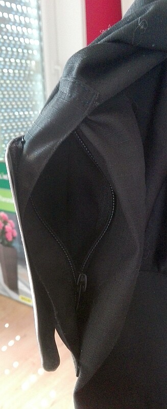

Das Tactical-Shirt verfügt an beiden Oberarmen über Taschen mit verdecktem Reißverschluss. Über den Taschen sind große (10 x 13 cm) Flausch-Klett-Streifen aufgenäht. So waren nur noch die Haken-Gegenstücke innen in die Schalen einzukleben und die Teile halten. Ich komm sogar noch an die Reißverschlüsse ran, so dass ich ggf. die Taschen noch nutzen kann - mal sehen.

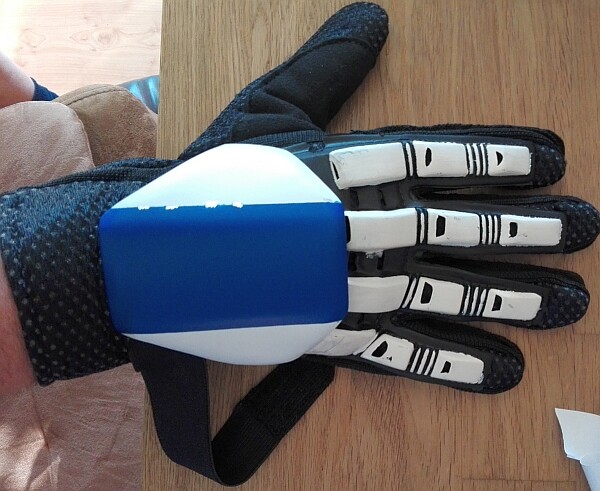

Dann kamen zum Abschluss noch die Handschuhe ran mit den keinen Platten.
Die Handschuhe verfügen über Gummibänder, die um das Handgelenk geschlungen werden können. Den Flausch-Klett-Teil, der genau oben sitzt, konnte ich schon mal verwenden und hier das eine Ende der Platte ankletten - über den Handrücken wurde dann wieder Klett geklebt.
Die weiße Farbe an den Fingern ist deutlich anders als das Weiß der Platte - mal sehen, wie das nach dem Weathering aussieht.
Und so sehen jetzt alle Armteile zusammen aus - mir gefällt’s und ich kann mich gut drin bewegen.
