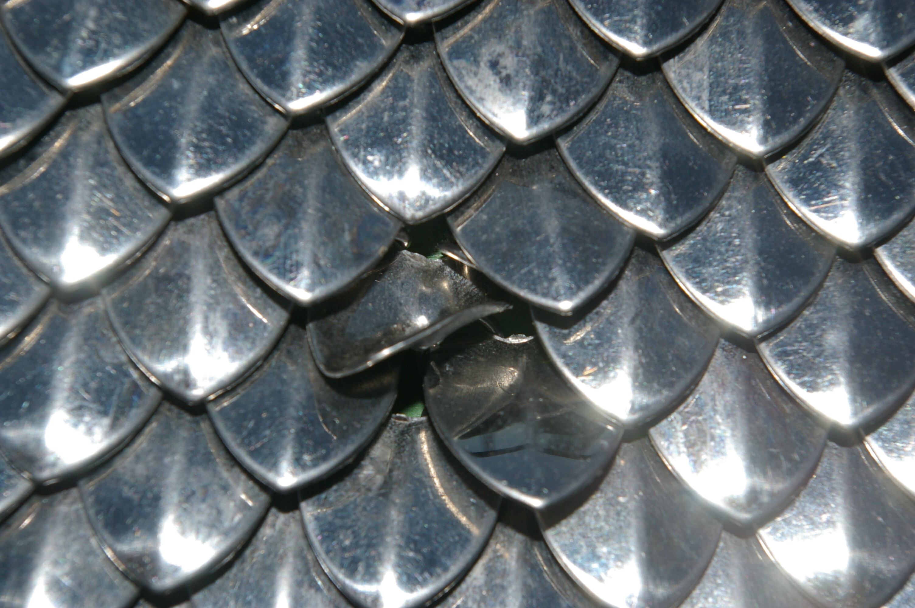

Einfach so ein nen Schuppenpanzer wie bei Ignis an den Armen und darunter ne leichte Alu Konstruktion (titan wär besser ist aber auch teurer)

Machbar ist theoretisch alles, aber wenn ich dran denk, dass sogar meine Oberarmteile aus den Aluschuppen schon eine Kleinigkeit wiegen, dann kann ich mir vorstellen dass so ein Schuppenkama ein gutes Stück schwerer ist … auch wenn das sicher super aussehen würde
Was du da auf dem Bild hast ist ja auch eher eine Kama… Und ich denke sie sollte Umsetzbar sein. Mit Vielen kleinen Blechplatten, Nieten/Selber draufnähen auf einen entsprechenden Lederkama… Wird ne kleinteilarbeit aber sicher gut aussehen!

Hab gesehen das man diese Schuppen einzeln bestellen kann.
Müsste mir dann wohl ne ganze Menge besorgen. Kompromiss wäre zu sagen,ich will das Ding wirklich aus Federn, was das ganze leichter macht. Aber ob das so gut ankommt?
Die Schuppen (aus Alu wie meine von den Ärmeln) kann man in größerer Menge und soweit ich weiß, auch in unterschiedlichen Größen bestellen.
Oder wenn du ne spezielle Form haben willst kann man die sicher auch durch den Laser jagen.

Ignis ihr Vorschlag, die Schuppen aus Leder zu machen, ist ziemlich gut. Es ist zwar genauso aufwendig, dafür nicht ganz so schwer.

Und was die Aktion mit Lederschuppen angeht hab ich schon ein kleines bisschen Übung und würde mich sogar breit schlagen lassen die Arbeit zu machen. Mit ner Schablone und einem guten Cutter geht das recht flott.
Ich häng mal ein Bild von meinem Zwergengürtel mit an, der auch komplett aus handgeschnittenen Lederschuppen besteht (das waren damals ca. 60 Stück und die haben nicht mal ne Stunde Arbeit gemacht)
