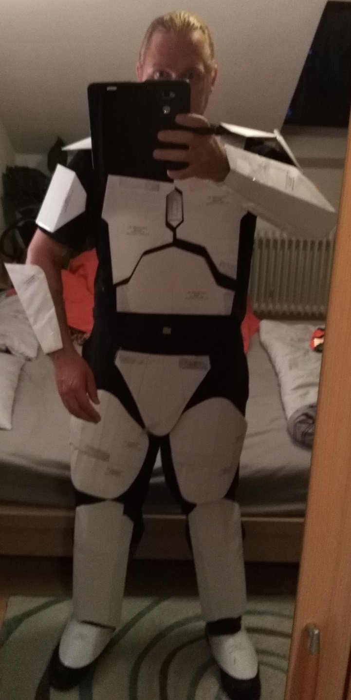

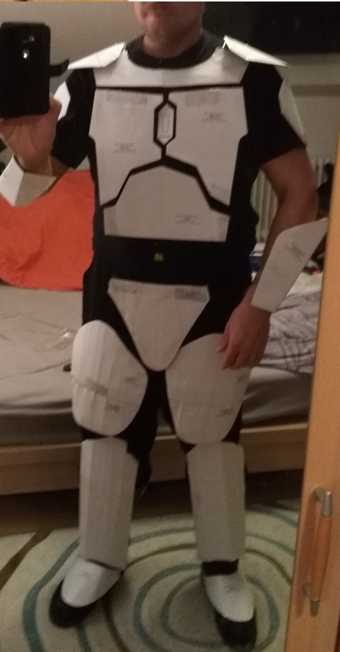

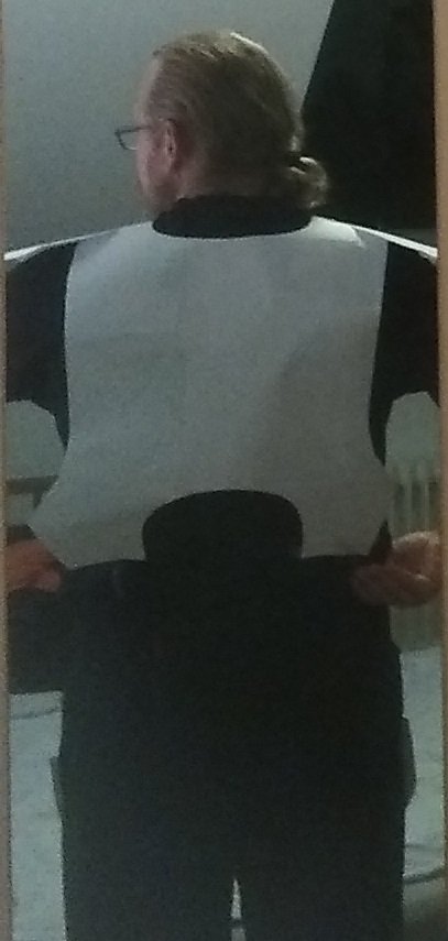

So, nun habe ich mich auch mal mit Schere bewaffnet den Papierschablonen gestellt, das Ergebnis könnt ihr hier sehen:
Würde sagen das ich den Rücken noch anpassen muss, der erschien mir jetzt ein wenig breit und lang.
Ansonsten habe ich mich gewundert das keine Unterarmschienen bei den Vorlagen dabei sind? Wollte jetzt nicht von den gegebenen Vorlagen abweichen, sonst hätte ich selber welche gebastelt.
Nachdem ich das Ergebnis gesehen habe würde ich gerne noch eine Oberarmschiene anbringen, und die Schulterplatten modifizieren, soll ja nachher eine schwere, breite Kiste sein :stick_out_tongue:
Fällt euch noch etwas auf das ich verbessern kann oder worauf ich achten sollte?
Du hast die Oberschenkel Platte nur halb, die eine Hälfte aufs rechte und die andere Hälfte aufs linke Bein geklebt. Die beiden Teile ergeben zusammen eine Platte :wink:
Rücken würde ich etwas schmäler machen
Die Schulterplatten sitzen normalerweise mehr auf dem Oberarm. Um das ganze mehr zu Panzern, kannst du entweder die Schulterplatten vergrößern und die Oberarme mit kleineren Versionen Panzern oder du baust da etwas eigenes, was dir so gefällt.
Der Rest sieht ziemlich gut aus

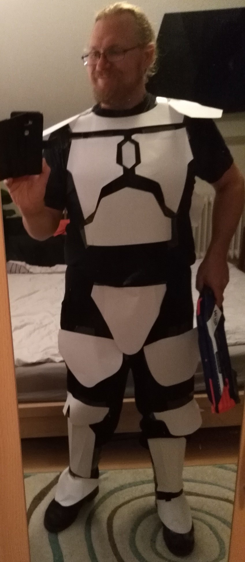

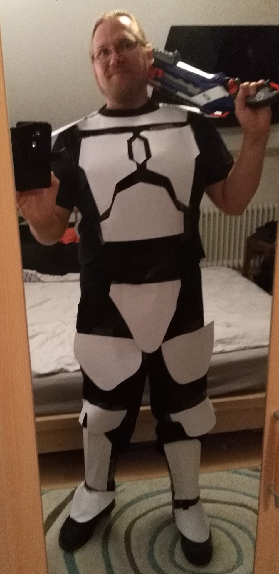

Du hast die Oberschenkel Platte nur halb, die eine Hälfte aufs rechte und die andere Hälfte aufs linke Bein geklebt. Die beiden Teile ergeben zusammen eine Platte > :wink:
Das erklärt warum mir die Oberschenkelplatten so vergleichsweise klein vorkamen, danke :biggrin:
Mache demnächst eine zweite Anprobe, dann mit den Änderungen der Oberschenkel- und Rückenplatte. Die Schultern und Oberarmplatten werde ich auch noch modifizieren und Unterarmschienen basteln, dann wird das Bild etwas kompletter.
War am überlegen eventuell von Schulter zu Oberarm mit lamellenartig überlappenden Platten zu arbeiten, habe aber keine Ahnung ob das einer dieser Entwürfe wäre der auf dem Papier toll aussieht aber sich in der Realität als komplett unpraktisch erweist. Hat damit schon jemand Erfahrungen gesammelt ?
Mit den Knieschützern bin ich offen gesprochen auch nicht richtig warm geworden; eine Überlegung wäre es die Schienbeinschützer in der Mitte zu verlängern dass Sie bis über die Knie reichen. Habe allerdings die Vorahnung dass das in der Praxis nicht so toll sein könnte…

Zu den Schienbein- / Knieplatten als Einteiler hab ich diese Erfahrungen gemacht:
  • weniger Arbeit
  • Tragekomfort ist top
  • martialische Optik (typisch Spartaner)
  • Kniefall, um mit Kids auf Augenhöhe zu kommen, kommt gut damit (unbedingt polstern)
  • unmandalorianische Optik (die Knieplatte ist halt schon ein Hingucker)
  • nicht ans Bein klettbar, also immer sichtbare Gurte notwendig. Sie ist zu schwer und zieht dir die Hose nach vorn, was dämlich aussieht
    -große Gesamtfläche muss man sich was einfallen lassen, um sie nicht langweilig aussehen zu lassen
Alles in allem bin ich zufrieden. Ich werde aber außen auch noch Werkzeuge dranpappen, wie Boba das in den Schienbeintaschen hat. Der aktuelle Stand ist m.E. nach bei mir noch zu langweilig.
Bei dir kann ich mir das gut vorstellen, weil das vor allem zu den wuchtigen Rüstungen passt. Dom baut grad ne zweite Gam und hat dafür die Schienbeinplatte einfach nach oben verlängert. Sieht besser aus als mein eigener Entwurf finde ich. Da war weniger mal wieder mehr.
Das schienbein hochziehen ist inzwischen genauso beliebt wie ne geteilte rückenplatte. Die vor und nachteile wurden ja schon sehr schön erklärt. Wobei ich den punkt mit “zieht die hose nach vorne” nicht nachvollziehen kann, aber gut. Lässt sich sicher durch andere Befestigung vermeiden.
Die größe der plattrn scheint mir auch soweit passend zu sein. Abgesehen von der leicht zu breiten rückenplatte.
Für die Oberarme hab ich so halb röhren. Oder 2/3 röhren eher. Kann man einfach so drüber ziehen und an meinem tactical shirt war da eh schon ne große klett fläche zur befestigung. ^^

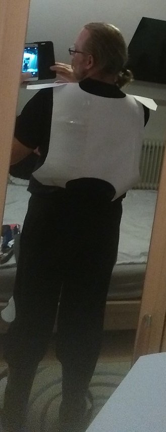

So, nun habe ich es endlich geschafft die Änderungen vorzunehmen.
Die Rückenplatte habe ich deutlich schmaler gemacht und meine das sie so recht gut passt.
Als Oberarmschienen habe ich einfach eine zusätzliche Schulterplatte genommen, und Unterarmschienen zugefügt, jetzt sieht es schön wuchtig aus. Die Oberschenkelplatten sollten jetzt auch stimmen. Bin nur am überlegen ob ich ein Holster an die Platten anbringen soll, oder vielleicht gleich als seitliche Aussparungen mit einbauen soll. Statt den Knieschützern habe ich die Schienbeinschützer verlängert was mir persönlich sehr gut gefällt.
Falls Euch was auffällt das geändert werden sollte, oder das Probleme geben könnte: immer her mit den Tipps :biggrin:
Da es eh eher eine schwere Konfiguration werden soll, bieten sich umfassende Armröhren an. Ist auch nicht schwerer zu bauen, man hat halt dann nur zwei Teile, die z.B. mit Scharnieren geklappt und dann verschlossen werden.
Oberarmplatten sind cool (hab ich ja auch), allerdings würde ich da schon eine andere Form nehmen. Die Schultern einfach zu wiederholen sieht irgendwie immer doof aus, wie die Erfahrung gezeigt hat, das haben schon ein paar andere Leute gemacht.
Das simpelste Design wäre ein einfacher Streifen, der den Bizeps außen halb umschließt, aber da kann man sich natürlich noch was spannenderes ausdenken.
