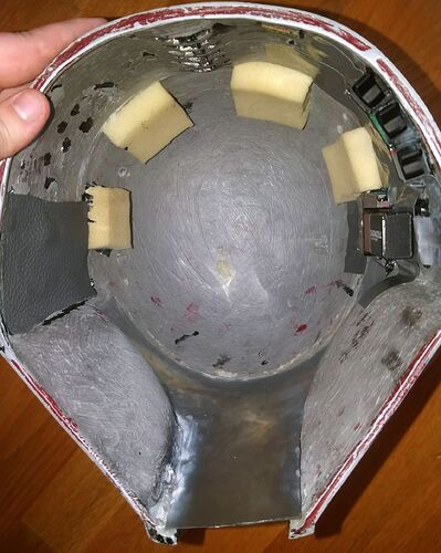

kleines Update:

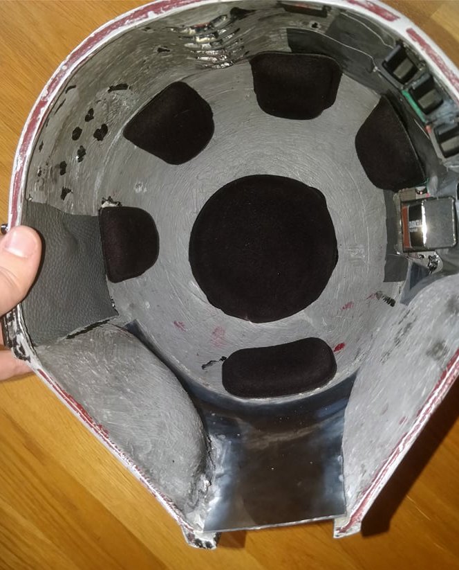

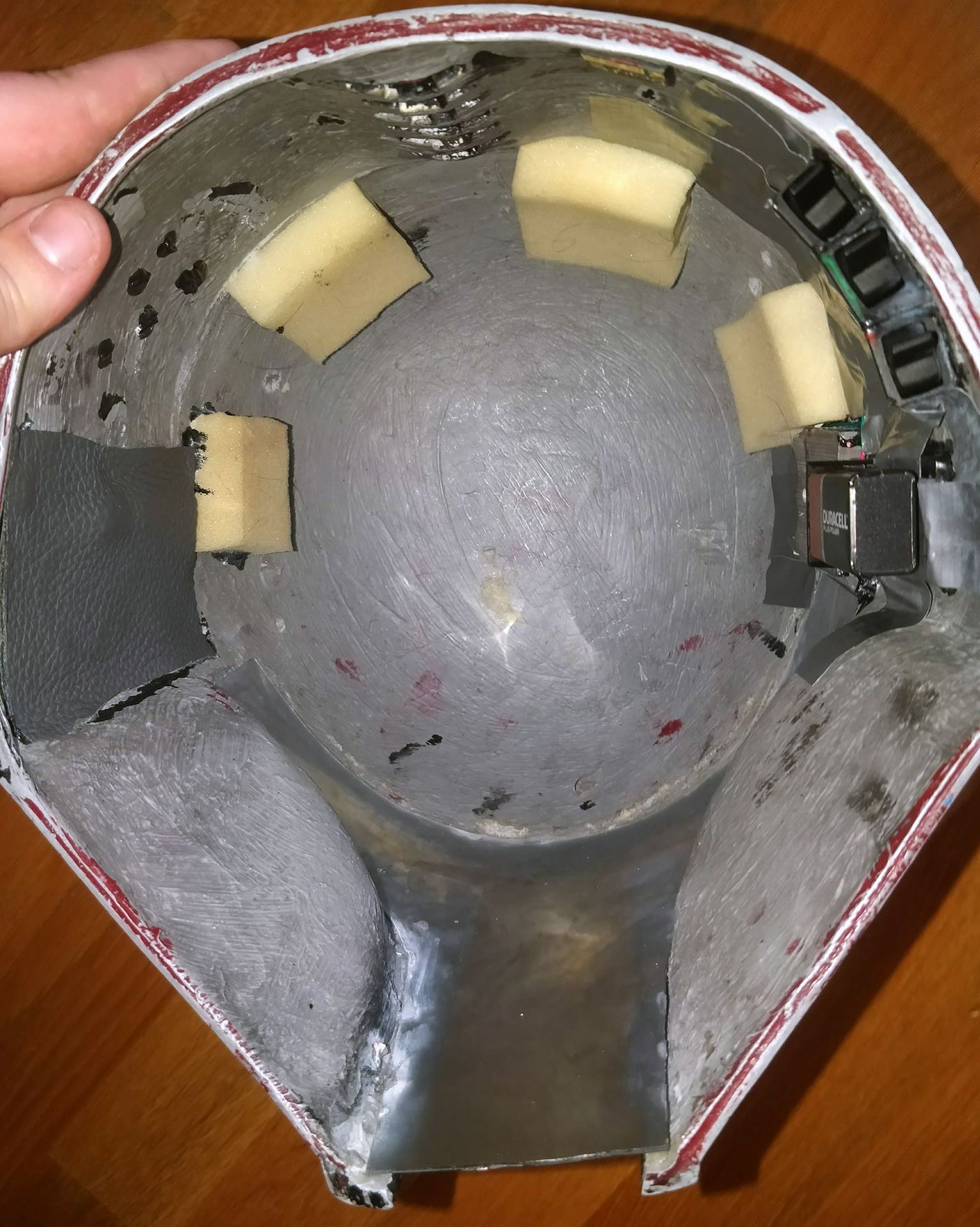

der Helm hat eine neue und vernünftige Polsterung bekommen
alter Stand
neue Polster
neuer Stand
die Polster sind mit Klett befestigt und können dadurch raus genommen und gewaschen oder komplett ausgetauscht werden

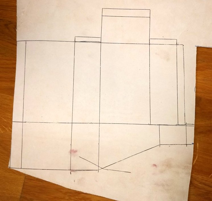

Eine neue Kiste!
Größer, Höher, Breiter, mit Rollen und ausziehbaren Griff

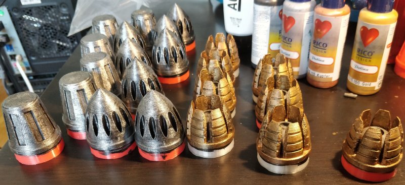

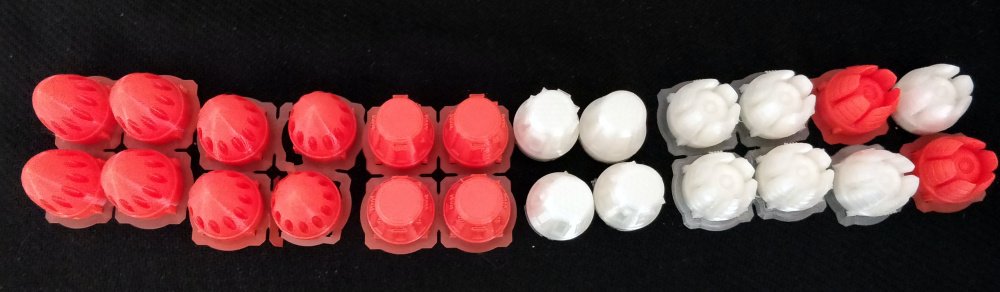

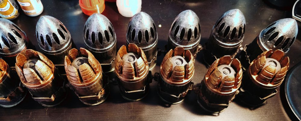

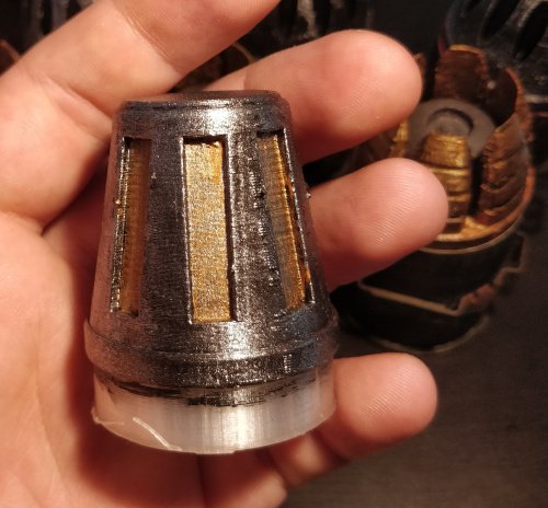

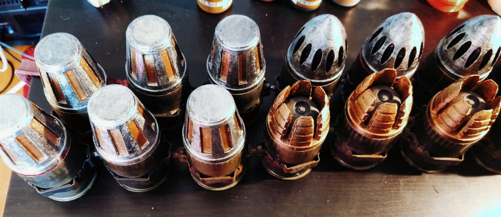

Jaro hat mir neue Köpfe für meine 40mm Granathülsen gedruckt, die alten Köpfe waren zu langweilig und nicht fancy genug ^^
Lieferung bekommen
Überschuss von Teilen entfernen
alte Kappen mit Gewalt entfernen
alte und neue Hülsen von 12 auf 22 Stück aufgestockt
Test
bemalen
fertig

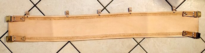

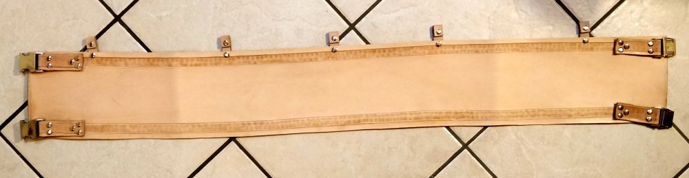

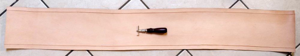

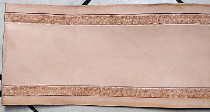

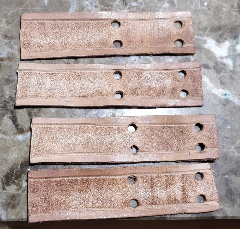

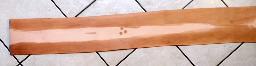

als nächstes bin ich dabei meine Pferdegurte mit einem Ledergurt aus zu tauschen

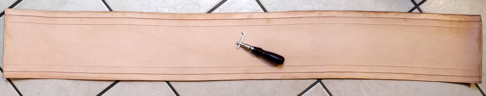

aufzeichnen
ausschneiden

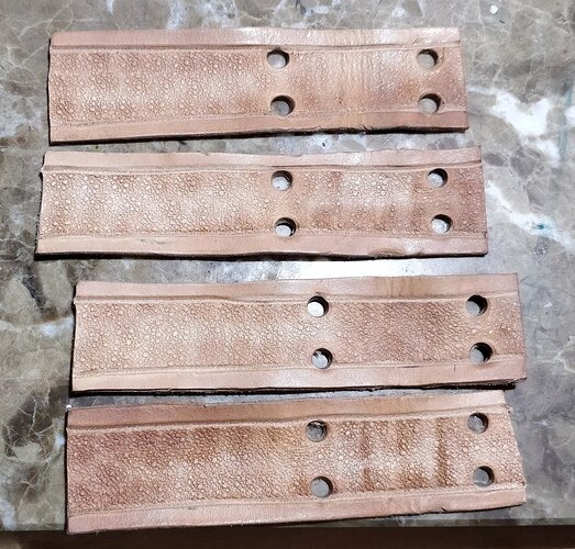

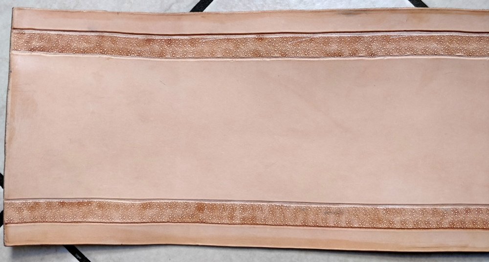

Leder befeuchten
Rillen ziehen
nochmals anfeuchten

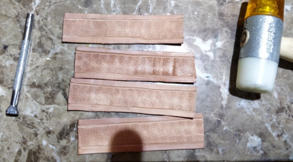

punzieren
Riemen schneiden
anfeuchten und Rillen ziehen
anfeuchten und punzieren

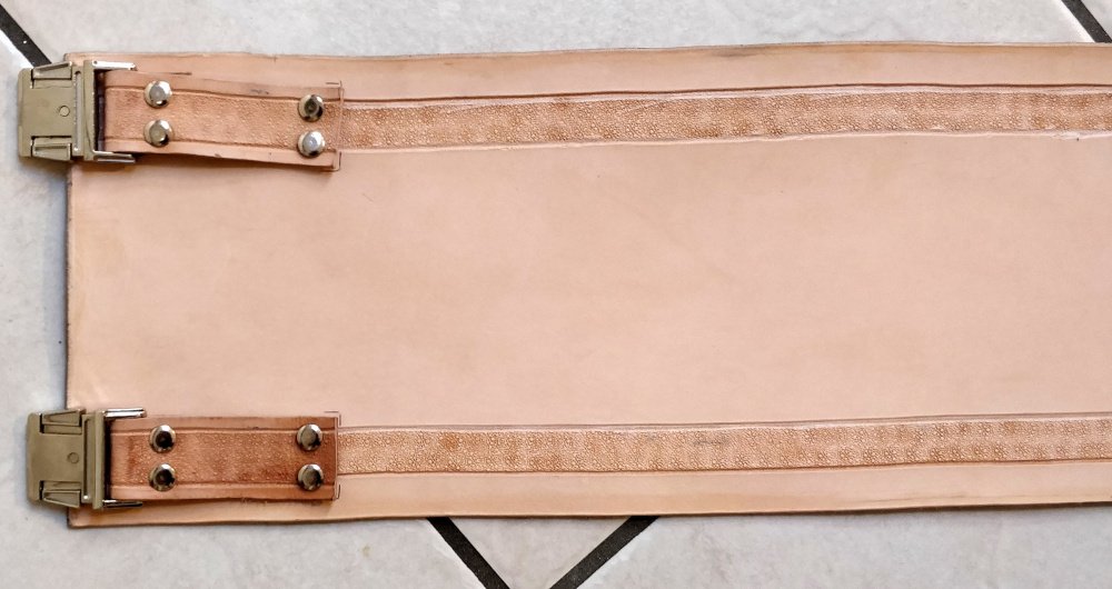

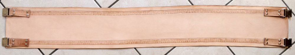

Löcher stanzen

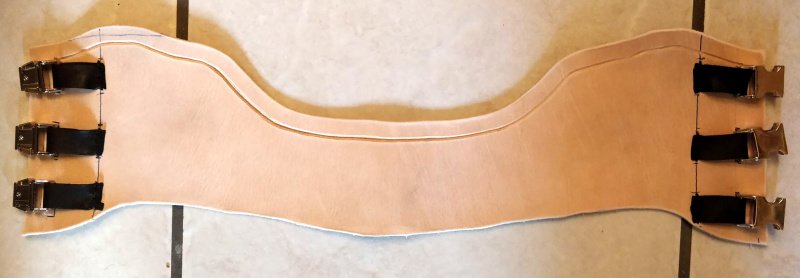

Klickschließen und Riemen zusammensetzen
Gurt und Riemen zusammensetzen
noch zu machen:
Kleine Riemen um den Gurt in den Ösen der SpliSchu einhängen zu können
Schlaufen für Gürtel in der Mitte
Färben

Mir gefallen besonders die RIP-Granaten. Super Arbeit von euch beiden. :smiley:
Die RIP Granaten sind die Wucht ! :wink: Gibts zu den Granaten denn noch das richtige Eisen sprich den Granatwerfer ?

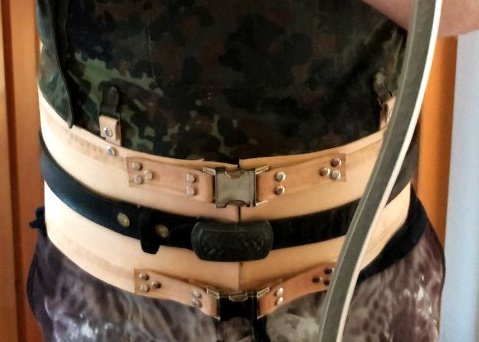

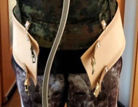

Mission Gurt geht etwas weiter

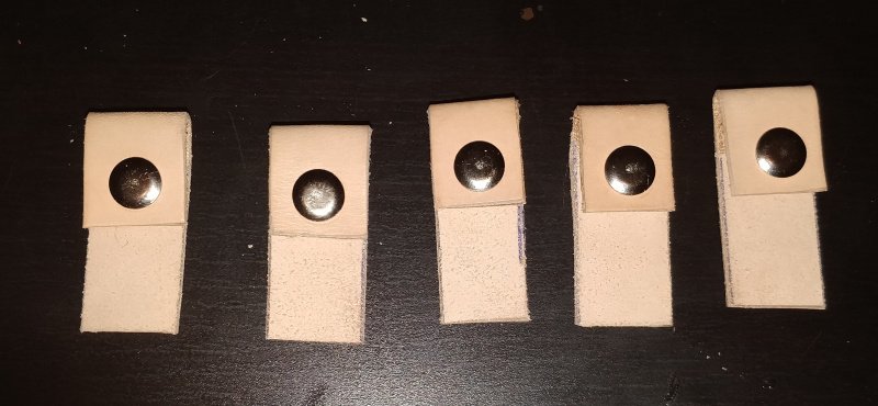

kleine Laschen zum einhängen an der SpliSchu angefertigt
an den Gürtel montiert
trage Test
somit kann der Gürtel nicht mehr nach unten rutschen

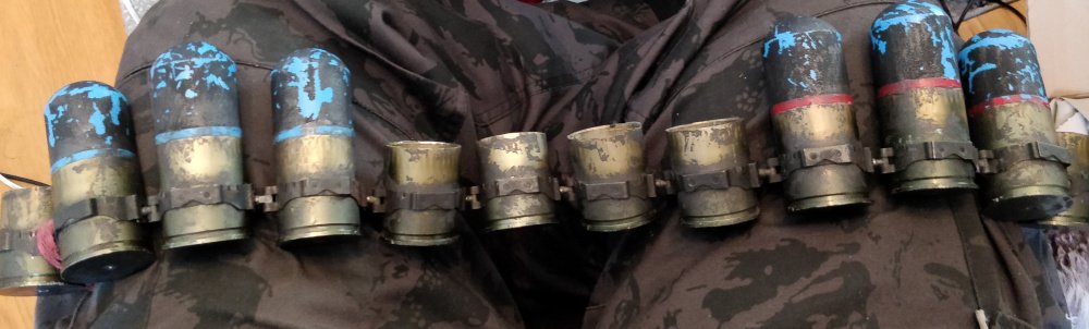

Aufhängung der Granathülsen

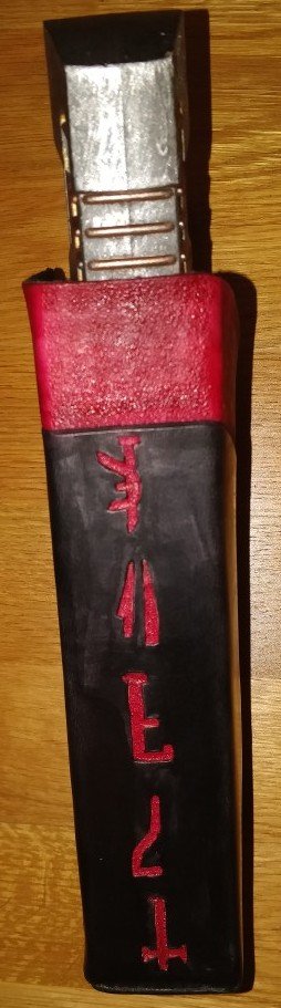

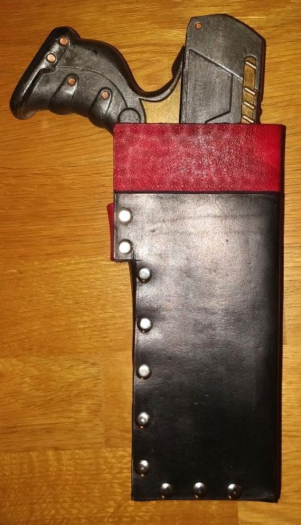

gefärbt wird gleichzeitig mit dem neuen Holster

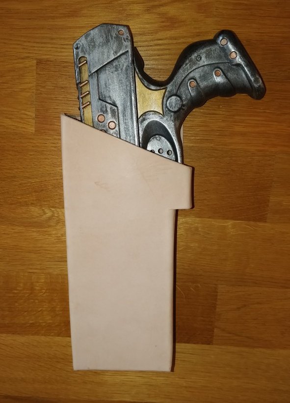

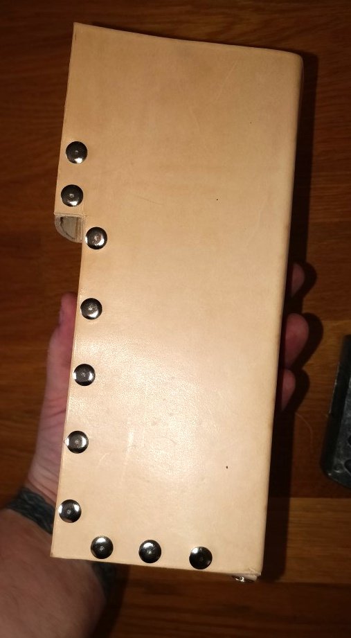

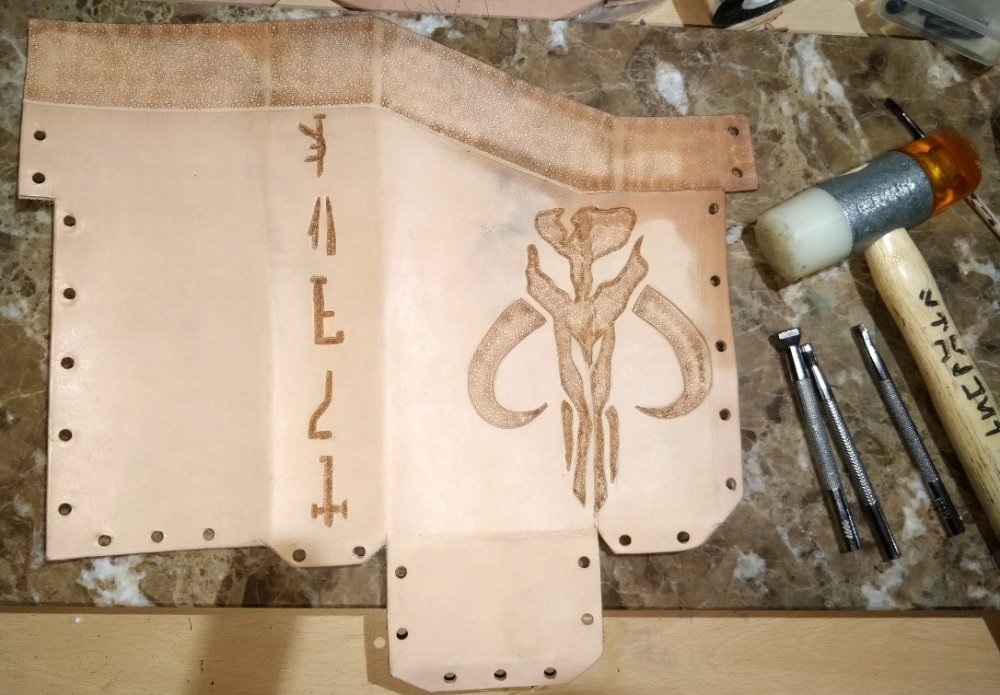

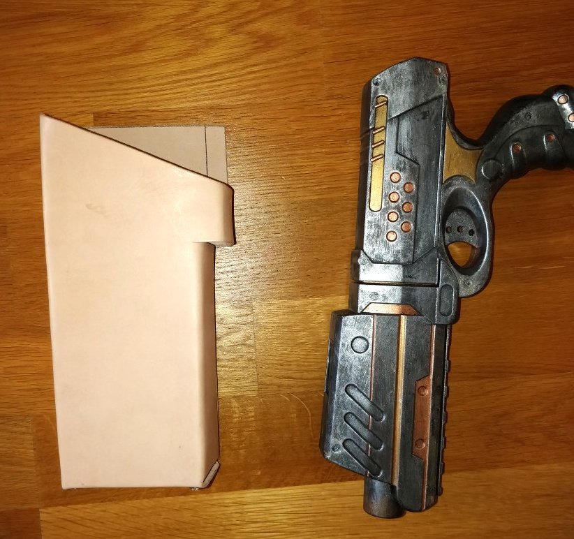

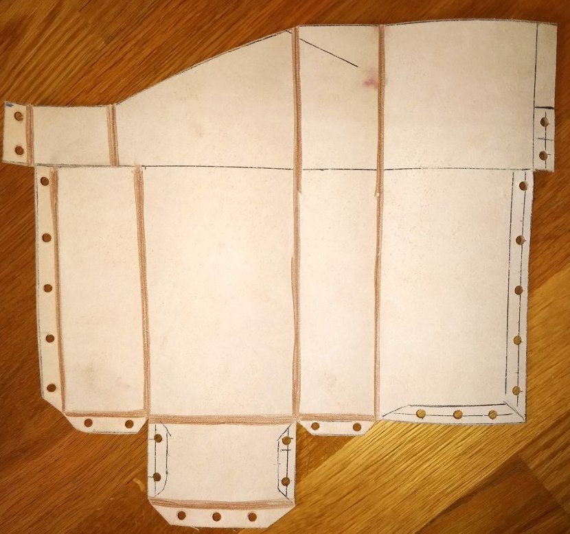

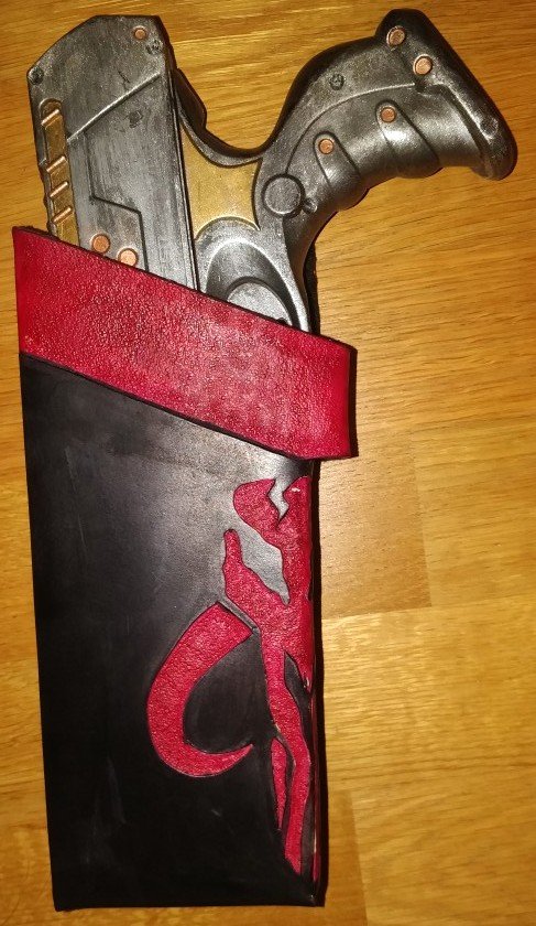

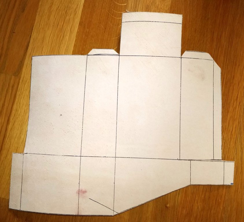

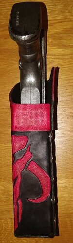

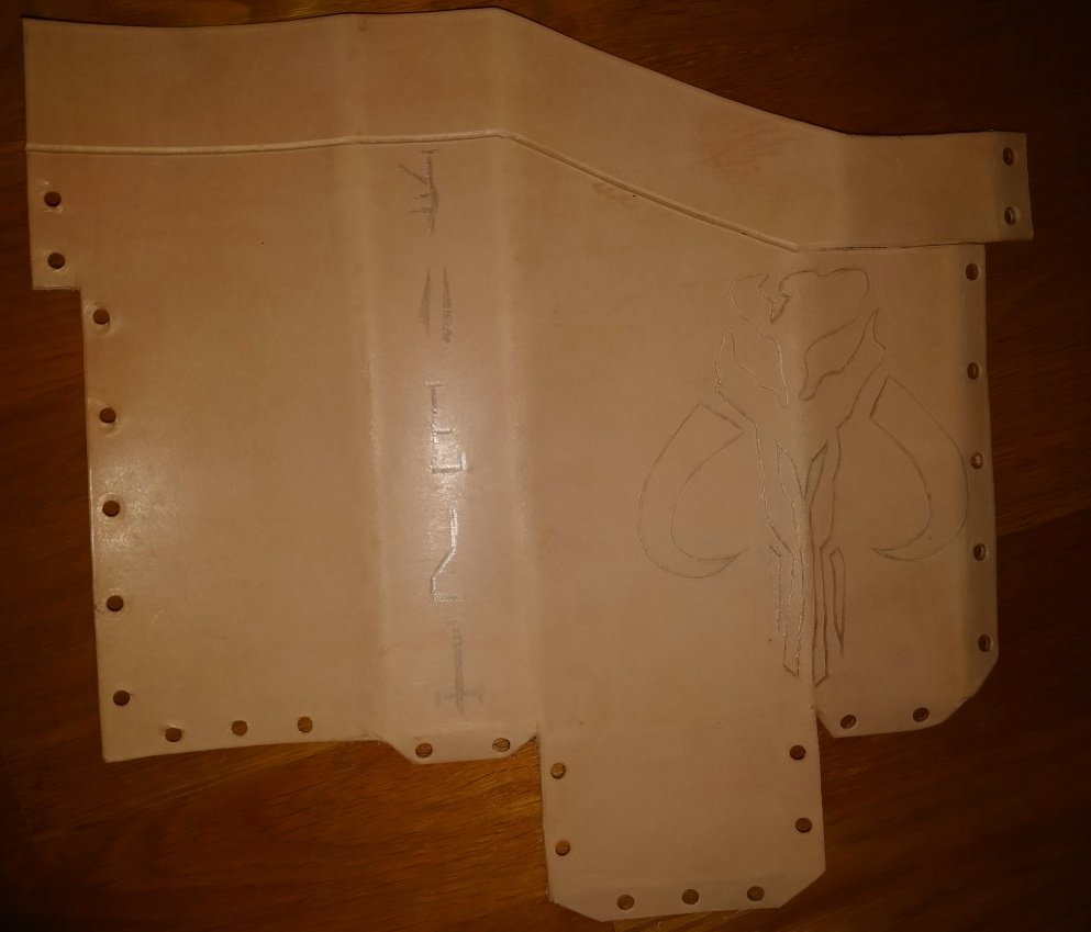

neues Holster

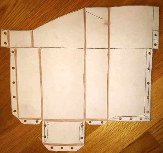

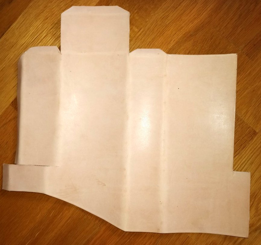

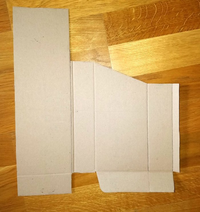

Schablone erstellt
auf Leder übertragen
ausgeschnitten
damit das Leder besser knickt, Rillen gezogen

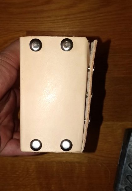

Löcher für die Buchschrauben gestanzt

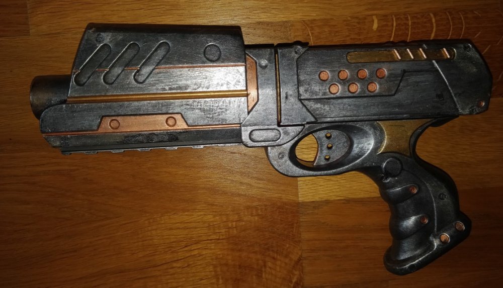

Blaster neu bemalt
Holster zur Probe zusammengebaut
Rückseite
Unterseite
Front
noch eine Rille angezeichnet und gezogen

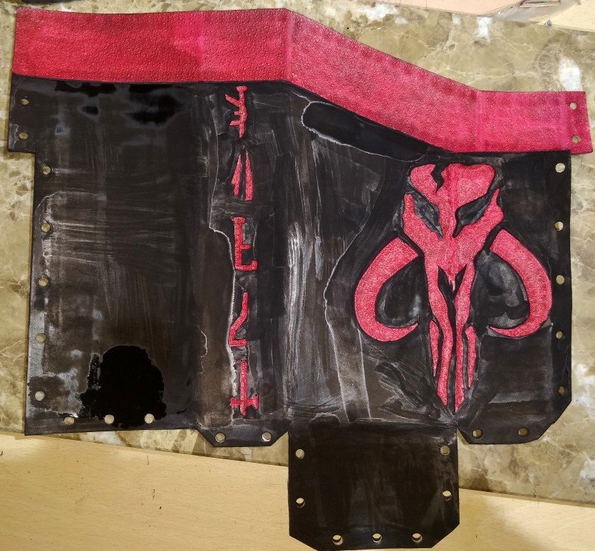

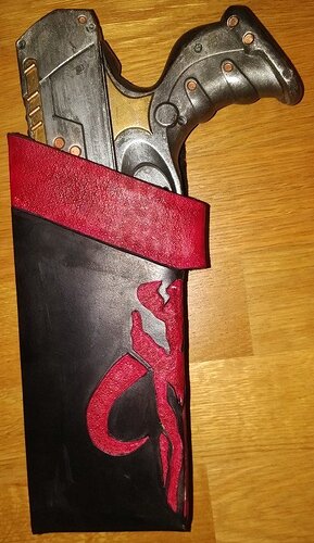

Mando´a und Mythoschädel auf Holster übertragen
mit dem Swivelknive entlanggegangen

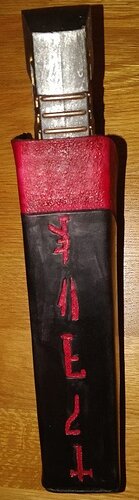

das Holster muss nun nur noch punziert und gefärbt werden
Edit 08.05.2018

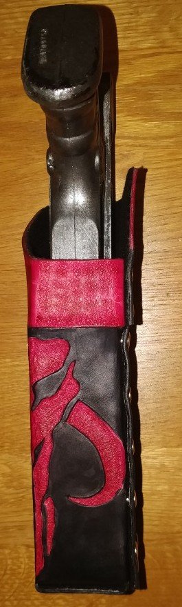

Holster ist punziert
Leder ist gefärbt
Holster zusammengebaut
Gürtel hat die Laschen wieder bekommen
Kama befestigt
Holster befestigt
Granaten dran
Gurt mit Taschen dazu und fertig

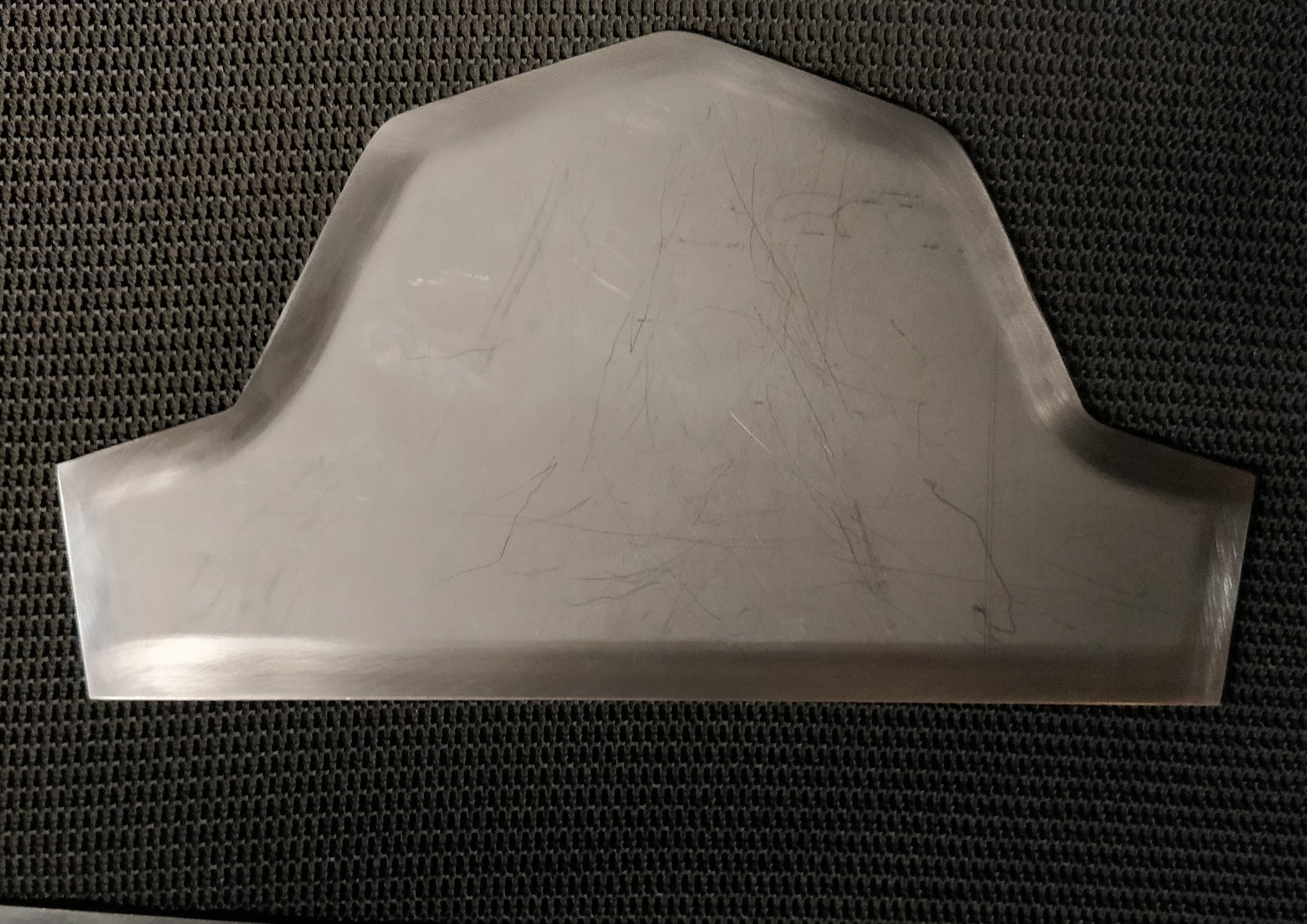

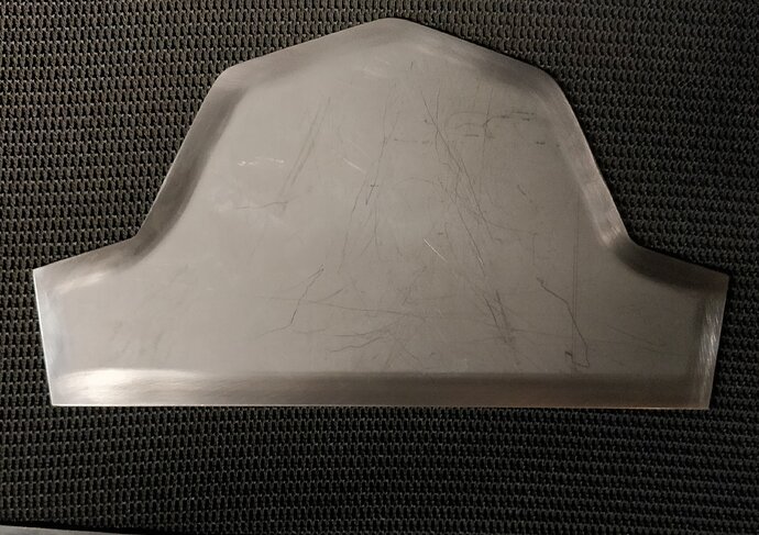

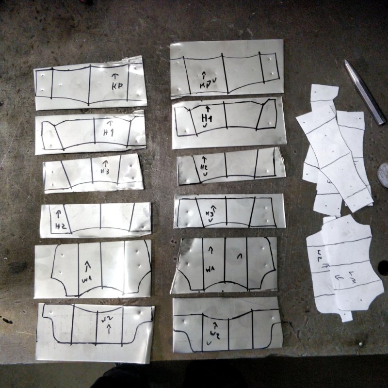

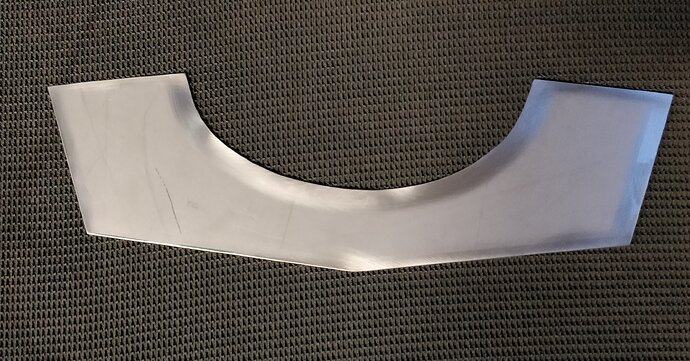

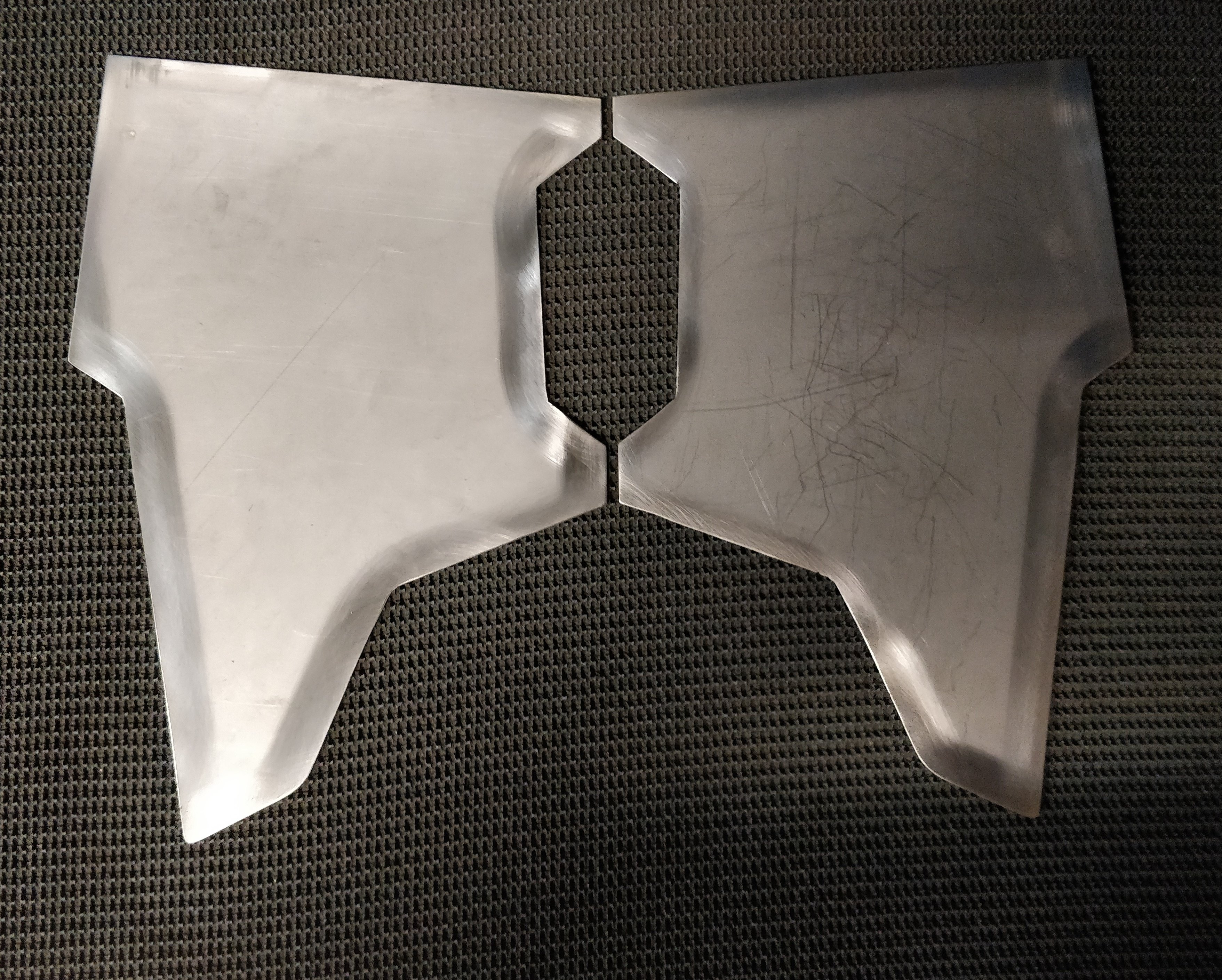

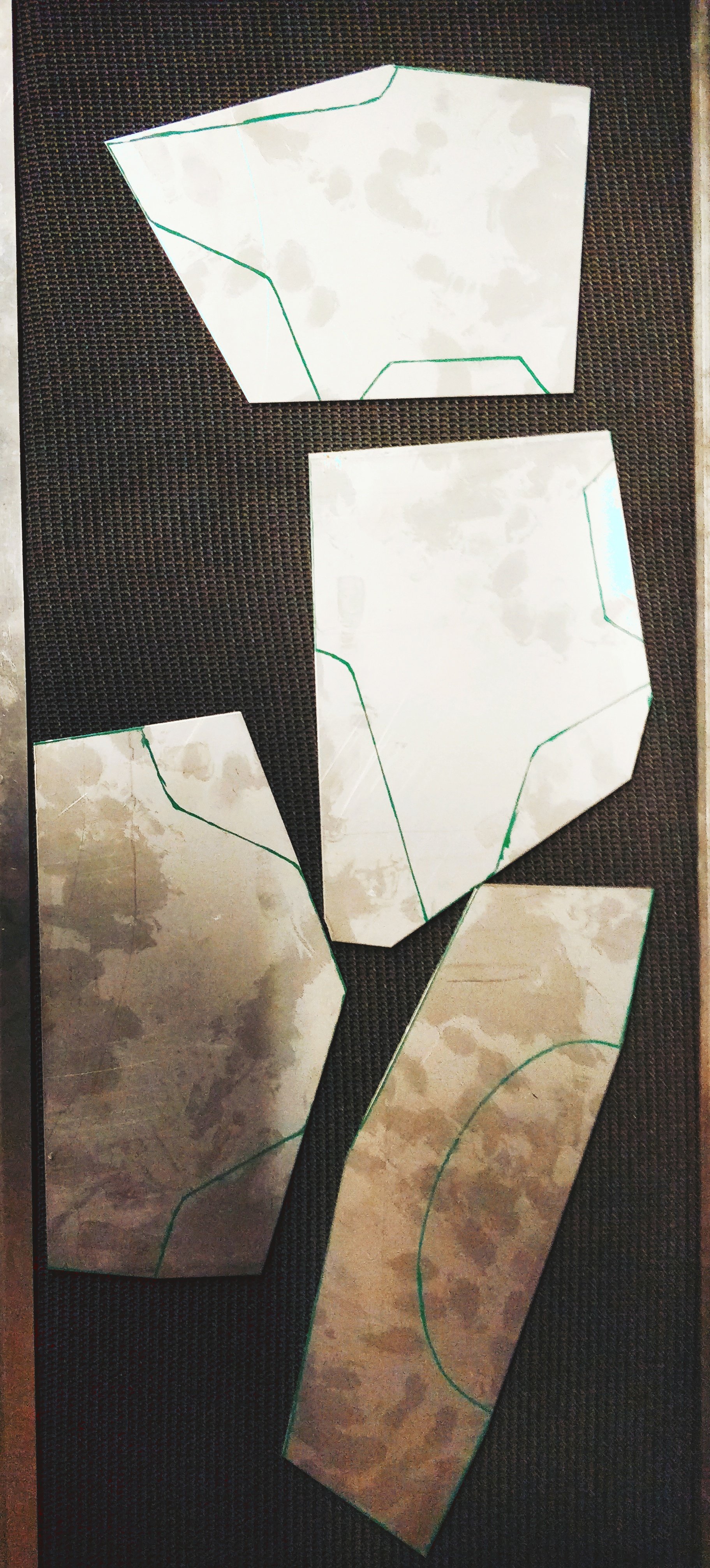

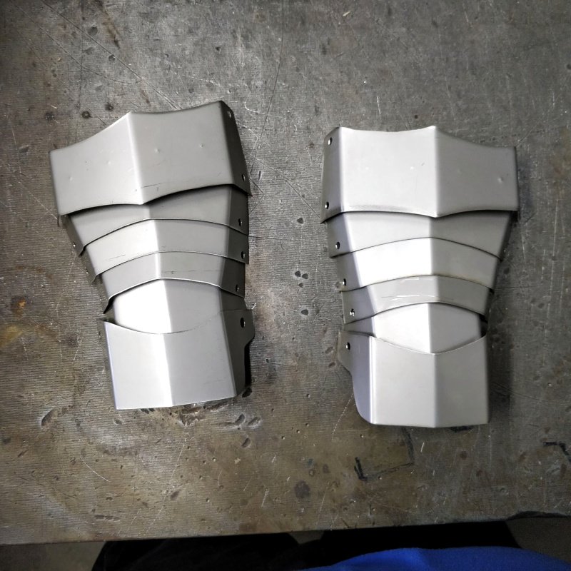

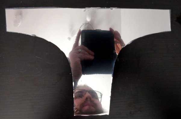

heute Morgen habe ich mal meine neuen Torso Platten ausgeschnitten, damit die alten aus Alu endlich ausgetauscht sind.
material: 1.5mm V2A
Platten grob zugeschnitten
Ausgeschnitten und Ränder entgraten
gebogen, gekantet und Bearbeitung der Ränder wird später gemacht, da die Gam mit dem alten Torso ja trotzdem tragbar ist.

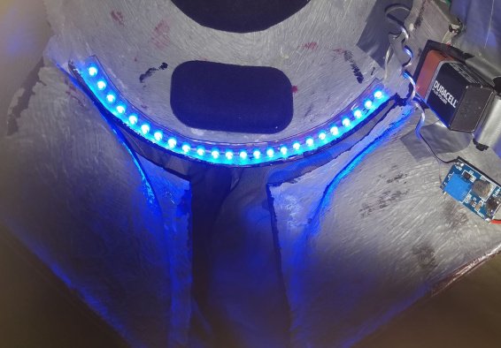

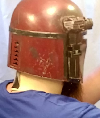

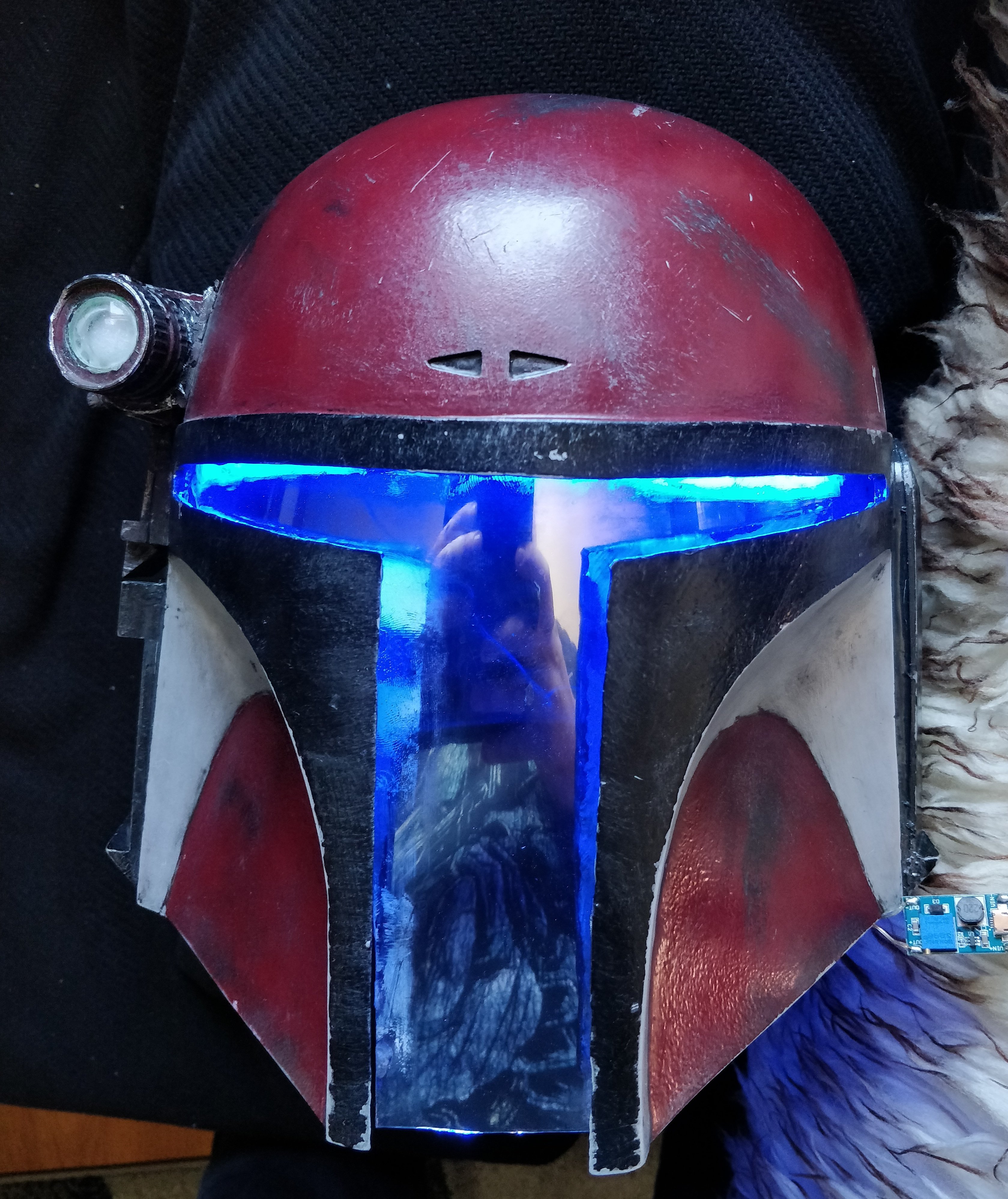

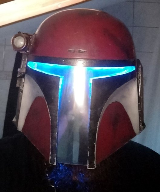

Heute ist meine Visorbeleuchtung angekommen, nur mal zum Test eingebaut, sieht nicht so schlecht aus und wird dann mit den neu bezogenen Visor ordentlich verbaut.

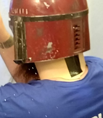

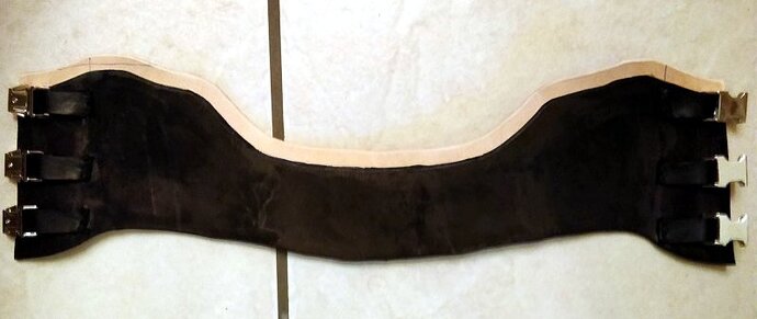

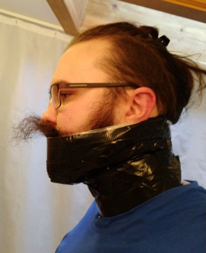

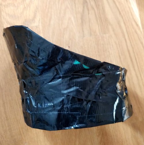

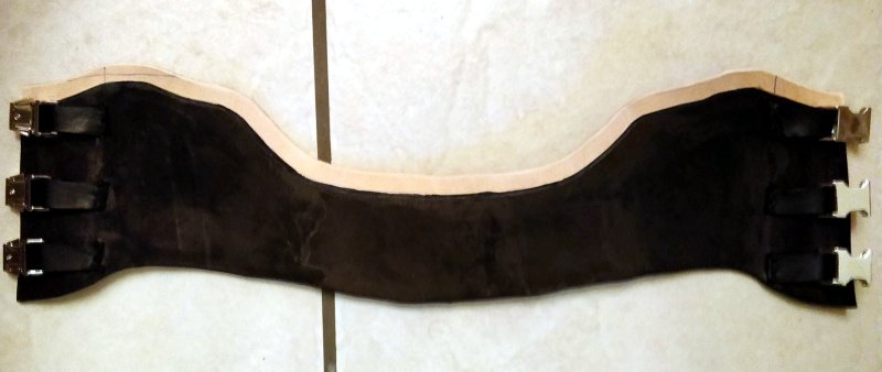

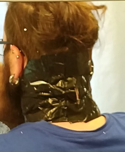

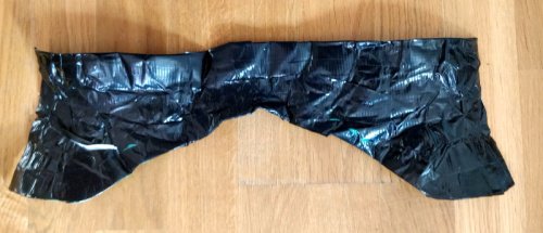

Heute: wie bastel ich ein gepanzertes Halskorsett
es folgen lustige Bilder, die mich und euch bis an mein und euer Lebensende verfolgen
Das ganze beginnt mit Frischhaltefolie, diese wickelt man um den Hals (nicht zu fest!)
Dann Panzertape
aufschneiden und zuschneiden

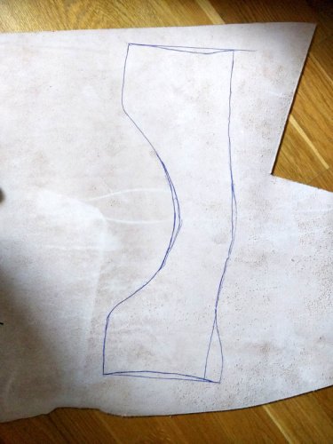

Anprobe des Musters
auf Leder übertragen und ausschneiden
Anprobe und anpassen
Anprobe mit Helm
(Kopf zur Seite gelegt)
fertig angepasster Zuschnitt

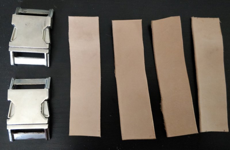

Steckschließen sind bestellt, wenn diese ankommen wird weiter gebaut
Sieht ziemlich cool aus, aber wie ist es mit Bewegungsfreiheit (Kopf drehen, kippen, etc)?
Sieht sehr geil aus! :laughing:
Was hat die Halskrause für nen Mehrwert? Der Bart guckt ja vorne auch noch raus :smiley: sieht bissl komisch aus.
Sieht schon mal echt cool aus! Aber kein Metall? xD
Die Beweglichkeit irritiert mich da auch ein wenig, wie sieht es damit aus?
ich sagte ja gepanzertes Halskorsett, nur kann ich mit dem Metall erst anfangen, wenn ich den Verschluss habe
Beweglichkeit ist natürlich etwas eingeschränkt. aber das war sie bis jetzt eh schon wegen meiner Rückenplatte, die zu weit oben stand und den Helm blockierte xD
Was erwartete ihr? dass man mit einem Halskorsett komplett beweglich ist?
Drehste dich halt mit dem kompletten Oberkörper wie Vader. ist doch auch nicht schlimm. ^^
Ich nehme an, die Ränder werden dann etwas nach außen gearbeitet?
Ich glaube, wenn das Ding am Nacken nicht ganz so hoch und insgesamt nicht ganz so eng wäre, könnte man den Hals auch noch einigermaßen drehen. Aber ist ja auch egal.
Was ist denn der Plan für den Metallbeschlag auf dem Leder?
Innenseite wird gut und an den Rändern wir etwas gepolstert.
Als erstes Leder färben und gucken wie es wirkt, einen Plan für den Beschlag habe ich nicht xD
Eher Try and Error

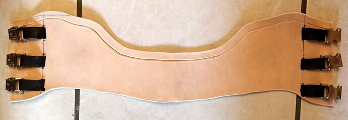

der Kragen hat seine Klickschließen angenäht bekommen
eine Rille und der schwarze Teil wurde schon einmal eingefärbt
der rote Teil des Kragens muss noch punziert und gefärbt werden
Helm hat wieder mal einen neuen Visor bekommen, nachdem die alte Folie Kratzer hatte
Visorbeleuchtung wurde ebenfalls fest verbaut

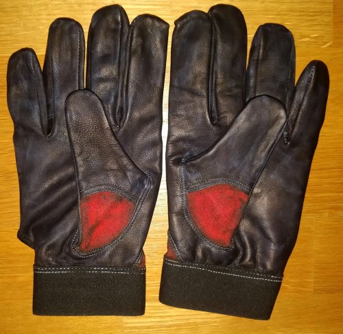

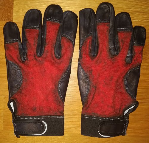

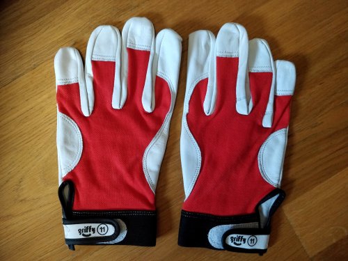

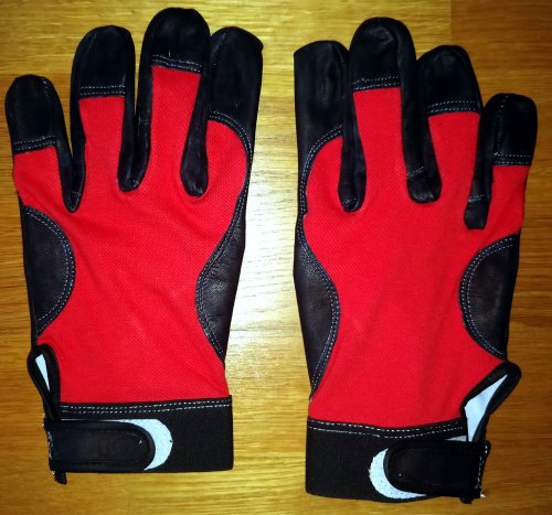

da es bei mir wirklich mal Zeit für neue Handschuhe wird, greife ich diese endlich an
Basis sind Arbeitshandschuhe aus Ziegenleder und Stoff
als erstes habe ich das weiße Leder schwarz eingefärbt
und dann noch den Stoff geweathert
hier ein vergleich von sauber zu geweathert
die Handschuhe werden im Laufe der Zeit noch Platten bekommen
Gefällt mir gut mit der Beleuchtung. Und auch eine gute Arbeit mit den Handschuhen. und dem Neckseal, wobei ich letzteres zu einschränkend finde aber du trägst es ja und nicht ich :smiley:

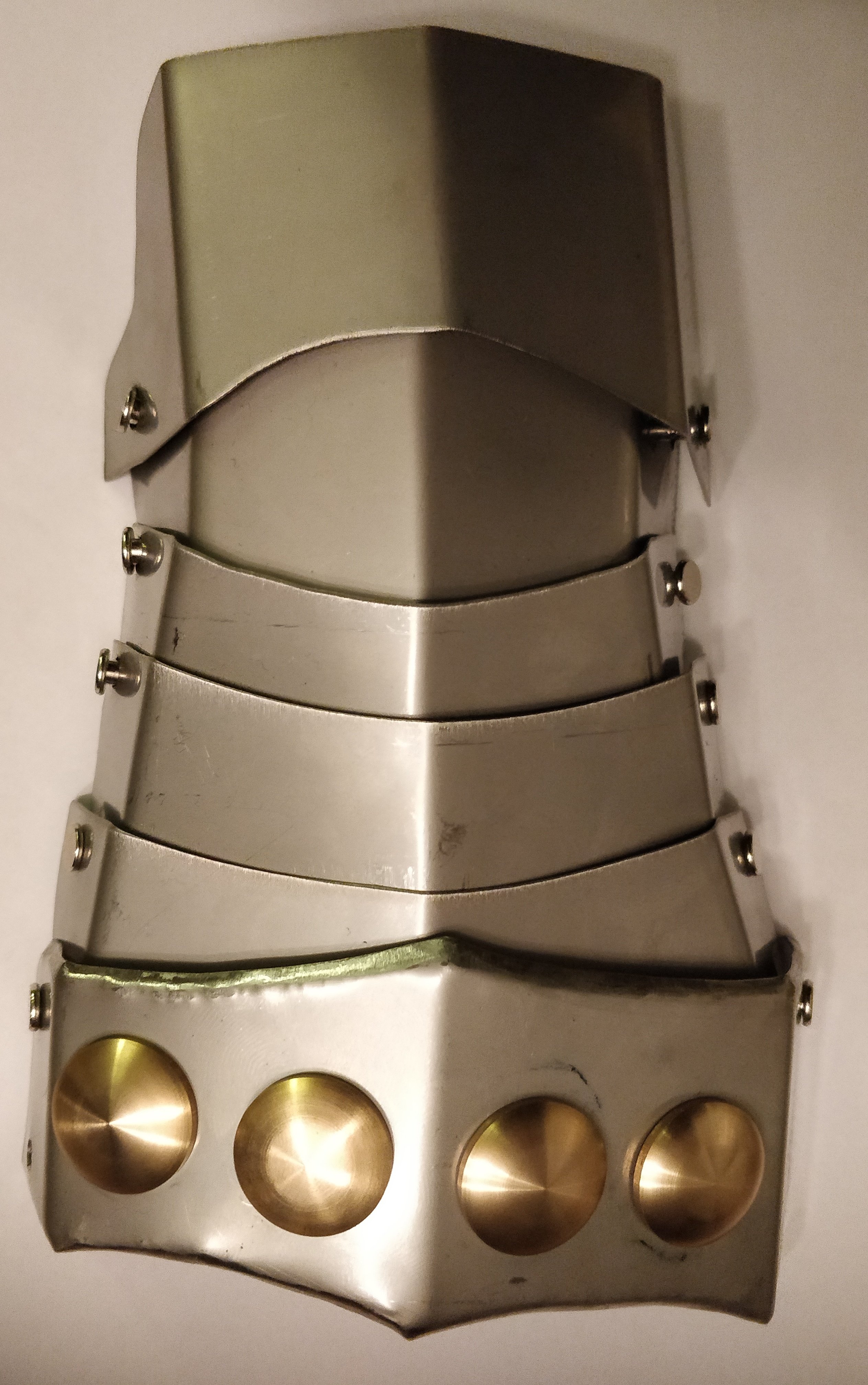

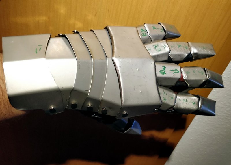

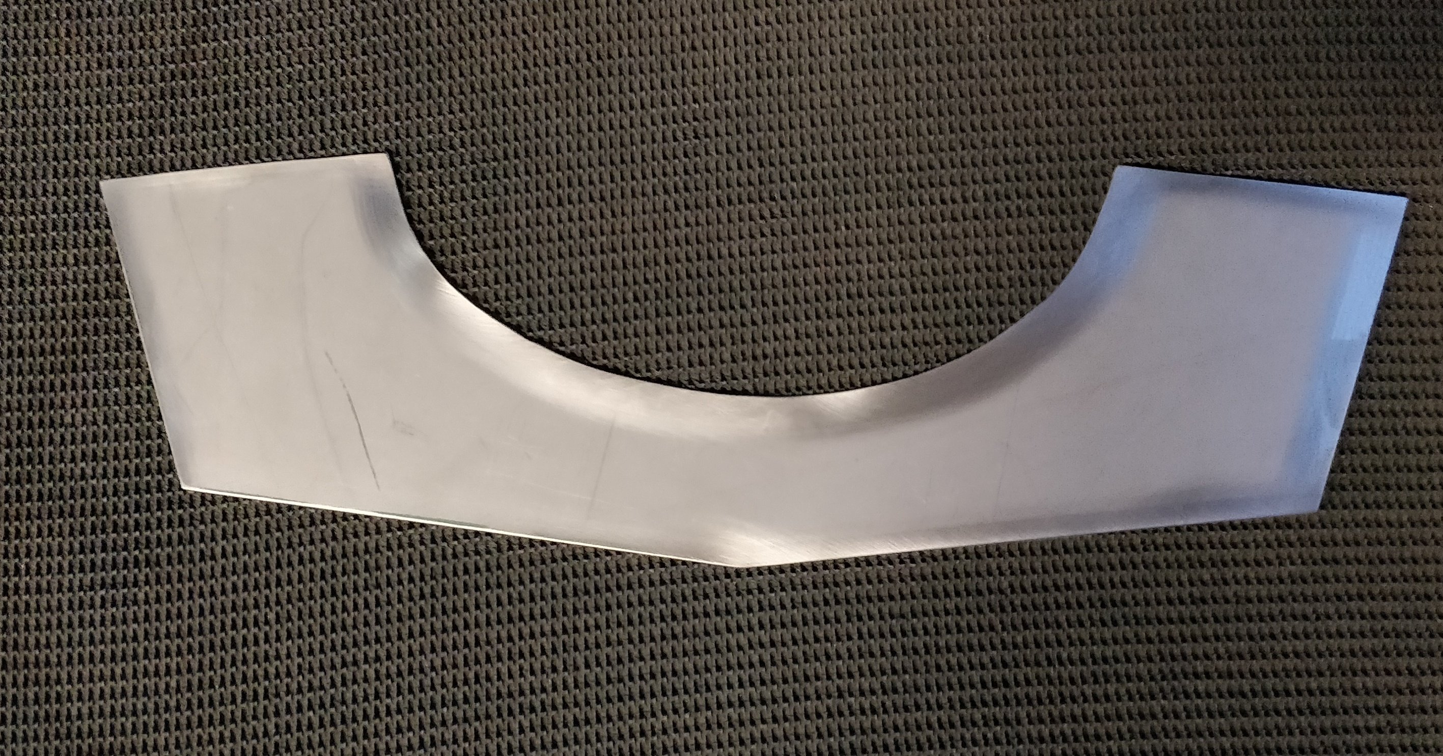

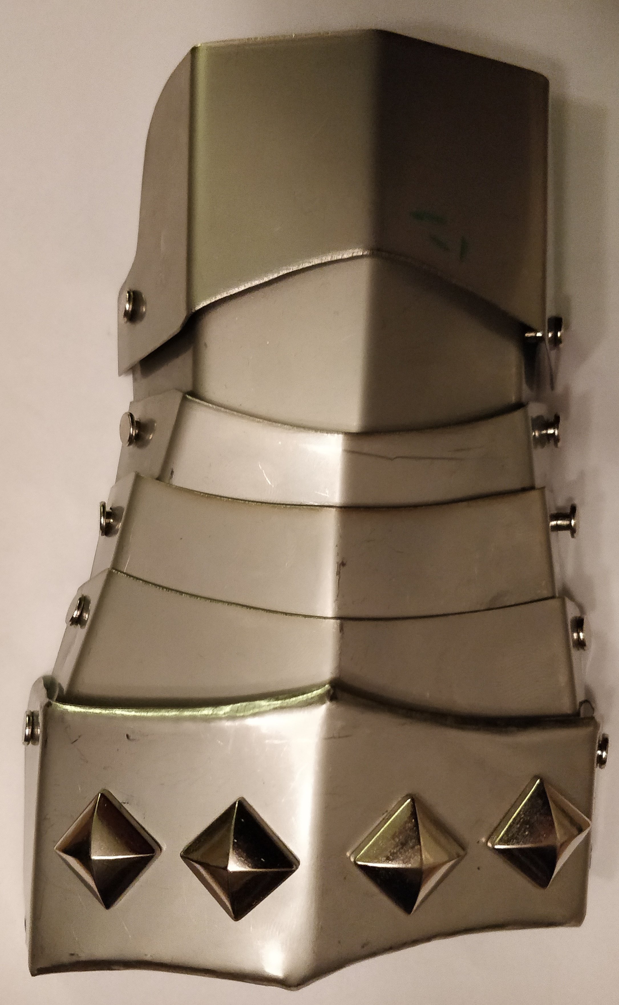

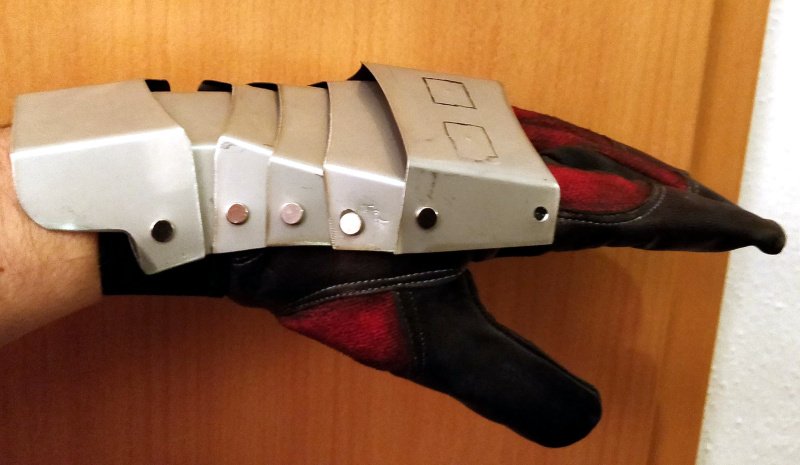

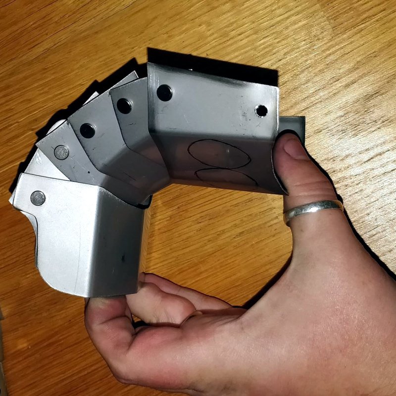

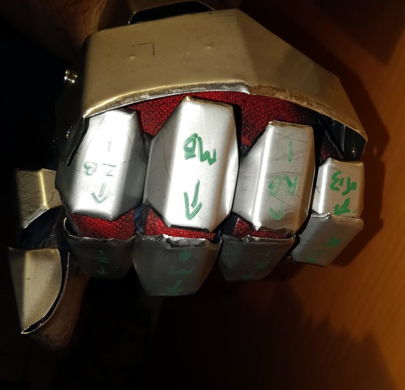

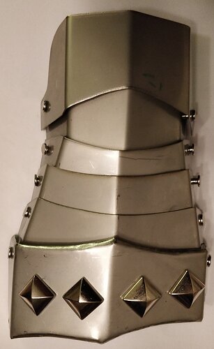

nach langer langer Zeit (um genau zu sein über 4 Jahren) geht es an der Panzerhandschu-Front weiter bzw. los

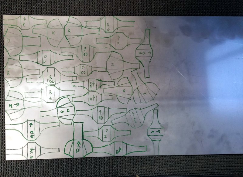

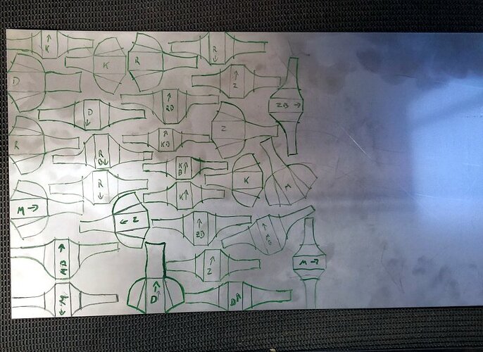

ich habe dafür 0,5 mm Edelstahl benutzt, Leicht zu bearbeiten und nach der Bearbeitung echt stabil
als erstes wie immer anzeichnen und grob ausschneiden, dieses mal habe ich aber gleich die Löcher angekörnt
sauber ausschneiden und entgraten
kanten
zusammenschieben
zusammenbauen
Bewegungstest
und als Probe auf den Handschuh gelegt
die beiden Handrücken-Geschübe haben zusammen 338Gramm
wird mal wieder Zeit die komplette Gam auf die Waage zu werfen :stick_out_tongue:

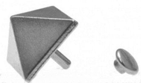

Aufsätze für die Knöchelplatte sind bestellt, mal schauen was es wird
zur Auswahl stehen:

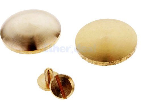

Pyramiedennieten 15x15mm mit 10 mm Höhe
Kegelnieten mit 25mm Durchmesser und 3,4 mm Höhe
oder Rundnieten aus Messing mit 20mm Durchmesser

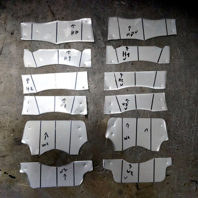

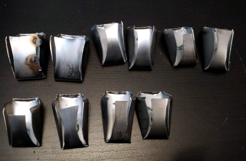

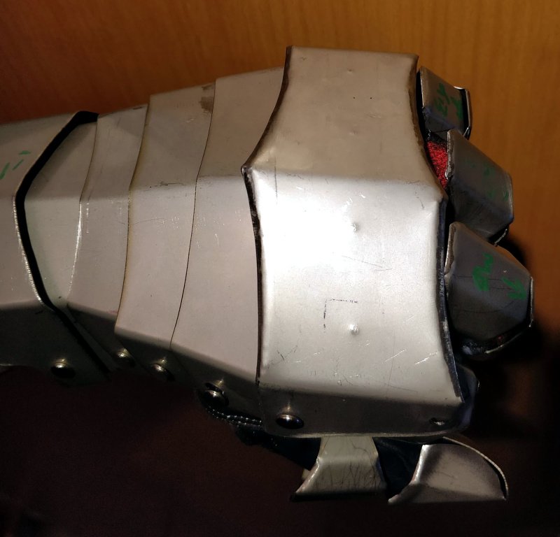

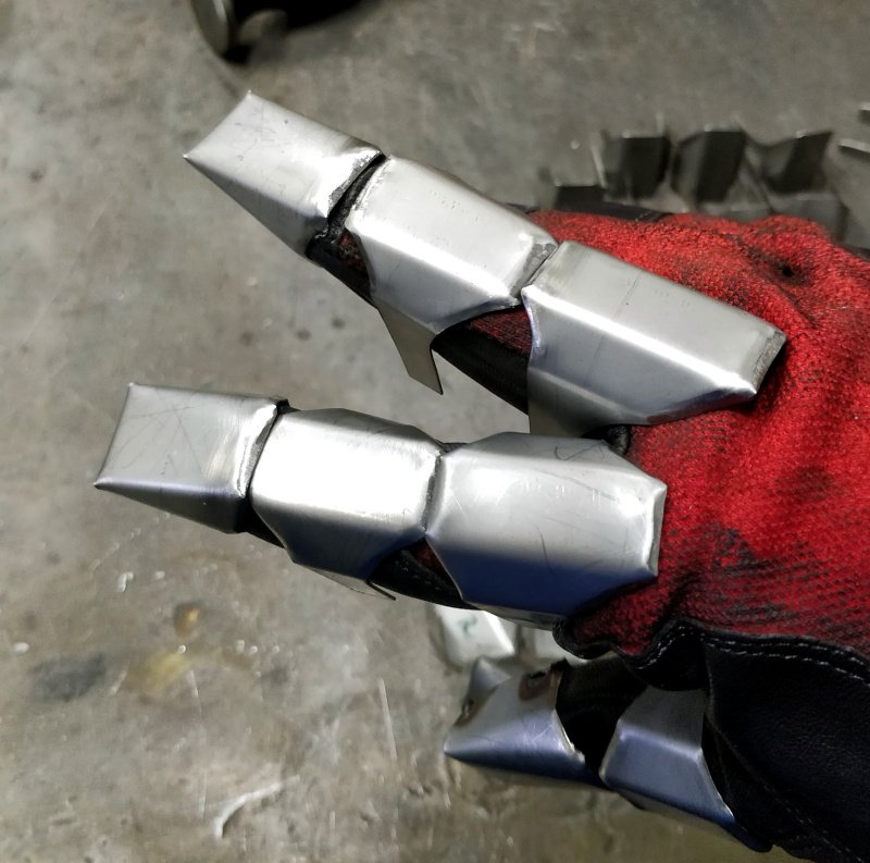

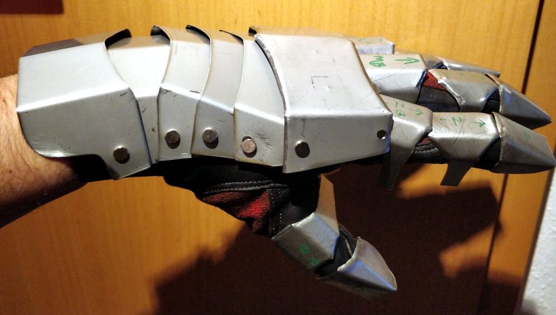

am Freitag habe ich mich sogar wirklich an die Fingerplatten gemacht, aber irgendwie vergessen Bilder zu posten.
aufzeichnen
grob ausschneiden
ausschneiden und Ränder schleifen
kanten
Ränder bearbeiten und Anprobe
Ränder der Knöchelplatte nacharbeiten

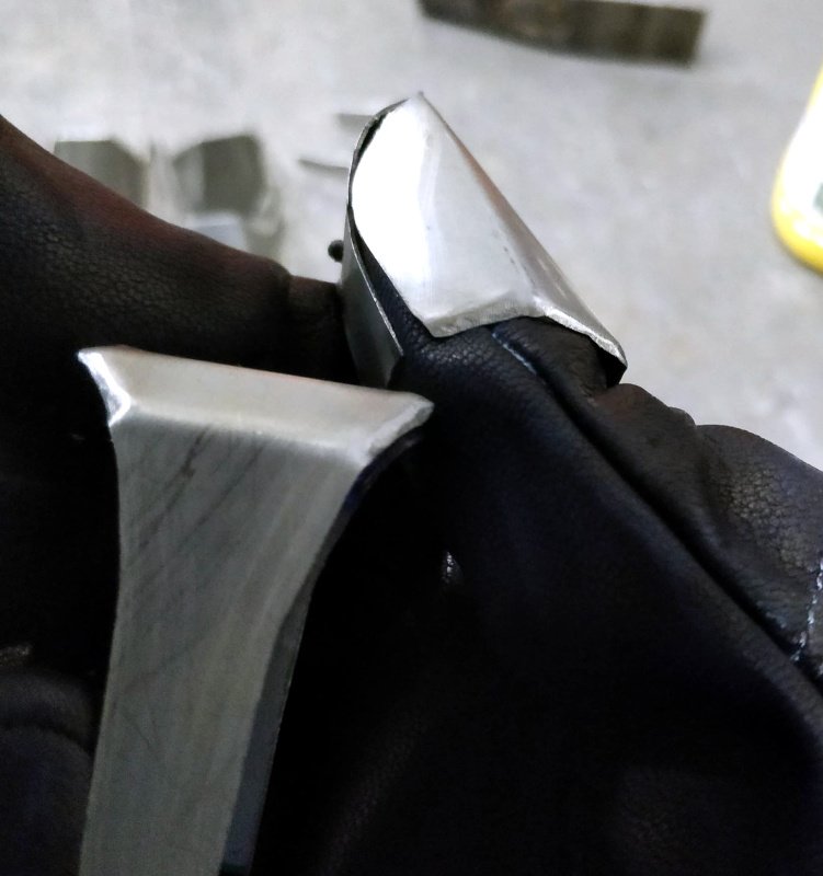

mir gefallen die Fingerspitzen so gar nicht, da sie auf der Innenseite echt nicht schön geworden sind (Spaltmaß und so)
im ersten Bild, bei der ersten Daumenkappe habe ich es versucht zu schweißen, allerdings ist das Material für MIG-MAG-Schweißen viel zu dünn, da unser Schweißer eingeschneit ist, kann es im Moment auch nicht mit WIG geschweißt werden.
der Fehler wird behoben, sobald das Lot da ist, dann wird der unsaubere Teil weggeschnitten und schönere Plättchen festgelötet
nochmal eine Anprobe von Handrücken und Fingern

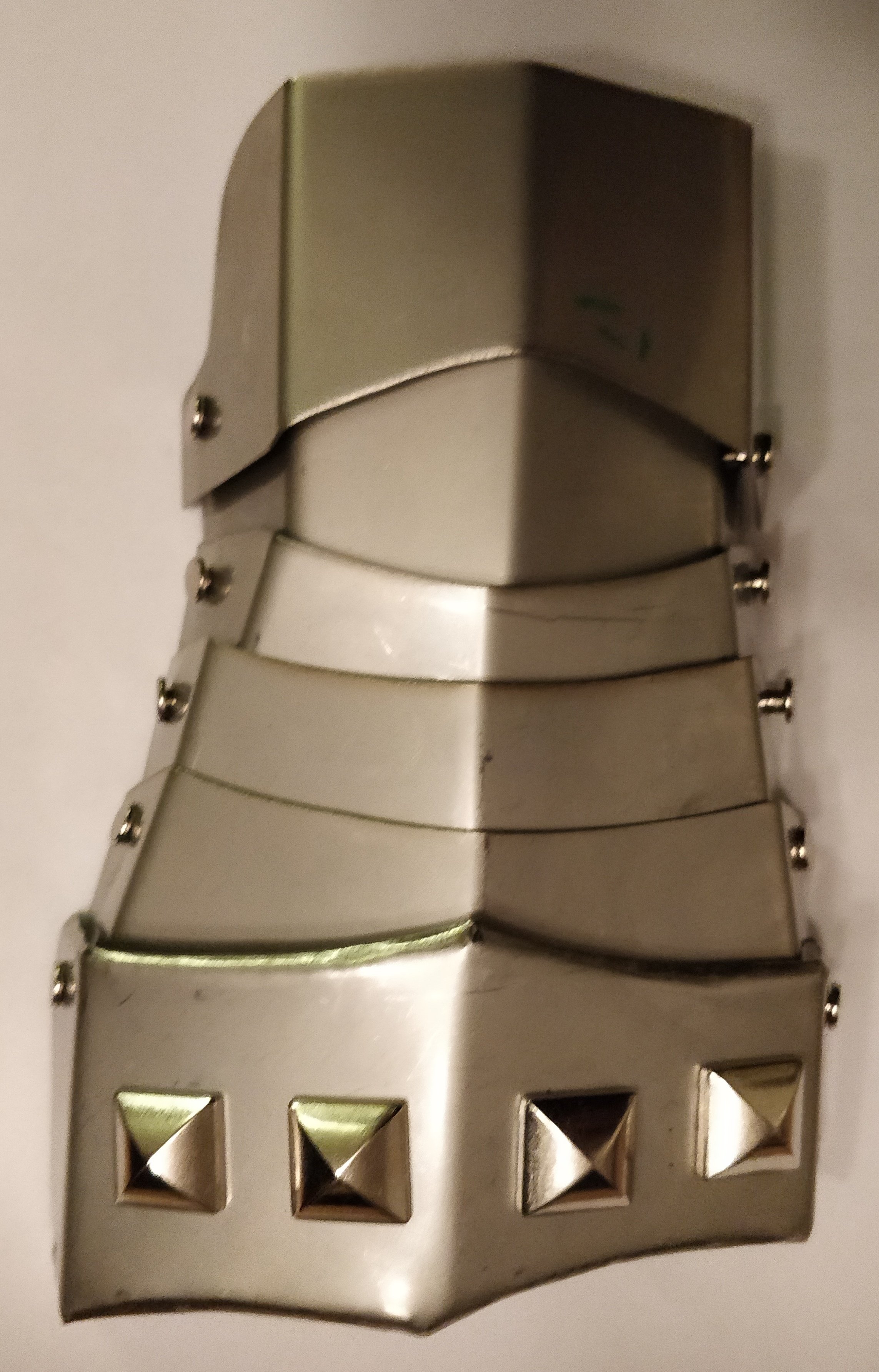

Heute sind alle Nieten angekommen, die Frage ist jetzt nur welche ich benutze und wie ich sie fest mache
  1. Messing Kuppeln
  2. Kegelnieten
  3. Pyramidennieten
  4. Pyramidennieten schräg aufgesetzt
Ich bin für Pyramiden schräg. Also letzte Option.
Krasser Handschuh btw. :wink:
Ich Stimme zu. Pyramidennieten schräg sieht richtig gut aus.
Ich persönlich finde es ohne die Nieten am besten
