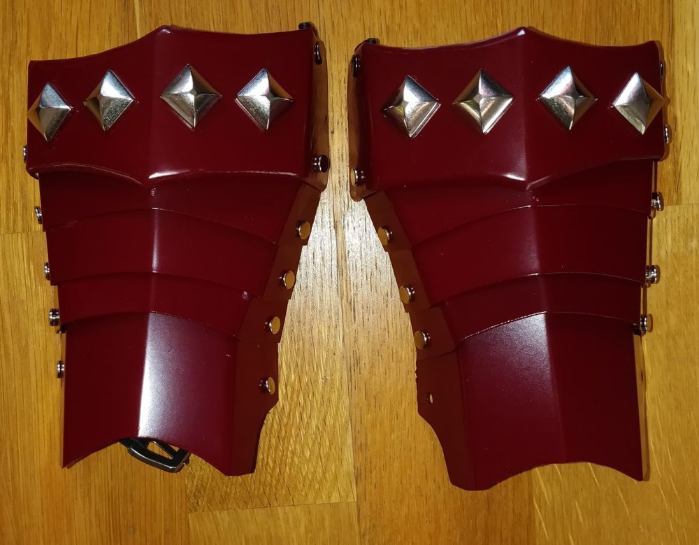

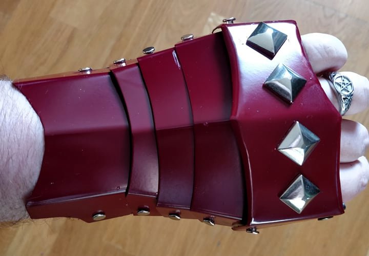

Krasse Arbeit! Bin ebenfalls für die schrägen Pyramiden :slight_smile:
Cooler Plattenhandschuh! Ich würde kleinere Runde nehmen, die nicht so wulstig und überladen sind oder gar keine. Pyramidennieten schauen arg nach diesen typischen Punkarmbändern aus, ist aber Geschmackssache. ^^
Finde es auch ohne Nieten am schönsten :wink: Respekt für diese Sisyphus-Arbeit! Sieht sehr cool aus!

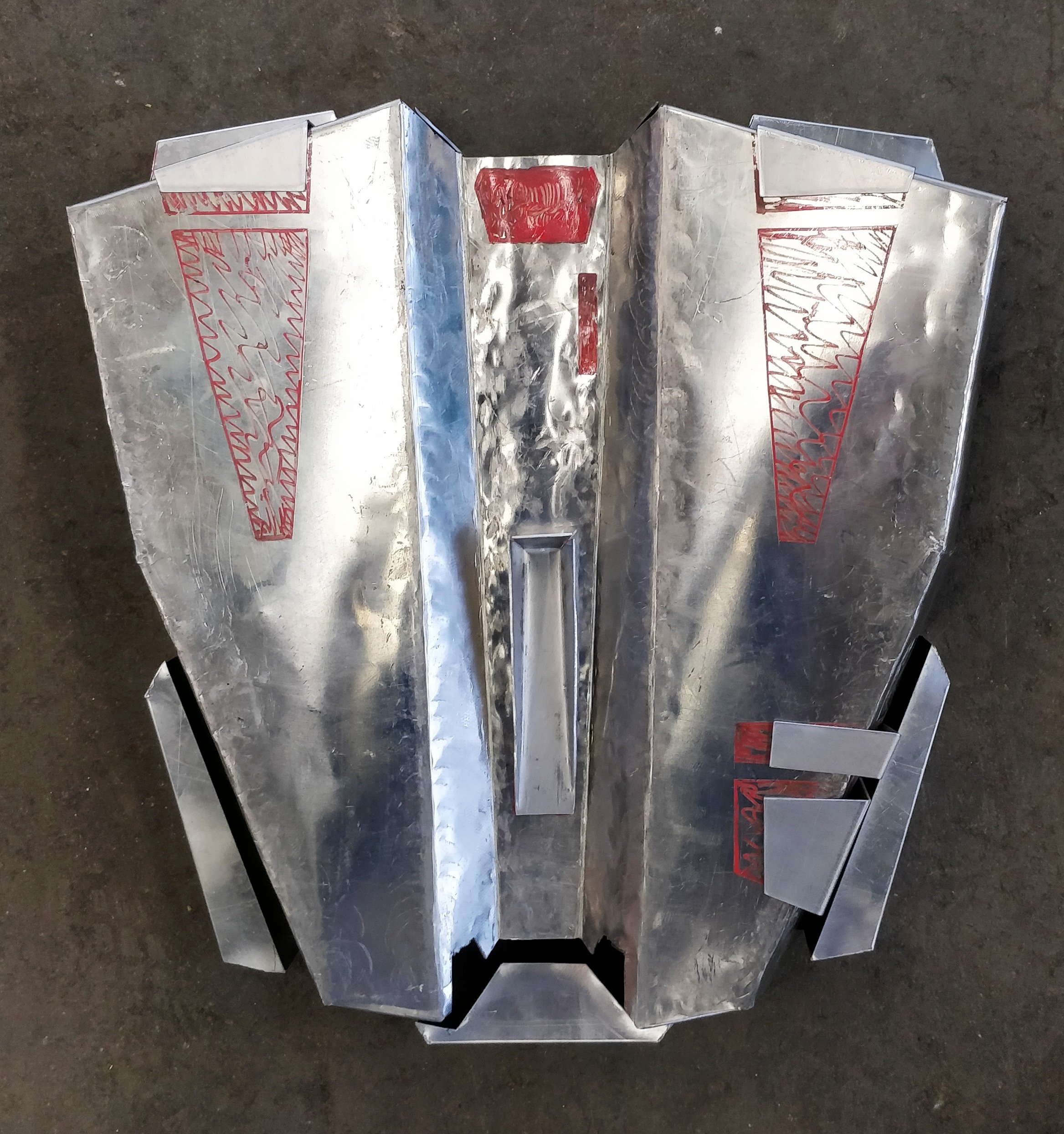

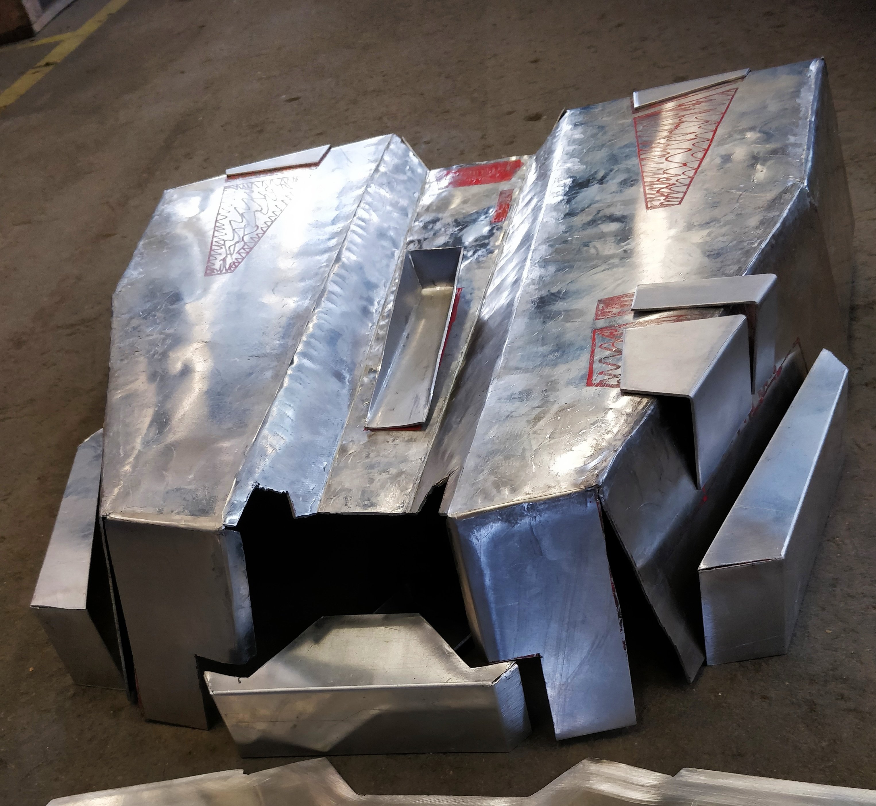

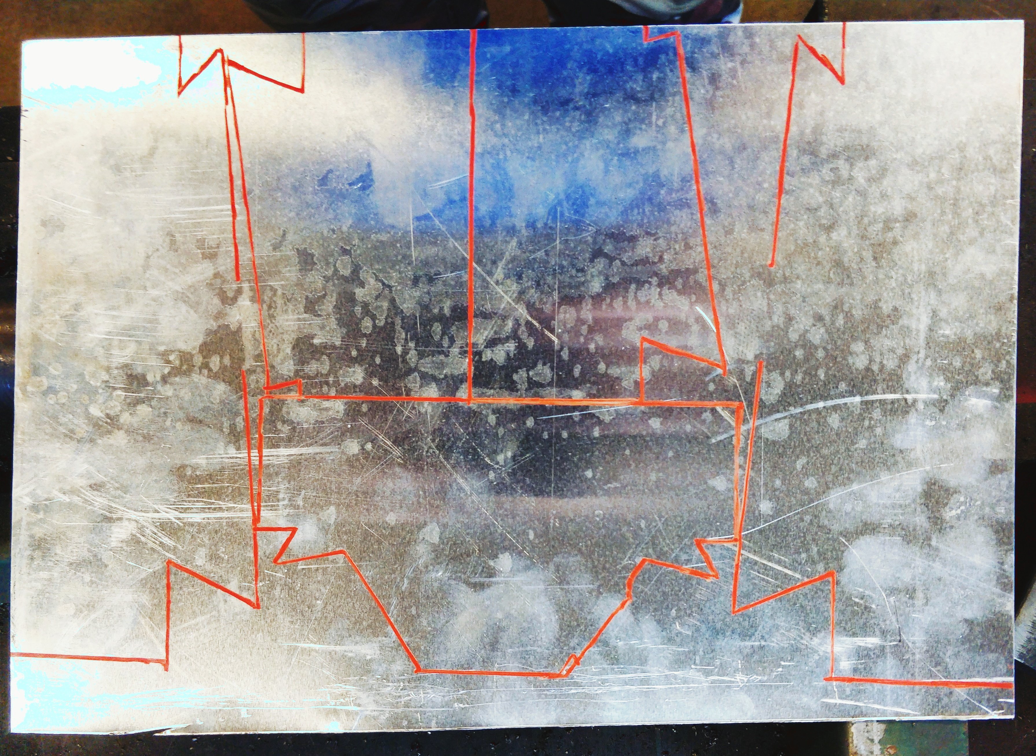

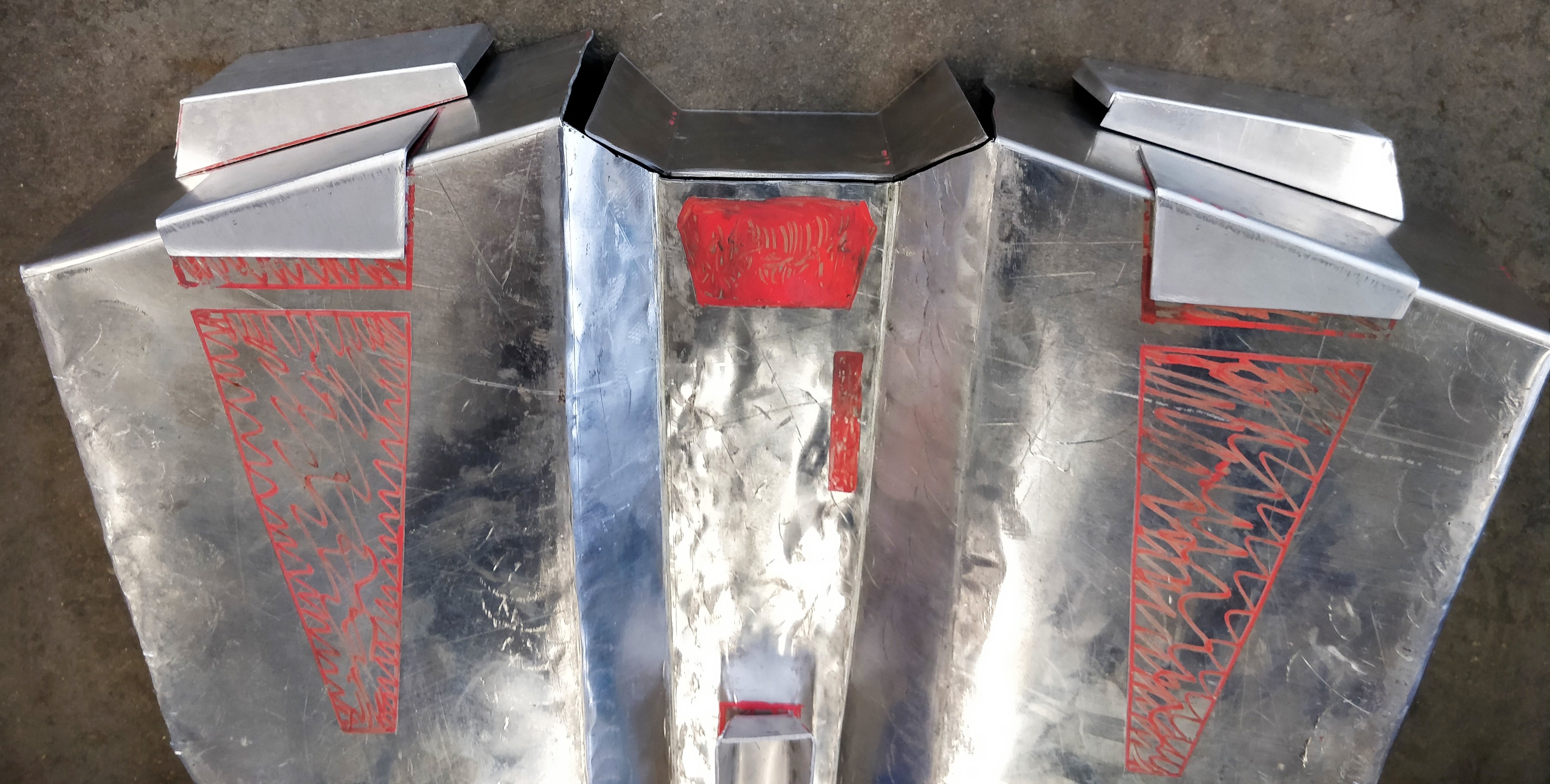

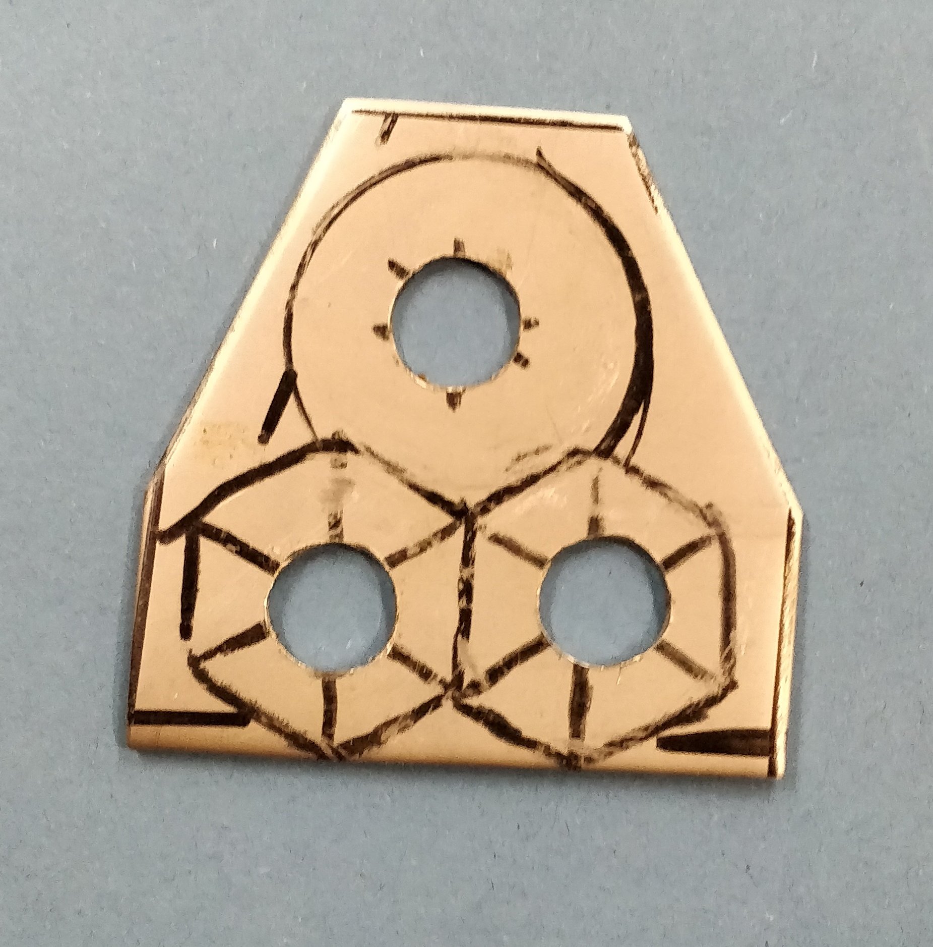

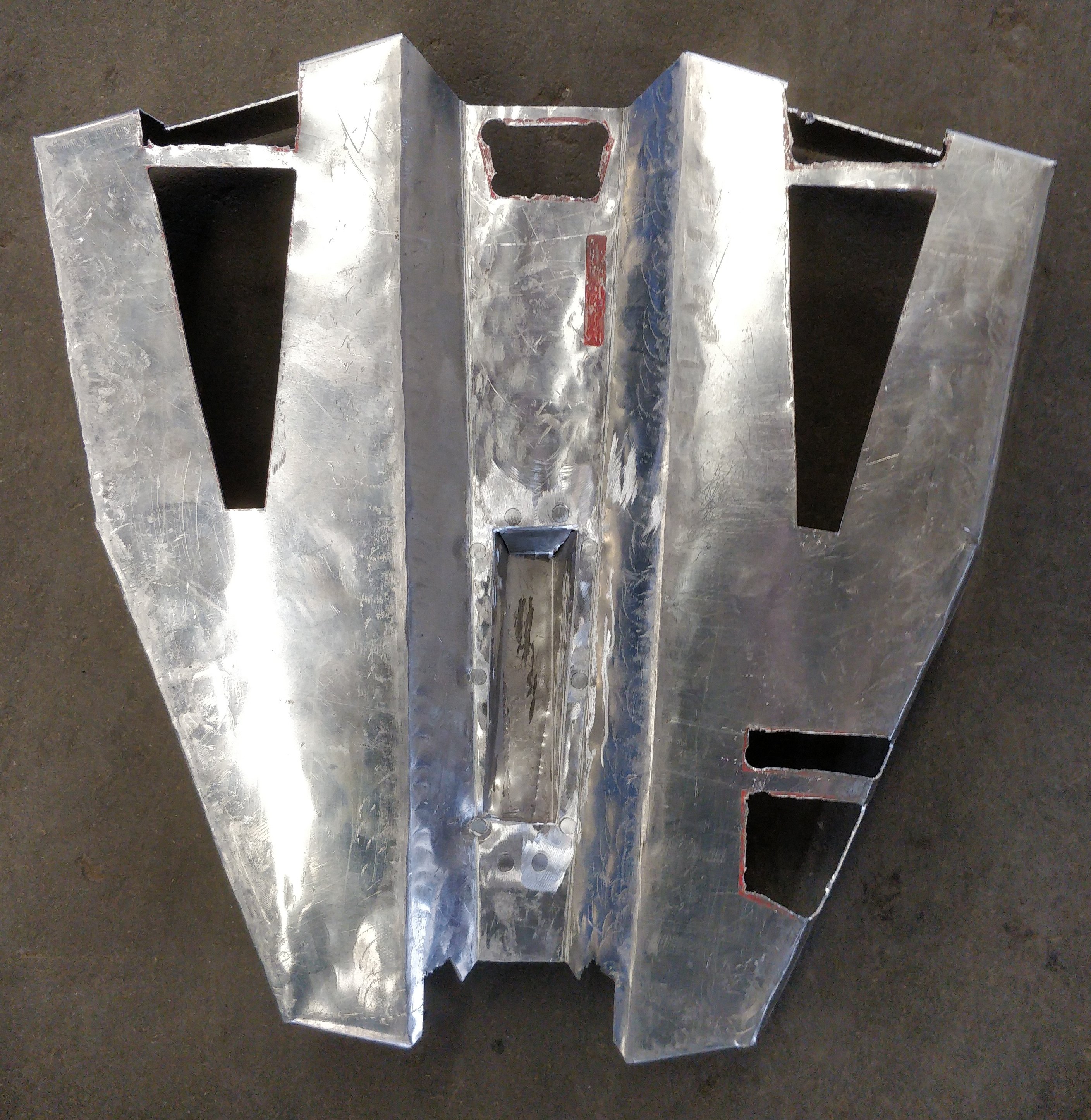

Länge Zeit vor mich herum geschoben, heute endlich das Projekt Jetpack in Angriff genommen.
Grundkörper 1,5mm Aluminium
Anbauten 0,8mm Aluminium

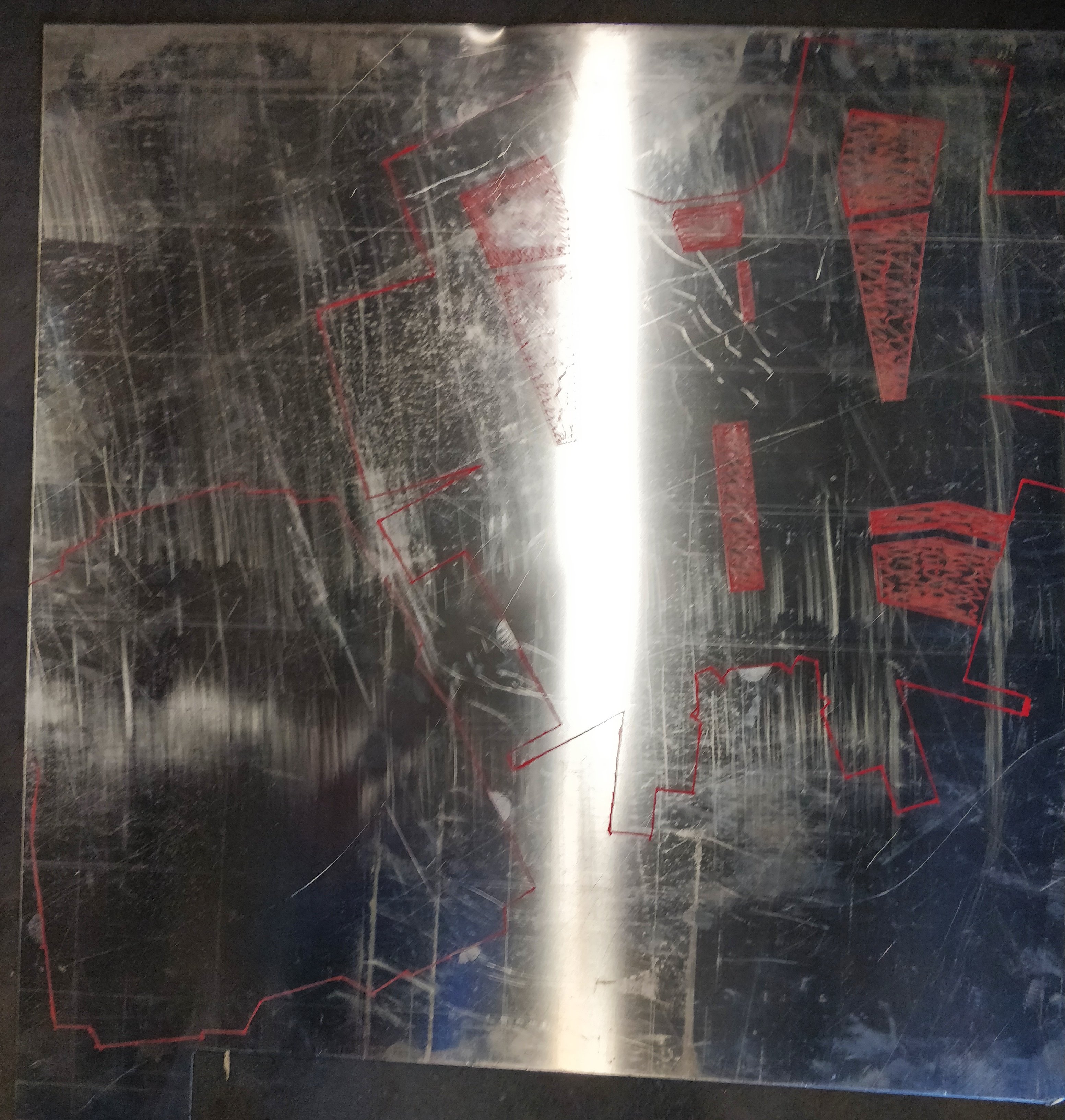

Als erstes wie immer anzeichnen
dann ausschneiden
kanten (habe alles mal zusammengelegt)
Jetzt müssen nur noch die rot markierten Aussparungen ausgeschnitten, alles zusammengestetzt und Elektronik verbaut werden.
8 „Gefällt mir“
Ich erwarte, dass wir ein Bild Rücken an Rücken machen, wenn das Teil fertig ist. Sieht jetzt schon episch aus.
Ich auch. XD
Sieht jetzt schon geil aus. Bin sehr gespannt wie es dann fertig aussieht.
Wird das mit nieten verbunden, oder hast du ein stecksystem? Oder sogar geschweißt?
Alter Verwalter, sieht das heftig aus und das, obwohl es noch nicht fertig ist. Jetzt wird der Druck für die großen Mandos erhöht, auch ein Jetpack zu bauen :stuck_out_tongue_winking_eye:

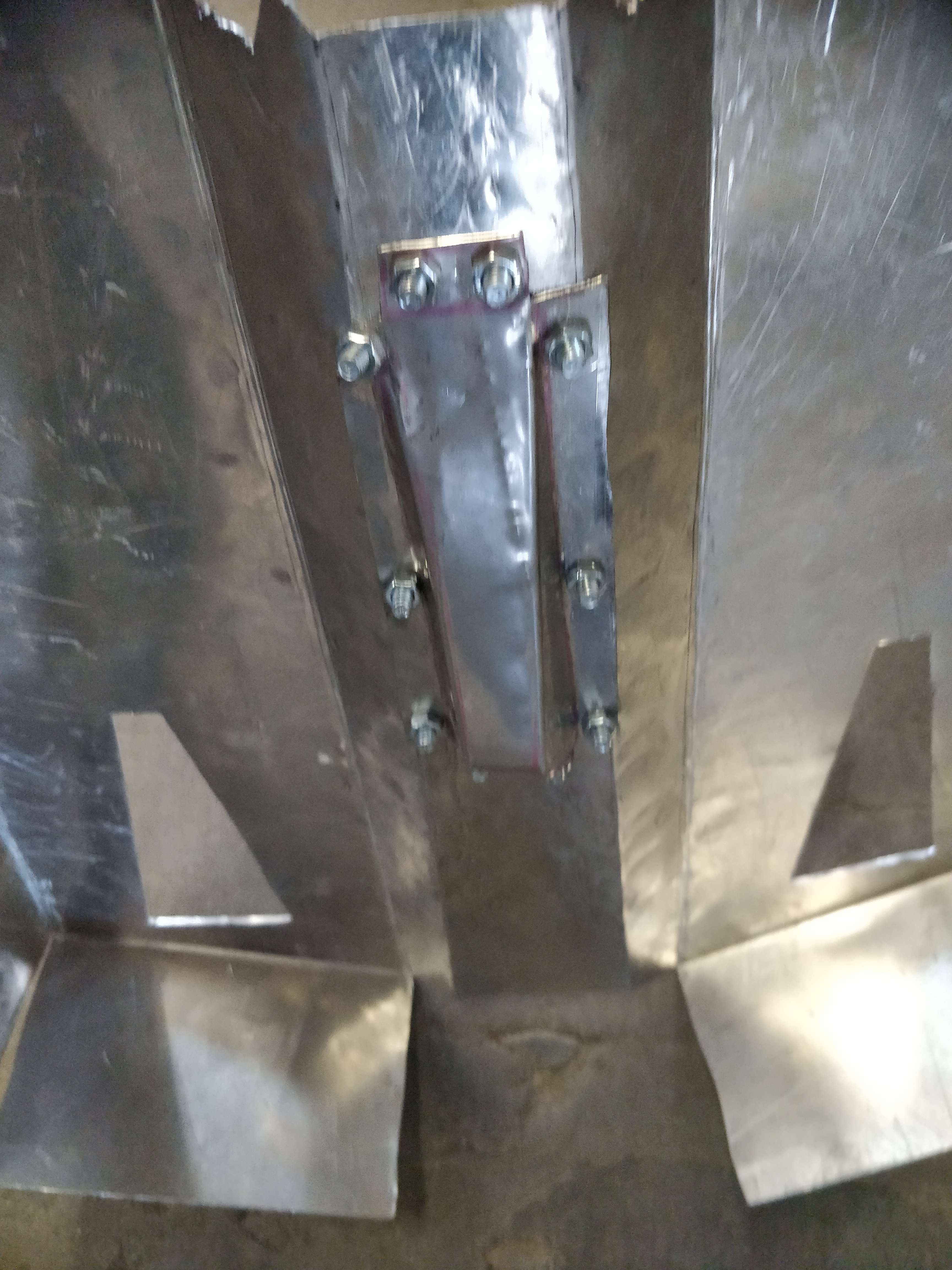

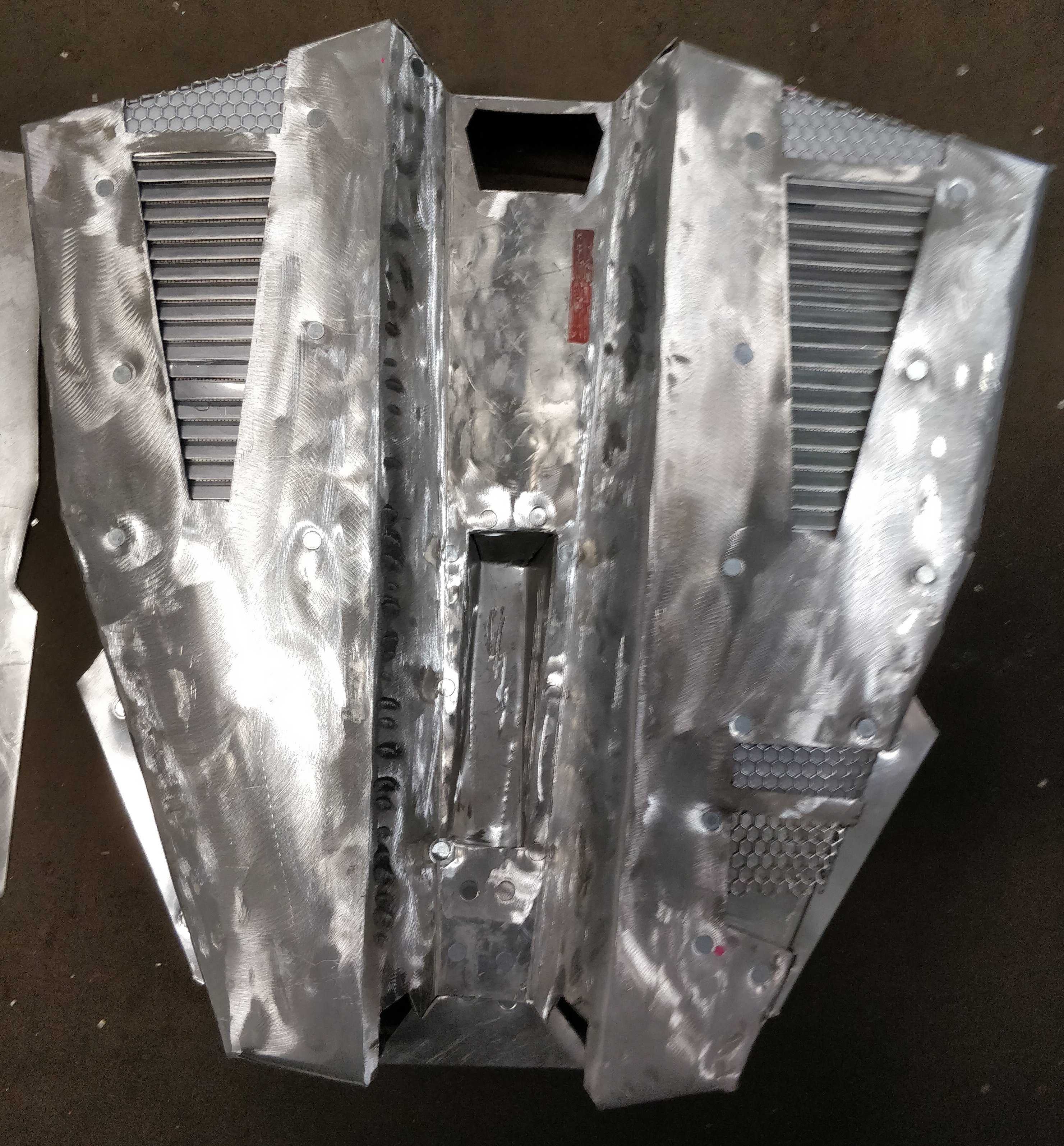

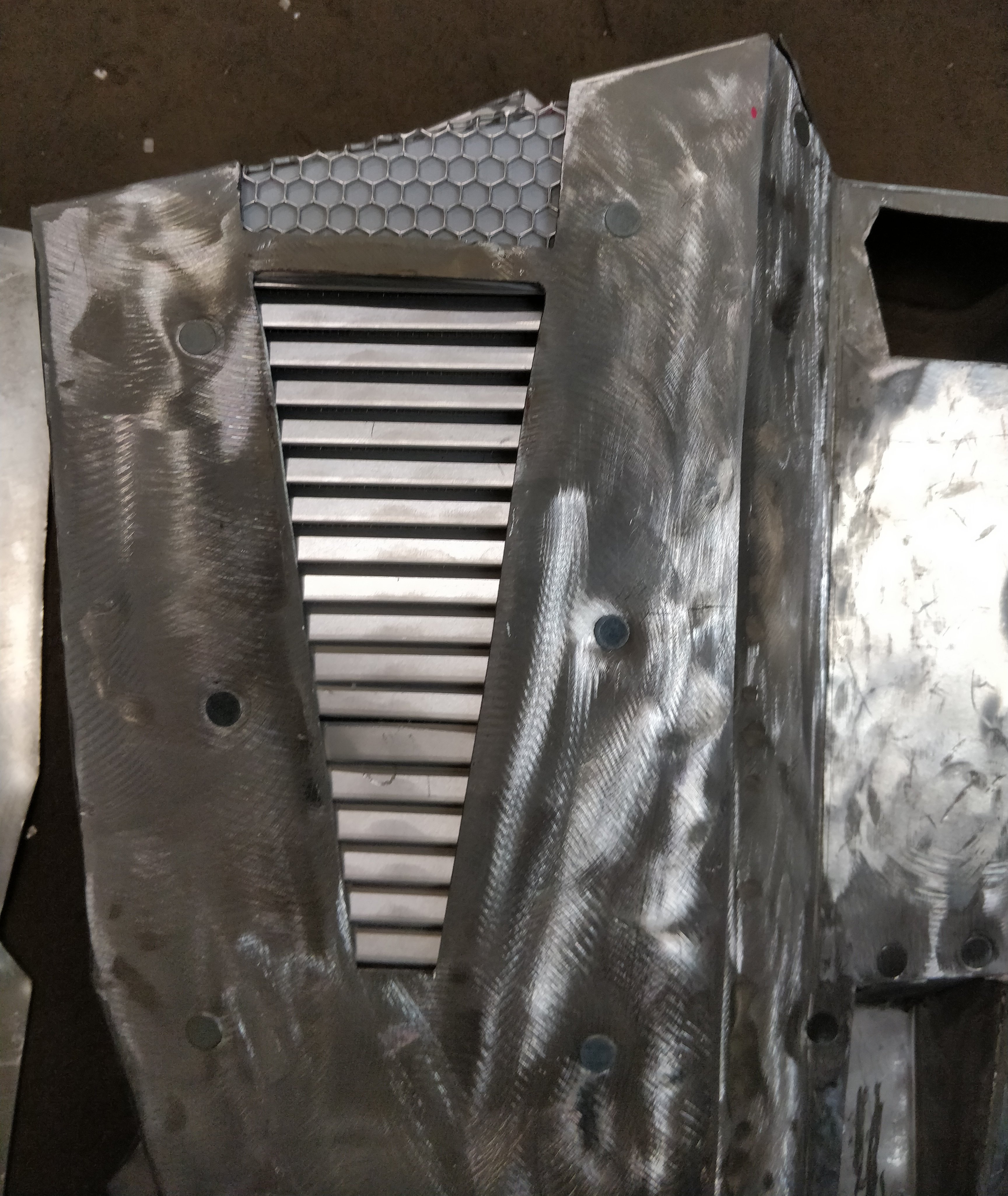

gestern ging Projekt Jetpack weiter.
Als erstes alles ausschneiden
das erste Teil einpassen
Rückseite
Unteren Teil befestigen
Danach war ich leider so im Arbeitsfluss, dass ich vergessen habe weitere Bilder zu machen und nur noch das Endergebnis vom Tag habe.

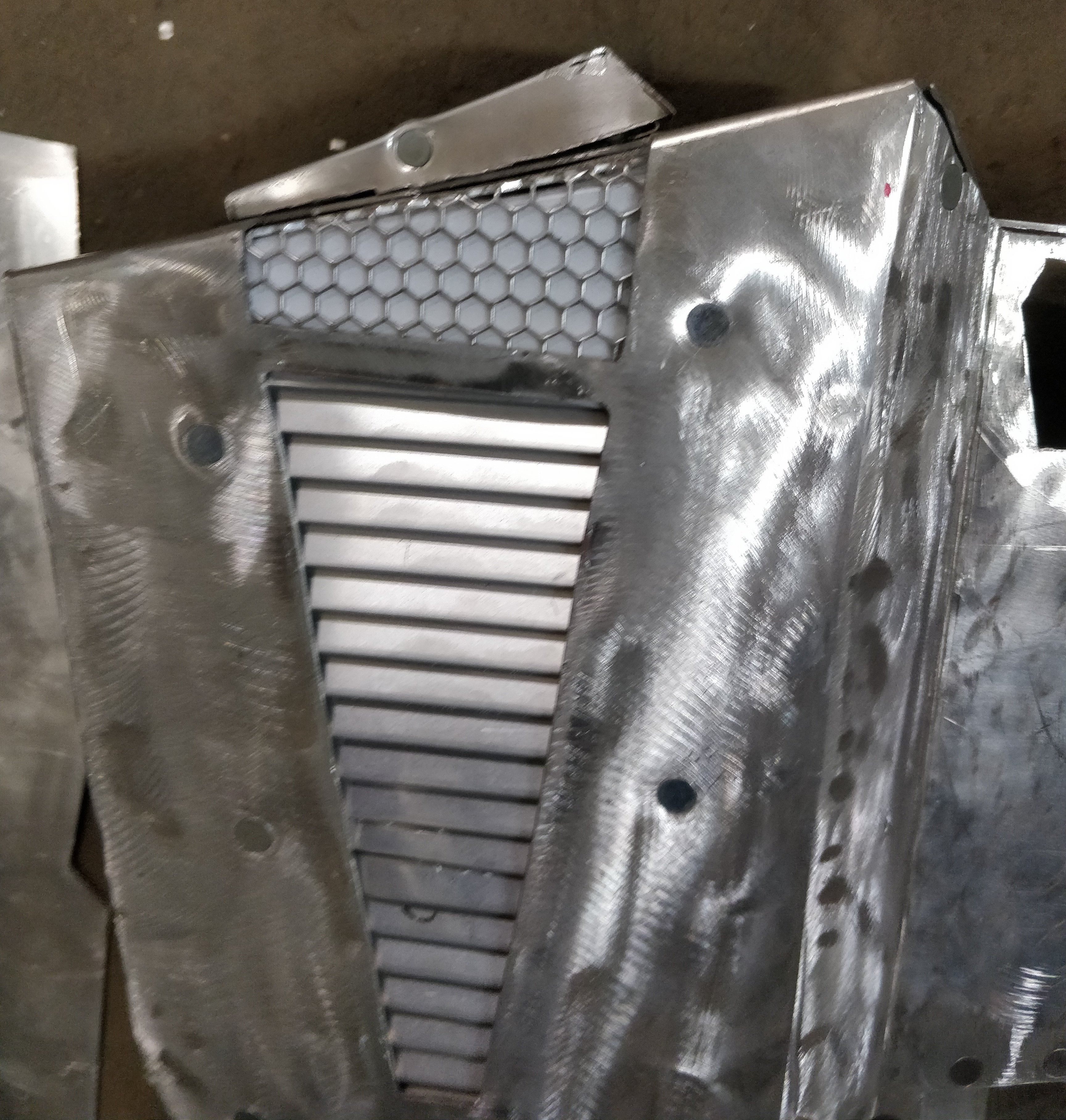

Rückseite
Verbaut wurden: M6 14mm und M6 20mm Einpressbolzen, M6 Muttern , 4mm x 15mm Popnieten, 1,5mm Aluminium, 0,8mm Aluminium, 0,8mm Edelstahl, 1mm Makrolon, Hexagongitter, Lüftungsgitter aus Alu und 3mm Aluminium um die Lüftungsgitter von hinten zu stabilisieren.
Bis jetzt sieht es ganz okay aus, ich muss nur noch drei Teile einbauen damit die Front fertig ist, noch einen Schlitz für die Bargraph Anzeige schneiden, den hinteren Teil befestigen, mit Aluspachtel bearbeiten, lackieren und Elektronik einbauen.

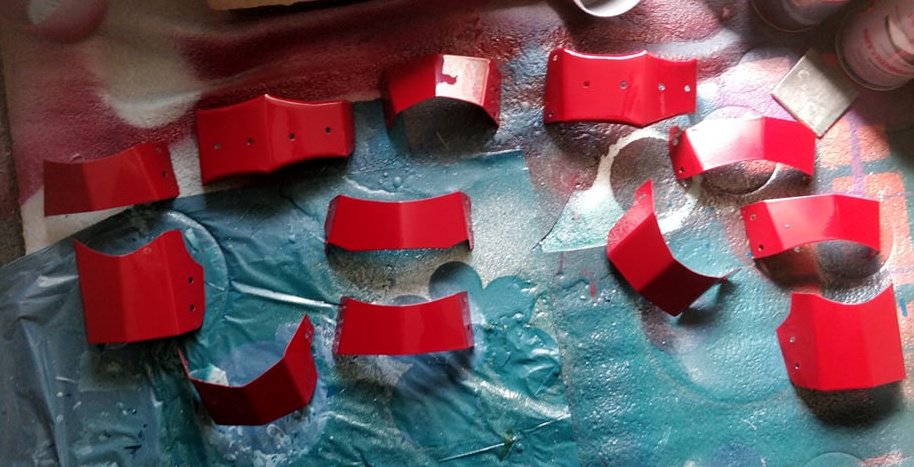

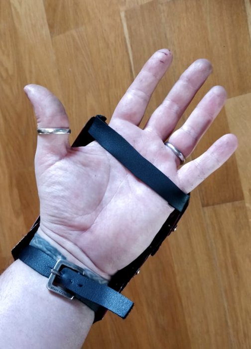

Handrücken ist fertig
lackiert
zusammengebaut
an der Hand
Abrieb und Weathering kommt von alleine
Neckseal ist auch gefärbt
es war schon einmal im Einsatz, ich habe es nochmal gekürzt und werde es am Samstag nochmal Testtragen danach geht es ans Feintuning
neuer Post, da der alte sonst zu lang und damit uninteressant wird ^^

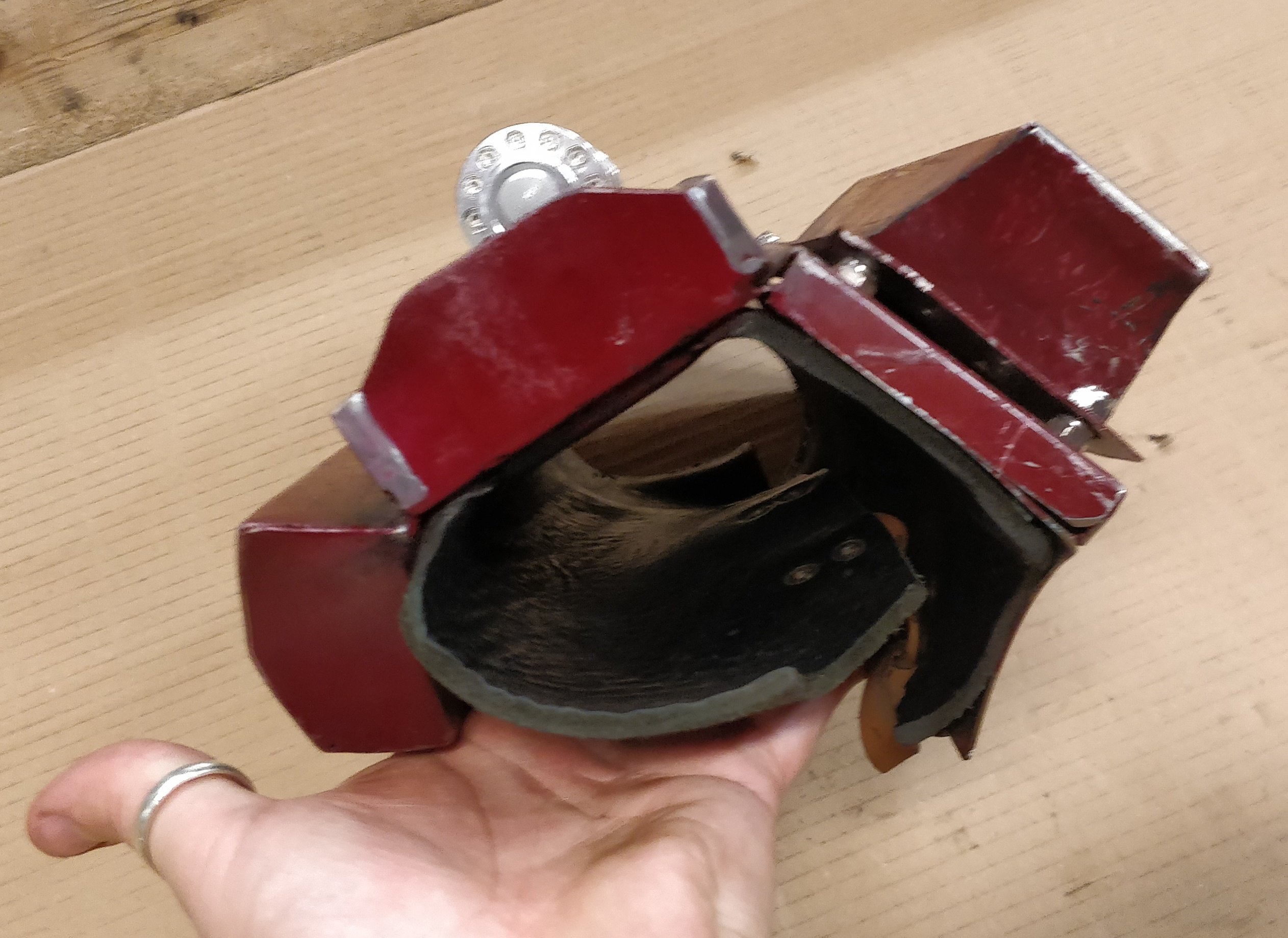

Fazit Handrückenpanzer:
angenehm zu tragen, schränkt kaum ein wird beibehalten
ich habe nur eines vergessen … Loctite!
Auswirkung: mir sind beim troopen die Platten auseinander gefallen xD
ist jetzt bereits gefixt und für den nächsten troop am 4.5. bereit

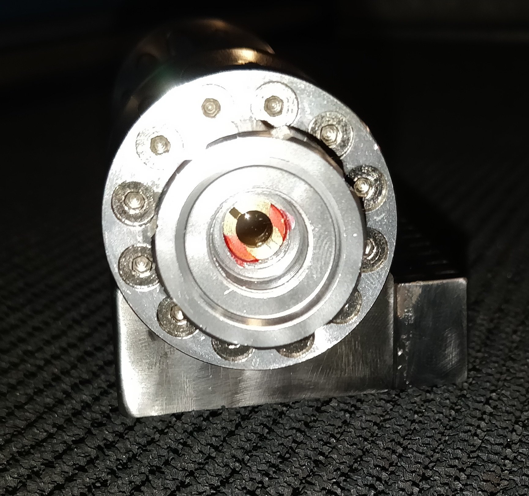

da ich meine kleinen Darts an der Gaunt nicht lange hatte, habe ich neue gemacht und dieses mal am hinteren Teil einen Gewindebolzen angeschweißt. Angeklebt wurde es dieses mal mit Teroson und nicht mit “Atomkleber”

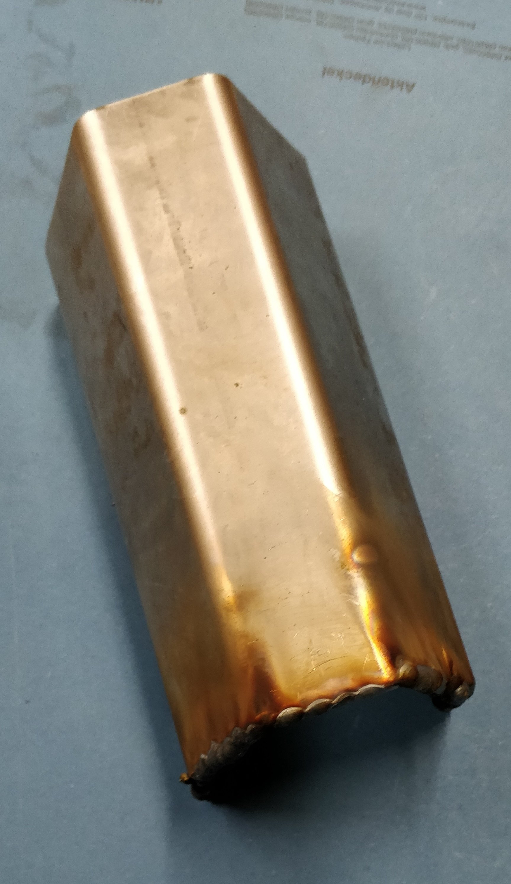

als erstes das Grundmodell 1,5mm V2A
Rückseite anschweißen, man beachte nicht die hässlichen Schweißnähte (wer nicht schweißen kann muss gut schleifen können xD)
deshalb habe ich es noch sauber verschliffen

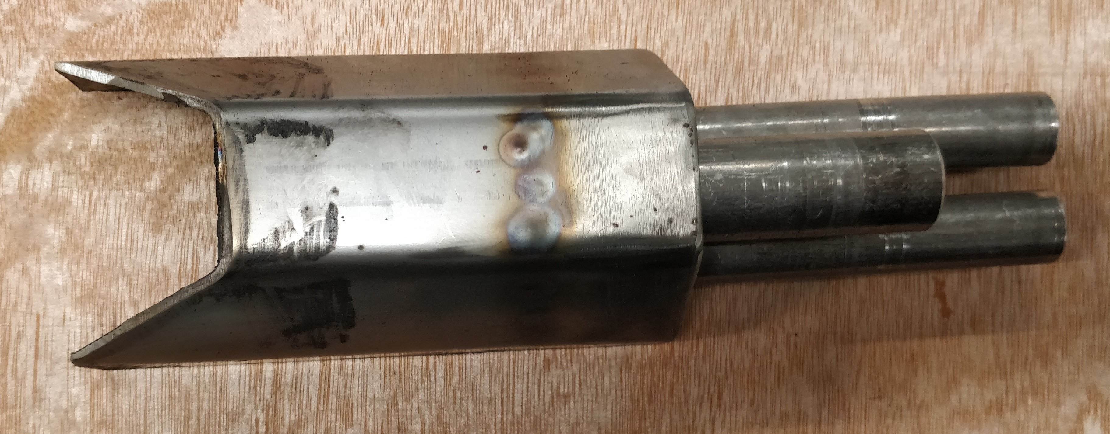

Alurohre auf Gehrung geschnitten
Zwischentest
Zusatzteil ausgeschnitten und gekantet
da mir der Abschluss nicht gefiel, habe ich ihn auch schräg geschnitten
Endteil aufgedoppelt, dazu habe ich einfach noch ein Teil gekantet, zugeschnitten und eingeschweißt
Rohre gekürzt, noch eine Strebe eingeschweißt und Endstück angeschweißt

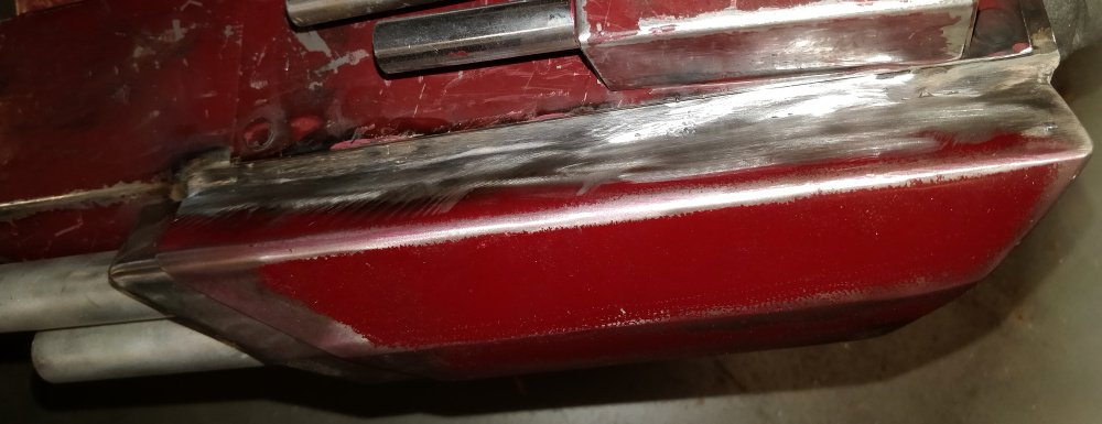

Ansicht vom Endstück
lackiert (sau dumme Idee das vor dem befestigen zu machen)
anschweißen und verschleiffen
nochmal lackieren und dann passt es

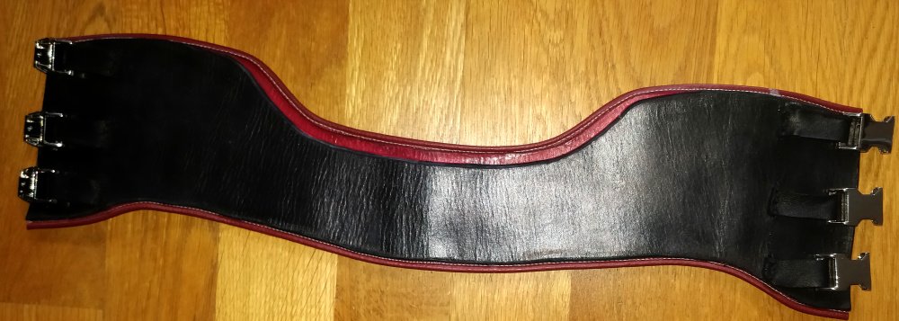

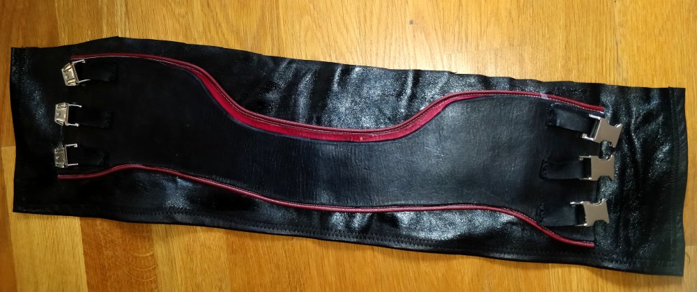

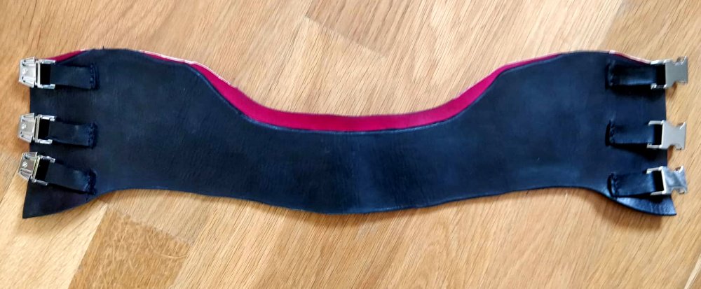

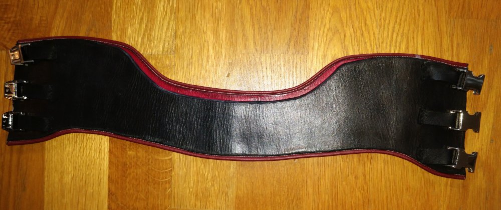

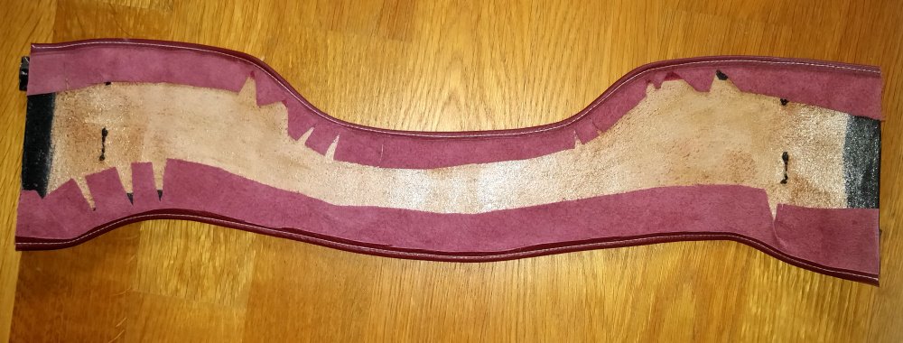

Der Halsschutz ist komplett fertig
er wurde nochmals zugeschnitten
Lederpaspel genäht
Lederpaspel angeklebt
Ziegenleder als Futter angeklebt
und das Ziegenleder zurechtgeschnitten

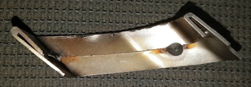

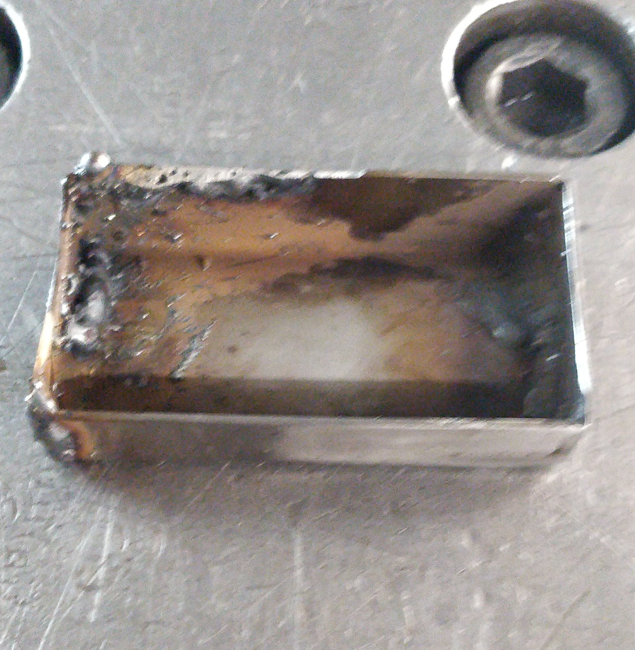

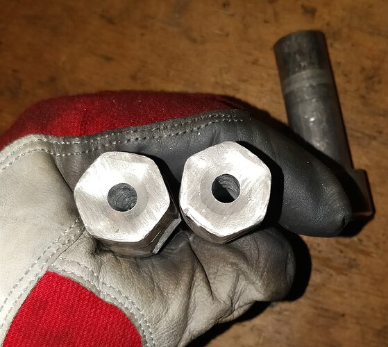

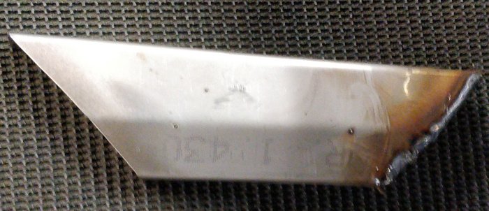

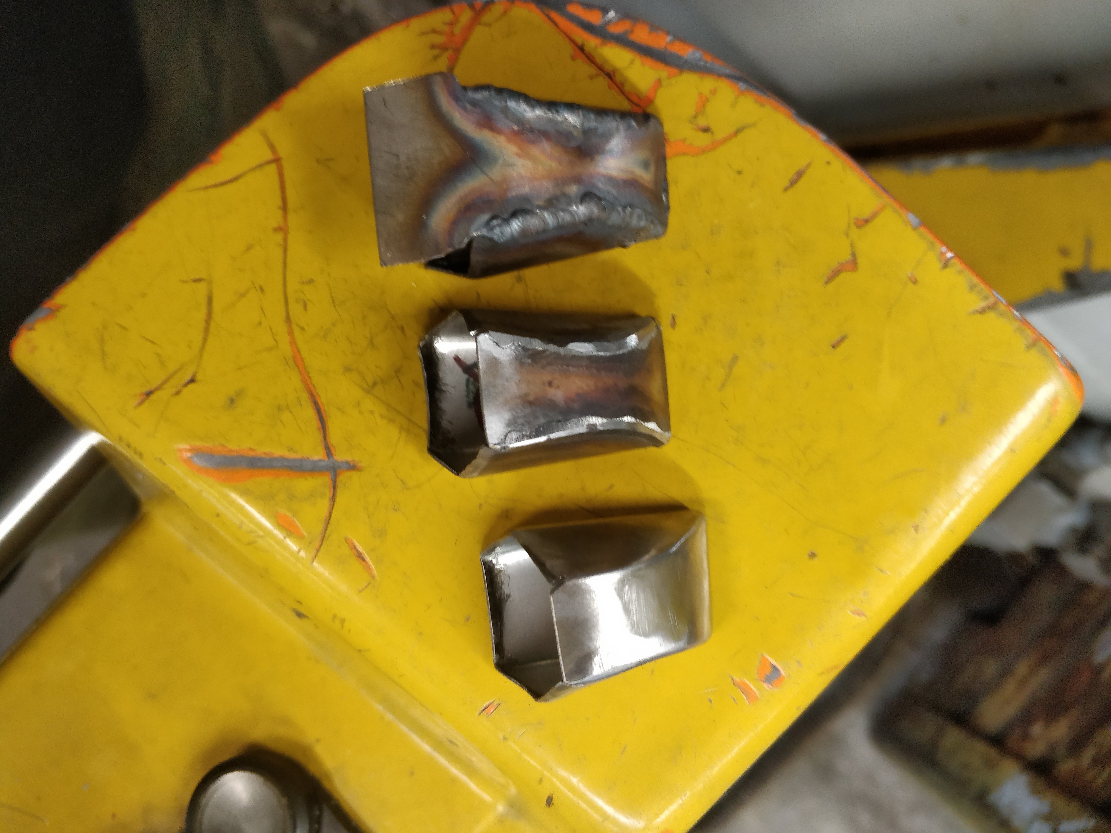

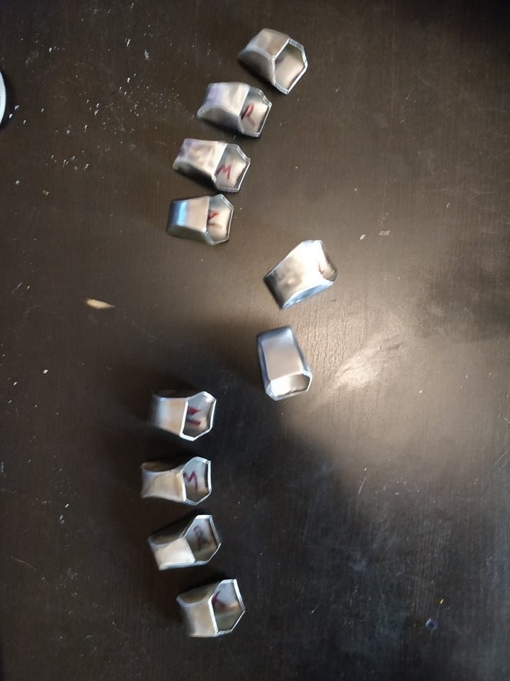

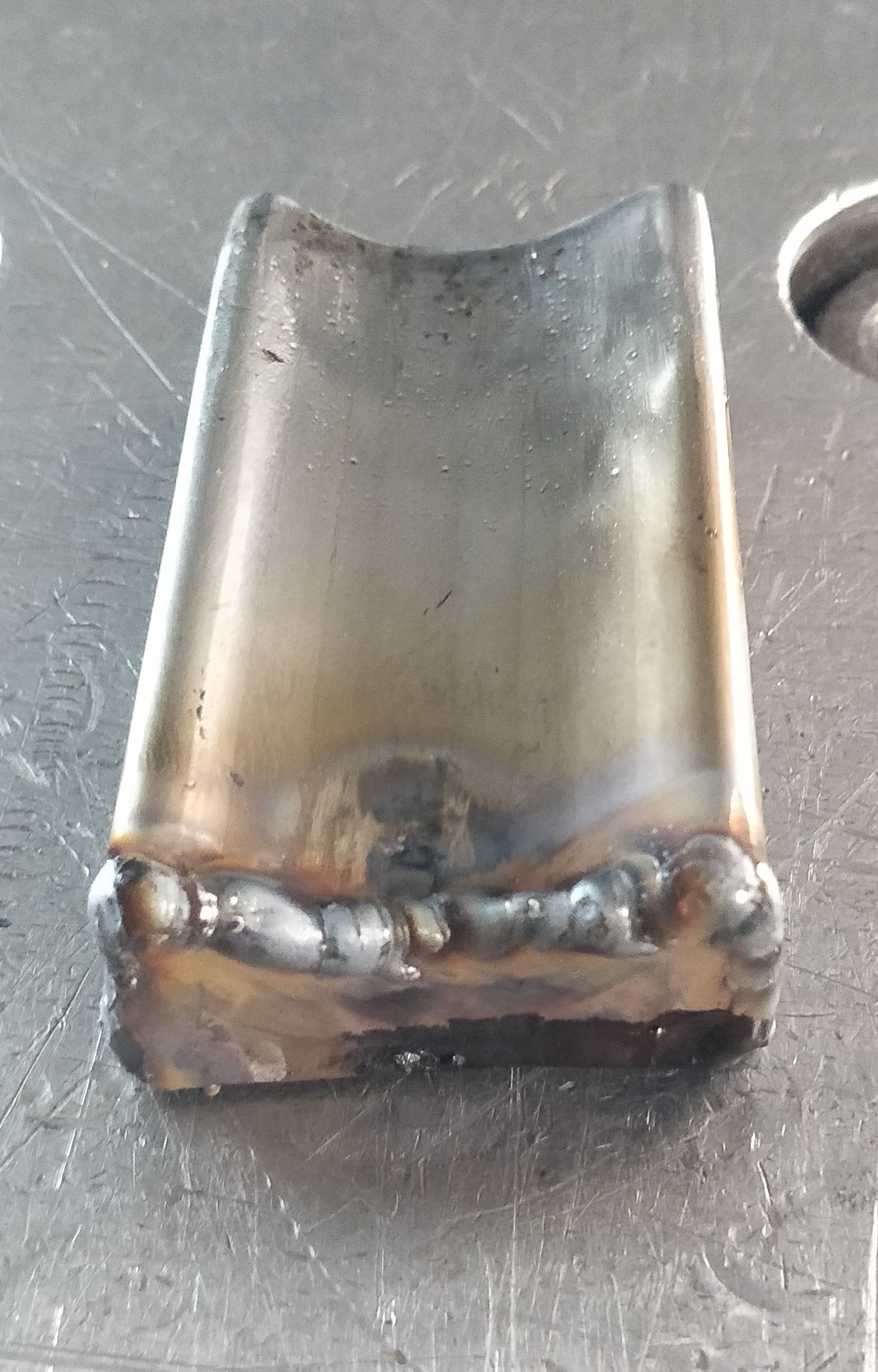

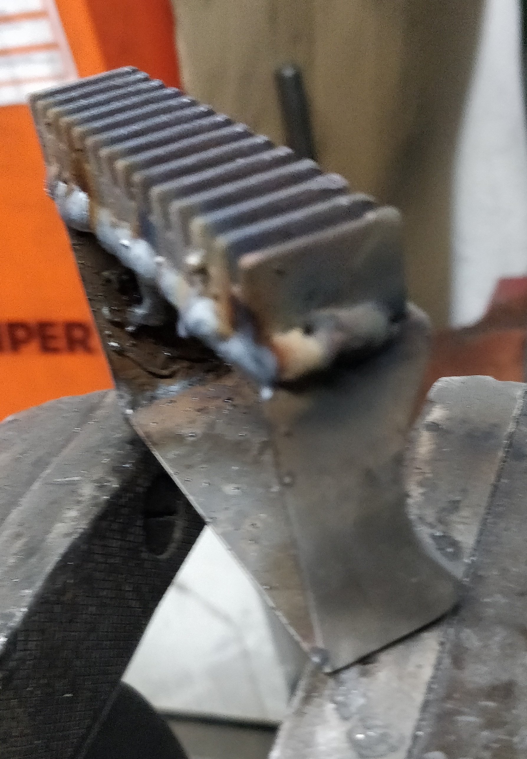

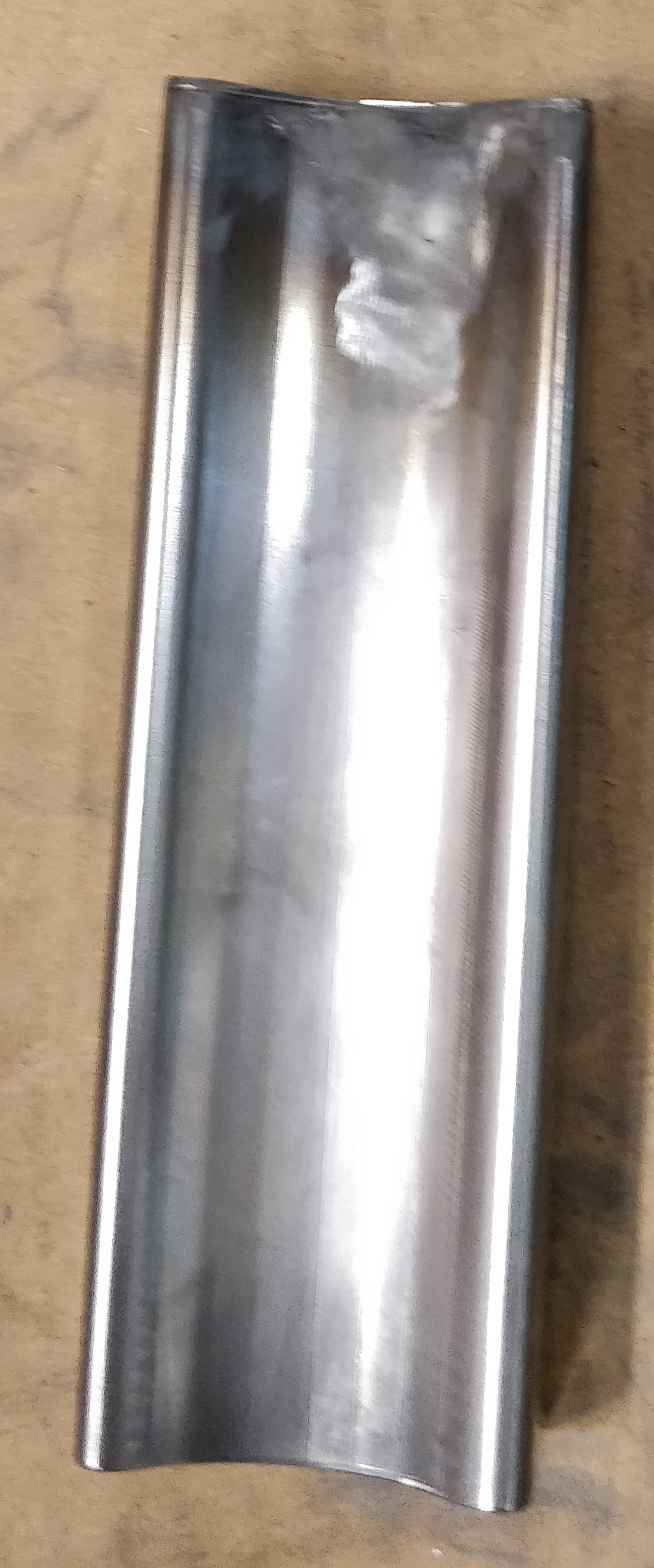

die Fingerspitzen sind alle fertig geschweißt
erstes Bild Zeigt die von oben nach unten die Bearbeitung
  1. geschweißt 2. zugeschnitten und grob geschliffen 3. poliert
    alle fertigen Fingerspitzen

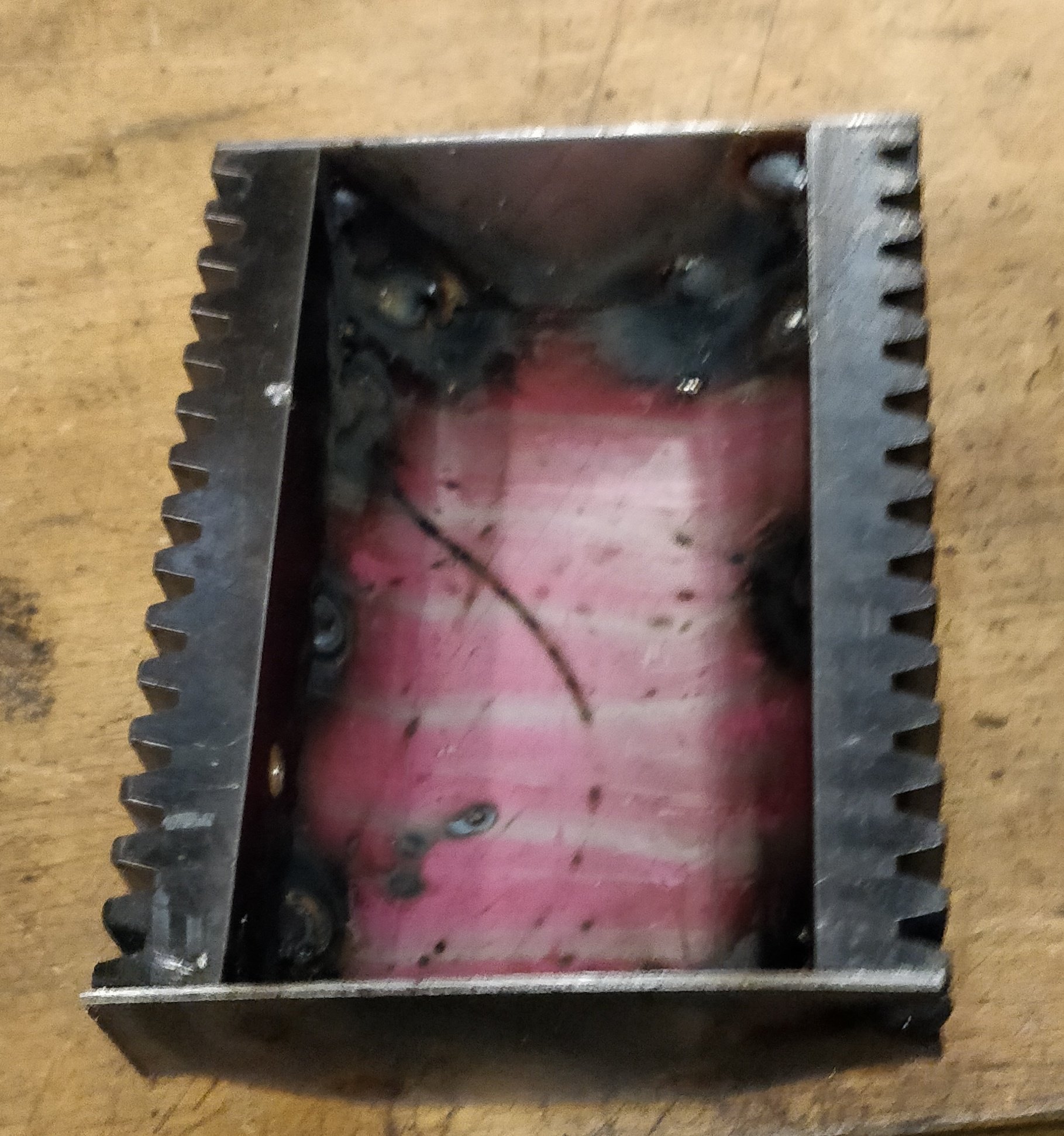

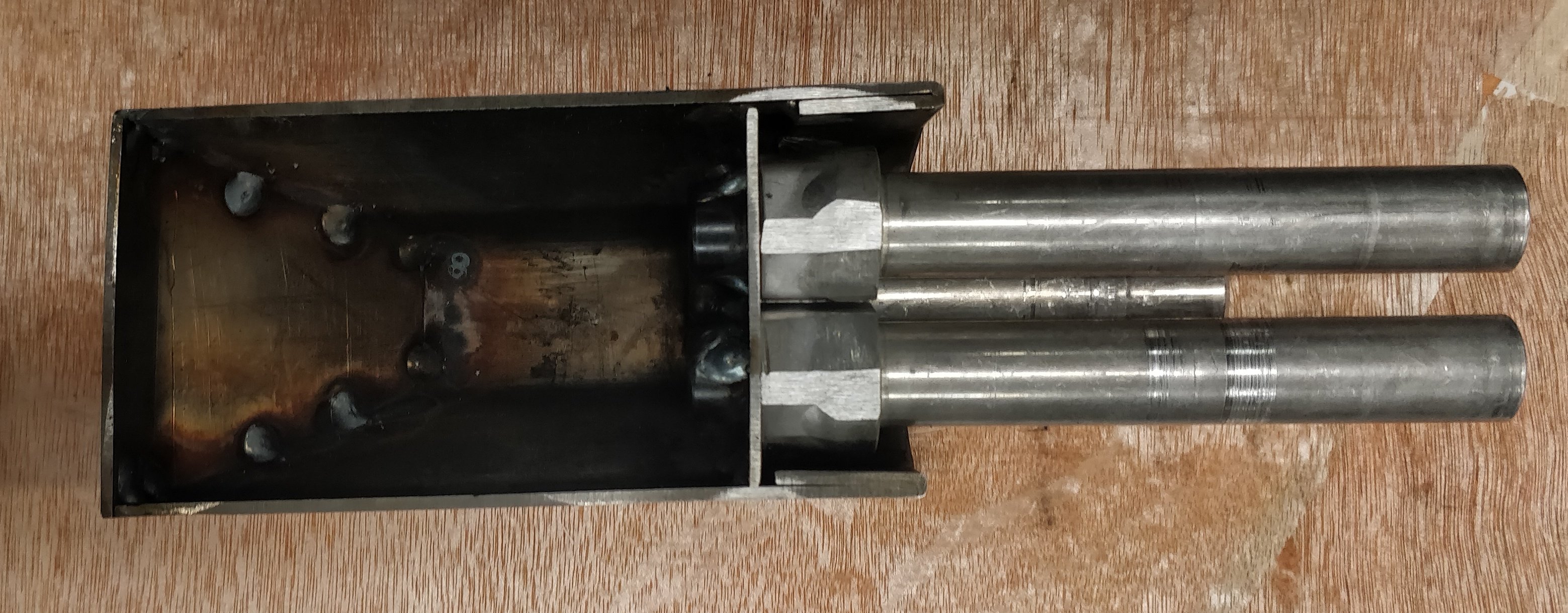

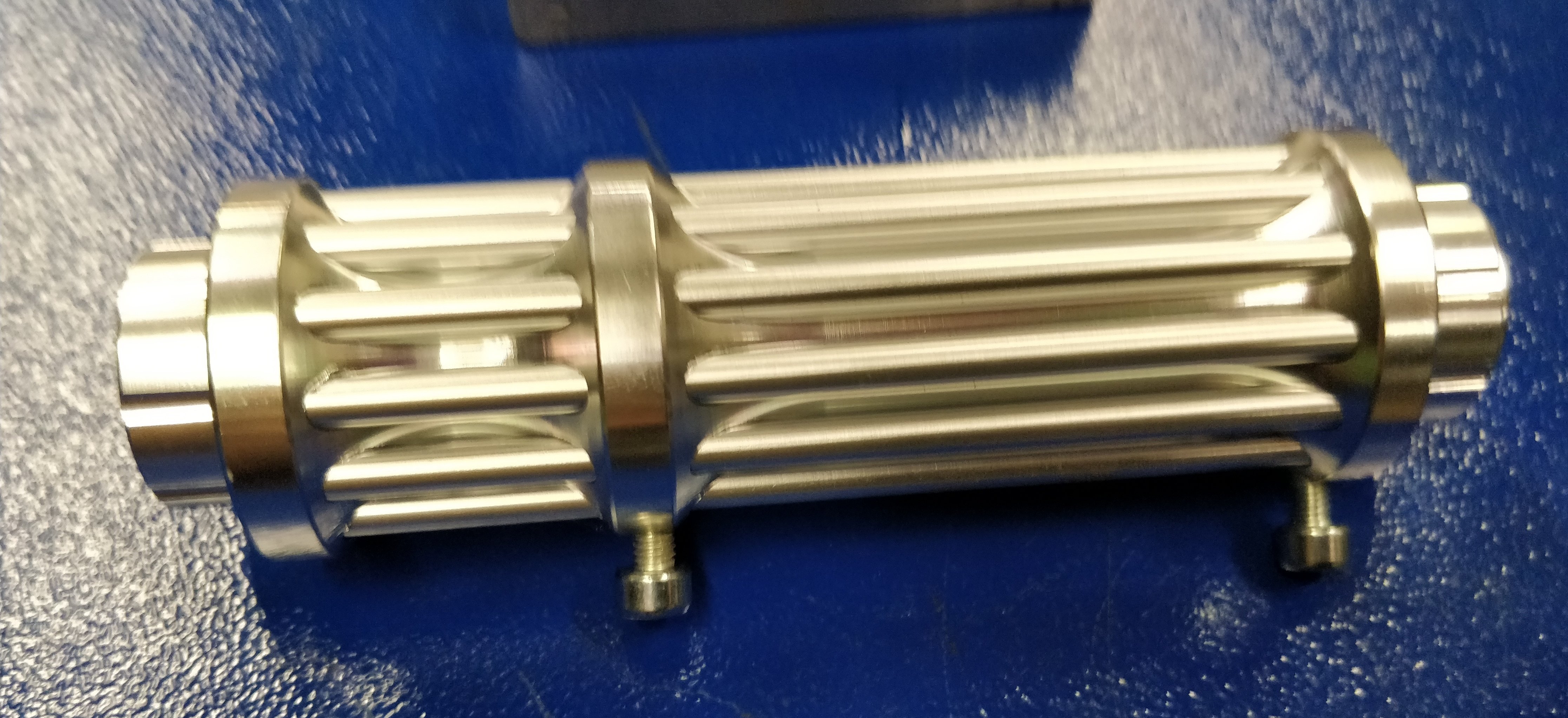

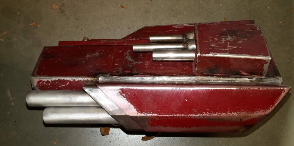

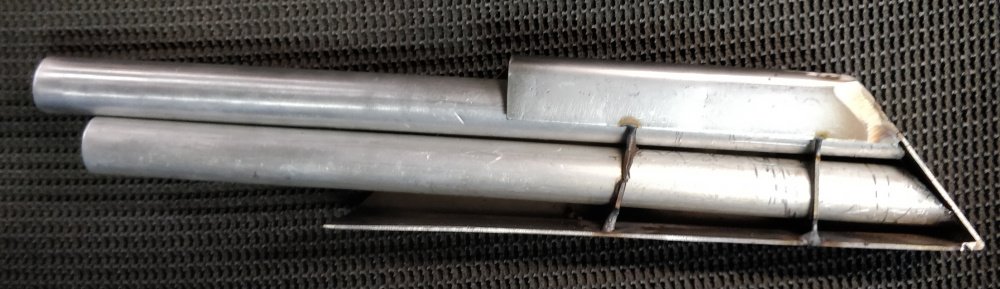

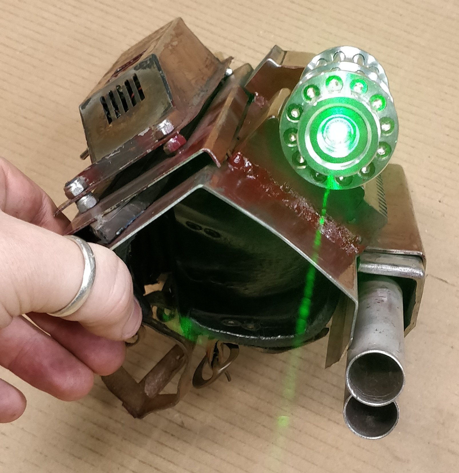

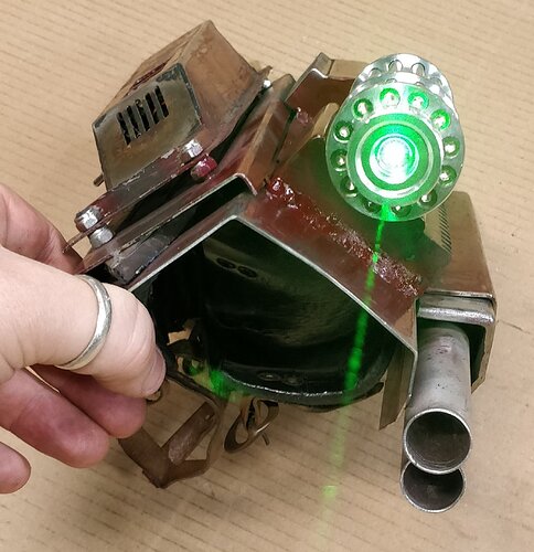

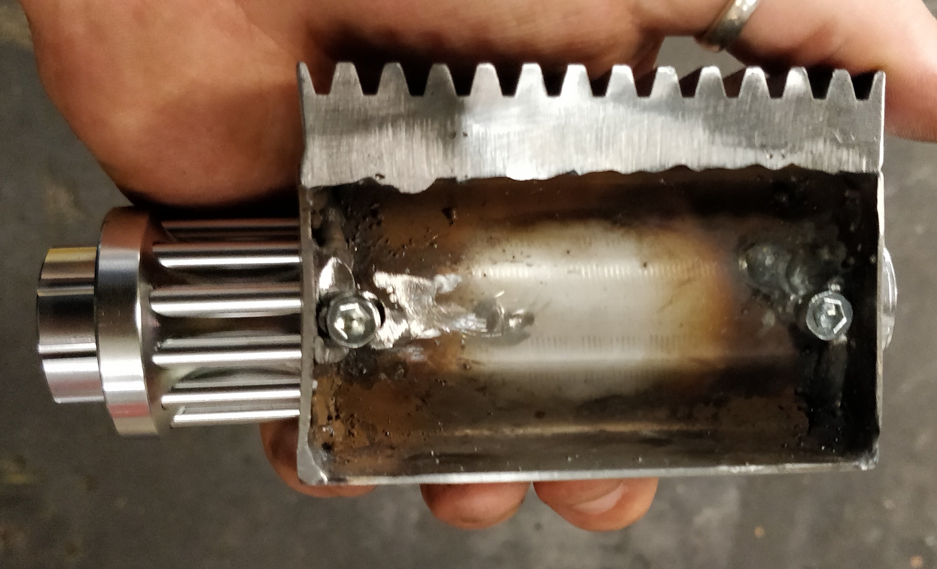

Schon lange nichts mehr gemacht, deshalb gibt es einen neuen Gaunt Aufbau :joy:

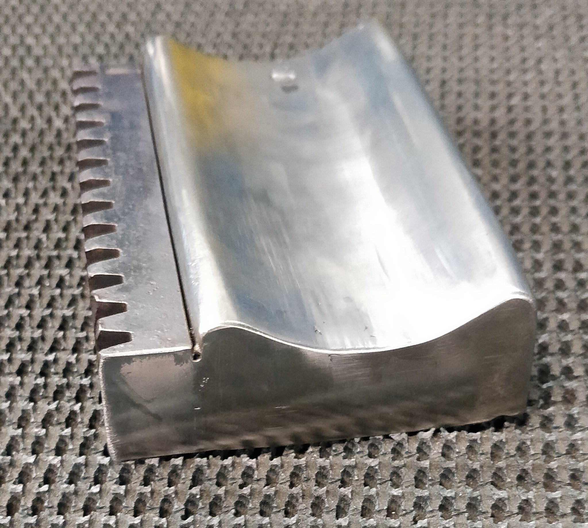

Material: 1,5mm V2A (Edelstahl)

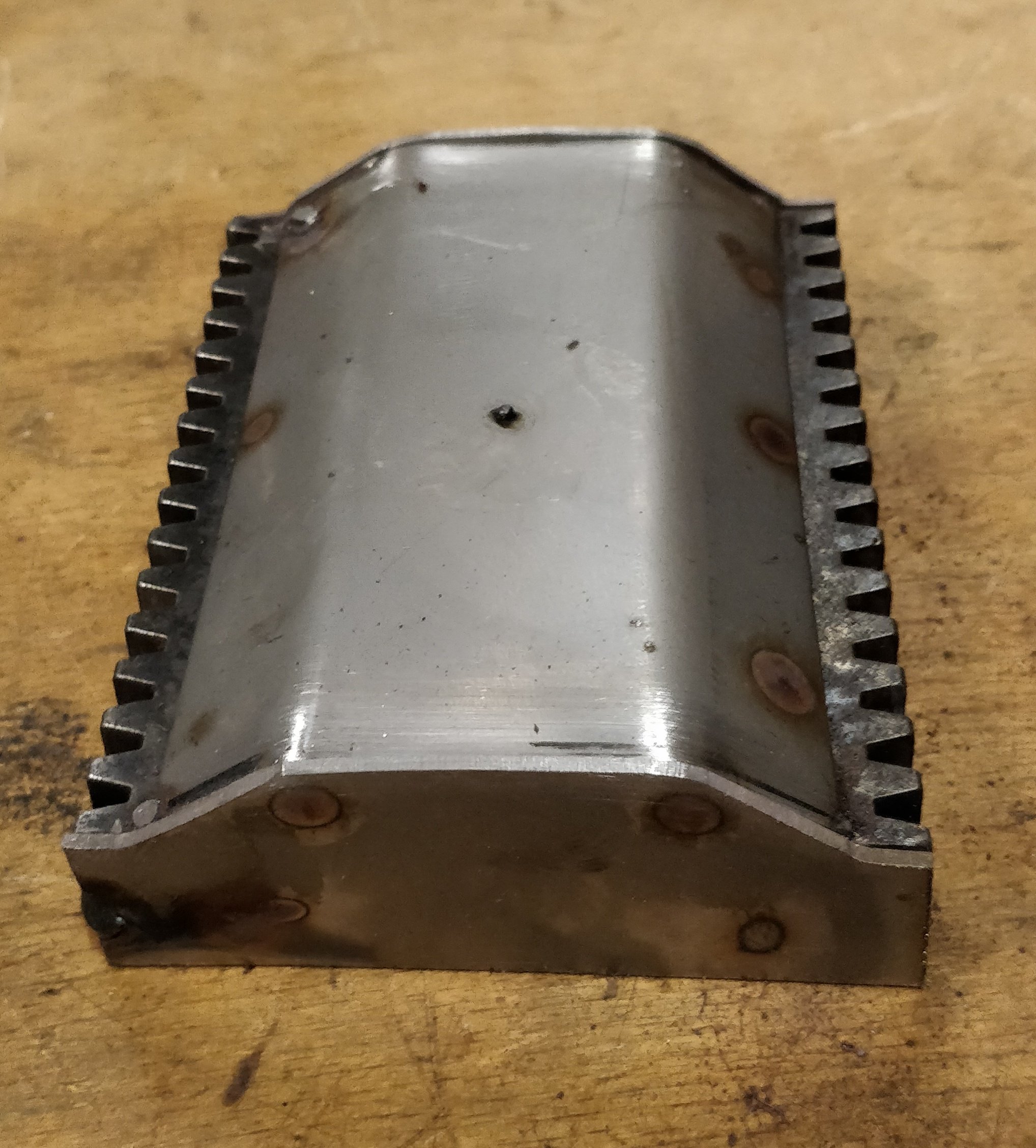

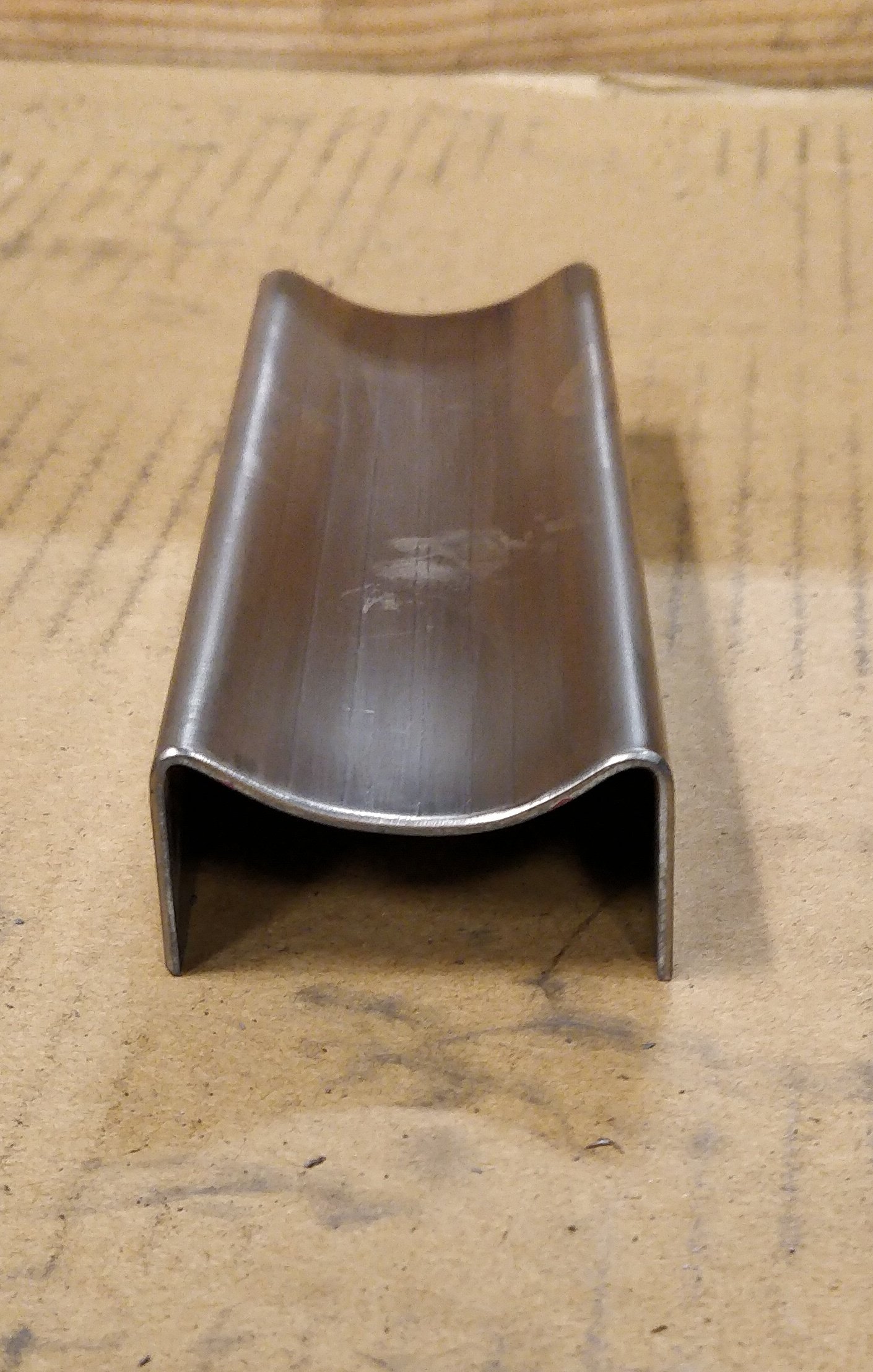

Als erstes Unterbau kanten
Dann schweißen und verschleifen

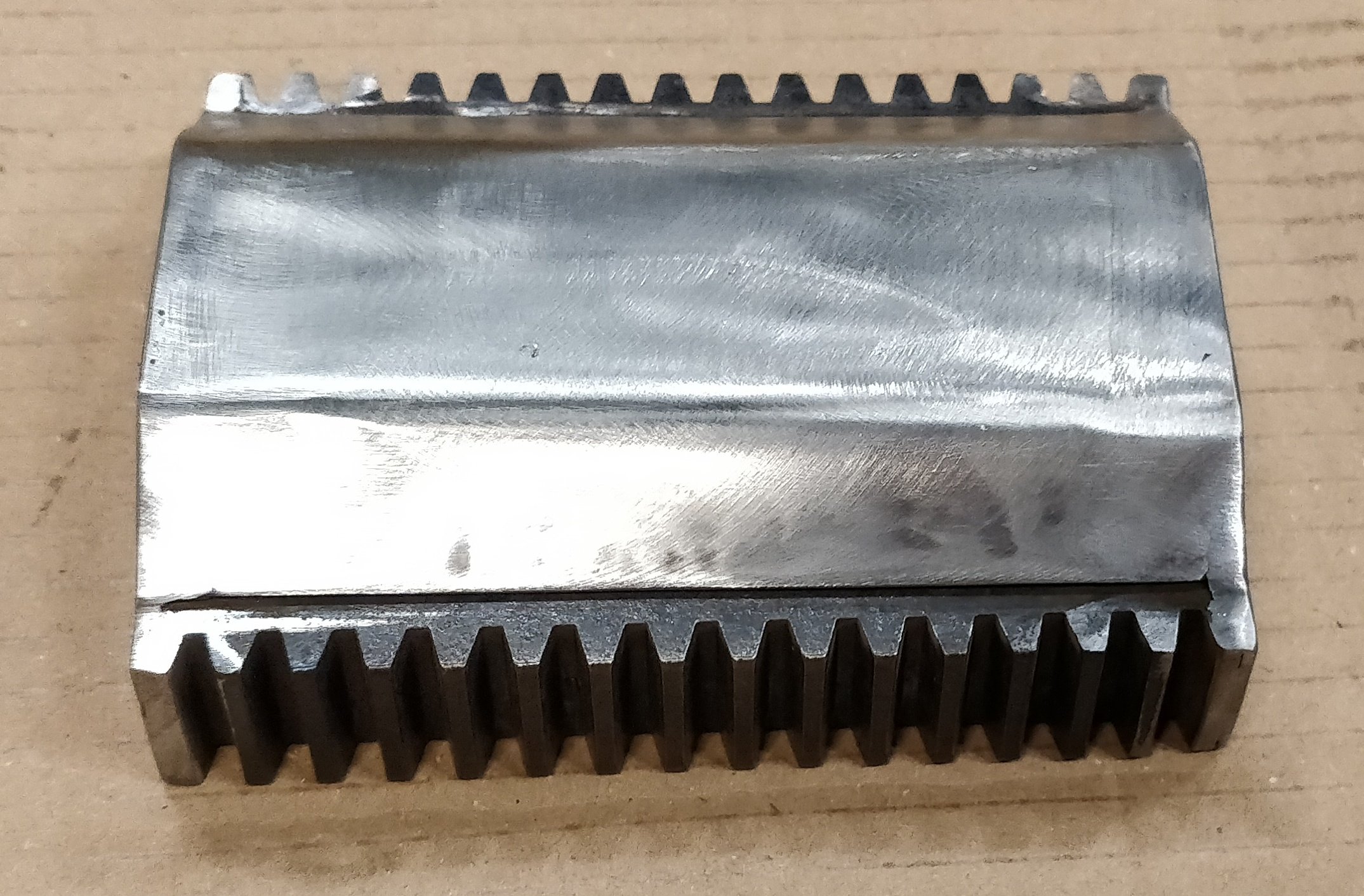

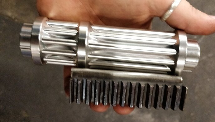

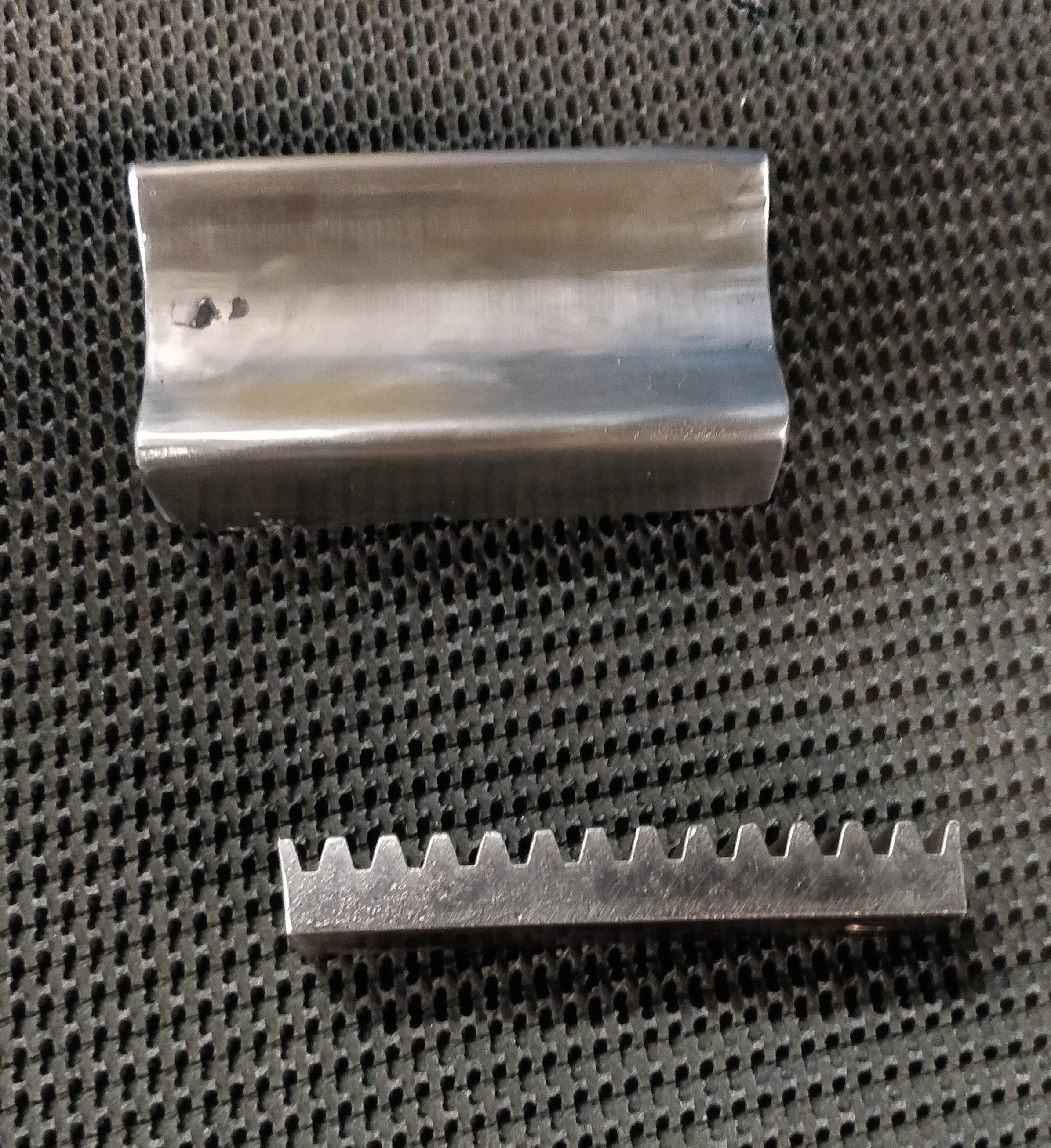

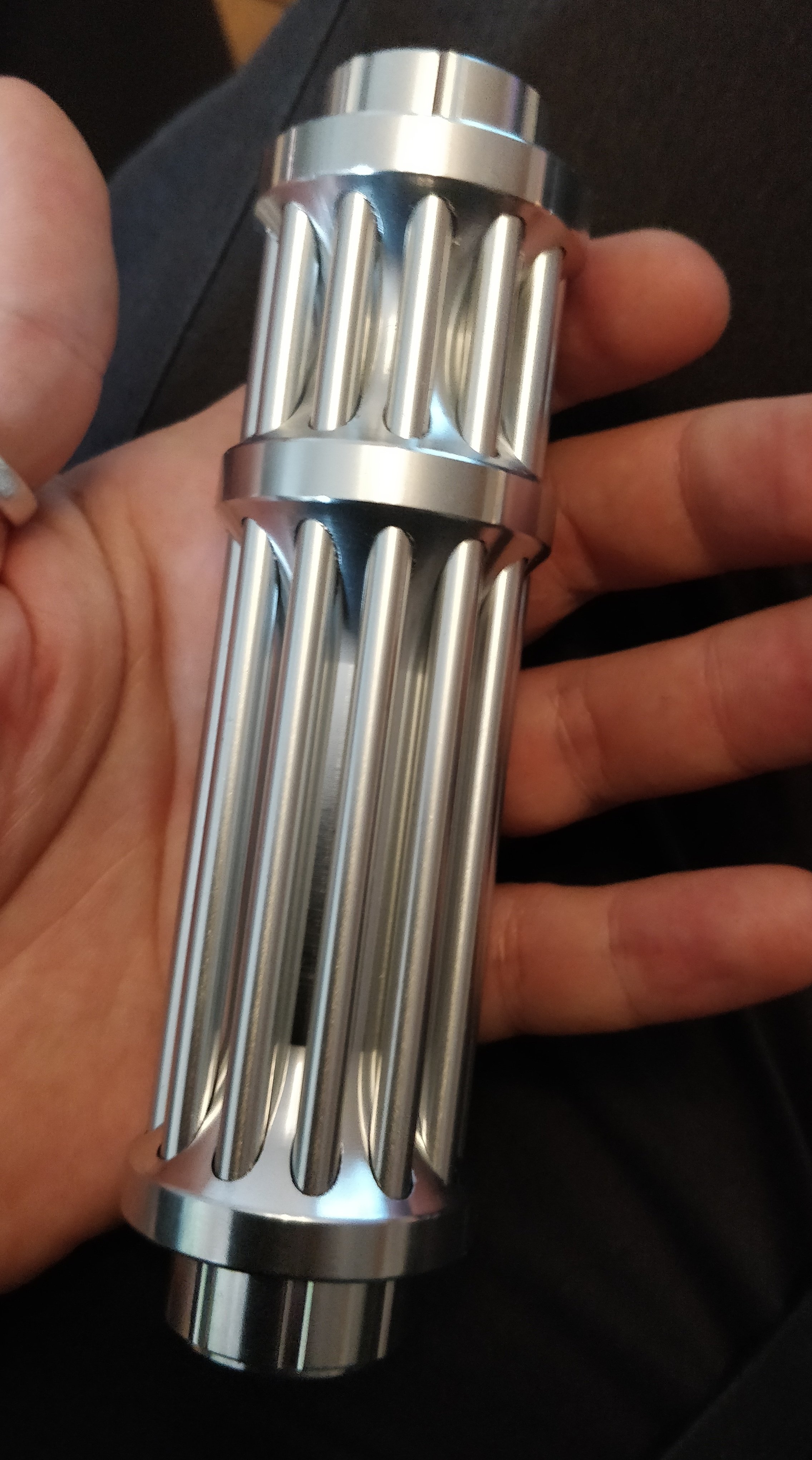

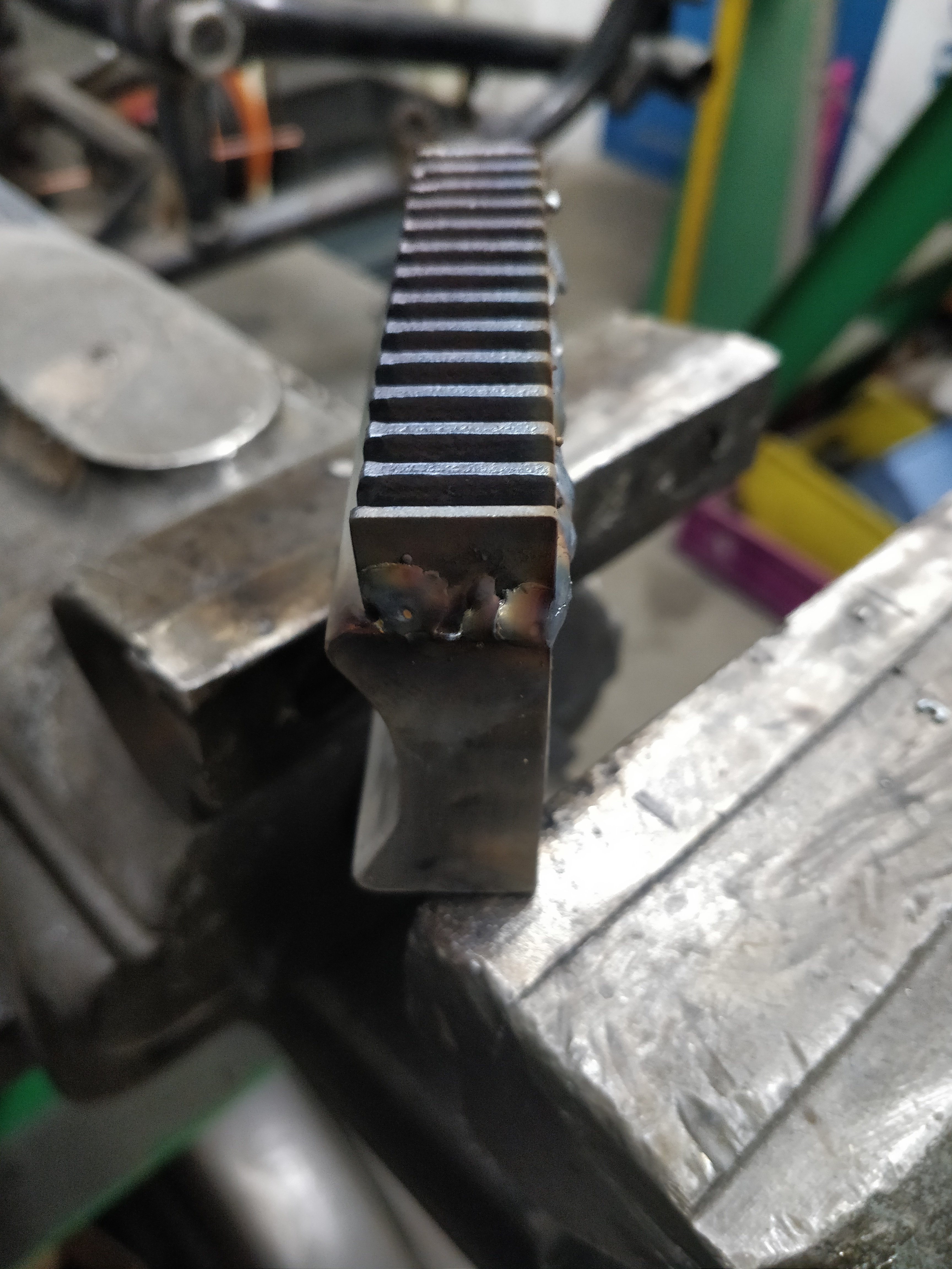

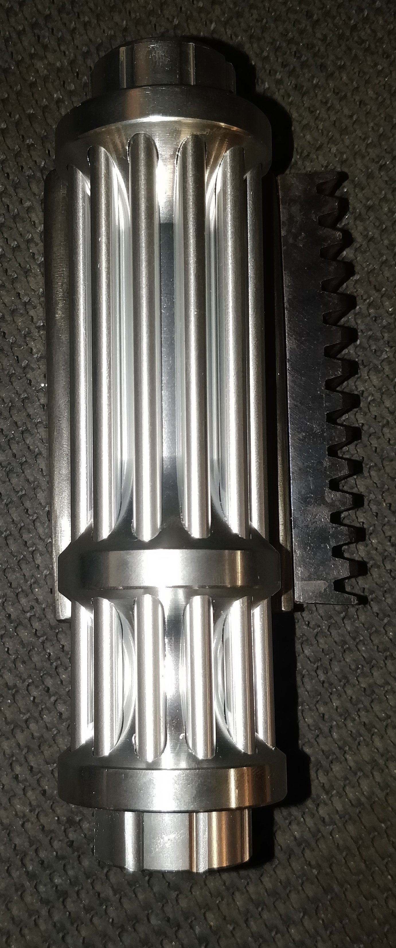

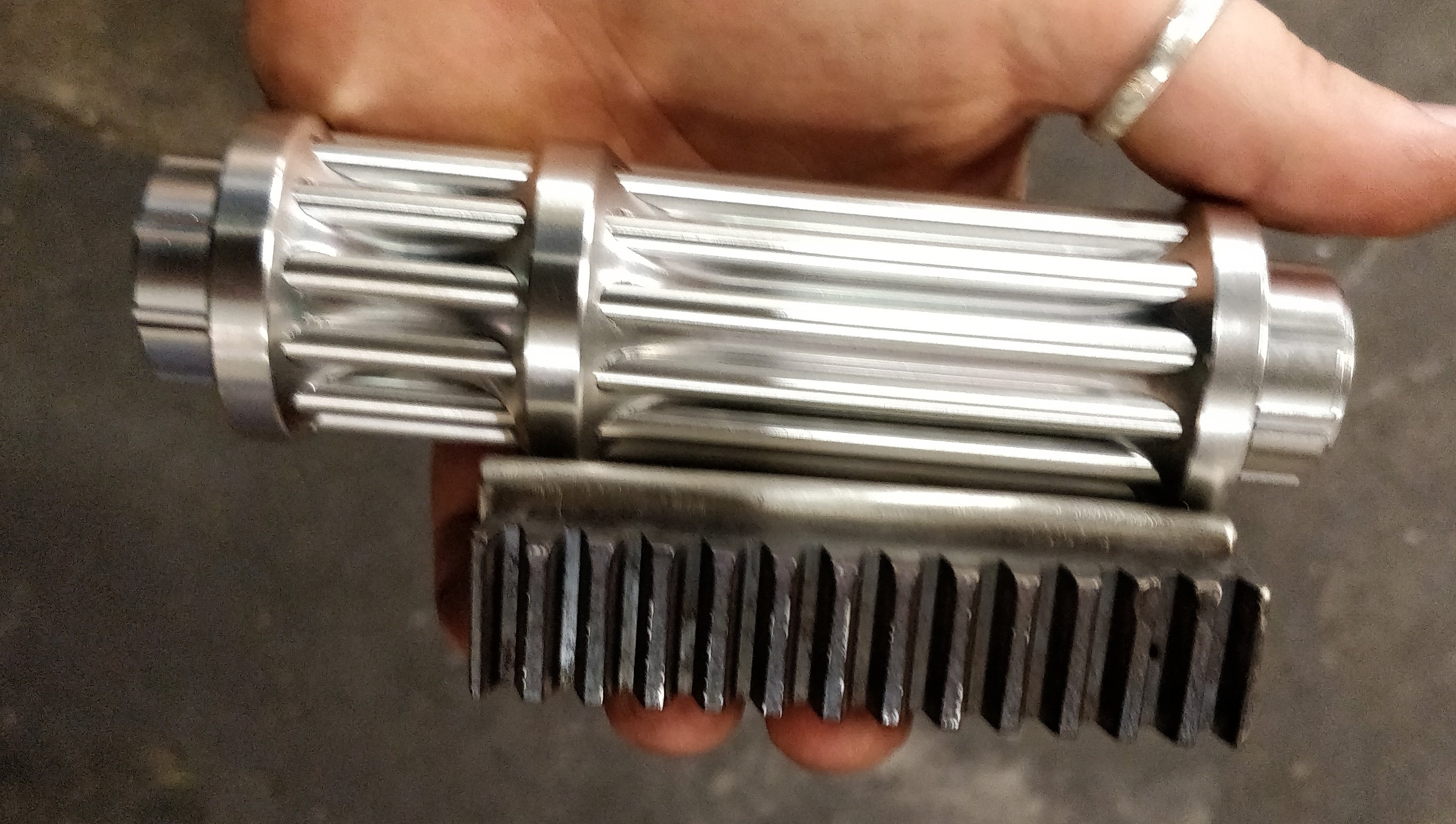

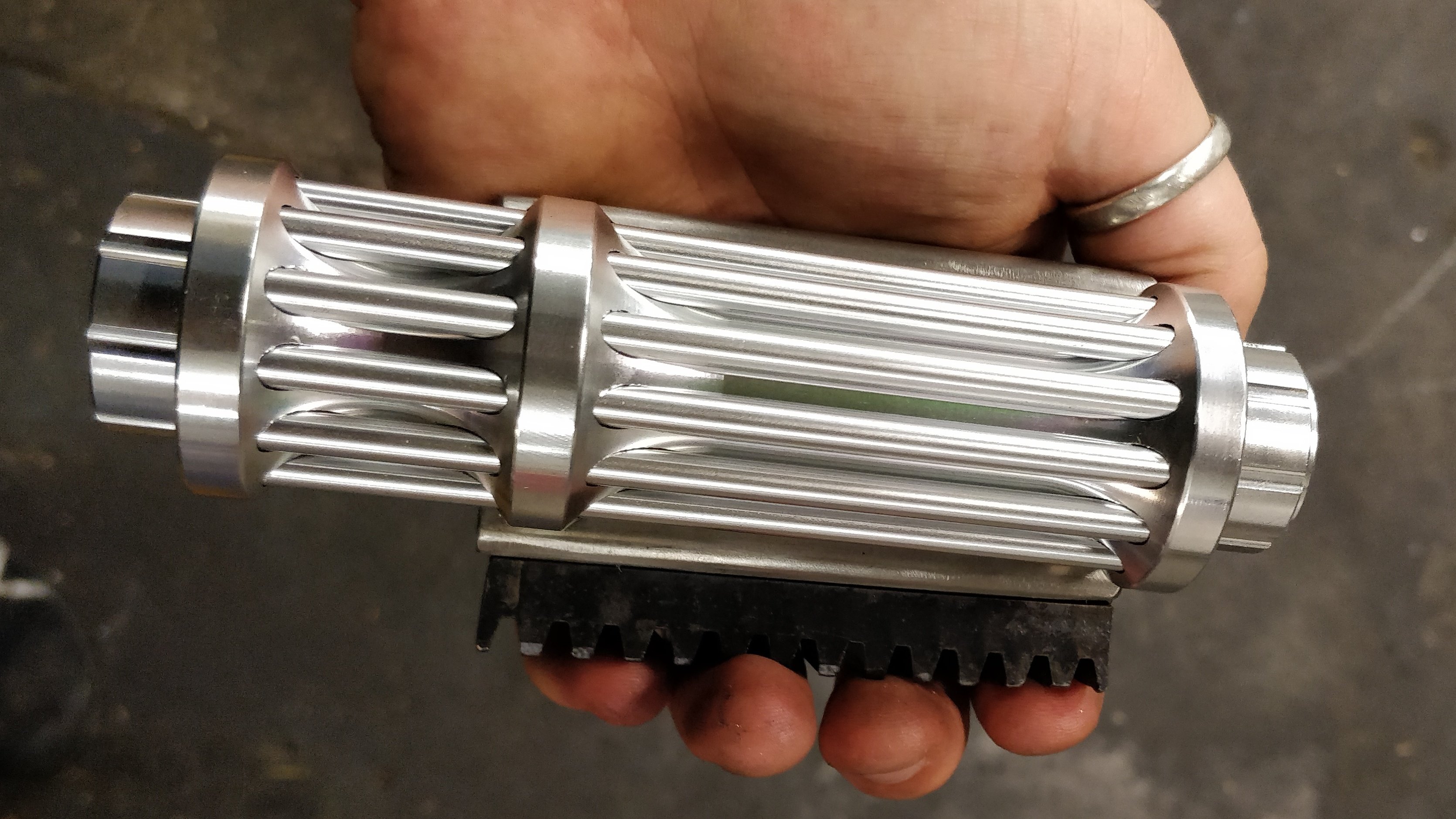

Dieses Teil habe ich bestellt, da die Drehbank bei uns in der Arbeit nicht rund läuft
Unterbau kürzen und die andere Seite verschweißen

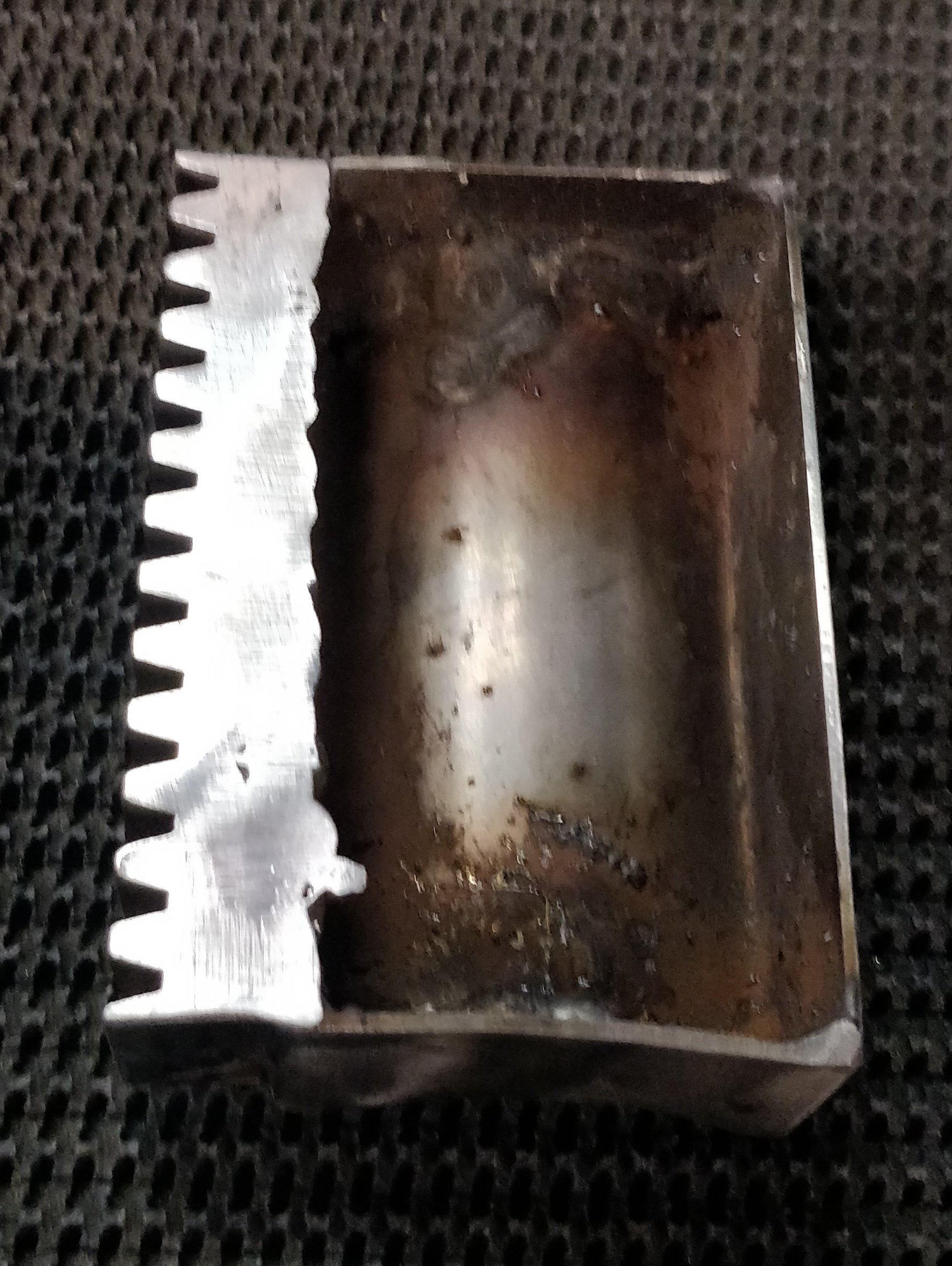

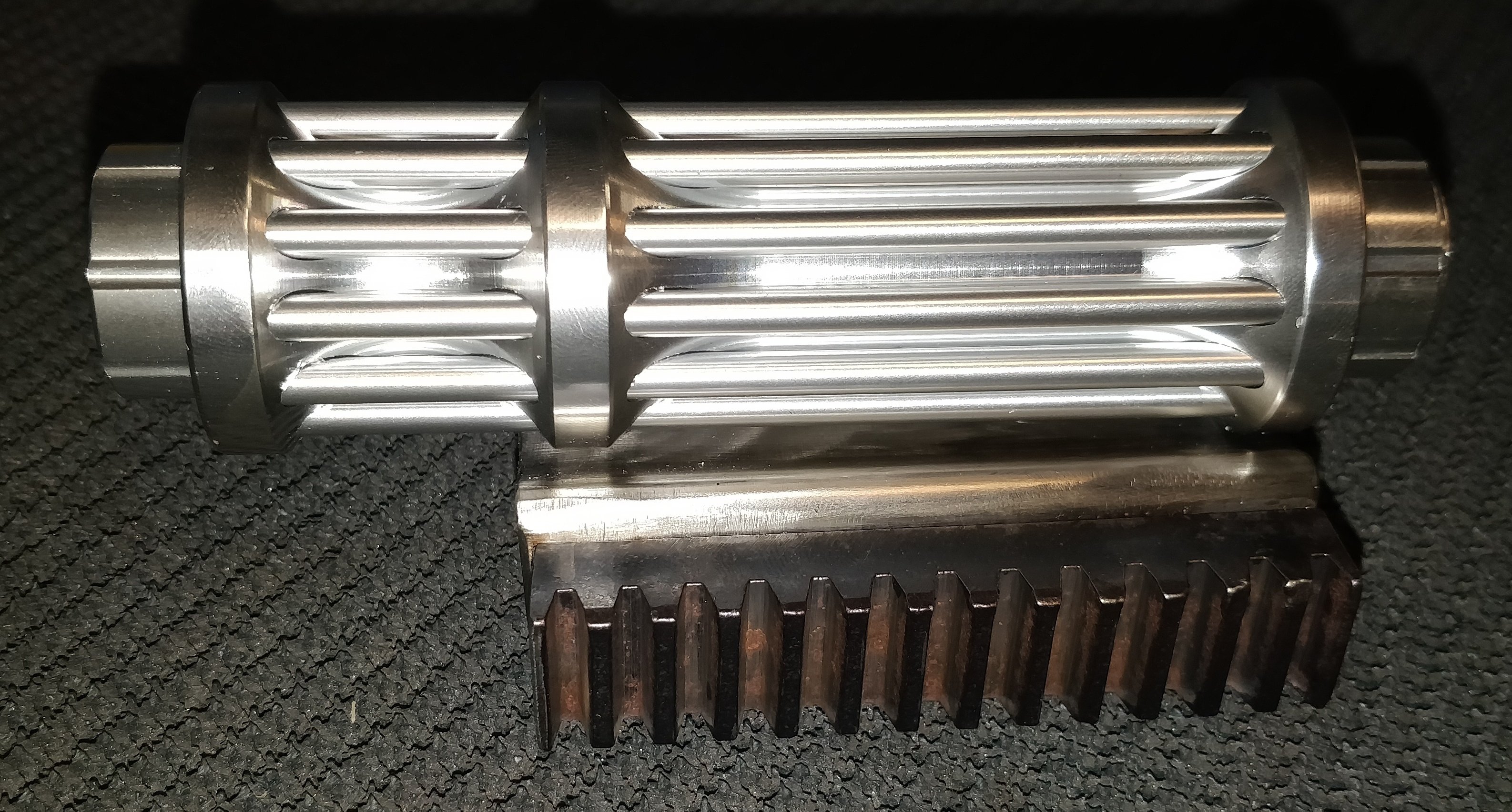

schleifen und Greeblie zusägen
Greeblie anschweißen
verschleifen
Löcher in Aufbau und Unterbau bohren
Gewinde schneiden
verschrauben
Jetzt muss der Aufbau nur noch an die Gaunt geschweißt und lackiert werden
Gewicht: 533g

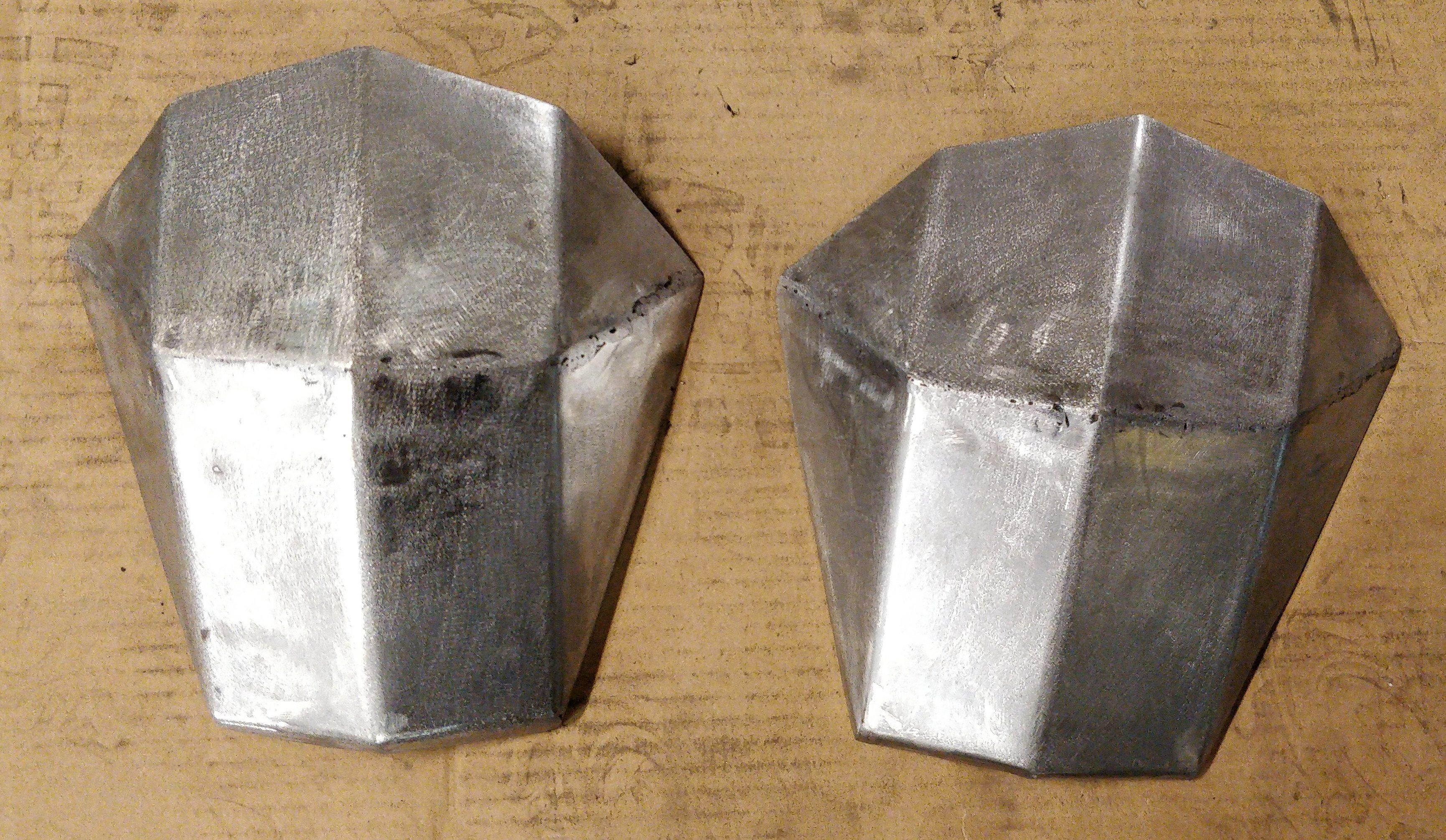

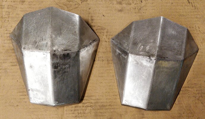

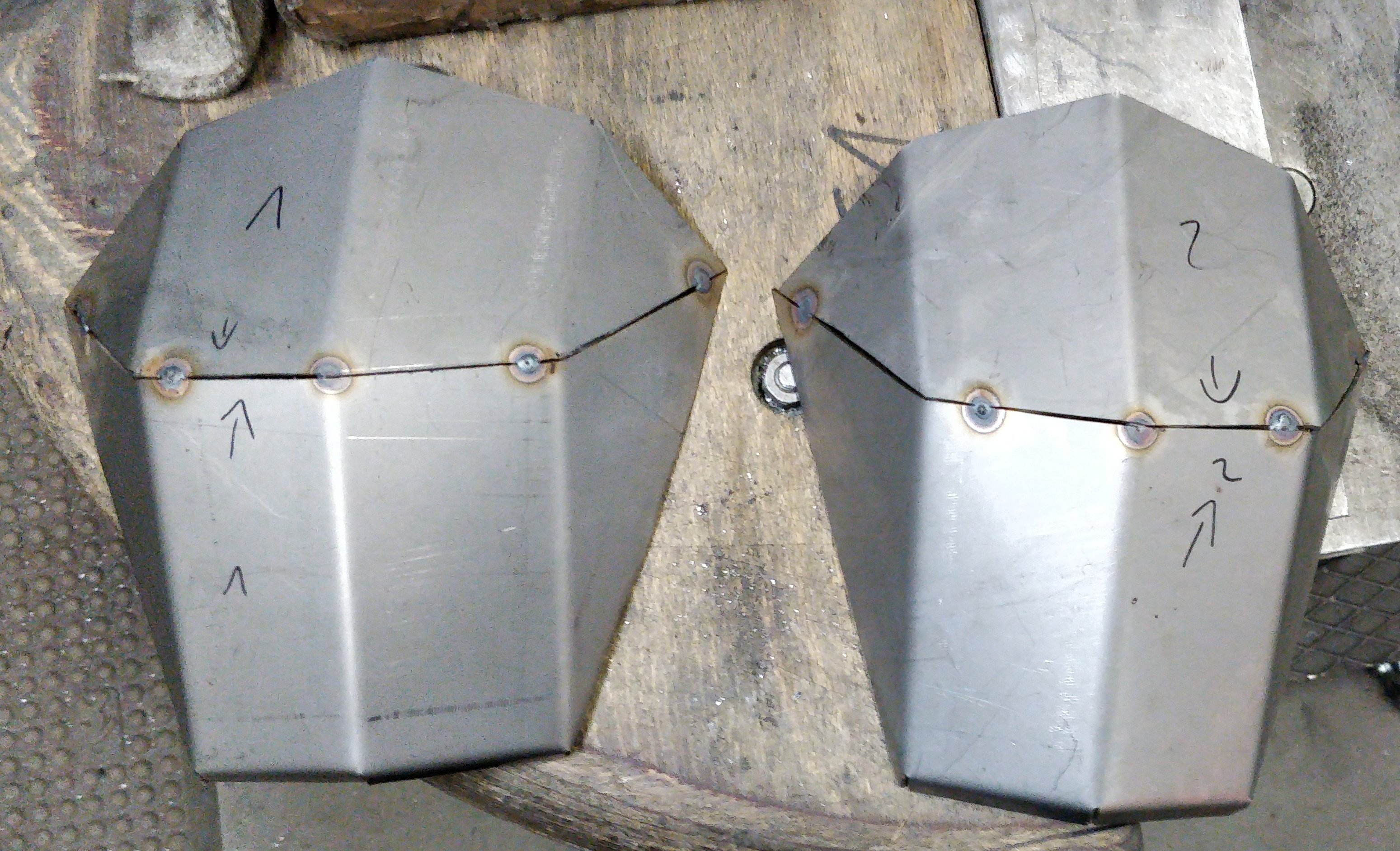

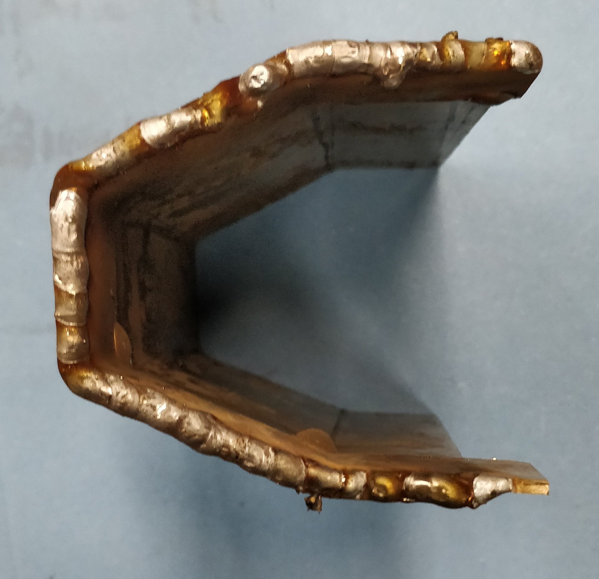

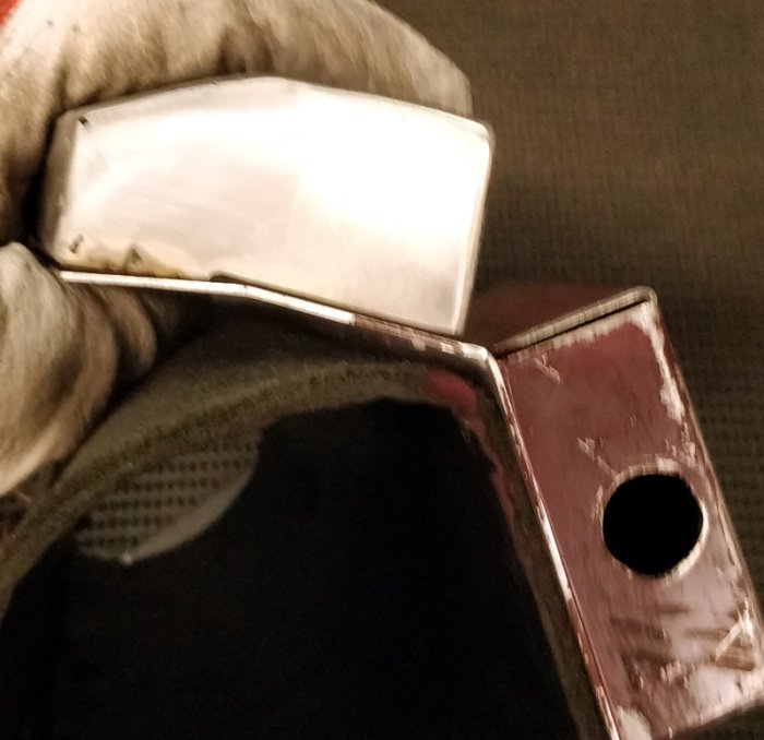

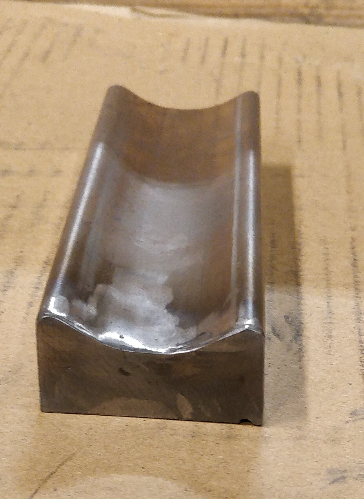

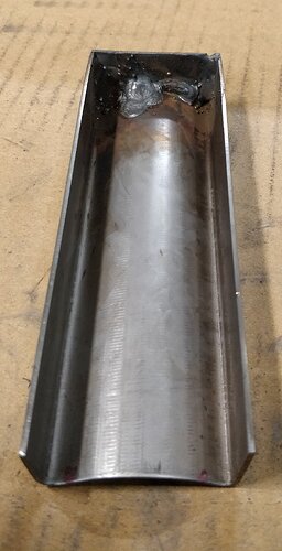

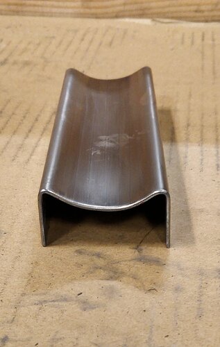

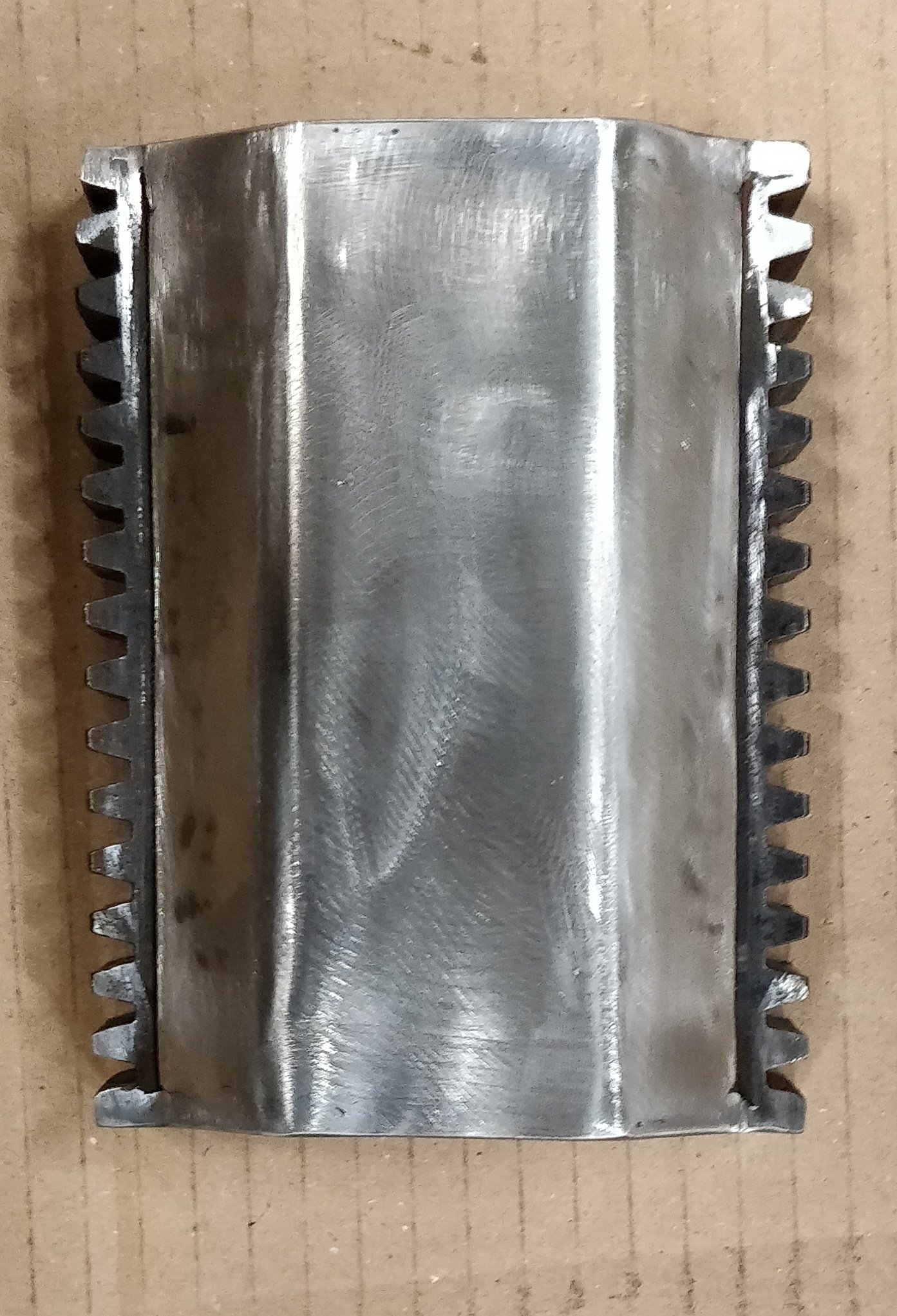

Da die alten Knieplatten noch aus Alu sind, und sich scharf gesetzt haben, gibt es neue.
Material: 1,5mm V2A
Anzeichnen, ausschneiden, Ränder schleifen und Kanten ist eh klar, davon habe ich keine Bilder gemacht.

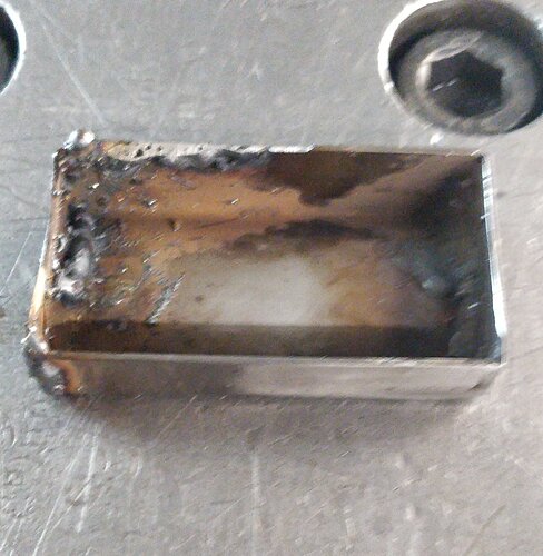

Teile zusammen punkten
schweißen (Schweißnähte nicht beachten, das Mag Gerät war absolut verstellt.)
schleifen (Ansicht von allen Seiten)
Danach bin ich nochmal mit einer Schweißnaht darüber gegangen und habe nochmals geschliffen.
Jetzt müssen sie noch an die Schienbeine angeschweißt werden und die Gam wir wieder einen Ticken schwerer :joy:
Allerdings setzen sich die neuen Knieplatten auch besser vom Schienbein ab, da am unteren Teil ein Versatz von 8mm entsteht
Gewicht: 1001g

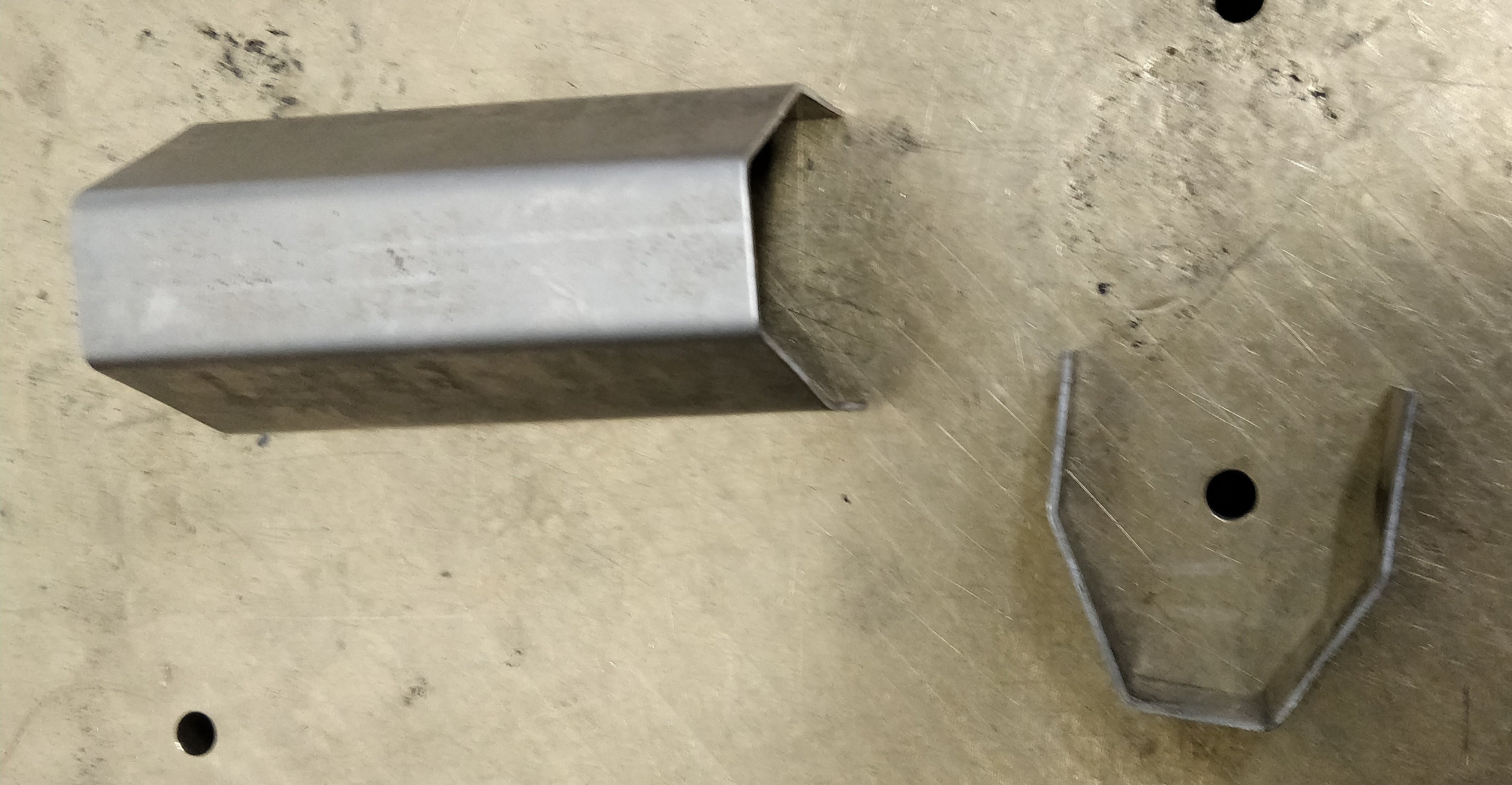

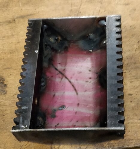

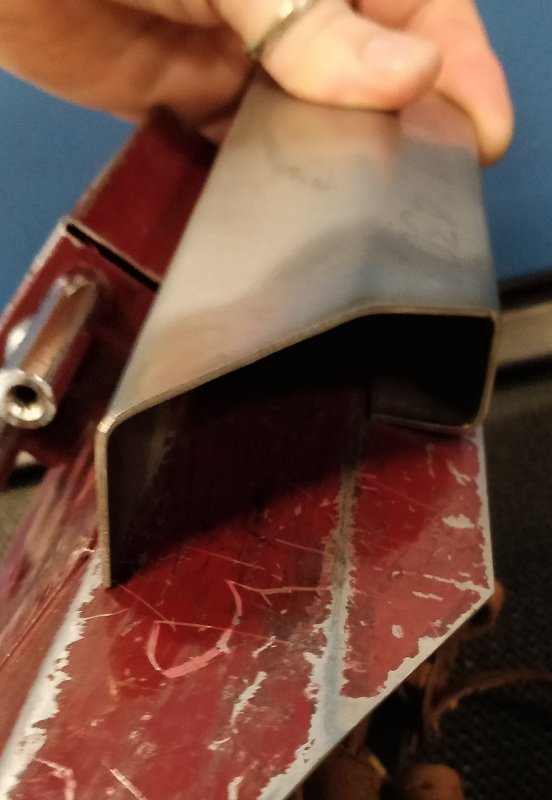

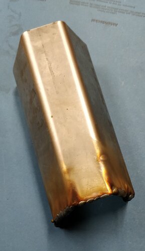

Zum neuen Gaunt Aufbau gibt es noch ein Zusatzteil das dahinter verbaut wird
Material 1,5 mm V2A und Stahlschienen
Anzeichnen und ausschneiden erspare ich euch

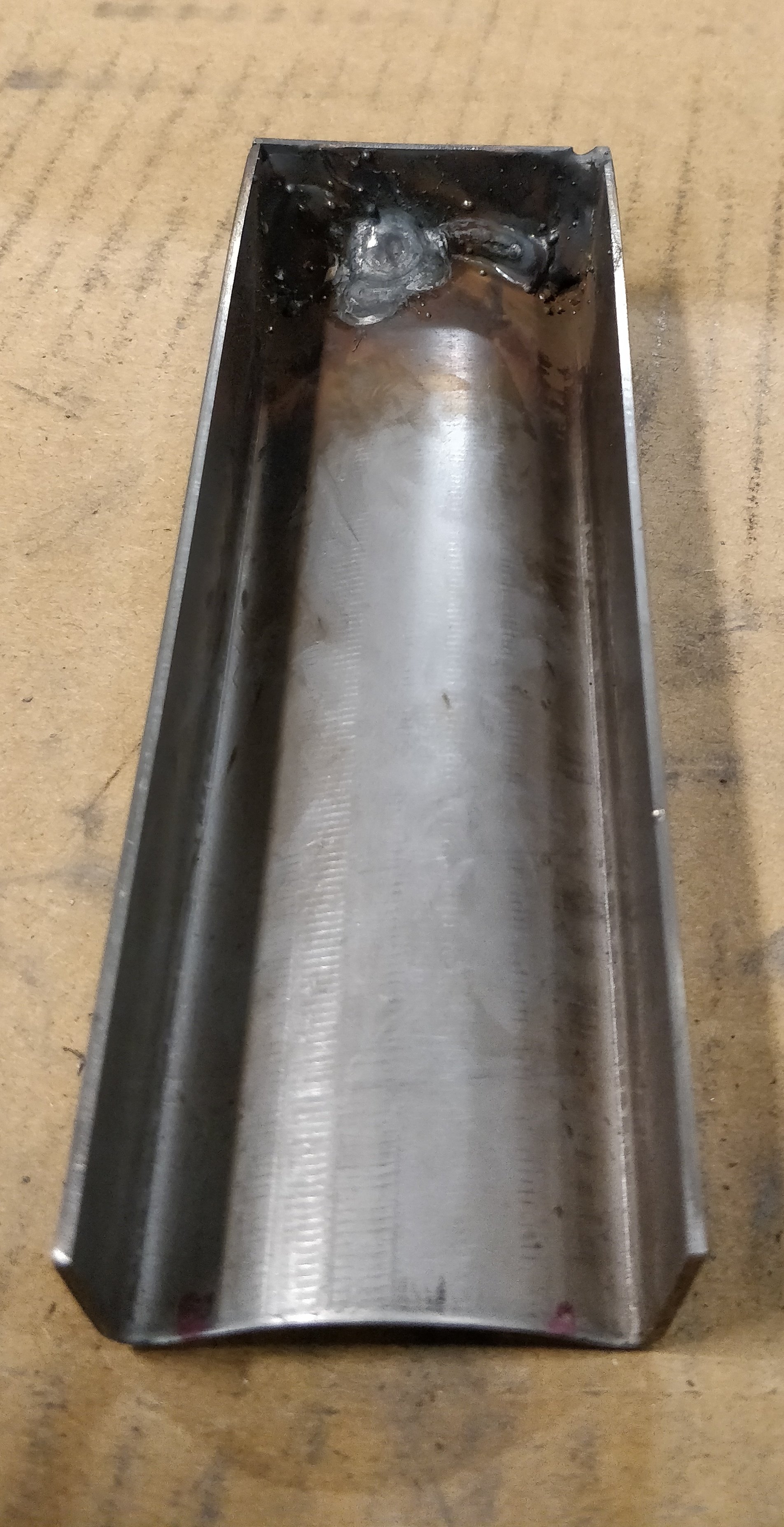

Kanten und Schienen kürzen
punkten
Endkappen anheften
schweißen und danach schleifen
Gewicht: 468g

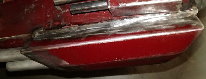

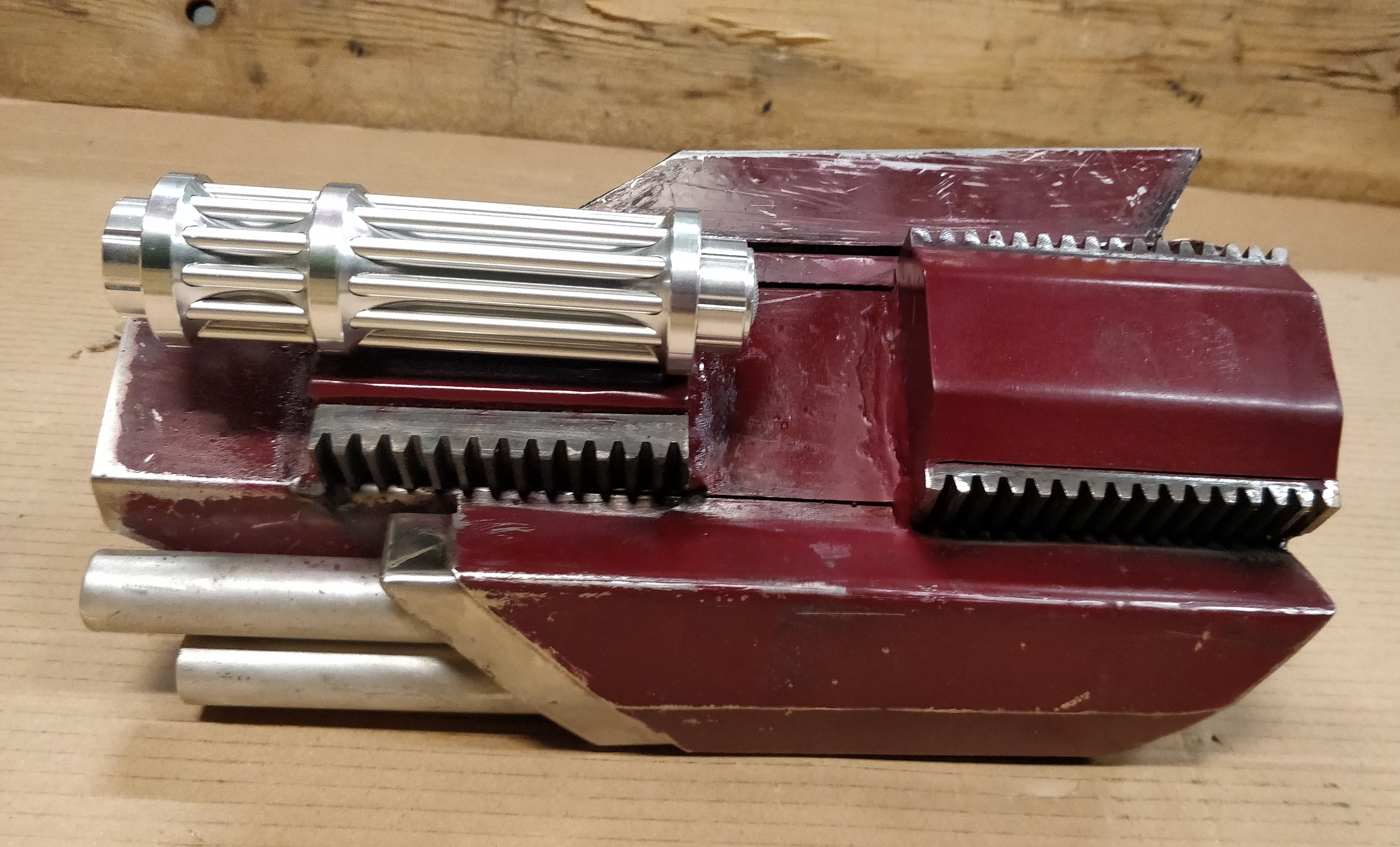

Neuer Post da der alte sonst wieder zu lang und uninteressant wird

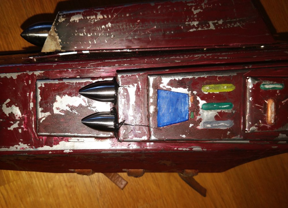

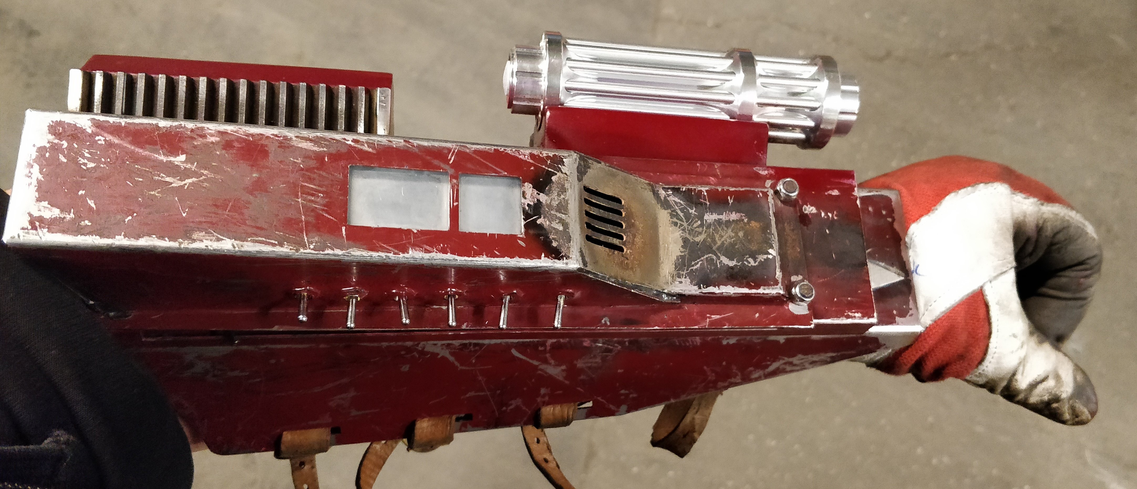

Aufbauten sind angeschweißt und lackiert
am Arm sieht es dann so aus
Gewicht der kompletten Gaunt: 2977g
Fehlt noch:
Battledamage, Dreck, Schläuche und evtl Kabel

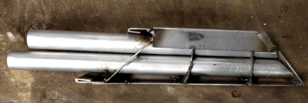

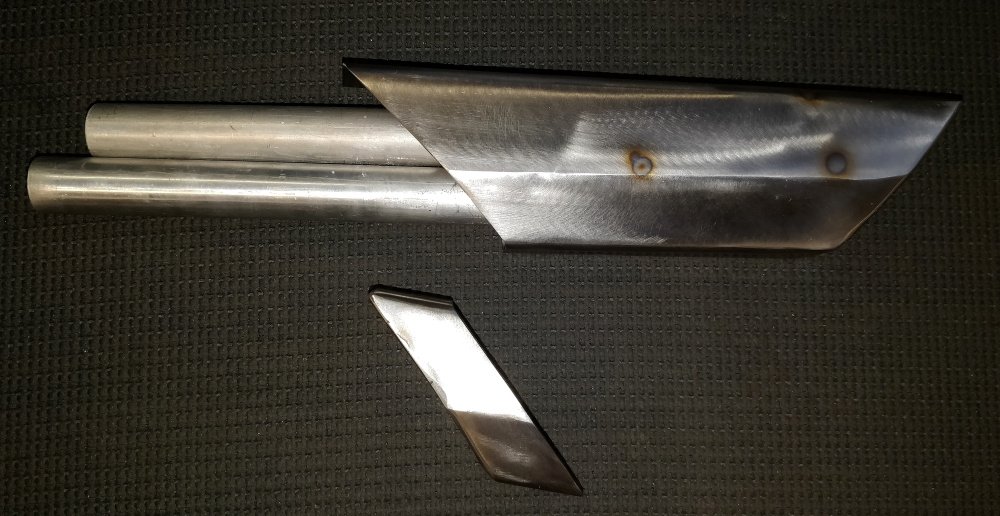

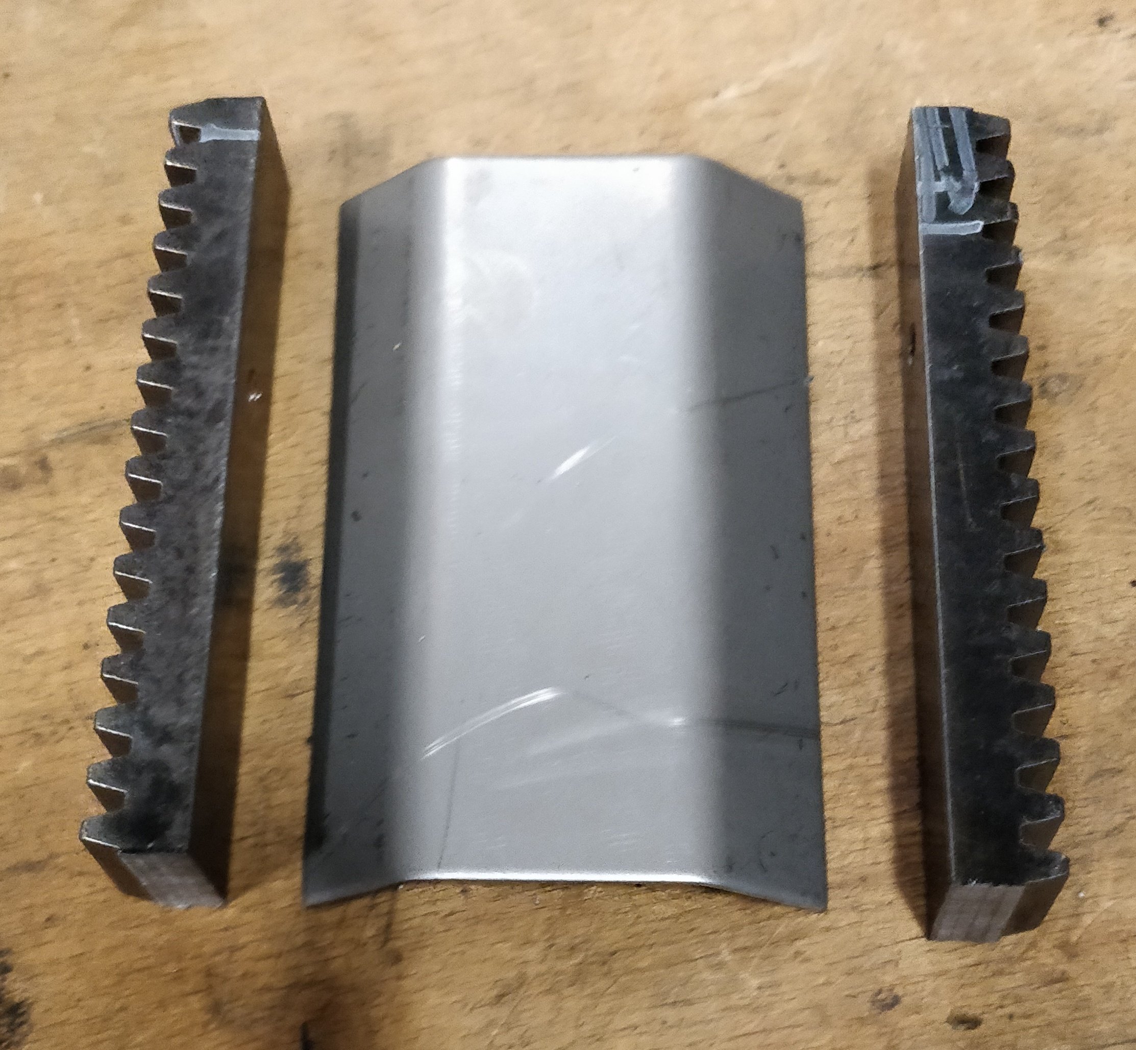

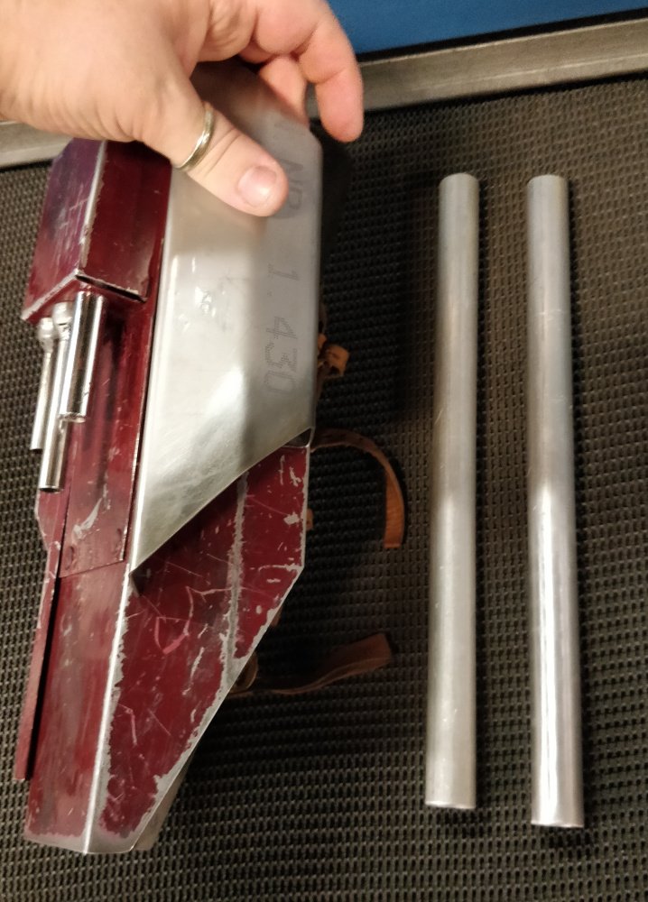

Edit 15.02.20:

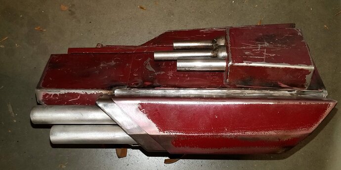

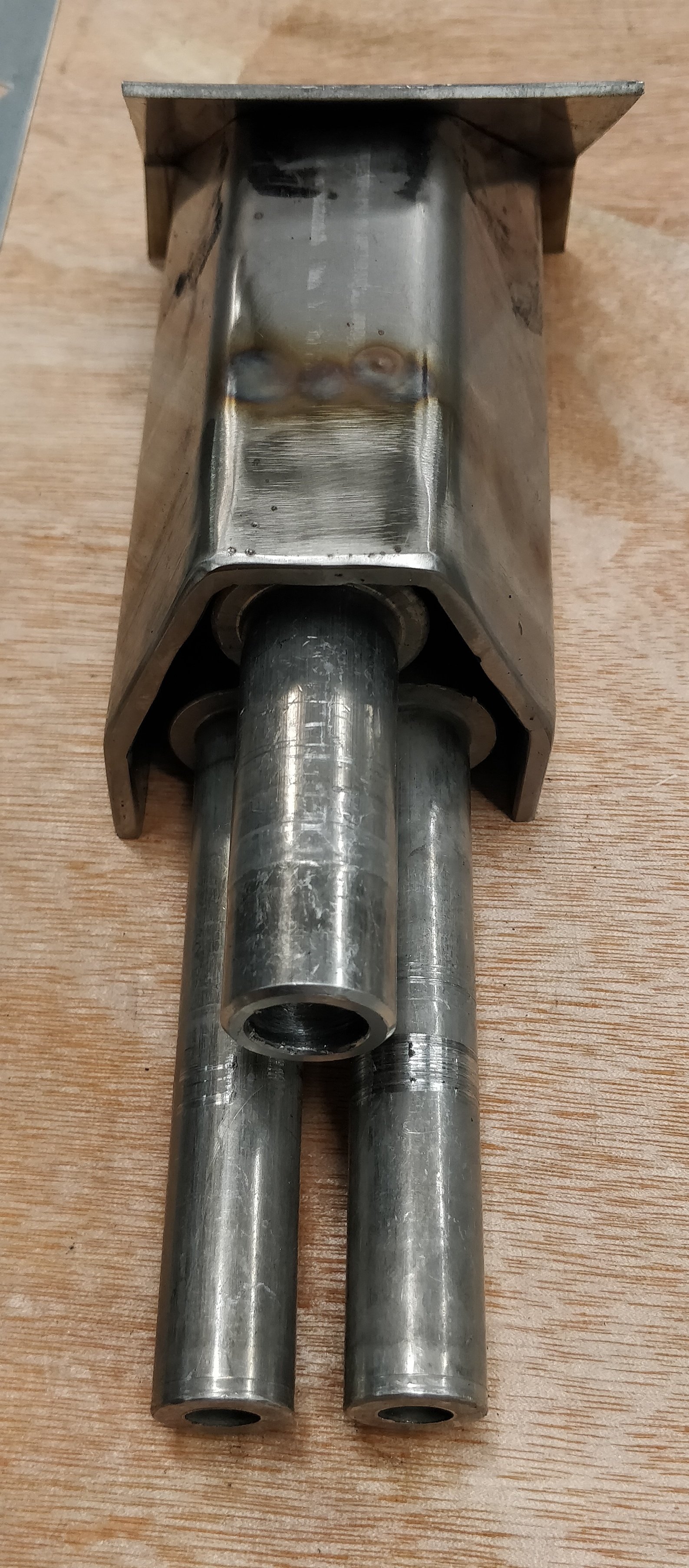

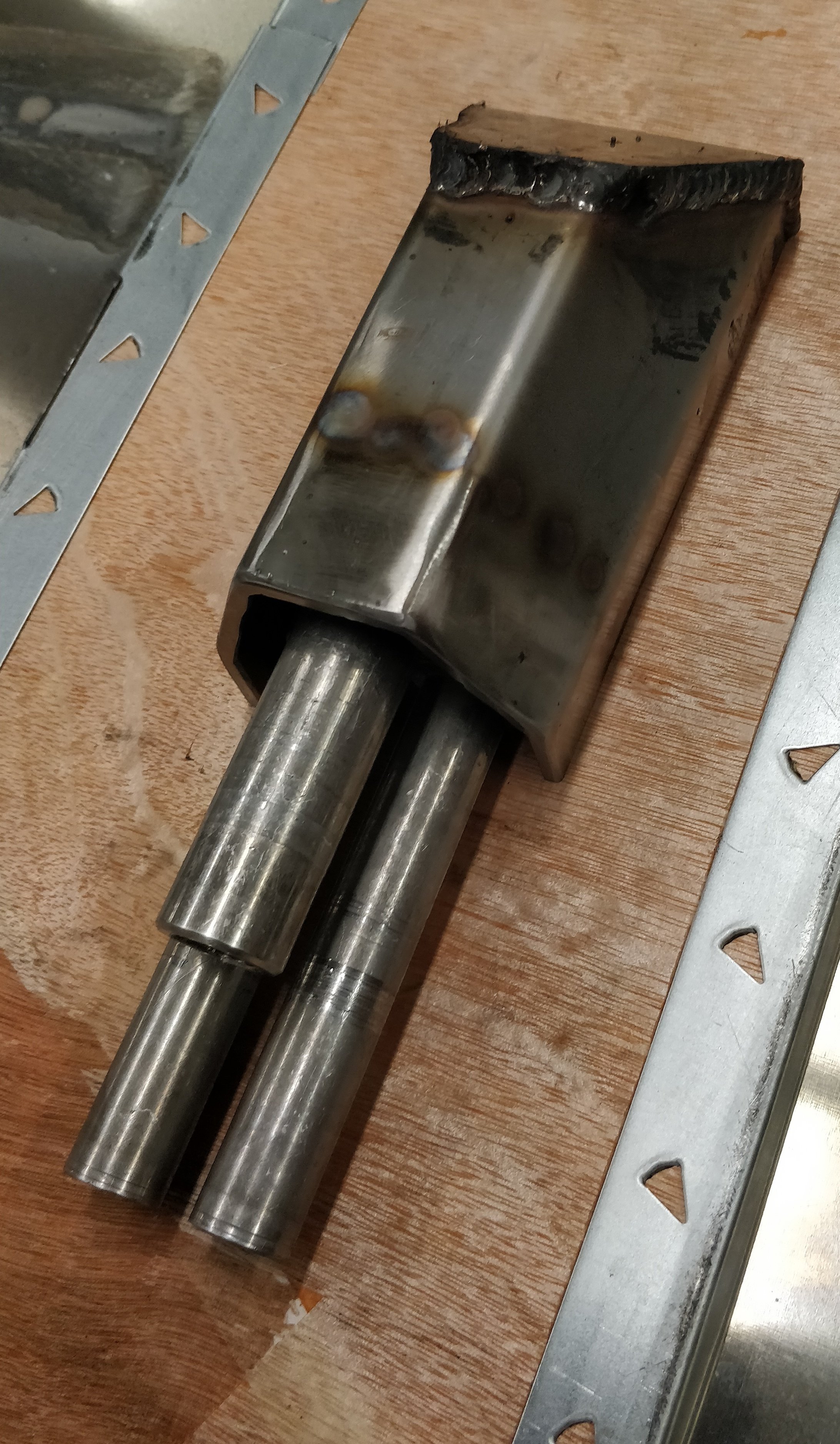

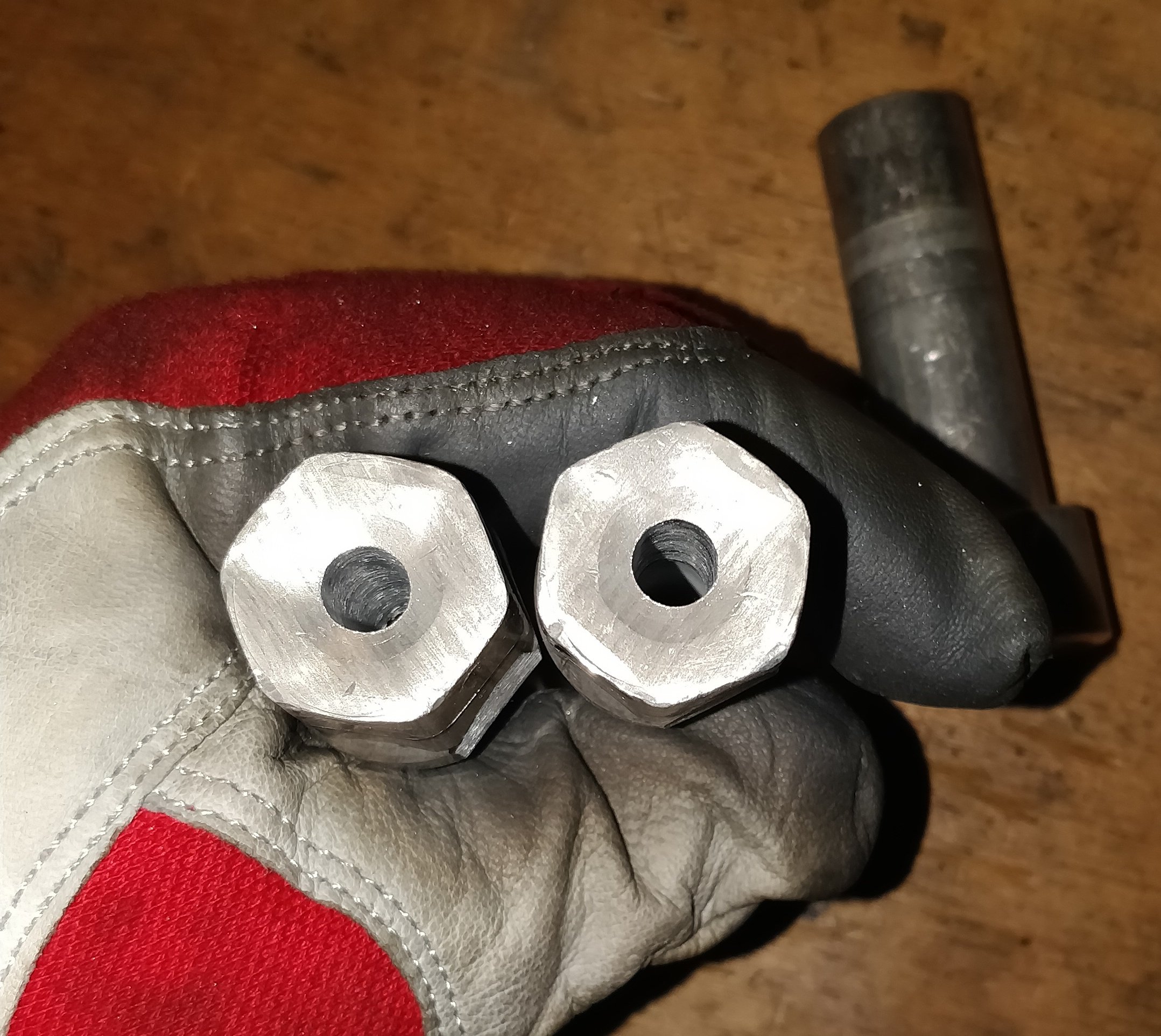

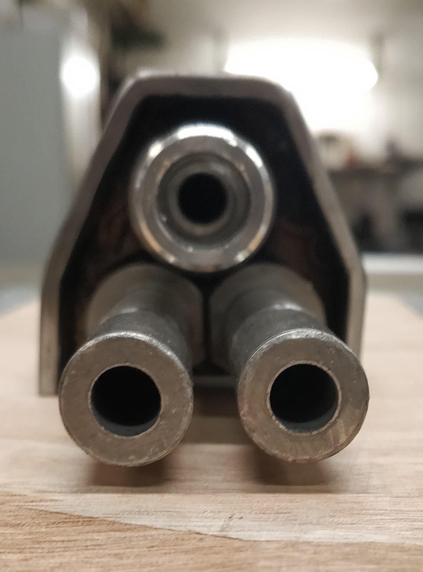

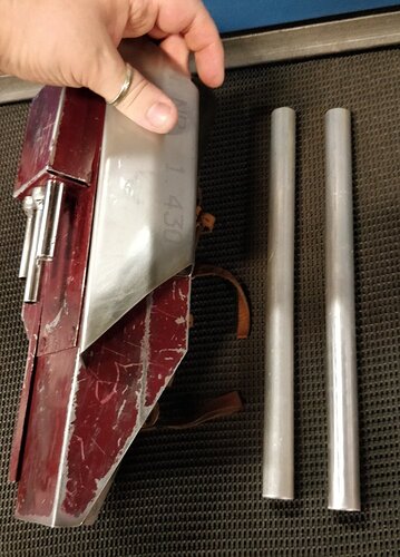

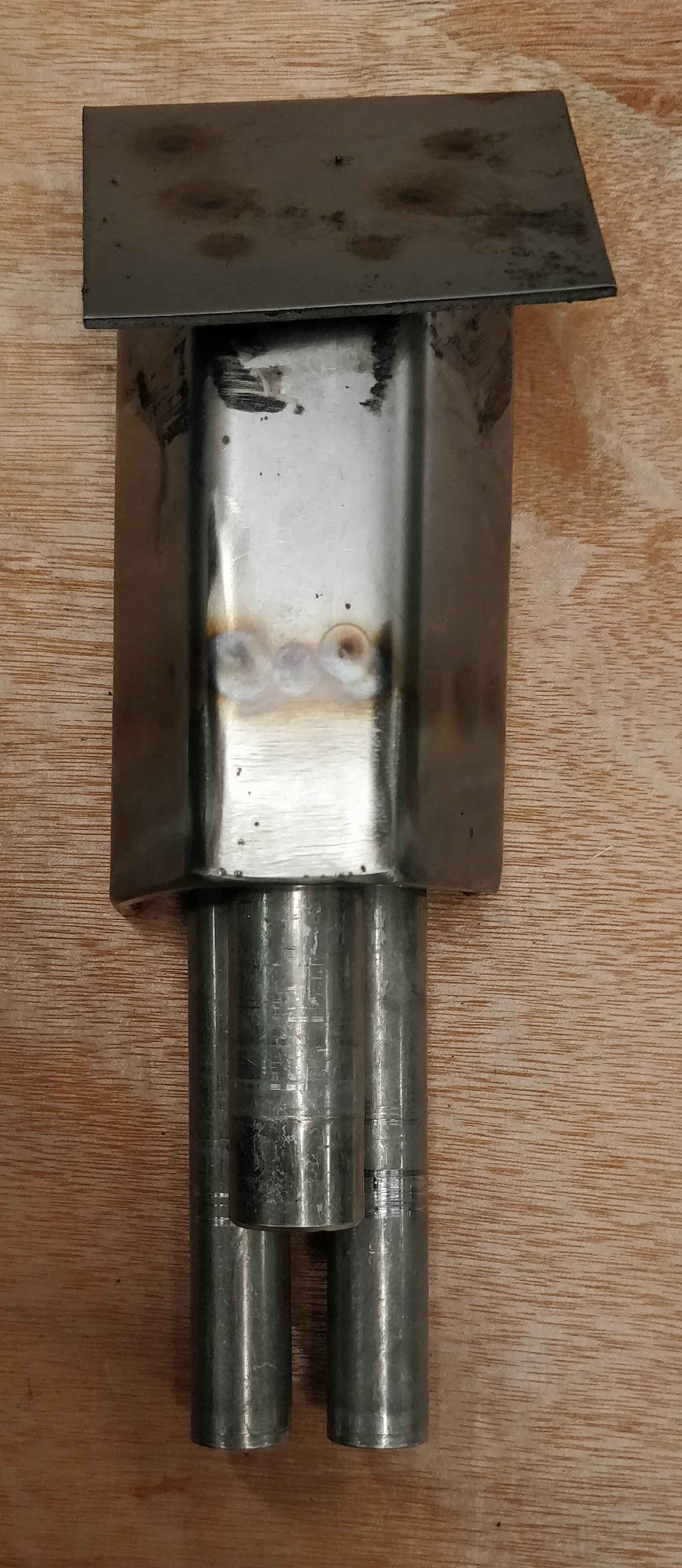

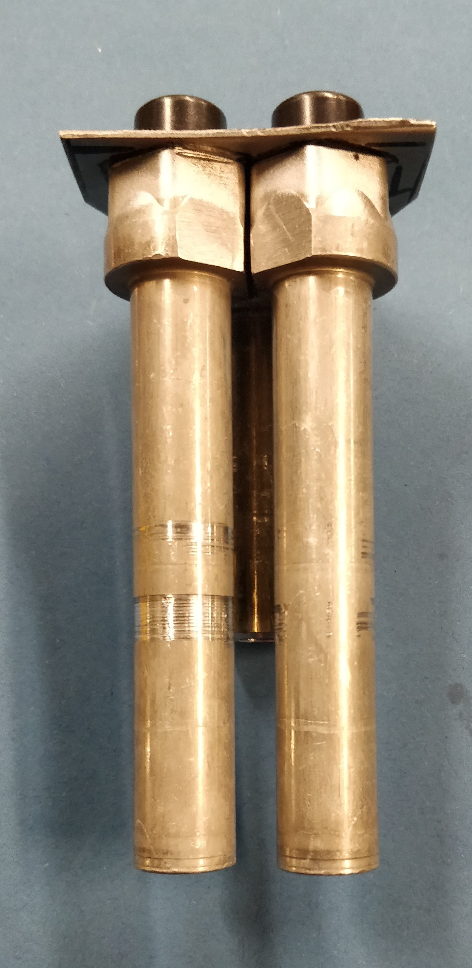

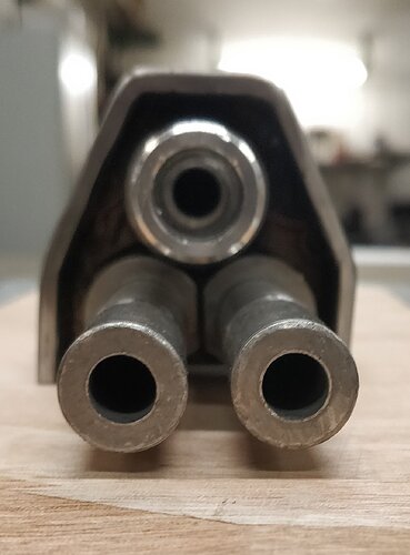

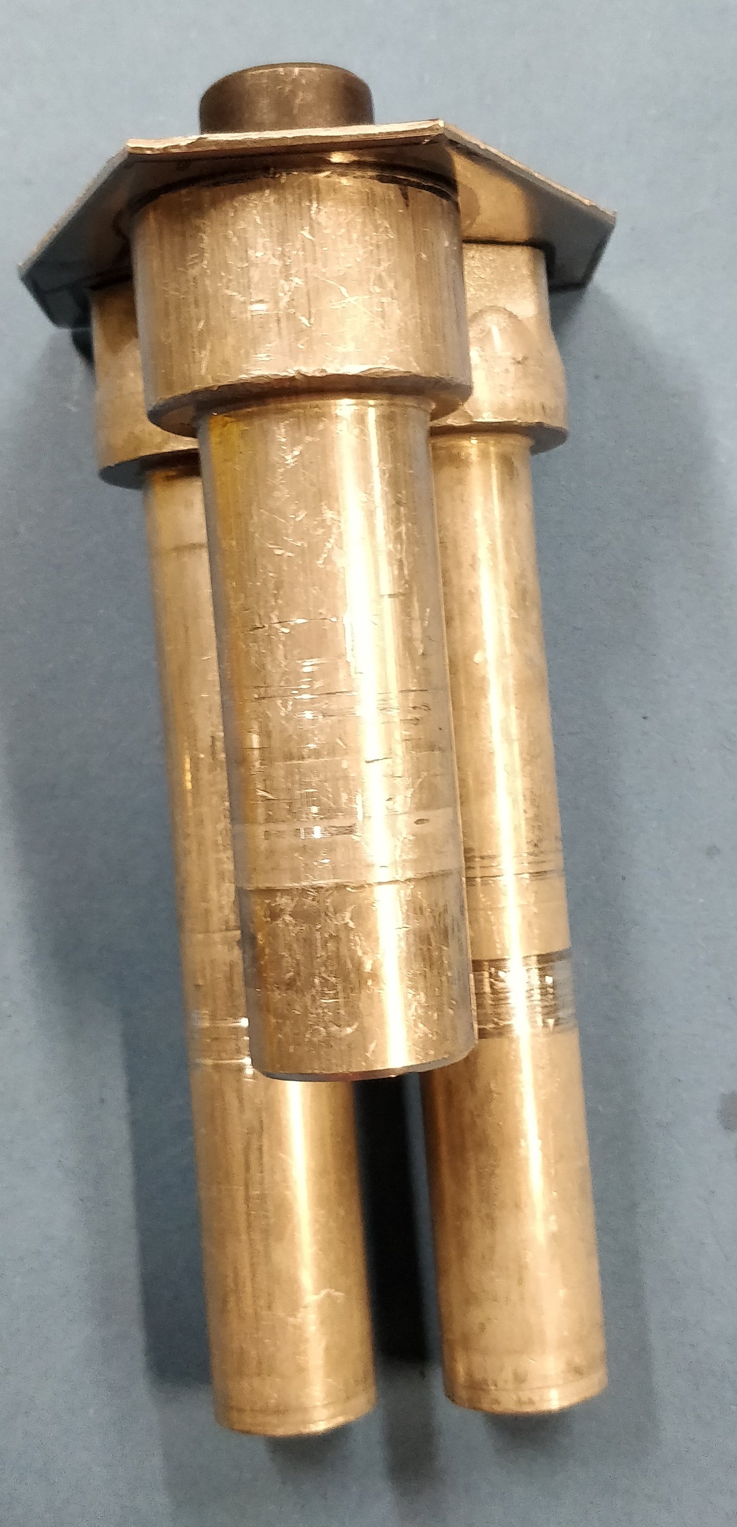

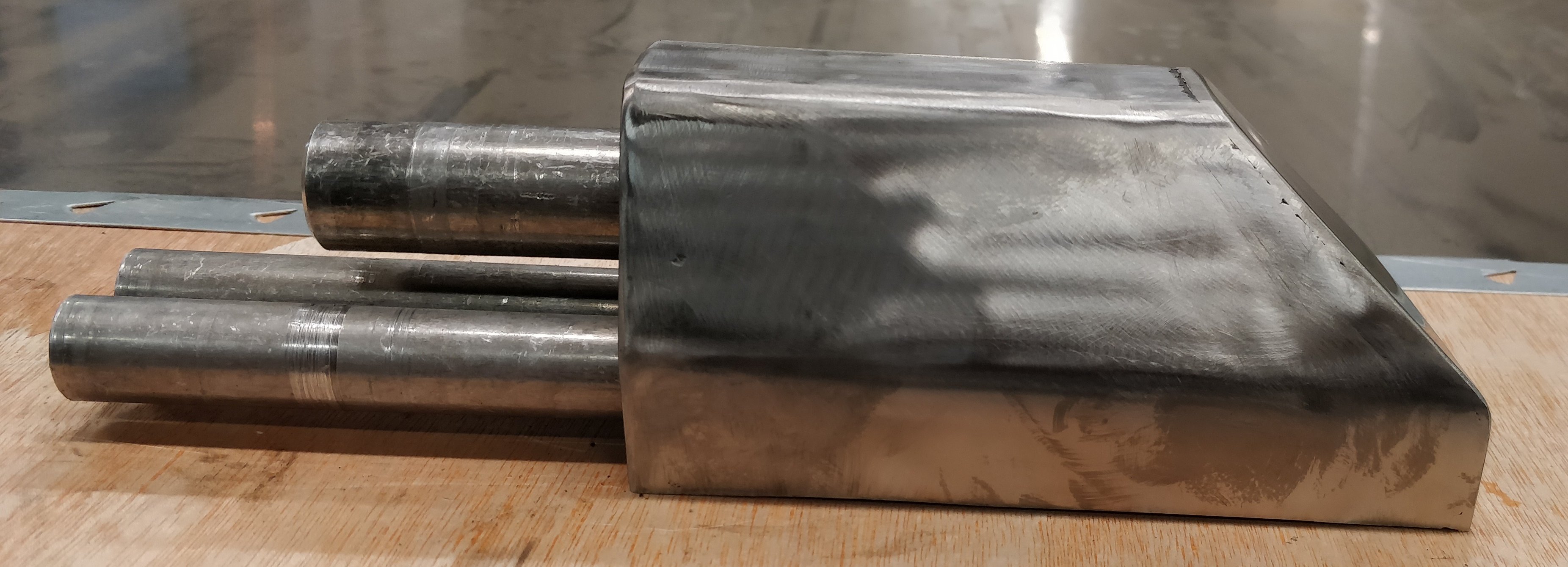

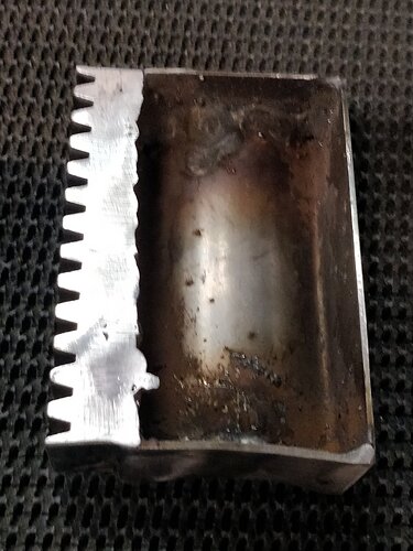

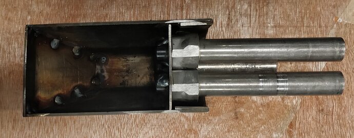

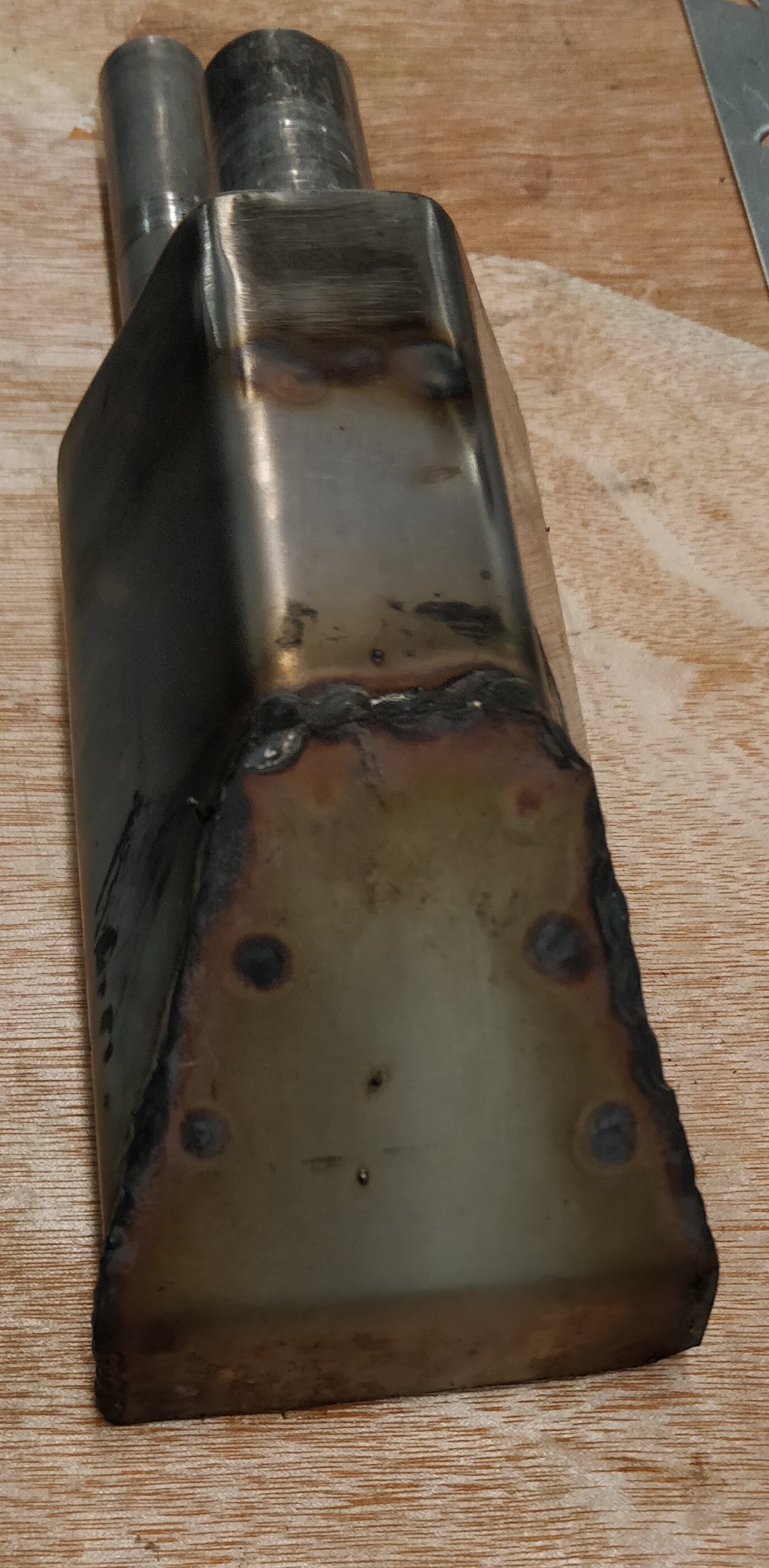

Sixxshooter hat mir ein paar Teile zukommen lassen und drei davon wurden gleich verbaut.
Deshalb wieder ein neuer Aufbau

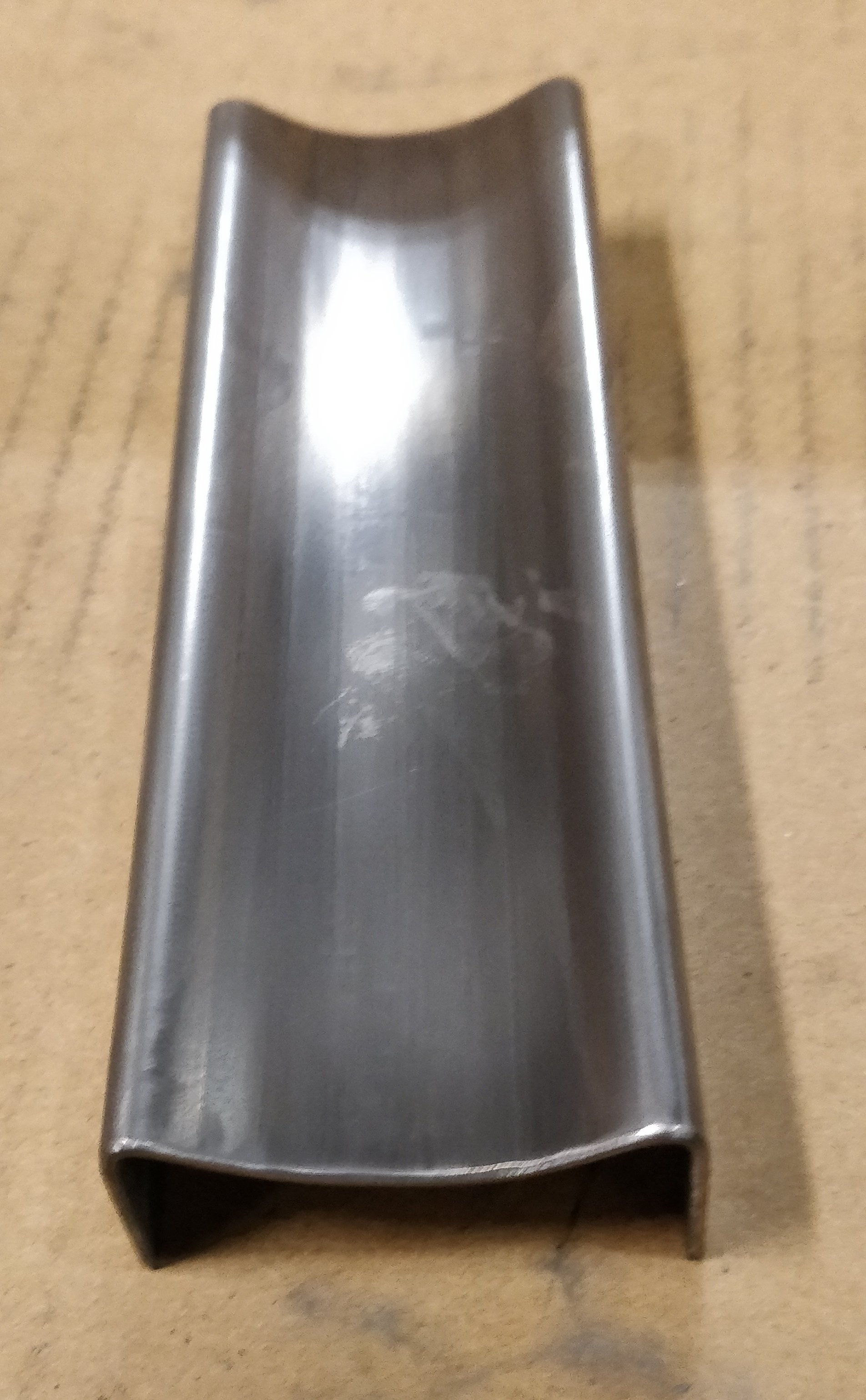

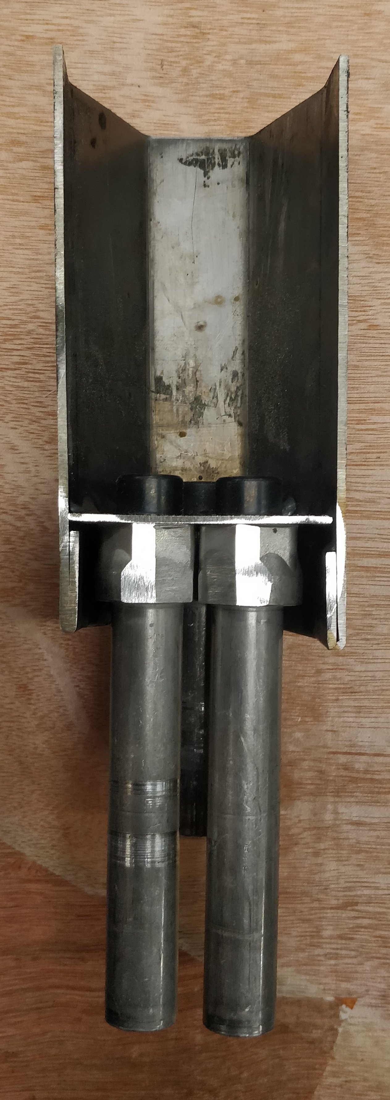

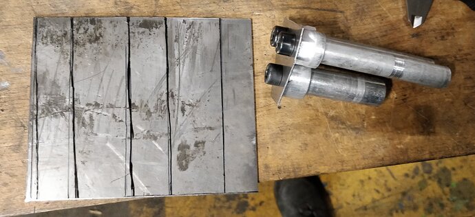

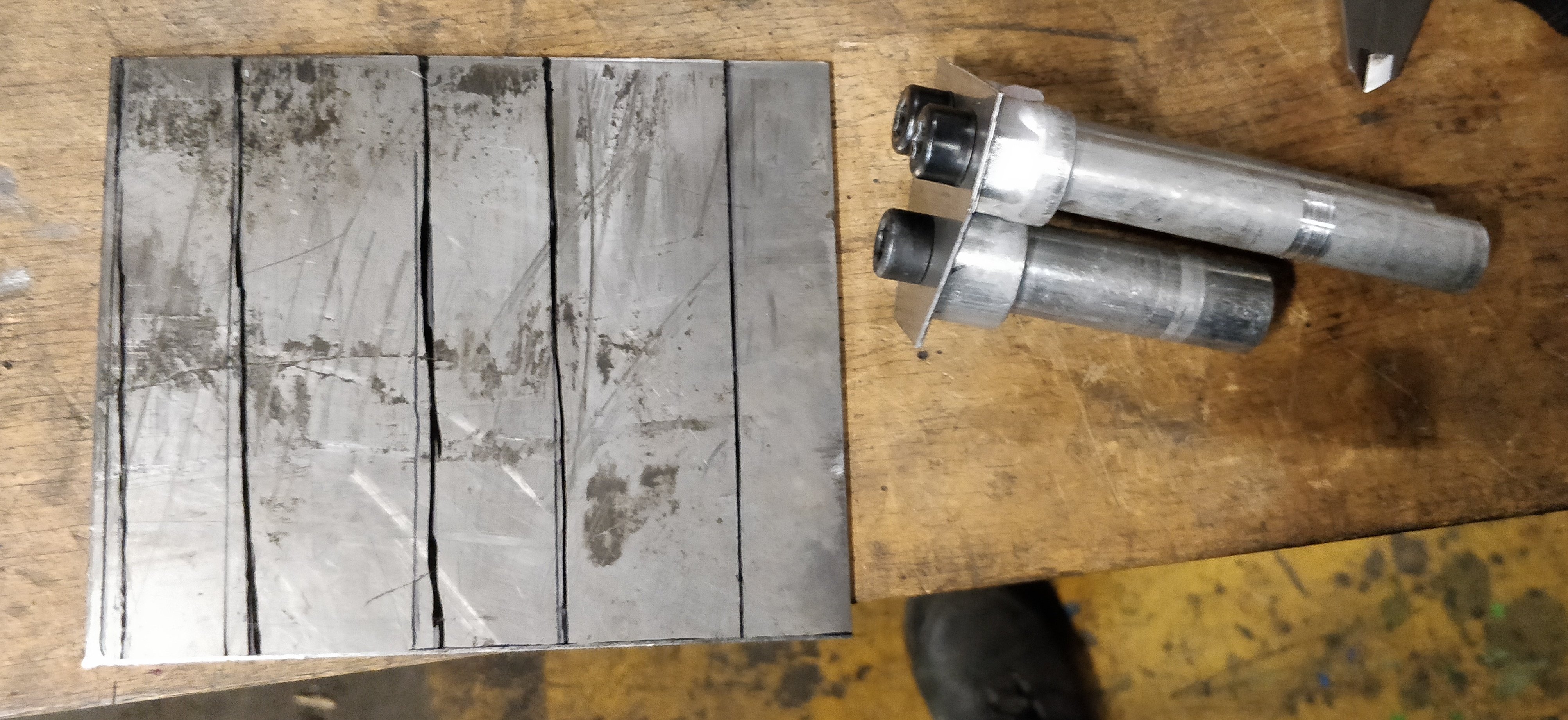

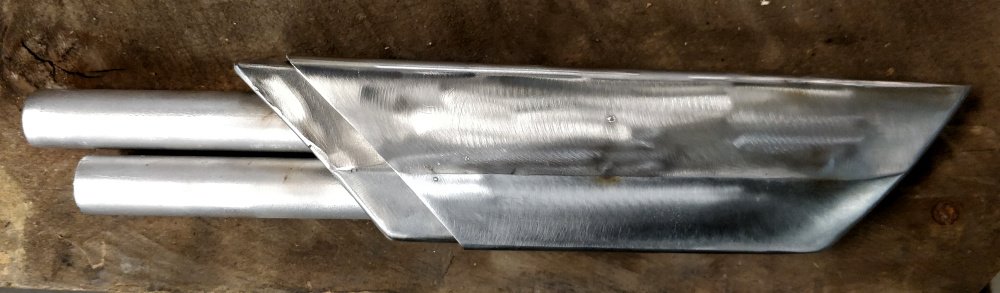

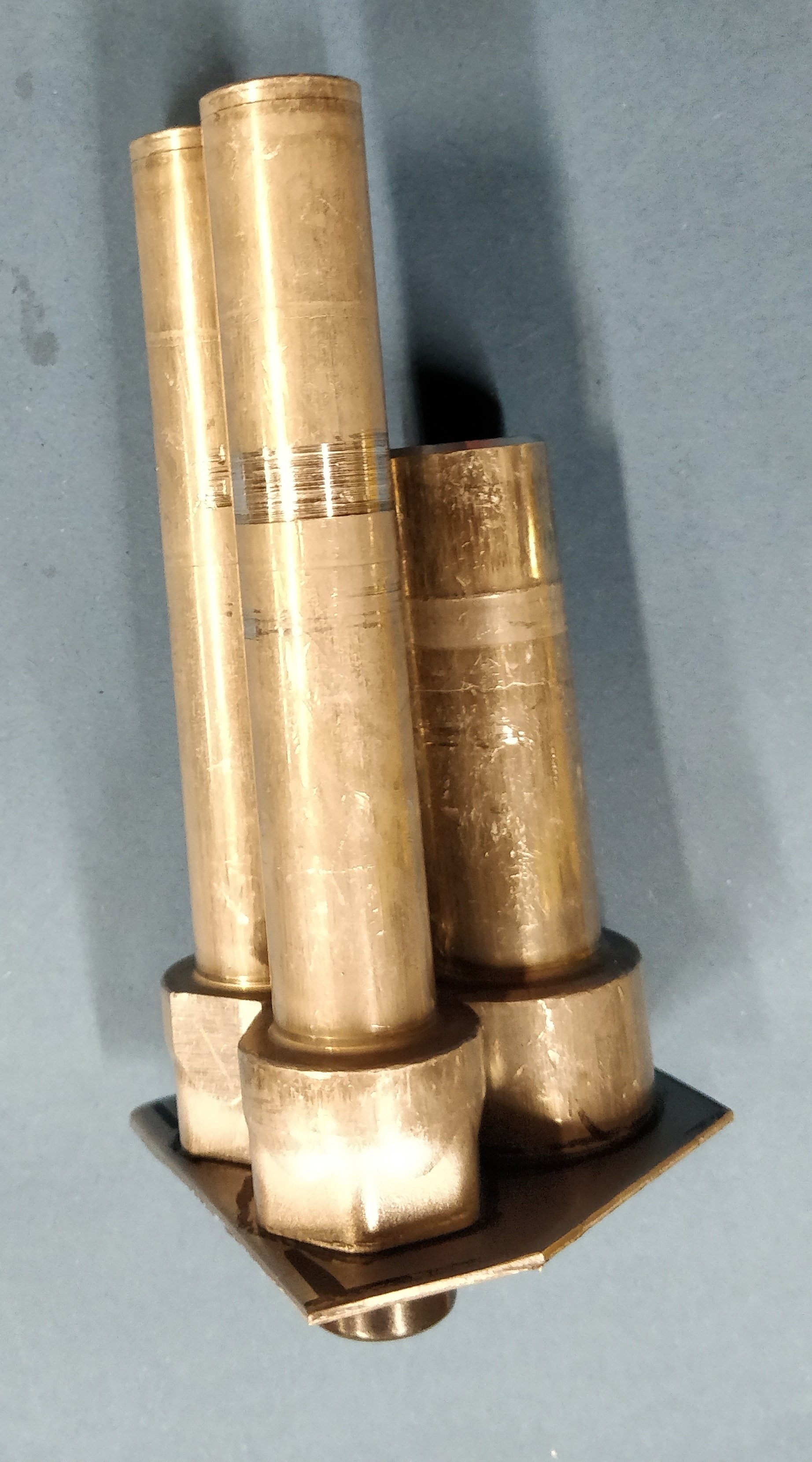

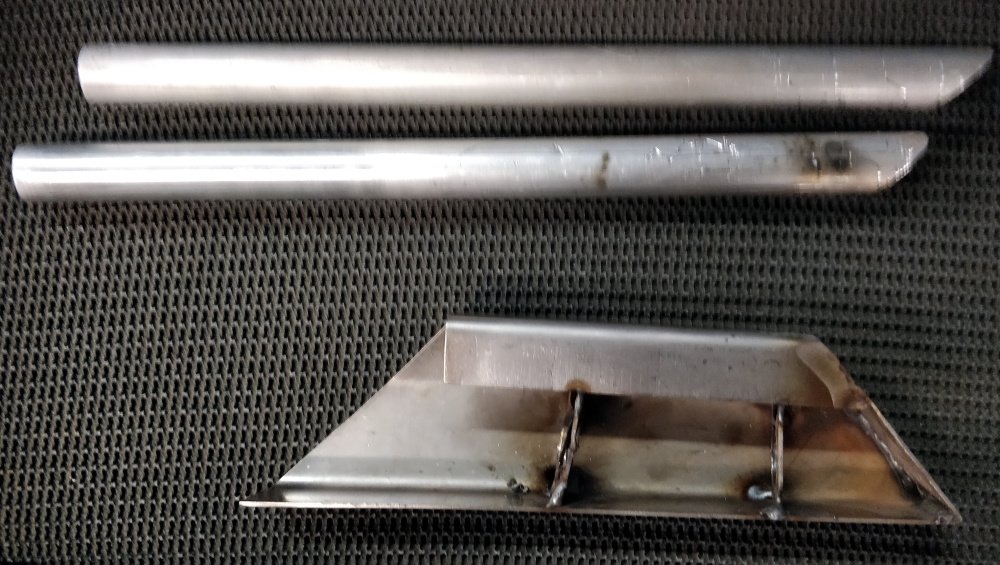

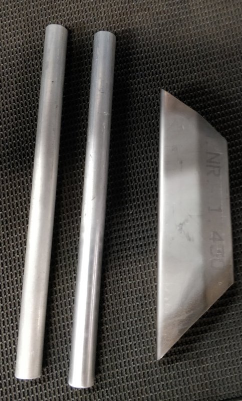

Material: Alu, 1,5 mm und 2mm V2A
Aluteile
Löcher bohren und kürzen

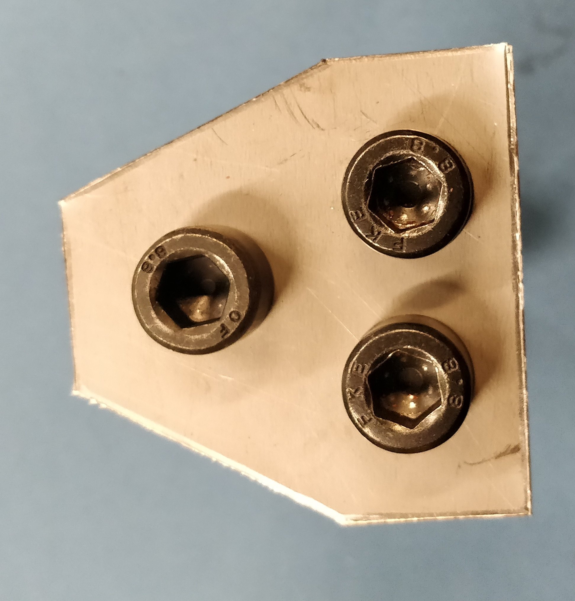

1,5mm Adapterblech zuscheiden und Löcher bohren
Gewinde schneiden und verschrauben

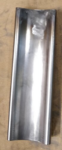

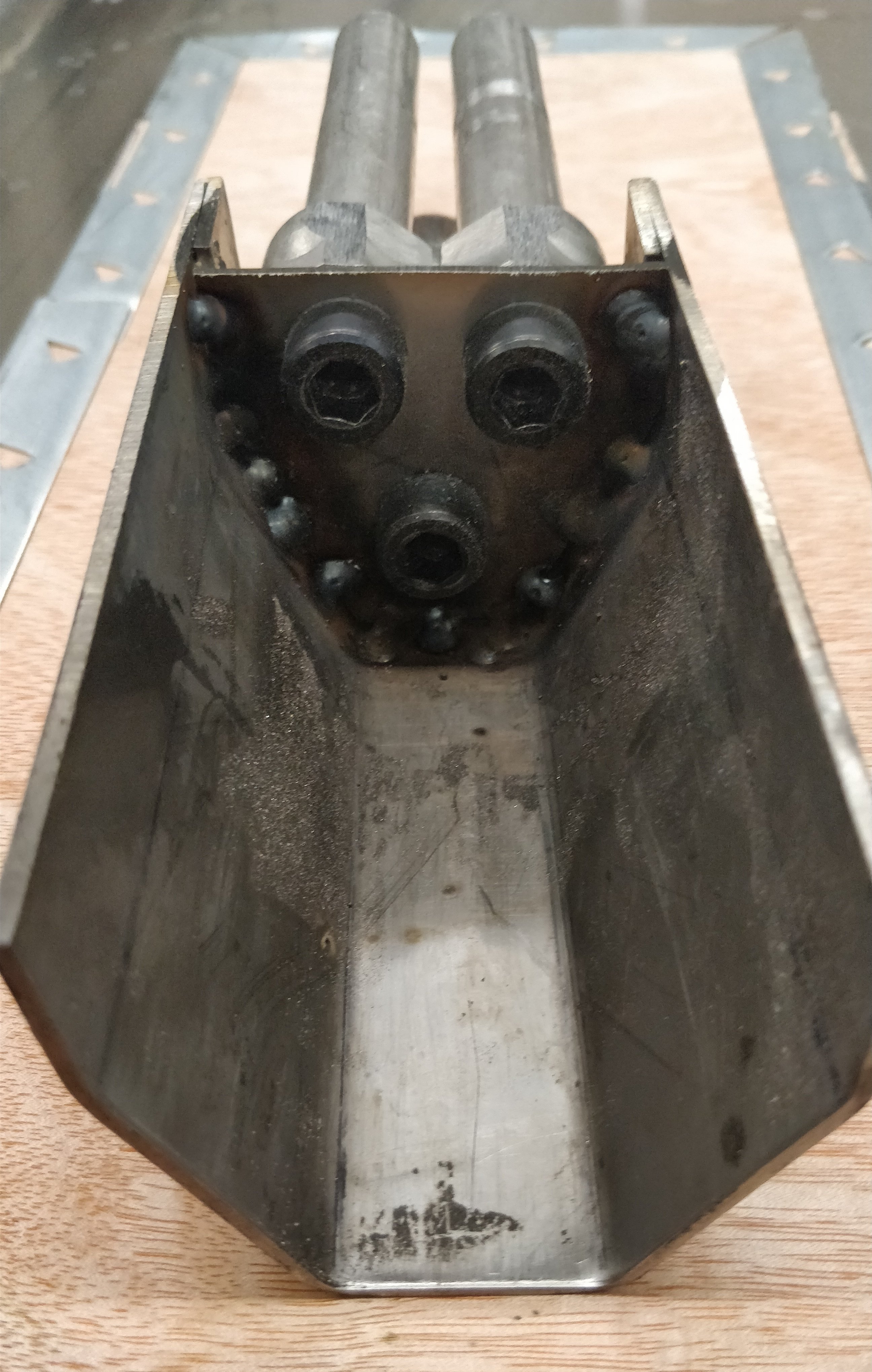

2mm Blech zuschneiden
Kanten
Aufdopplung verschweißen, somit ist die Kante vorne 4mm dick.
glatt schleifen

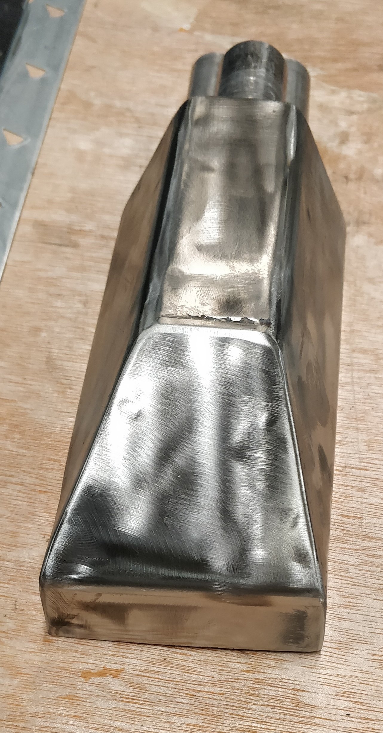

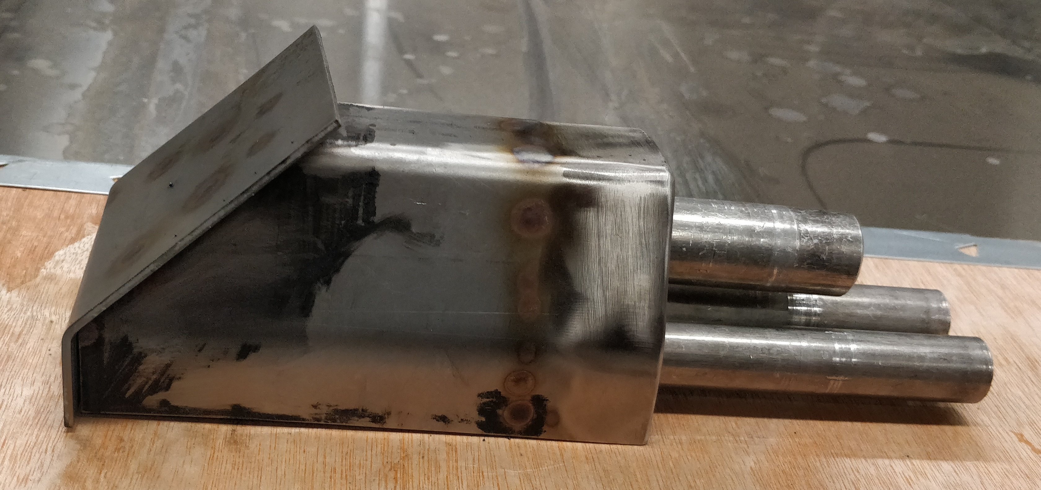

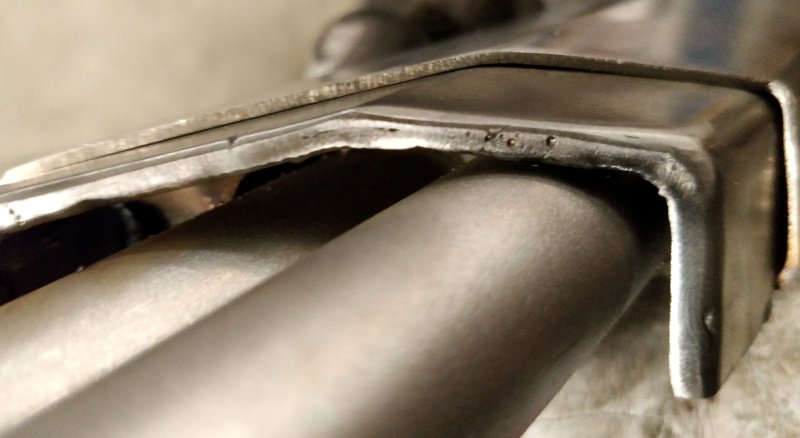

Adapterblech mit Rohre fest punkten
Aufbau zurecht schneiden
Endblech zuschneiden, kanten und fest punkten
grob zuschneiden und verschweißen
schleifen
Gewicht: 691g
