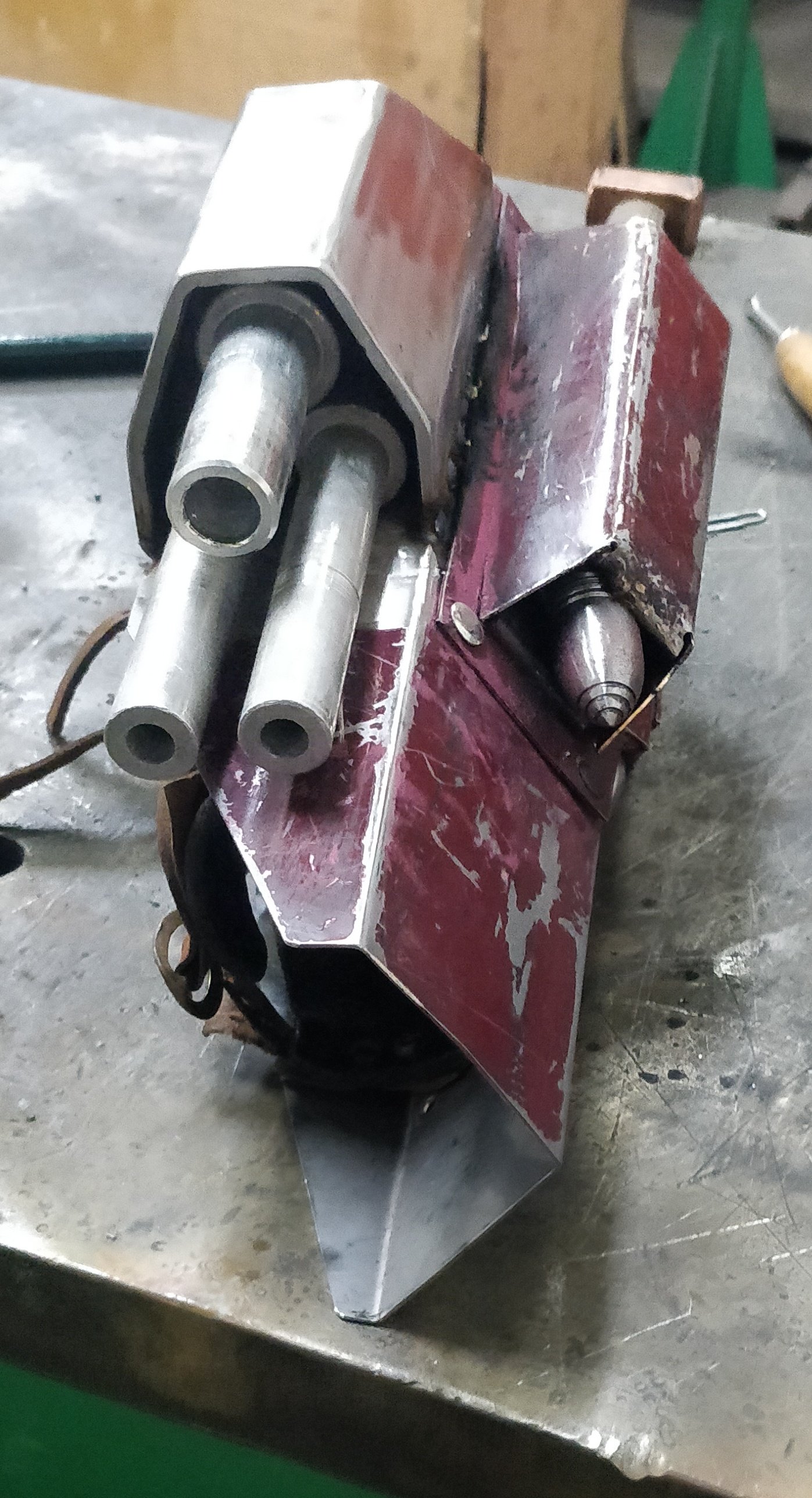

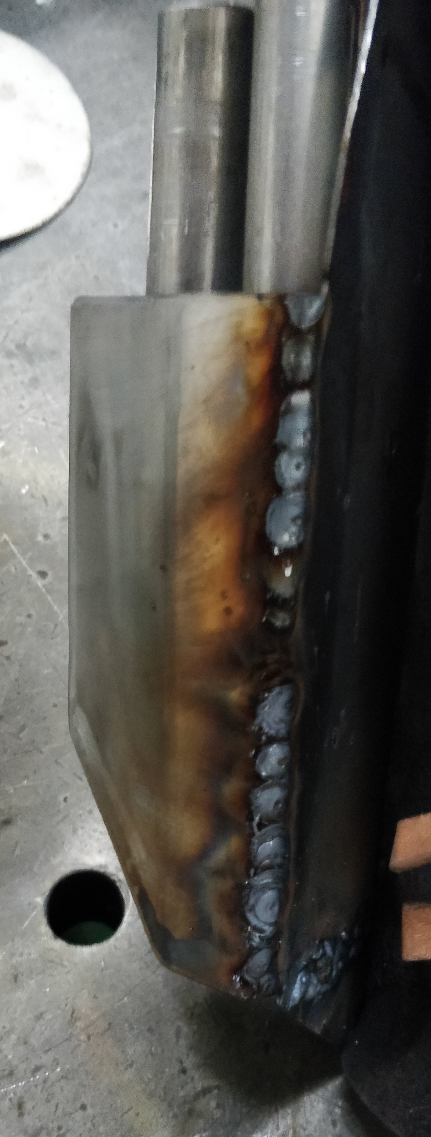

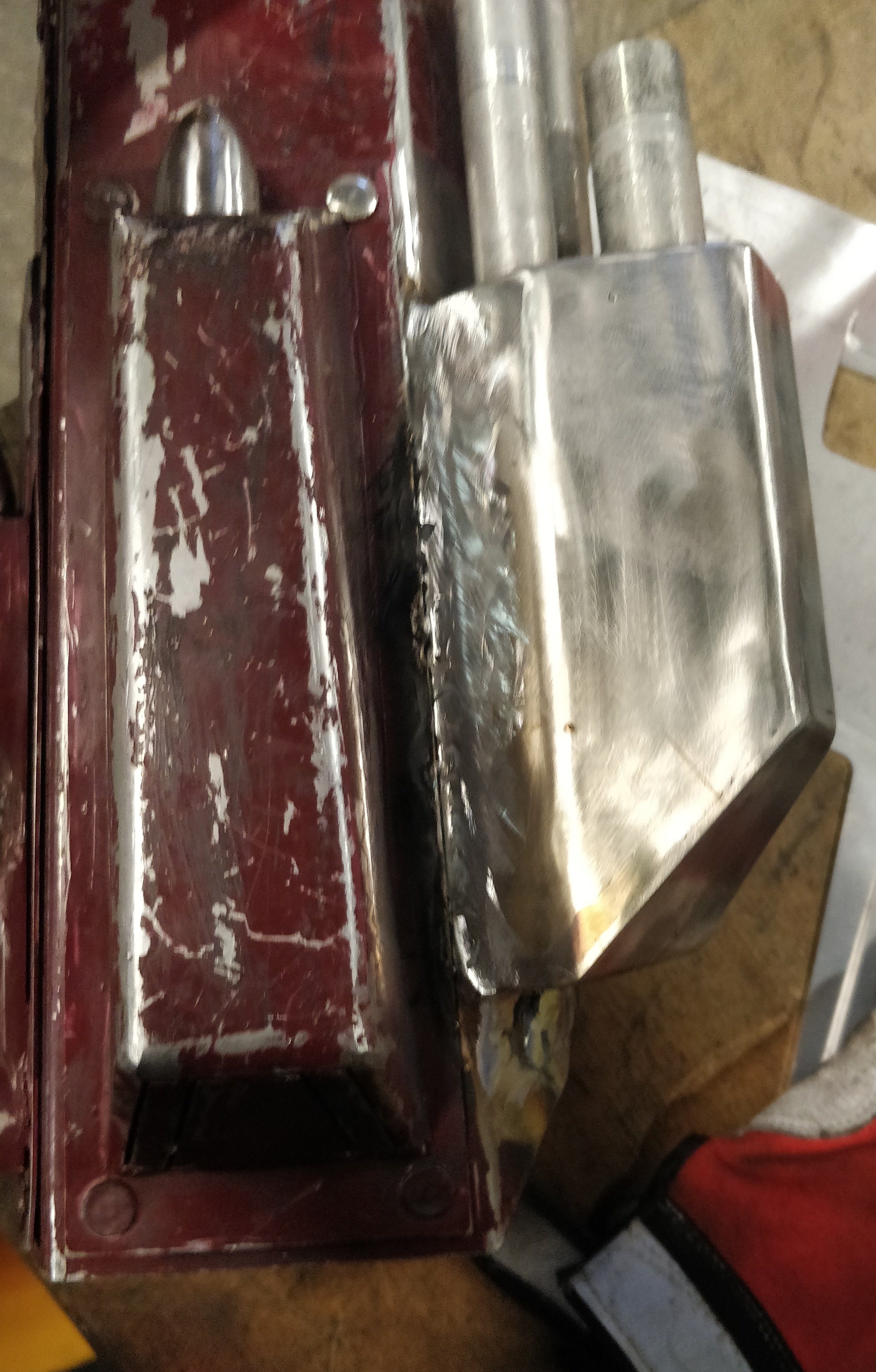

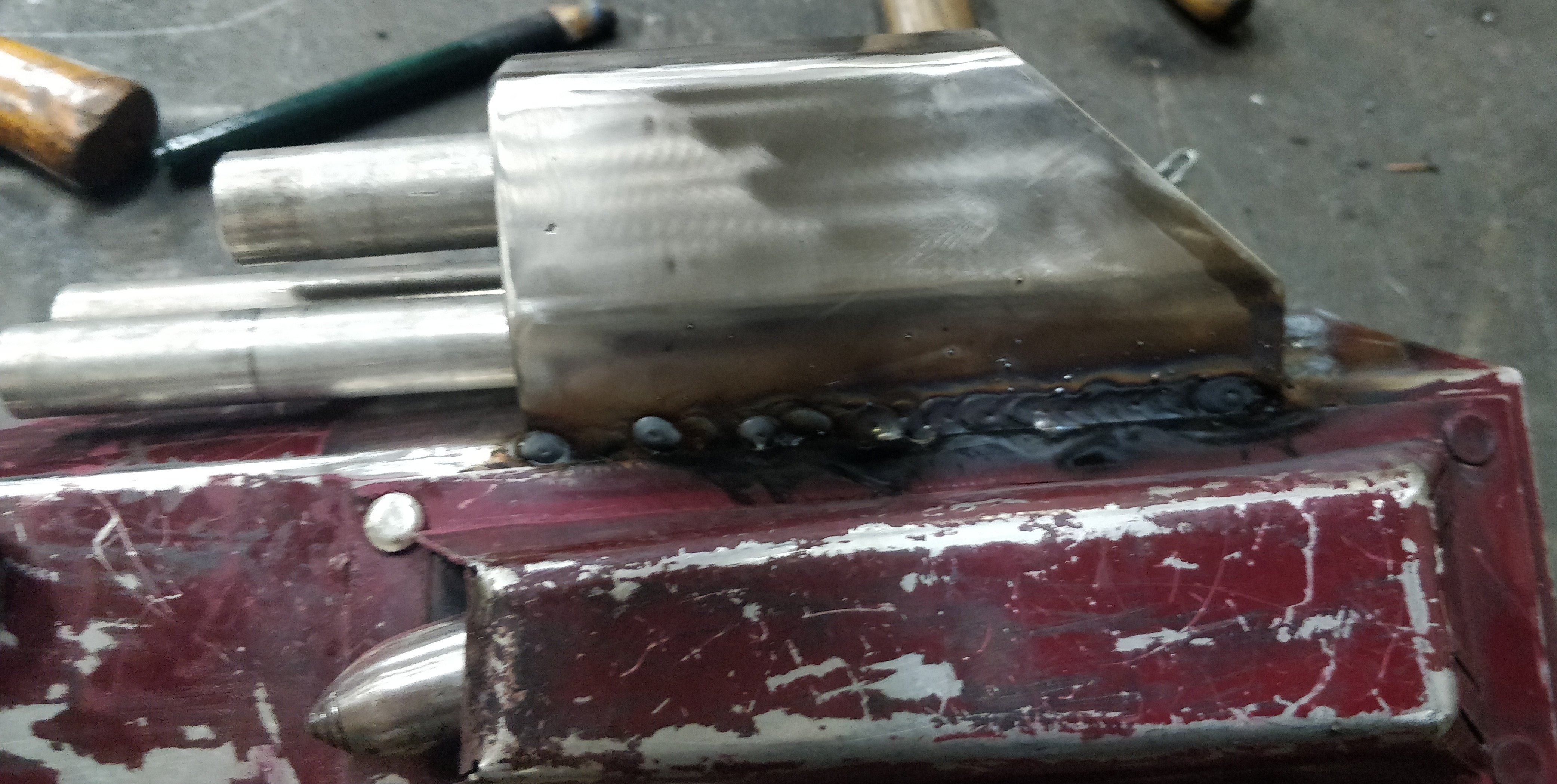

Ich habe es endlich geschafft, den Aufbau an die andere Gaunt zu schweißen.
verschleifen
Den hinteren Teil muss ich noch etwas schweißen und schleifen, da waren Bohrlöcher vom alten Aufsatz.
Gesamtansicht
Fehlt nur noch der Lack

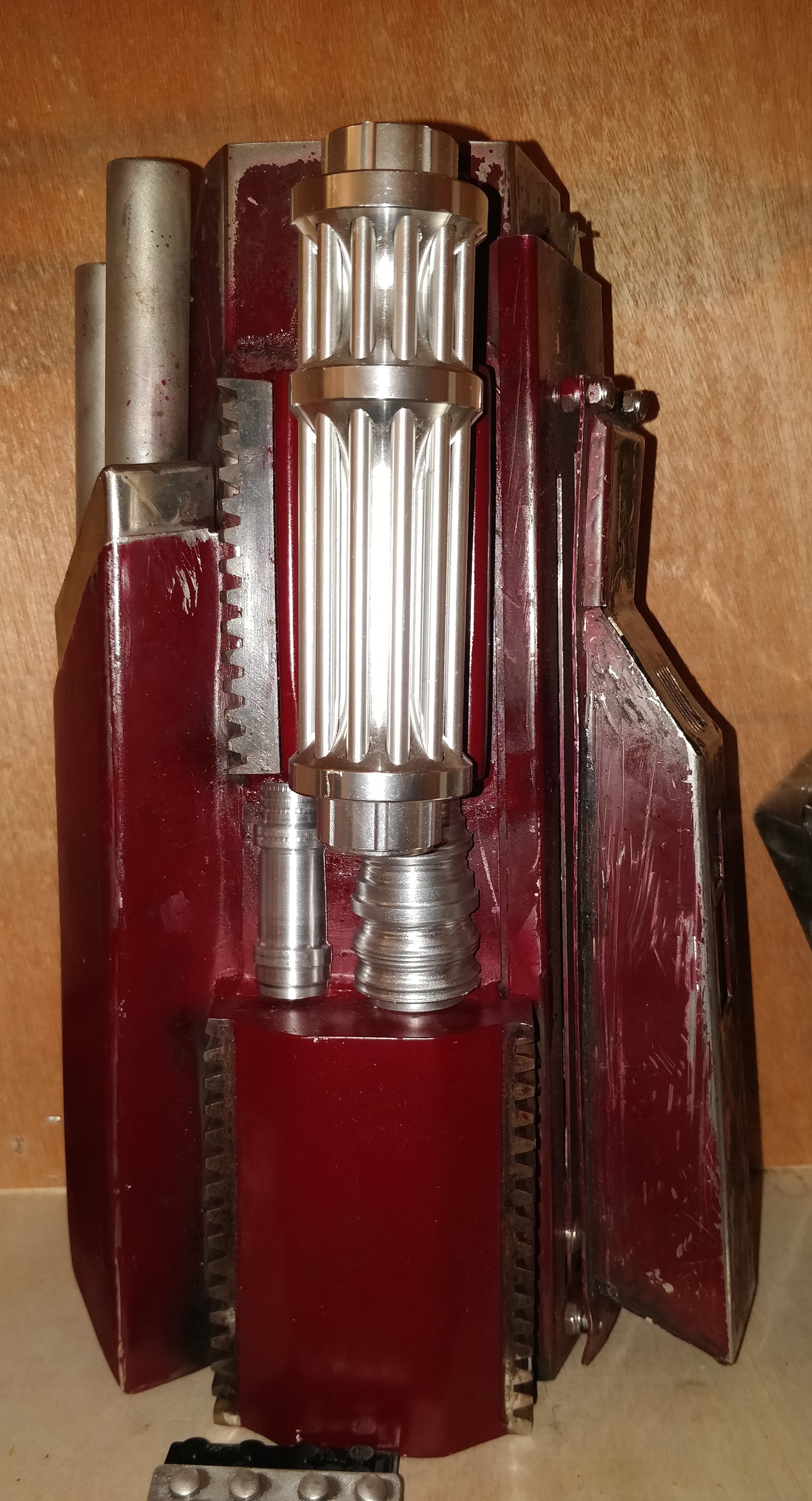

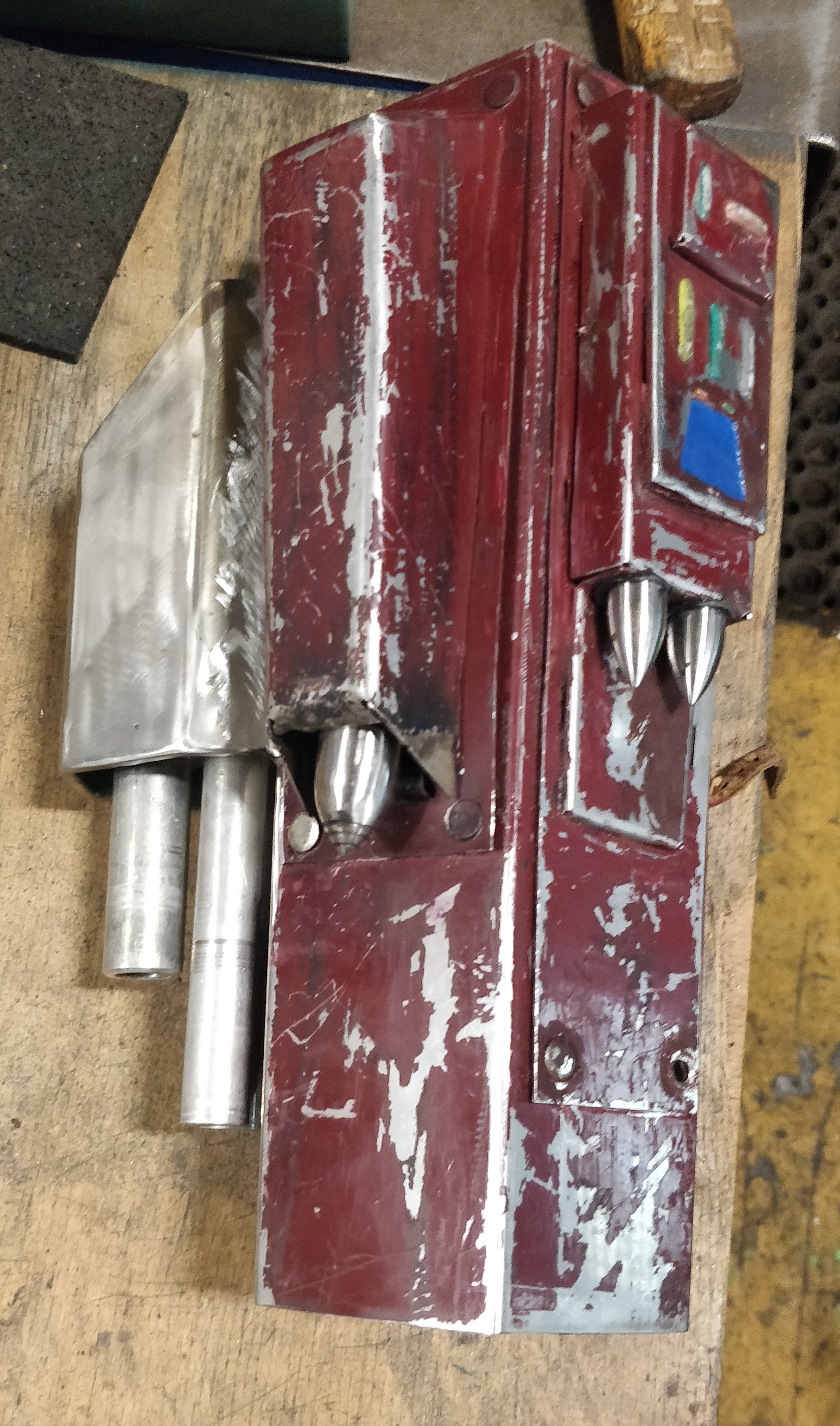

Es gab wieder ein kleines Detail für die Gaunt
Dazu habe ich 32mm Rundmaterial gedreht und danach halbiert
Das ganze kommt (mit einem Reststück von der Paz Vizla Gaunt) zwischen zwei Aufbauten, da es dort so leer war
Ich bin noch am überlegen, ob ich die Teile blank lassen oder farblich dunkler machen soll.
Zudem habe ich noch ein Teil gedreht
Wo das verbaut wird hab ich noch keine Ahnung
Denke aber es kommen noch ein paar Drehteile dazu.

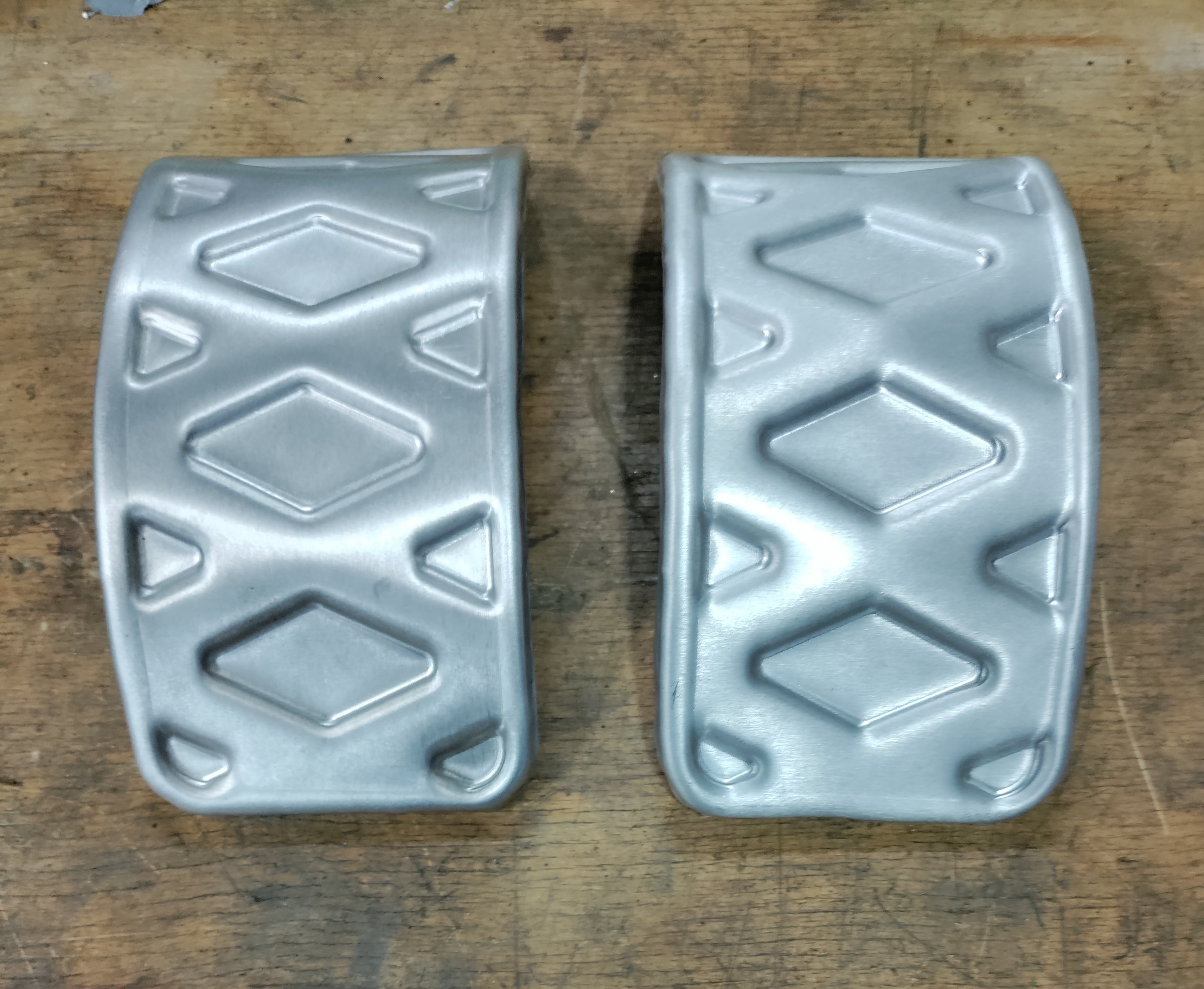

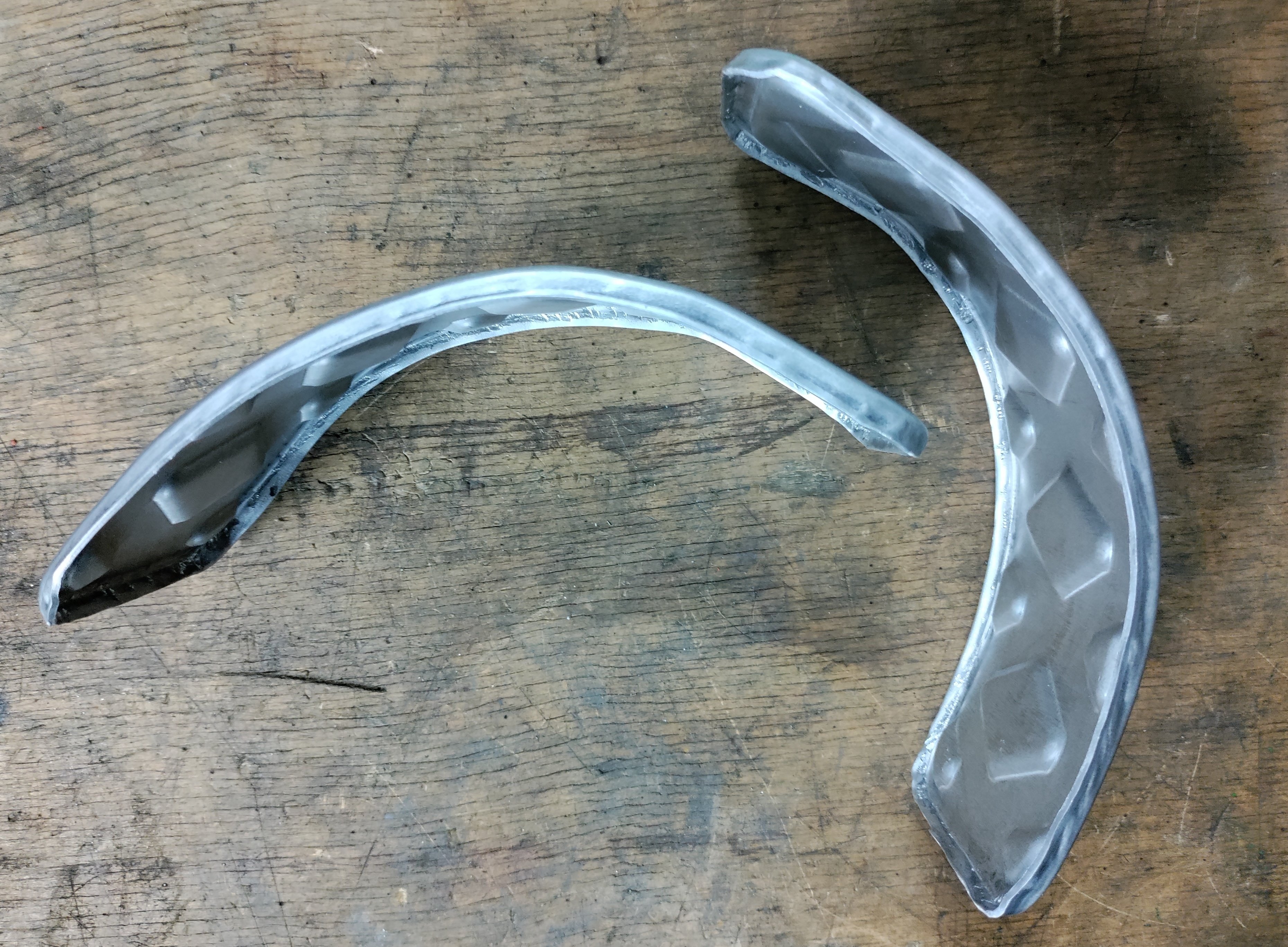

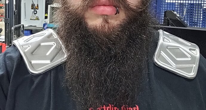

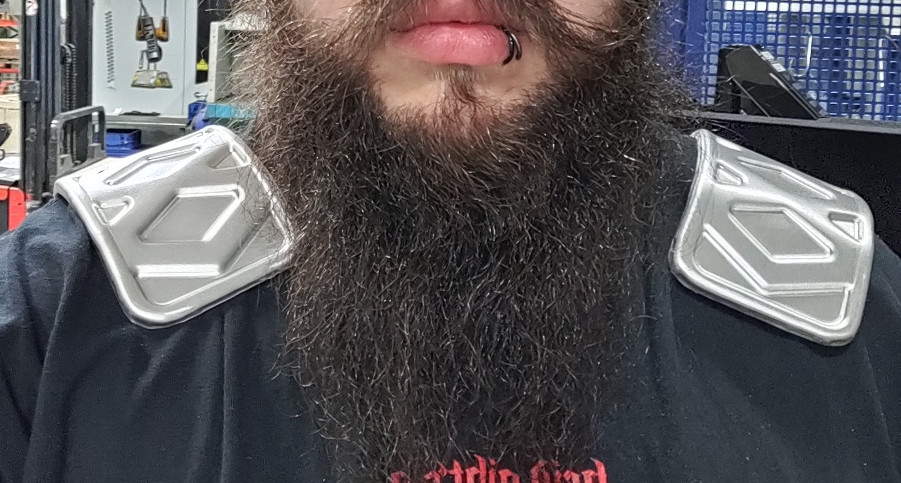

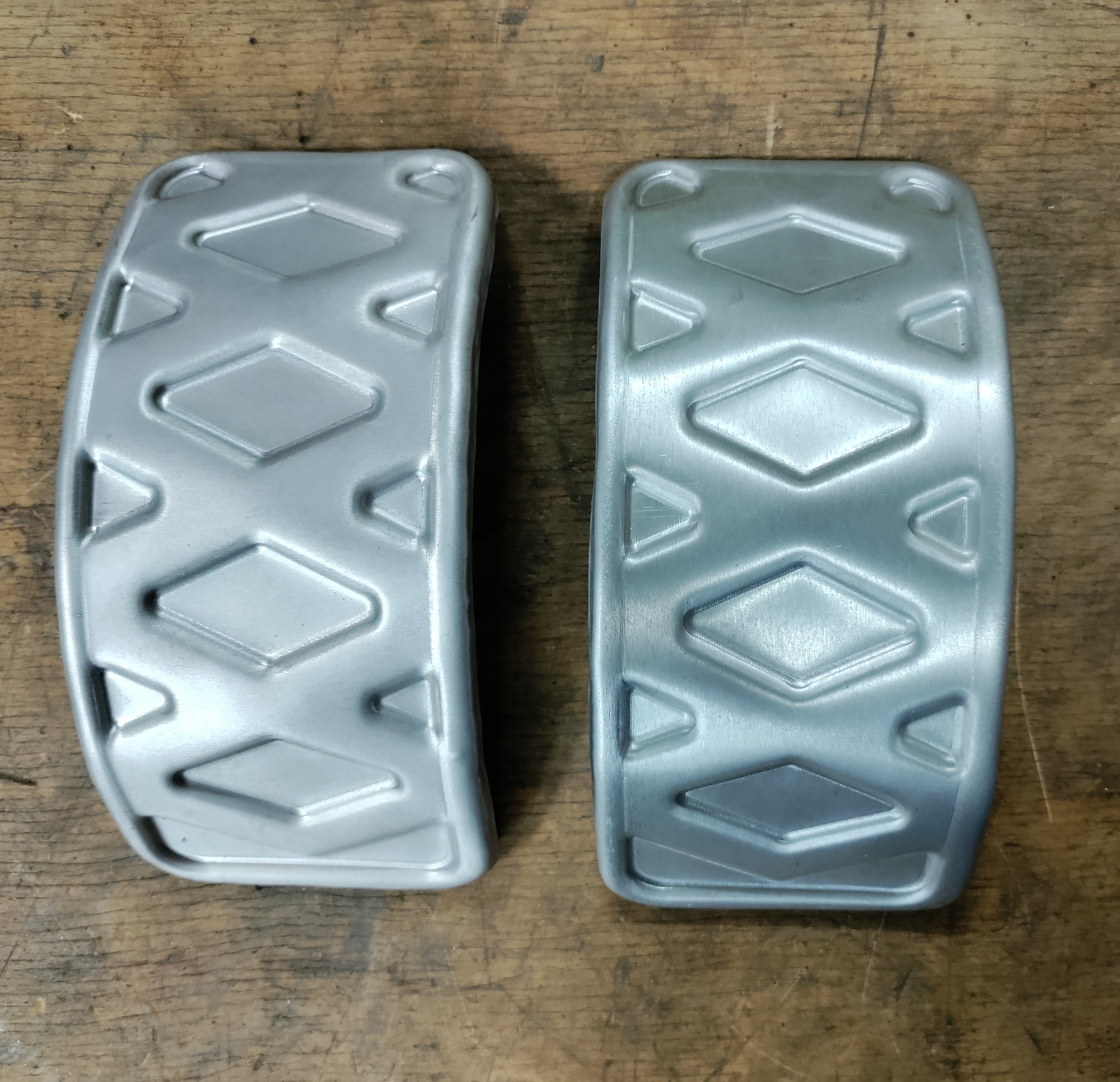

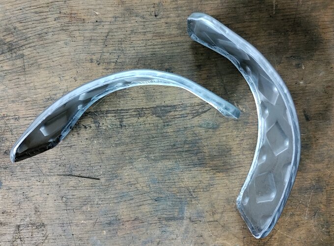

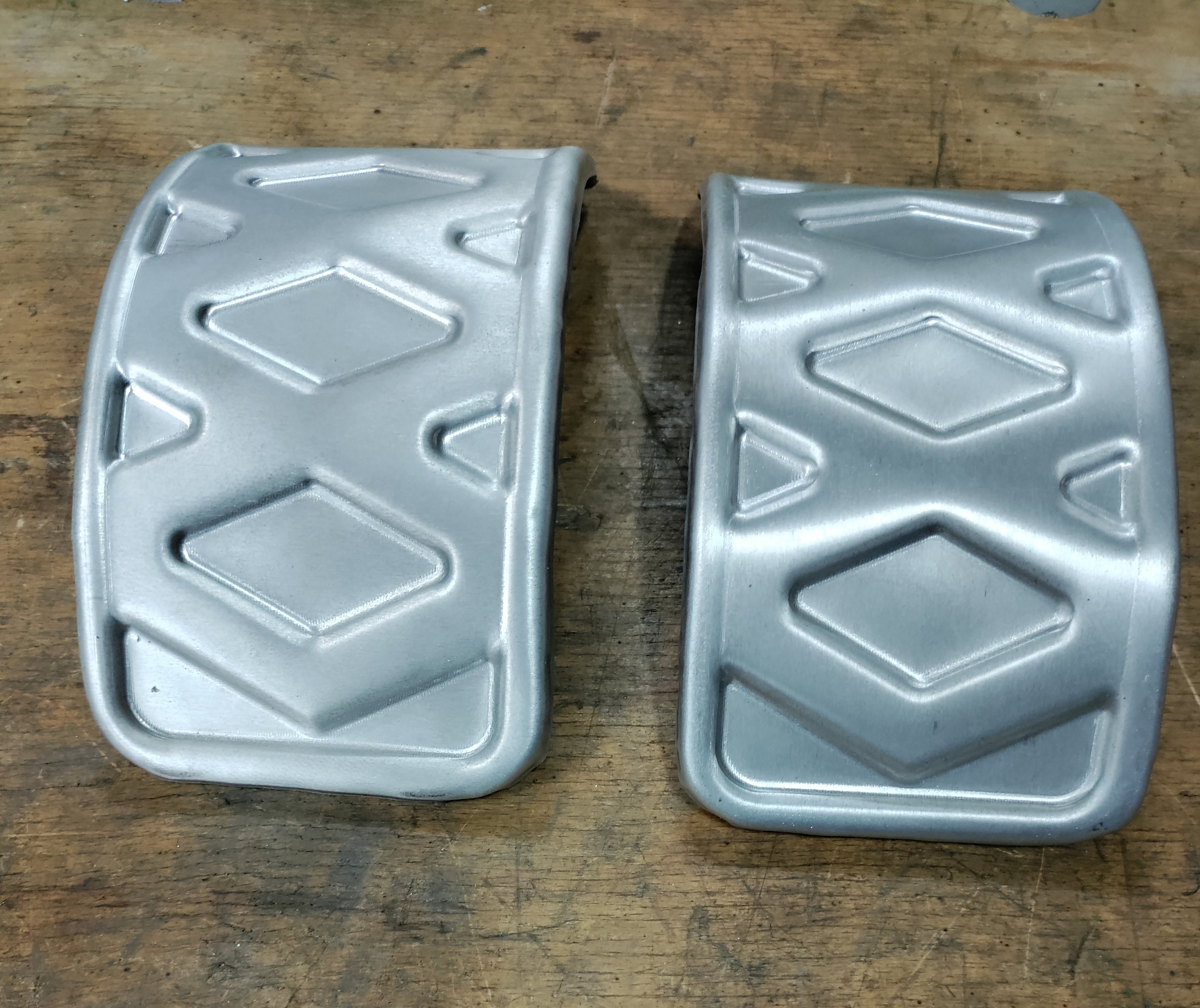

Heute Gibt es verstärkte Schulterstripes
Material 1,5mm Alu
Im Prinzip ganz einfach
Grundteil an der Presse mit 150t gepresst, danach ausgeschnitten, gebogen und Räder umgeklopft.
Wenn sie noch eine leichte Kurve machen würden, dann sitzen sie eigendlich noch besser, das Werkzeug mit dem ich die Grundteile gemacht habe ist leider nunmal nur gerade.
Falls noch jemand Interesse hat, ich habe noch 2 Sätze, die man fertig machen kann.

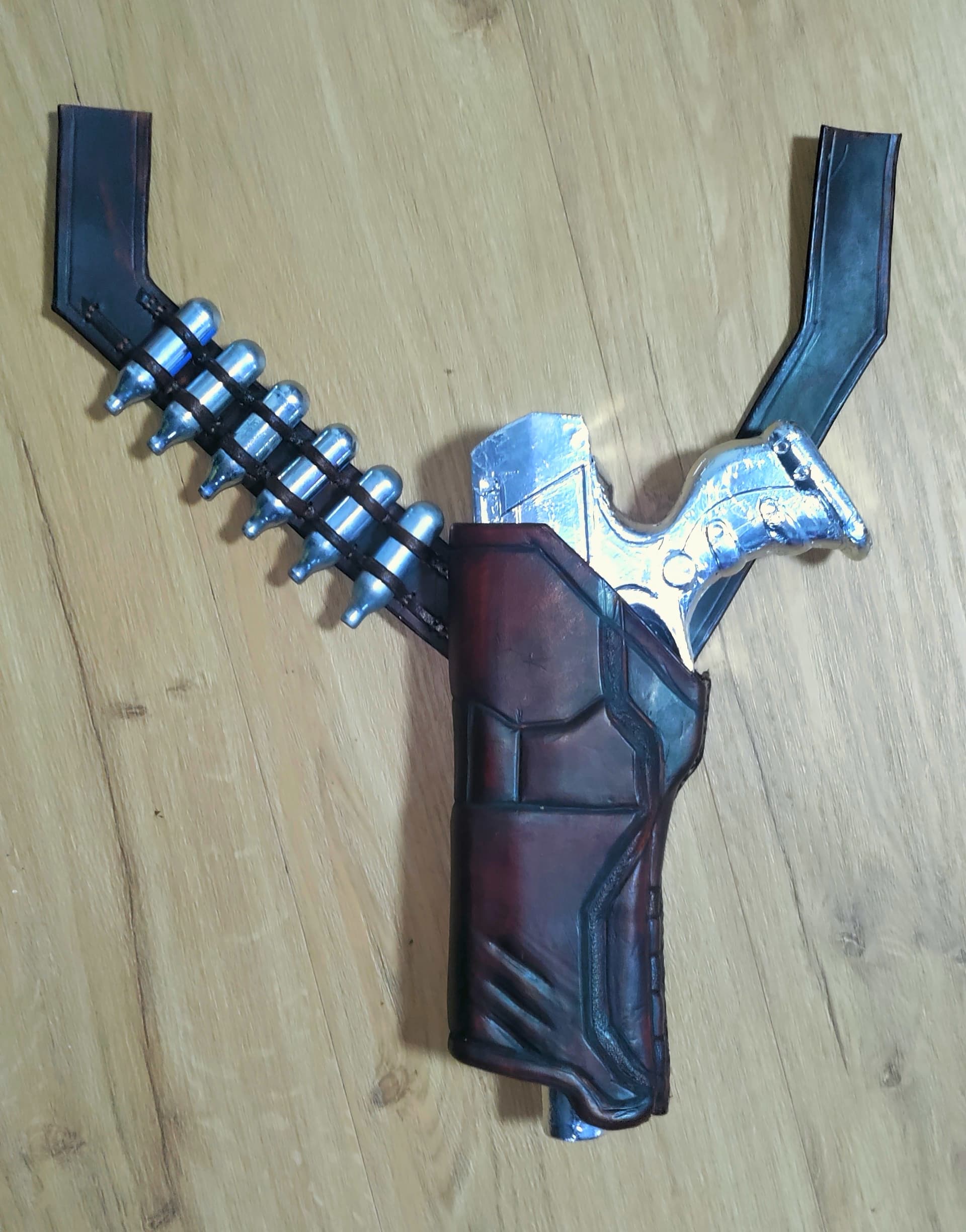

Es wird Zeit für etwas neues.

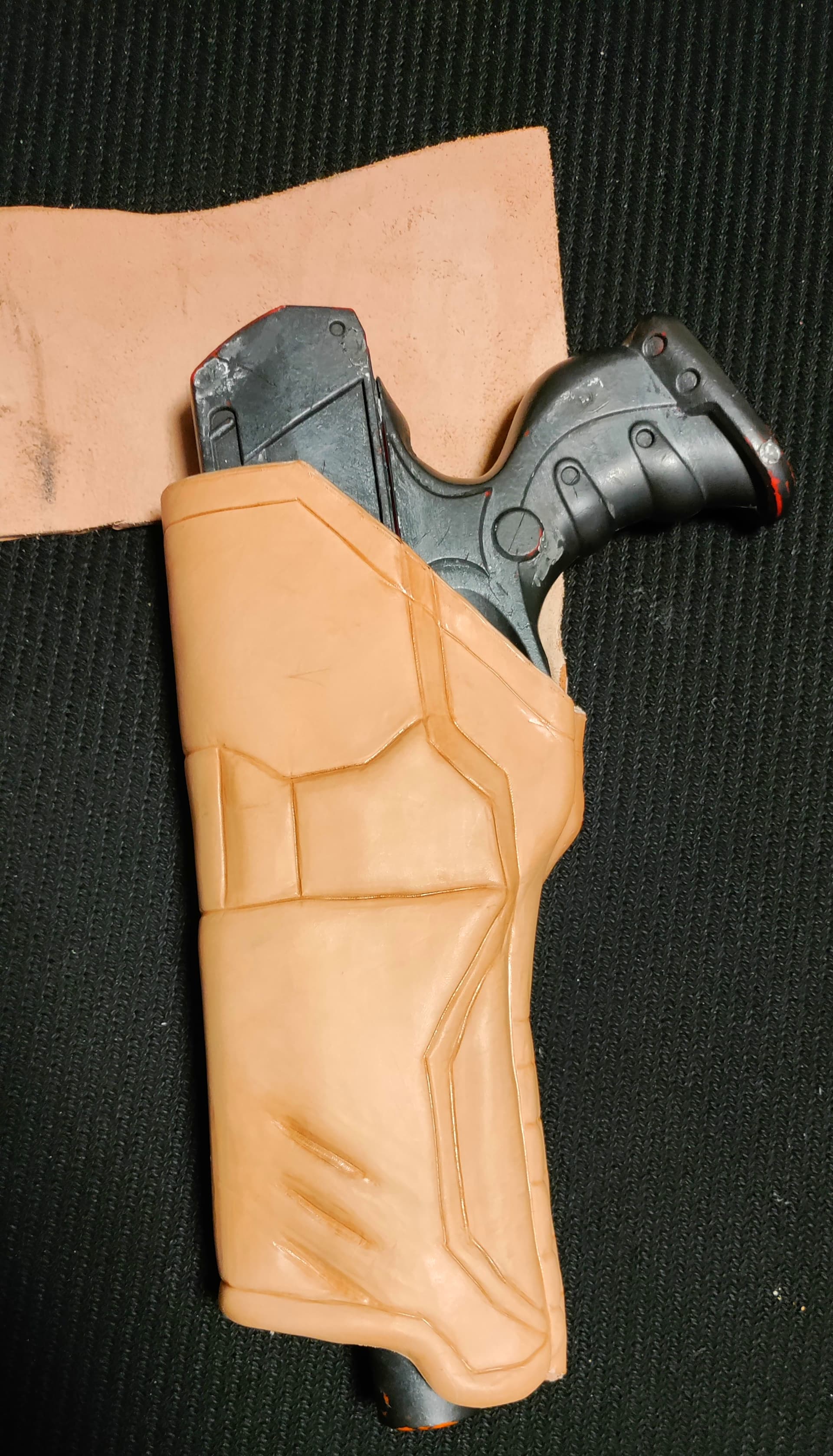

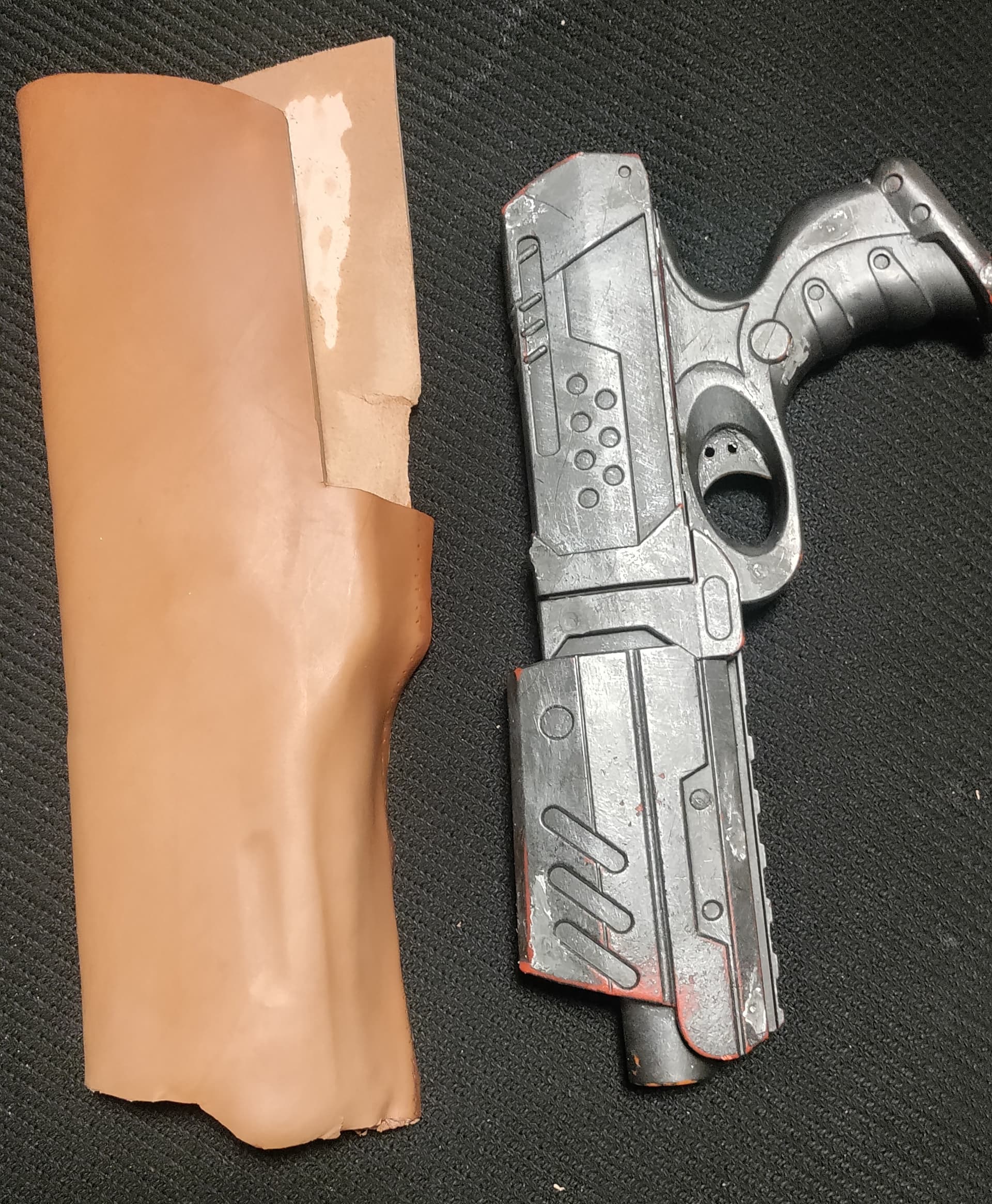

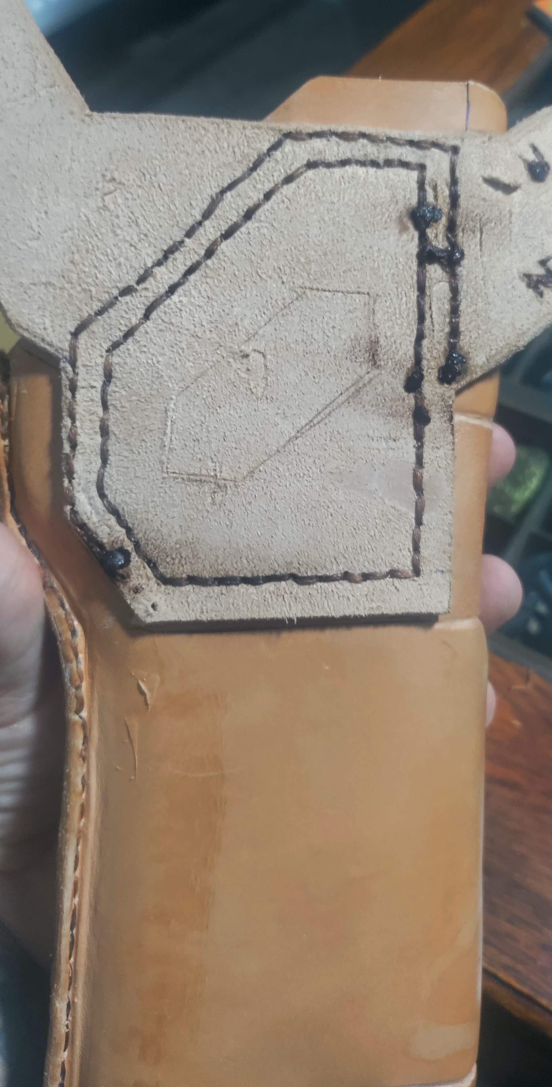

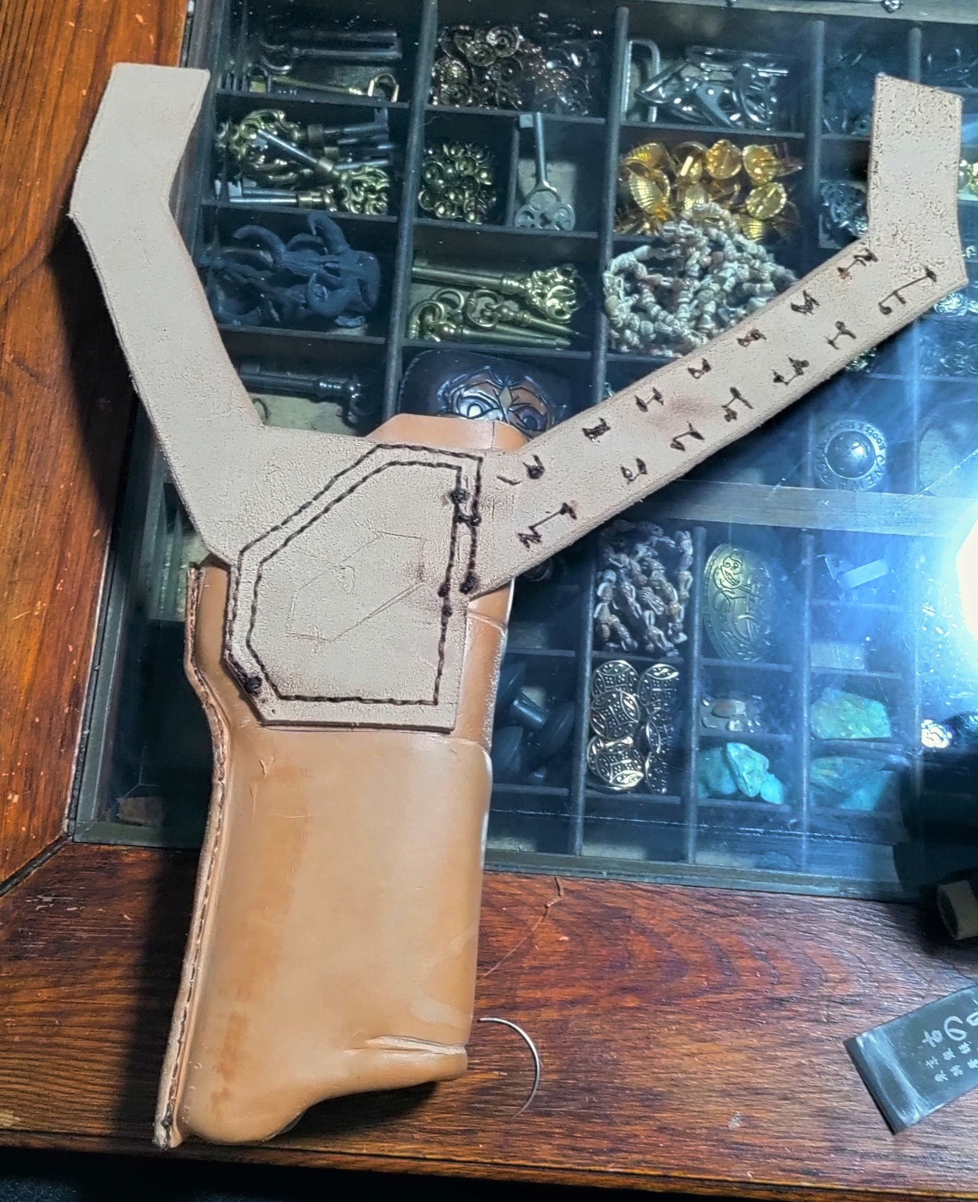

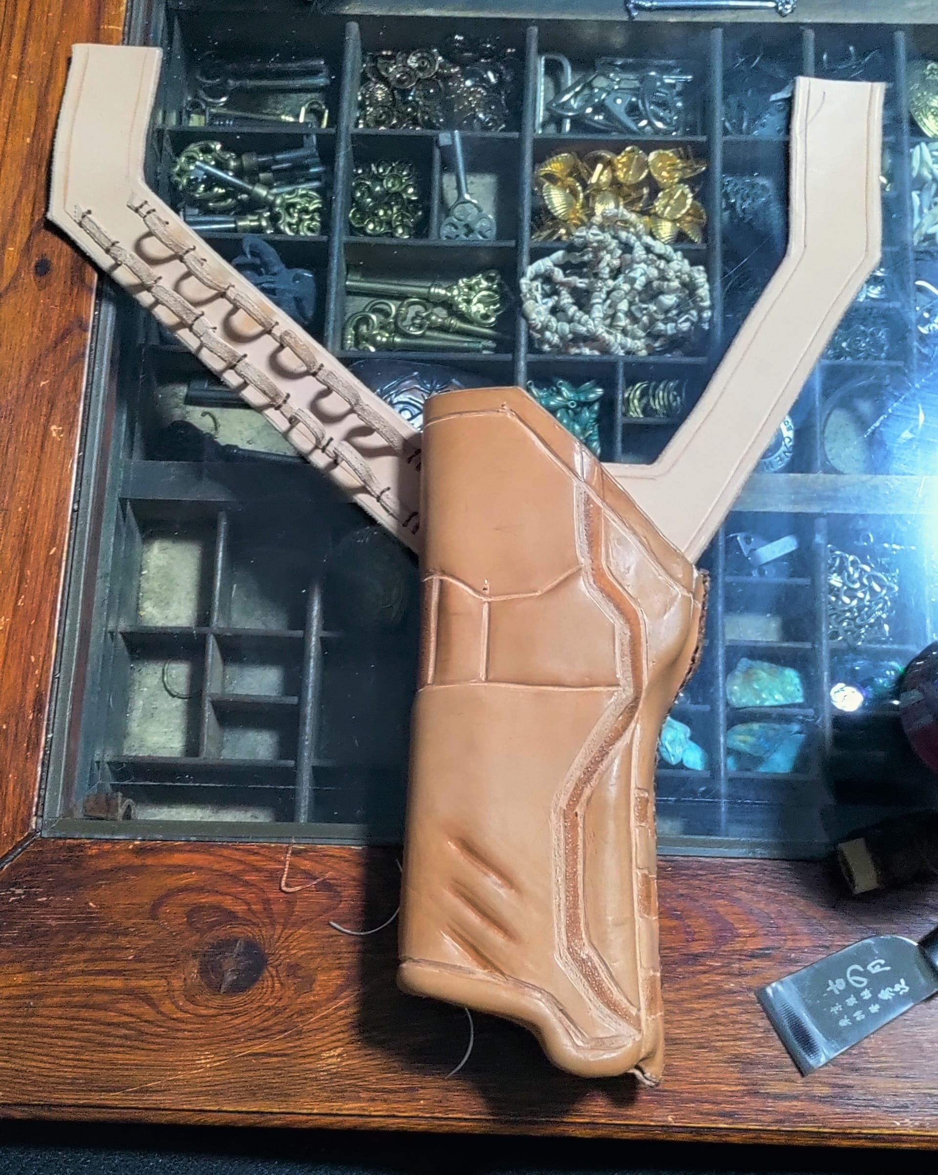

Ich habe jetzt schon ein paar nass geformte Holster gemacht und laufe selbst noch mit dem Boxenholster herum, zudem will ich langsam die schwarzen Lederteile durch braun ersetzen.

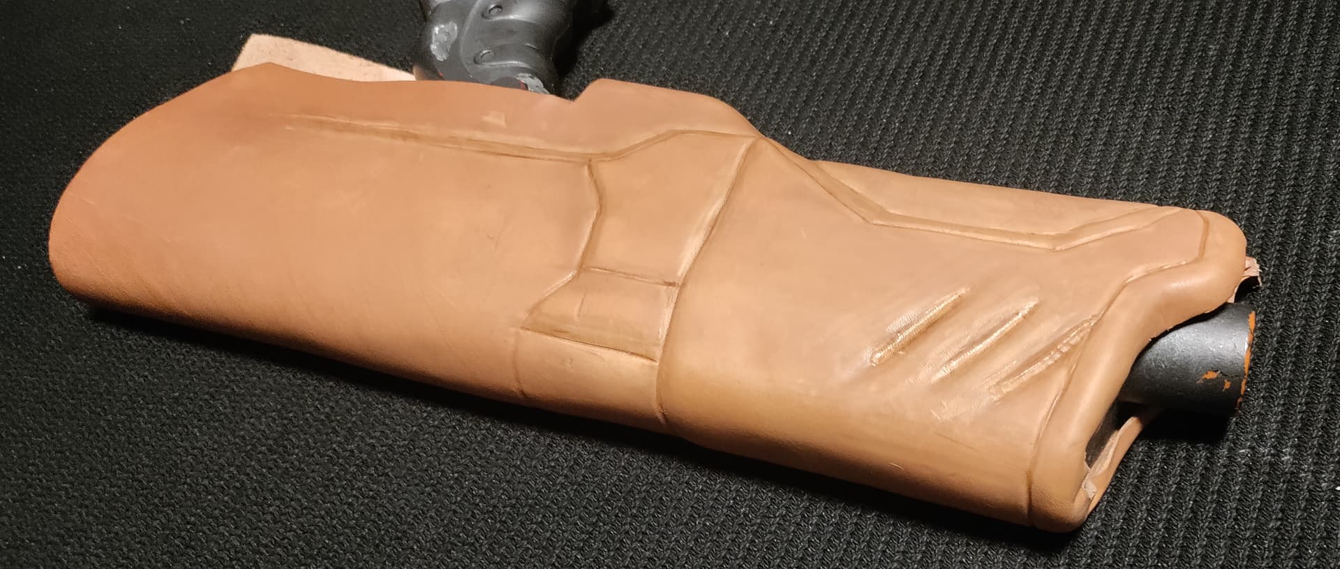

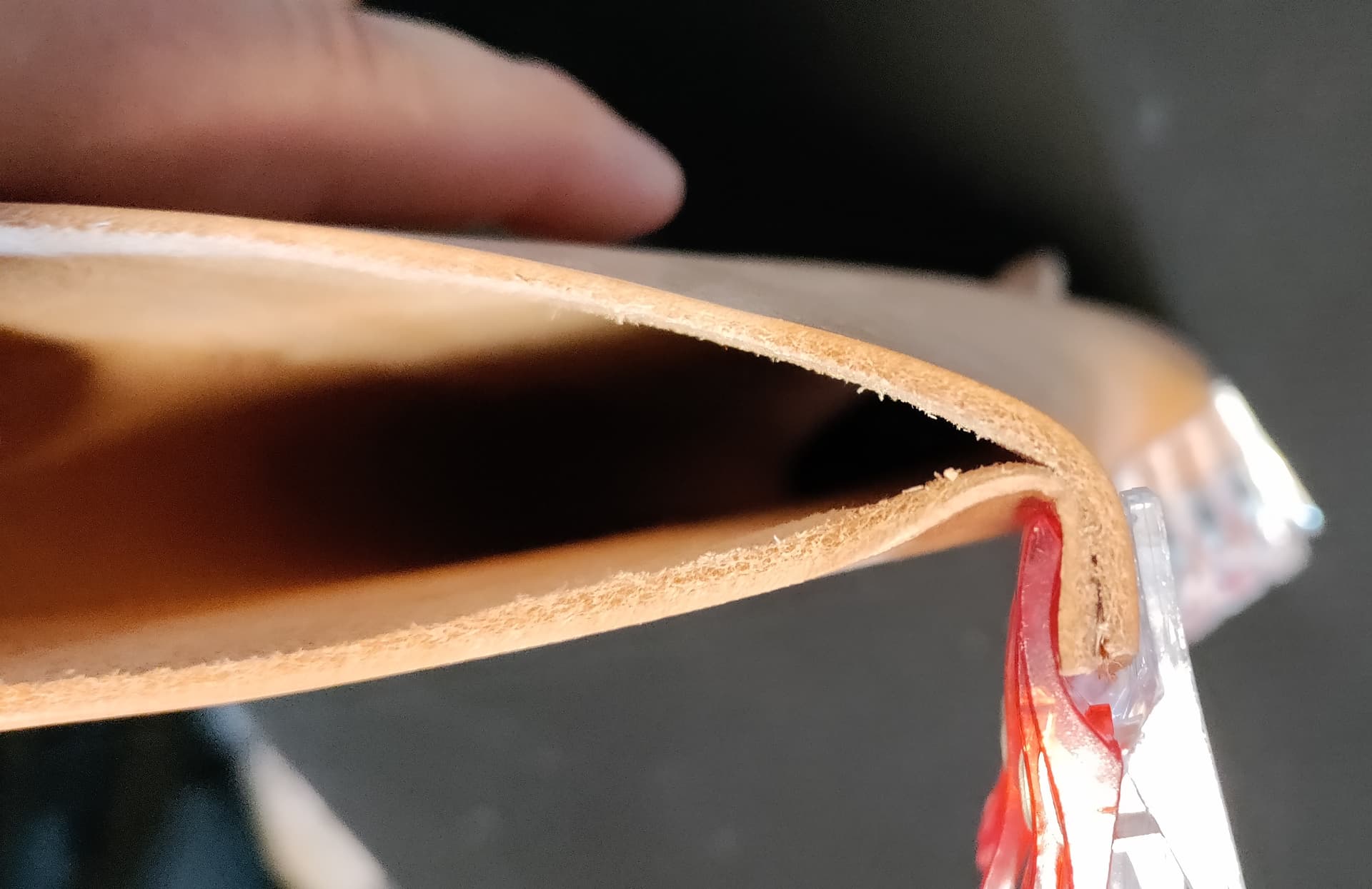

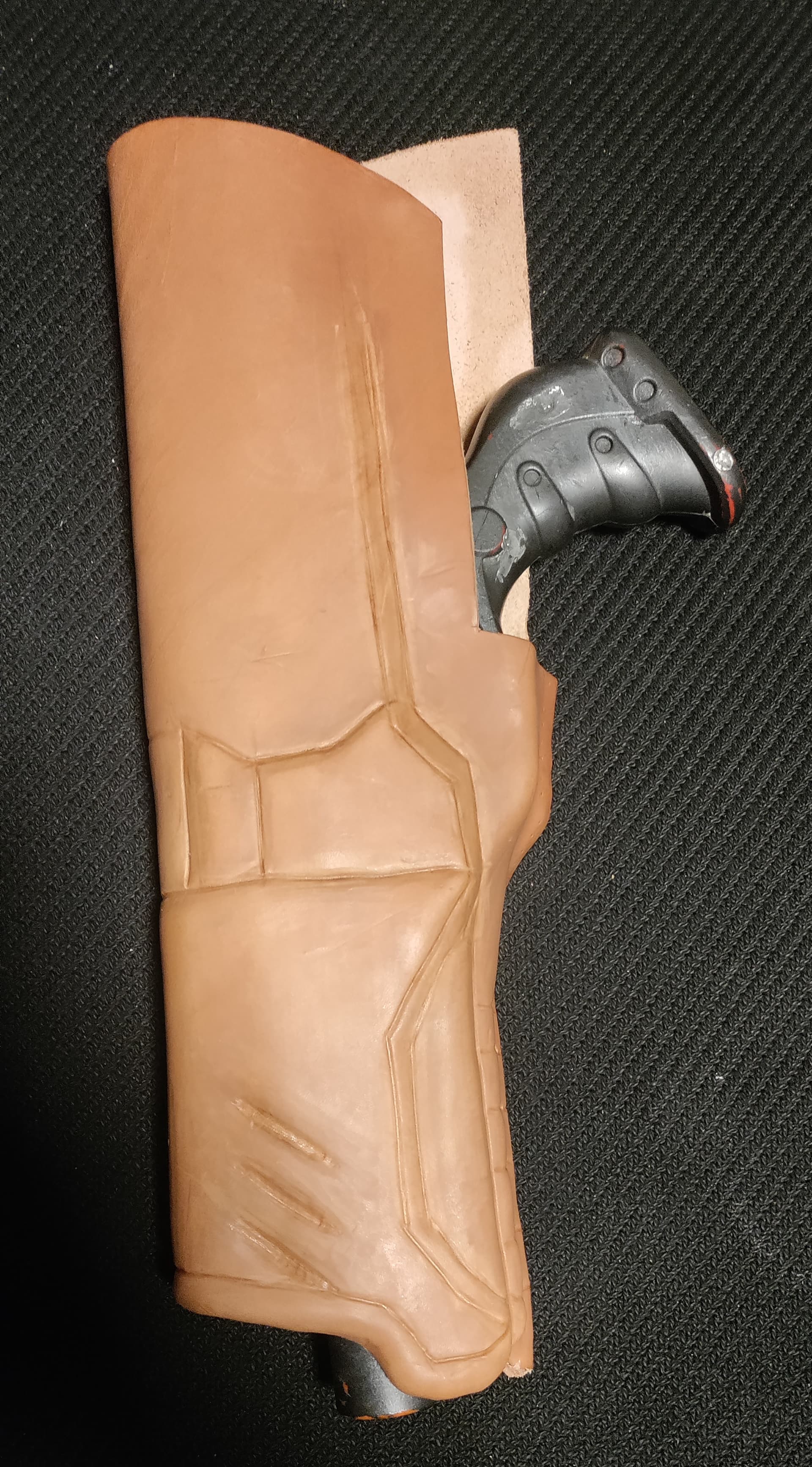

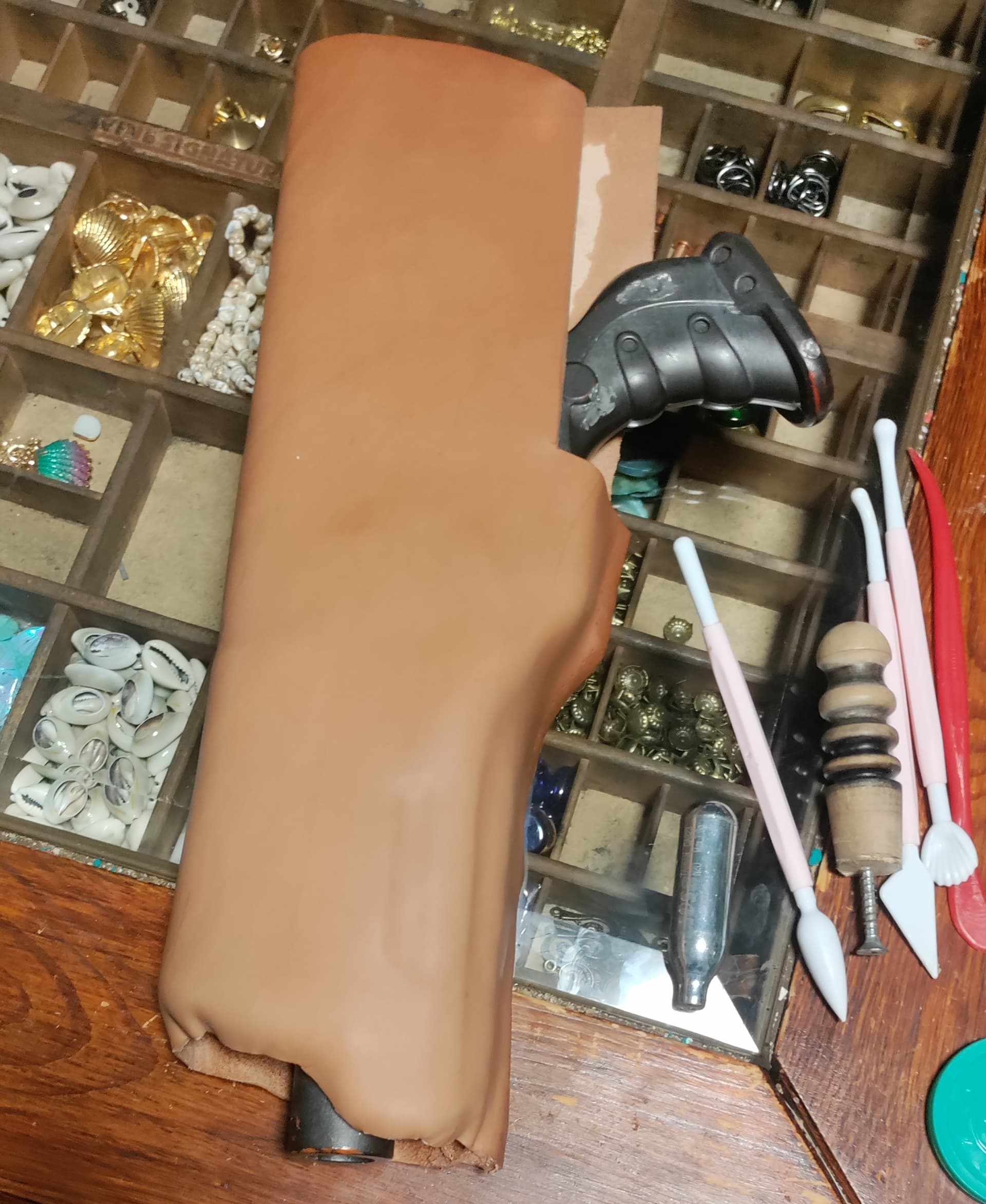

Zuerst Leder grob ausschneiden, Rand der vernäht wird etwas ausdünnen, Leder anfeuchten und in die grobe Form bringen.
Dann den unteren Rand ausdünnen und an die Waffe anpassen.
Details nass herausarbeiten

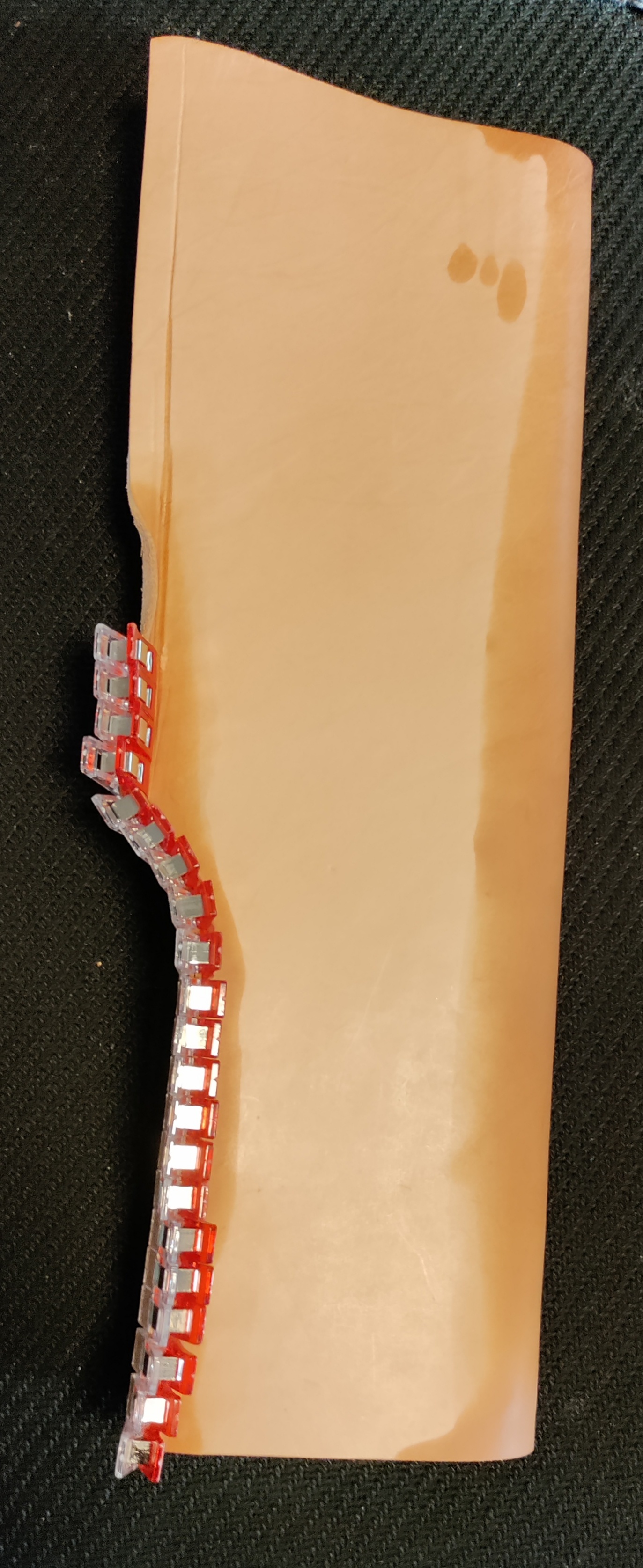

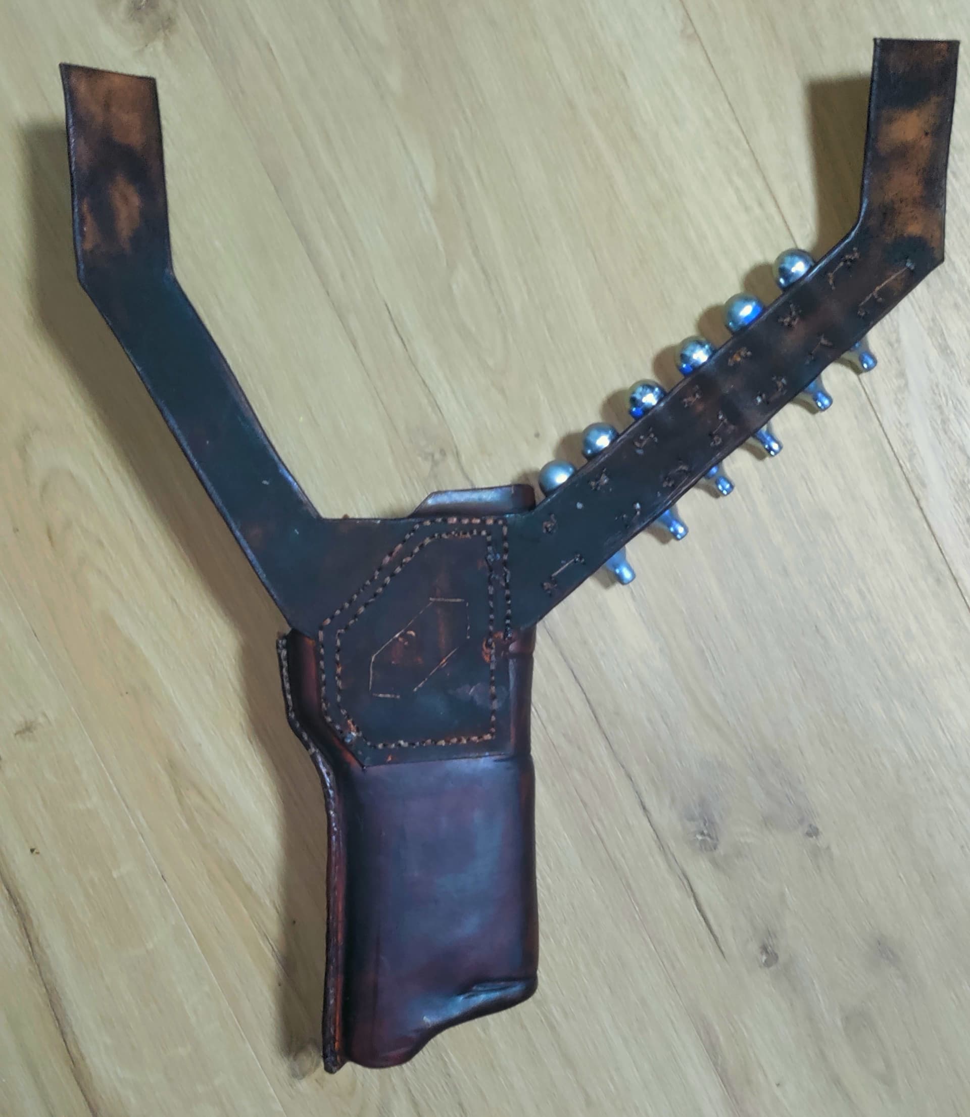

Den oberen Rand zuschneiden

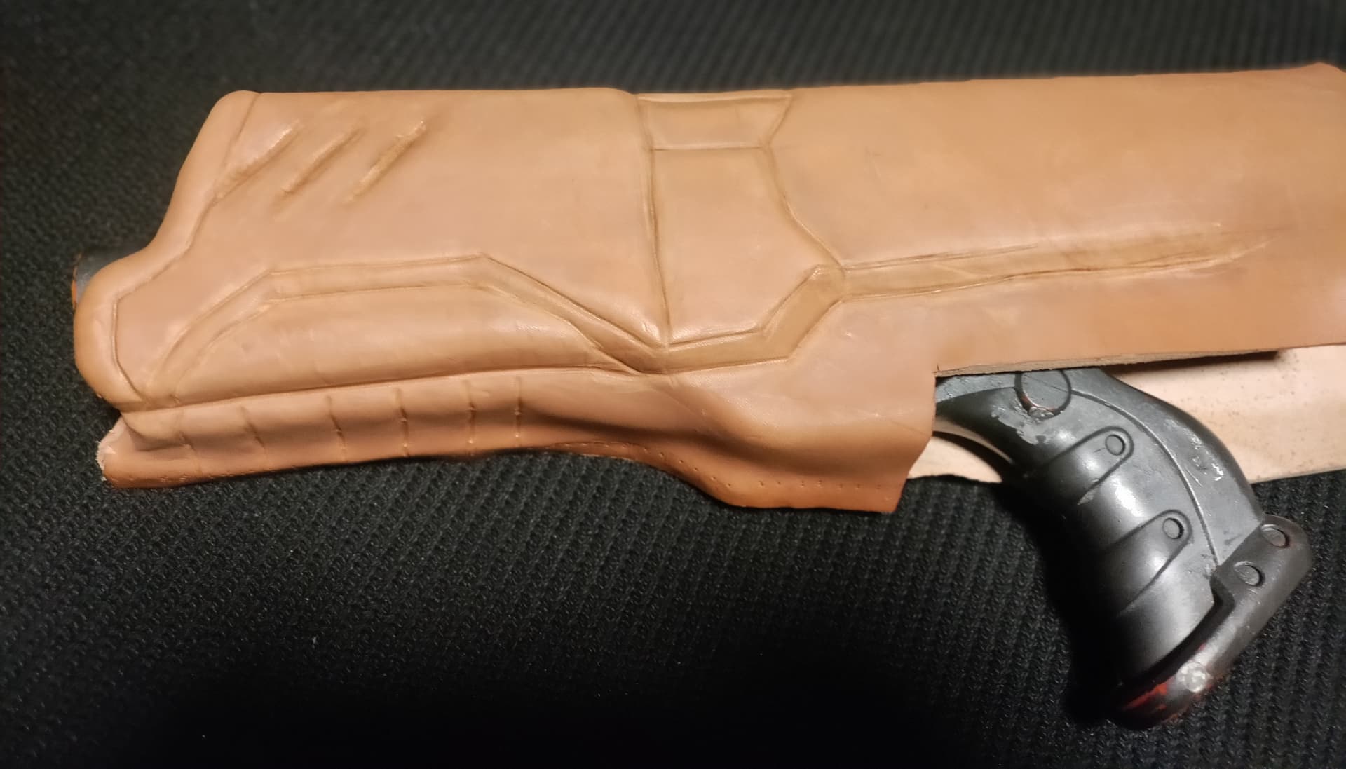

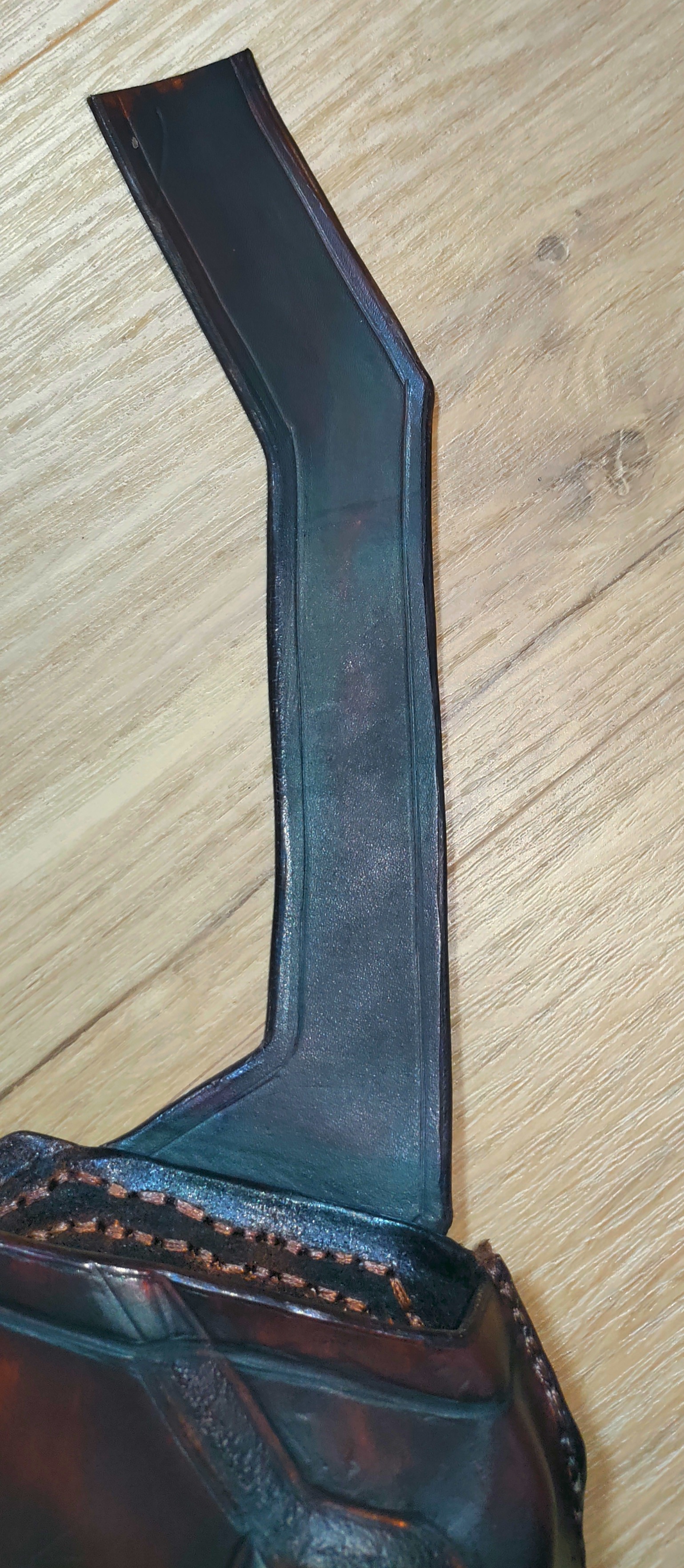

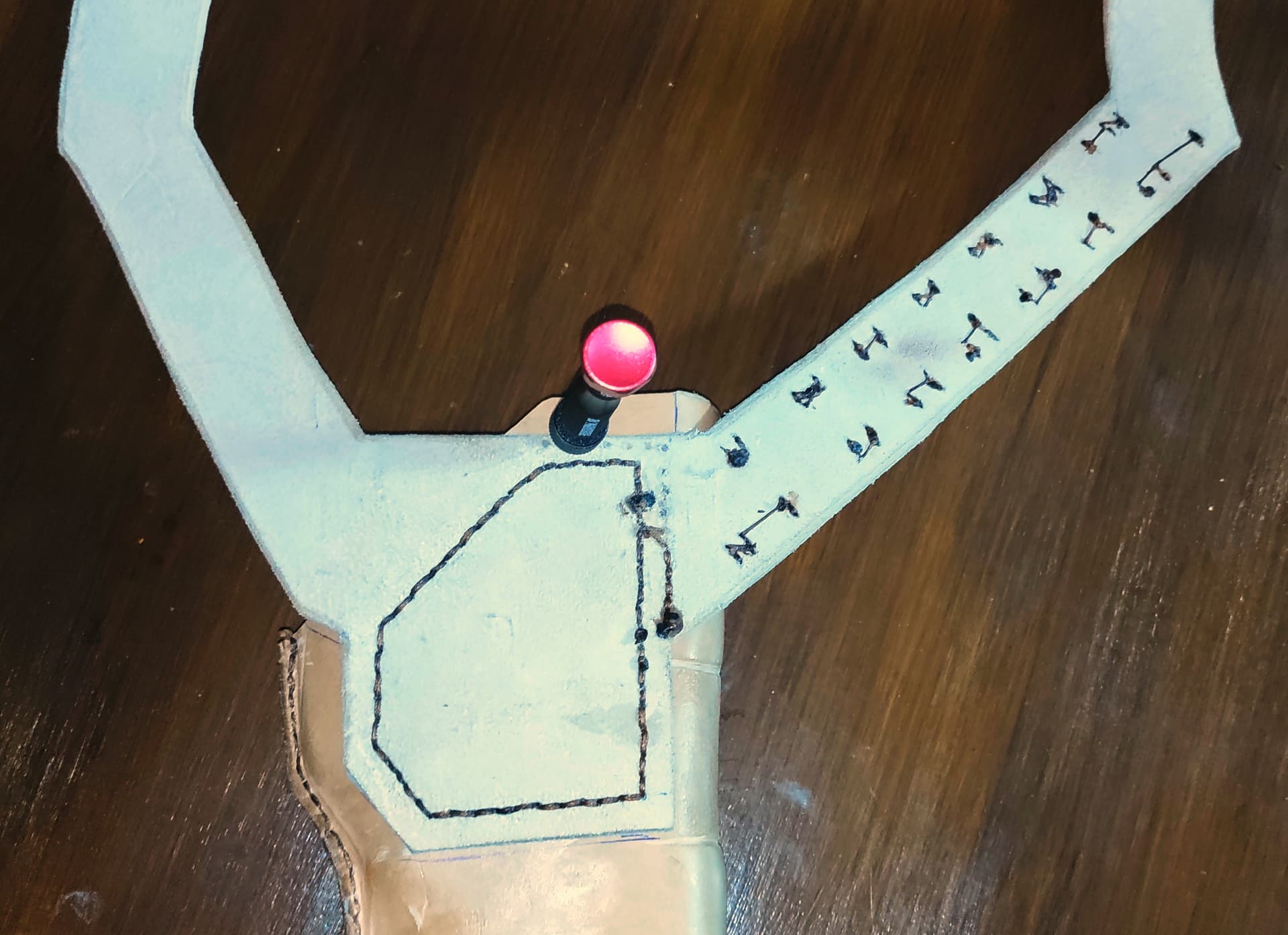

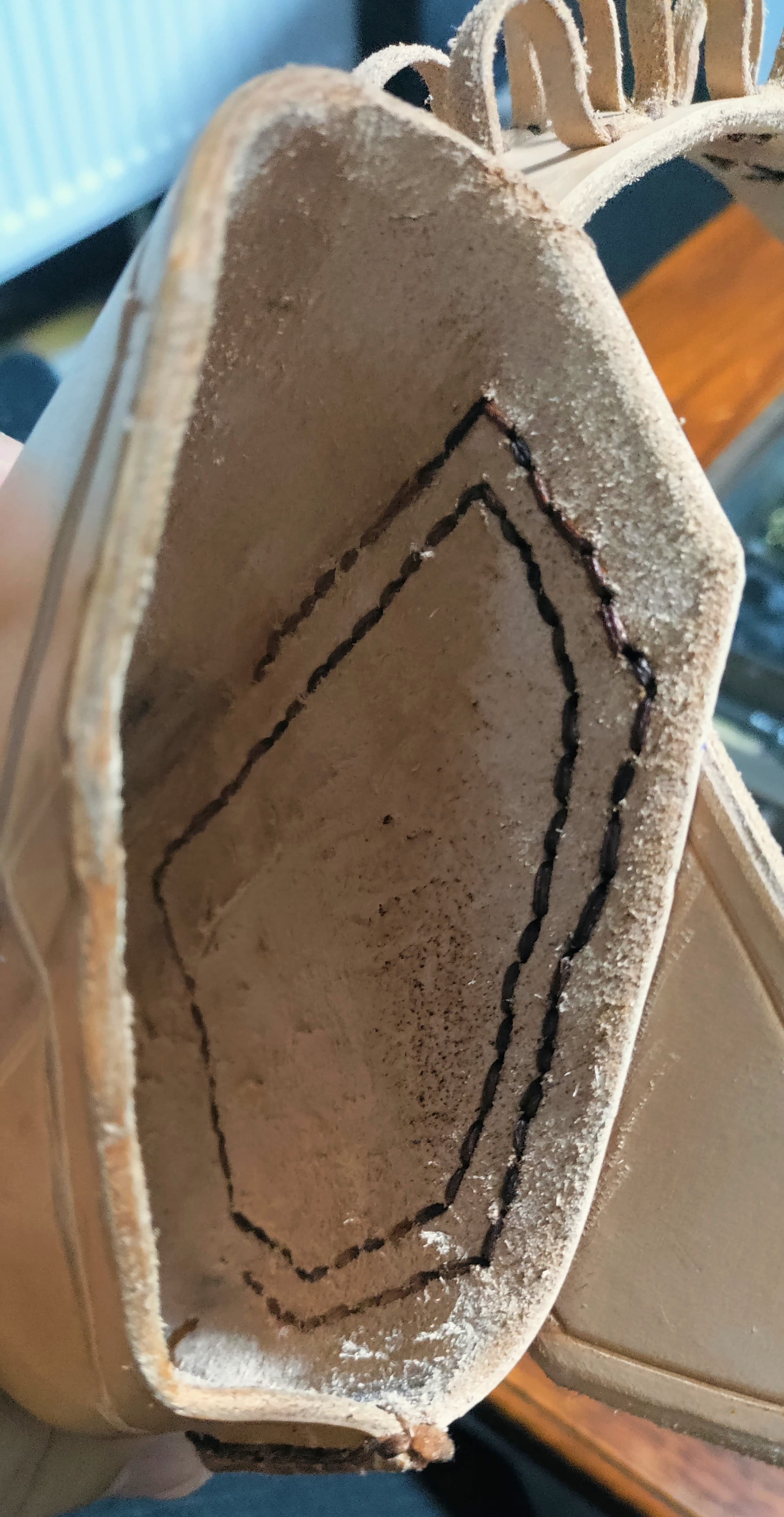

Löcher im Holster und Träger Gurt vorgestechen, dann kann man auch beides zusammen pinnen.

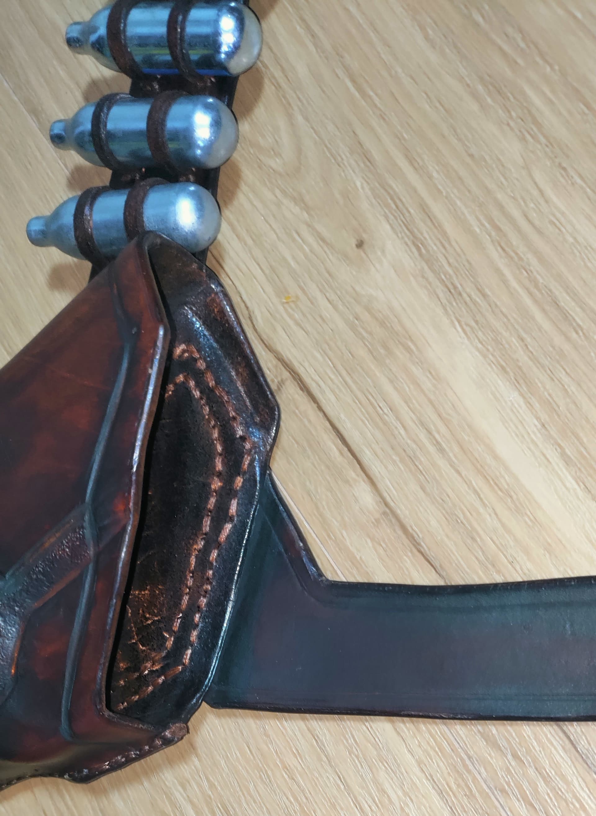

Nähen.

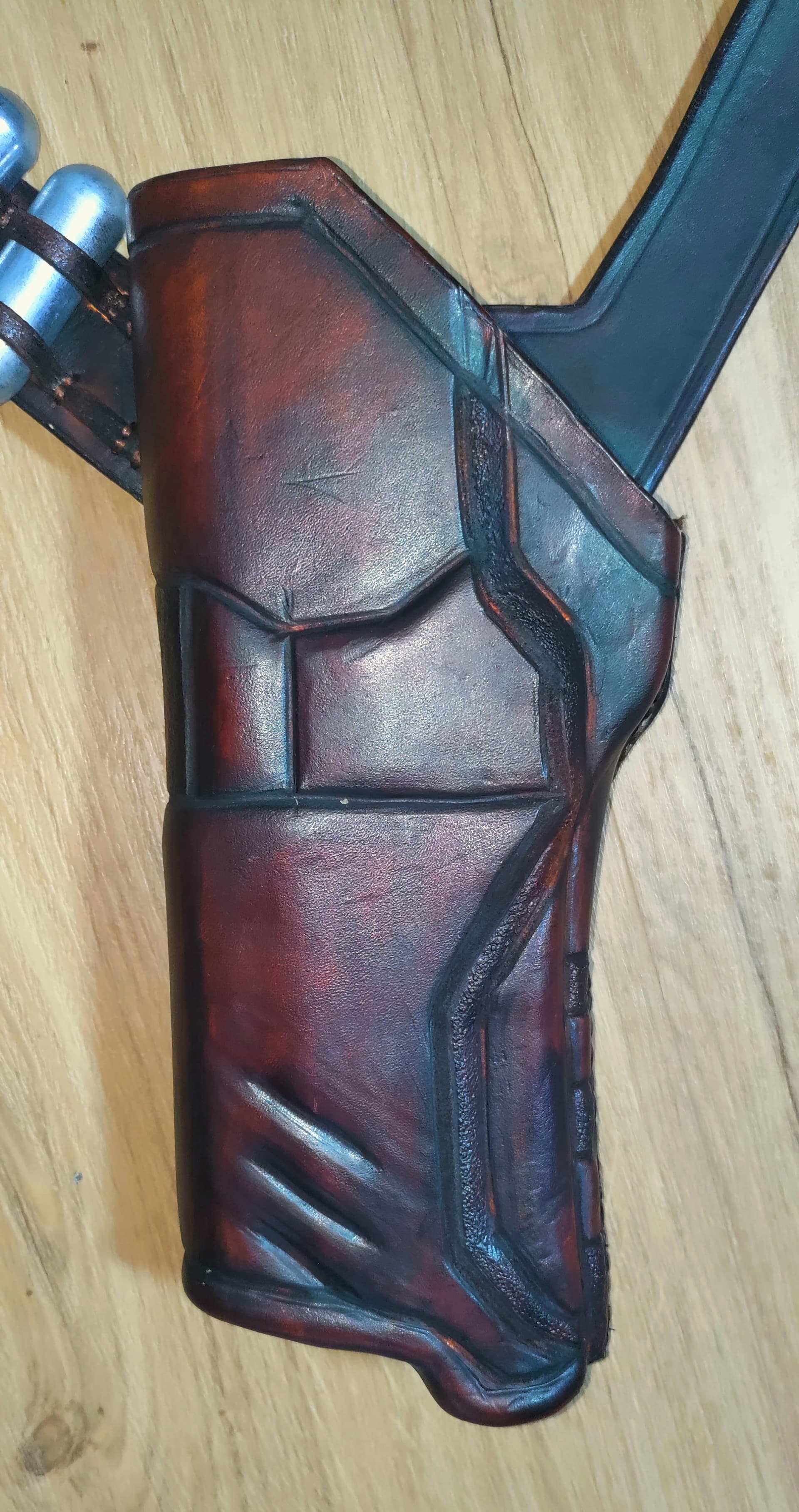

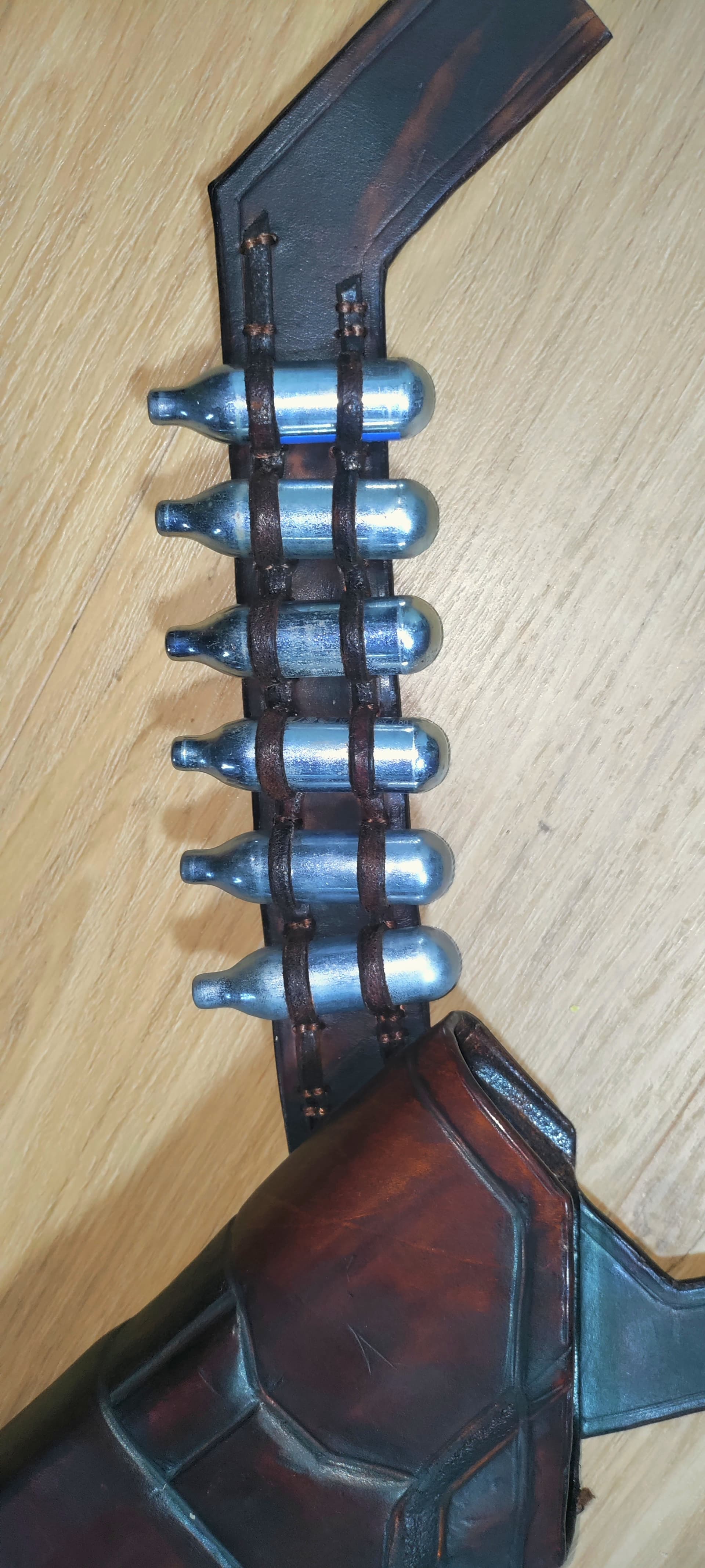

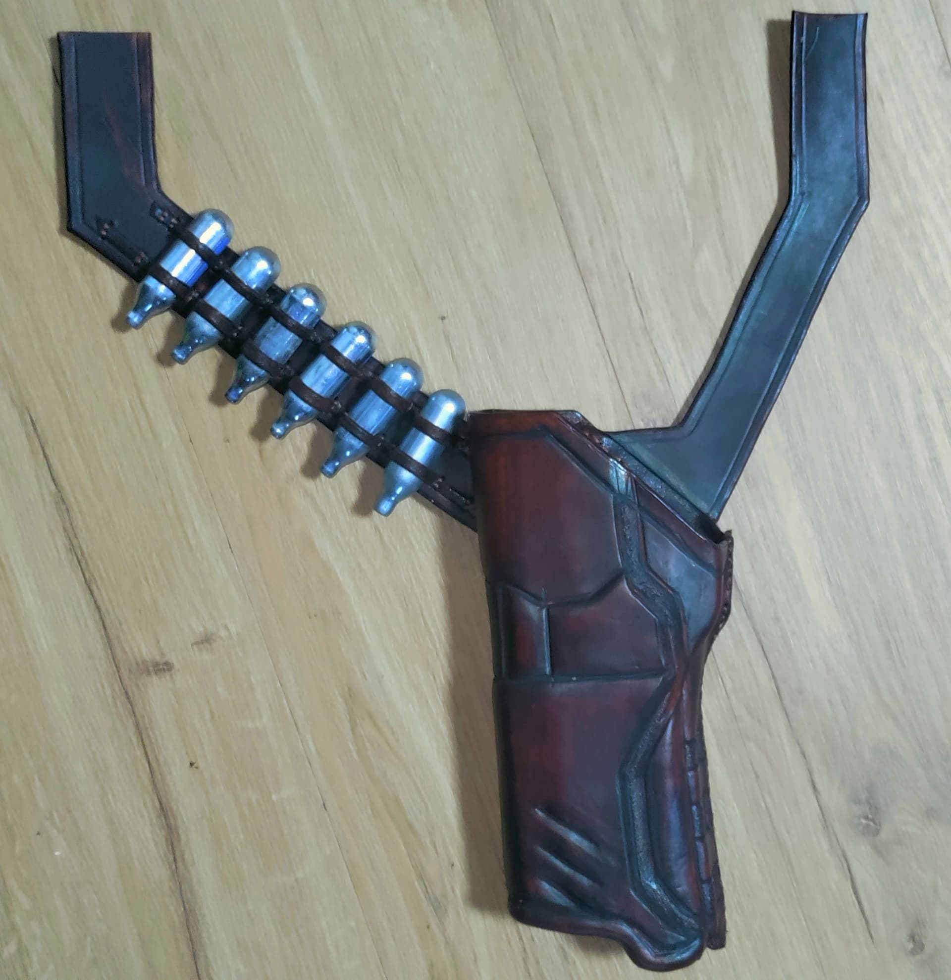

Und am Schluss habe ich es gefärbt.
Die Waffe habe ich als Test mit selbstklebenden Alu bezogen, die muss aber noch geweathert werden.
Aber sie passt perfekt in das Holster und rastet dort auch ein.
