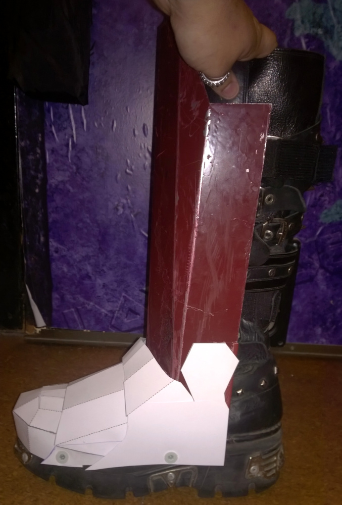

Entwurf der Fußplatten
noch zu machen

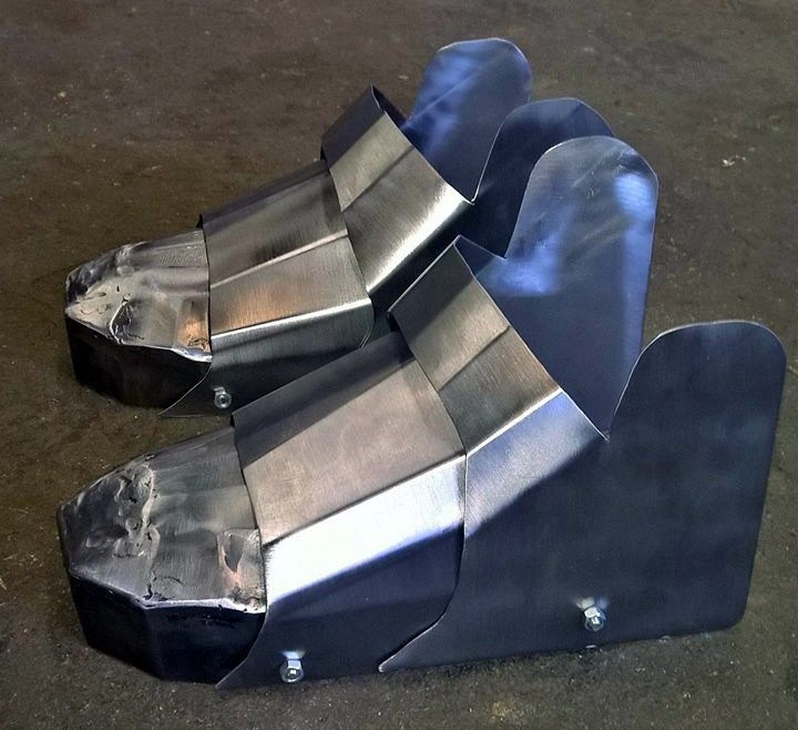

Bei den Fußplatten sehe ich im Fußballenbereich eine kreisförmige Markierung in der Nähe der Sohle und noch eine weiter hinten.
Wenn Du das aus Metall baust, entsteht insbesondere bei dieser hochgezogenen Form eine Vorwärtsbewegung beim Anwinkeln des Beins z.B. zum Abknien. Bei mir wird diese Platte bei dieser Bewegung geschätze 2-4 cm nach vorne geschoben, über die Schuhspitze hinaus. Würde ich das mit 4 Vernietungen mit der Stiefelsohle verbinden, ich könnte wohl nicht mehr abknien.
Das Design gefällt mir sehr gut, aber vor dem Blechzuschnitt wär die Überlegung interessant, wie Du das befestigen möchtest, das ließe sich dann vielleicht noch konstruktiv integrieren.
Naja, Abknien ist bei der Rüstung ja allgemein kaum drinnen^^
Stalker vermeidet das ja, wo es geht^^
diese Markierung verbindet nur die Platten und nicht die Platten mit dem Stiefel
Bei einer klassischen Rüstung würde die nach außen gekröpfte Beinschiene drüber geschnallt werden, bei diesem Sci-Fi-Design ist es umgekehrt. Dieser Sechseck-Drehpunkt ist ein interessantes Detail. Ich bin gespannt ob/wie sich das praktisch umsetzen lässt.

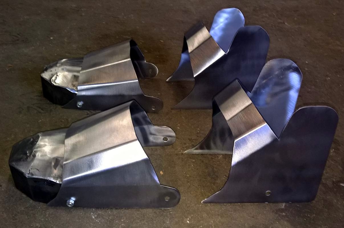

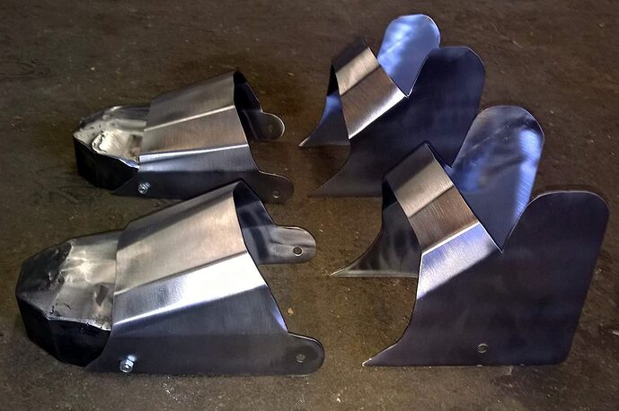

und auch hier habe ich wieder mal etwas gemacht^^

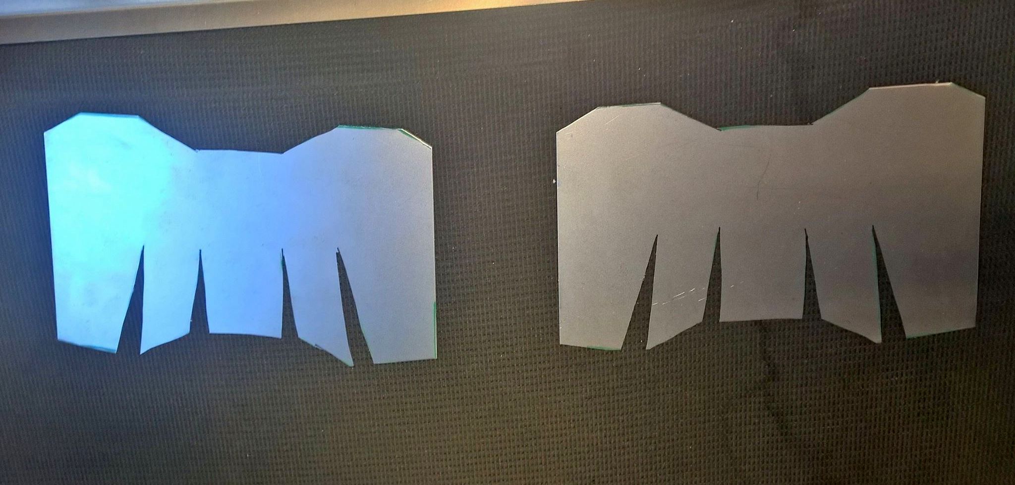

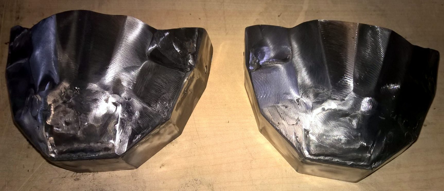

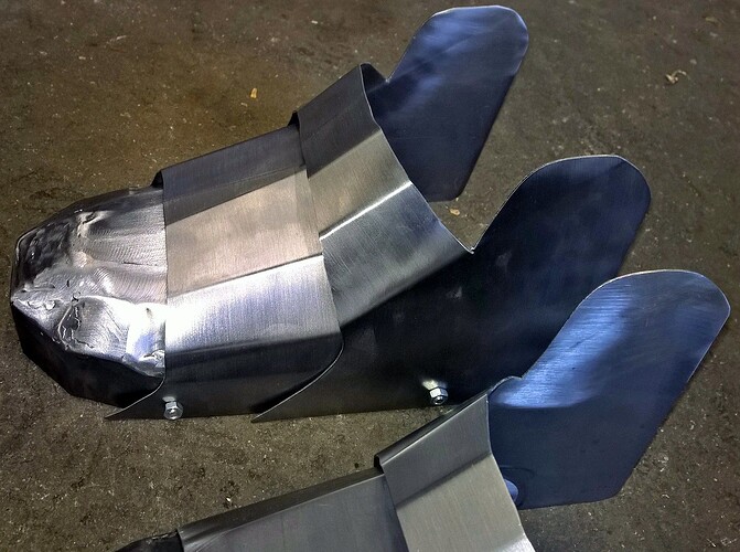

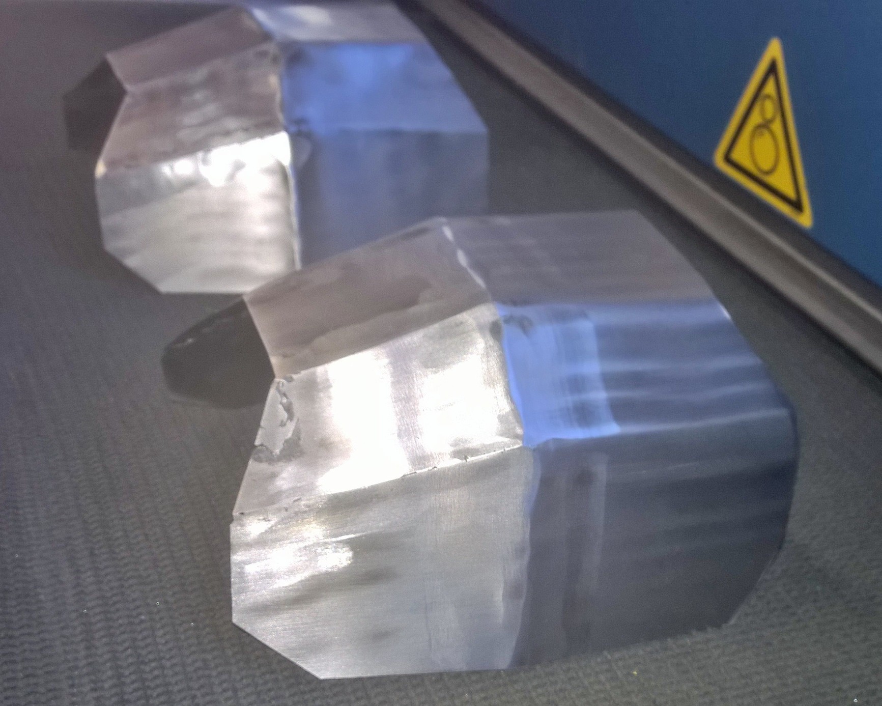

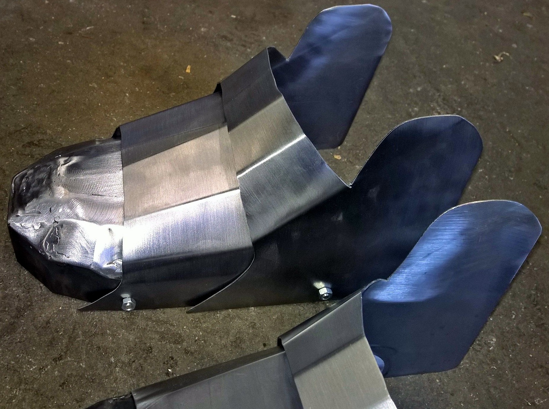

es ging nach fast 5 Jahren endlich an die Schuhplatten
zuerst nochmal das Bild von der selbst gemachten Papierschablone
anzeichnen
grob vorschneiden
Platten ausschneiden

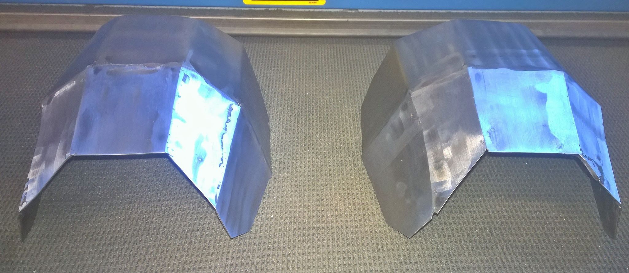

kanten

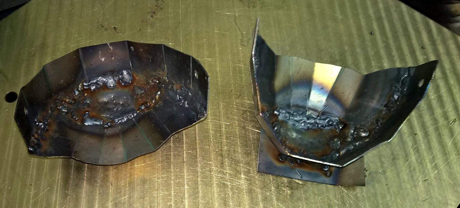

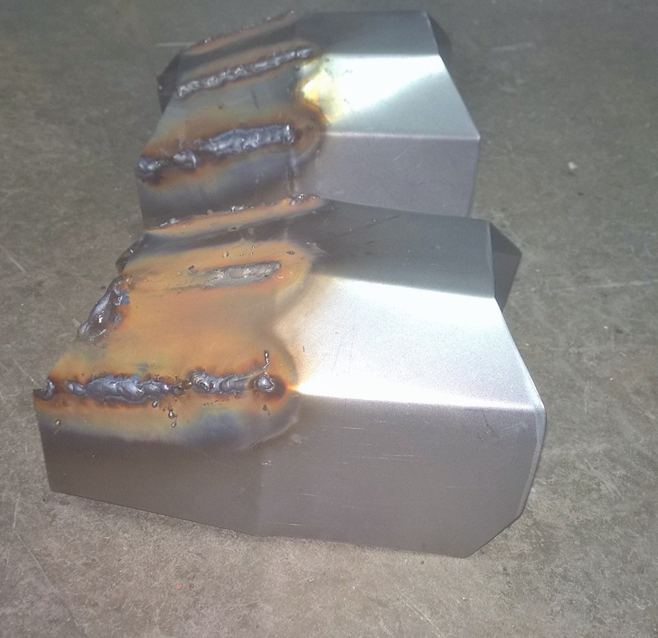

schweißen
da die Schablone für den vorderen Teil verloren ging musste ich improvisieren
Schweißnähte abschleifen
restliche Platten kanten
zusammensetzen
fehlt nur noch Lack, Dreck und ganz wichtig innen Polsterung (damit die Stiefel nicht leiden)

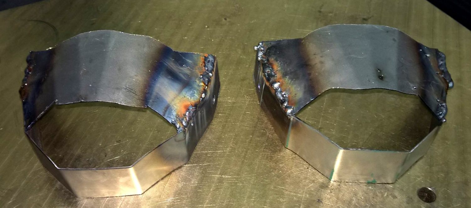

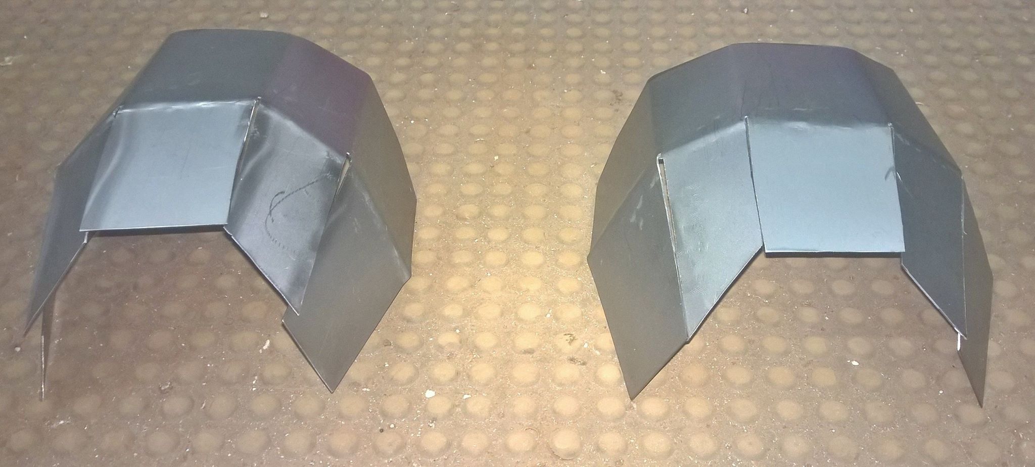

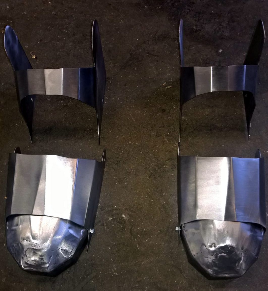

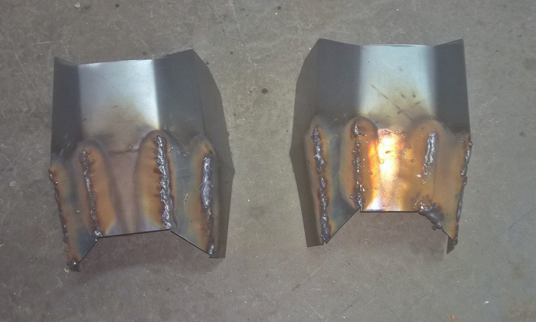

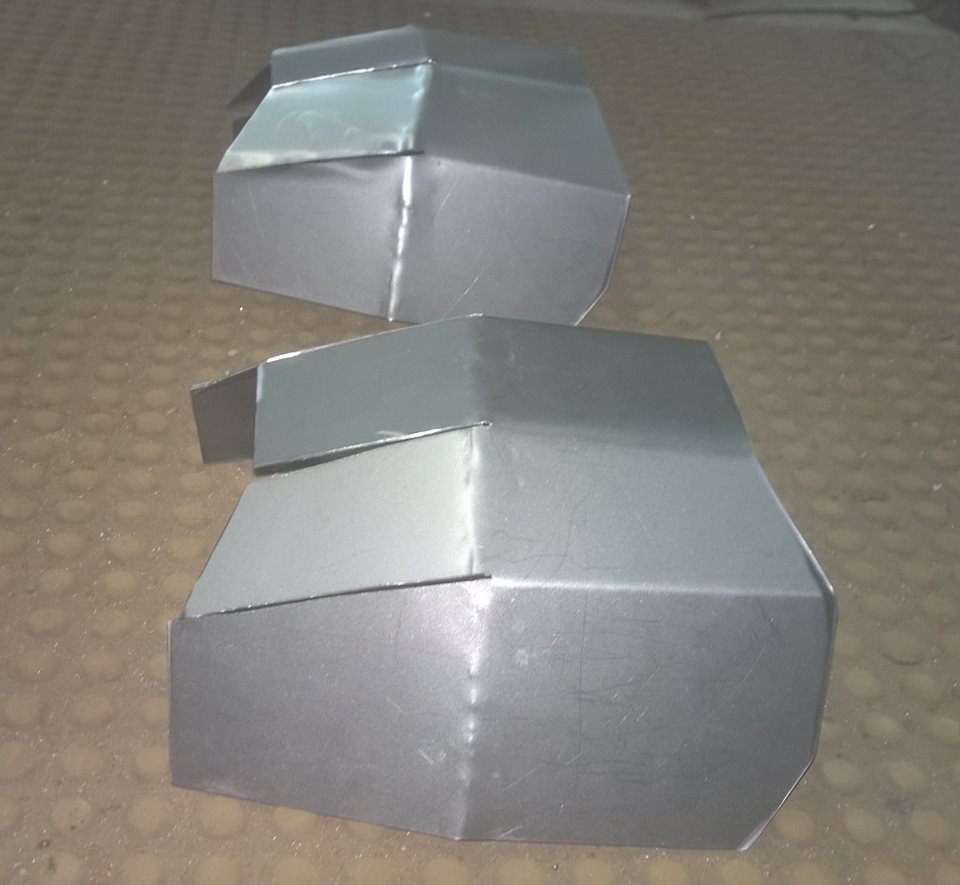

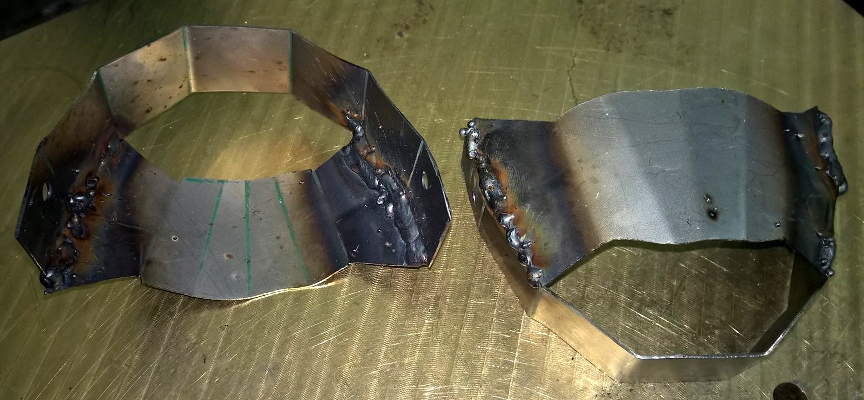

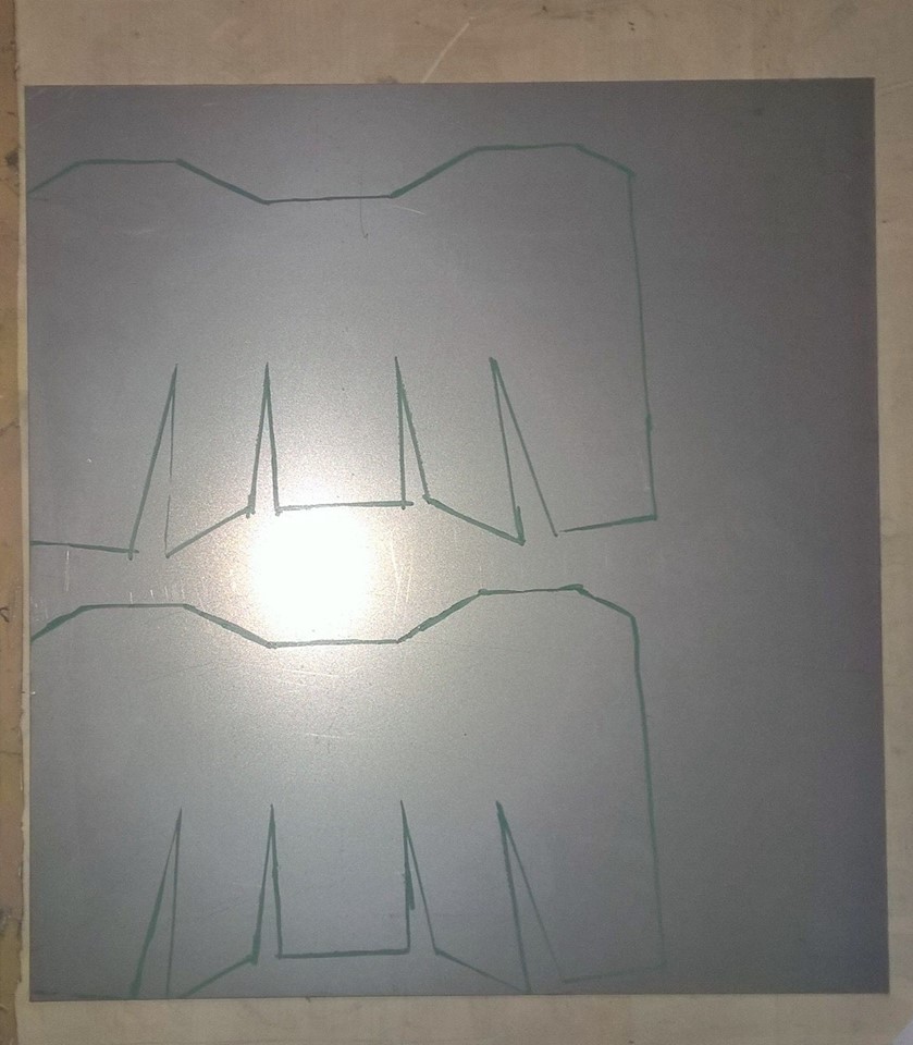

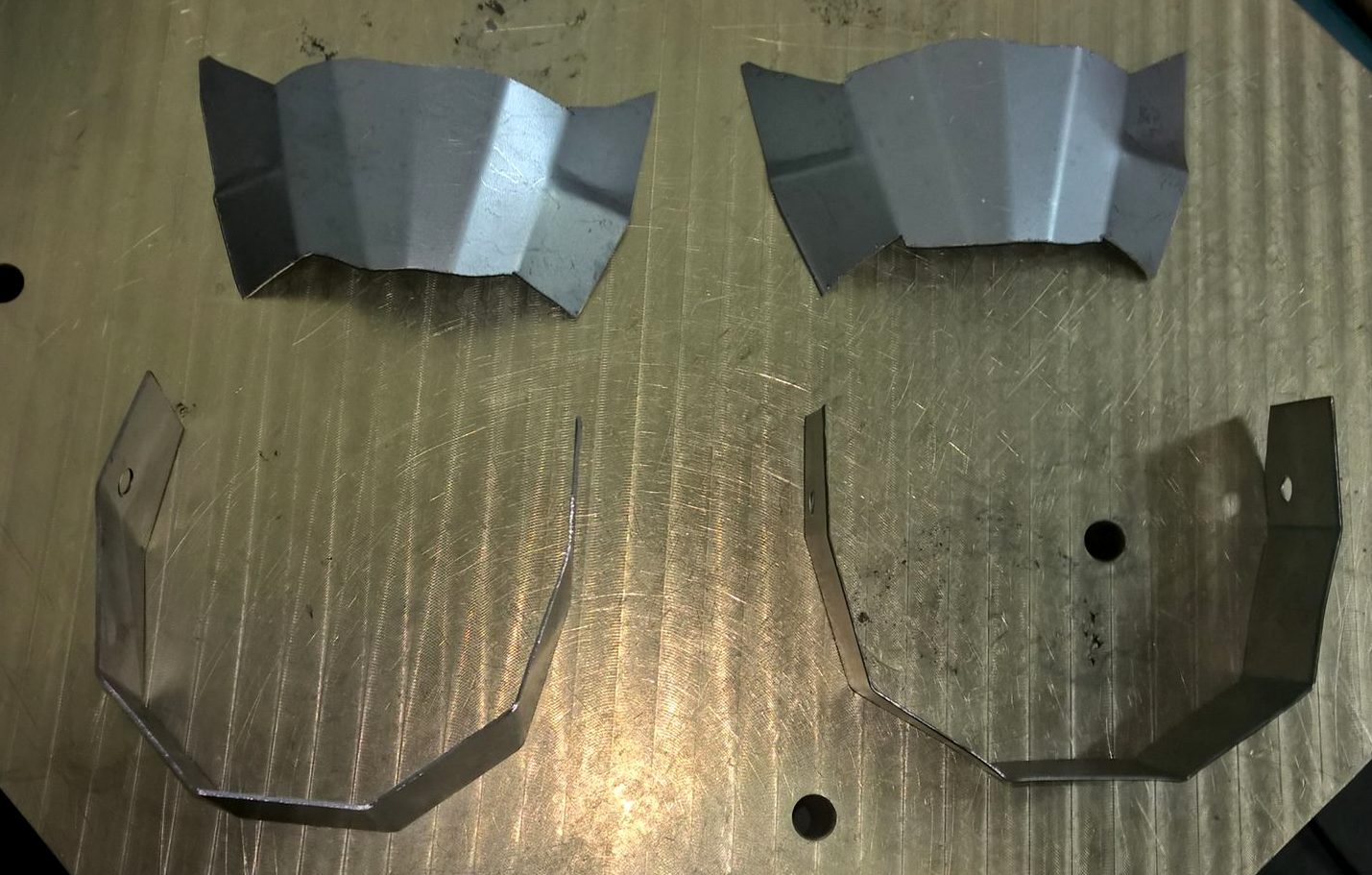

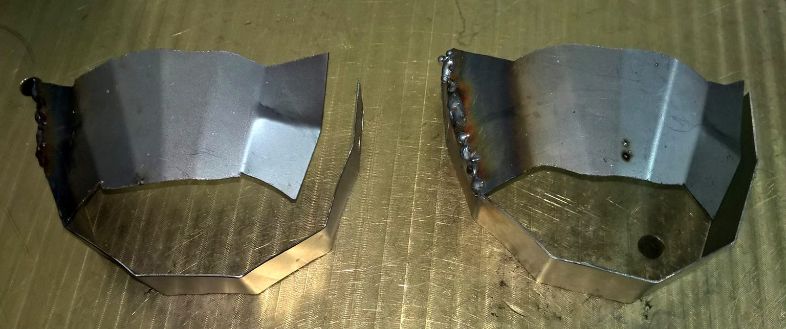

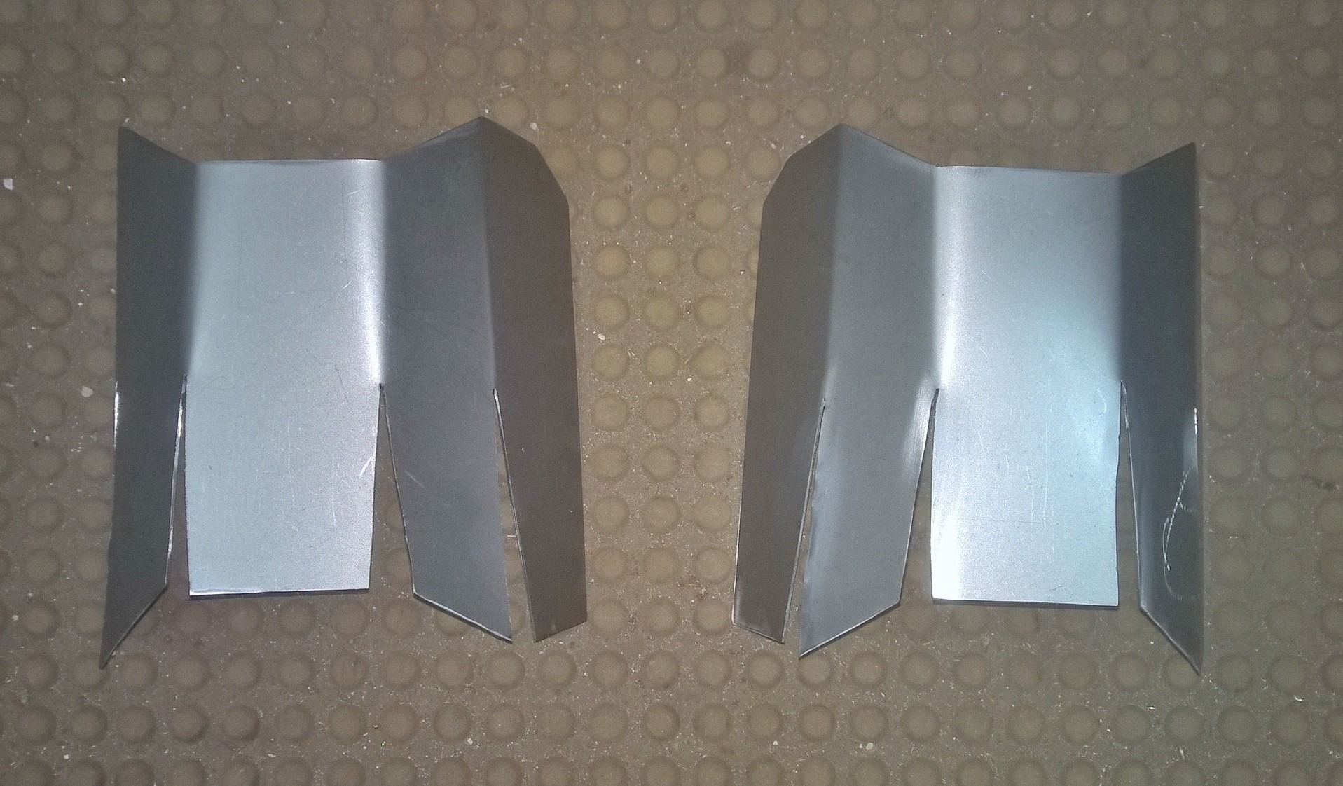

und weiter geht es mit den Platten ^^
dieses mal die Wadenplatte
anzeichnen
ausschneiden
schleifen und entgraten
vorkanten
nachkanten

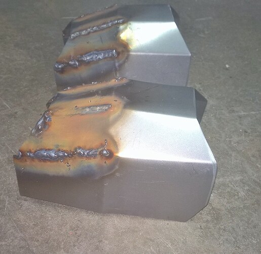

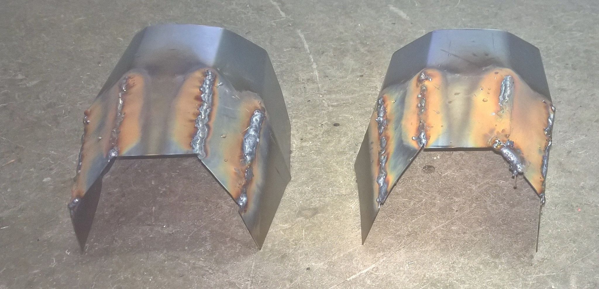

schweißen
und Schweißnähte abschleifen
innen wird noch gepolstert und eine Befestigung wird auch noch geplant
wie immer Lackierung fehlt noch aber ist besser wenn ich mehr Teile zum lacken habe ^^

Sieht echt cool aus! Würde für meinen Tank ebenfalls gern sowas machen (Schuh- und Wadenplatten), hab aber keine Möglichkeit zum Schweißen ^^"
Wie hast du vor, die Wadenplatten zu befestigen?
Entweder mit nen Scharnier ans Schienbein und einen Riemen zum verschließen
Oder eine Art Klammer zum befestigen an den Schuh

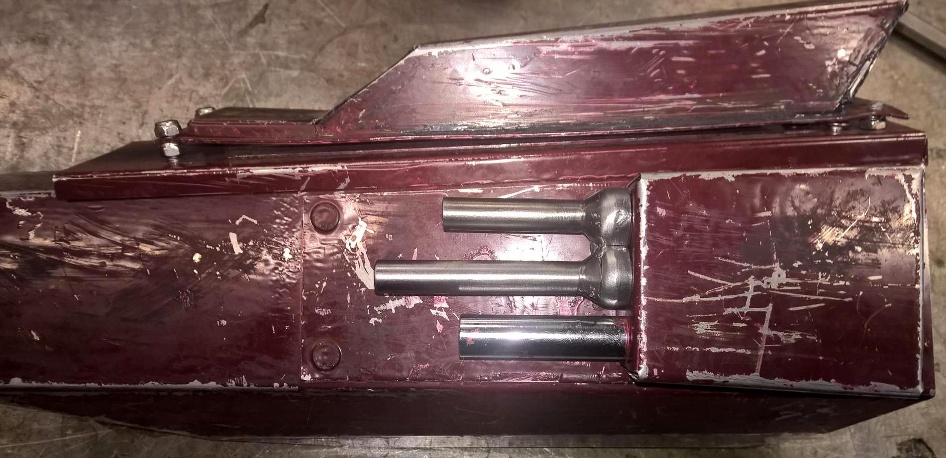

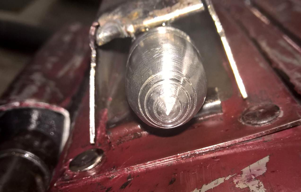

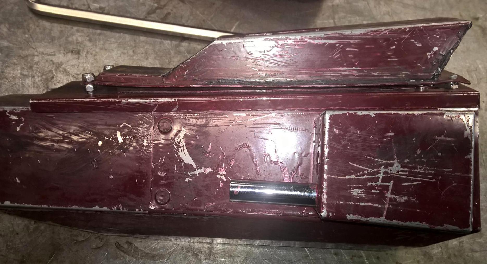

heute habe ich an meinen Gaunt´s die Lücken gefüllt
erste Lücke
dafür habe ich zwei kleine Rohre an zwei Muttern geschweißt und diese zusammengepunktet, Schraube gekürzt und den Schraubenkopf etwas verschmälert
verschraubt und fertig

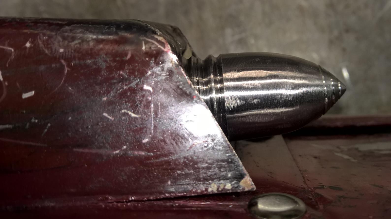

Lücke Nr. 2 War der legacy Raketenwerfer, in diesem war schon mal ein Modellraketenkopf verbaut, den ich aber verloren habe
Rohmaterial ist ein gehärteter Stahlstift mit 20mm Durchmesser und 100mm Länge
erst die grobe Form
dann noch ein paar Feinheiten
und rein damit in den leeren Raketenwerfer

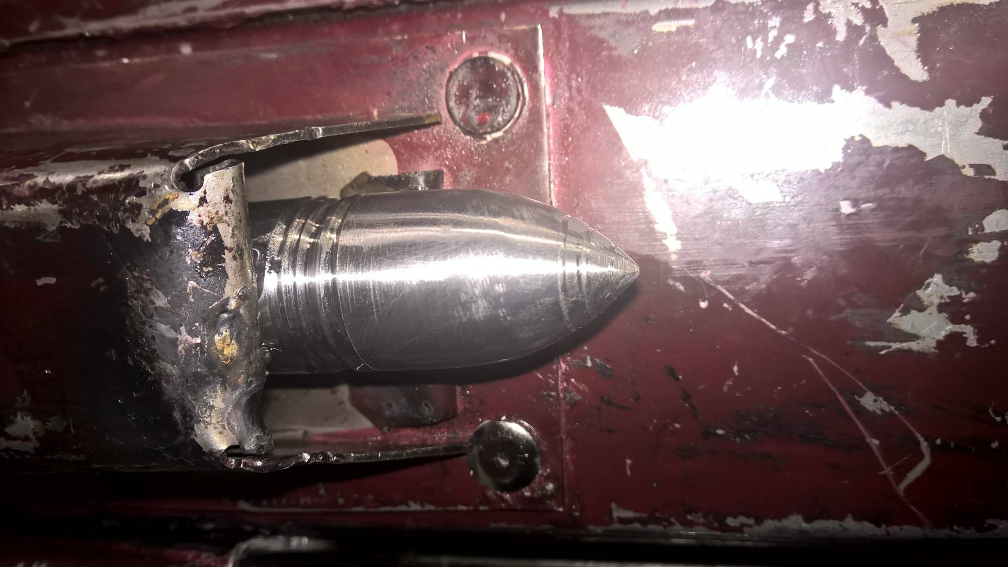

3. und 4. Lücke war direkt am anderen Aufsatz der selben Gaunt
Rohmaterial zwei gehärtete Stahlstifte mit je 8mm Durchmesser und 20mm Länge
ebenfalls Grundform und Feinheiten gedreht
fertig verbaut
