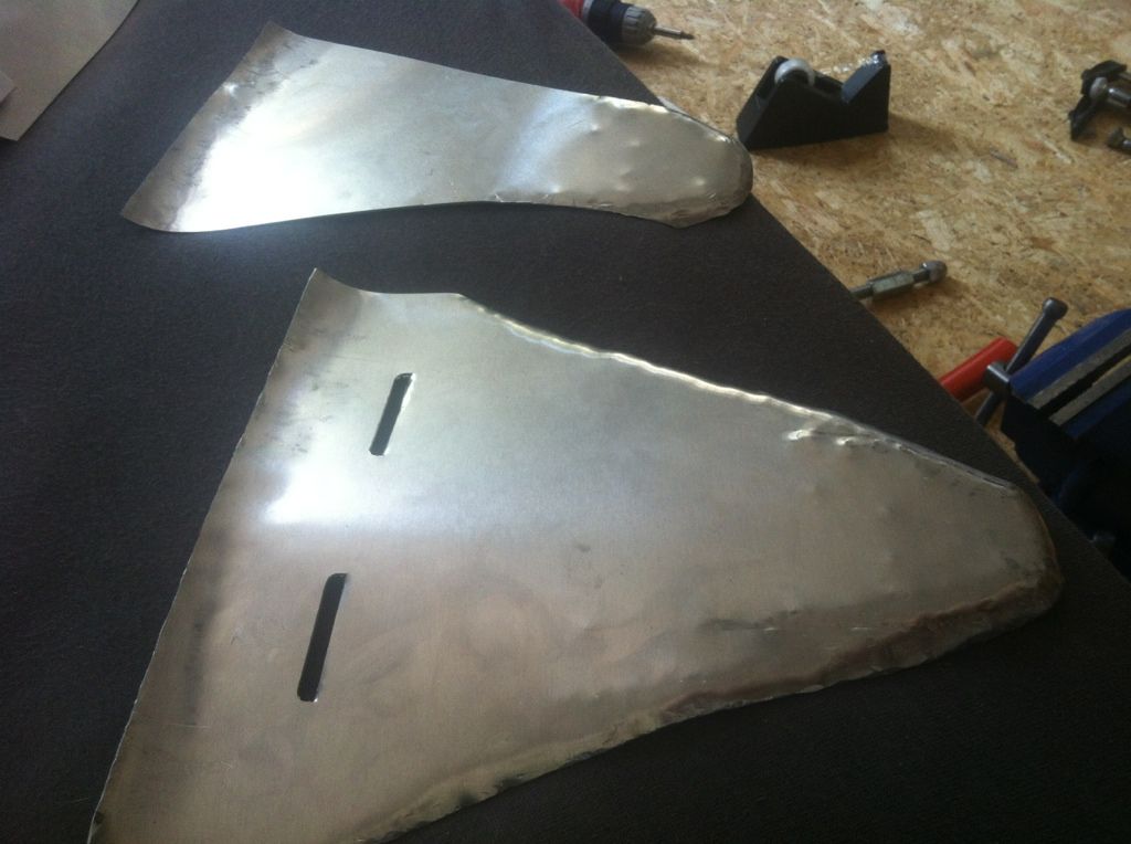

Ich habe dann grad noch mal Tomoes Tipp genutzt, den runden Aufbau noch etwas zu verschönern - habe die Krempe abgerundet:
Sieht nun wirklich noch besser aus :wink:

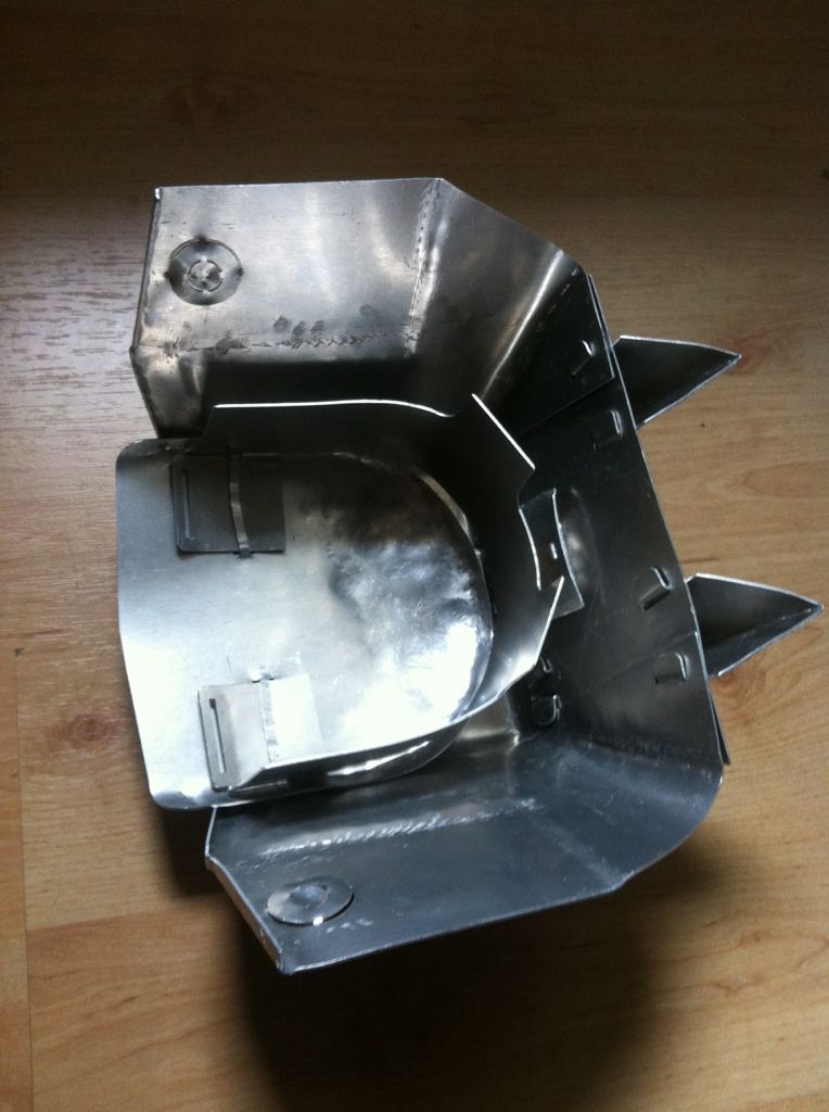

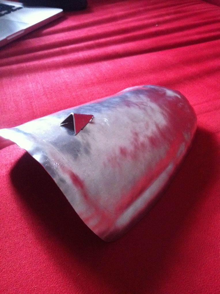

Zum runden Achselaufsatz noch ein Tip:
Schlichte die Dellen raus mit einem flachen Hammer über einem Stopfei aus Holz o.ä. dass Du in Deinen Schraubstock einspannst oder einer runden Pfostendekokugel aus Edelstahl. Führe den Hammer dabei mit dumpfen Schlägen und halte ihn nahe des Kopfes, damit die Kante nicht versehendlich Macken in das Werkstück schlägt.
Mal schauen, obs dann besser geht mit Sturmhaube :P[quote=‘Tomoe’,‘index.php?page=Thread&postID=10401#post10401’]Bei der Hemdebatte kann ich nicht helfen, bei Zwergen wie mir ist das Wurfpassung.
Schlichte die Dellen raus mit einem flachen Hammer über einem Stopfei aus Holz o.ä. dass Du in Deinen Schraubstock einspannst oder einer runden Pfostendekokugel aus Edelstahl. Führe den Hammer dabei mit dumpfen Schlägen und halte ihn nahe des Kopfes, damit die Kante nicht versehendlich Macken in das Werkstück schlägt.[/quote]Danke für den Tipp. Werde mal schauen, was ich so da habe :slight_smile:
Habe leider kein Holzei oder Ähnliches, muss also mal schauen, wie ich den Schulteraufsatz noch schlichten kann..

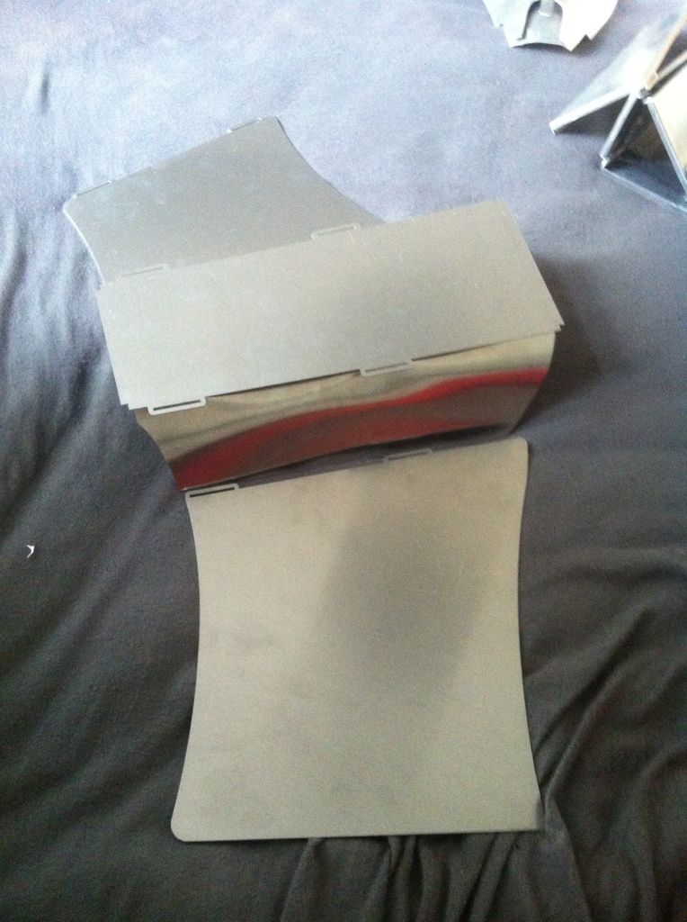

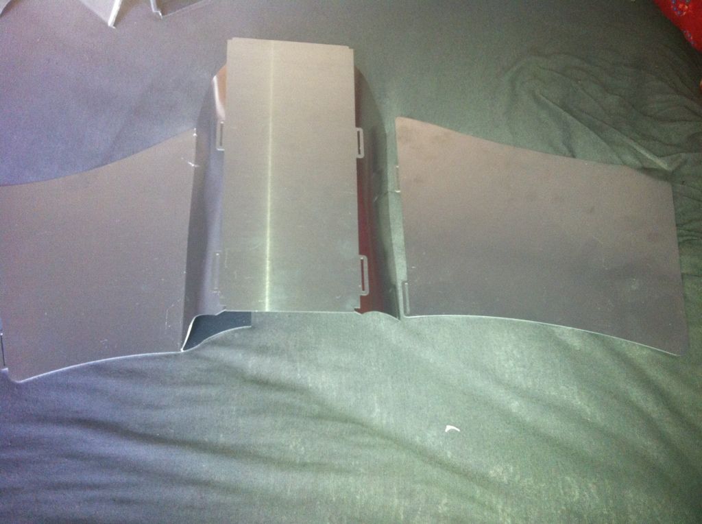

Gibt weiteren Fortschritt:
Unterkörper vorne und hinten.
Hier noch in Einzelteilen

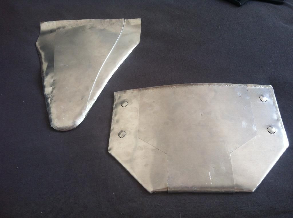

Ich habs wie Jaro gemacht und die Oberkante jeweils nach außen umgebogen.
Muss nur noch die Kanten und Ecken vorsichtig abschleifen, damits nicht mehr scharf/spitz ist und sich niemand verletzt :wink:
Und mit dem Uhu Metallkleber zusammengeklebt:

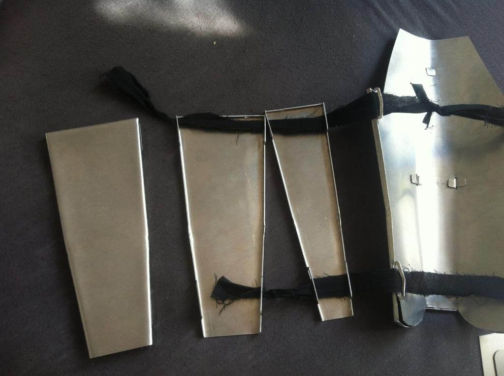

Wollte auch gerade mit dem rechten Oberschenkel weitermachen… aber bin etwas überfragt.
Was muss da wieder zusammengeklebt und -geschnürt werden?
Ich bitte um Hilfe ^^

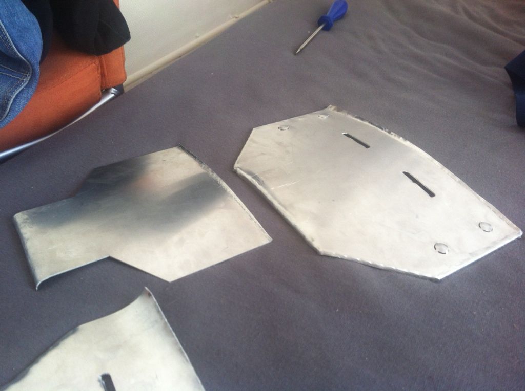

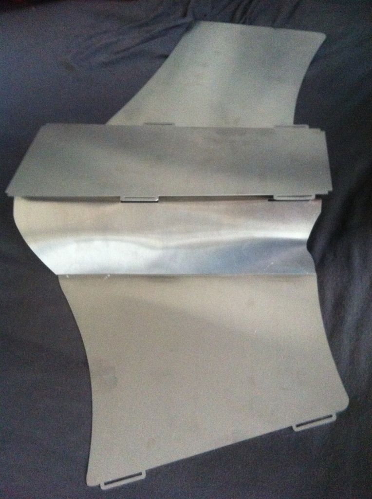

Also hier die Teile:
Ich vermute, die Teile müssen so zusammen sein (angeordnet, als würde man den Träger von vorne anschauen)
Das gebogene Teil wird das Mittelstück sein. Das Teil, was darauf liegt, muss dort eingesteckt werden und wird dann von unten mit den Gummibändern in Position gehalten oder?
Muss das linke Teil an der eingravierten Linie unter das Mittelteil geklebt werden?
Wie wird das rechte Teil befestigt? An beiden Teilen oder nur an einem?
In welche Richtung (zum Bein oder vom Bein weg) müssen die Gummibandlaschen gebogen werden?
Und wofür sind diese insgesamt vier halben Sechsecke eingraviert?
Danke für die Hilfe :slight_smile:

Dann werde ich wohl mal Jaros Rat annehmen und ein paar Laschen mehr reinfräsen oder so, damit dann auch alles in Position sitzt… :wink:
ja ist so richtig. den Aufast kannst du noch leicht biegen.
Das kürzre stück mit den gravurlinien ist die Außenseite. Die kannst du fest mit der bereits gebogenen Platte verneiten/verkleben/verschweißen. die langgezogene Platte ist die Innenseite - Diese ist schwimmend an den Riemen befestigt - Beide Enden werden von der außenplatte überlappt bzw verdeckt. Kuck dir dazu am besten die Fotos von meiner Oberschenkelplatte an.
Bei der innenliegenden Platte hab ich auf der anderen Seite 2 Schlaufen angenietet um es am ende in der höhe fst zuhalten… Alternativ kannst du mit dem Dremel nahe dem Rand 2 schlitze reinfräßen.

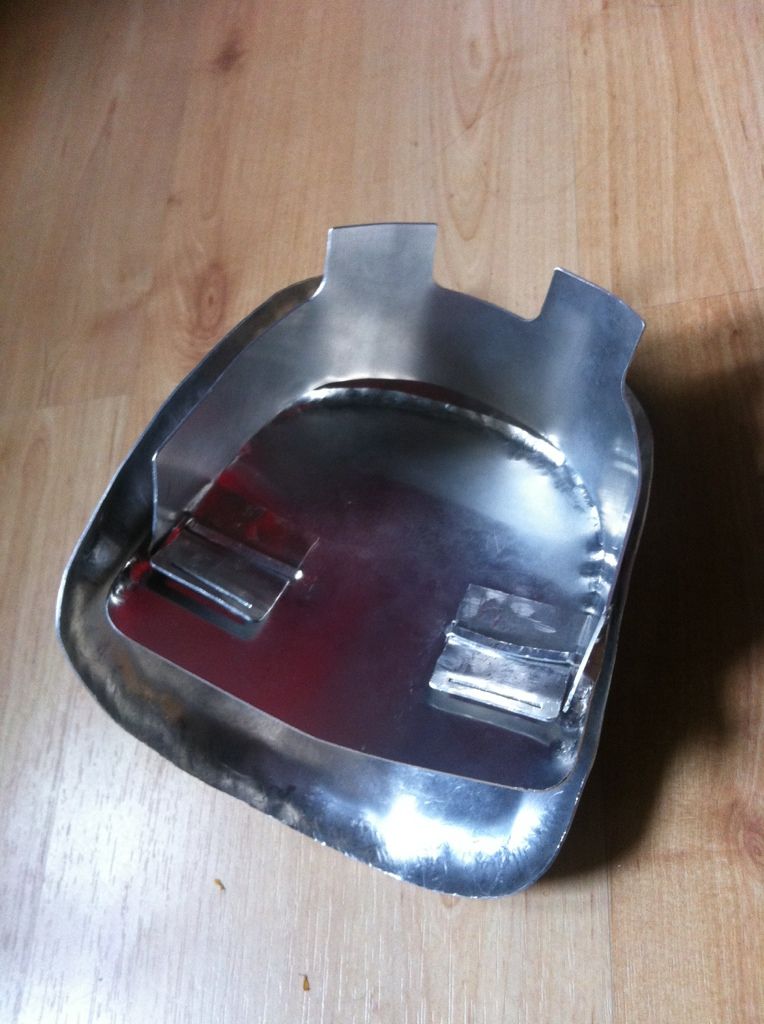

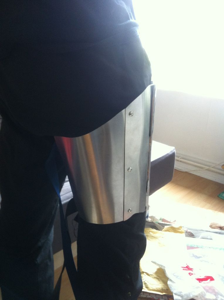

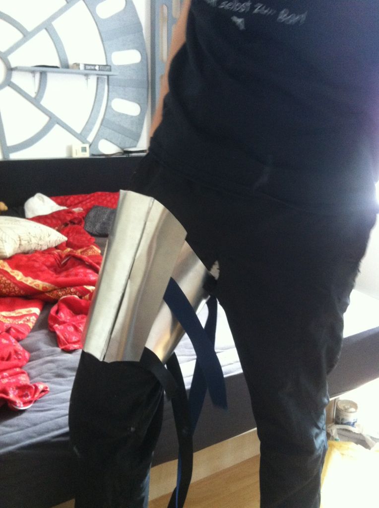

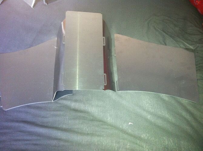

Sooo rechter Oberschenkel ist dann größtenteils fertig. Nachfolgend ein paar Bilder dazu.

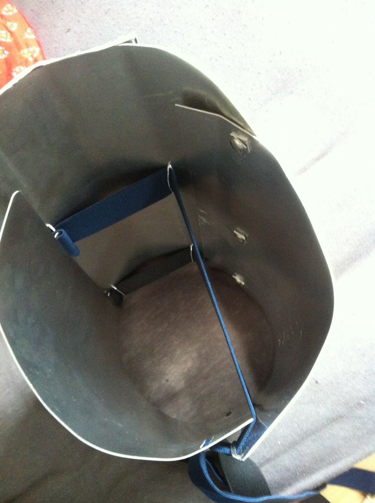

Und von innen

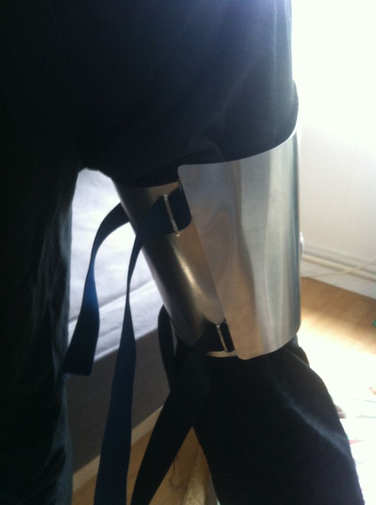

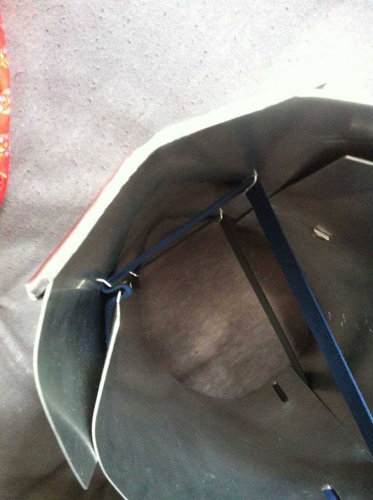

Wie ein paar Füchse von euch evtl. schon gesehen (und vorher gelesen) haben, habe ich beim inneren Teil zwei Laschen mehr reingedremelt, damit dieses nicht “abrutscht”-
Ich habe testweise mal die Gummibändchen von Jaro (danke dafür noch mal!) durchgezogen (unterschiedliche Farben, da noch nicht zurechtgeschnitten usw. :wink: ). Erst ordentlich straff gezogen und dann übers Bein gezogen, anschließend noch mal festgezogen. Sitzt so schon ziemlich gut, beim Gehen rutscht es aber (welch Überraschung!) etwas runter.
Ich bin gerade noch am Überlegen, wie ich das Problem am Besten beseitige.
  1. Möglichkeit: - Ich habe Bänder (“Strapse” vom Gürtel runter zum Oberschenkel. Da dann entweder an den Gummibändern mit einer Schlaufe befestigt oder ich dremel noch zwei Schlitze an die obere Kante…
  2. Möglichkeit: - Ich nähe an den Unteranzug eine Klettschlaufe. Nachdem ich das Rüstungsteil angezogen habe, klette ich die Gummibänder auf der richtigen Höhe fest, sodass das Rüstungsteil nicht runterrutschen kann. Vorteil hier: keine sichtbaren Gummzüge/Strapse.
Ich werde Möglichkeit 2 ausprobieren. Wenn es klappt, mache ich es so. Ansonsten gibt’s ja noch Möglichkeit 1.
Da die Oberschenkelrüstung ja aus drei Teilen besteht und zwei davon fest zusammengehören, habe ich natürlich erst mal versucht, diese zusammenzukleben (was bei Knie, Unterleib und Poplatte gut funktioniert hat). Es stellte sich aber schnell heraus, dass die Klebeflächen zu klein und der Zug beim Anziehen und Bewegen zu groß ist. Da ich hier noch ein paar Buchschrauben liegen hatte, habe ich kurzerhand drei Löcher gebohrt und die Schrauben durchgehauen, um den Kleber zu unterstützen. Das hält auf jeden Fall Bombenfest und sieht auch ganz gut aus, finde ich :slight_smile:

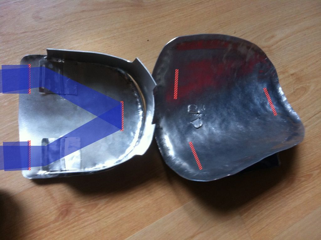

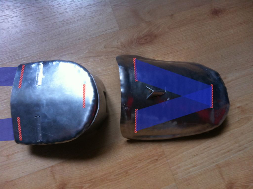

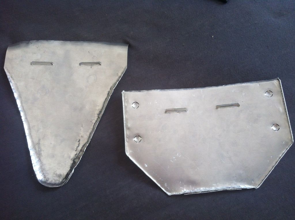

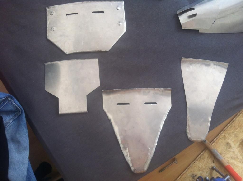

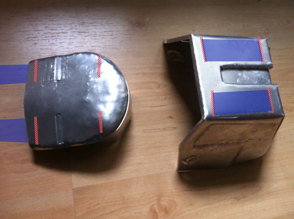

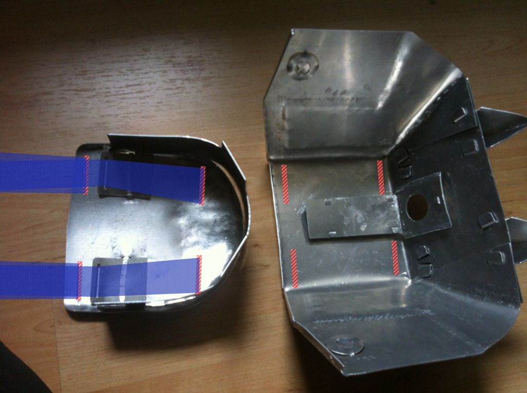

Und eines weiteren Problems will ich mich noch annehmen: die Befestigung der Schulteraufsätze.
Ich hatte ein paar Ideen mit Schlaufen usw. und auch an anderer Stelle wurde ja schon über das Thema gesprochen.
Jaro hat ja z.B. auch Extraschlaufen angenietet und dort Gummizüge durchgezogen.
Ich bin noch zu einer anderen Idee gekommen (auch dadurch bedingt, dass ich keine Blindnieten habe :stuck_out_tongue: ).
Die Bilder sollten dabei eigentlich selbsterklärend sein
So sollten die Teile ineinander/aufeinander stecken
Und das wäre meine Idee dafür:
(rot sind Schlitze, die ich dremeln würde, blau der Gummizug)
Wenn man sich das Farbschema der Rüstung in ToR anschaut, fällt auf, dass es sehr “Patchwork” ist, also viele Streifen verschiedener Farben zusammengewürfelt usw., was mir persönlich auch ganz gut gefällt. Wenn jetzt also auf den Schulterstücken die Riemen zu sehen sind, passt es meiner Meinung nach eigentlich ganz gut ins Farbschema. Alternativ könnte man sicherlich auch nur Laschen in die oberen Schulterstücke dremeln, sodass man pro Schlitz nur auf etwa 1cm den Gummizug außen sieht. Das sieht dann aber finde ich eher ungewollt aus… was haltet ihr von der Idee?
