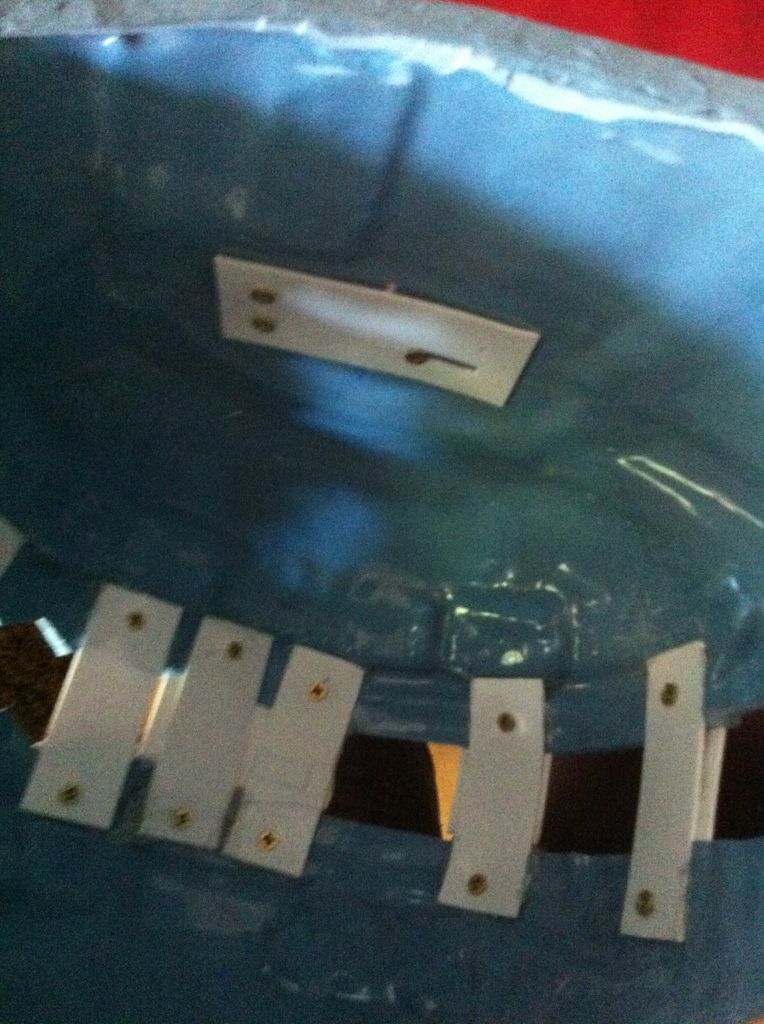

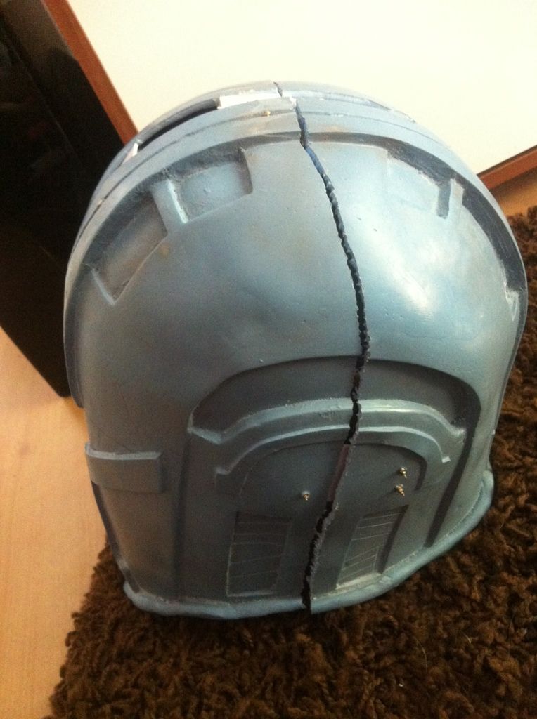

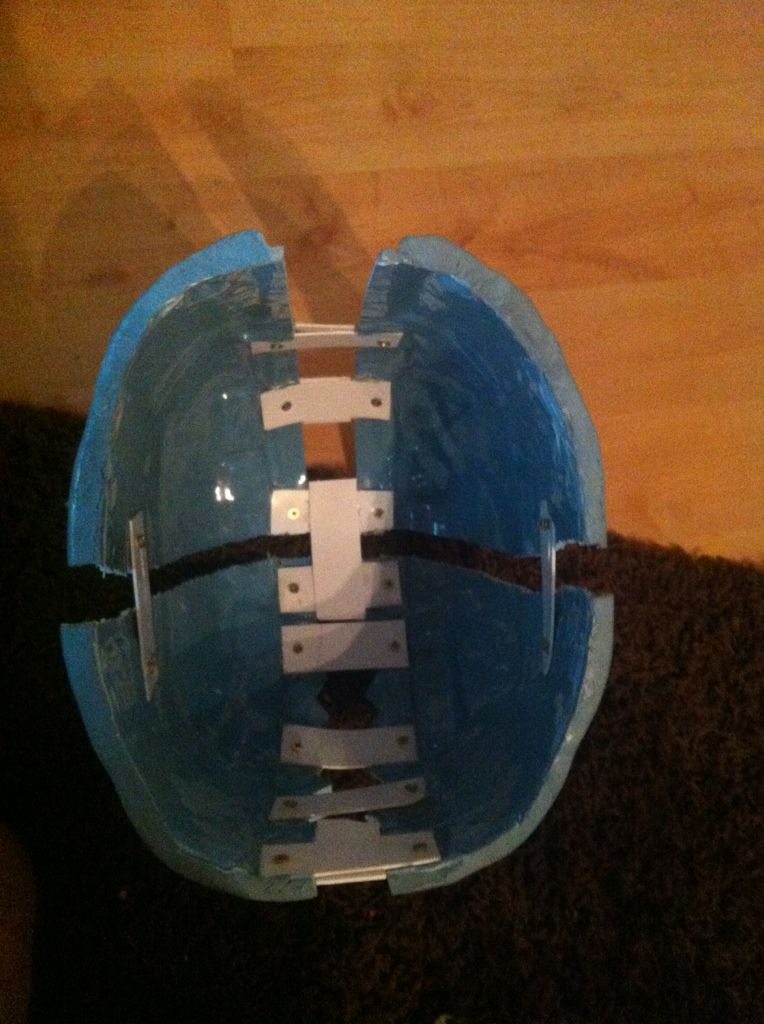

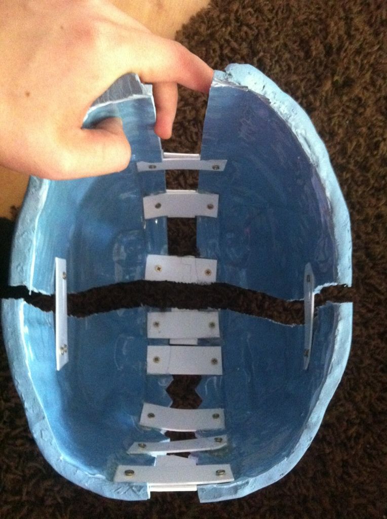

heute dann die verlängerung… Aufschneiden ohne dremel :wacko:
uuuuund etwas verlängert.
Habe zu erst an der Stelle, wo die Zwischenstücke hin sollen, den Schlitz vorgebohrt (viele Löcher nebeneinander bohren und dann mit dem Bohrer und etwas Kraft in einem Loch zum nächsten “drücken”, klappt bei dem weichen Material recht gut).
Dann die Zwischenstücke reingebohrt, so wie in der vorigen Skizze erwähnt.
Gefühlte 500 Löcher und blaue Würmer später
Anschließend konnte ich den Helm einfach “aufziehen”, funktionierte also wunderbar :slight_smile:
Meine nase hat jetzt im Helm auch noch einen Finger breit Platz bis zur Vorderkante - alles wunderbar.

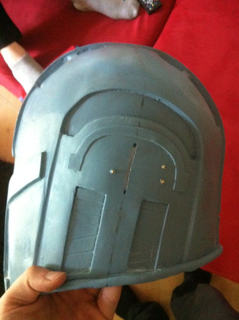

Jetzt gehts erst mal raus in die Sonne. Später dann die beiden Hälften wieder fixieren und anschließend alles ausfüllen und wieder abschleifen im Anschluss.. (jey…).
Danach das Visier ausschneiden und auch noch mal weiter unten fixieren.
Es wird, es wird :slight_smile:

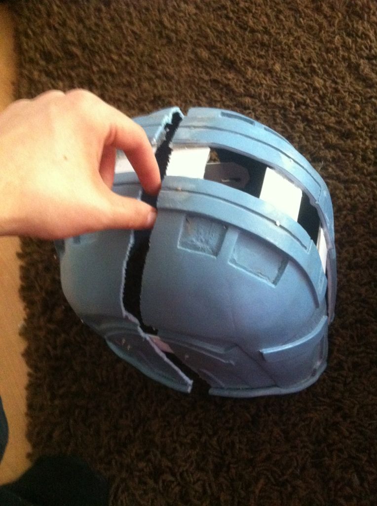

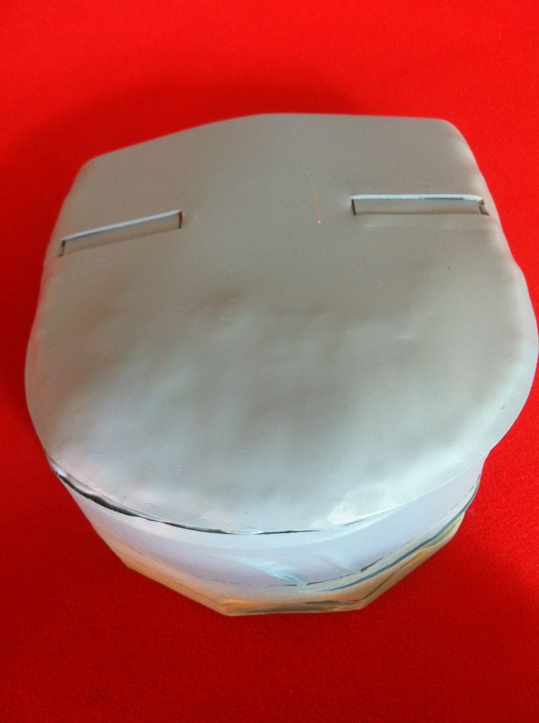

Und wieder Bilder.
Das ist der momentane Stand, bin heute Abend nicht mehr zu viel gekommen. Morgen dann dicht machen, so wäre der Plan :wink:
Ich freu mich schon so richtig doll aufs Schleifen!..nicht ^^

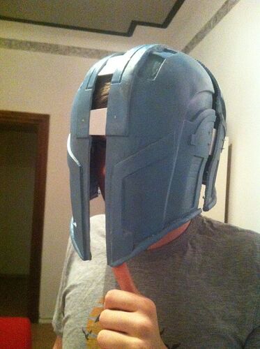

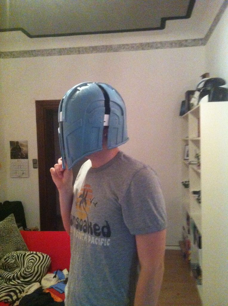

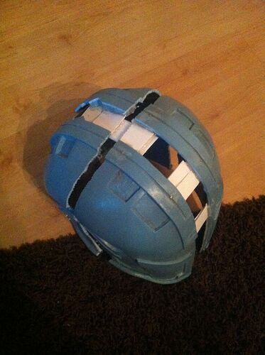

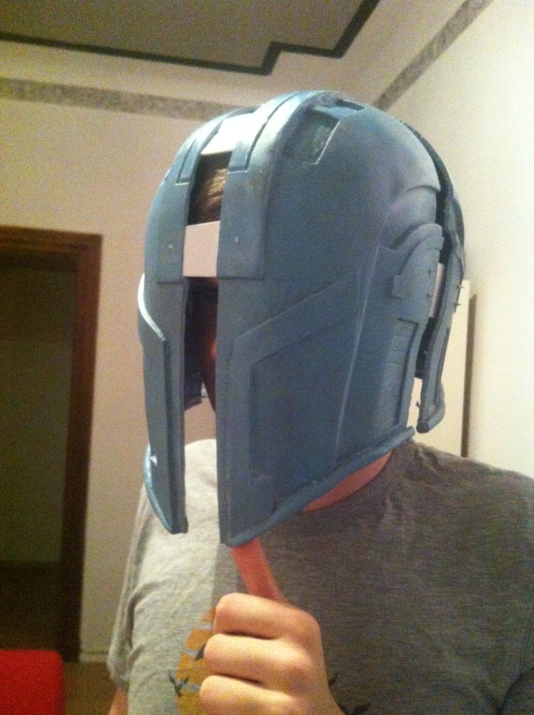

Und eine Anprobe.
Vorteil jetzt (mal sehen wie es ist, wenn Polsterung drin ist): Ich kann meine Brille aufbehalten :stuck_out_tongue:
Ist nur die Frage, wie praktikabel das dann ist. Ansonsten ist halt nach 5m Entfernung nicht mehr viel drin :stuck_out_tongue: (hab nur -1 Dioptrin oder so, also nicht blind :wink: )
Solange das Spachteln und Schleifen gut hin haut, sollte der Helm am Ende auch gut aussehen, meiner Meinung nach, und nicht wie ein Bobblekopf :wink:
Was sagt ihr?

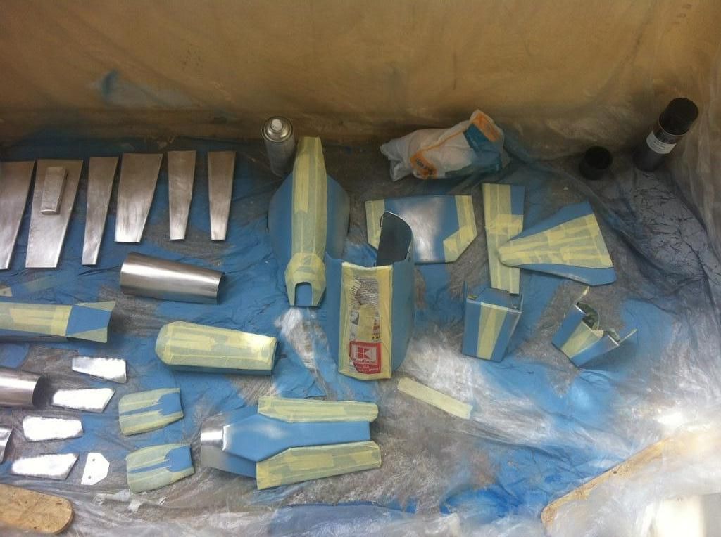

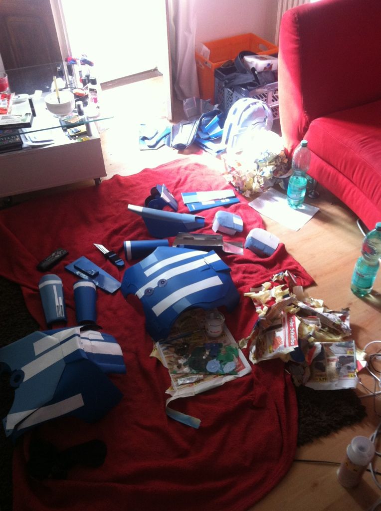

Heute Mittag kamen die Farben an, jey! Ging wirklich schnell.
Habe dann heute mal probeweise eine Schulterbasis mit dem pastellblau angesprüht - ganz ohne Grundierung (das würde nämlich Zeit und vor allem auch Geld sparen).
Und es funktioniert wunderbar. Nichts blättert ab, selbst wenn ich mit dem Schrauberziehergriff drauf haue^^
Gegen Kratzer ist es natürlich nicht gefeit, aber das wäre es wohl auch mit Grundierung nicht. So kommt aber sofort das silber durch, viel authentischer :slight_smile:
Dazu noch ein Bild :wink:
Mir ist noch was zum Helm eingefallen:
verlänger am besten die verdickung neben dem visor bis zur kante wo du geschnitten hast.
So wird der mittelbalken nicht so fett. :wink:

Heut leider nur zum grundieren gekommen, Farbe kam erst um kurz vor 14 Uhr und um 14 Uhr fängt Arbeit an^^
Aber zum Thema Grundierung: Hab für (fast) alles ca. ne 3/4 Dose gebraucht. Hab zudem die erfahung gemacht, dass wenn Kratzer verursacht werden, diese auch mit Grundierung bis aufs Metall durchgehen. Warum dann überhaupt Grundierung? Blättert nicht so schnell ab wenn mal was gebogen wird oder unter Last steht. Außerdem wirkt das ganze dann immer etwas weicher, was denk ich mal zu dem ganzen Konzept schon recht gut passt.
Also dann, ab ins Bettie, der lack wartet^^
[quote=‘Adenn Woor’,index.php?page=Thread&postID=11776#post11776]Mir ist noch was zum Helm eingefallen:
Ansonsten bisher alles prima. Bin ich leider noch relativ weit von entfernt. :([/quote]Das werde ich auf jeden Fall so machen - danke für den wertvollen Tipp! :slight_smile:

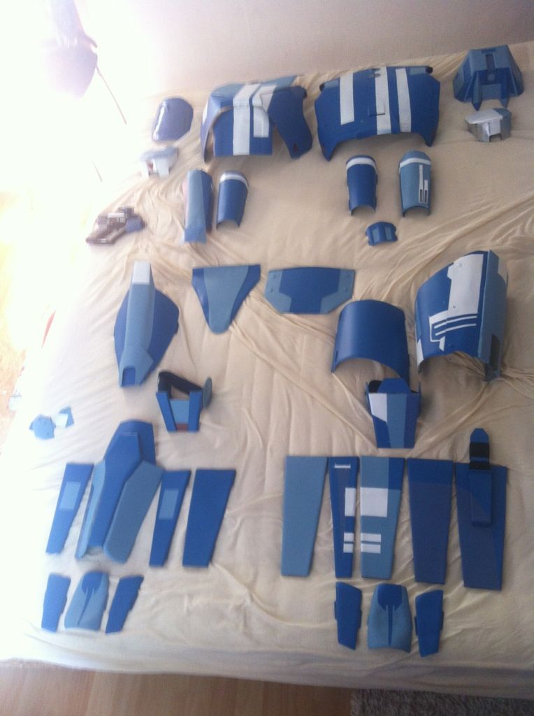

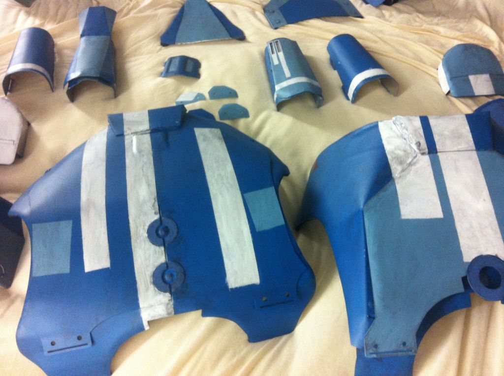

Ich war jetzt mal ganz mutig, die komplette Rüstung ohne Grundierung zu lackieren :wacko:
Bisher sieht das auch noch alles ganz gut aus :wink:
DIe Lackierung hat alles hingehauen, bin damit jetzt komplett durch. Einzig die weiße Sprühfarbe von “Duplicolor” oder so ähnlich (müsste ich mal bei Obi gekauft haben, ist aber nicht die Eigenmarke) ist ein graus: hat nur Farbnasen ergeben und ist auch ständig unter das Tape gelaufen… Zum Glück kommt eh noch das Weathering drauf und ein paar “Schäden” :wink:
Dann mal nachfolgend ein paar Bilder aus dem Prozess:
Silber Hände nach dem Anschleifen ^^

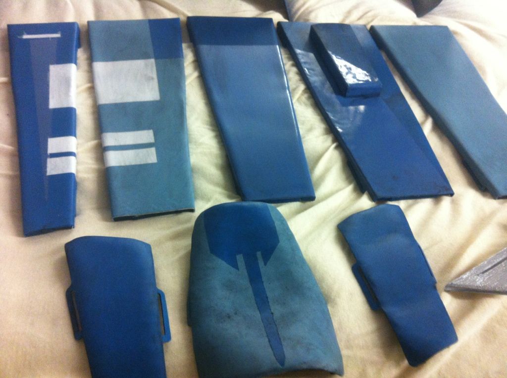

Noch eine kleine Bemerkung:
Zu den Unterarmen gab es die unterschiedlichsten Vorlagen und Jaro hatte sogar noch eine komplett andere Farbgebung^^ Ich habe da dann auch mal relativ frei agiert und die Muster, die ich gefunden haben, beliebig kombiniert und erweitert :slight_smile:

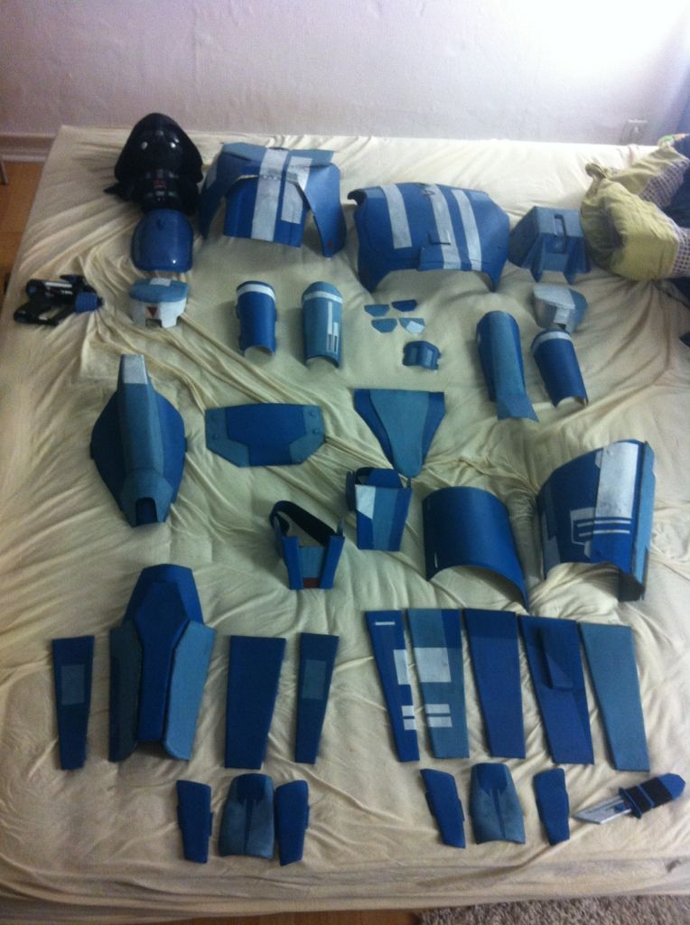

Habe am Wochenende wieder etwas geschafft. Alle Teile (ausgenommen der Gürtelschnalle, da der Gürtel noch nicht da ist…) sind nun lackiert und größtenteils “schmutzig”
Noch “sauber”:
Und dreckig (in dem Licht kaum zu sehen :P)
ein paar Detailaufnahmen
Morgen kommen noch ein paar Blastereinschüsse drauf :wink: Also die Rußspuren.
