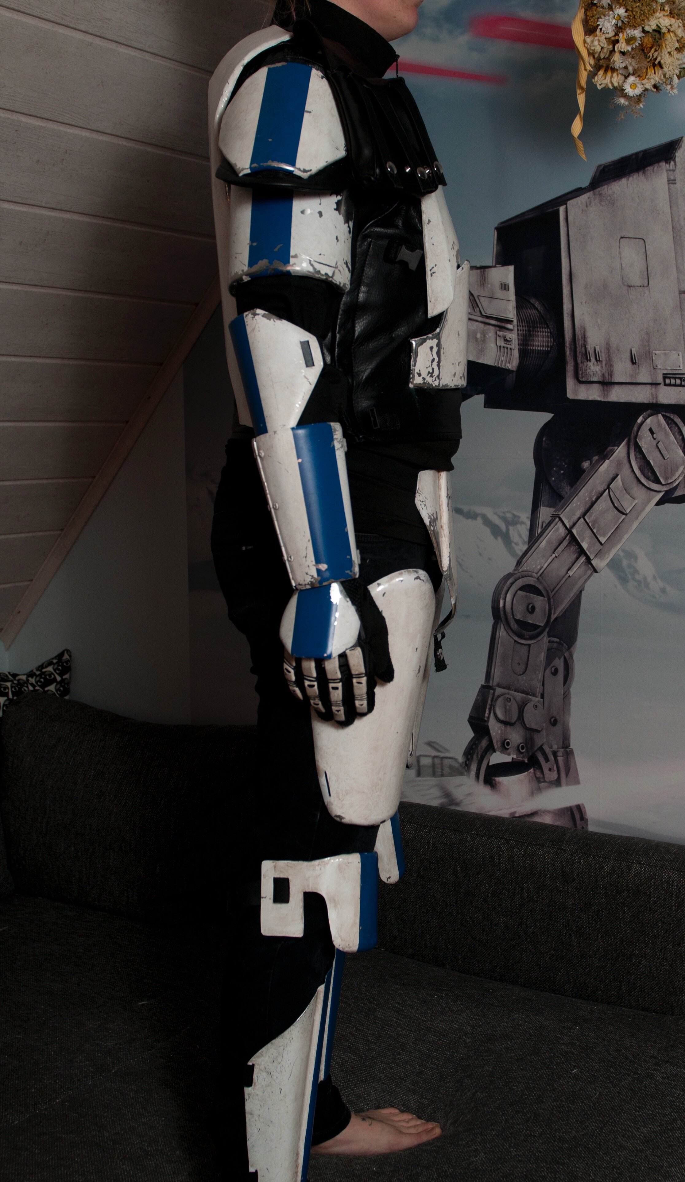

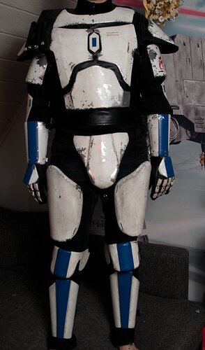

Gestern hab ich mir mal den Spaß gegeben und meine Kamera auf’s Stativ gepackt und mit dem Zeitzünder gearbeitet. Das Ergebnis ist fotografisch nicht der Hit, mein Brautstrauß eigentlich im Weg und ich stehe auf unserer Couch (deswegen auch keine Schuhe).
Die Platten an der Hose sind nur geklettet (ich hatte gestern nicht so super viel Zeit), nicht die an den Schienbeinen sind auch noch mit dem Band fixiert. Meine Brustplatte sieht sehr groß aus, wahrscheinlich liegt das an der Perspektive (die Kamera war nicht auf Augenhöhe), ich empfinde sie im Original nicht so groß. Vielleicht liegt es aber auch daran, dass ich die Lederweste wohl etwas unsauber zusammen geklettet habe (fällt mir gerade auf dem seitlichen Bild auf). Oder einfach an Beidem :wink:
Ich denke, die Oberschenkelplatten muss ich etwas nach innen versetzen, wenn ich von oben herab schaue, stehen sie eher seitlich. Die Gauntlets drehen sich bei mir leider sehr schnell, da ist mein Unterarm wohl etwas dünner, aber die kann ich noch etwas unterfüttern. Bestimmt fällt Euch da noch das Ein oder Andere auf, immer her damit :biggrin:

Der Kollege hat dir da schon echt ne solide Basis geschaffen. Bisschen Befestigung anpassen hast du ja selbst schon gesagt bzw. gesehen.
Den Helm aus alu machen ist möglich, aber schon sehr anspruchsvoll. Gegossene resin Helme könnten regelmäßige Sturz Schäden vermutlich nicht überleben, gedruckte schon eher.
Gibt aber auch die Möglichkeit einen Skater Helm als Basis zu nehmen und nur die Schürze und die Front aus alu zu machen und das ganze dann an den Helm zu nieten. Das ist stabil und gut machbar.
Schablone für den Helm ist raus.
Sonst wurde ja schon alles erwähnt
  • Die Ellenbogen oder Unterarmröhre kann weg oder eins davon gekürzt werden.
  • Die Rückenplatte scheint länger auszufallen. ggf kürzen (unten) oder ersetzen. Oder sich ne aufrechtere Körperhaltung angewöhnen.
  • Die Bauchplatte steht halt durch die Brüste verhältnismäßig weit raus. Emphele die Weste umzuschneiden mit Einnähern für die Oberweite und eine Tailierung damit die Bauchplatte fester an den Körper gedrückt wird.
  • Das ganze abschleifen und dir ne neue - eigene Farbe überlegen. - Oder unlackiert glänzend lassen. Schließlich steckt jetzt ne andere Person drin. Kein Pink. Bordeaux oder Violett geht dagegen. Ist wie mit Cyan oder neongelb/grün - sieht in der praxis nicht so cool aus wie man denkt und macht komische fotos.
Das meiste wurde bereits gesagt und kannst du dann anpassen, was mir noch auffällt ist das die Knie vertauscht sind, das Flügelchen muss nach außen

Alternative zu Jaros Umnähen der Weste:
Gurte zwischen Brustplatten und Bauchplatte und zwischen Rücken- und Brustplatte. Das macht einen großen Unterschied und drückt das Ganze nochmal an (und ist wahrscheinlich einfacher als das Umnähen). :wink:
Genau das gleiche Problem mit der abstehenden Brust- und Bauchplatte hatte ich auch, für genauere Infos schau mal hier: Von der Nite Owl zur klassichen Gam- oder: Jyns Konzept 1,5
Um die männliche Form der Brustplatten beizuhalten und sie gleichzeitig an die Brust anzupassen, empfiehlt sich ein mehr oder weniger starker Knick der Brustplatte. Schau mal z.B. bei Lumi oder mir.
Danke Jyn, das ist wirklich eine gute Idee! Wir haben gestern schon gegrübelt, ob ich ne kleine Platte von innen an die Rüstung klette, dann fällt sie über das Brust nicht zusammen und die Platten stehen dann auch nicht mehr ab. Zumal dann etwas mehr Luft unters Leder käme.
Das mit dem Knick in der Brustplatte hört sich sehr sinnvoll an, ich denke, das werde ich zuerst in Angriff nehmen. Denn wenn ich die Klettverbindungen an der Seite parallel zusammen klette stehen die Platten deutlich weniger ab, als auf den Fotos. Da muss ich wirklich aufpassen und brauche dann immer ne dritte Hand für die zweite Seite zum kletten :slight_smile:

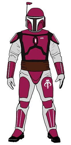

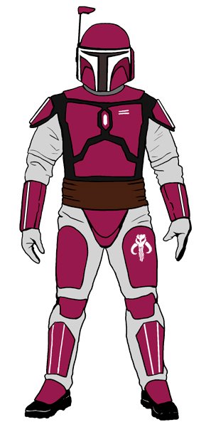

Gestern und heute habe ich mal ein bisschen mit dem Design gespielt. Ich hab jetzt mal einen “Beerenton” genommen, mal schaun, ob er bleibt. Für den Battlelook hab ich nicht genug Skills in der Bildbearbeitung, den muss man sich halt vorstellen..
Du hast in der Zeichnung graue Klamotten, ersetzt du also die schwarzen durch grau?
Bei einem Beerenton wirst du wie bei allem was heller ist mit Dreck arbeiten müssen, ist aber kein Hexenwerk.
Battledamage nicht drauf malen, lass es von alleine kommen, dann wirkt es nicht künstlich.
Du kannst ja zb. die Farbe darunter lassen und vor deinem Farbton nicht die alte Farbe runter schleifen, Boba hat bei seinem Helm ja auch nicht gerade wenig Farben.
Den Mythoschädel würde ich an deiner Stelle nicht auf die Torso Platten lackieren, das haben zu viele. Auf dem Oberschenkel ist es ein kleines Detail das gut gesetzt ist.
Beim Helm nehme ich an, dass es zwei verschiedene Beerentöne sind? Also bei der Helmkuppel und den Wangen ein Farbton und die Wangenschrägen ein anderer Farbton, wenn nein, dann rate ich dir dazu, das schafft etwas mehr Kontrast.
Den extra Knick um es besser an die Brust anzupassen wird eher schwer, da schon die V Form in den Platten ist.
Dein erster Versuch sieht m.M.n. am besten aus. Die anderen finde ich mit dem Schädel und den Streifen in die verschiedenen Richtungen zu überladen.

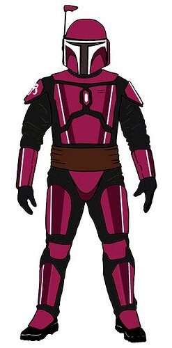

Jap, eigentlich war geplant, dass ich das schwarz durch ein hellgrau ersetze - aber nach dem gestrigen Abend im Discord weiß ich zumindest, dass es da schwierig wird mit der passenden Unterkleidung :frowning:

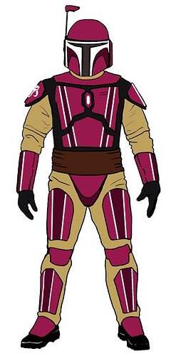

Ich hab jetzt noch mal ein bisschen gemalt und einen Khaki-Ton als Unteranzug genommen, das wäre zumindest schneller realisierbar. Hab es auch mal auf einem Bild mit dem schwarz gemacht, evtl. bleibt es auch so für den Anfang, bis mir etwas passendes in hellgrau über den Weg läuft :embarrassed:

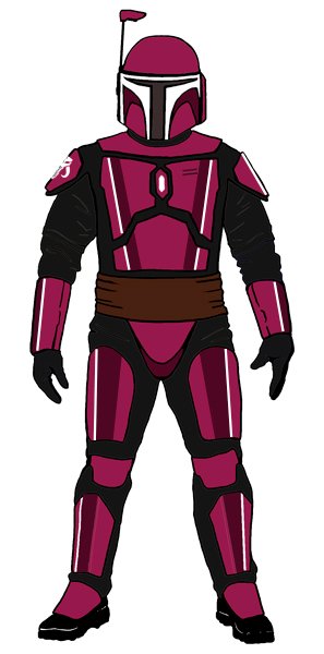

Die Wangen im Helm haben tatsächlich einen dunkleren Ton, den hab ich nochmal etwas dunklerer gemacht, damit man es auch besser sieht. Außerdem hab ich den Ton jetzt noch mal spaßeshalber in die Rüstung integriert und die Streifen etwas verändert. Den Helm mag ich total, das ist schon mal ein Anfang :laughing:
Erstens die Farbe vom Helm mit zu integrieren finde ich ist sehr gut gelungen. Schaut gut aus. Finde die Version 2 besser wenn du ganze mit einem Anthrazit farbenen Unteranzug nimmst. Die Weste kannst du ja weiterhin schwarz lassen als zusätzlichen Kontrast. :slightly_smiling_face:
Mit dem zweiten Farbton ist es auf jeden Fall stimmiger.
Khaki finde ich eher unpassend, bleib doch erst bei schwarz und wenn du dann etwas in grau findest eben in grau.
Jo, ich finde den letzten Entwurf mit den dunklen/schwarzen Klamotten auch am besten.
Auf einer Seite noch jeweils die Innere oder äußere weißen Linie weglassen dann wirkt es entspannter und weniger nach Rally. :slight_smile:

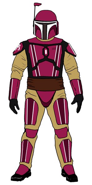

Heute Abend habe ich dem Mann meine neuen Entwürfe gezeigt… er bekam vom Khaki Augenkrebs :laughing: Und mir gefällt es tatsächlich auch nicht mehr wirklich - das schwarz sieht dagegen deutlich besser aus!
Meine Rückenplatte ist wohl auch mit einer besseren Körperhaltung zu lang, zumindest endet sie auf meinem Becken und es fühlt sich irgendwie nicht “so gewollt” an. Ich muss unbedingt am Mittwoch den Mann dazu nötigen gescheitere Fotos von mir in Rüstung zu machen. Bevor ich da etwas abschneide und sie damit dann doch zu kurz ist, hätte ich gern ein wenig Feedback dazu :slight_smile:
Zum Thema Helm hab ich mich nun entschieden, dass es erst mal einen gedruckten geben soll. Der Mann ist zwar motiviert einen Helm mit mir zu bauen, aber uns fehlen dazu einfach Erfahrung und ein paar Werkzeuge. Ich strebe Speyer an und bis dahin klappt das nicht. Vielleicht baue ich ein Seilsystem in den Helm ein, dass er beim Fallen niemals den Boden berühren kann :laughing: Ne, wird schon schief gehen…
Aktuell steht die Weste brav auf unserer Couch rum… wie lagert ihr denn so eure Gam? Gibt es da kreative Ideen? Irgendwie finde ich sie zu schade für ne dunkle Kiste.
PS: Nochmal eine Version mit weniger weißen Streifen…

Das Farbschema sieht jetzt super aus.
